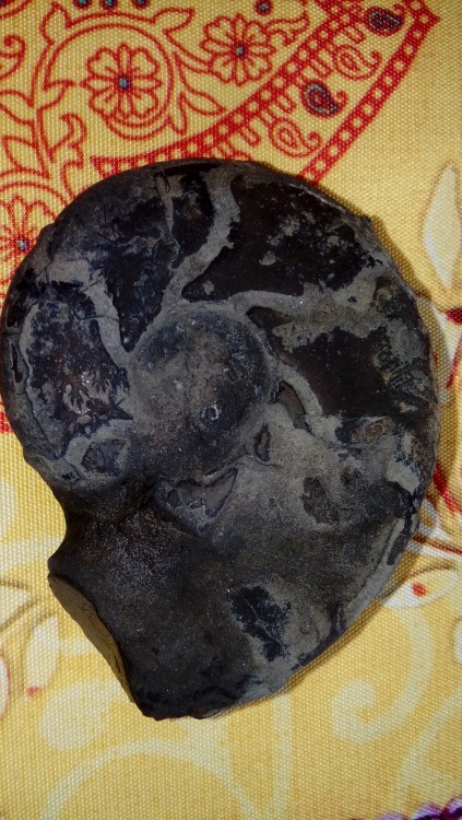

En fouillant un peu plus dans les marnes noires de l'oxfordien, j'ai trouvé un spécimen de sowerbyceras de 8.5 cm!!!
Cependant il y a pas mal de marne calcaire qui reste dessus, j'ai tout essayé pour la nétoyer et dégager l'ombilic mais rien à faire...
Je me tourne vers vous pour savoir comment je pourrai faire!!???
J'ai entendu parler du Calgon... faire un chox thermique à l'ammonite... je ne sais pas quelle technique appliquer...
surtout que cette marne calcaire est trés dure et resistante... j'ai méme testé le scalpel pour un peu déblayer...
Pouvez vous m'aider les amis!???
Merci à tous encore une fois!!!:content:
Bonjour jolie specimen,il faut la degager au micro percuteur c est le seul moyen quand il y a pas trop de sediment,l autre methode est part choc thermique mais votre specimen ne si prete pas. J ai un jolie echantillonage de l oxfordien et du callovien. A bientot
Bonjour, oui belle ammonite !
Certains utilisent la potasse pour dissoudre la marne mais il faudra beaucoup de rinçages.
Le rewoquat va super bien pour ce genre de choses mais c'est un produit assez cher bien que très réutilisable. Je ne crois pas qu'on le trouve en France par contre il se commande facilement en Allemagne.

Non , Hervé a raison , celles de la bas , il n y a que les moyens mecaniques qui marchent ....Joli taille pour ce type de specimen !
Merci à vous pour vos réponses!!!
Je vais opter en effet opter pour des moyens mécaniques, c'est plus sur, vu l'état de conservation je vais y aller doucement.
Je vais investir dans un micro percuteur, avez vous des conseils à me donner à ce sujet?
Merci à tous :rolleyes:
tu peux commencer par un micro percuteur electrique ( 30 euros par A... ) pour te faire la main . Moins puissant , mais suffisant pour ces bestioles si tu as un peu de temps .Tu n as que l 'ombilic a degager . Sachant qu il n est pas rare de trouver une couche de pyrite au niveau de l'ombilic
