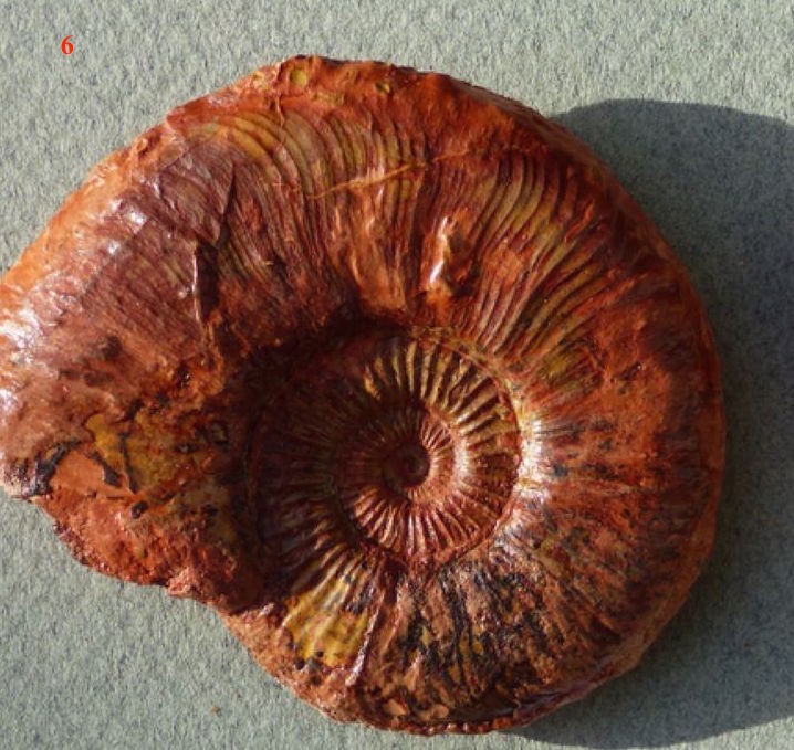

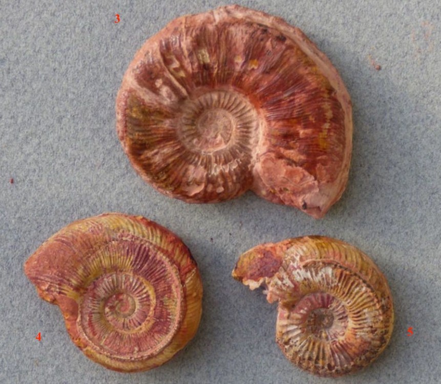

Bonsoir,
la première et la deuxième sont bien des Pseudogrammoceras, la première est bien une P.fallaciosum quant à la deuxième elle semble également être une P.fallaciosum mais je n’en suis pas sûr. Les autres sont des Dumortieria et des Pleydellia. La quatrième et la cinquième sont des Dumortieria “typiques“ de la sous zone à Mactra, je n’ai plus le nom en tête mais je vous préviendrai dès que je l’aurai retrouvé. Je vais aussi essayer de faire un peu plus de recherches pour identifier la deuxième ammonite. Je ne suis pas vraiment sûr de l’identification des ammonites que je propose à chaque fois et je pense que d’autres membres auront moins de difficultés à les identifier que moi:suer:.
Bonne soirée!

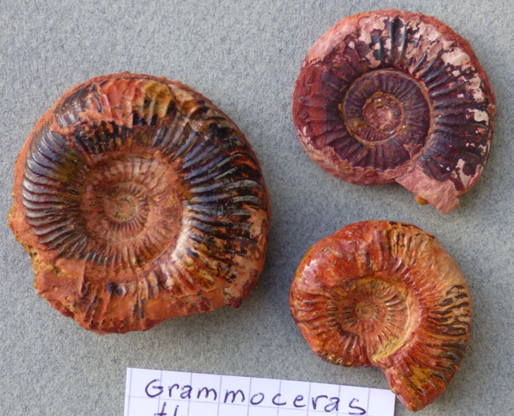

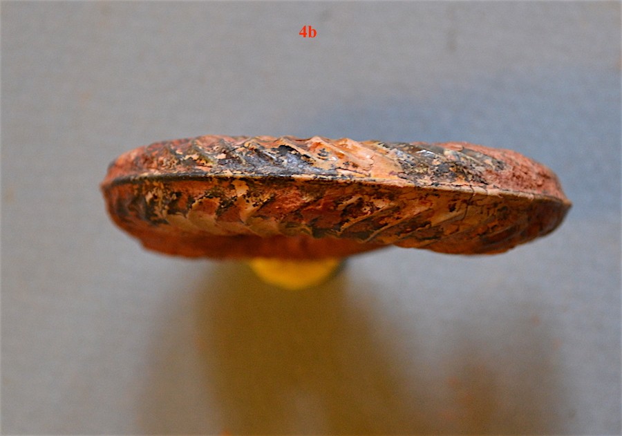

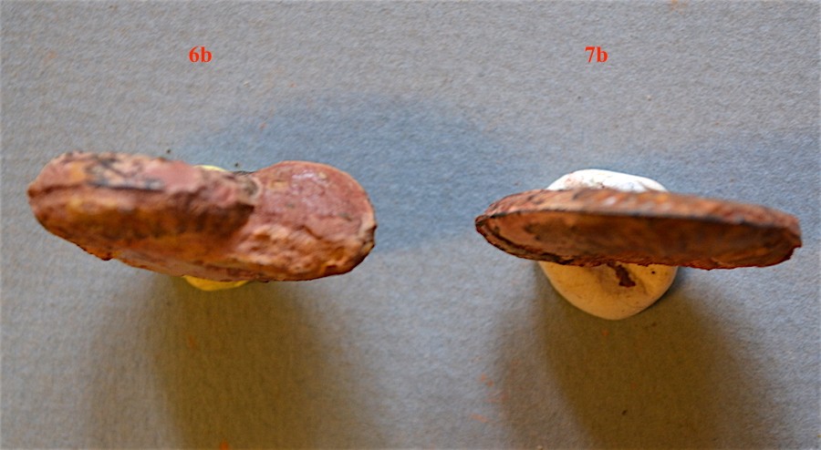

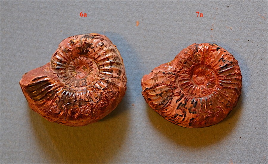

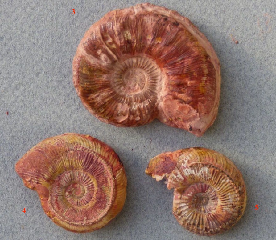

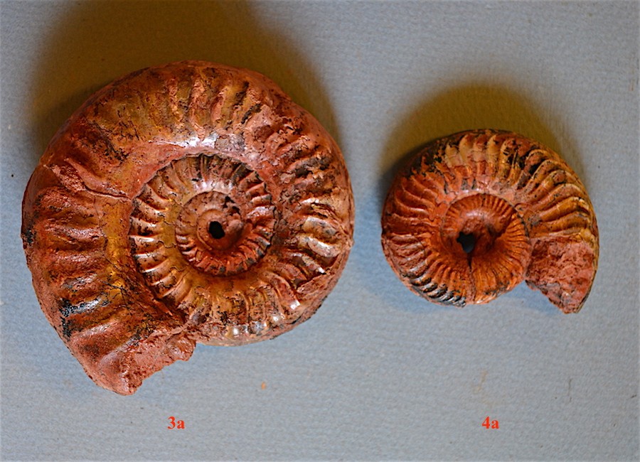

Bonjour, Ci-joint quelques Grammoceras pour confirmation d'identification. Merci à vous tous.
Grammoceras striatulum 6:7b.JPG
Grammoceras striatulum 6:7a.JPG
Grammoceras penestriatulum 3:4.JPG
En 6 et 7 Grammoceras striatulum
En 3 et 4 Grammoceras penestriatulum
Les 3 Grammoceras ensemble : G. thouasense ?

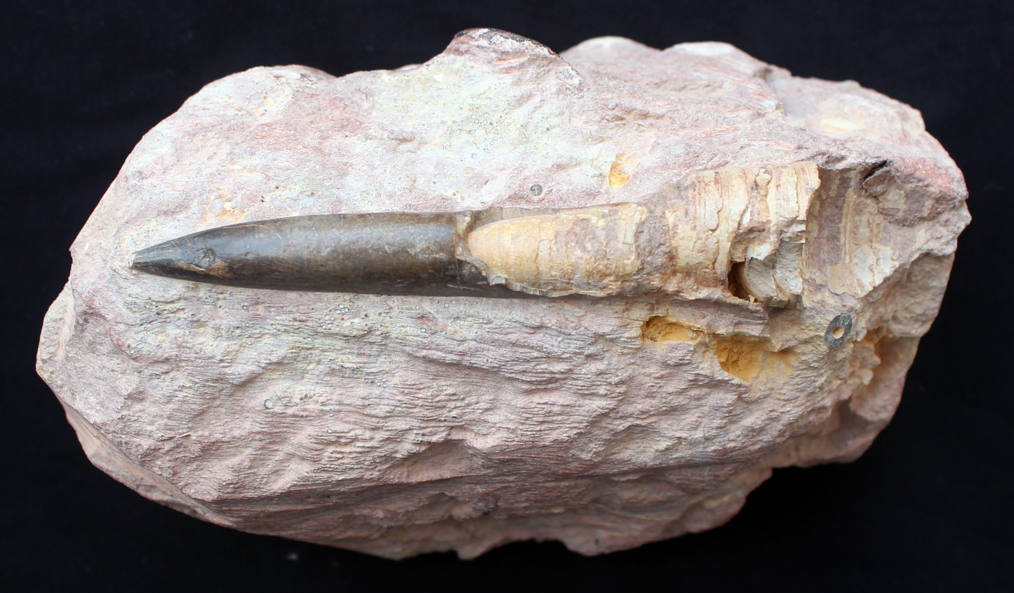

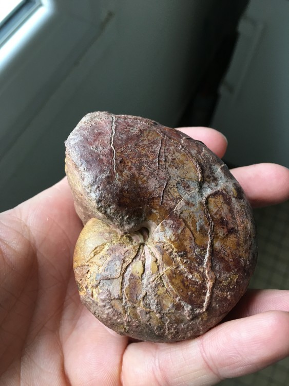

Je profite du sujet pour l´identification de quelques trouvailles de Belmont!
1. Nautile entier du genre Cenoceras mais peut-on envisager un espèce?2.Bélemnite, une idée de l´espèce?
Merci d’avance pour votre aide!
  Le 04/04/2019 à 10:47, Pouildu30 a dit :
Expand
...pour le nautile certainement Cenoceras toarcense.

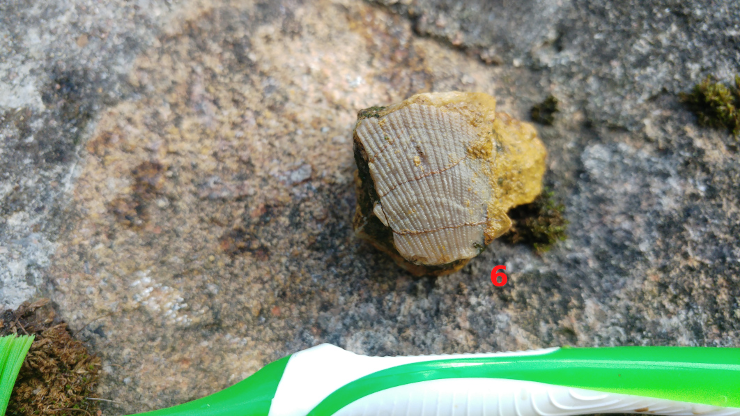

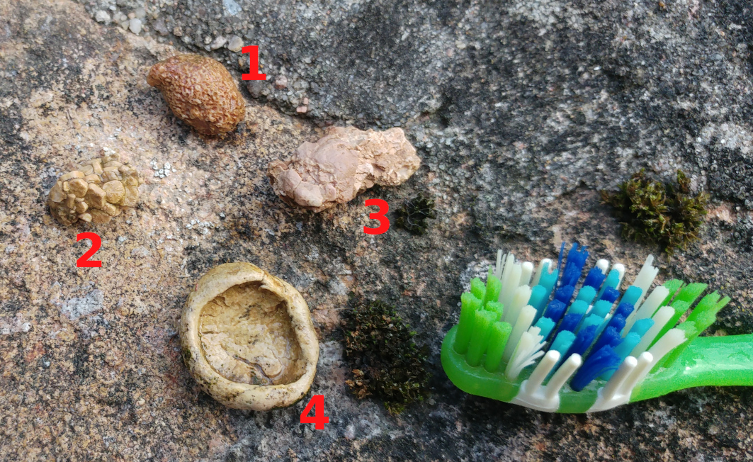

Quelques trouvailles de l'Aalénien au-dessus de Saint Jean des Vignes (dans les chemins/bordures de vignes ou champs), au même endroit que cette amonnite :
J'y ai trouvé quelques fossiles dont je ne sais pas grand chose et qui attisent ma curiosité.
Le 2 sont des tiges de crinoïdes, et le 3 un amas de fines coquilles.
Je suis plus intéressé par l'identification du 1 : éponge ?
et du 4, dont voici le verso (pour le coup je ne sais pas ce que ça peut être, est-ce que le creux à l'intérieur est une empreinte d'autre chose ?) :

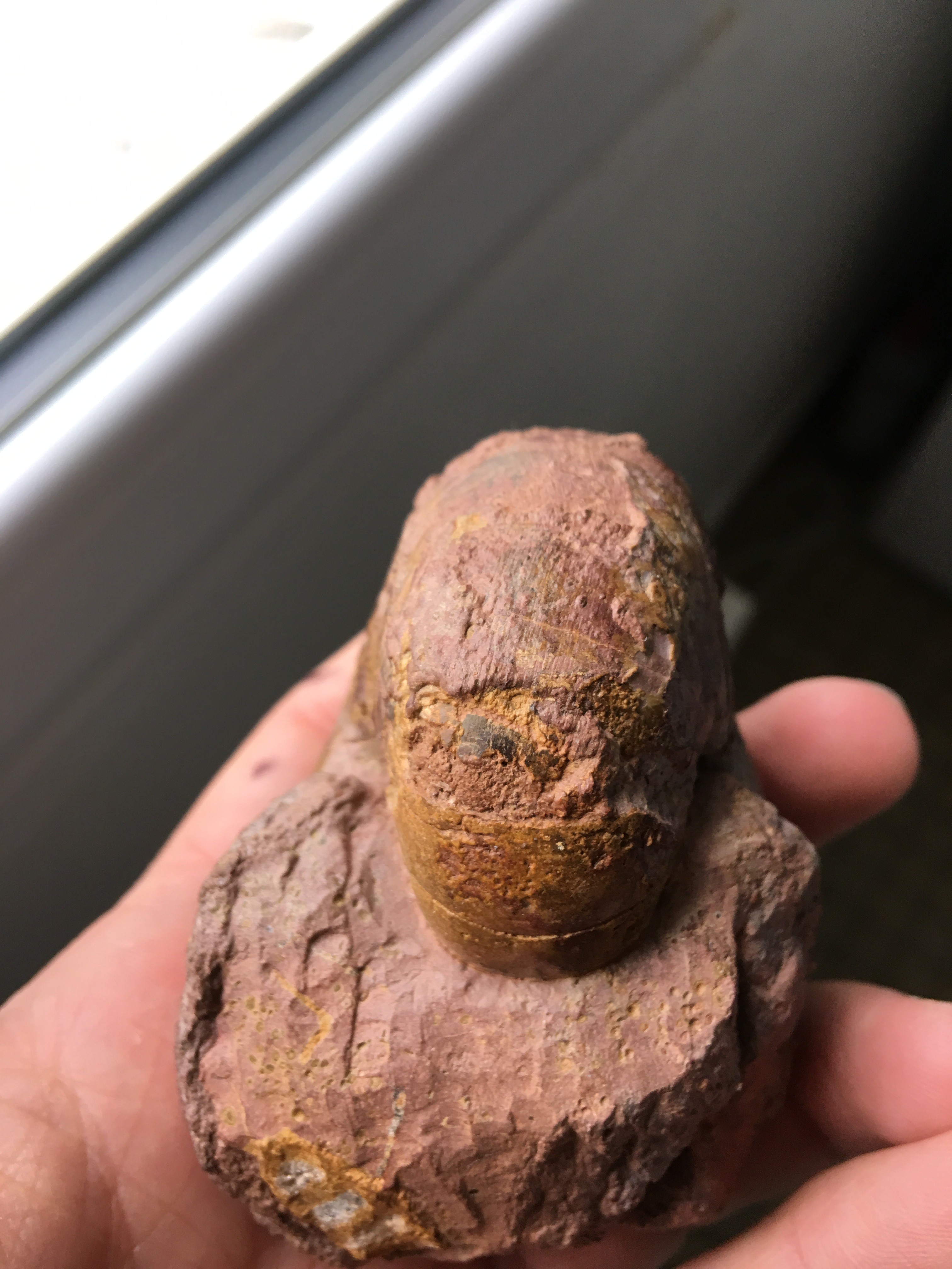

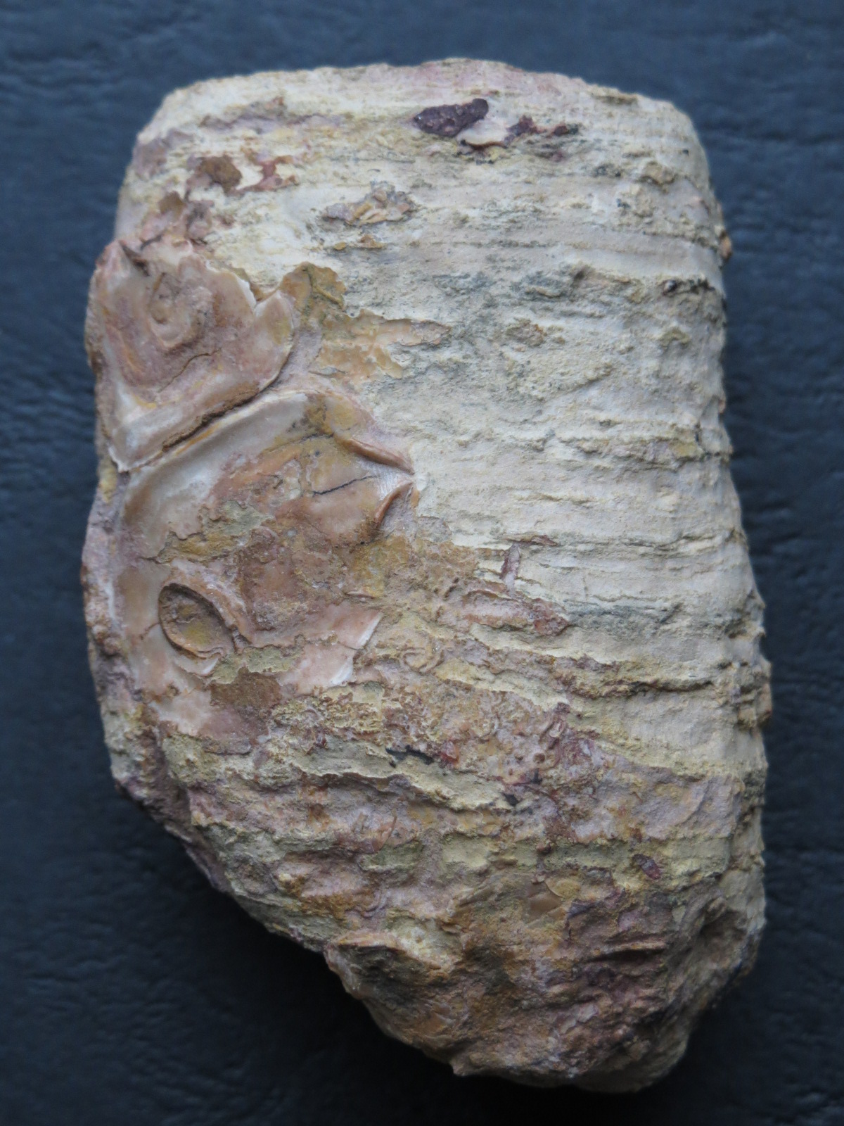

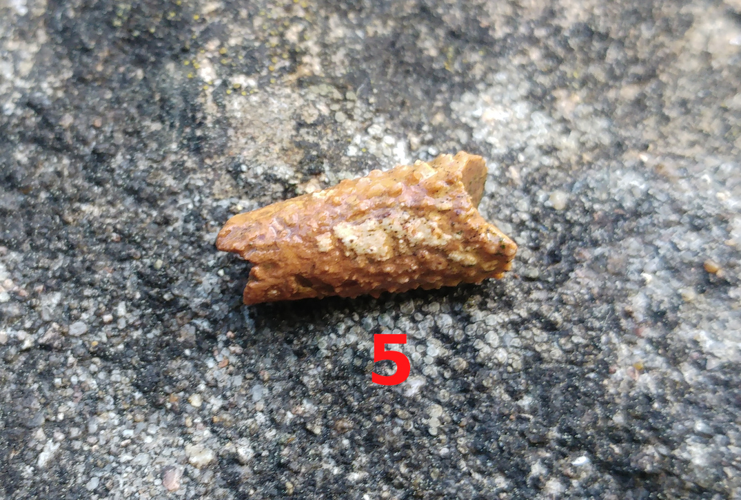

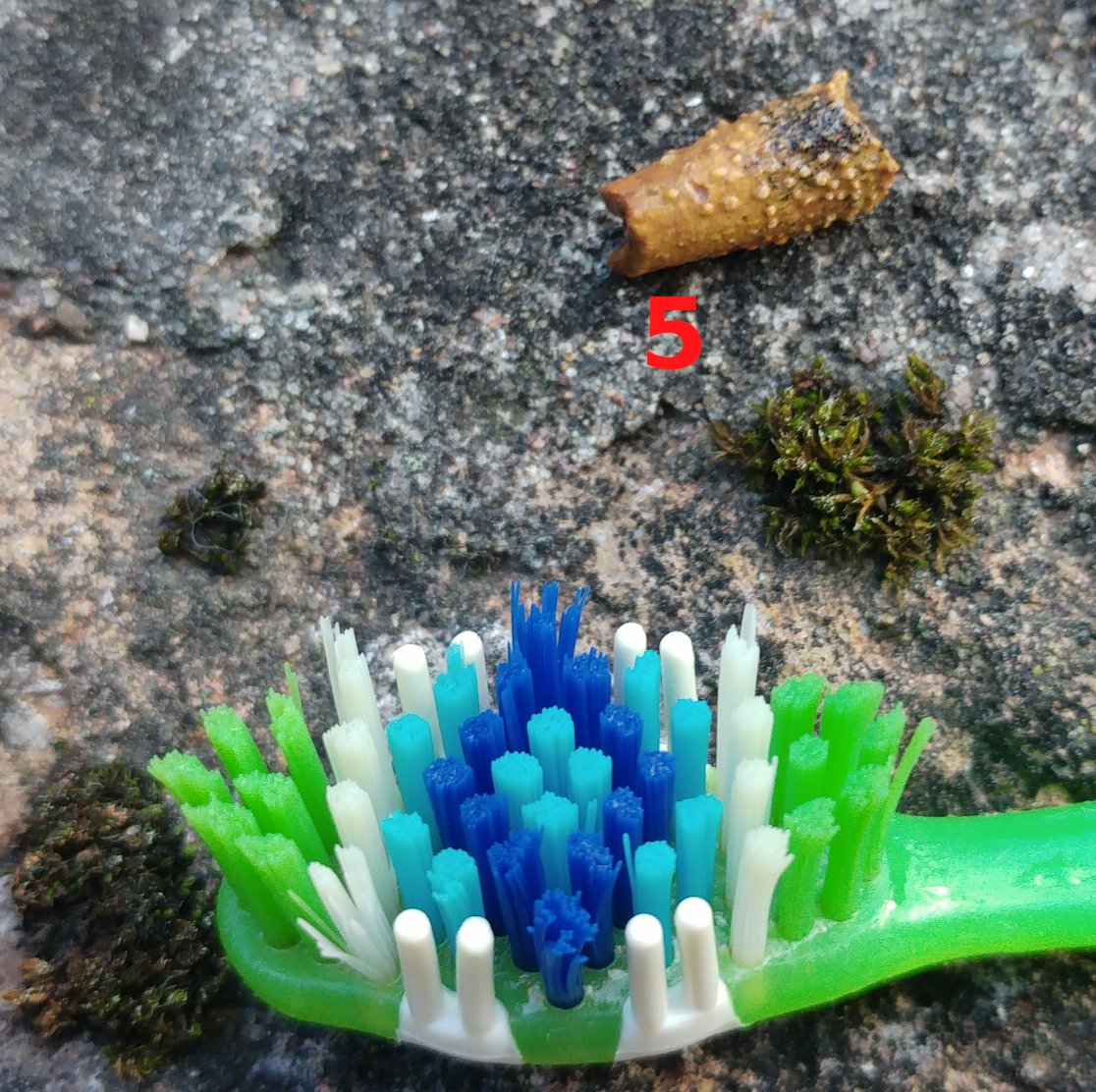

J'ai aussi un cône qui n'est pas un bélemnite (5). Serait-ce un bout de patte de crustacé ? :

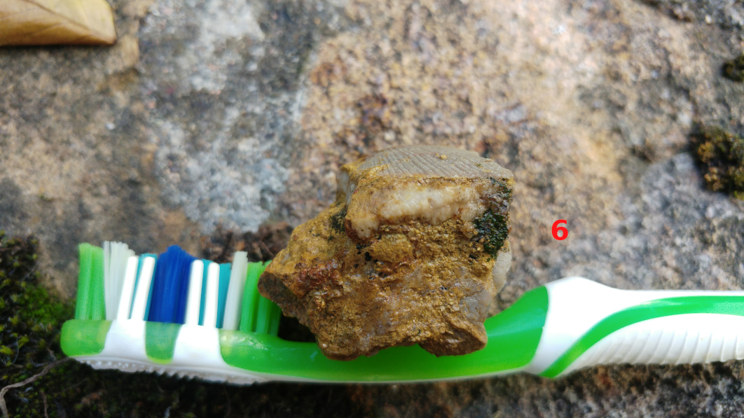

Et enfin un fragment de bivalve relativement gros (6). Assez parcellaire (pas la charnière par exemple) donc je ne sais pas s'il serait possible de l'identifier, mais au moins il est assez joli !20201014_165633-annot.thumb.jpg.7c10bea06c312dd49e1a3c4d87582050.jpg
Merci d'avance si vous avez la moindre piste d'identification !
le 1 ressemble bien à un spongiaire
le 5 il faudrait une vue de la section. Si c'est du crustacé cela devrait être creux, si c'est une radiole d'oursin on devrait voir le clivage de la calcite
le 6 ressemble assez bien à un pectinidé
le 4 semble être un encroutement  autour de ?

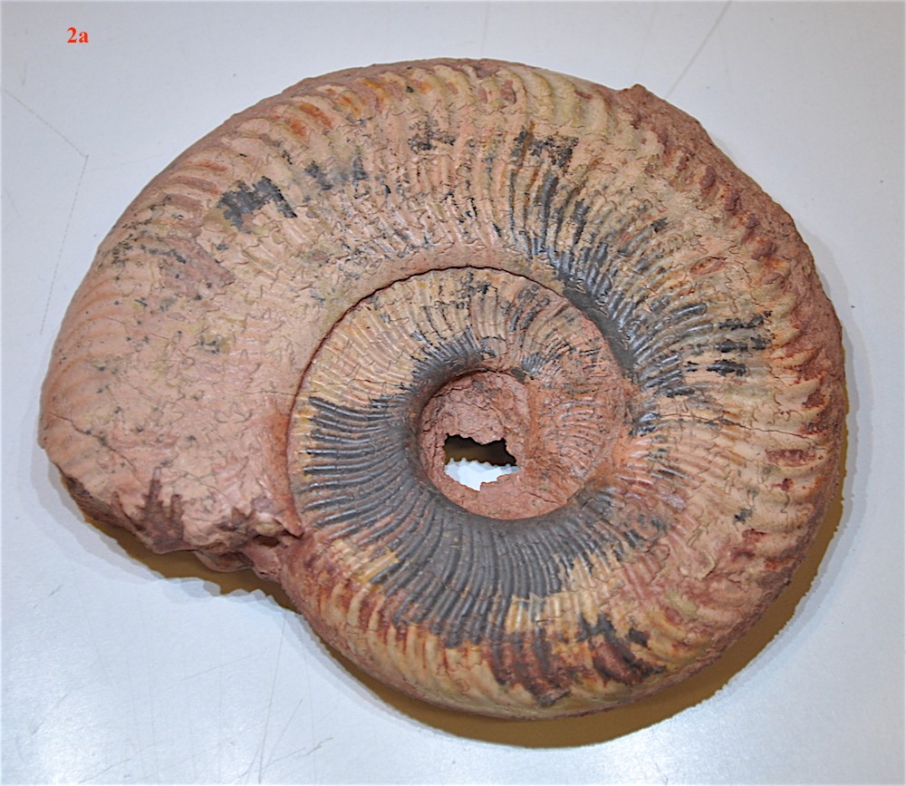

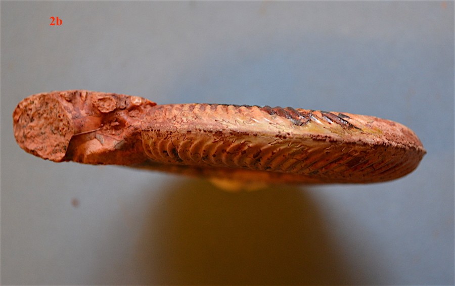

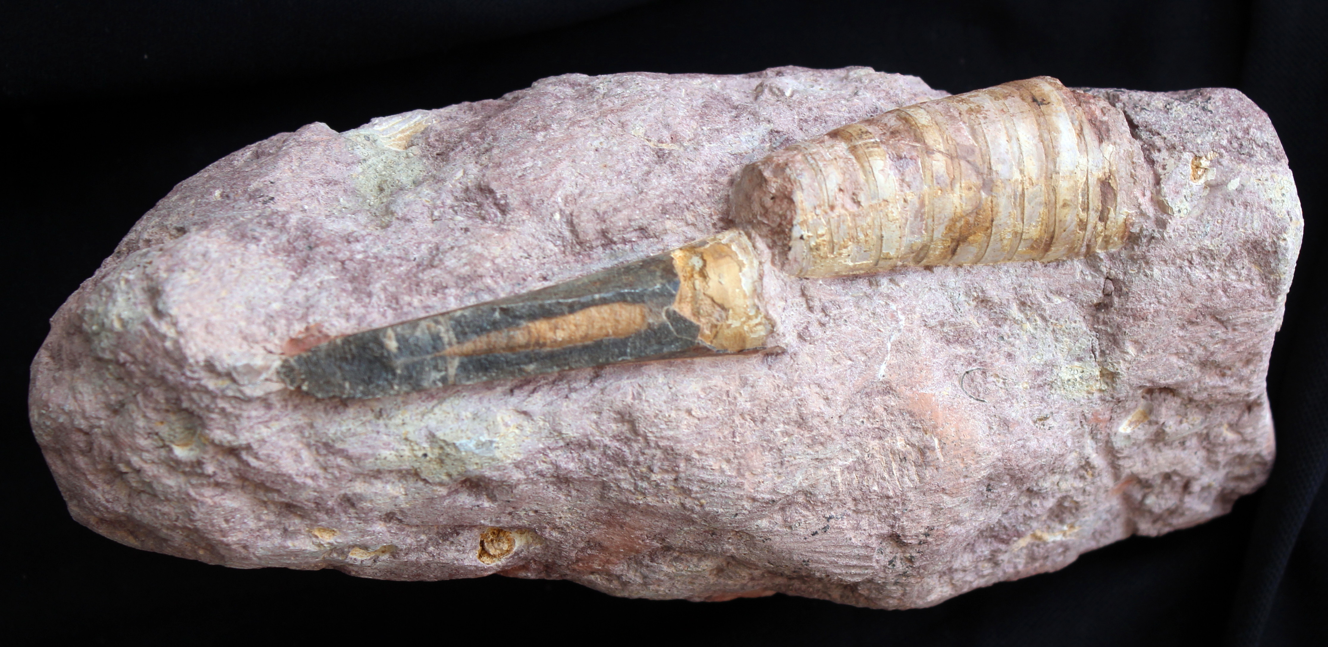

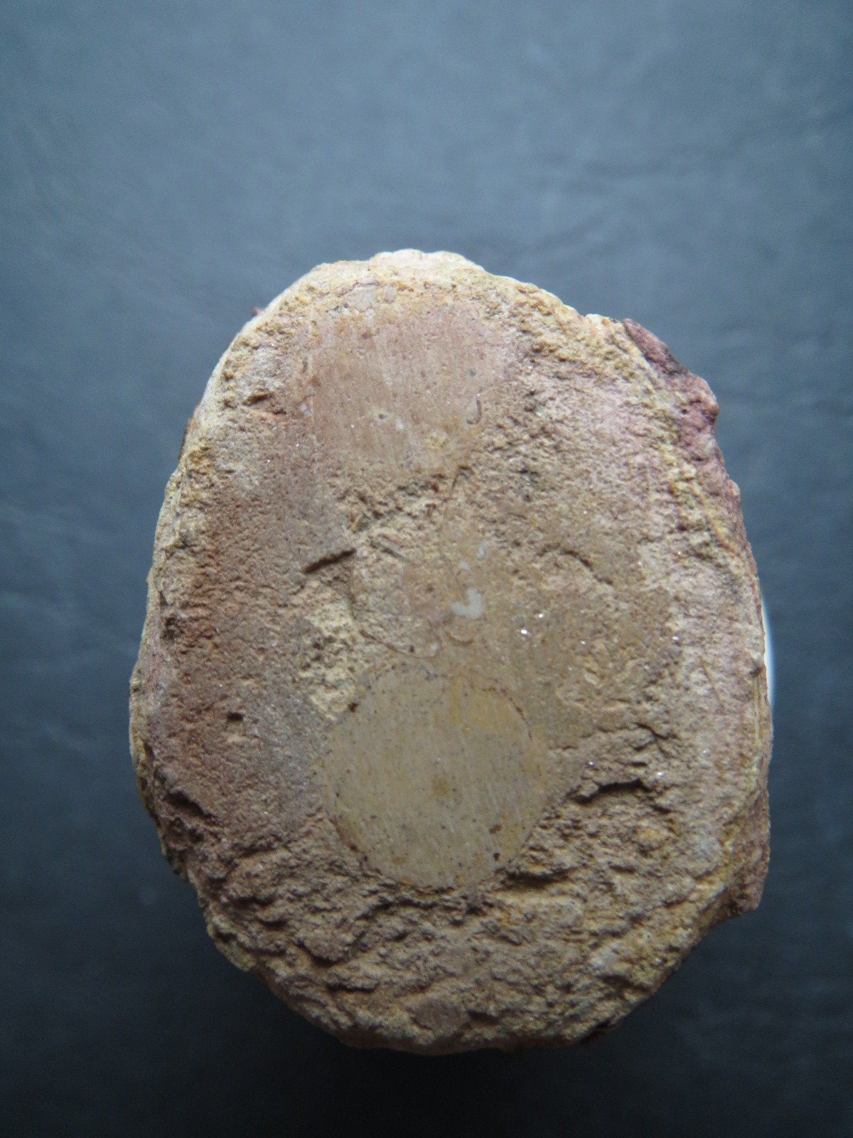

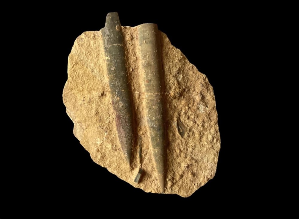

Une autre énigme de Belmont, trouvée il y a des années.
Un spongiaire sur lequel sont fixés des bivalves. En section il y aurait un tube (cercle) ?
  Le 31/10/2020 à 06:52, lytomania a dit :
ça me fait penser à un fragment usé  de phragmocône de bélemnite
Expand
Je ne pense pas. On ne voit pas de cloisonnement net.
Une section de Tisoa siphonalis pourrait le faire. Ces ichnofossiles sont courants dans le Domérien du Mont d'Or mais dans l'Aalénien du Lyonnais, je ne sais pas si ça a été signalé.
Les dimensions de l'objet?

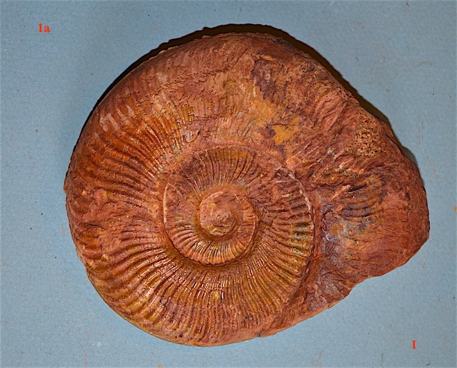

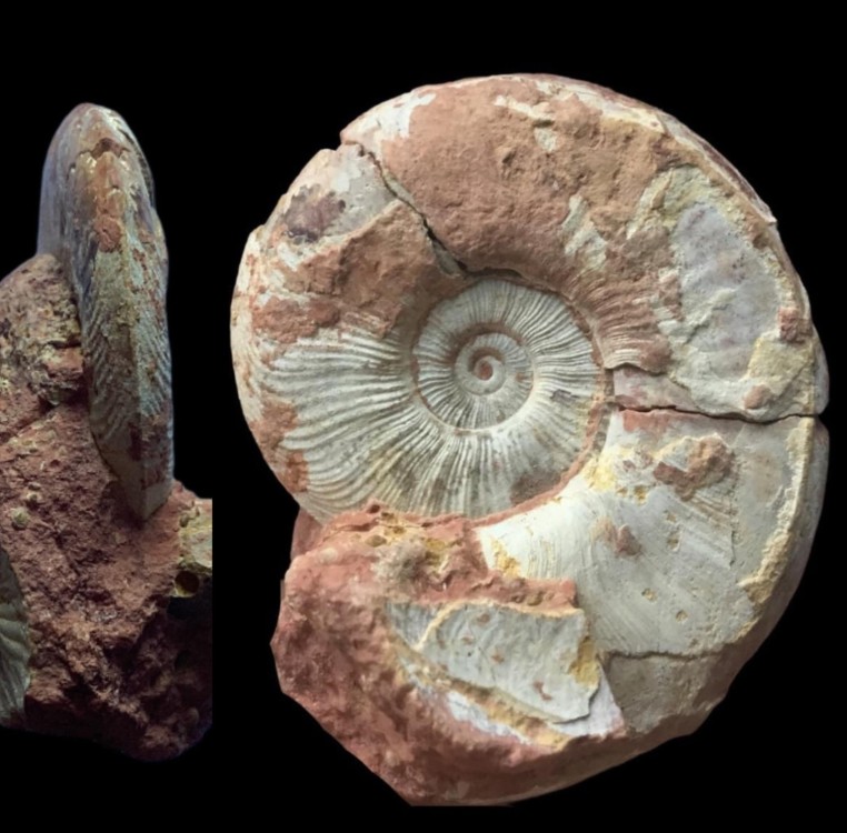

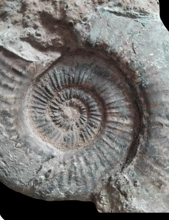

Dumortieria subexcentrica BUCKMAN, 1902
Diamètre: 4,6cm.
Horizon à Tectiforme, sous-zone à Mactra, Toarcien supérieur. Ce niveau n’effleure désormais plus dans la carrière, hélas…
Cette morpho-espèce se distingue de D. moorei par l’absence de stade à côtes ”fortes“ dans les premiers tours. À la place, on observe de fines stries très denses et serrées à tous les stades de l’ontogenèse.
Il n’est pas évident de reconnaître cette ”espèce“ dans la mesure où il y a beaucoup d’intermédiaires entre les formes du groupe de D. moorei

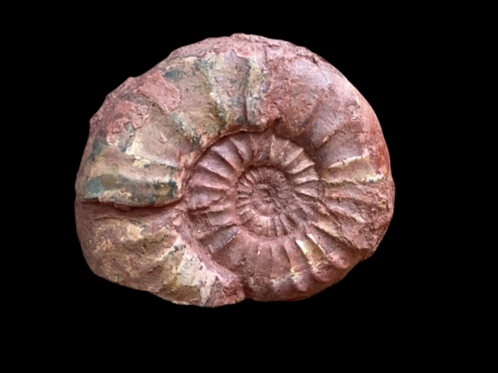

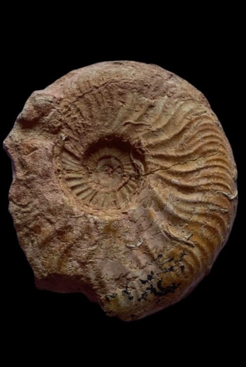

Dumortieria multicostata BUCKMAN, 1905
Diamètre: 10cm.
Sous-zone à Pseudoradiosa, Toarcien supérieur.
Espèce très proche de D. pseudoradiosa dont elle est peut-être issue. Elle s’en distingue par ses tours plus épais, ses côtes plus fortes et plus rapprochées.

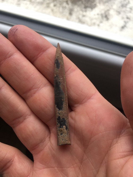

Acrocoelites ilminstrensis (PHILLIPS, 1867)
Zone à Serpentinum, Toarcien inférieur.
A. ilminstrensis présente d’étroites affinités avec A. oxyconus (HEHL in ZIETEN, 1831) dont la position stratigraphique se recoupe partiellement. Pour Pinard et al. (2014), ces deux espèces représenteraient deux formes extrêmes d’une même espèce dans la mesure où les formes de transition sont abondantes. A. oxyconus se distingue d’A. ilminstrensis par sa section un peu plus comprimée, de forme elliptique et sa forme plus conique (un peu plus ”trapue“) mais, rappelons le, les intermédiaires ne manquent pas!

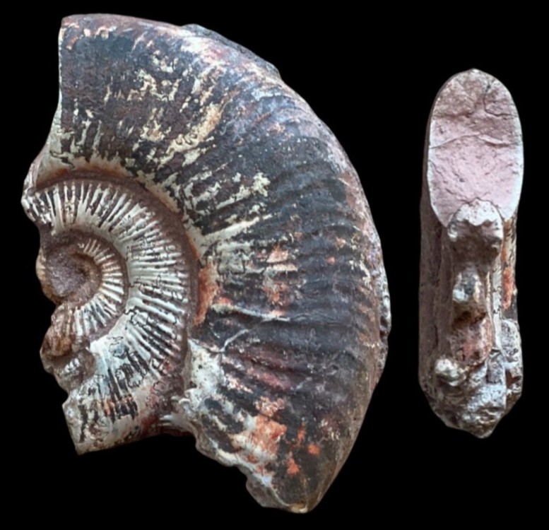

Dumortieria gundershofensis (HAUG, 1887)
Diamètre estimé: 5,5 à 6cm.
