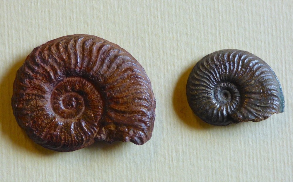

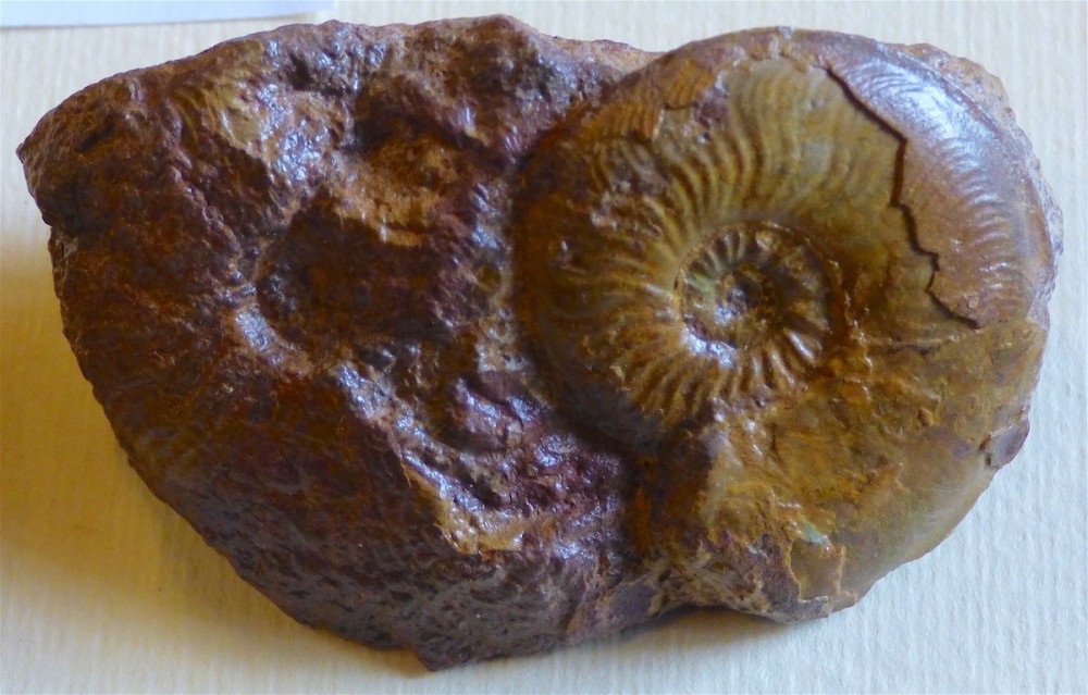

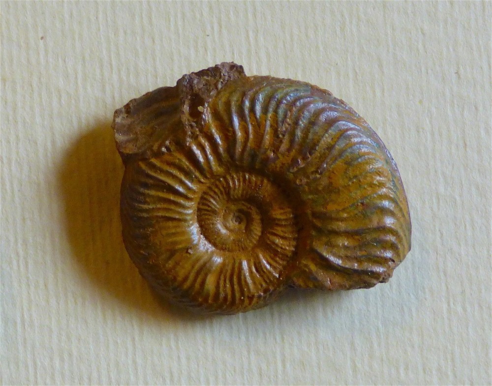

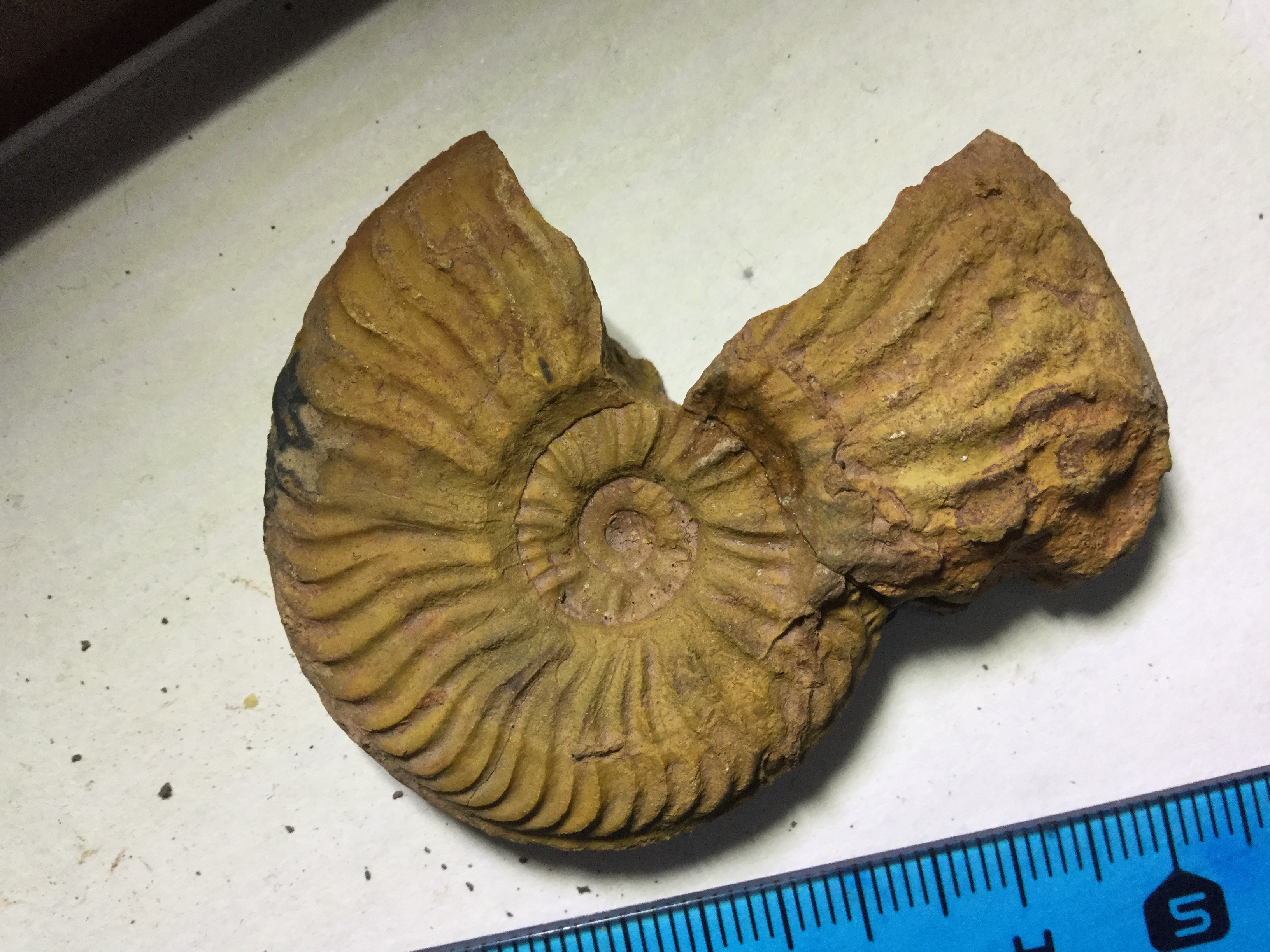

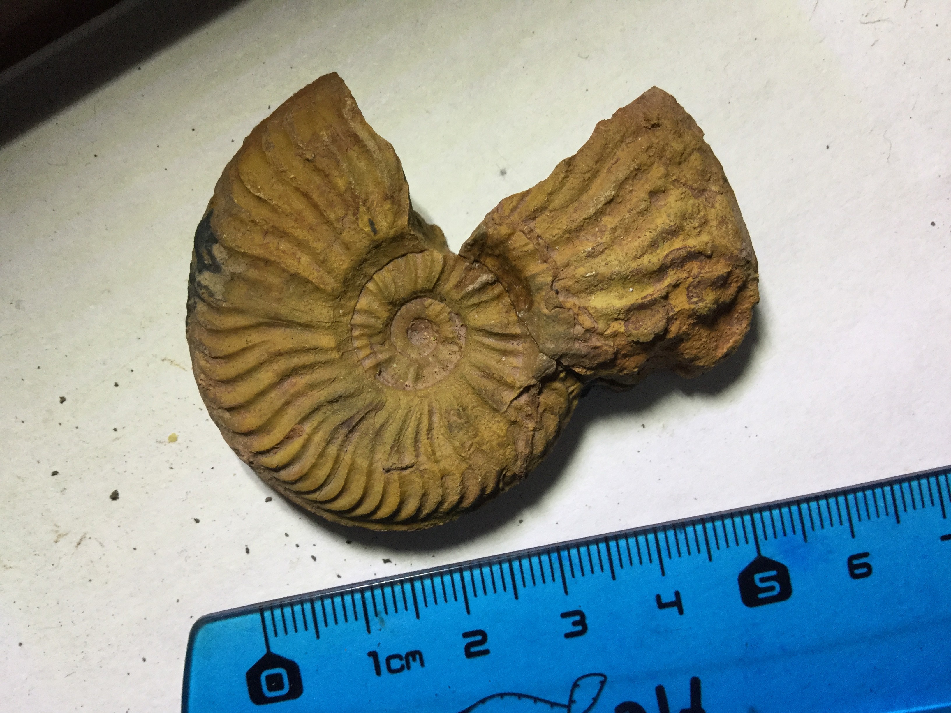

Excusez l'erreur, vitesse et précipitation ne vont guère ensemble ! Bien sur c'est l'espèce car avec les Pleydellia j'ai pas mal de doute !

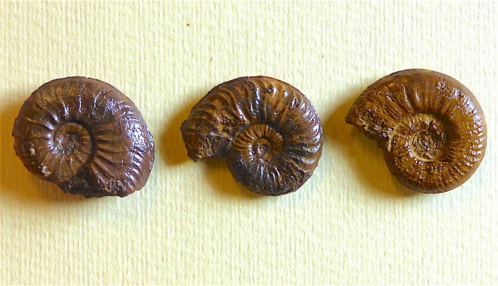

ci-joint quelques exemplaires de plus mais je ne suis pas encore sur de l'espèce.
En 1 Pleydellia buckmani et en 2 P. leura
Bestioles particulièrement difficiles à déterminer, vu la foultitude d'espèces. Et plus on voit d'espèces et moins on est certain...
Aller sur Jurassic.ru et chercher dans la biblio à Rulleau: LES GRAPHOCERATIDAE du Toarcien supérieur et de I'Aalénien de la région lyonnaise.
Ca aidera peut-être.
A St Quentin, la sous-zone à Pseudoradiosa et la zone à Aalensis constituaient l'essentiel des déblais dans lesquels on a pu sortir des Dumortieria et des Pleydellia en quantité.
Mon pauvre... tout ce qui est du style Pleydellia, faut se lever de bonne heure!
Il y a 3 grands types
- les Walkericeras avec un mur ombilical abrupt, un rebord net et des flancs parallèles
- les Cotteswoldia sans rebord ombilical marqué, flancs convexes, côtes espacées peu flexueuses, non fasciculées, carène peu développée
- et les autres qui n'entrent pas dans les catégories précédentes.
Ta première bestiole montre un mur ombilical nettement redresséavec un bord net et une forte carène. Donc voir du côté des Walkericeras. P. (W.) bifax est dans les Cotteswoldia donc, ça ne colle pas.
Dans la série de 3 sous le N°2, celle de droite montre des côtes très peu flexueuses. Probablement une Dumortieria.
La 3 me fait penser à P. lugdunensis
la 4 serait dans le groupe des Cotteswoldia mais là, il y a tant de formes si proches que je ne m'aventure pas sur une espèce.
J'ai encore une bonne centaine de ces bestioles en carton mais pas le courage de rentrer dans un décorticage qui prendrait des jours. Ca peut être frustrant car elles sont chouettes les ammonites de St Quentin mais faudrait avoir un L. Rulleau à disposition...
Merci pour cette réponse mais je crois que je vais stopper mes recherches d'identification pour ce site ! Même avec le livre de Rulleau je ne m'en sort pas et je mélange un peu beaucoup les Pleydellia et les Dumortiera. Peut être j'aurais plus de chance avec mes découvertes lointaines de la carrière Lafage, mais encore !! Je vais malgré tout me plonger dans tes explications pour approfondir les différences entre Pleydellia, Walkericeras et Cotteswoldia. Encore merci et bonne journée.

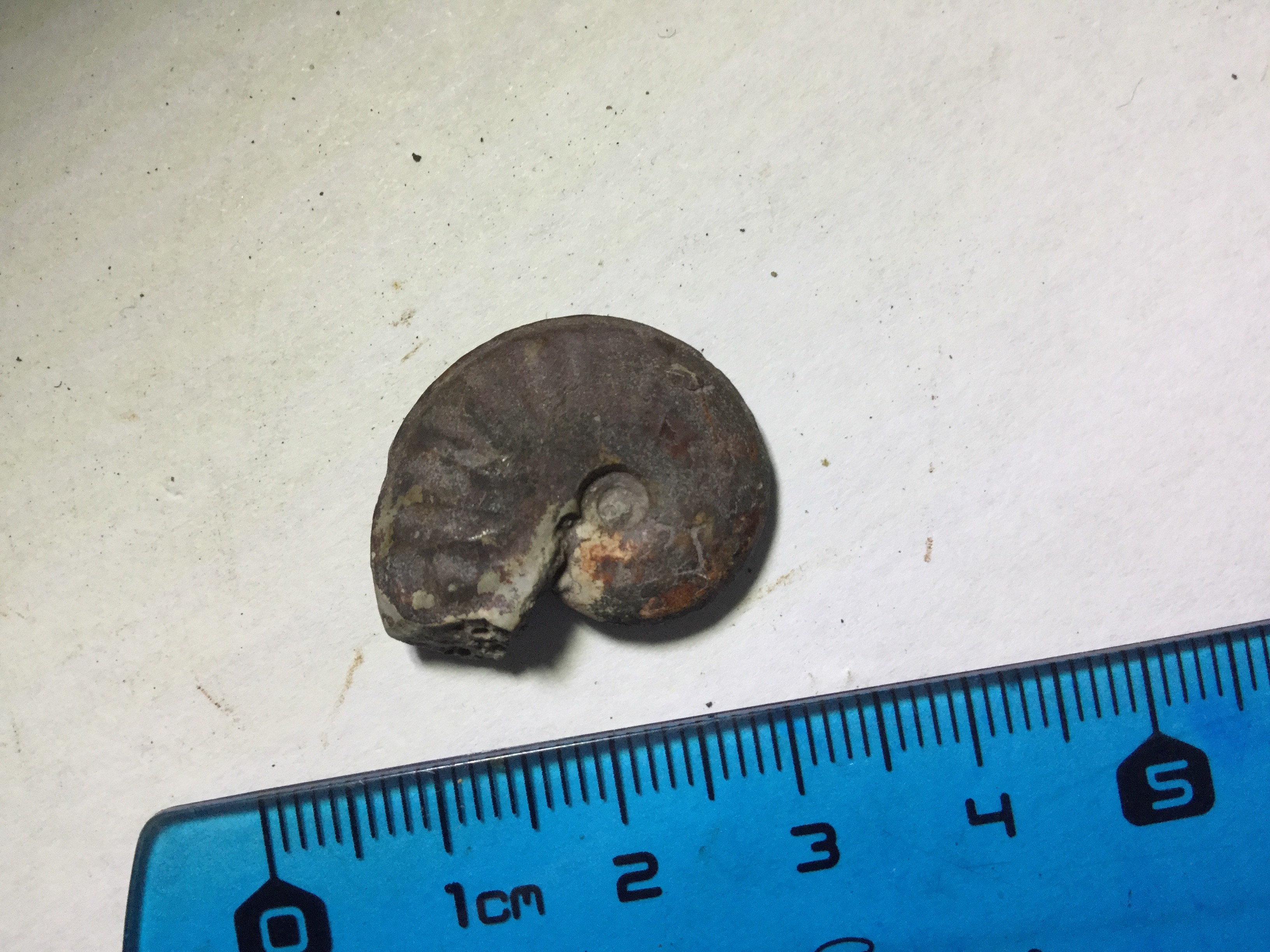

Bonjour, vos Pleydellia sont magnifiques !
Voici quelques fossiles que je pense avoir identifié:
Discohelix sp.
Zone à bifrons
Sous zone à bifrons
Toarcien moyen
Belmont (69)
N’hésitez pas à me rectifier si vous voyez des erreurs

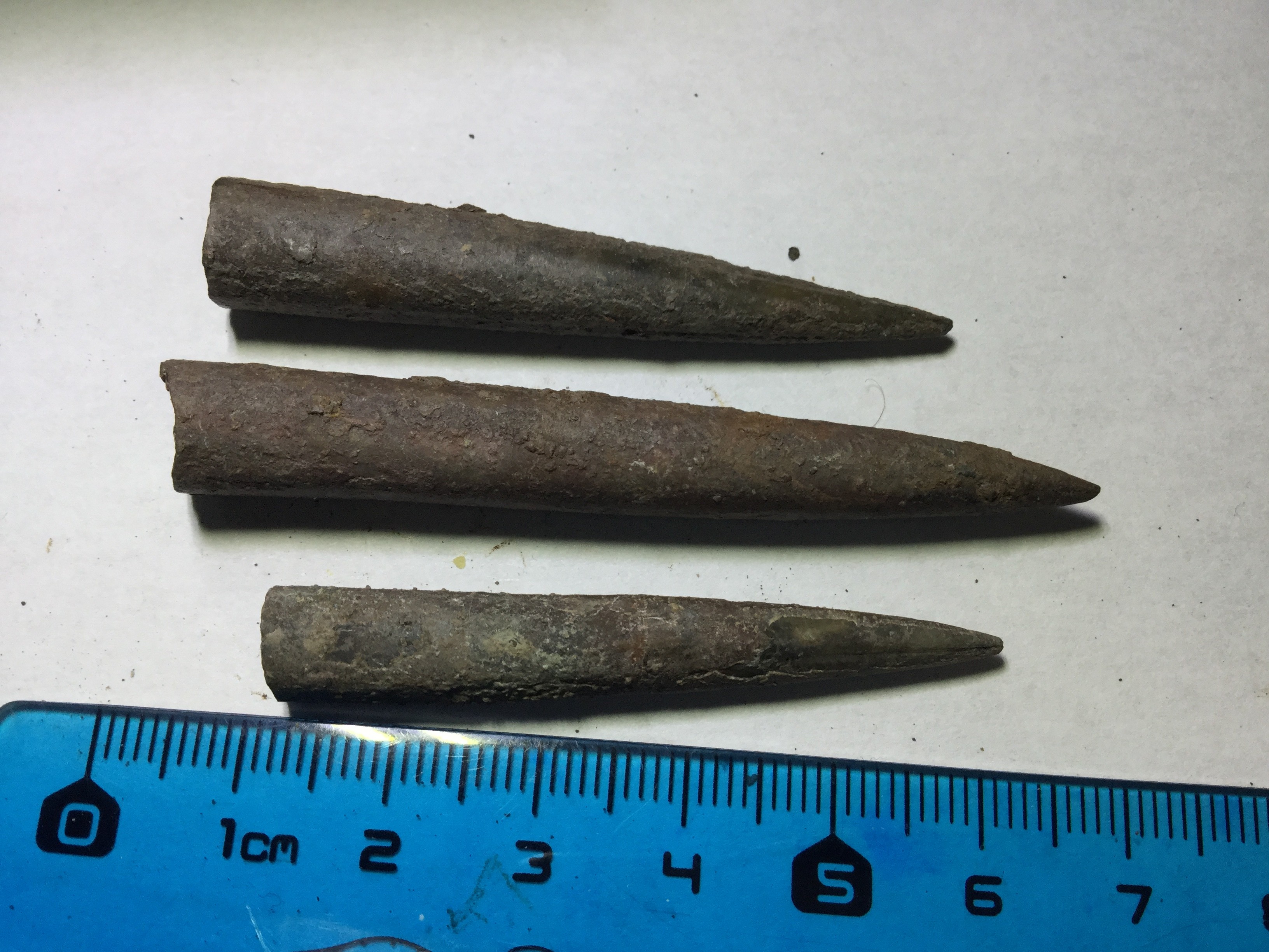

Acrocoelites sp.
Zone à bifrons
Sous Zone à bifrons
Toarcien moyen
Belmont

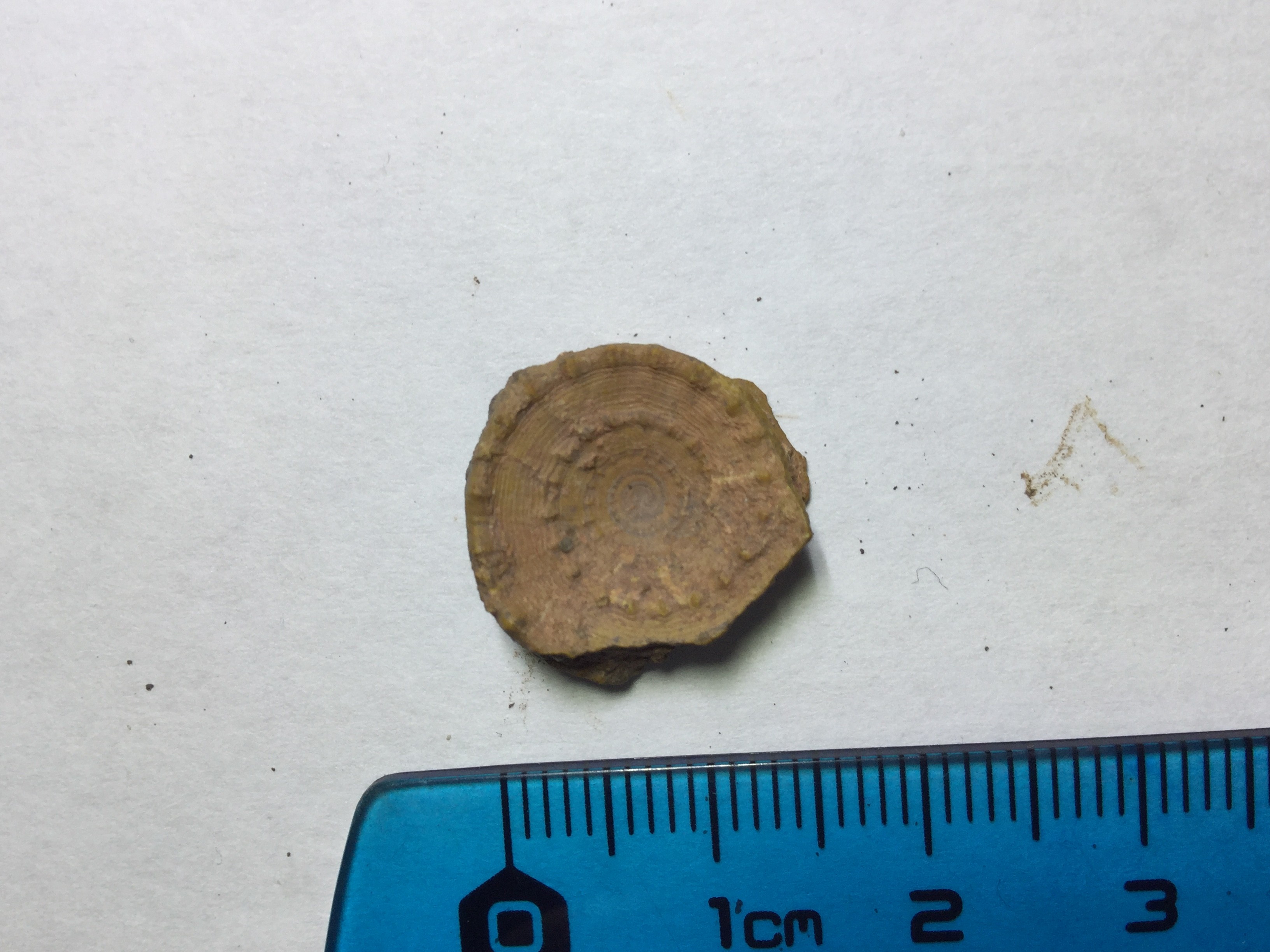

Je n’arrive vraiment pas à identifier celle-ci, je l’ai trouvée dans la zone à pseudoradiosa si ça peut aider...
Zone à pseudoradiosa
Toarcien supérieur
Belmont

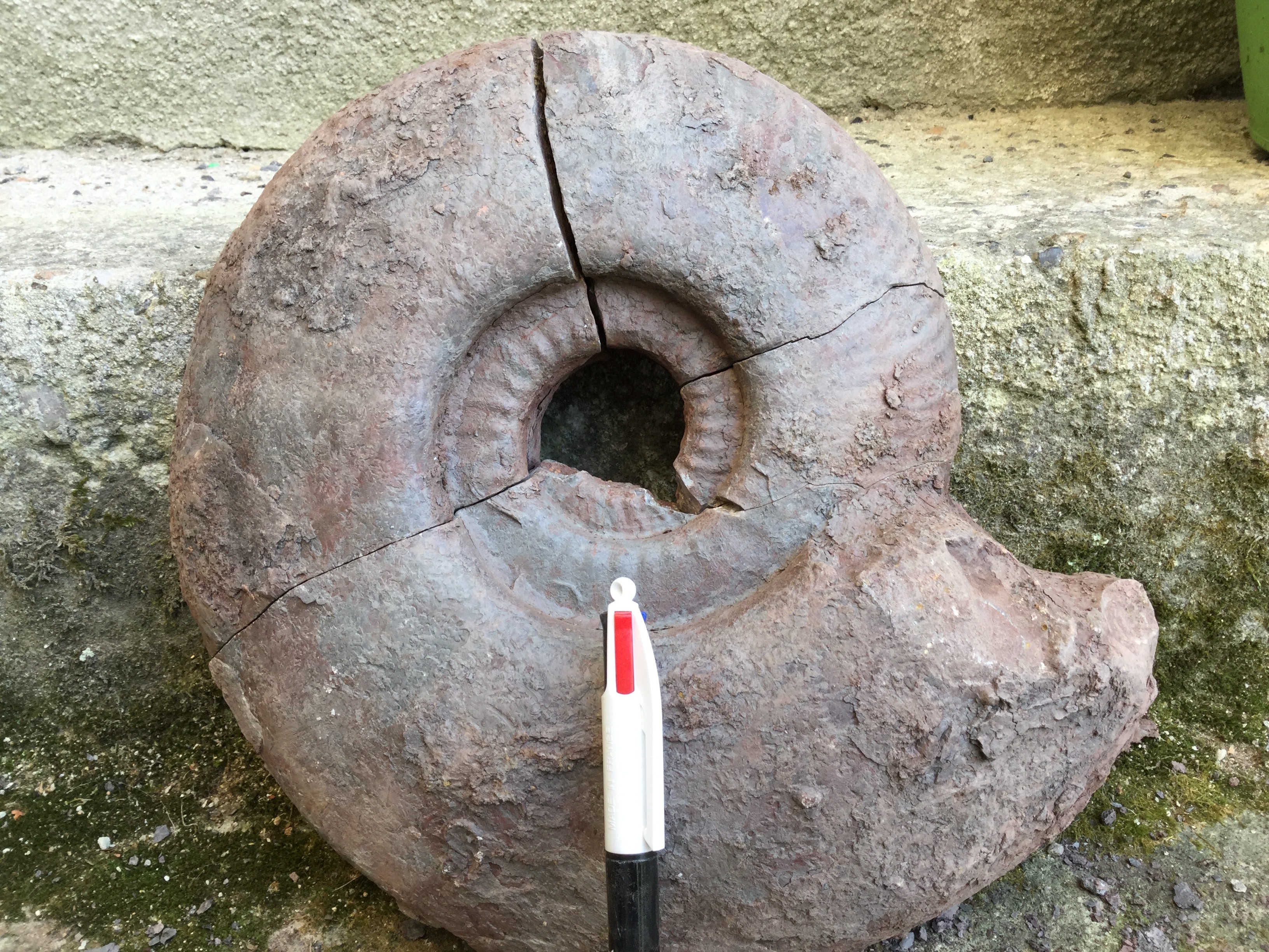

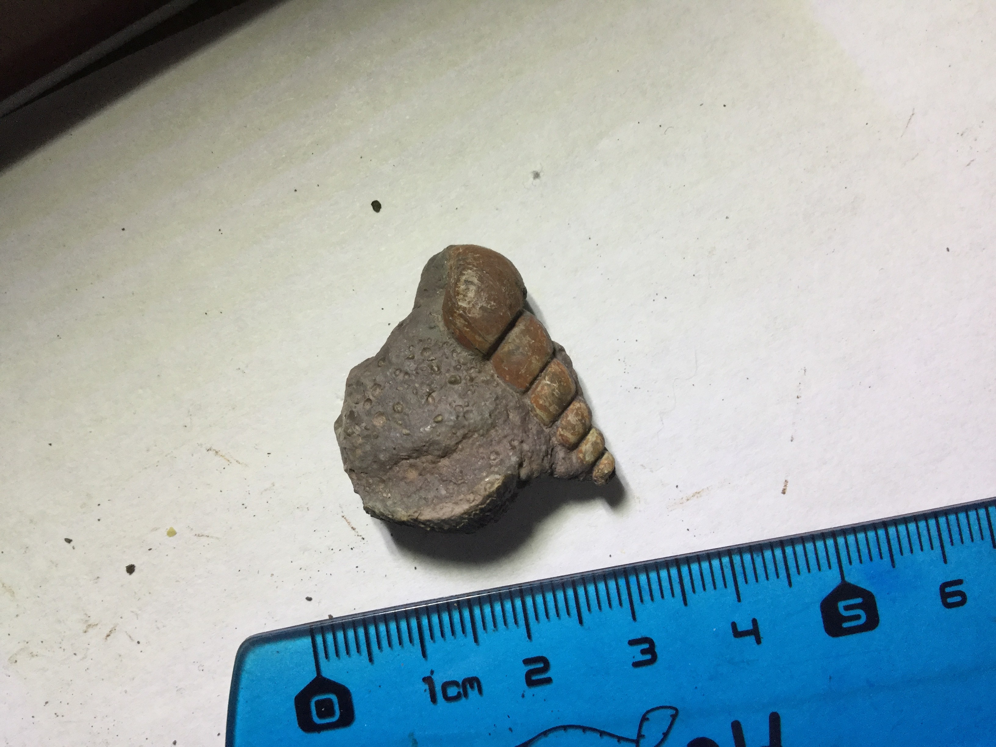

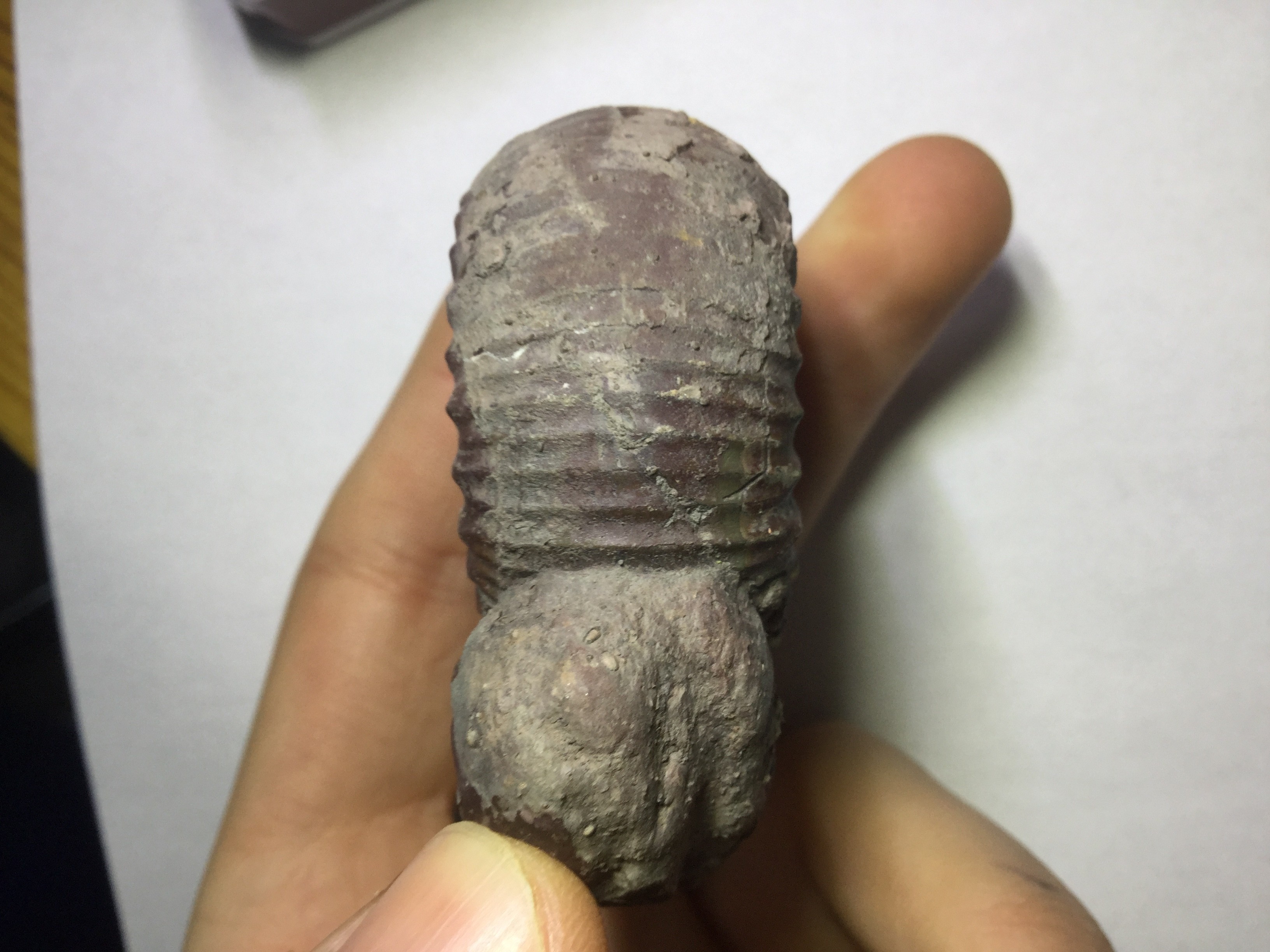

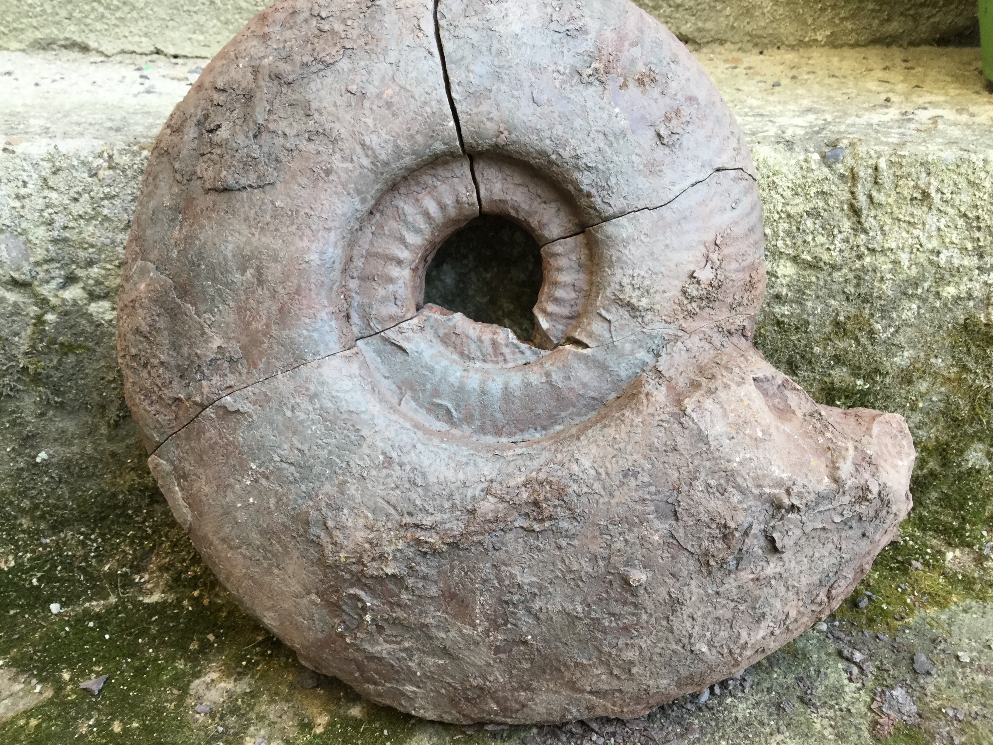

Pour la Lytoceras, pourquoi pas Pachylytoceras wrighti (ce sont les côtes et le fait que les tours deviennent de plus en plus épais qui me font penser à cette espèce mais je ne vous cache pas que je n’ai pas encore lu la description :siffler:)? Ce qui m’ennuie, c’est qu’il est écrit que cette espèce est seulement présente dans la zone à aalensis et je suis à peu près certain que la mienne provient de la zone à pseudoradiosa.

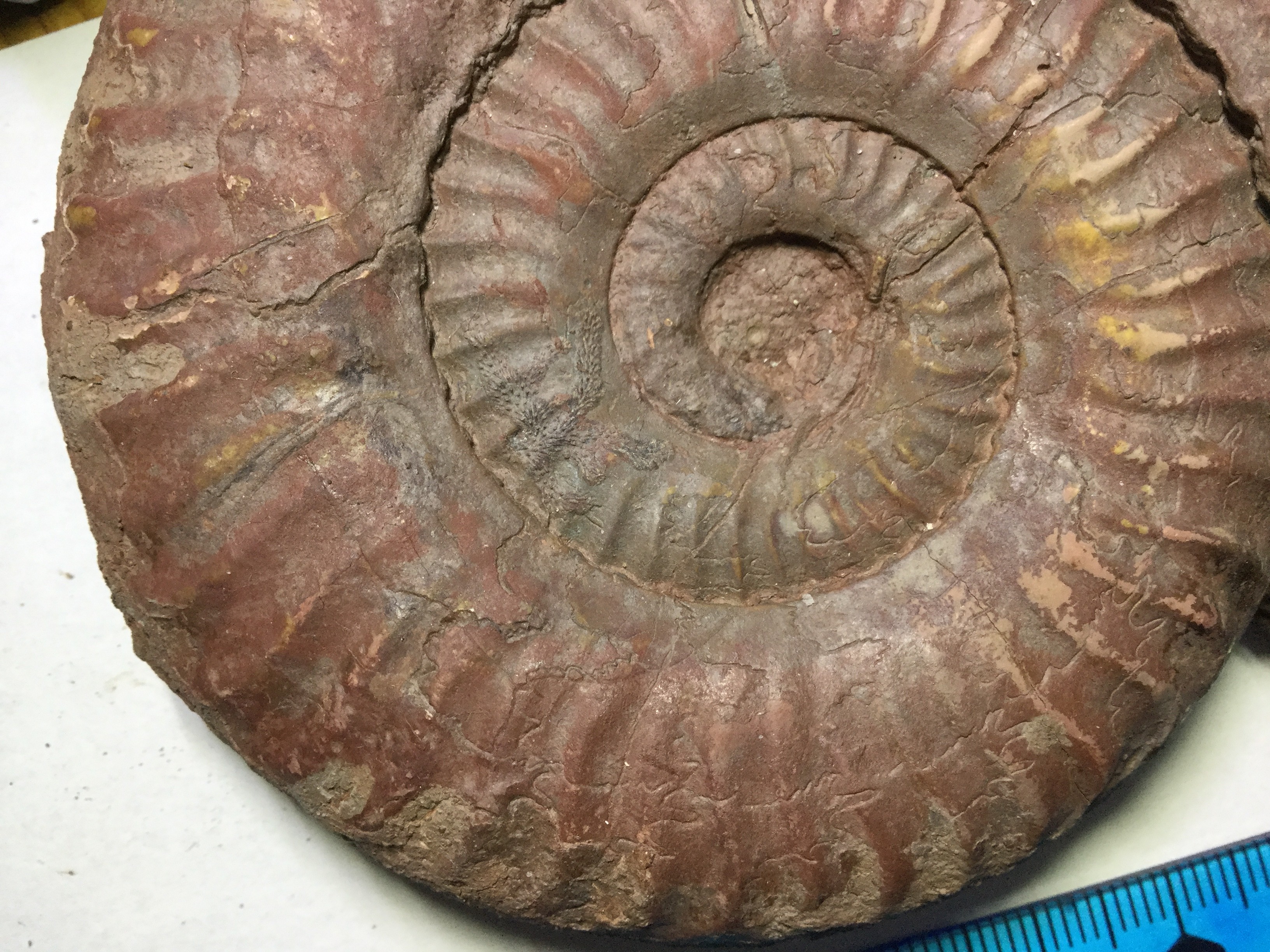

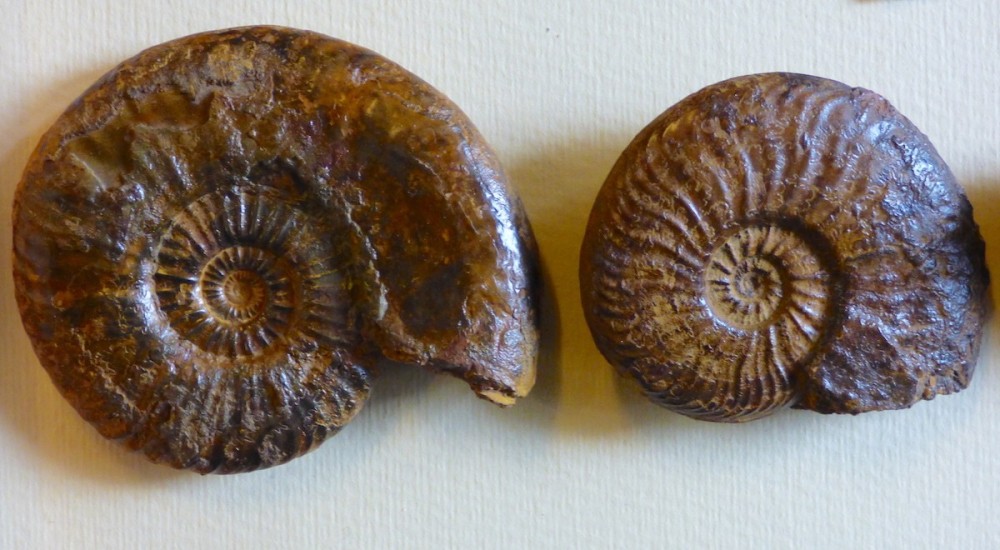

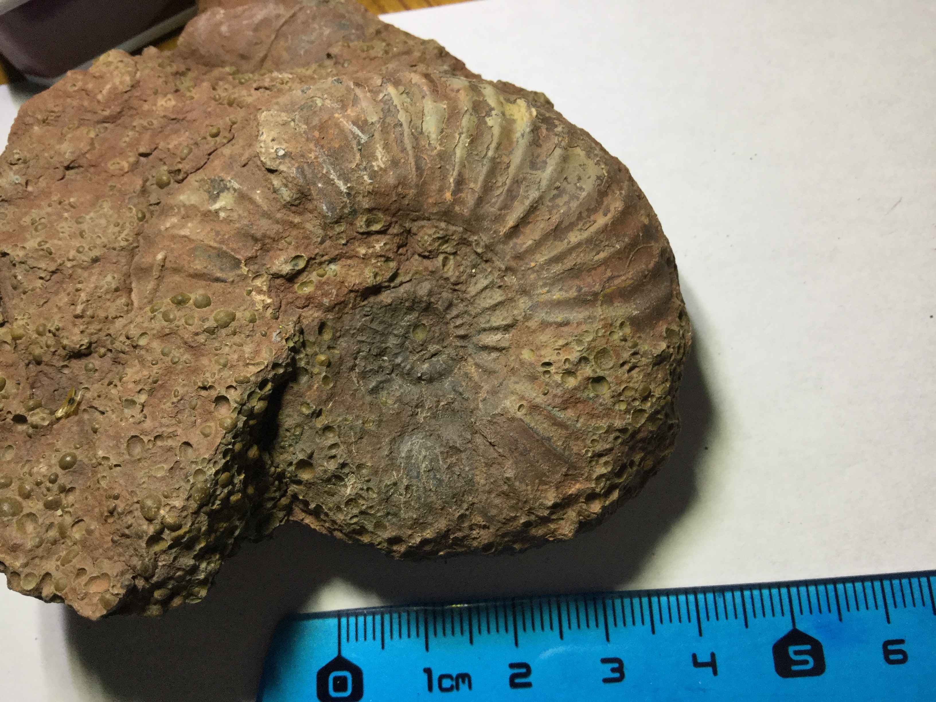

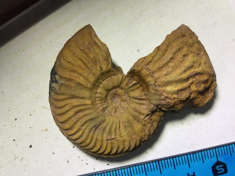

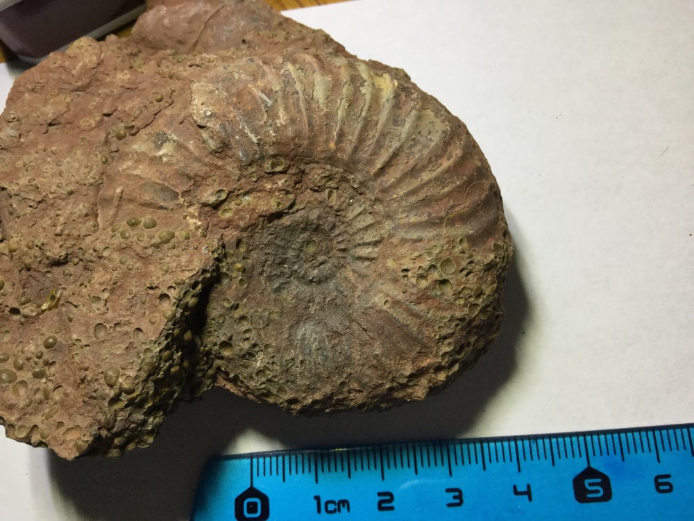

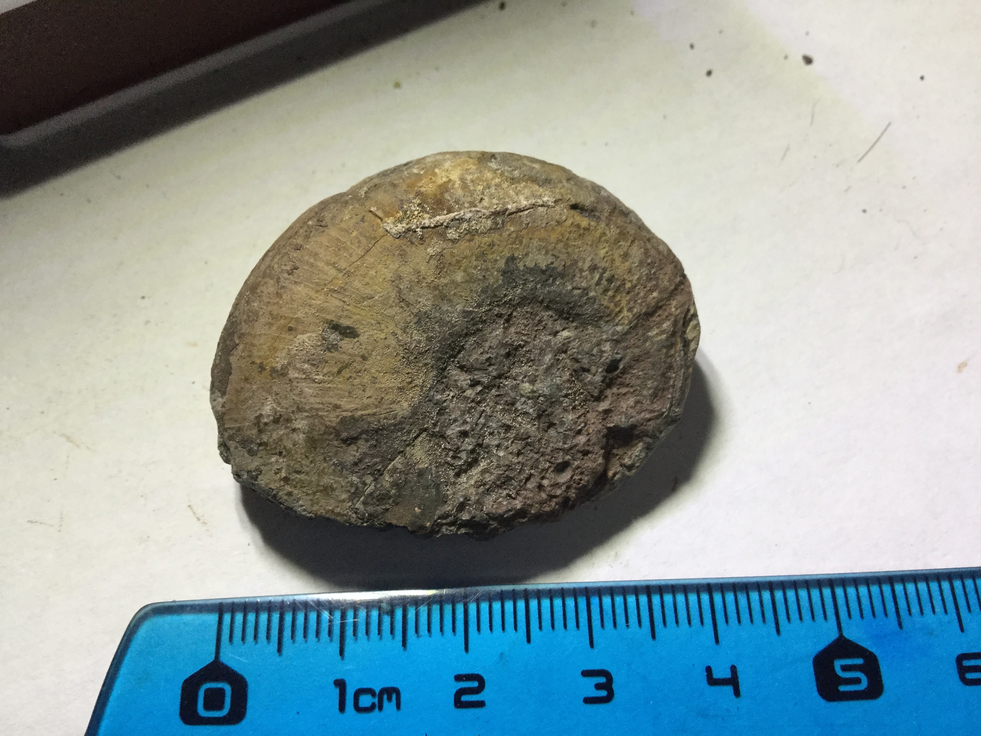

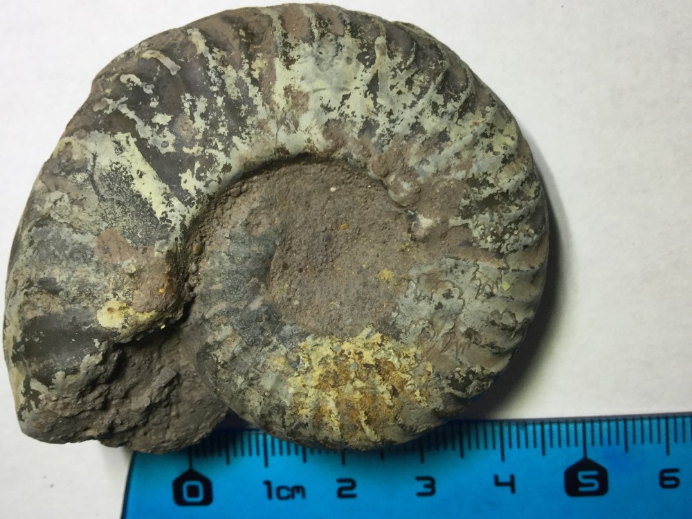

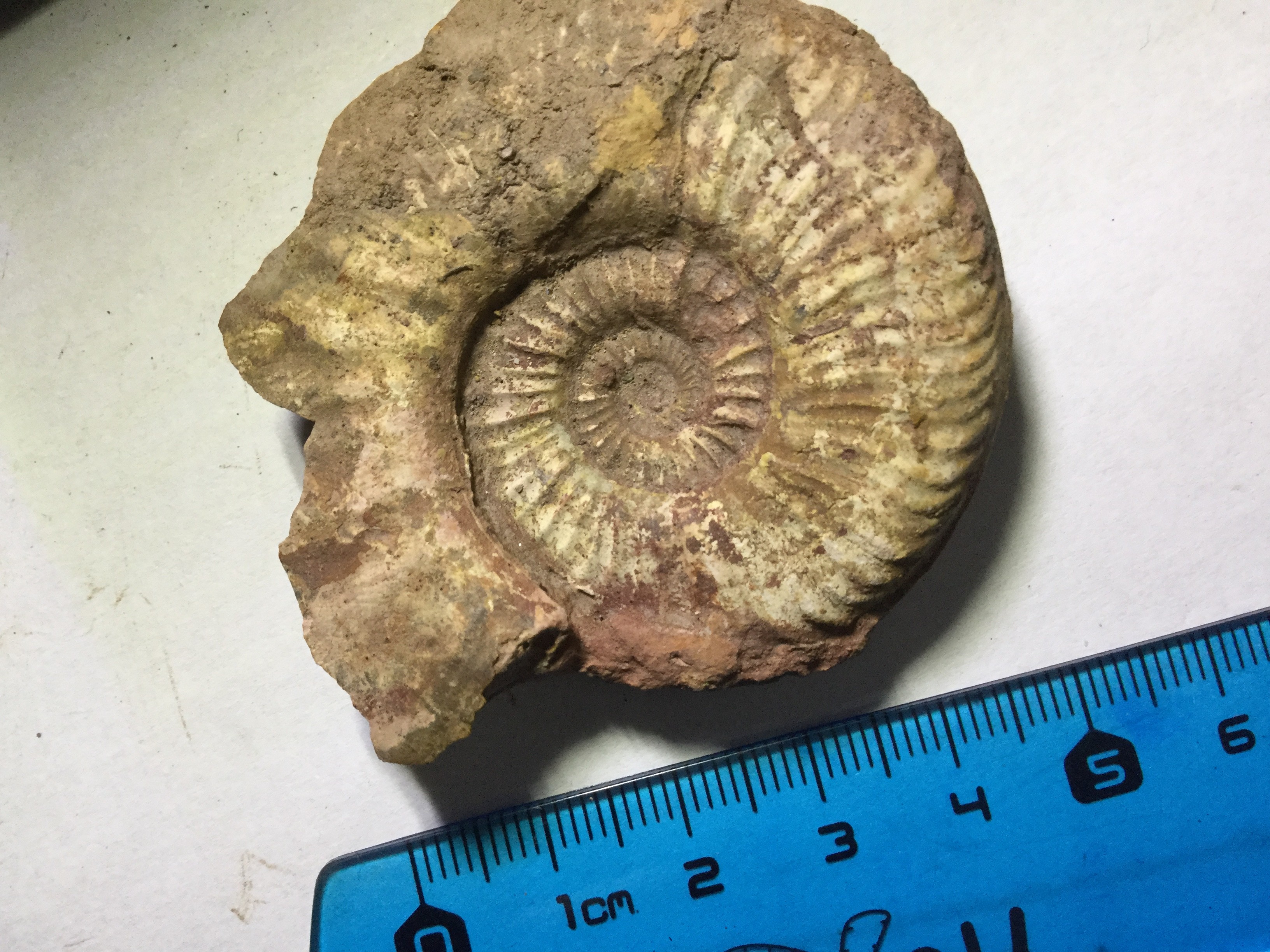

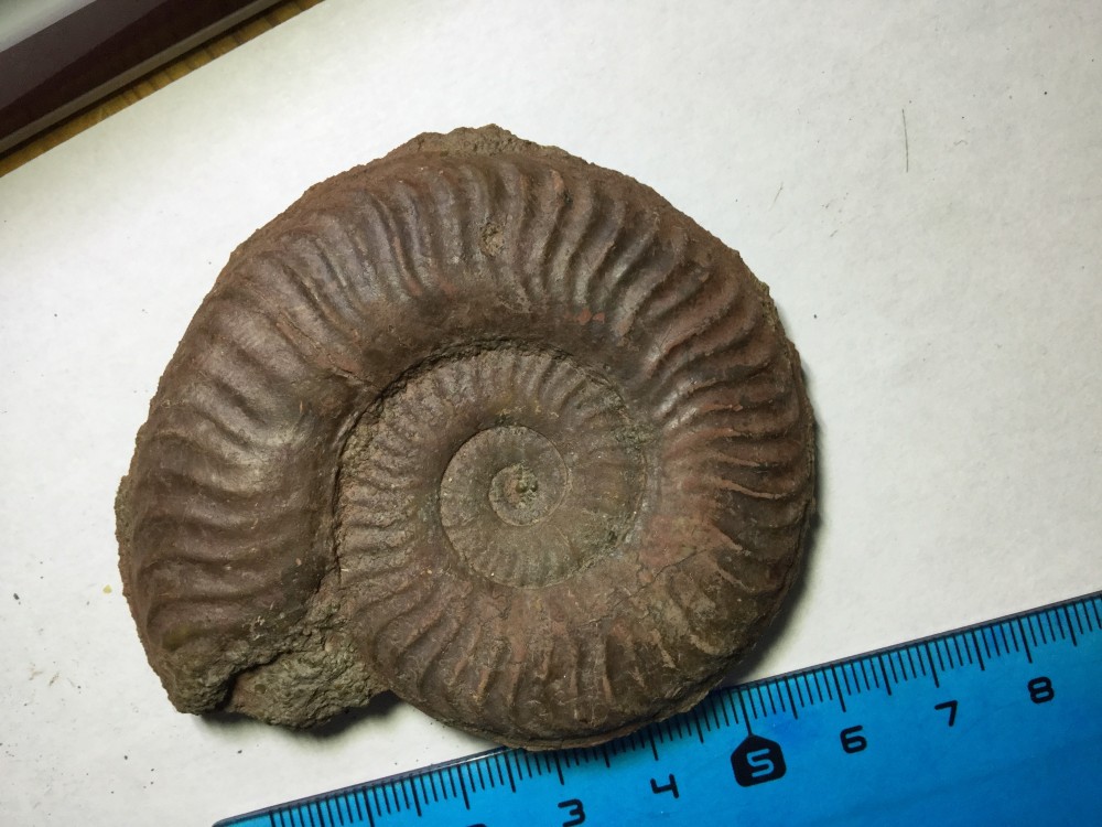

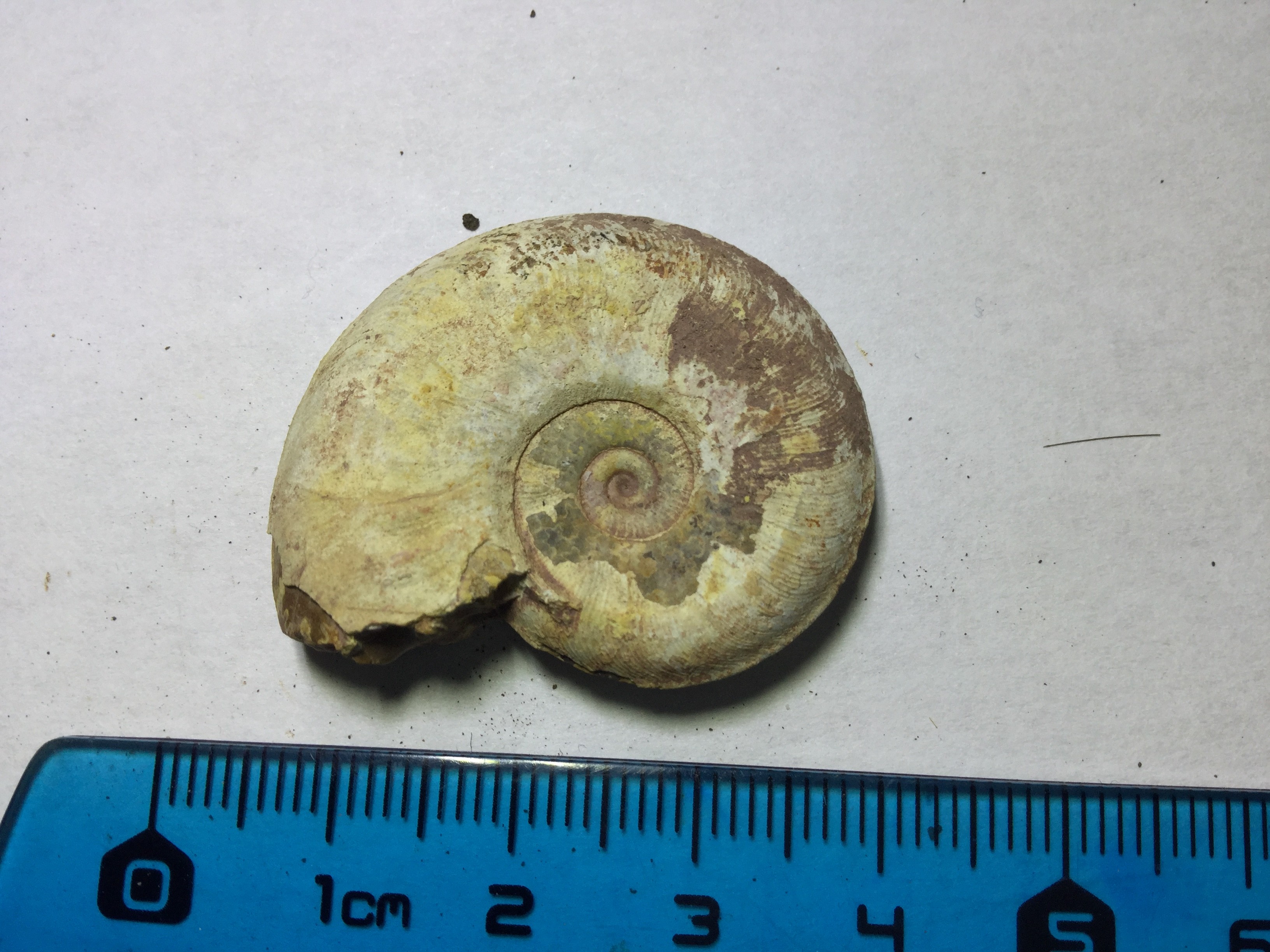

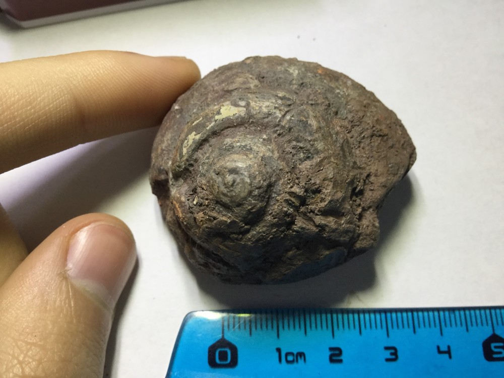

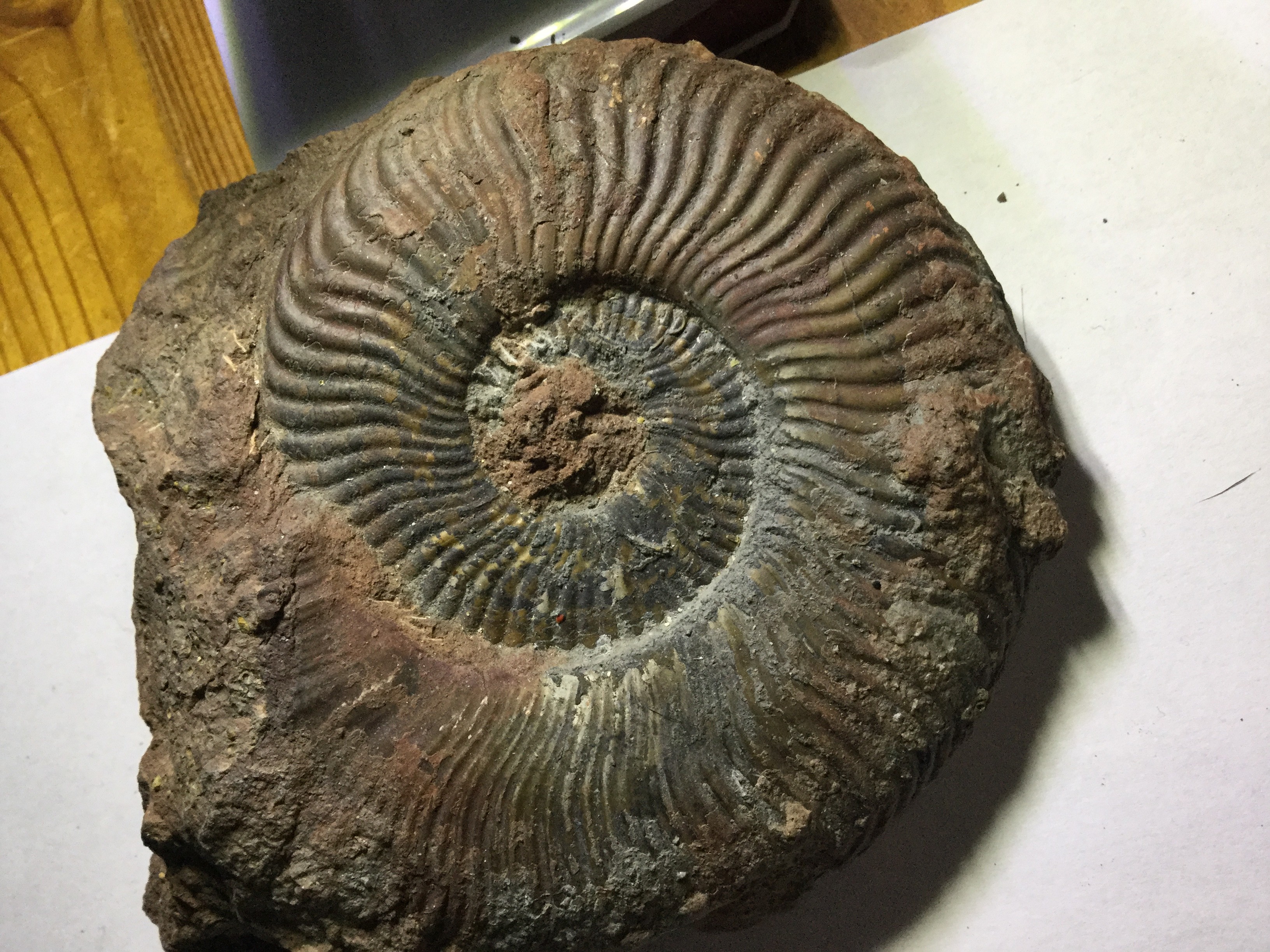

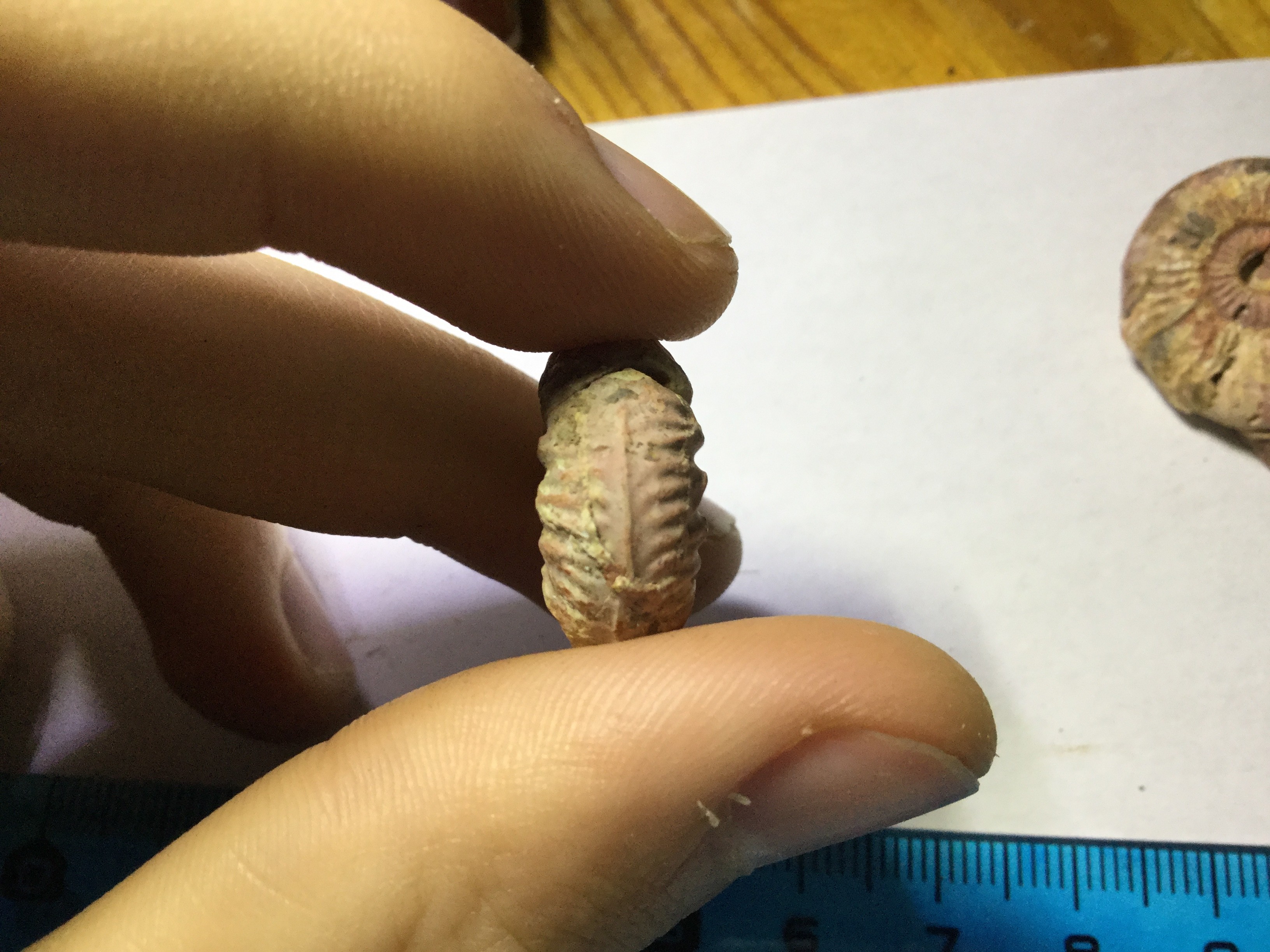

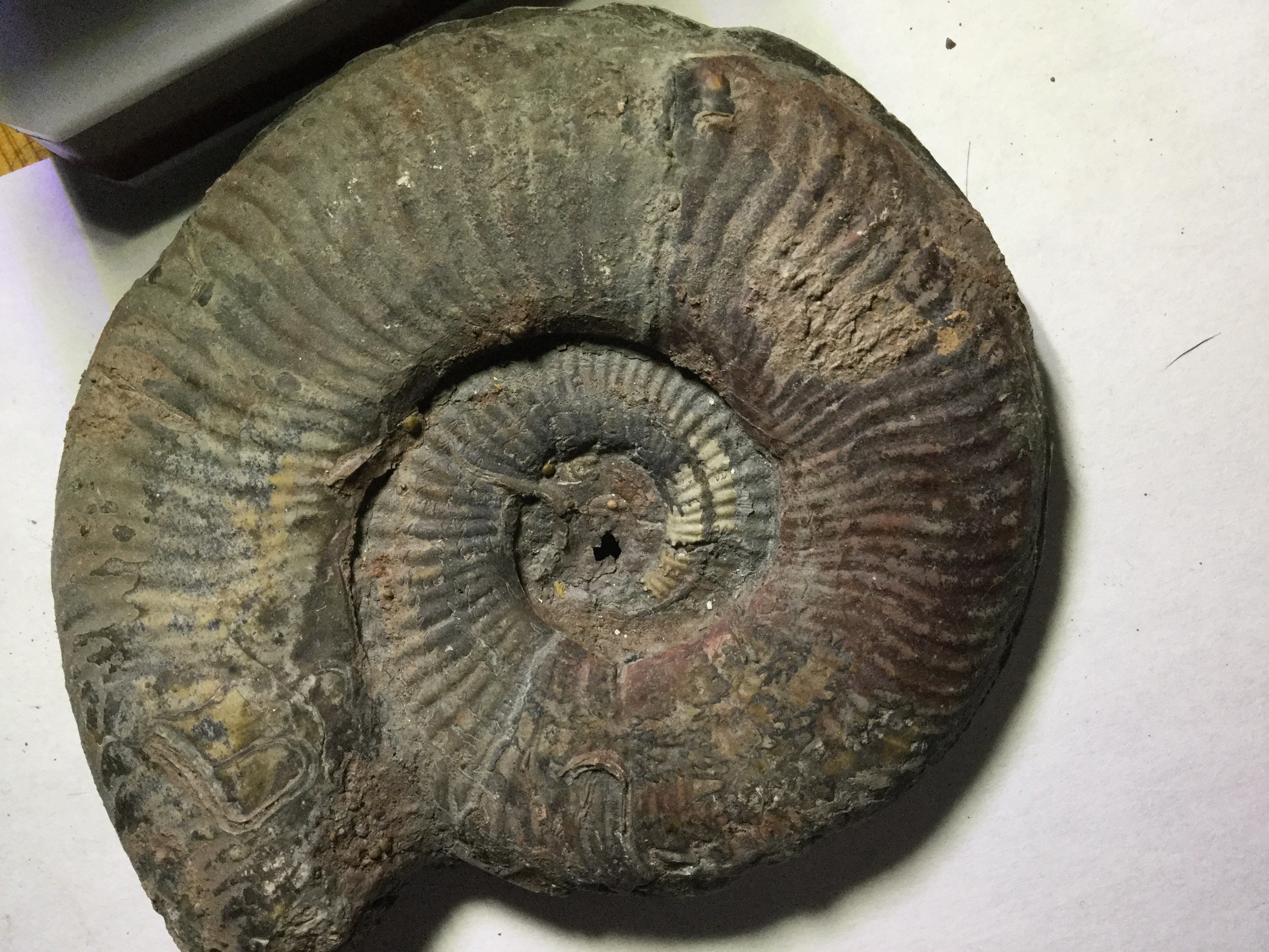

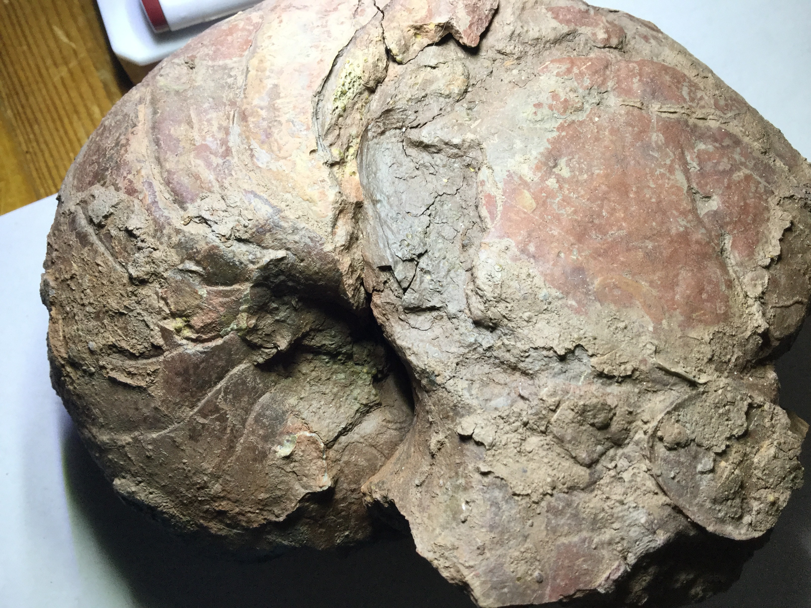

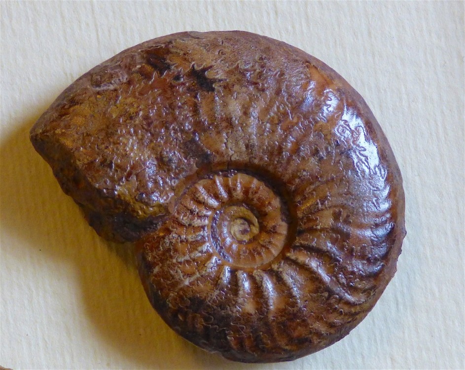

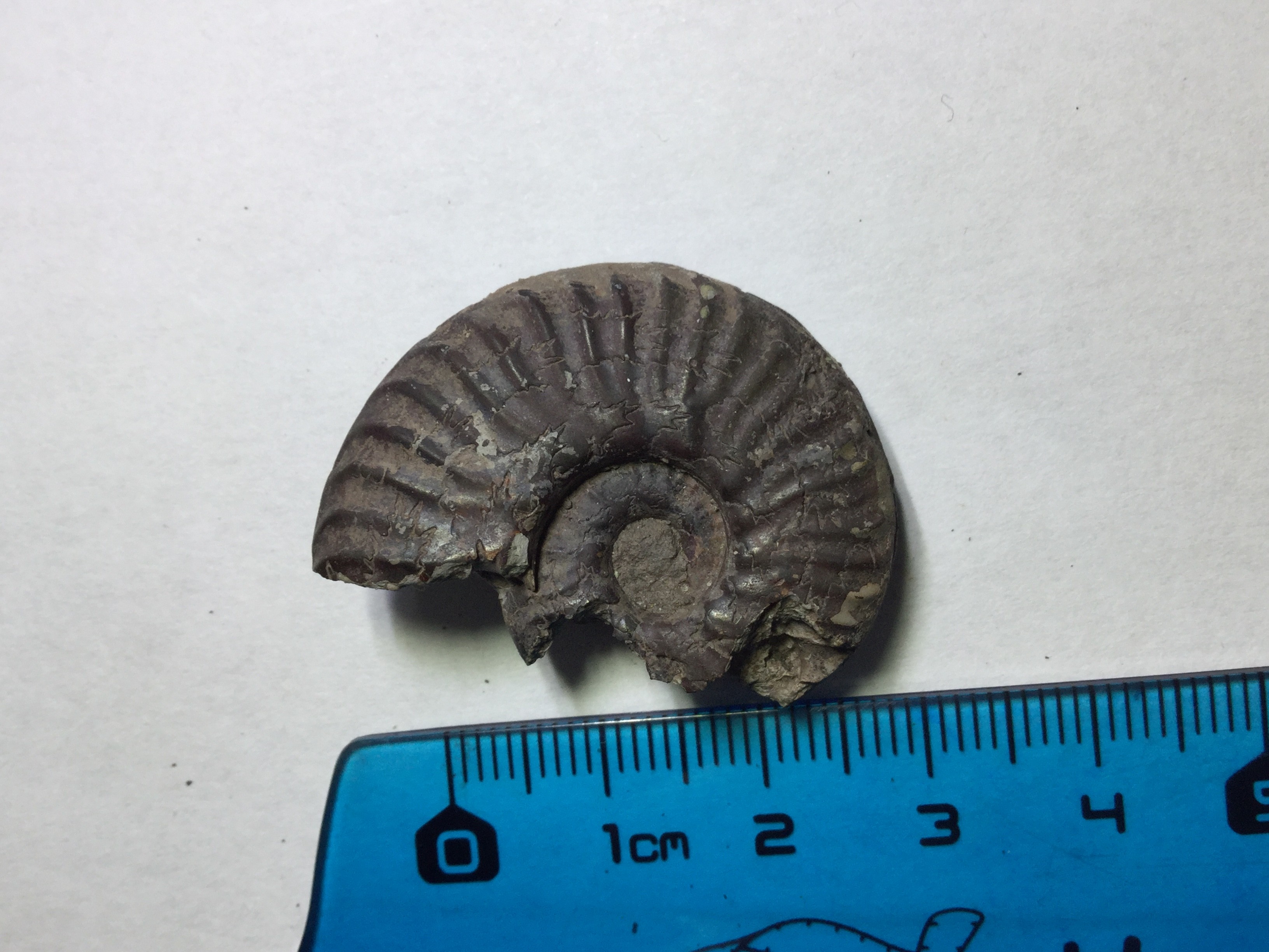

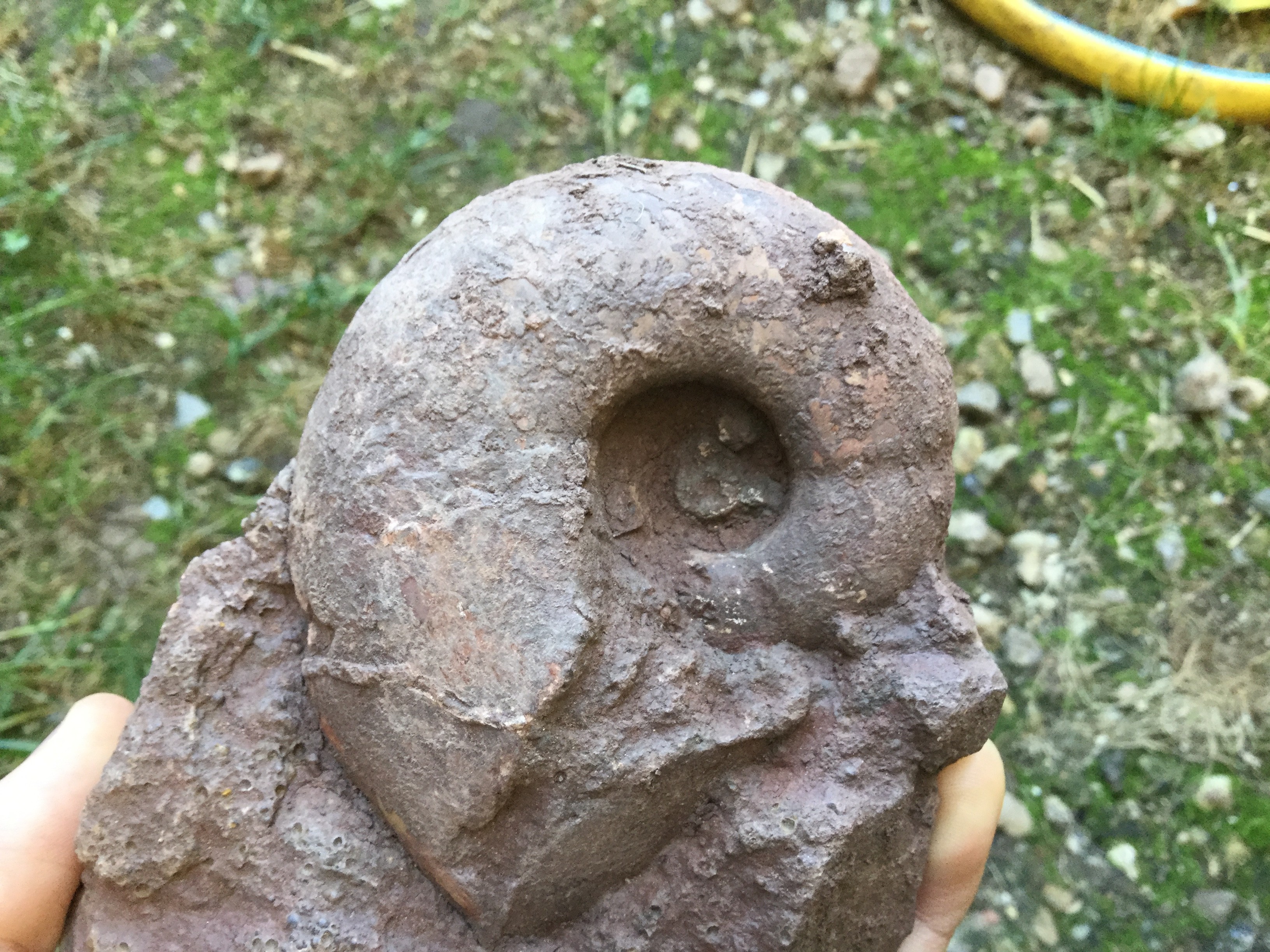

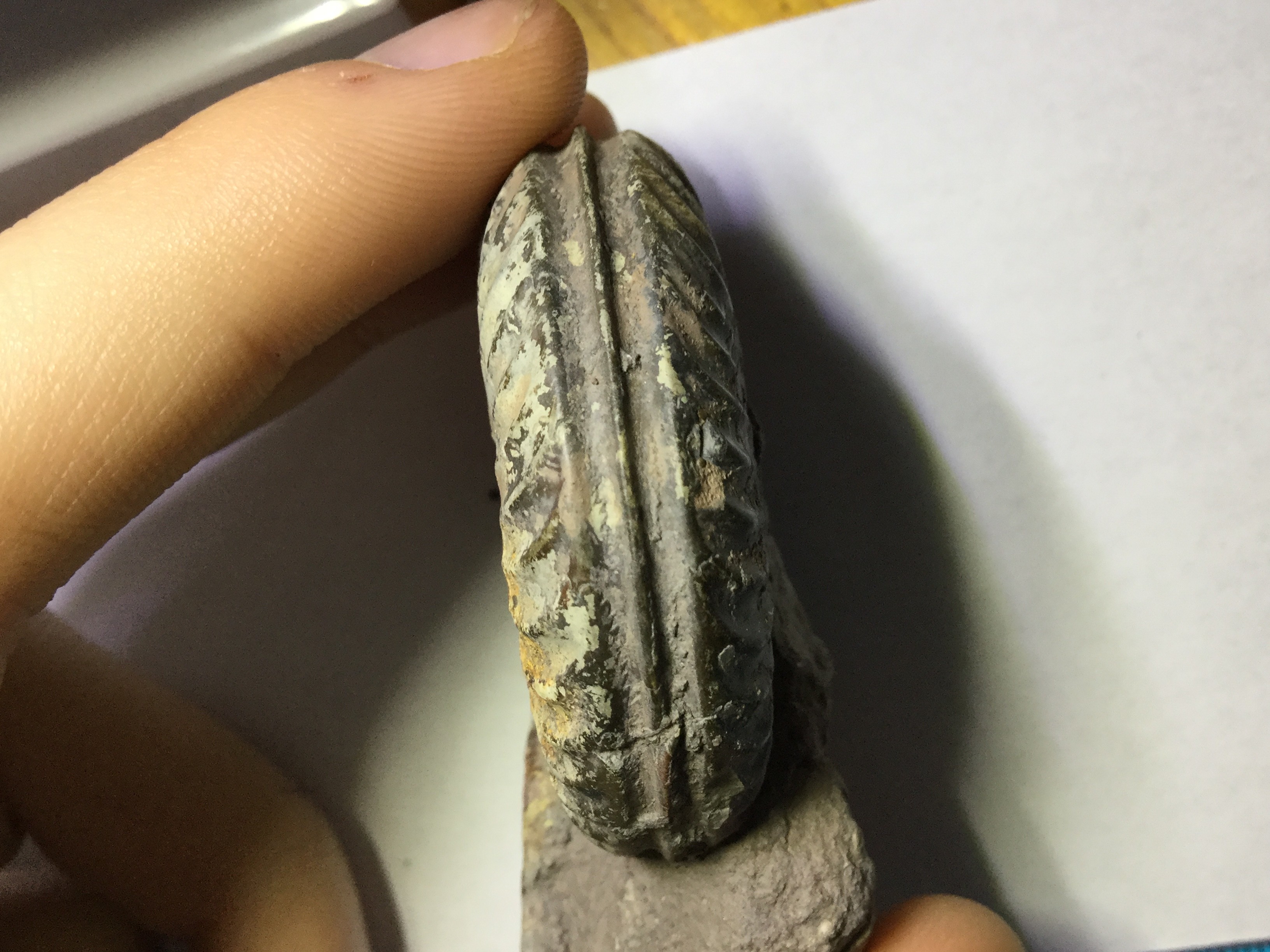

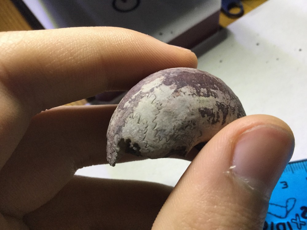

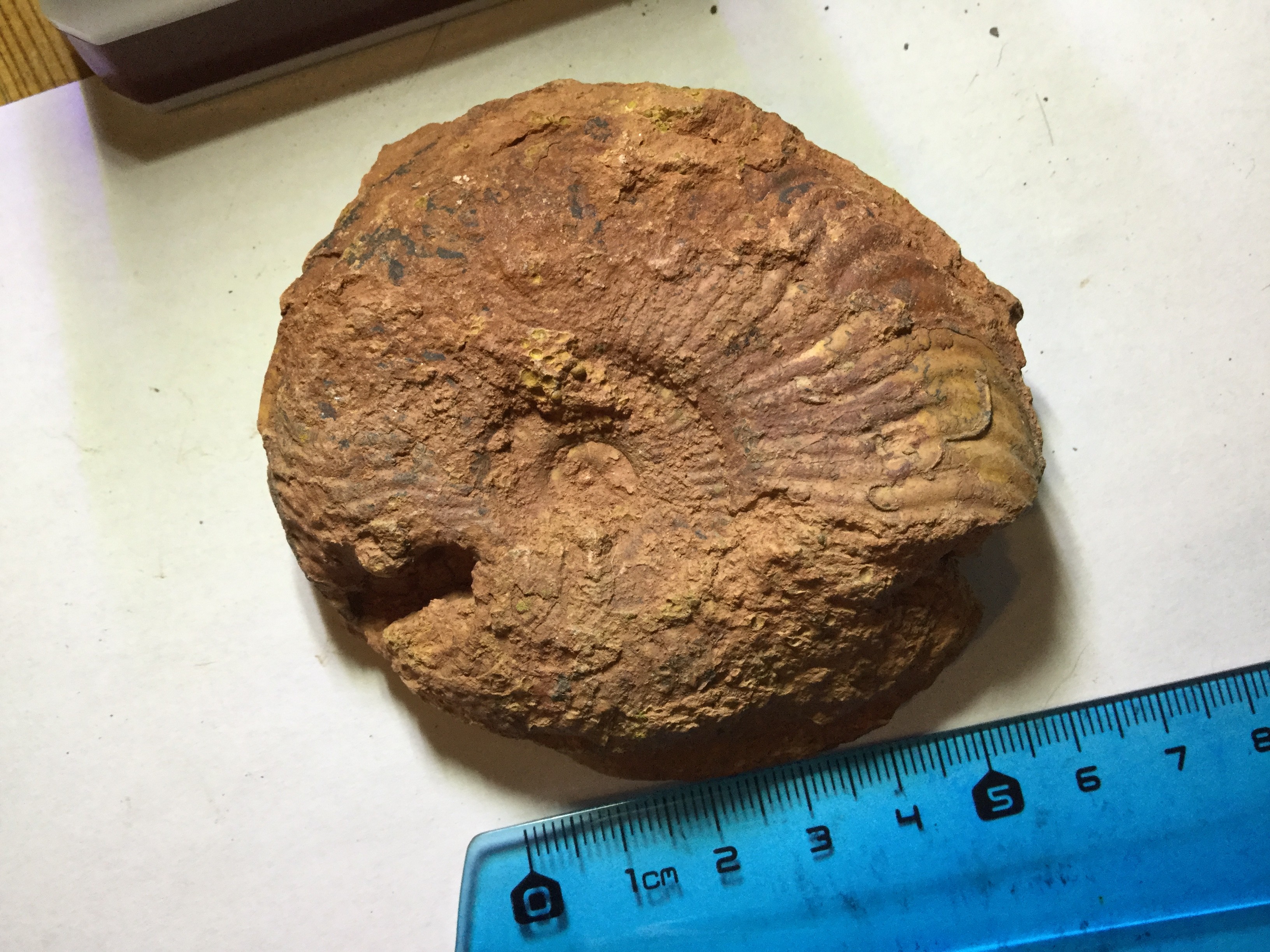

Bonjour, ci-joint quelques Hammatoceras de la région de Lyon. Merci pour votre aide dans la détermination.
1 - Hammatoceras speciosum
2 et 3 - Hammatoceras insigne
4 - Hammatoceras sp.
5 - Hammatoceras pachu

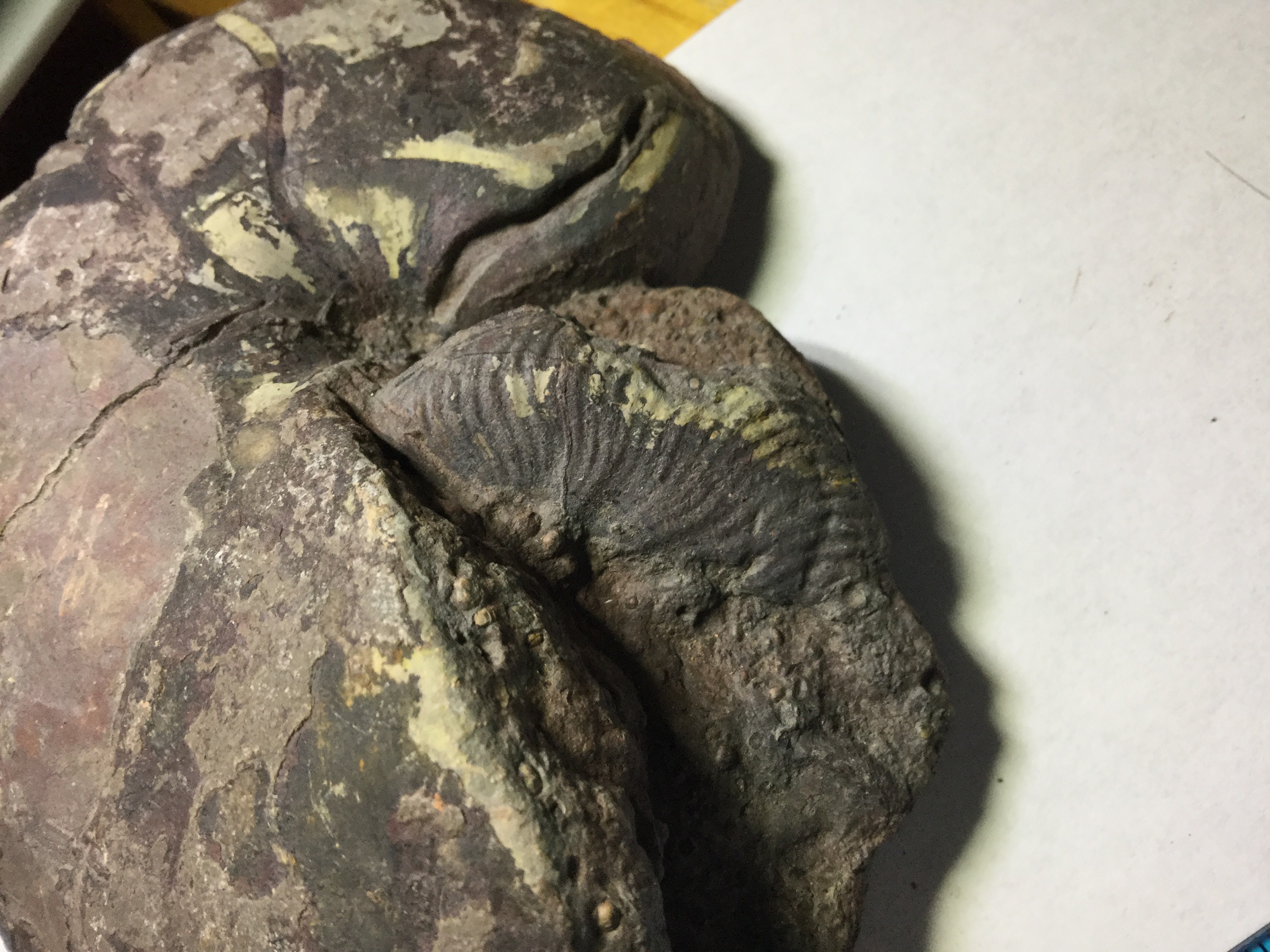

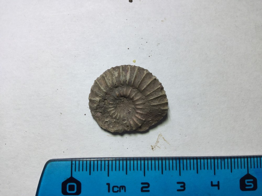

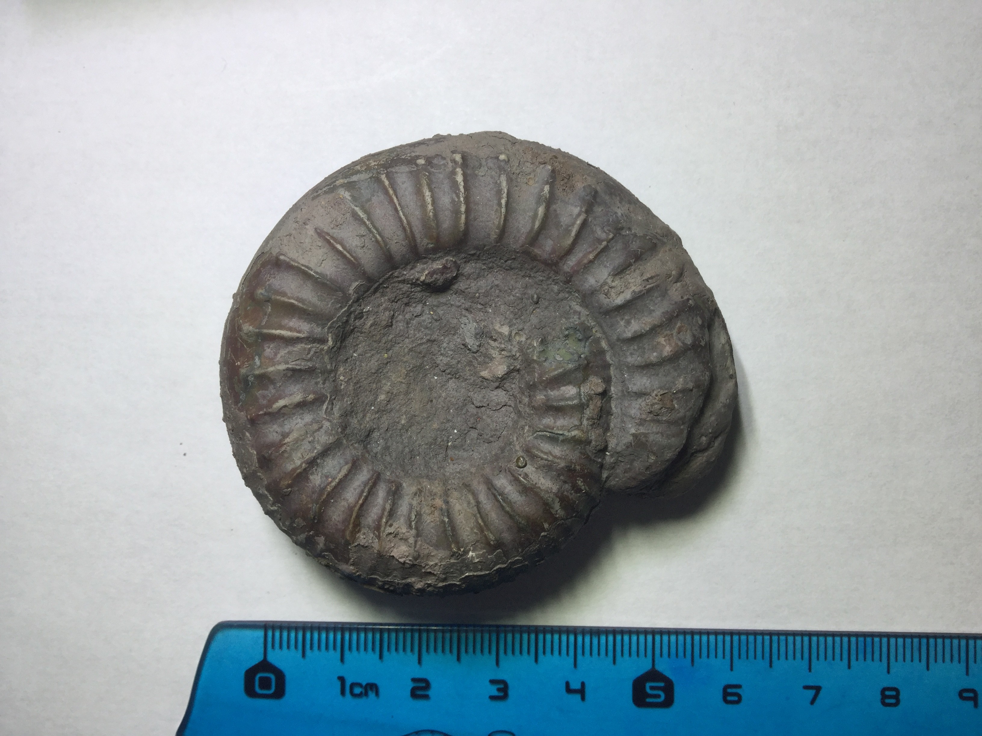

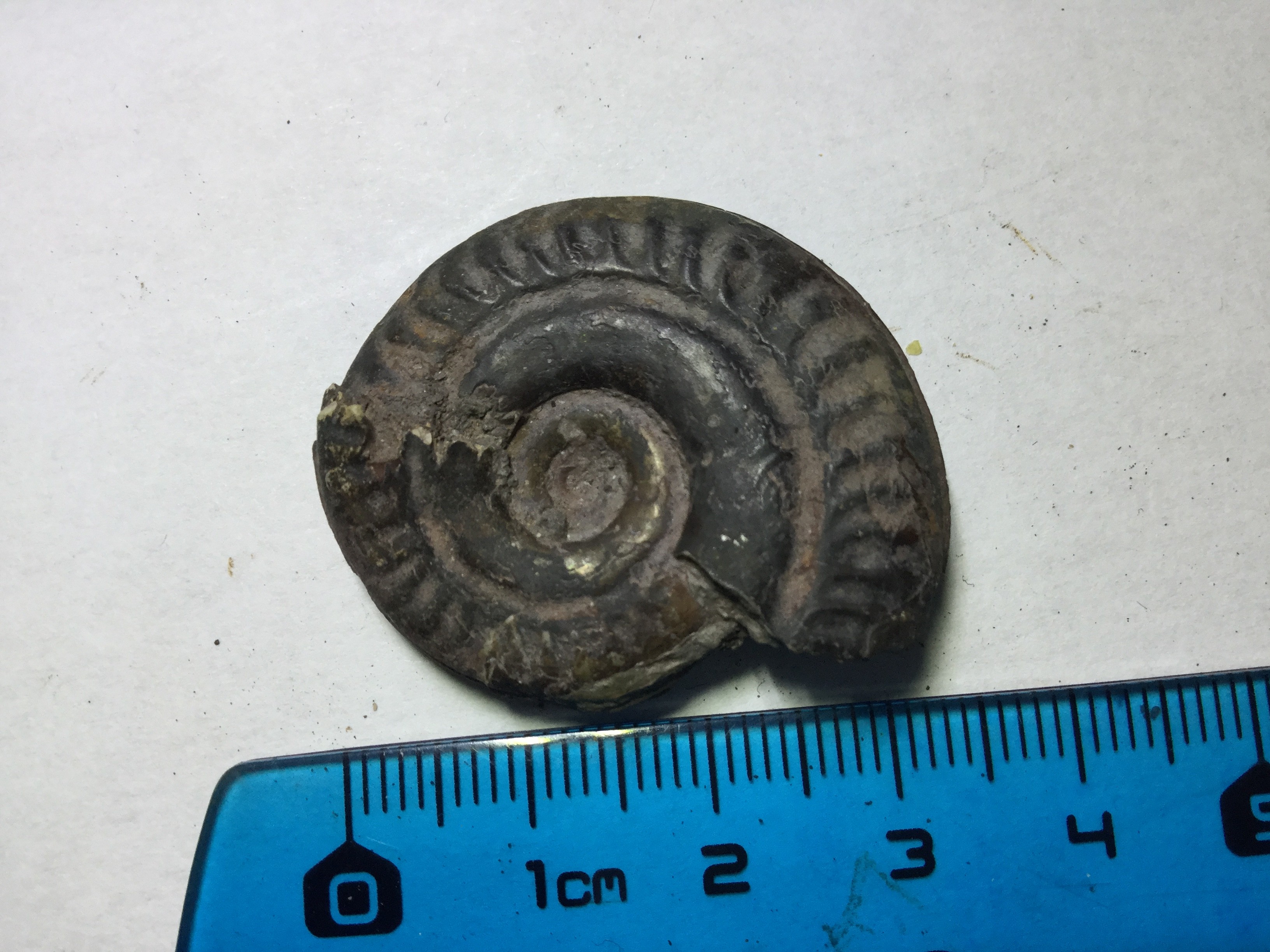

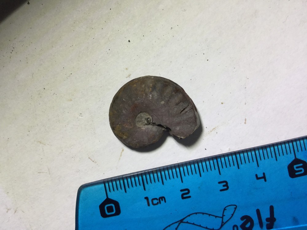

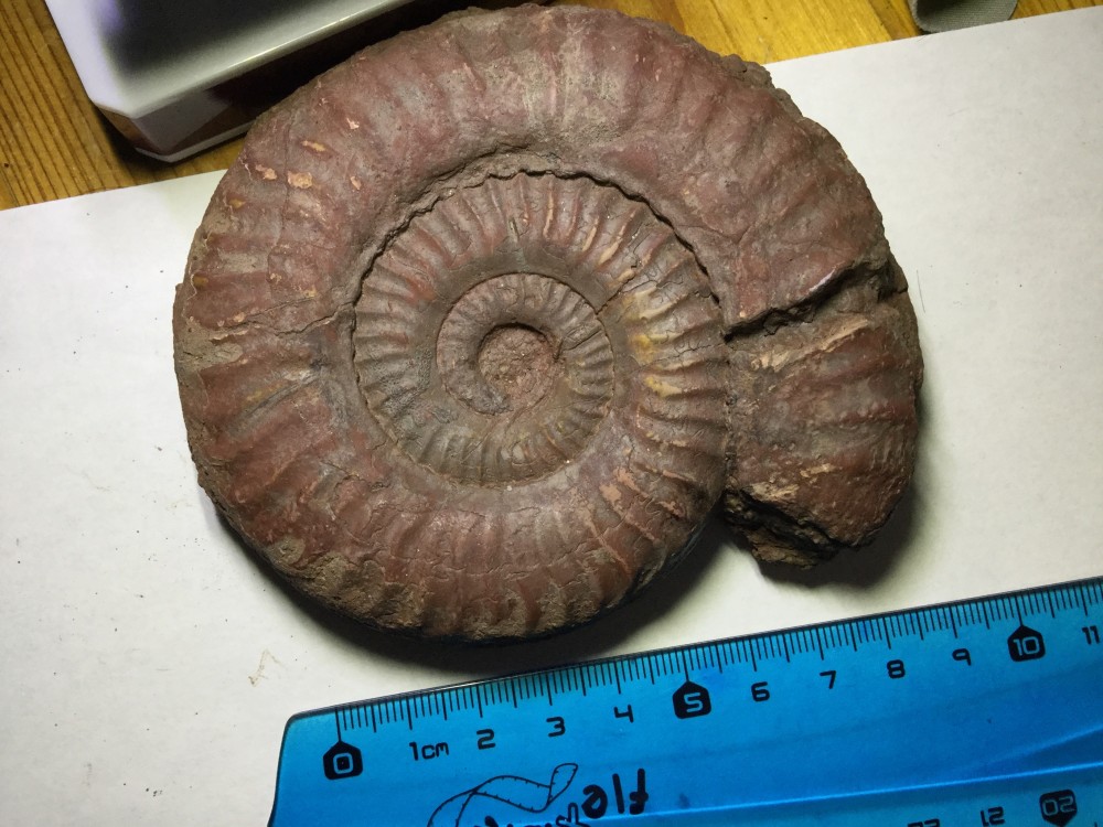

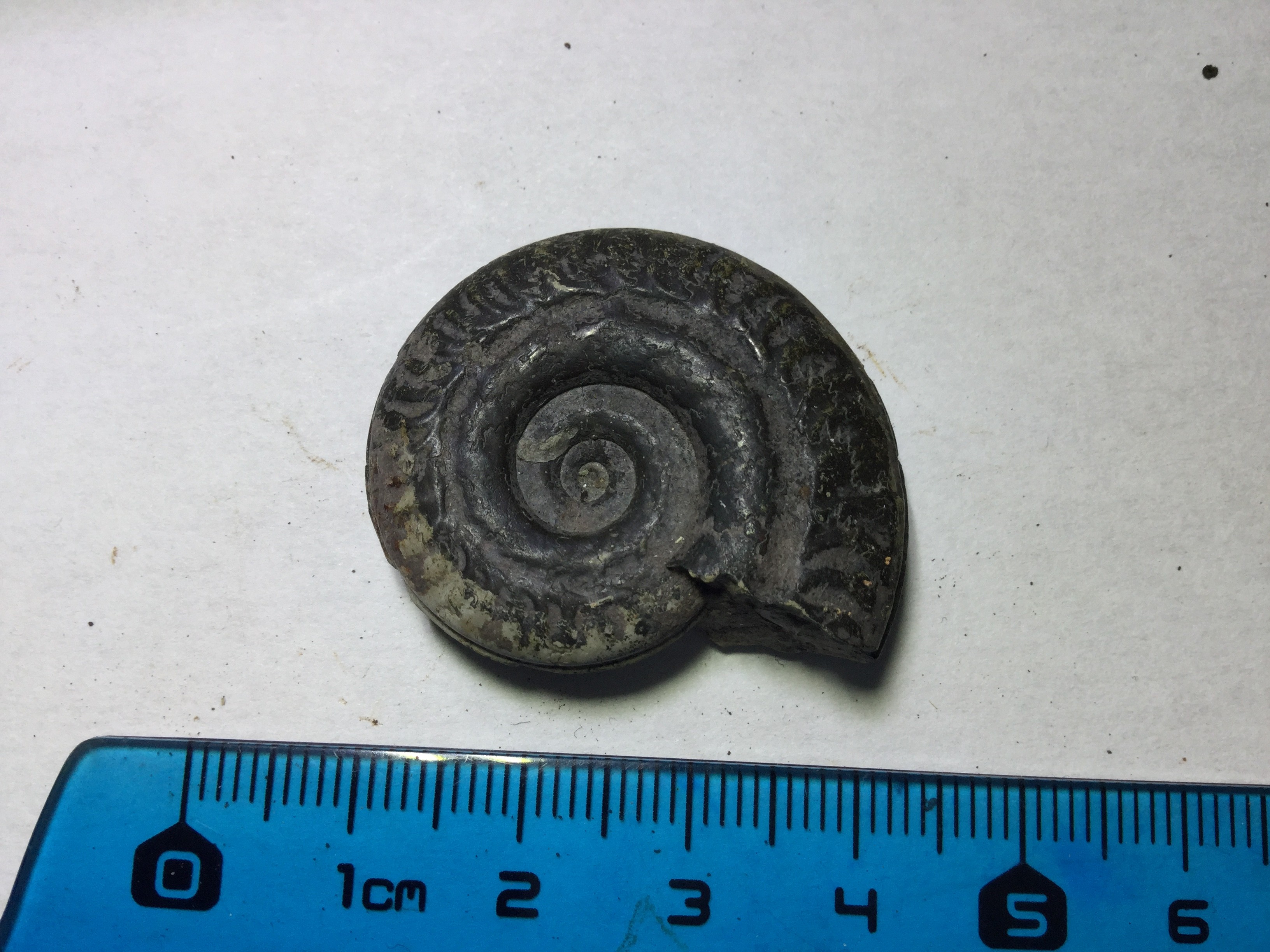

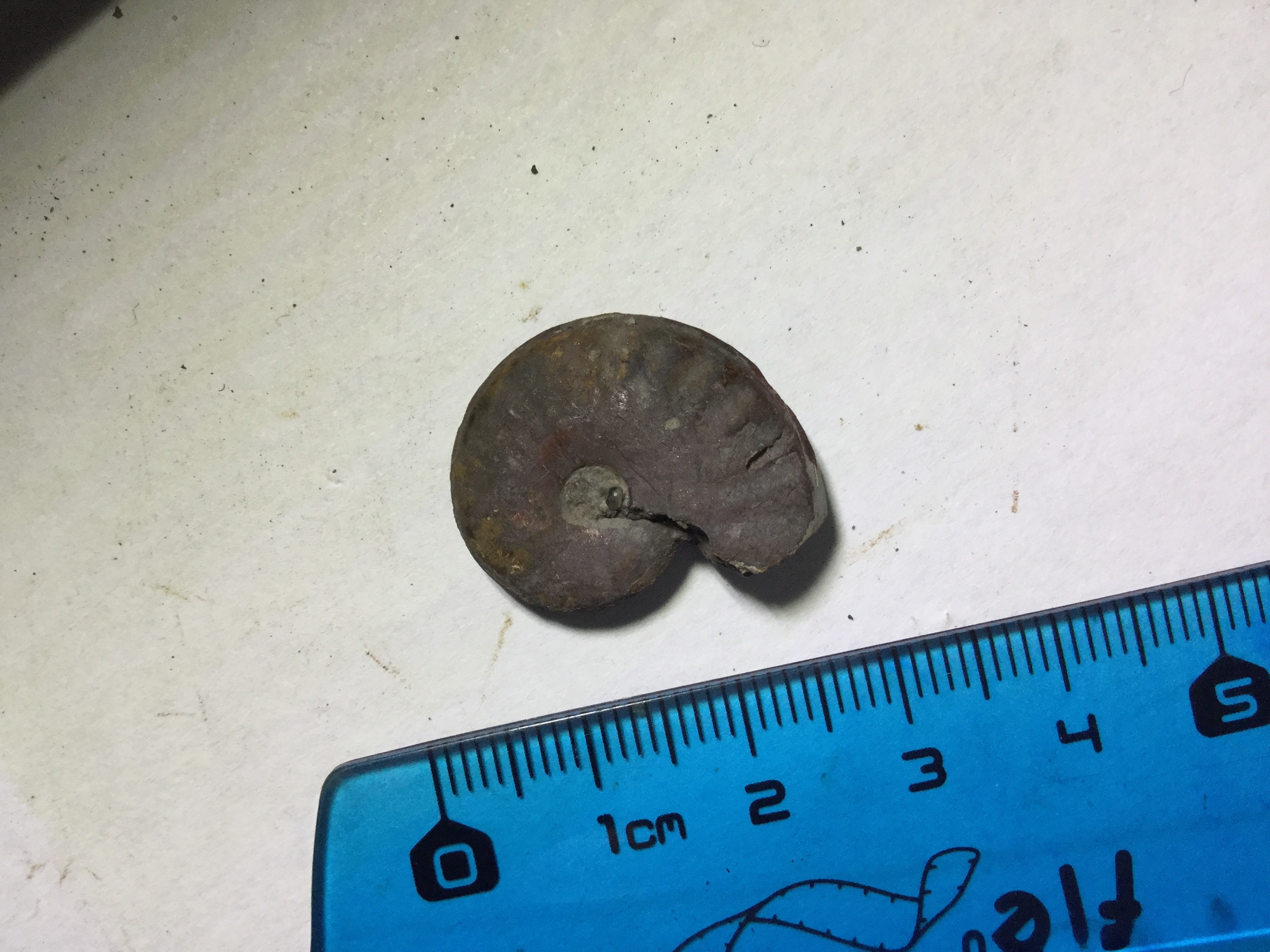

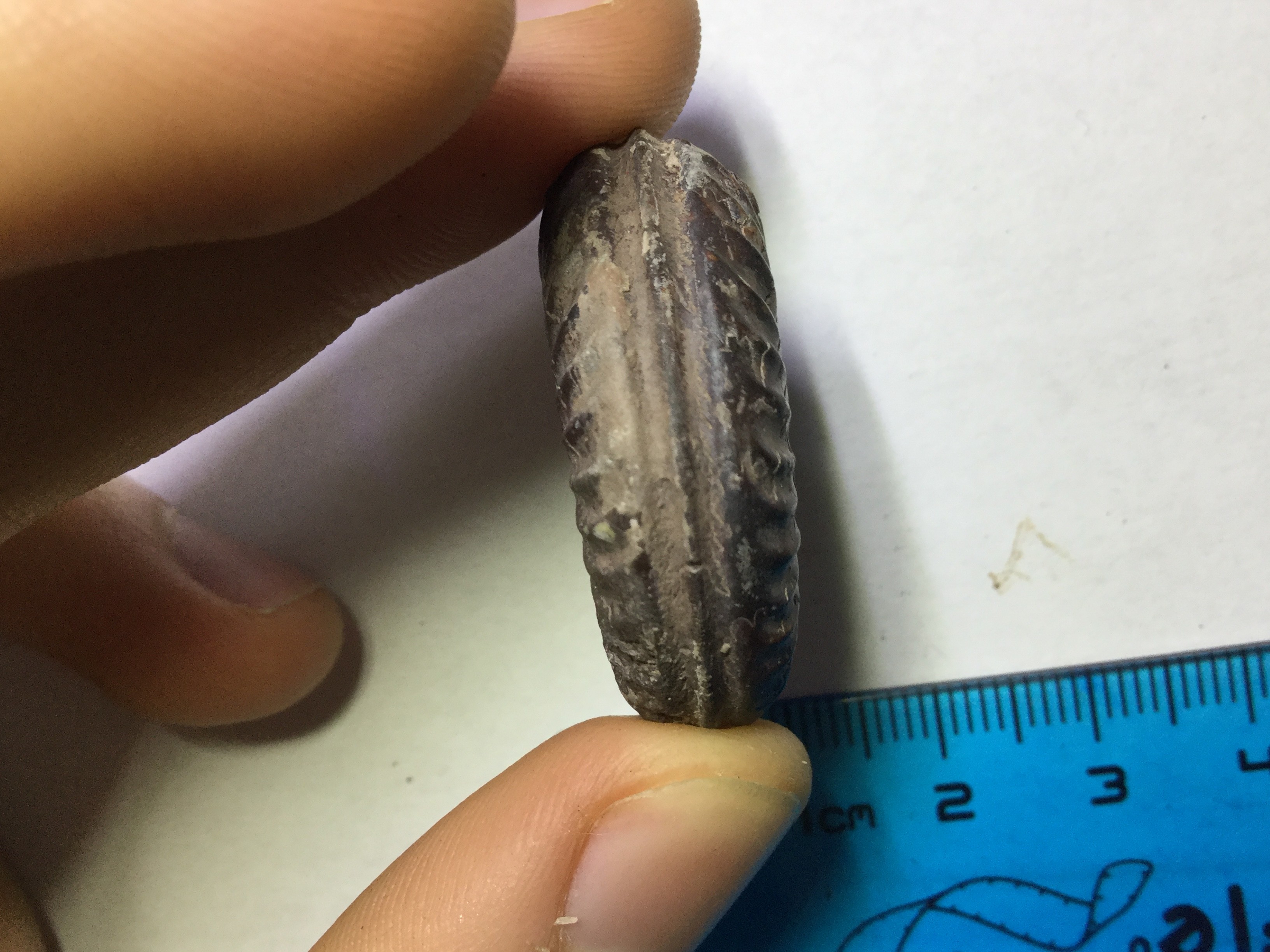

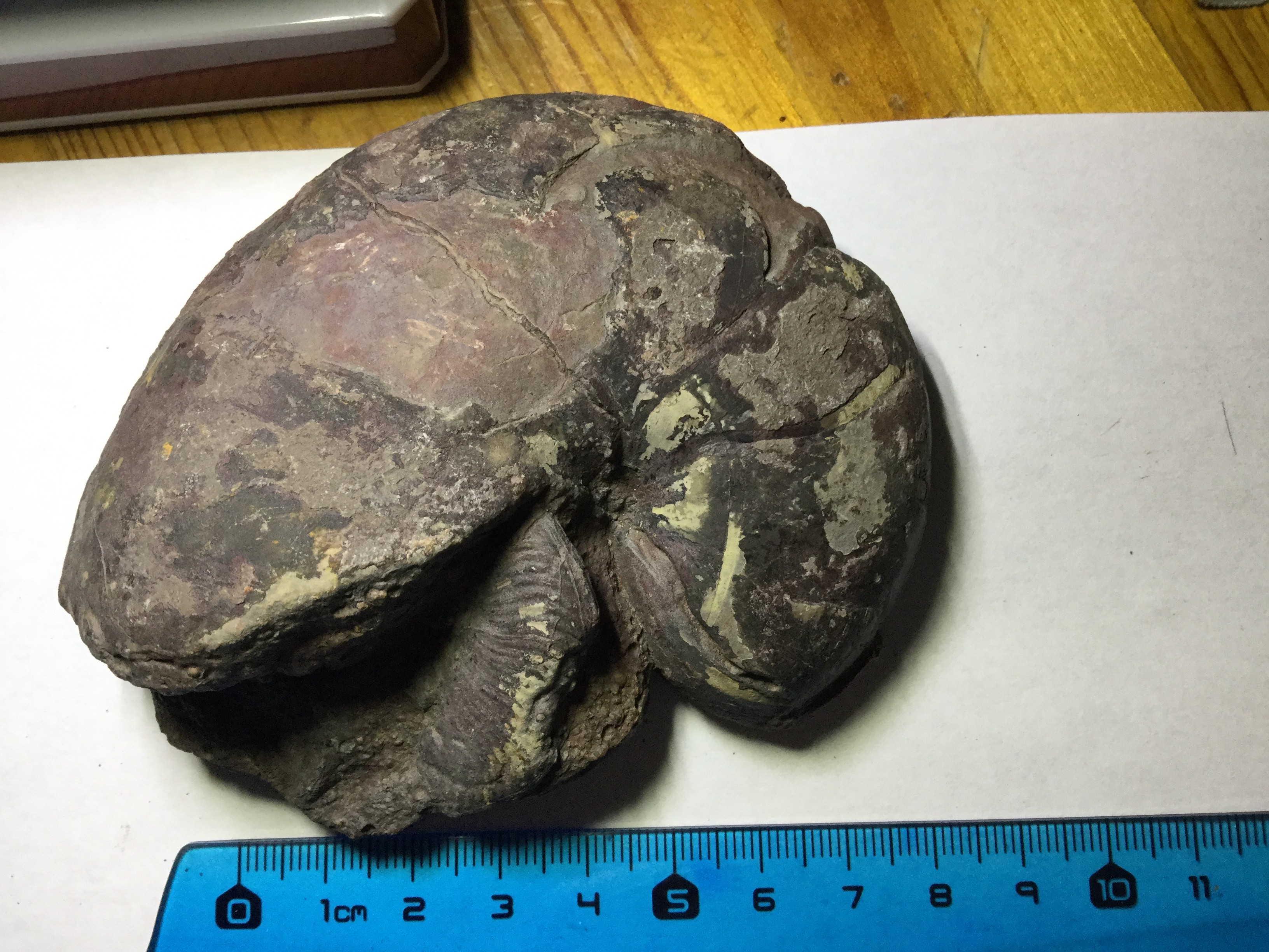

Bonsoir, les identifications me semblent correctes (du moins pour le genre) à l’exception de la 4ème qui serait plutôt une Phlyseogrammoceras (Il faudrait une vue ventrale et la position stratigraphique précise (zone, sous zone ou horizon)) et la 6ème qui est une Dumortieria. Je vais faire plus de recherches ce week-end pour les identifier.

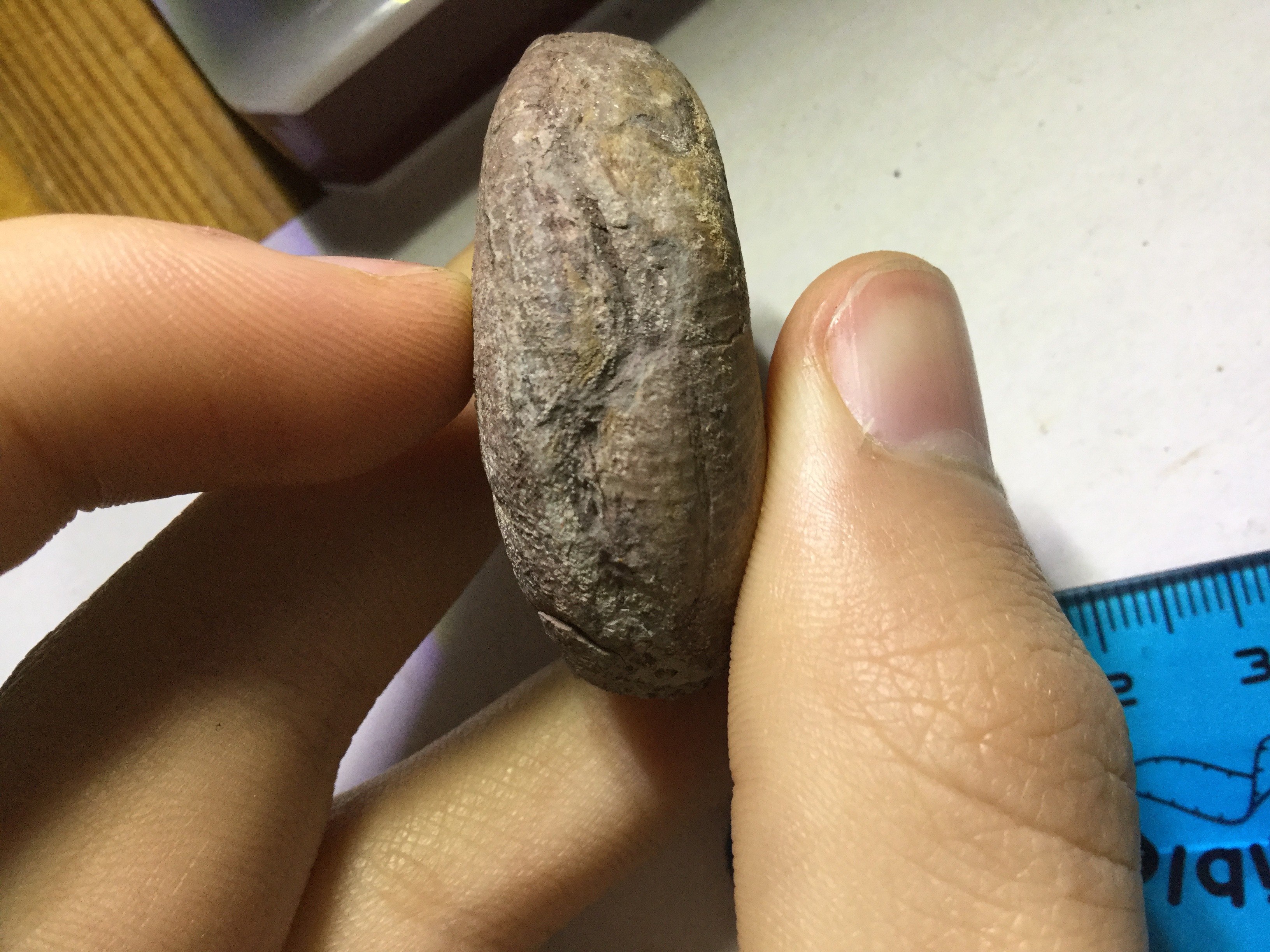

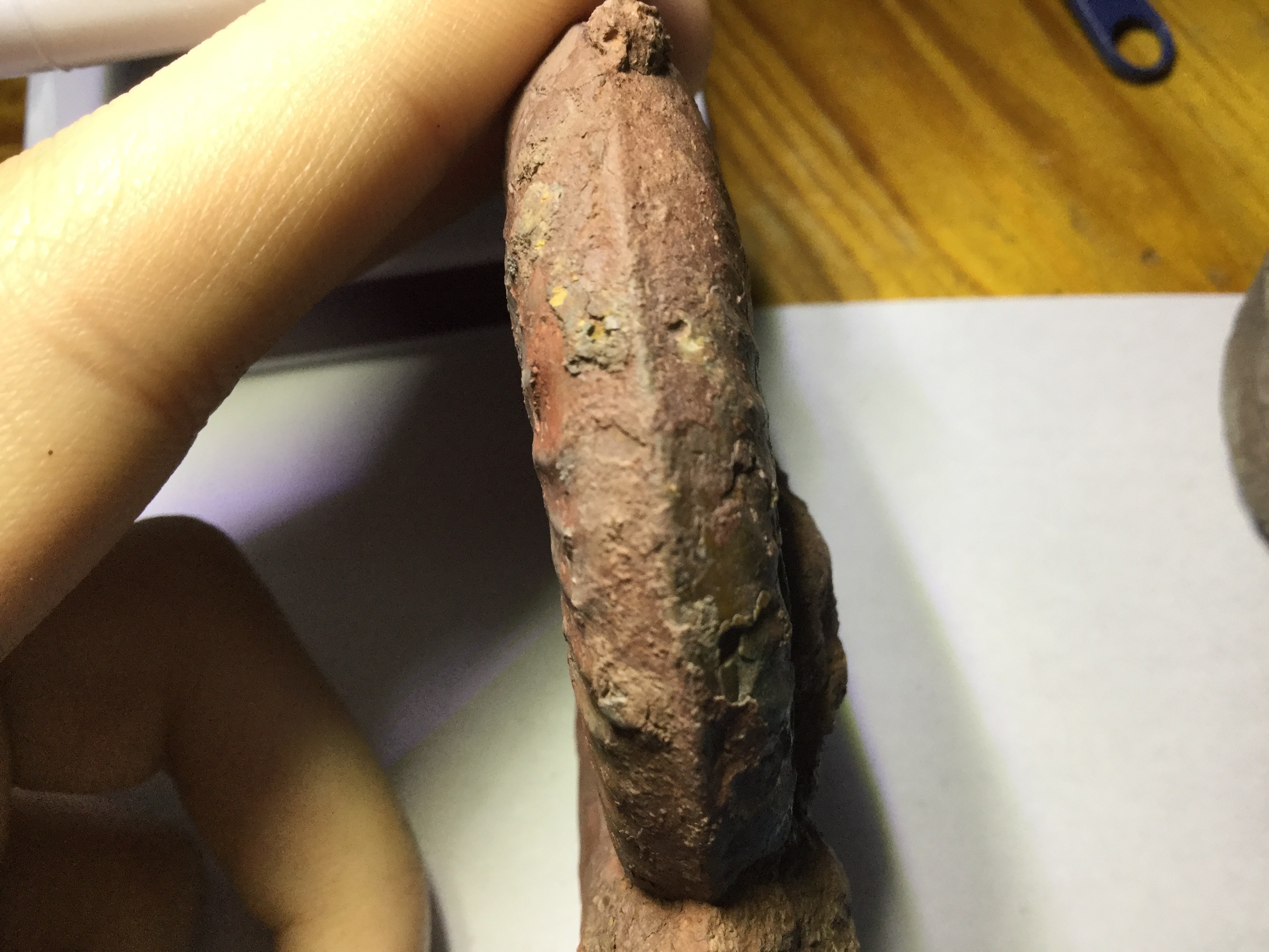

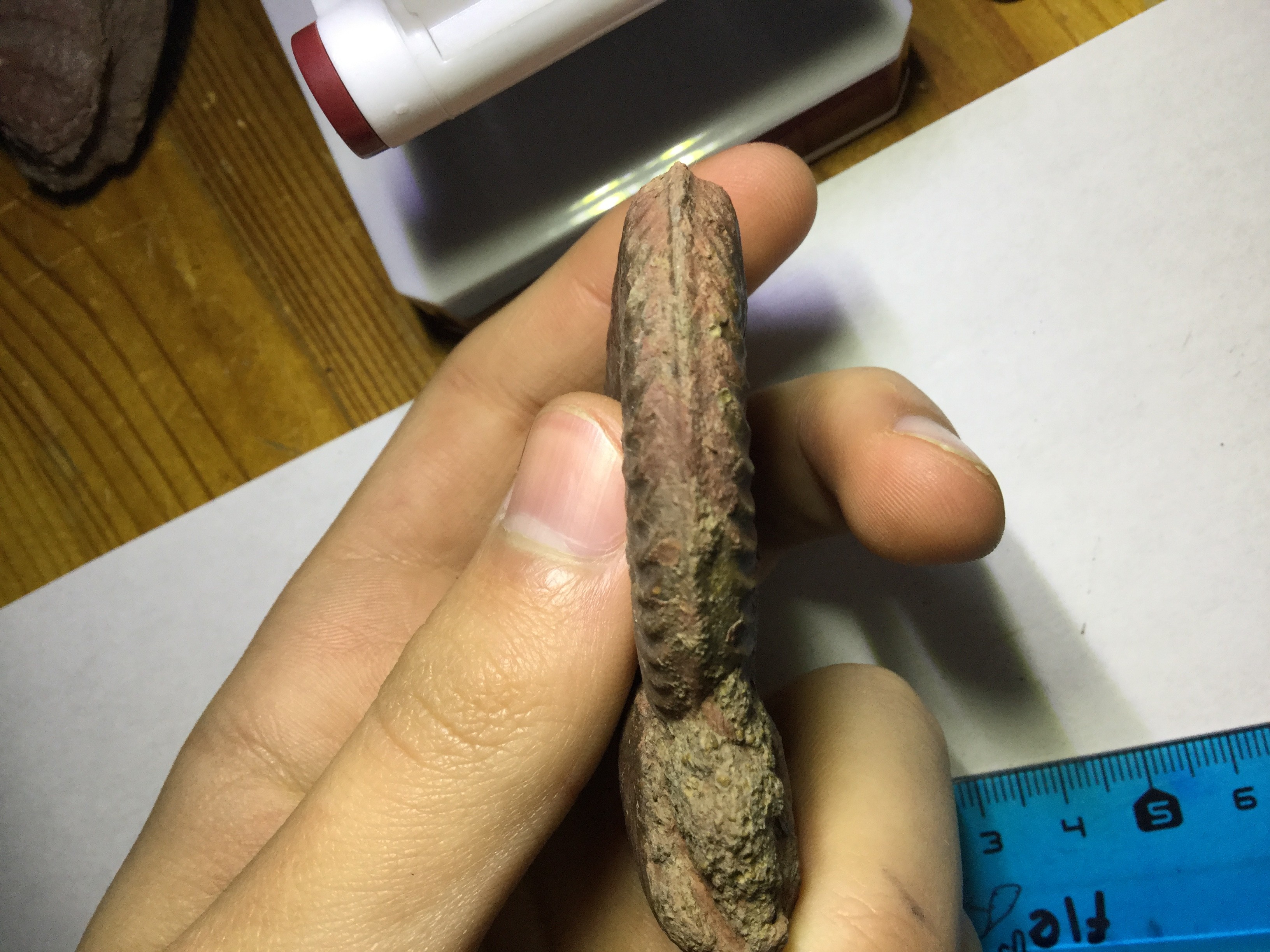

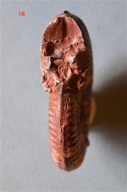

Bonjour, merci pour cette intervention et ces précisions. Je mets une photo ventrale de la 4 mais l'ammonite n'est pas trop en état, je ne sais pas si cela apportera un plus. Pour la position stratigraphique, je suis désolé de ne pas être plus précis car tous les échantillons présentés proviennent de plusieurs récoltes échelonnées sur plusieurs années, mais à une date assez lointaine, autour de 1980 ! Pour la 6 je pensais être aussi dans l'erreur car elle est moins épaisse.
Bonne journée et au plaisir de voir aussi vos découvertes.
Bonjour, désolé pour cette réponse tardive. Voilà ce que je propose (attention je débute):
4: Phlyseogrammoceras dispansum
3: Hammatoceras speciosum  (il faudrait l’épaisseur du flanc et du ventre pour en être sûr)
5: Hammatoceras (je n’ai pas trouvé l’espèce)
1: pareil que la 3
2: Sans position stratigraphique c’est compliqué, votre ammonite semble effectivement être une Hammatoceras insigne (en tout cas la description correspond très bien) mais elle pourrait également appartenir au genre Geczyceras qui est très proche du genre Hammatoceras ou bien au genre Crestaites mais c’est peu probable. Une vue de la section et une vue ventrale pourraient permettre de déterminer le genre.
6: Dumortieria qui provient peut-être de la Sous zone à Levesquei car elle est assez épaisse.
Si vous avez d’autres ammonites à identifier n’hésitez pas ;).
