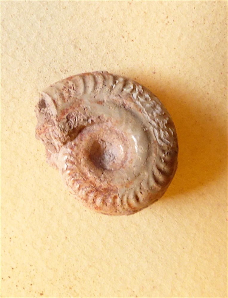

Bon , je crois que je vais m'arrêter au genre Podagrosites . Pour le Catacoeloceras , ce spécimen de 41 mm de diamètre présente bien un ventre lisse à partir du diamètre 35.5 mm soit au niveau de sa plus grande épaisseur (18.5mm) ; même si la chambre d'habitation n'est pas complète, il y a bien un resserrement (épaisseur de 16 mm à 41 mm) . Après j'ai dit une bêtise: il est effectivement trop épais pour dumortieri . Ressorti de sa boite et remesuré , réétudié avec "les Dactylioceratidae du toarcien inferieur et moyen de Louis Rulleau , Pierre Lacroix, Marc Bécaud et Jean Pierre Le Pichon  cette récolte de 1995 devrait pouvoir être déterminée (Cela me donne une idée de sujet genre histoire de détermination vue par un amateur!) Ceci dit dumortieri semble (si j'étais plus jeune je dirais est) bien présente: voici les dimensions ( en attendent la photo) d'un exemplaire  Diametre45, épaisseur maxi 17 (15 hors côtes) ,13 à l'ouverture , ombilic 22 mm ,hauteur de 12 avant étranglement . individu légèrement déformé, ventre devenant lisse sur le ventre sauf près de l'ouverture où deux cotes réapparaissent.

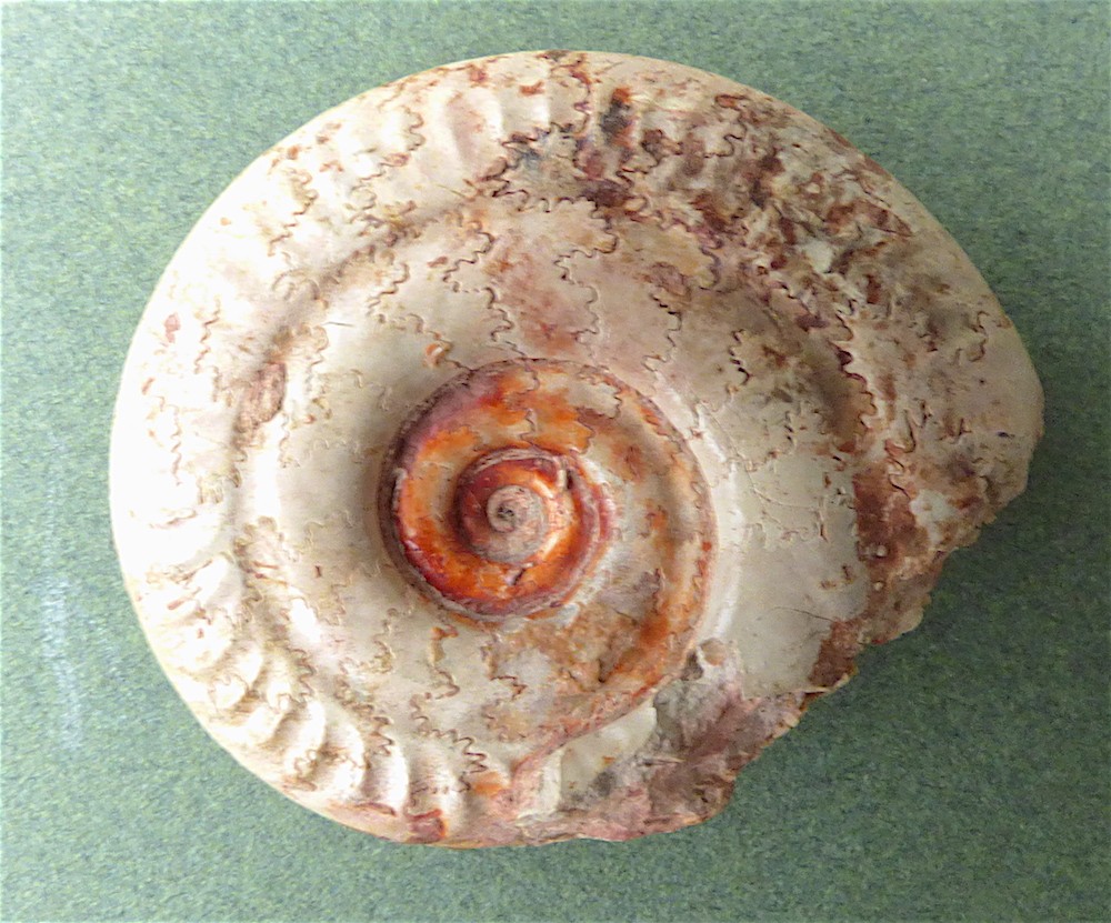

Voici les photos de C.dumortieri  ainsi que celle de l'un des rare Hildoceras du "niveau gris".

Ca m'a l'air d'être un C. dumortieri mais il faut peut-être minorer l'importance du critère épaisseur. Il y a des morphotypes + ou - épais.
Pour l'Hildoceras, ça me semble plutôt bifrons mais limite semipolitum. L'ombilic n'est pas très clean mais j'ai l'impression qu'on peut encore voir la naissance des côtes devant le tour suivant.
Avec ces 2 espèces, on joue avec les limites de sous-zones bifrons/variabilis.

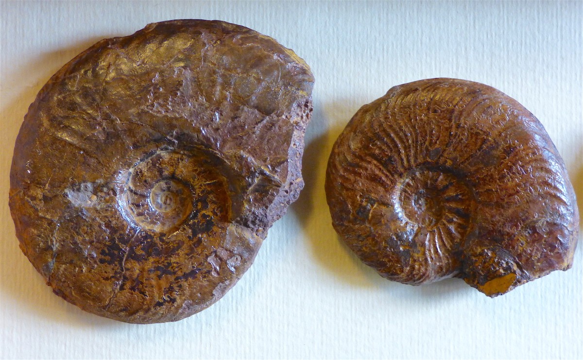

Le 1° est clairement un semipolitum: le sillon latéral est recouvert.
Le 2°, le sillon n'est pas recouvert mais il s'en faut de peu. S'il faut mettre une étiquette, je mettrais semipolitum.
Le 3°: ben, heu …
Pour ce qui est des fossiles de St Quentin, je mettrais tout ça en Spongiaires mais alors, pour les noms, je passe mon tour.

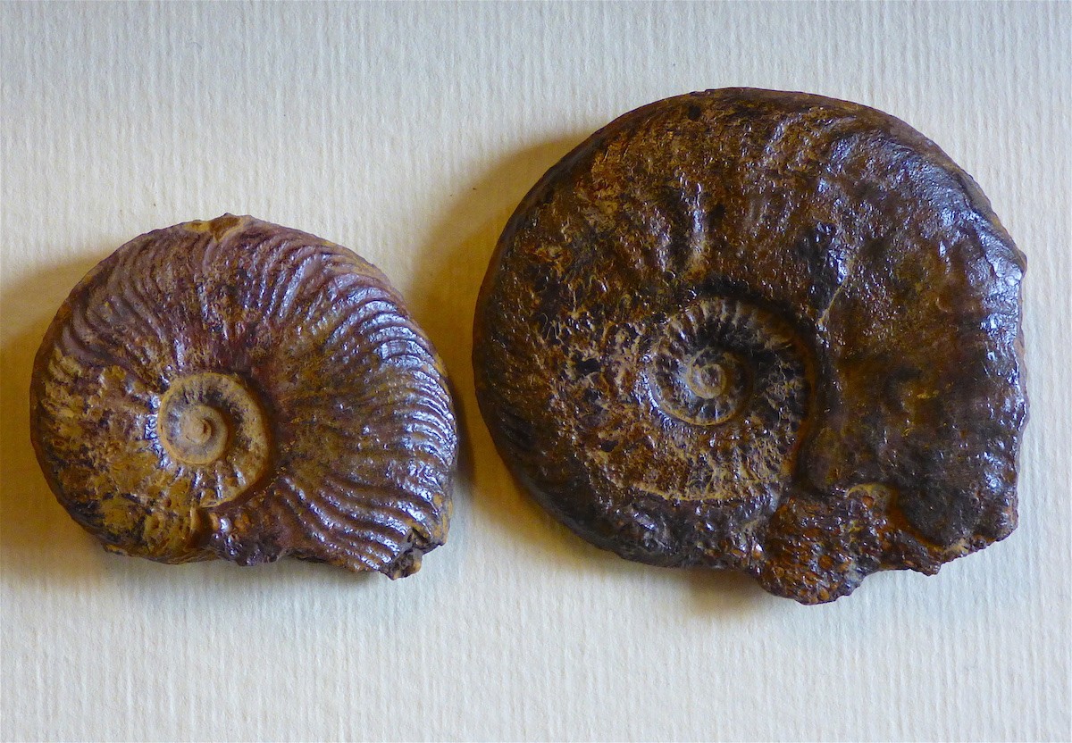

Ci-joint 3 Hidoceras de Belmont, le sillon latéral semble différent sur ces exemplaires. Mais rien de flagrant !

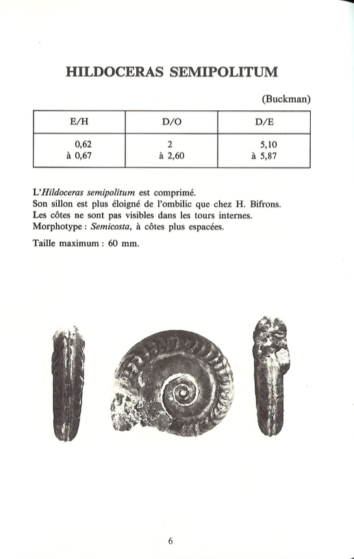

Merci encore "jjnom" pour ces précisions, j'ai trouvé aussi 2 pages venant de la brochure "Ammonites des Terres Noires" T1.
Pour les autres photos, c'est effectivement un Bryosaire "Diastopora" mais le "a" est resté sur le clavier !
Hildoceras Terres Noires.pdf
Hildoceras semipolitum.pdf
Il y a 16 heures, jjnom a dit :
@KLOKLO81
Le 3°: ben, heu …
Pour la deuxième Hildoceras, l’espèce est H.bifrons ça ne fait aucun doute. Le sillon est beaucoup plus haut que sur l’exemplaire précédent (qui est effectivement un H.semipolitum) et très marqué. De plus, chez H.semipolitum le sillon est censé être caché par le recouvrement du tour suivant or là ce n’est pas le cas.
Pour la troisième Hildoceras, difficile à dire mais on dirait également une H.bifrons.
il y a 47 minutes, Ammonite12500 a dit :
Apparemment, tu n'as pas encore reçu l'ouvrage que je t'avais recommandé (encore sous le sapin?).
Un sillon plus proche du ventre est un caractère évolutif dans la suite des Hildoceras. Plus il est externe, plus cela colle avec une forme tardive.
Le recouvrement du sillon permet d'attribuer le nom de semipolitum sans aucun doute. Cependant, toujours dans le même ouvrage, tu pourrais voir la photo d'un H. semipolitum avec le dernier tour au ras du bord externe du sillon du tour précédent.
J'ai plutôt tendance à retenir le critère côtes du tour précédent non visibles pour semipolitum.
il y a une heure, jjnom a dit :
Je l’ai reçu et il est vraiment excellent ;).
Ah d’accord, je ne le savais pas. Merci pour ces précisions.
Oui justement c’est ce que j’ai pu constater et je trouvais ça vraiment étrange mais je comprends mieux maintenant. Merci.
Pour la description d’Hildoceras bifrons il est écrit « Le sillon est plus large, plus haut sur le flanc et très bien marqué », c’est par rapport à l’espèce qui est décrite précédemment (H.apertum) ou aux autres espèces?

Voir le schéma de l'évolution en page 72

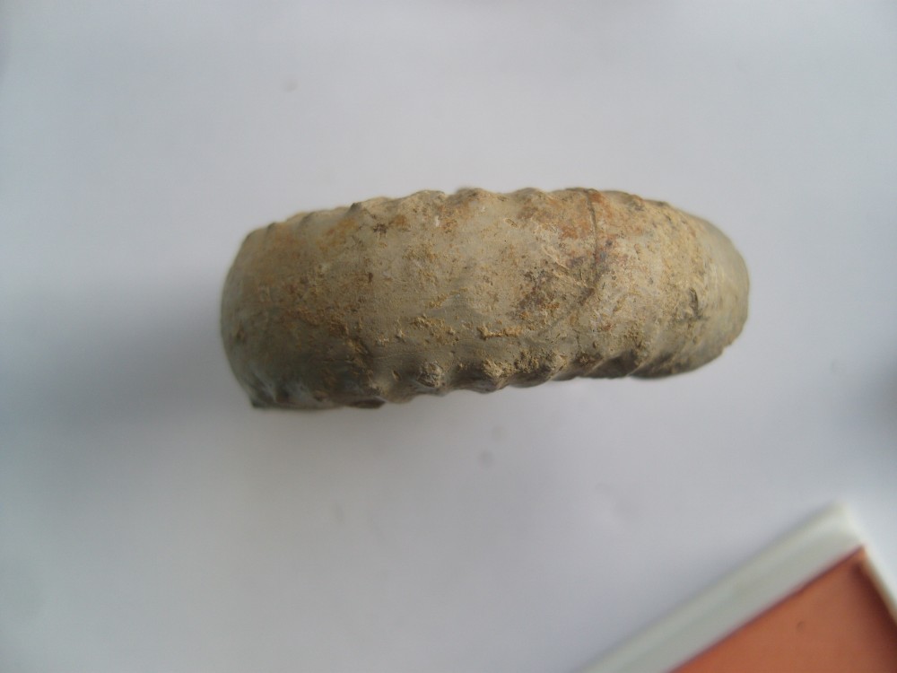

Je reviens vers vous avec quelques spécimens de St Quentin, principalement des Pleydellia pour l'instant. Mais je plane pour déterminer le genre.
Merci pour votre aide.
bonjour , pleydellia c'est le genre , l'espece sans doute
