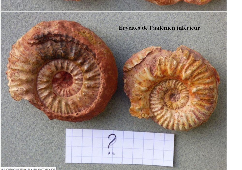

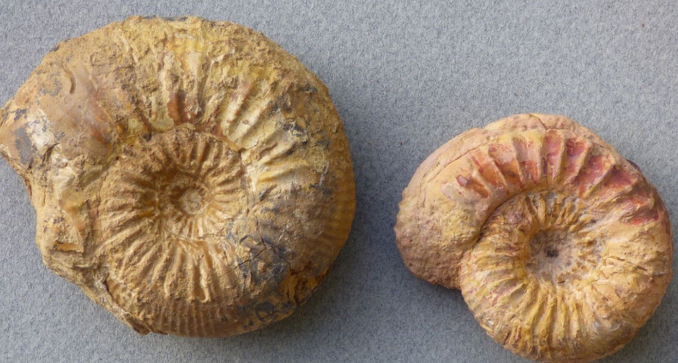

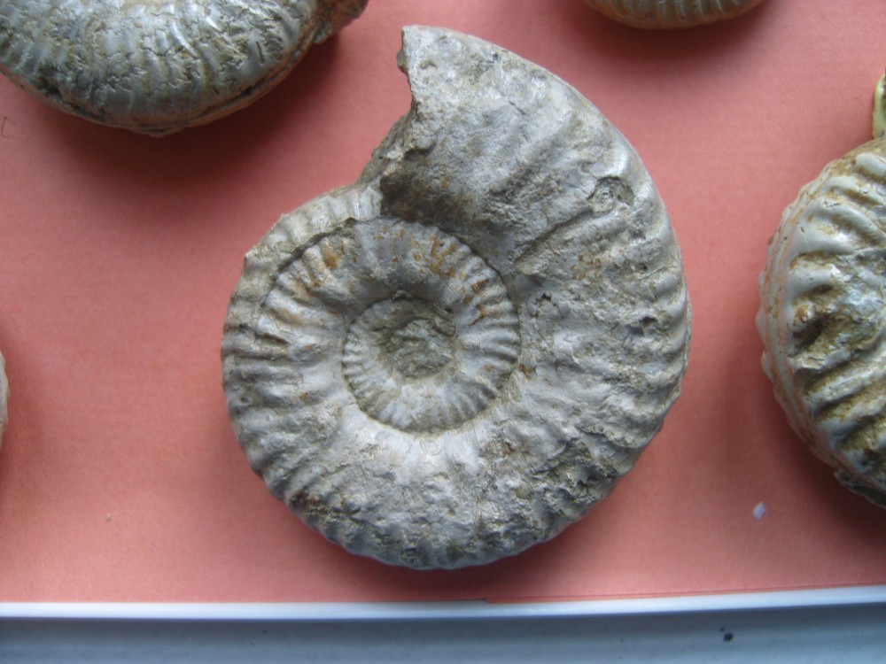

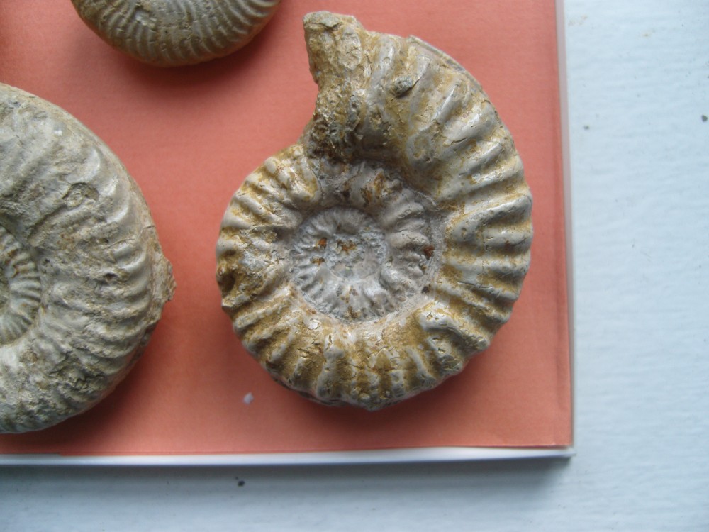

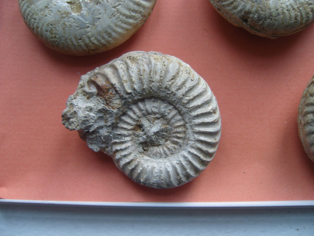

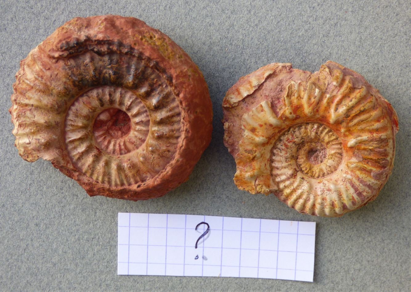

Pour les deux dernières, ce sont des Erycites fallifax de l’Aalénien inférieur.
Il y a 1 heure, KLOKLO81 a dit :

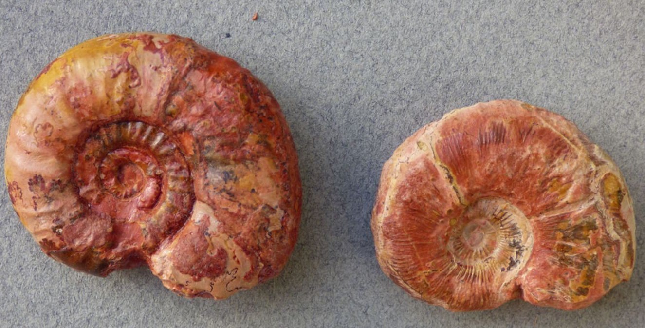

Encore une réponse qui me satisfait mieux ! Mais je dois m'excuser pour les photos montrant le bord ventral car il y a eu confusion dans les photos présentées qui sont en fait d'un autre groupe d'ammonites ! L'erreur est grossière ! Donc les deux ammonites présentées ont effectivement une carène plus ou moins présente. Après pas mal de recherches j'opte pour des Pseudammatoceras clocheis. Qu'en pense-vous ?
Moi aussi je ne suis que novice et je galère déjà énormément à identifier les miennes donc je préfère ne pas vous donner mon avis pour éviter de dire n’importe quoi...
Cordialement.
Bonjour
  Pour les deux dernières ammonites : Erycites de l'aalénien inférieur

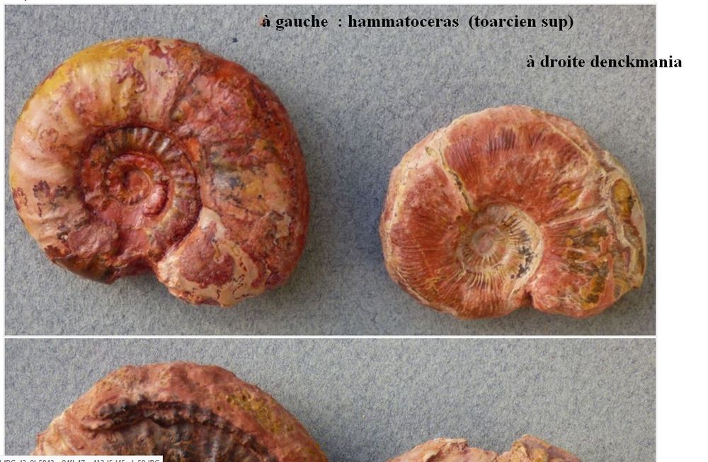

...et pour les deux précédentes : à gauche  : hammatoceras  (toarcien sup)
                                                           à droite denckmania            (si toarcien sup)
Lytomania
Merci à vous deux et principalement à lytomania pour ces précisions qui vont me permettre d'approfondir mes recherches. Je vois avec plaisir que nous ne sommes pas seul sur ce forum avec ammonite 12500 car il me semble que le site géologique de Belmont est très connu et très parcouru par les amateurs de fossiles mais pour l'instant il y a peu de photos sur les découvertes de ces chercheurs passionnés.
Bonsoir,
Il y a 10 heures, lytomania a dit :
Bonjour
Lytomania
C’est bien ce que j’avais dit au final... :rigoler:. Merci beaucoup pour ces précisions qui vont me permettre d’identifier les miennes par la même occasion.
«il me semble que le site géologique de Belmont est très connu et très parcouru par les amateurs de fossiles mais pour l'instant il y a peu de photos sur les découvertes de ces chercheurs passionnés.»
J’en ai beaucoup à poster (dont une Hammatoceras de 25cm de diamètre et qui n’est même pas complète en plus :surpris:) mais j’attends d’abord de les avoir toutes identifiées.
Concernant les Erycites, l’espèce est E.fallifax.
Lytomania
Bonjour à tous,
Je suis avec attention ce sujet car j'ai moi aussi des ammonites à identifier.
Si j'ai bien compris ce que tu dis Lytomania ça donnerait :
402165743_id1.jpg.b8f497cffb93b3d802414bc7de7934fb.jpg297576051_id2.jpg.b5df4344f34b215567e1aabf4e40e122.jpg
:gratte-tete:Ce ne serait pas plutôt l'inverse ou c'est moi qui n'ai rien compris ? :help1:
Bonsoir.
Les Erycites sont ici:
Le ‎16‎/‎12‎/‎2018 à 16:32, KLOKLO81 a dit :
Les tours ont une section circulaire et sont dépourvus de tubercules.
Pour ce qui est de l'espèce, et bien que E. fallifax soit l'espèce la plus fréquente, j'ai un doute. Chez fallifax la naissance des côtes secondaires (celles qui passent sur le bord ventral) ne sont pas recouvertes par le tour suivant et j'ai l'impression que ça n'est pas le cas ici. Peut être que le travail de dégagement de l'ombilic a fait que ces naissances de côtes secondaires ne sont plus visibles...
Je vais finir par donner l'impression de faire de la pub pour toujours le même ouvrage mais si vous voulez avancer efficacement sur les ammonites de Belmont, ça vous coutera 43 Euros: http://dedale-editions.fr/index.php/biostratigraphie-paleontologique-lias-superieur-dogger-de-region-lyonnaise/
Pour tenter une détermination, il faut y aller spécimen par spécimen avec 1 vue latérale, 1 vue ventrale et si possible 1 vue montrant la section d'un tour, sinon les lecteurs s'embrouillent.
Ok, comme ça c'est bien plus clair.  C'est le "deux dernières et deux précédentes" qui portait à confusion.  J'essaie d'identifier les ammonites que j'ai trouvé dans le Toarcien de l'Aveyron et comme je pensais avoir appris à reconnaitre les Denckmania ça ne collait pas.  Merci à tous.  :super:
il y a une heure, gryph58 a dit :

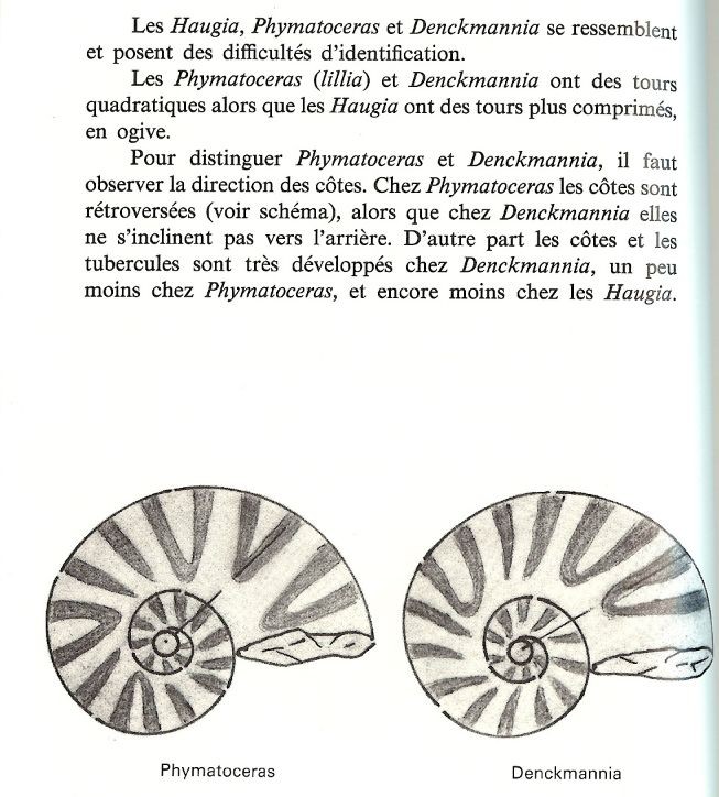

Tu as de la chance car , à ce stade( quelques centimètres), je ne vois pas bien les différences entre Phymatoceras,  Denckmania voir  Haugia !
il y a 32 minutes, Aego a dit :
Effectivement , pas faciles a différencier.
Toutes les ammonites présentées sont du toarcien sup
Les denckmania se rencontrent dans le toarcien sup et les phyymatocers dans le moyen...donc par déduction !!...et les denckmania se differencie entre autre, par un enroulement plus involute et leurs tubercules plus allonge que chez phymatoceras
Lytomania

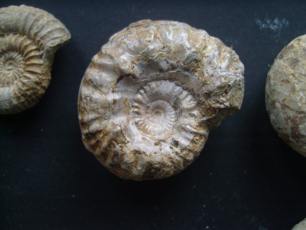

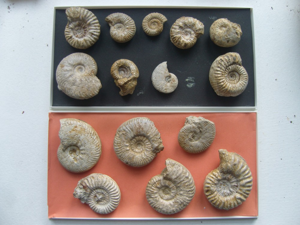

J'en profite pour glisser quelques  échantillons d'un niveau phosphaté et condensé de Meurthe et Moselle . Ce niveau dit à Catacoeloceras crassum est formé de trois couches quand il est complet: Un niveau jaune gris à la cassure ,le plus épais, qui contient encore quelques Hildoceras , divers Dactylioceratidaes, Lytoceras, Phylloceras ,... mais aussi des Haugias (enfin le plus souvent des morceaux) , un niveau souvent absent, stérile très foncé, puis un niveau Blanc à gris très fin ( Au grand max10 cm) .
Les ammonites et le cenoceras viennent de ce niveau . On trouve encore quelques Hildoceras même s'ils sont très rares (beaucoup moins que 1%) mais la faune d'ammonites est surtout constituée de Phymatoceratinae et de Dactylioceratidae .

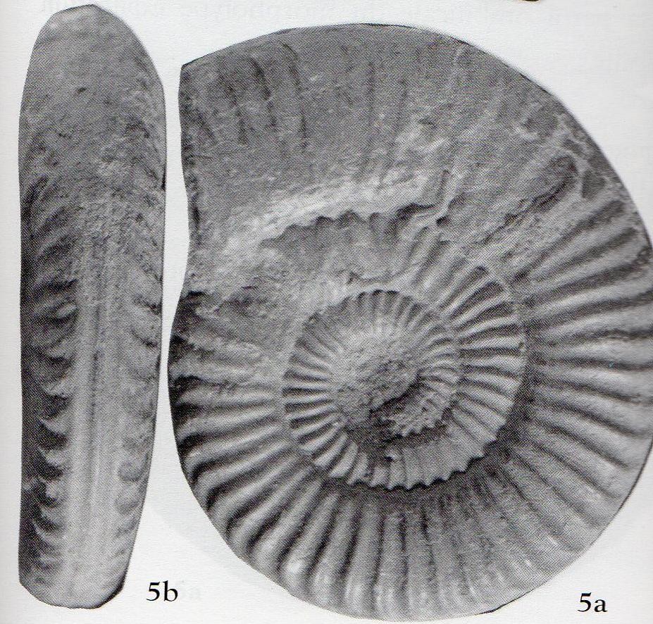

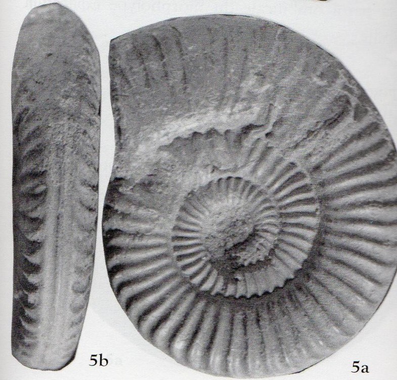

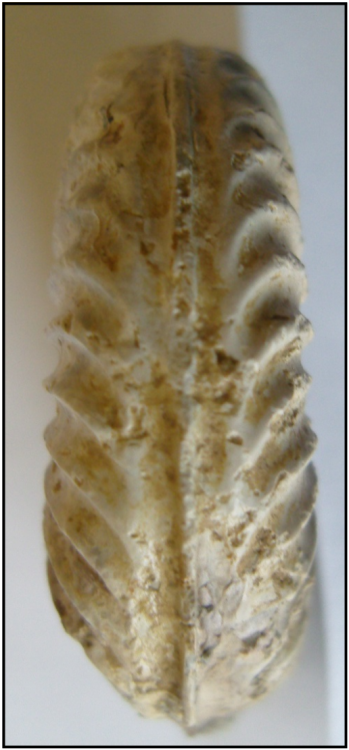

Cette ammonite me pose problème: Identique sur les deux faces, elle ne porte pas de tubercule. Les cotes , simples, semblent se rejoindre à la base du mur ombilical sur les premiers tours, alors qu'elles n'apparaissent qu'en haut du mur ombilical ensuite. Droites ou légèrement rétroverses jusqu'à l''épaulement ventral, elles deviennent fortement proverses   sur celui-ci . Elles s'effacent pour laisser place à une carène ventrale bien marquée . Elle est de section quadratique et semble être une forme microchonque  .  Je l'avais classée au départ come Phymatoceras  lilli mais bon .
Bonsoir, il me semble que sur les Pseudogrammoceras, les côtes sont plus nombreuses, plus “serrées“, plus ”fines“ et il me semble également que les tours sont un peu plus ”larges “ que sur le spécimen présenté.
 Pouvez-vous m’expliquer s’il vous plaît ce que signifie ”côtes bisulquées“ car comme vous avez pu le constater, j’ai un peu de mal à comprendre les descriptions.
Voici les dimensions: Diamètre  : 39mm
                                      Epaisseur :14 mm
                                      ombilic: 17.5 mm
                                      Hauteur: 15 mm dont au moins 1 mm de carène
les côtes bisulquées  sont des cotes qui se divisent en deux à partir d'un point ou d'un tubercule à proximité de l'ombilic. La section est carrée : forme quadratum ? et de quoi?
 "J'avais bien compris la précision "si  toarcien supérieur" sauf que, pour moi, on est pour les deux genres dans le toarcien moyen avec Phymatoceras dans la zone à bifrons ."
  Bien vu Aego !..Les Phymatoceras se trouvent bien sur dans la zone à bifrons et les Denckmania dans la zone à variabils  (toarcien moyen) , et non dans le toarcien moyen et sup comme je l'ai dit ..grosse bourde  de ma part
  Donc dans ce cas là , je pense que nous sommes quand même en présence de Denckmania ...
Lytomania

  Podagrosites ?
catacoeloceras crassum est du sommet de la zone a bifrons , sauf si ce n'est pas cette espece  il faudrait voir a quoi ressemble vos hildoceras , si ce sont des bifrons ou bien des semipolitum , on distingue sur ces photos des haugias , des denckmanias , un pseudogrammoceras donc horizon a priori condensé , des lors rien ne s'oppose comme l'a suggéré lytomania a ce que votre bete énigmatique soit du genre podagrosites de la zone a thouarsense
Des sillons ventraux comme ça, ça méritait d'être signalé.
Et avec les côtes rectiradiés, Podagrosites quadratum semble être plus que probable.
Ce qui fait que l'horizon condensé concerne aussi la zone à thouarcense.
Il y a 1 heure, pyb a dit :
Ce sont effectivement des semipolitums (sillon plus central et forme plus aplatie).  En général les bifrons se trouvent dans des nodules 2 ou trois mètres plus bas ( mais où on trouve quelquefois des formes  qui ressemblent à semipolitum mais dont les flancs s'écrasent moins vers la région ventrale) . D'un autre coté, en Moselle ,dans la région de Delme , la zone à thouarsense , qui contient des petits nodules phosphaté avec ce qui semble être l'indice de Zone se trouve plus haut. A priori je dirais que ce niveau condensé irait de l'horizon à semipolitum au sommet de la zone à variabilis voir bingmanni et encore. Cela n'exclut  pas une podagrosites mais laisse aussi la place à d'autres genres  comme Crassiceras ou autres genre du sommet de la zone à bifrons. quant aux Catacoeloceras rencontrés, ils sont très nombreux (celui représenté est ,je crois, un dumortieri)
