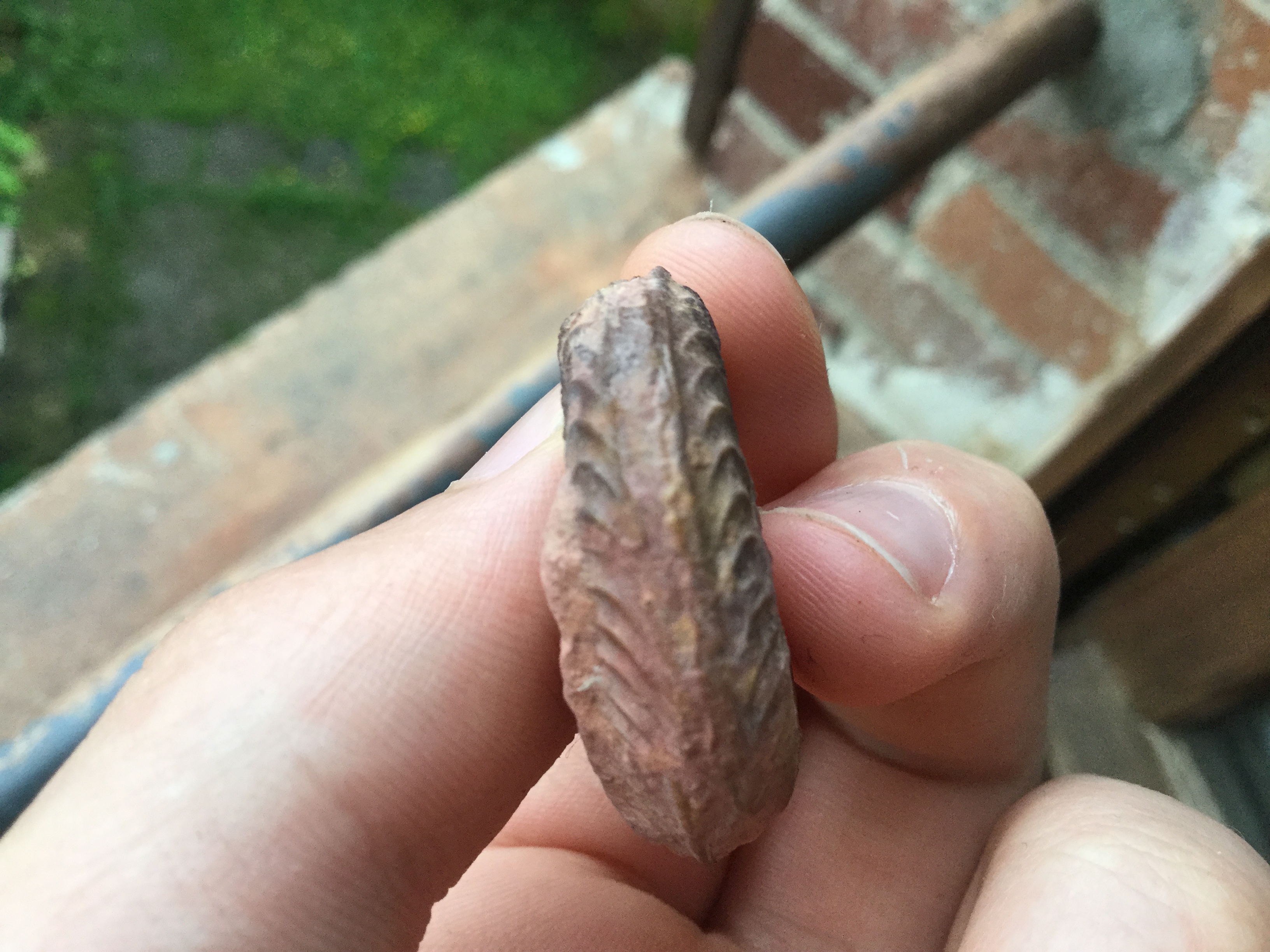

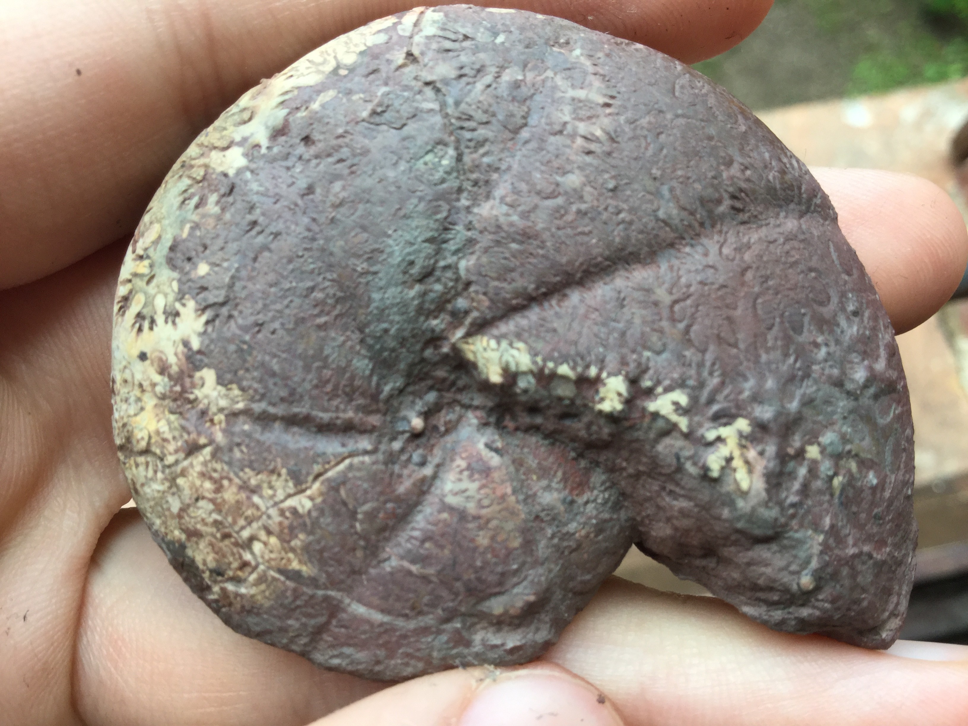

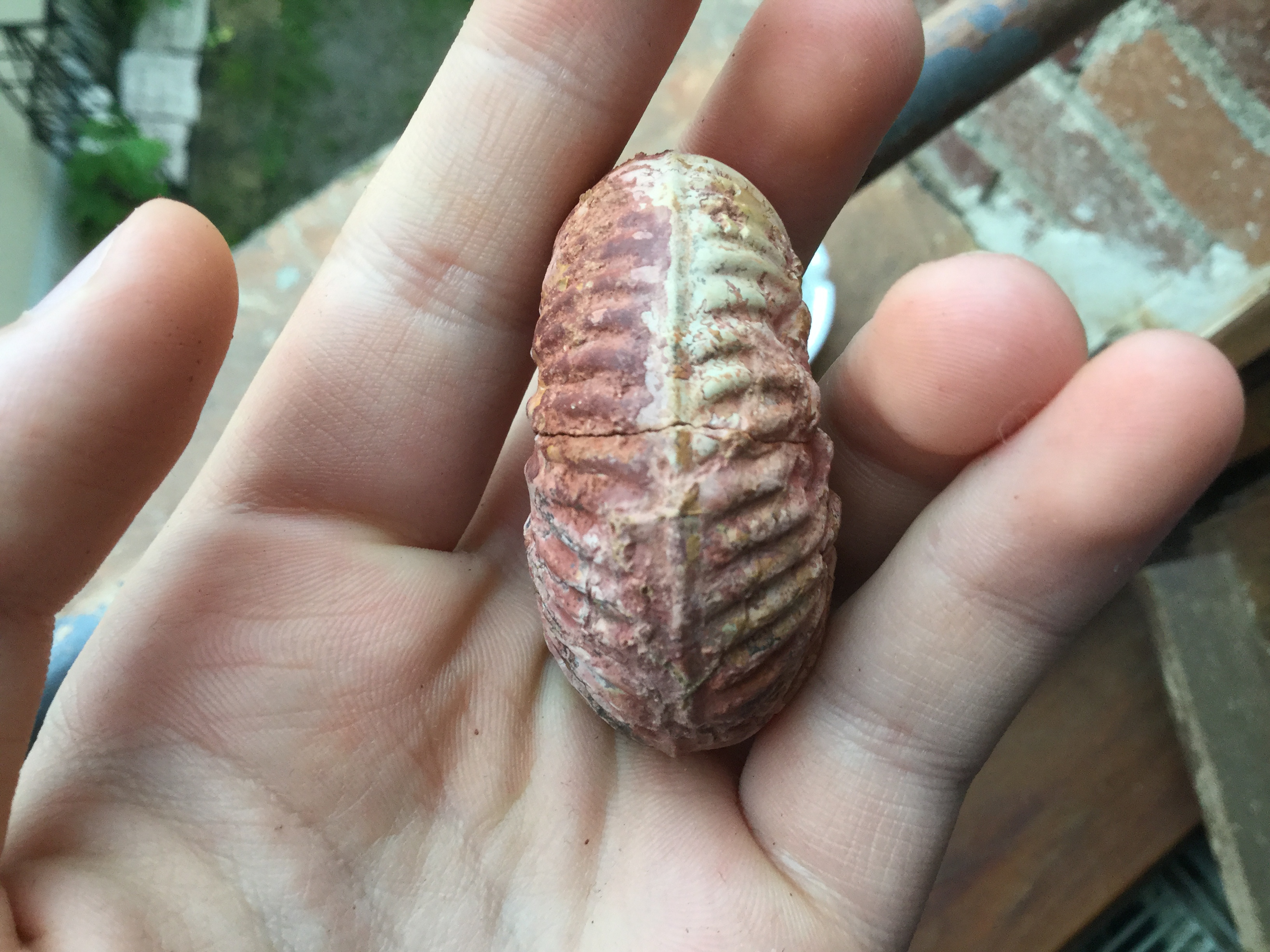

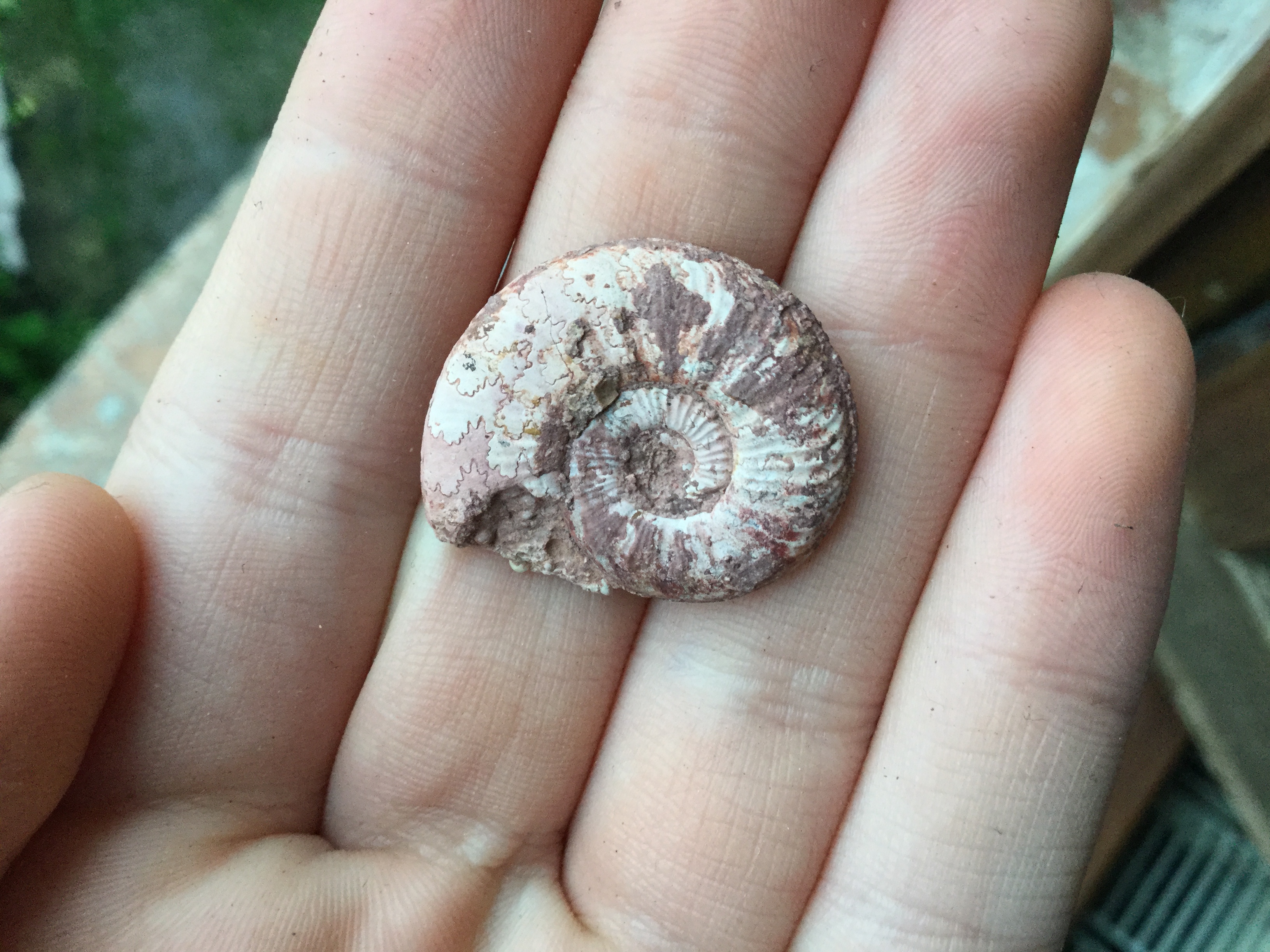

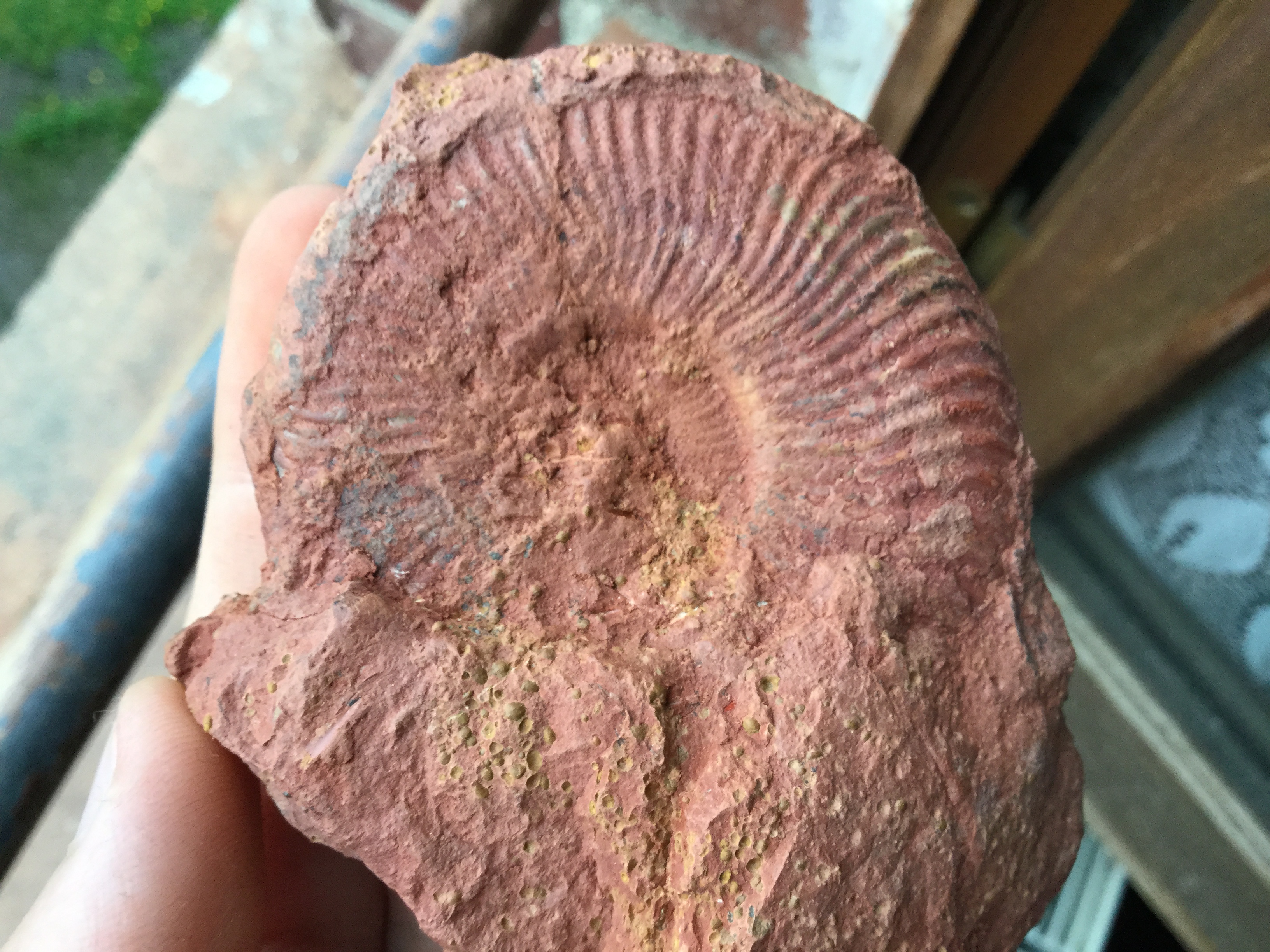

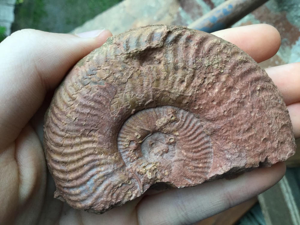

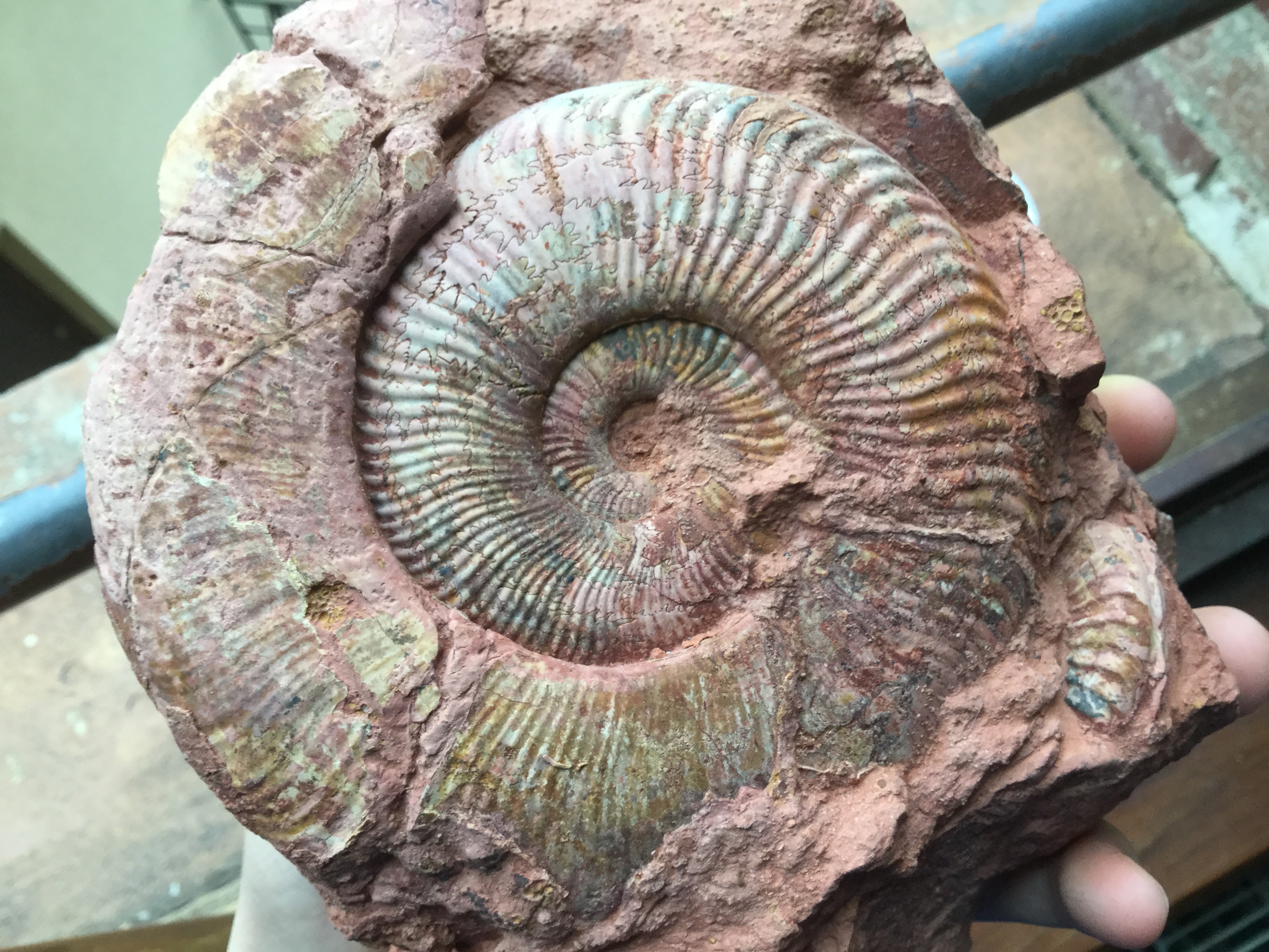

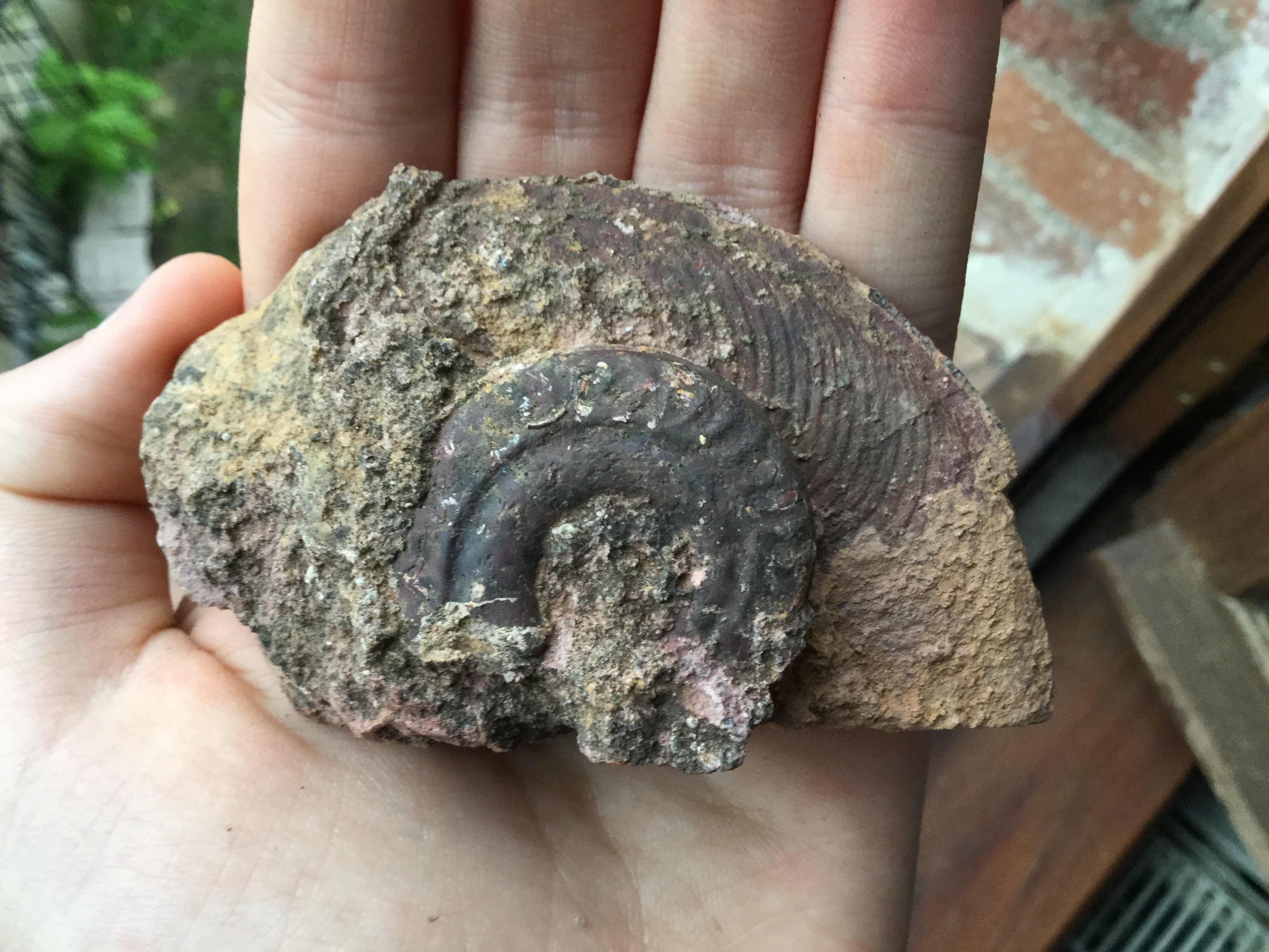

Pseudogrammoceras fallaciosum, environ 12cm de hauteur et 10 de longueur, Toarcien  :

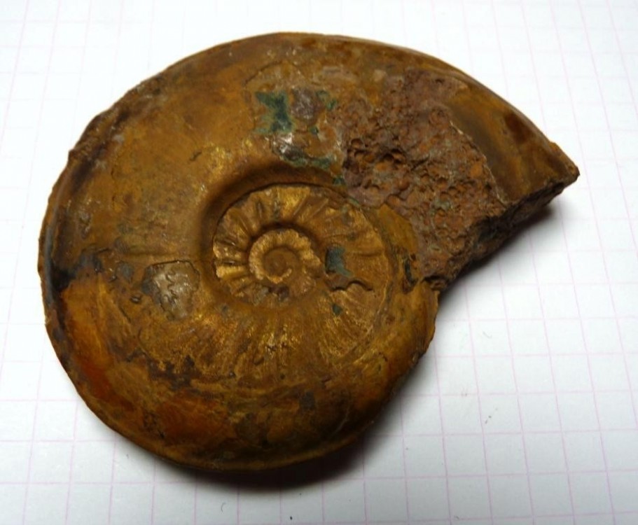

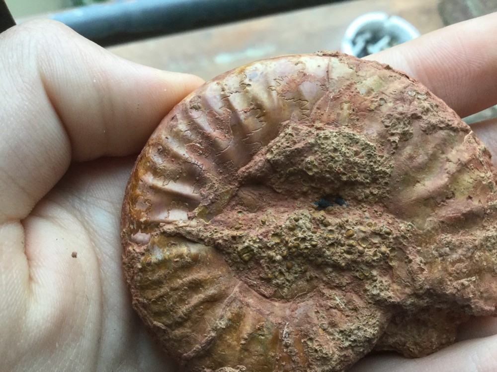

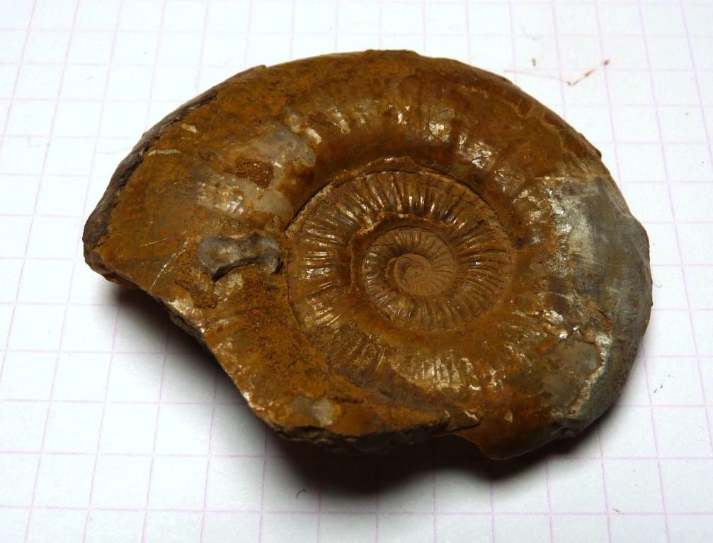

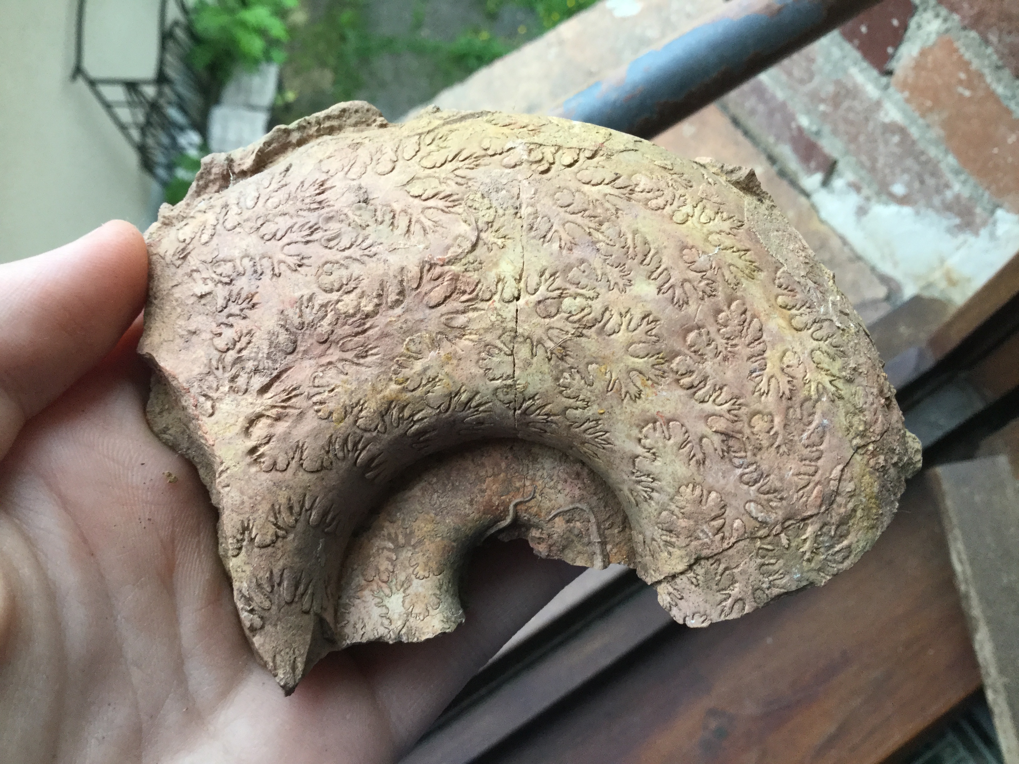

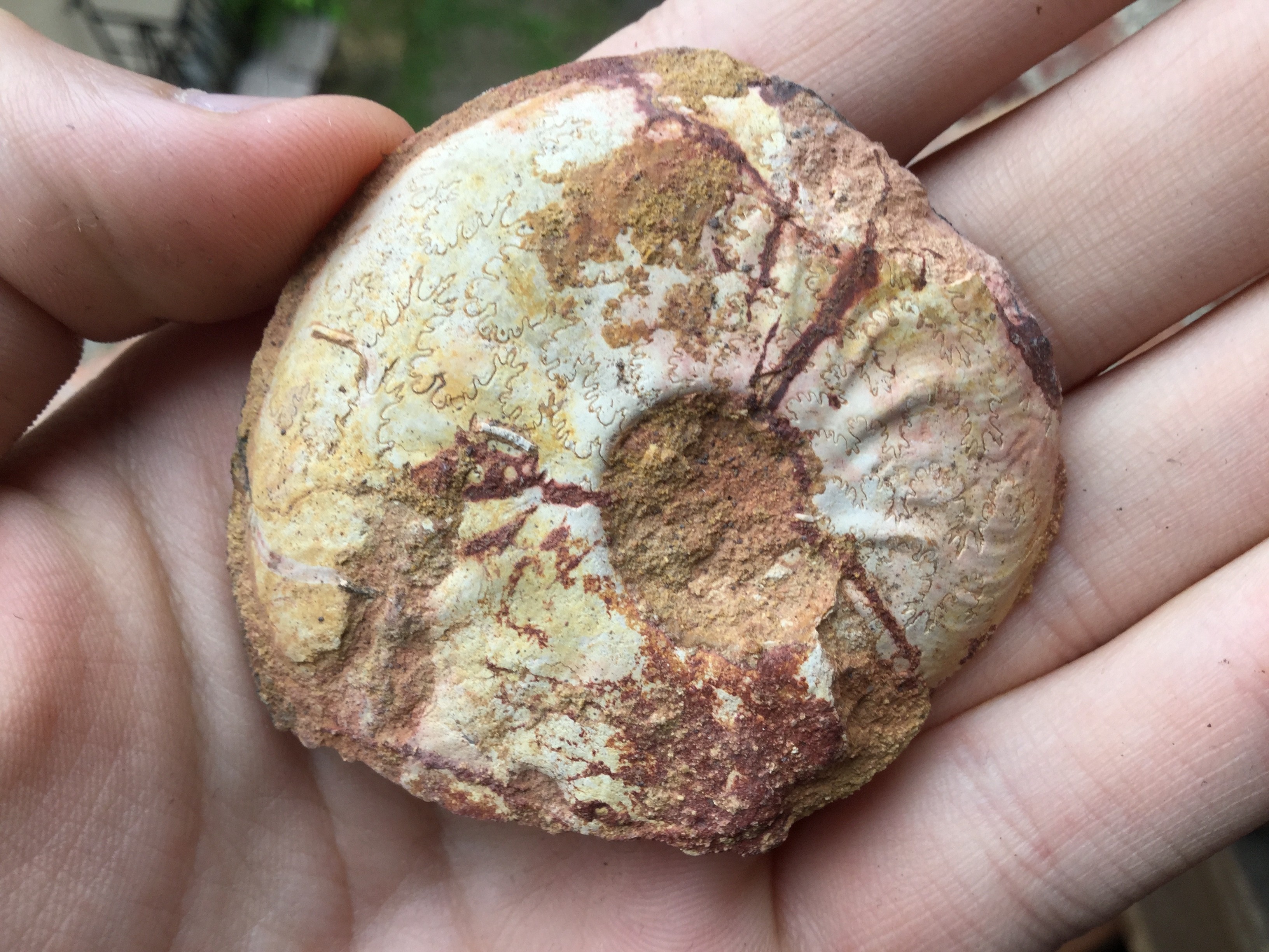

Lytoceras sp, Toarcien:

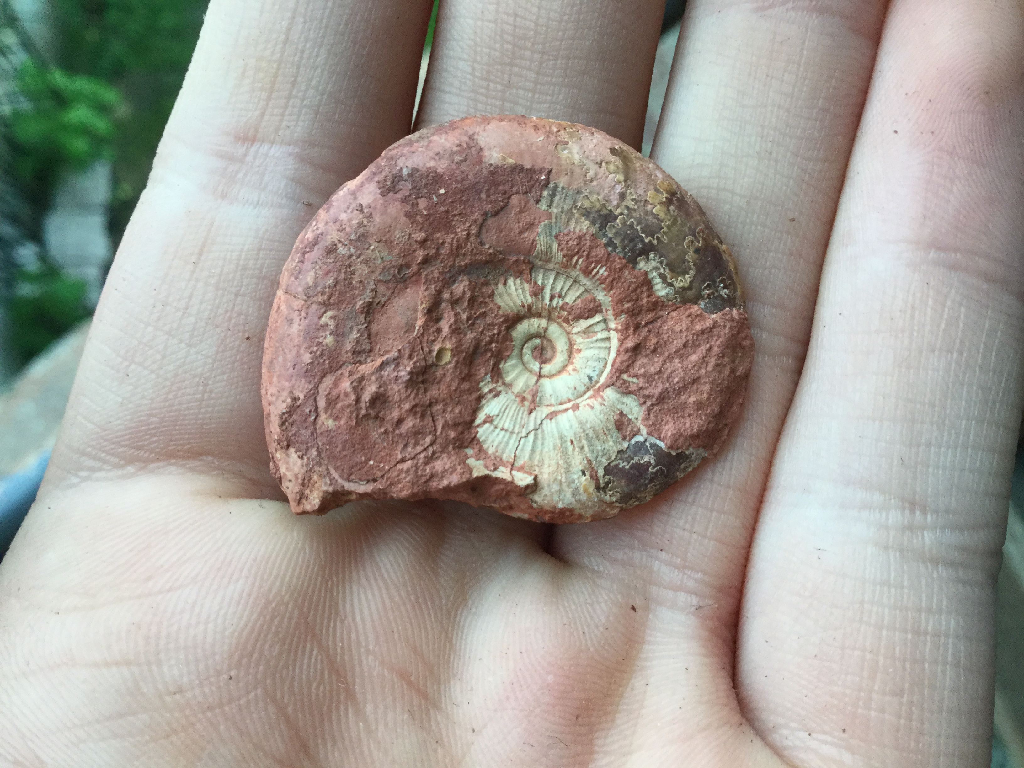

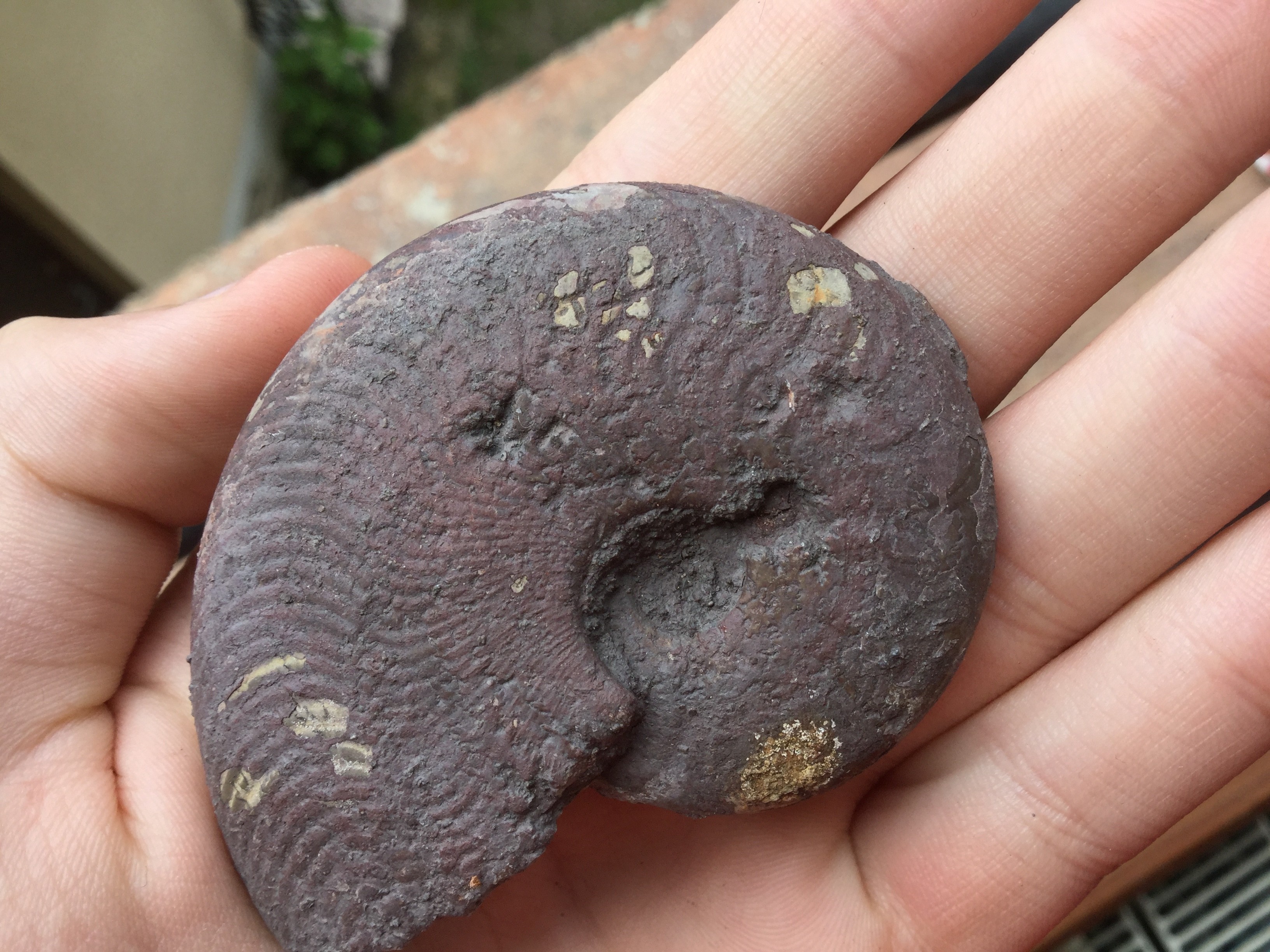

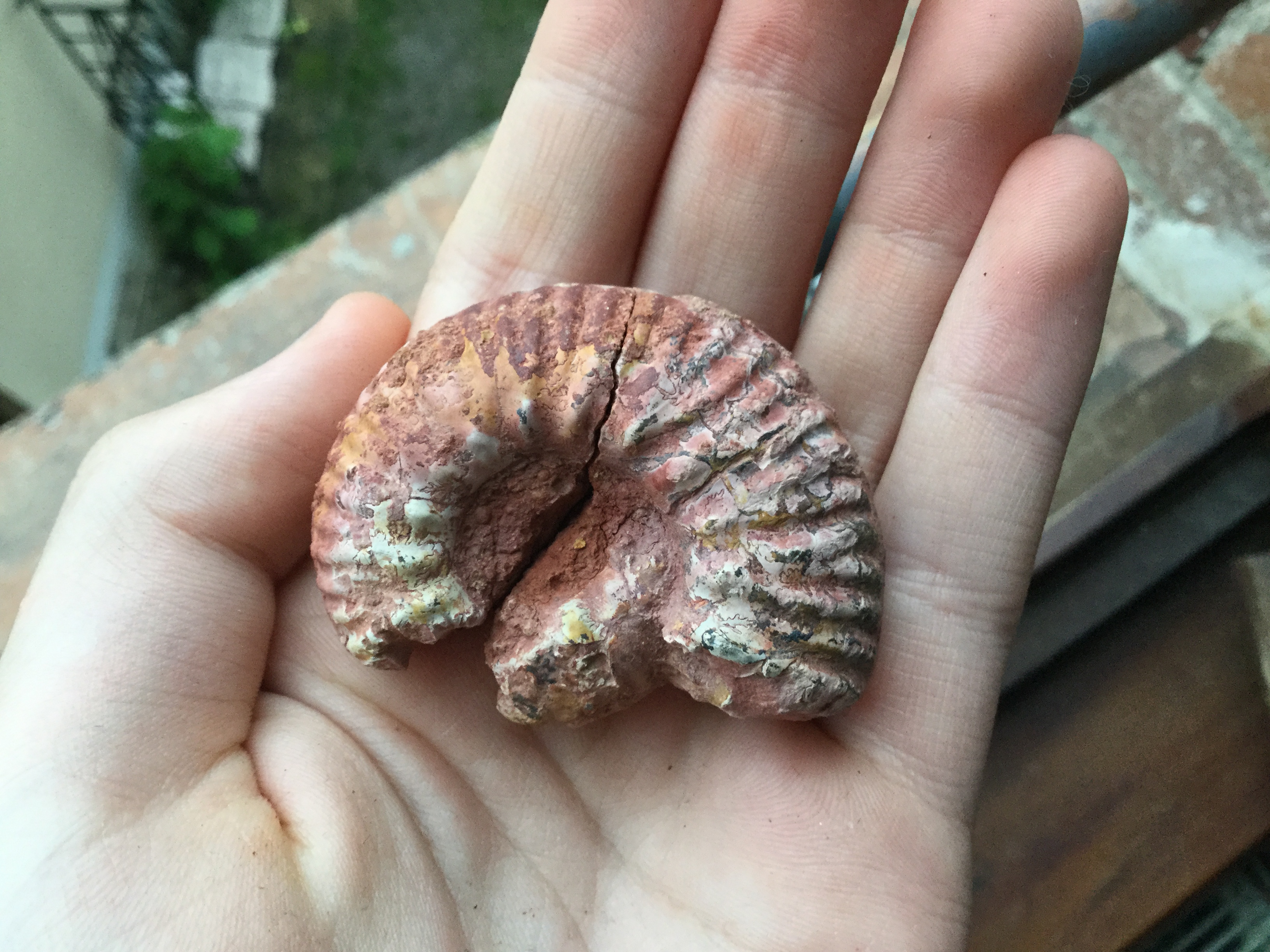

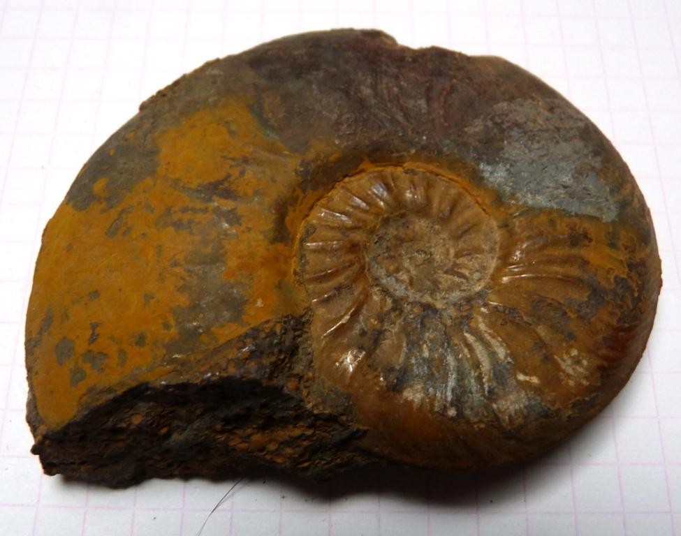

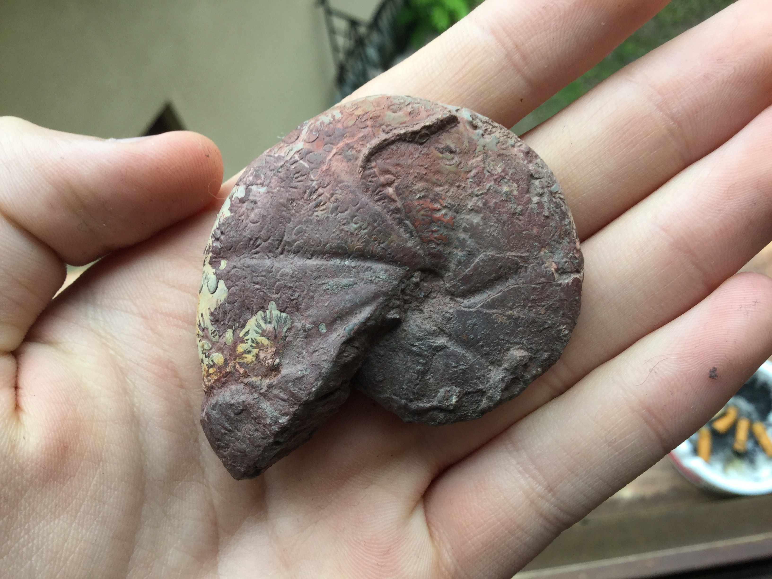

Cenoceras sp, Toarcien :

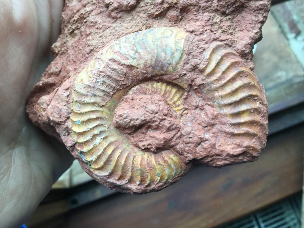

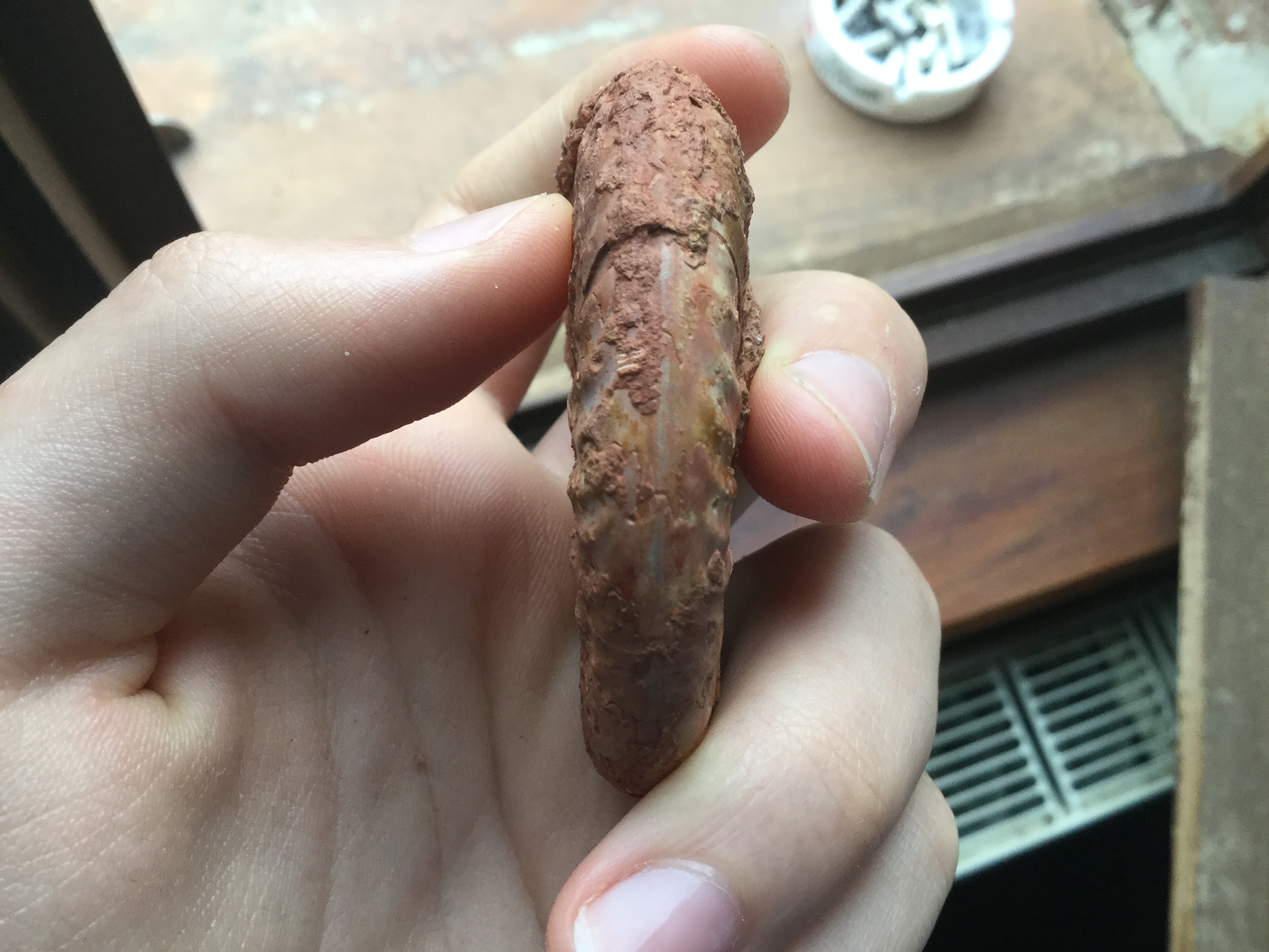

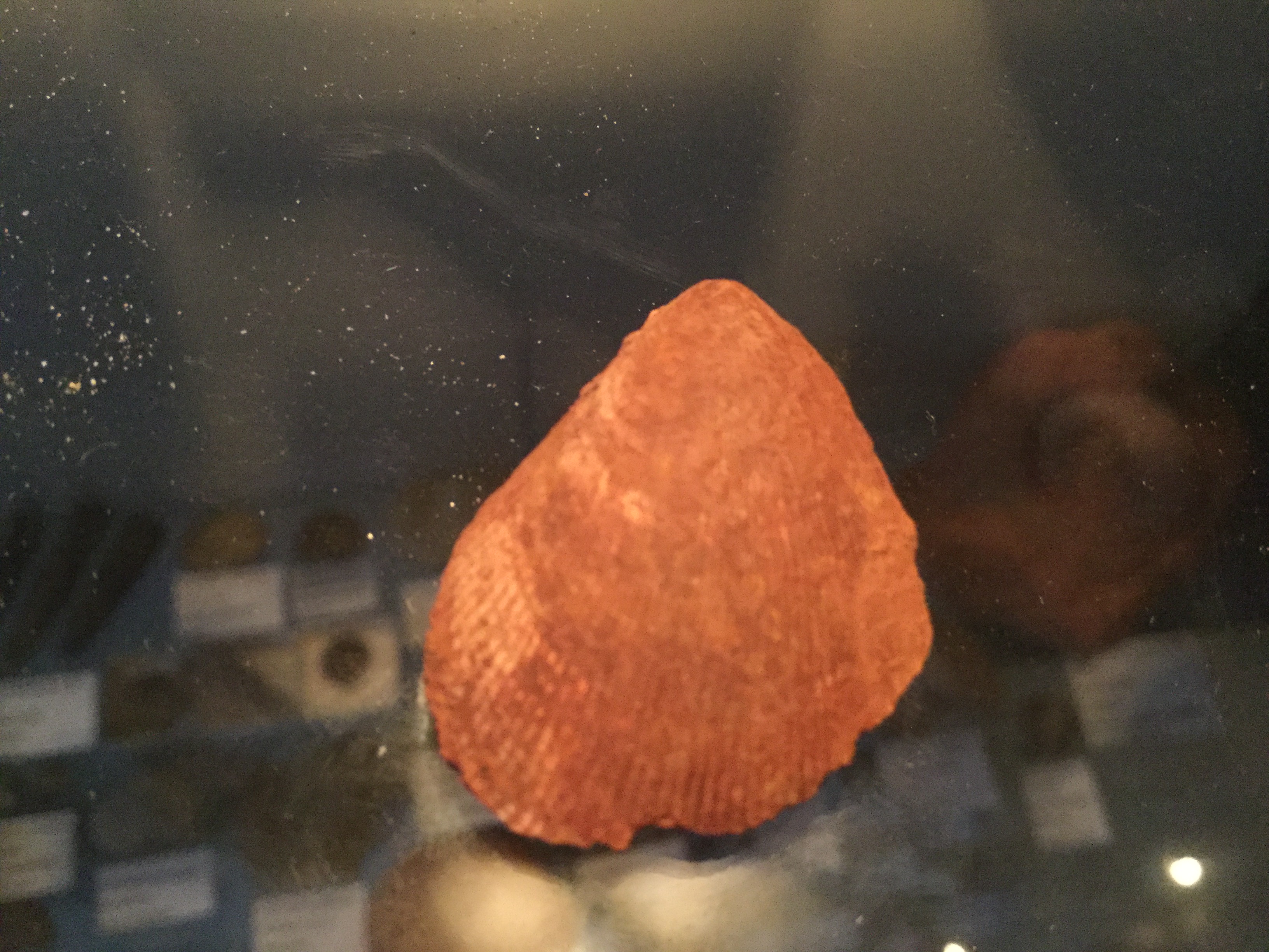

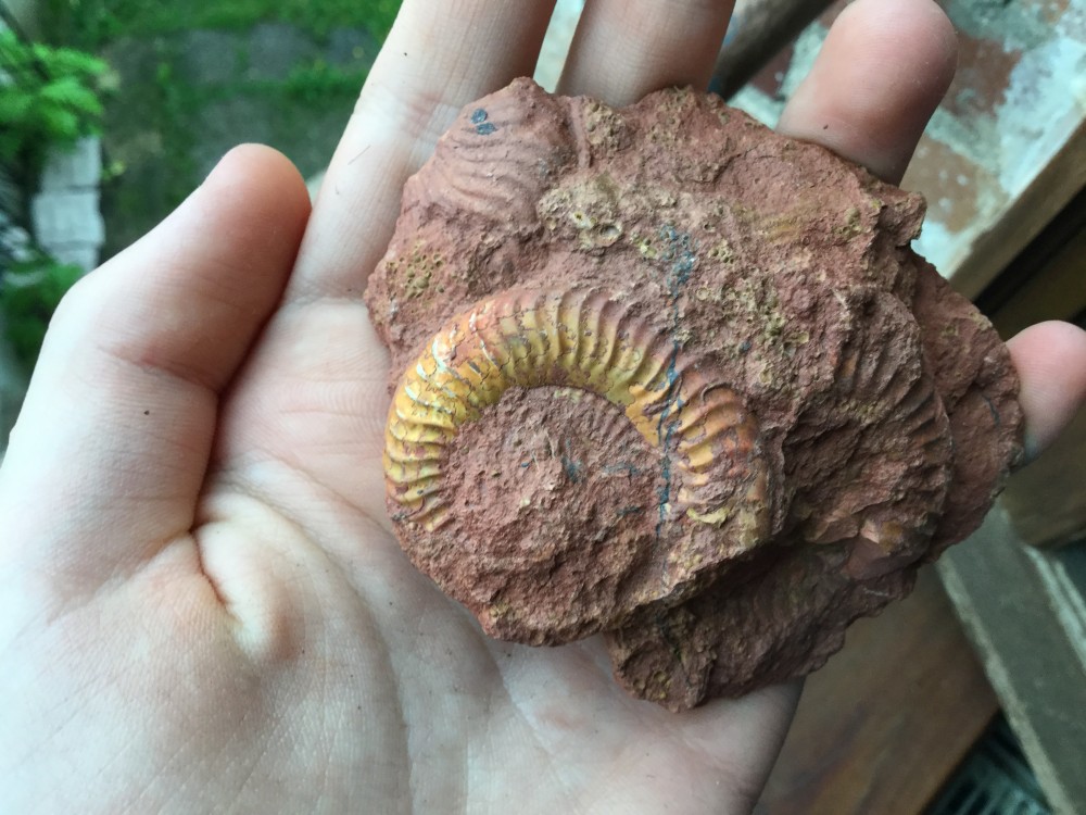

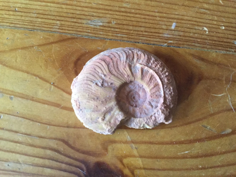

Pseudogrammoceras fallaciosum, Toarcien :

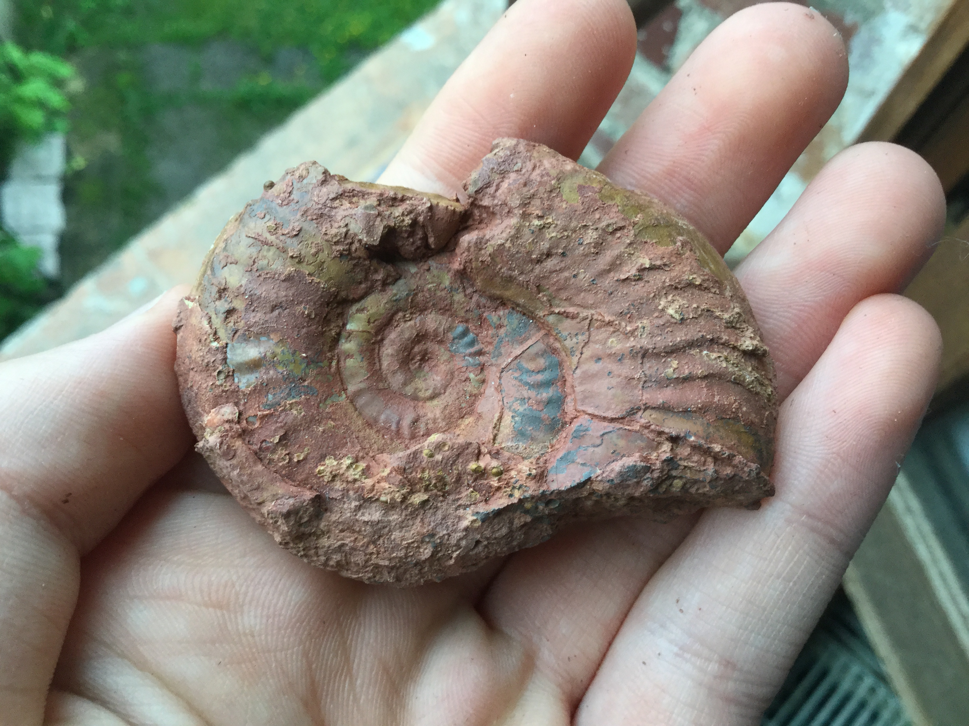

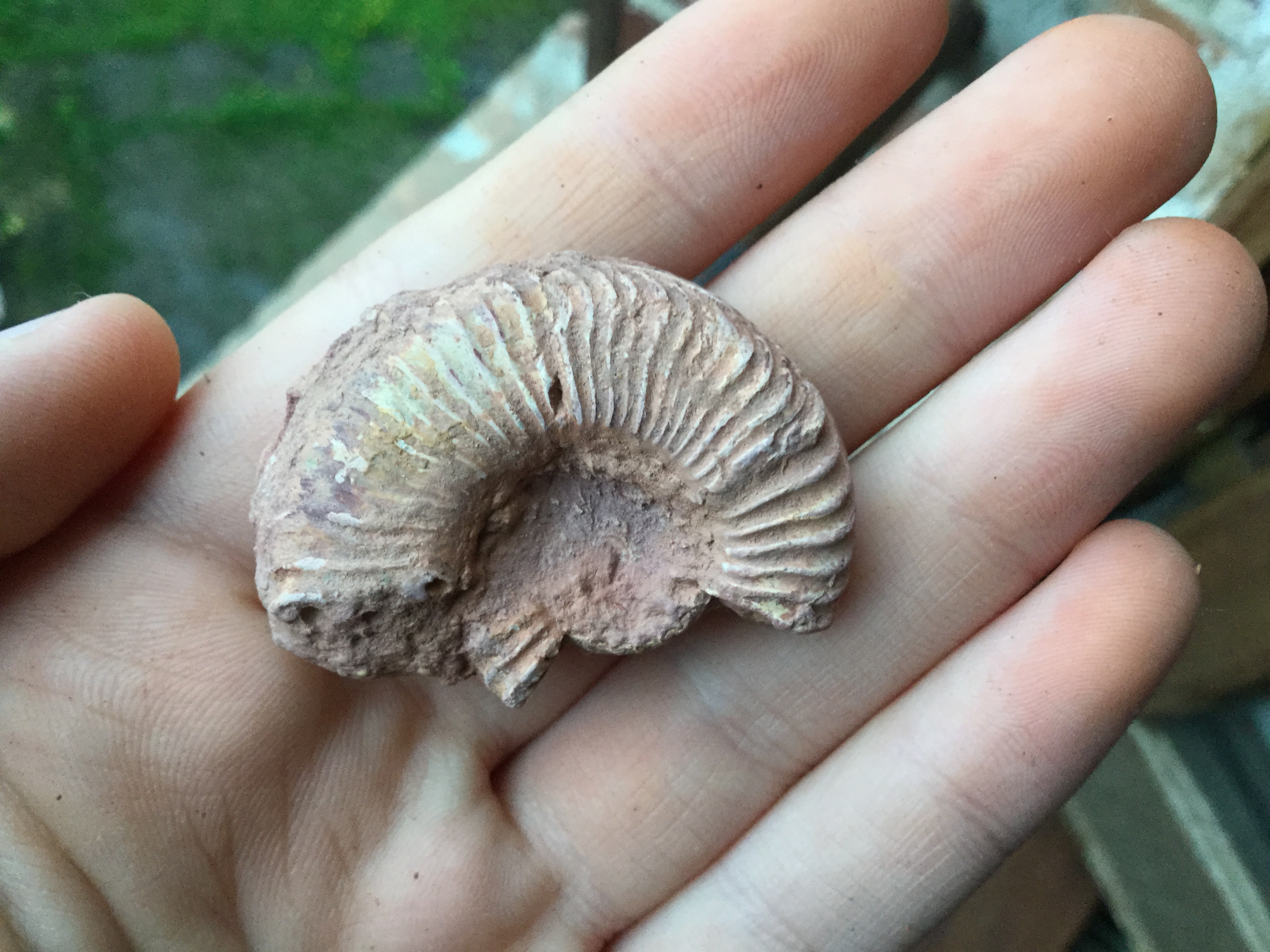

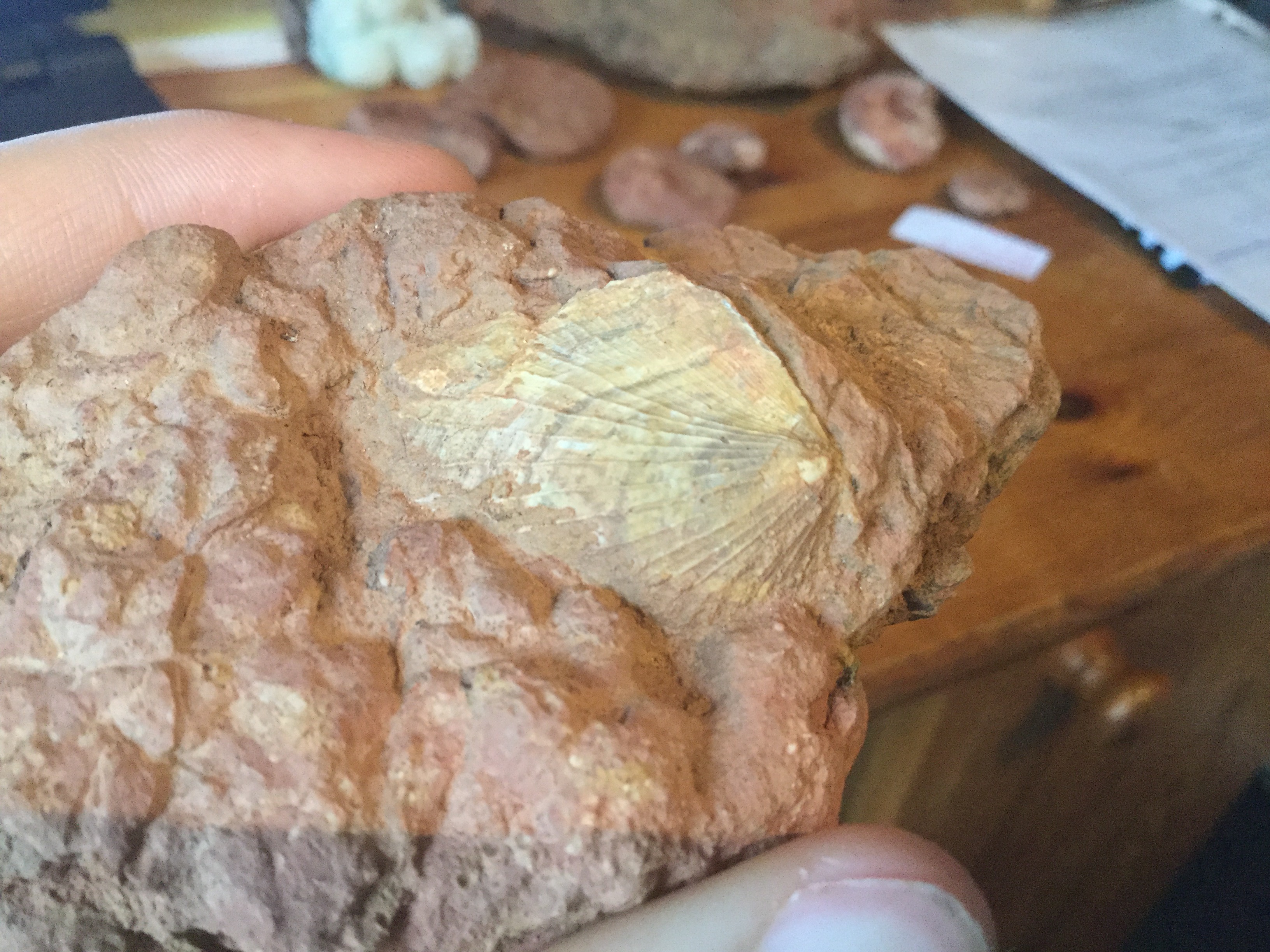

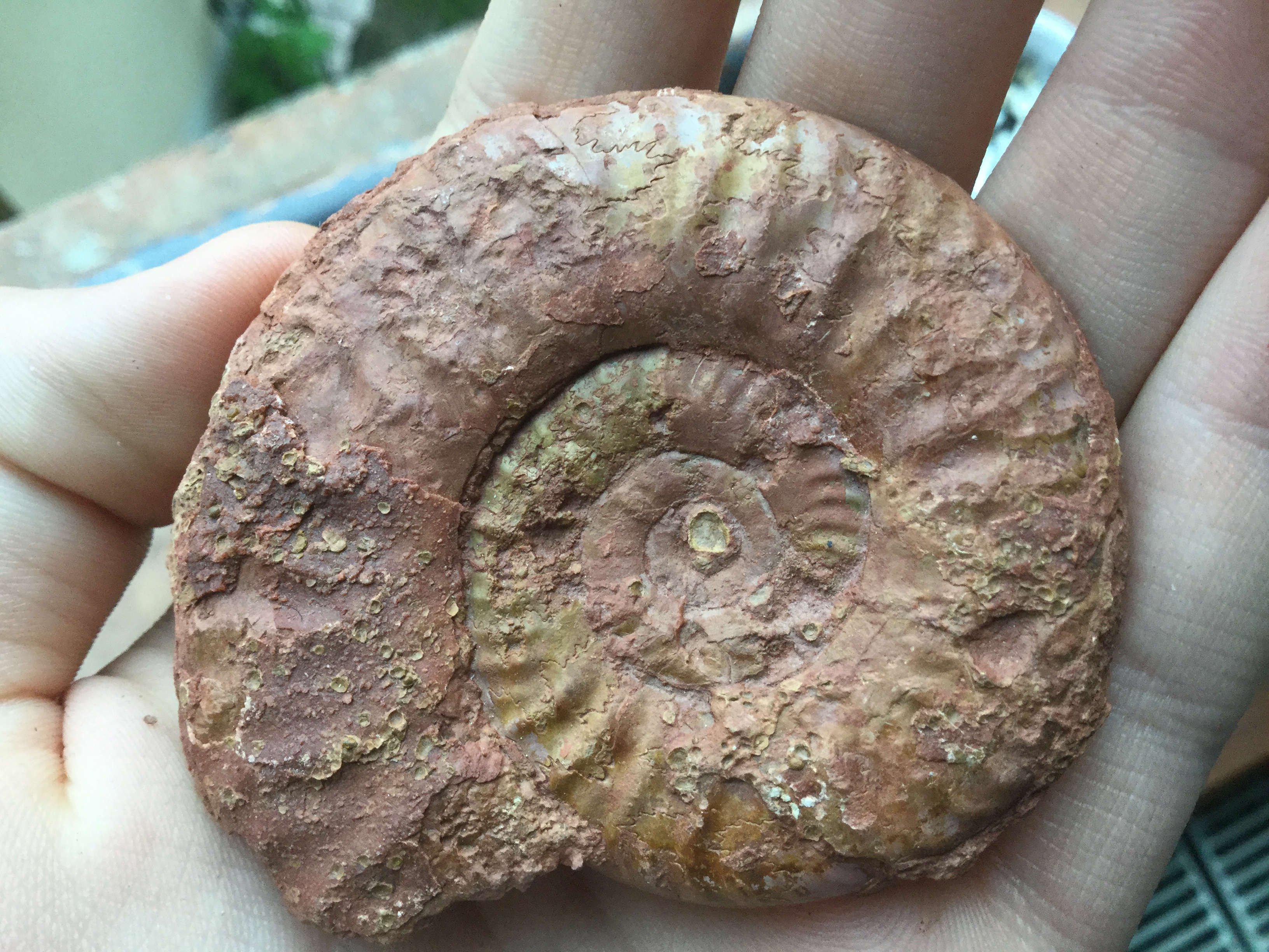

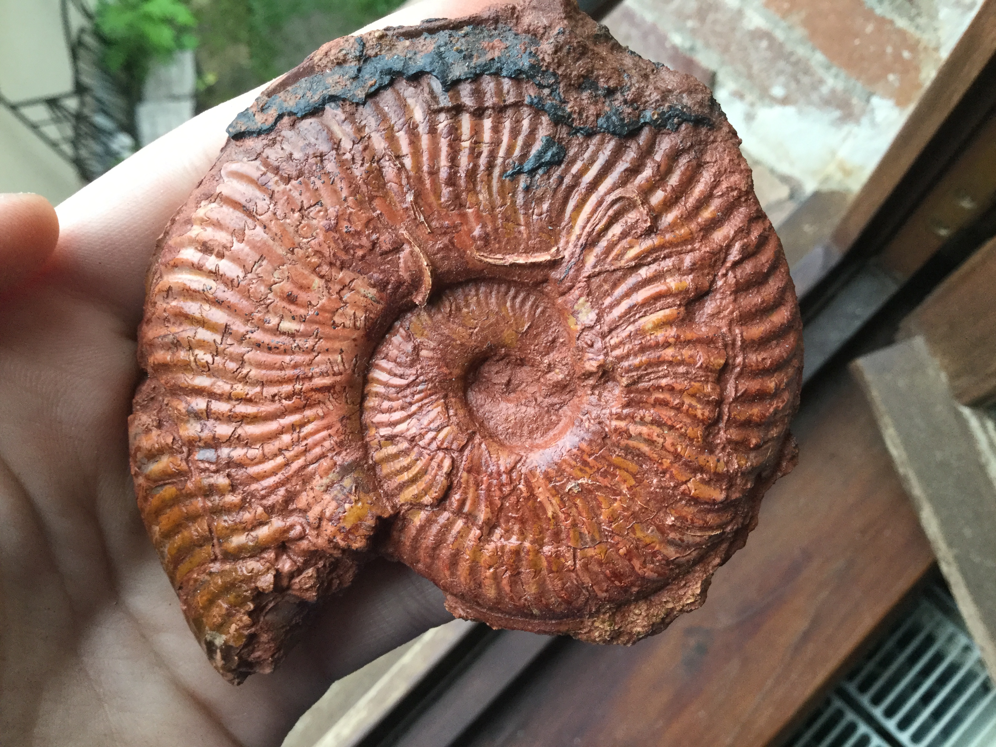

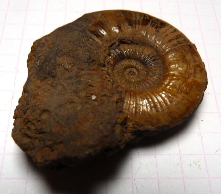

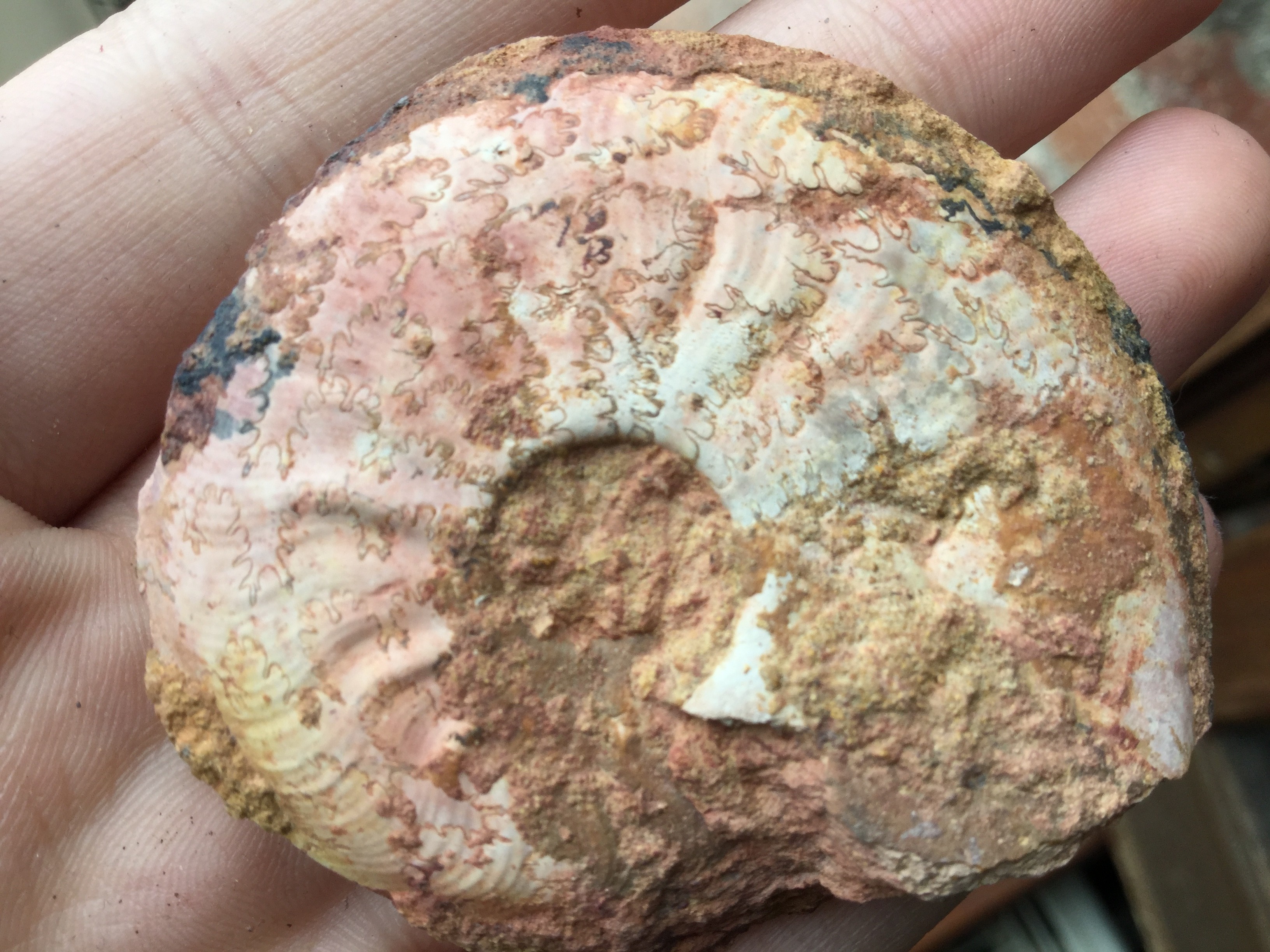

Hammatoceras pachu, Toarcien :

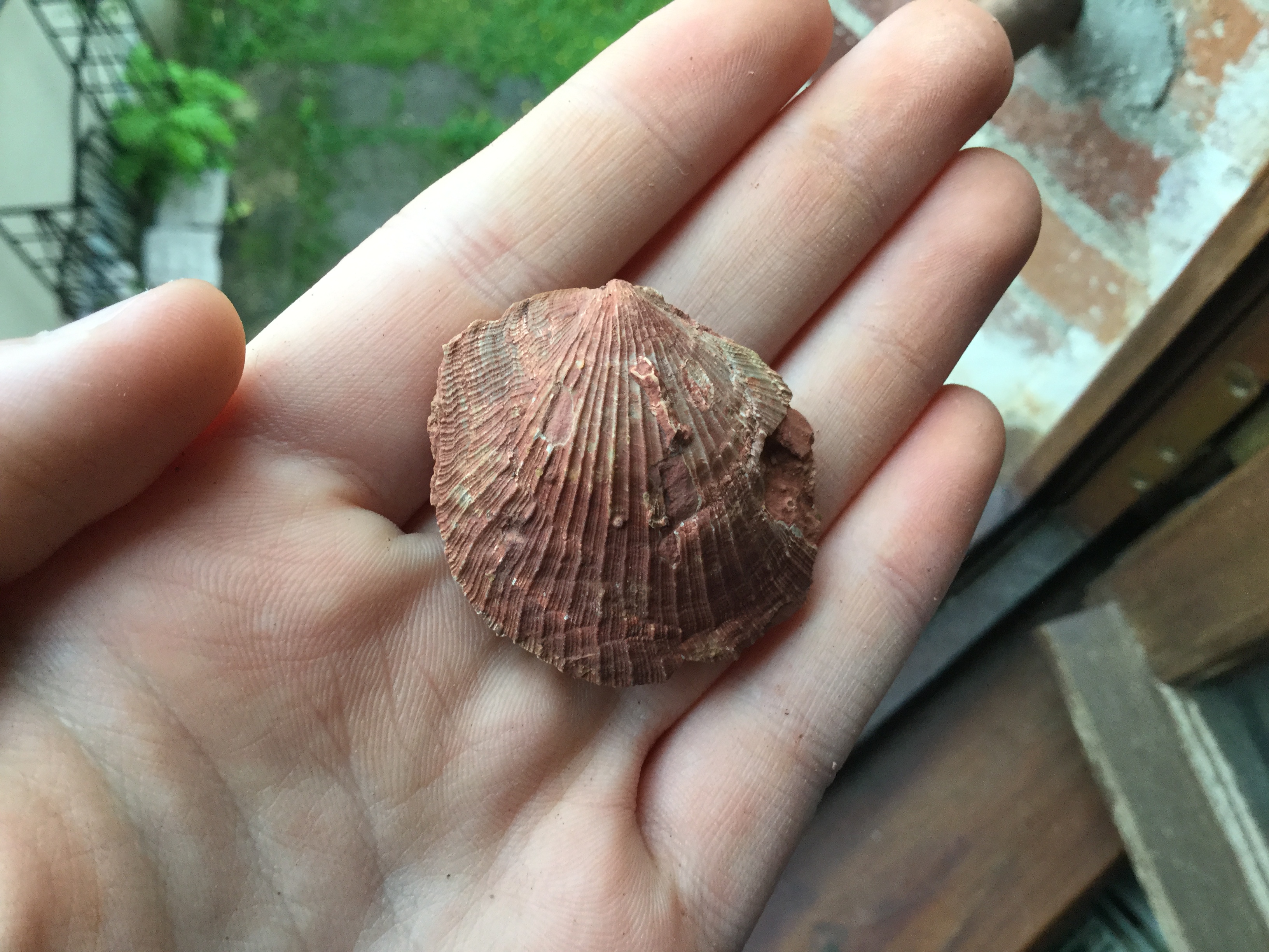

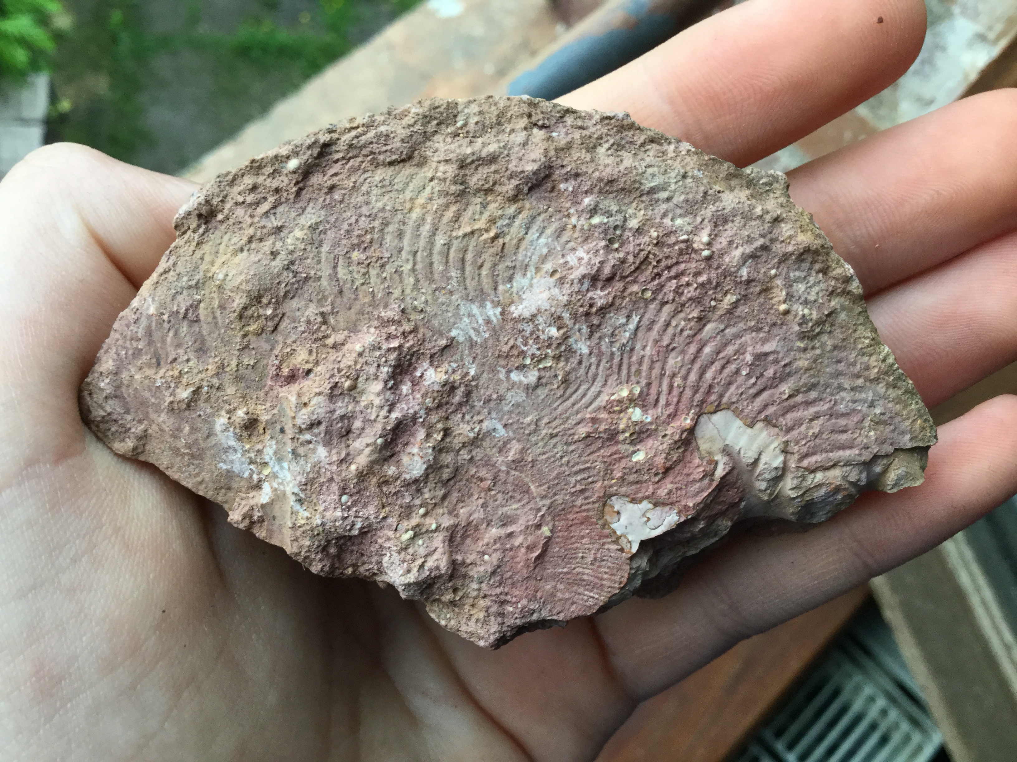

il y a 54 minutes, coxoceras a dit :
Pour le bivalve figurant sur les deux premières photos, je pense plutôt à quelque chose comme Hinnites. Celui de la dernière photo me semble être Plagiostoma.
Même avis. Le Hinnites est probablement Hinnites velatus .

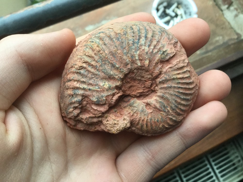

Pour les ammonites, je te souhaite beaucoup de courage vu le nombre d'espèces recensées notamment à la limite Toarcien/Aalénien. ... Ou d'avoir la chance de rencontrer Louis Rulleau.
Il y a un livre de cet auteur qui s'appelle Biostratigraphie et Paléontologie du Lias supérieur de la région lyonnaise. Plus tu tournes les pages et plus tu doutes de tes déterminations.
Tu peux aussi chercher ça sur le web: Etudes_paléontologiques_sur_les_dépots jurassiques du bassin du Rhône Dumortier 4° partie Lias sup
En ce qui concerne les Pleydellia, c'est un genre qui aurait besoin d'une sérieuse révision (dixit L. Rulleau)
Le H. bifrons est probablement un H. apertum.
Le matériel ne proviendrait pas du secteur de St Quentin-La Verp?

Bonjour, voilà qui est très encourageant...
Il y a 9 heures, coxoceras a dit :
Très jolies trouvailles que voilà. Pour le bivalve figurant sur les deux premières photos, je pense plutôt à quelque chose comme Hinnites. Celui de la dernière photo me semble être Plagiostoma.
Bonjour et merci beaucoup !
Il y a 8 heures, jjnom a dit :
Désolé je ne connais pas...
Dommage que ce soit Belmont. Ca augmente les possibilités car là-bas le Toarcien est bien plus complet.

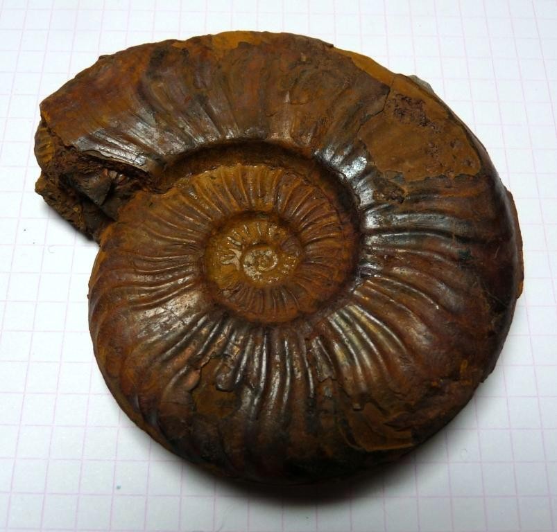

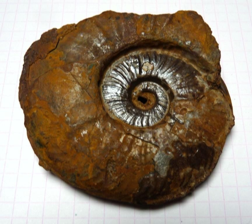

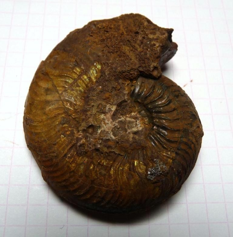

Quelques Pleydellia de St Quentin, histoire de donner un panorama de ce genre.
Toutes issues du "banc à coquillages"
Pleydellia funcki
424742244_ToarcienPleydelliafunckiLaVerpillire100g.thumb.JPG.a9273863190dbcf00a9c6eed64f2cdb9.JPG
Pleydellia neura
1885040243_ToarcienPleydellianeuraLaVerpillire65g.thumb.JPG.9e2f3dc341001a79ad9358c7a09da9d8.JPG
Pleydellia mactra
1907250144_ToarcienPleydelliamactraLaVerpillire25g.thumb.JPG.dca4568a74d05cecb9a9386969cef49b.JPG
Pleydellia pseudoaalensis
709821299_ToarcienPleydelliapseudoaalensisLaVerpillre85g.thumb.JPG.299d304c263fbe632c30eaabed9e8bd7.JPG
Pleydellia (Walkericeras) arcuata
744449053_ToarcienWalkericerasarcuataLaaVerpillire45g.thumb.JPG.eb22b13639158a451064cb36af4f015b.JPG
Pleydellia(Walkericeras) lotharingica ou superba
943249814_ToarcienWalkericeraslotharingicaousuperbaLaVerpillire100g.thumb.JPG.7efca5d155d0d5fe19f6c1c6c201014b.JPG
Pleydellia (Walkericeras) gr lugdunense
400210084_ToarcienWalkericerasgrlugdunenseLaVerpillire65g.thumb.JPG.52aee5e997417c82a1d9e5903e70bbc7.JPG
Pleydellia (Cotteswoldia) paucicausta
2099030089_ToarcienCotteswoldiapaucicaustaLaVerpillire65g.thumb.JPG.d1608ee39bb83a869b84b0397cc2a486.JPG
Pleydellia (Cotteswoldia) bifax
2028046017_ToarcienCotteswoldiabifaxLaVerpillire35g.thumb.JPG.0313e6026193bfa18230fb2a9b6ddae2.JPG

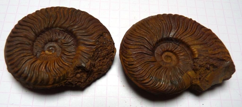

Et une Dumortieria, histoire de changer un peu:
Dumortieria gr moorei
808850800_ToarcienDumortieriagrmooreiLaVerpillire50g.thumb.JPG.5397e02b973025272aa2db5eba4c2bd2.JPG

Bonjour, jolis spécimens !

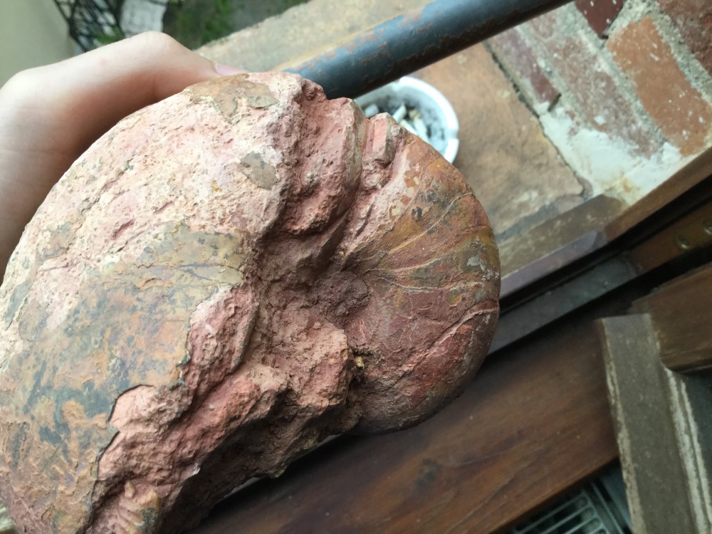

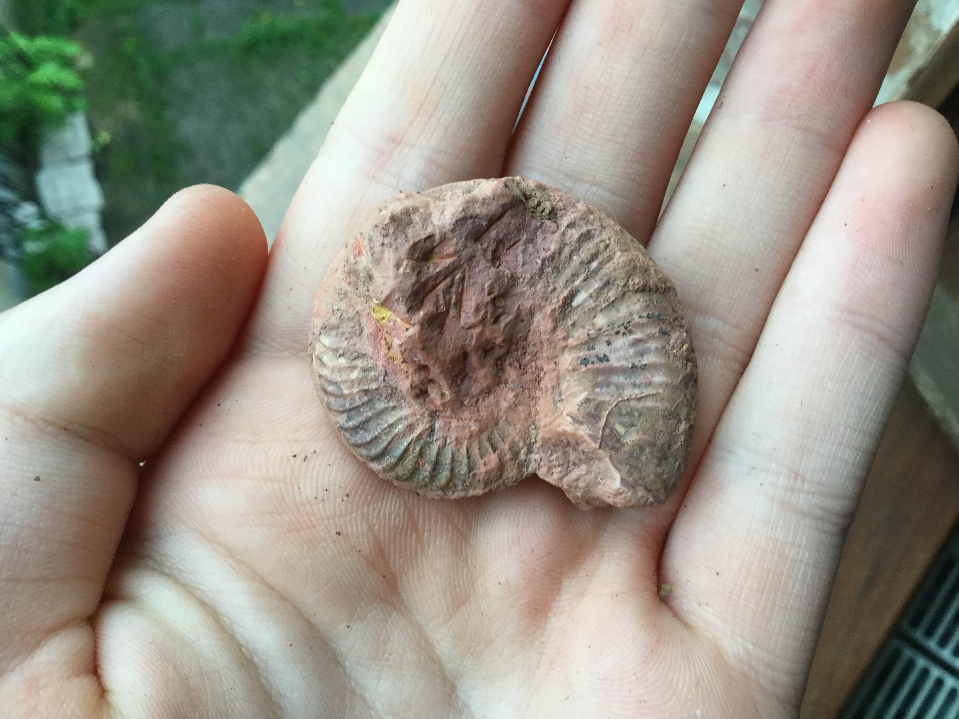

Le 28/05/2018 à 11:17, Kayou a dit :
Bonsoir, j’ai fait pas mal de recherches avant de les poster mais je voulais avoir votre avis car étant débutant et avec la diversité d’espèces différentes que l’on trouve à Belmont, j’ai du mal à les différencier et par conséquent à les identifier...
Savez vous comment différencier Grammoceras thouarsense de Grammoceras penestriatulum?
2 photos de pages d'un livre de L. Rulleau:
G. Thouarcense d'abord puis G. penestriatulum.
Le second présente une ouverture ombilicale plus grande et des côtes plus fortes et plus rigides.
Le spécimen repéré 7 est un G. thouarcense (eh oui!) mais morphotype comptum.

Je suis d'aucune aide mais je voulais juste dire que les lignes de sutures de Lytoceras sp, Toarcien: sont magniiiifique ! J'espère trouver un fossile avec d'aussi belles lignes un jour !
