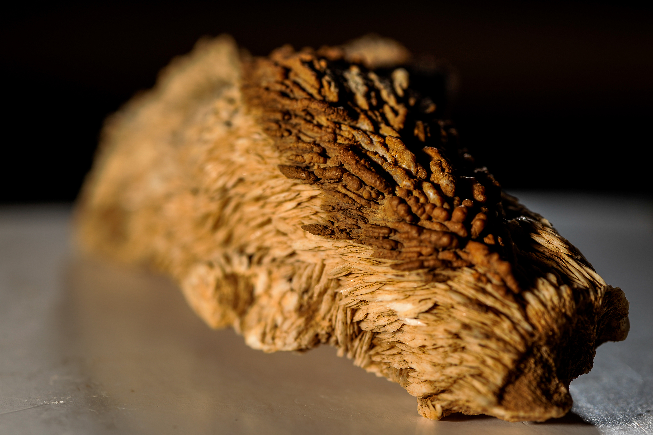

Je viens de nettoyer quelques morceaux de baryte crêter récupéré en Ariège et je me demande quel est ce dépôt marron pauser dessus?
Si quelqu'un à une idée (Fred09 peut être) ce serait chouette.
Merci d'avance
Merci pour cette réponse Michel, le dépôt est très marron, je ne pensais pas que ça pourrais être ça.

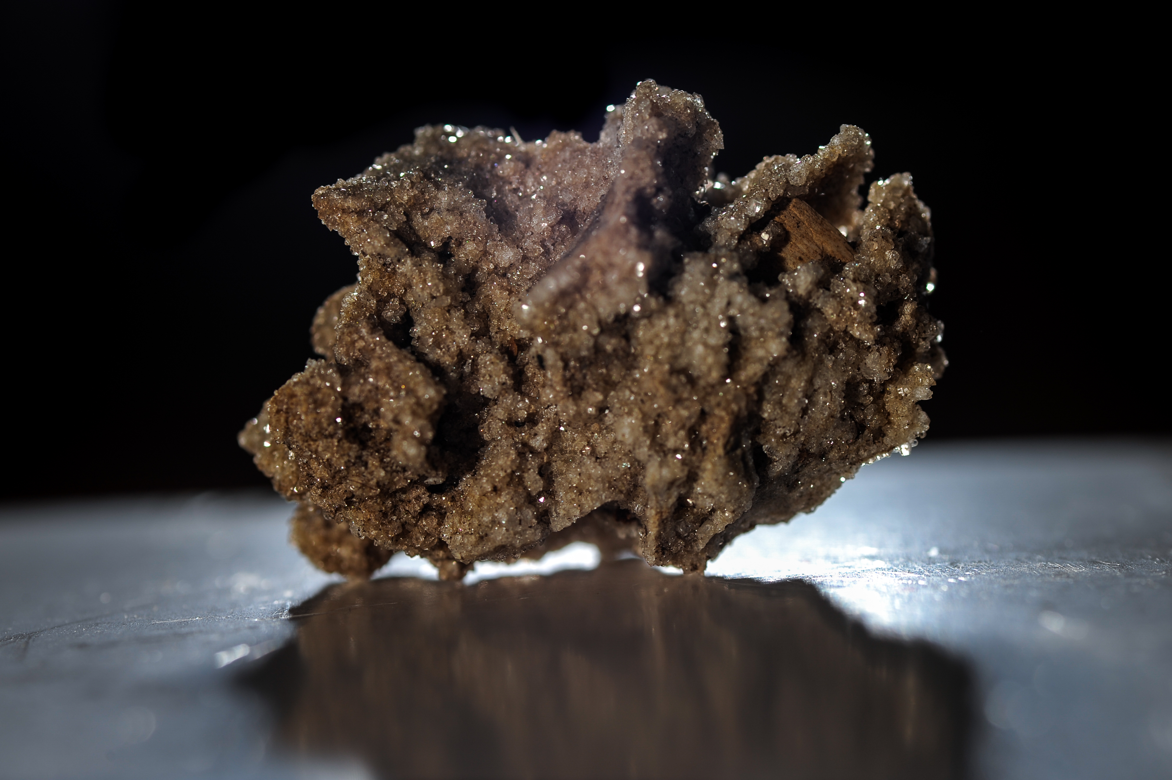

J'y ai aussi trouvé ça:
Je me demande comment ces quartz (si je ne me trompe) ce sont former en entourant un bout de Baryte qu'on distingue sur la droite de la photo.
Si quelqu'un peu m’aider...
Et une autre question, avec quel produit puis-je nettoyer et rendre la baryte blanche? Je l'ai déjà passer au savon et brosser à la brosse.
Merci encore
Salut,
Le dépôt c'est de l'aragonite ou de la calcite (néoformée). Pour l'enlever, il faut plonger la pièce dans du vinaigre blanc pendant un bon moment. Puis il faut rincer à l'eau.
Sinon tu peux aussi le laisser, je trouve cela esthétique et contrastant avec la baryte bien blanche.

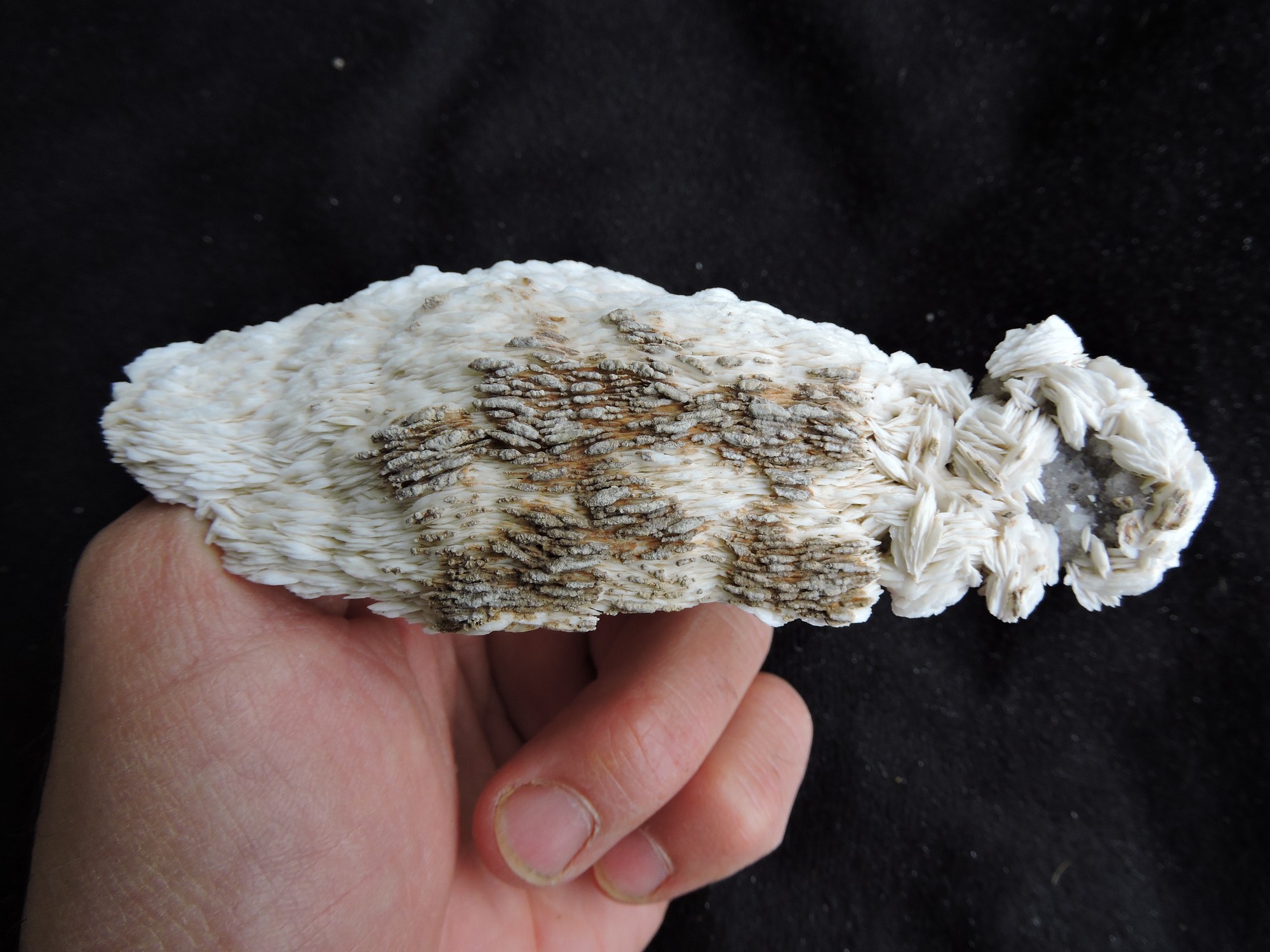

Exemple :
il y a 11 minutes, La Brise a dit :
Merci encore
C'est la baryte qui s'est formée après et sur le quartz, et non le contraire. Sur ta pièce elle s'est mise dans ce petit creux.
Tu peux blanchir la baryte en éliminant les oxydes de fer et autres salissures "minérales", en utilisant du Dithionite de sodium avec solution tampon (cf. sujet sur nettoyage des minéraux).
Ho, trop cool
Tu l'as nettoyer la Baryte sur ta photo?
