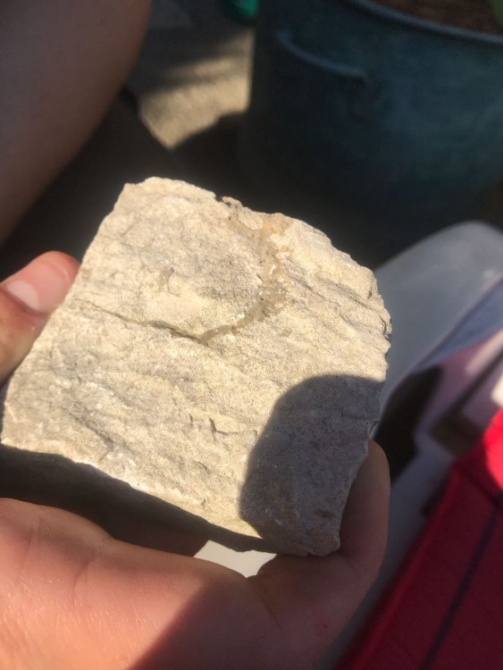

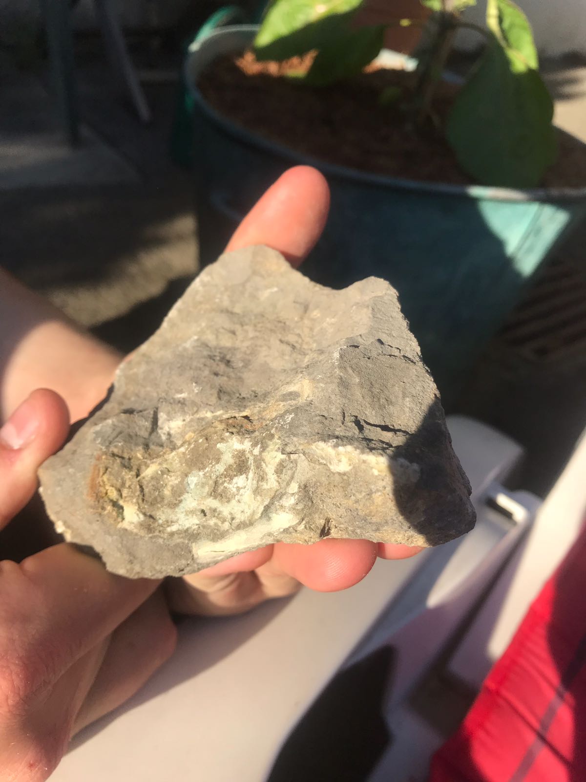

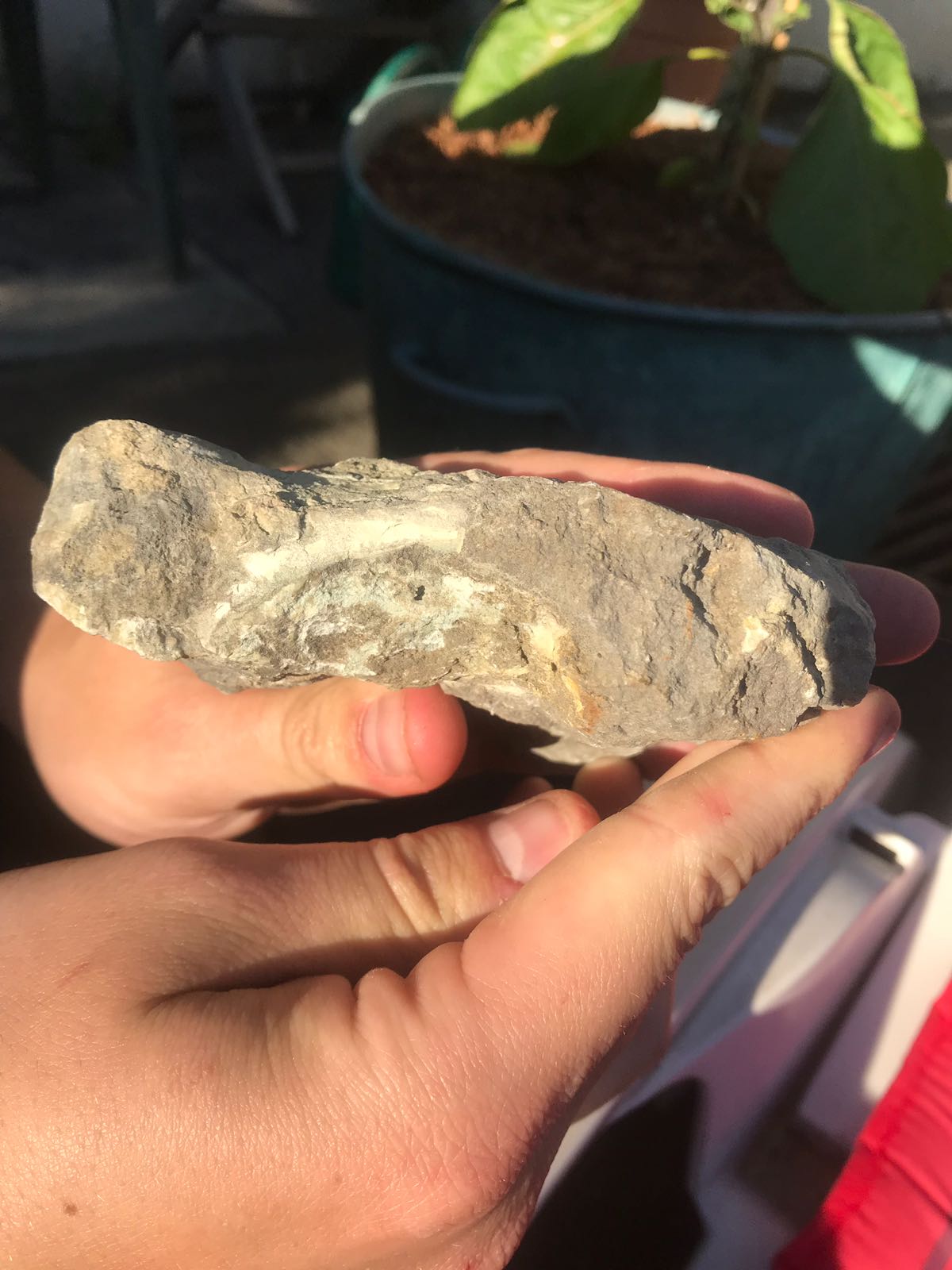

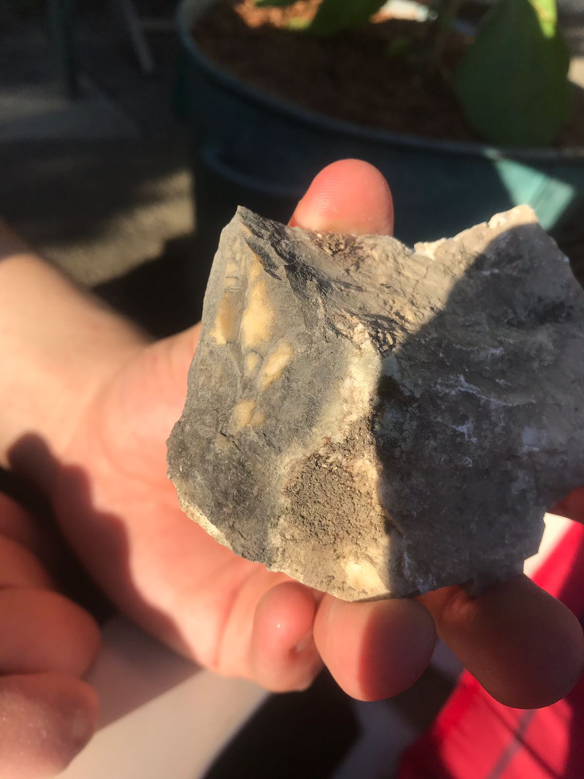

J'ai donc, après plusieurs semaines de recherche sur le matériel, les lieux etc fait plusieurs sorties bredouilles... Mais aujourd'hui, j'ai trouvé des "choses" qui m'ont fait douter... J'ai donc pris des photos et je viens solliciter votre aide !
Je vais surement passer pour un idiot avec les photos que je vais poster.. car c'est sûrement pas des fossiles mais je préfère en être sûr et au moins j'apprendrais de mes erreurs.
Lieu de Récolte : Mont Salève, Haute Savoie.
Voilà les photos des 4 spécimens :

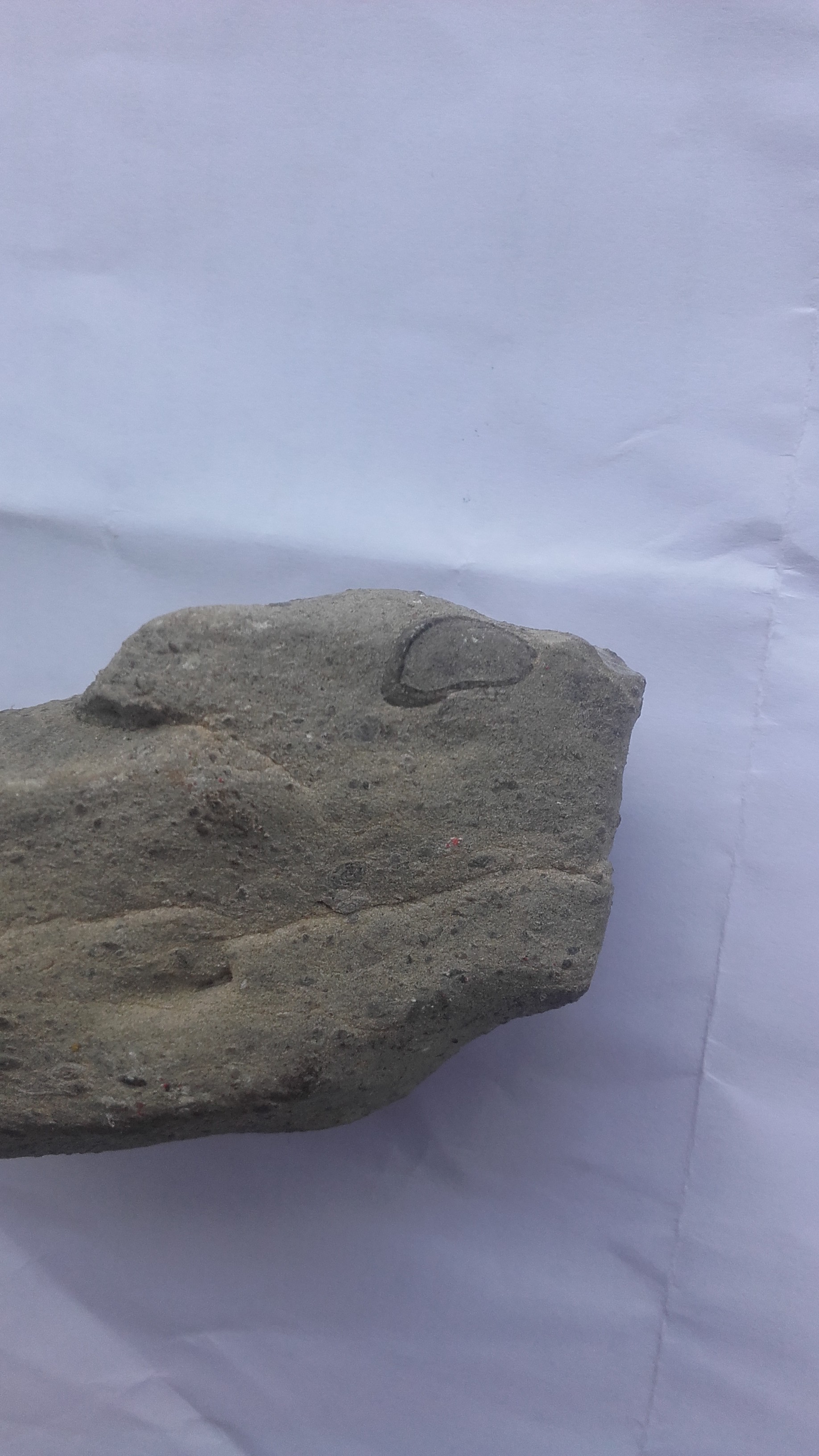

Le premier qui me fait douter avec les courbures :
C'est creux et courbé.
IMG-20180524-WA0003.thumb.jpg.f6fde7e09b9ed2dacb92ef579e080f66.jpg IMG-20180524-WA0002.thumb.jpg.8a67dc07a660bf6d243723fea1c40641.jpg
Le deuxième, la courbure aussi même si je pense à une petite faille rebouchée :
Le troisième :
Le cercle avec des minéraux brillants est bien délimité par 2 traits distincts et + foncé que la roche.
Et le dernier, il me fait penser à quelques fossiles d'oursin que j'ai eu l'occasion de voir en cours, mais il serait alors déformé ici.. ? :

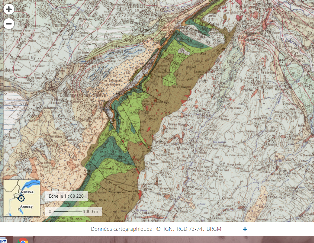

Pour les couches, on est dans le marron de cette carte :
Désolé je n'arrive pas à voir à quelle couche cela correspondCapture.thumb.PNG.2416d5837bfbe26e61f21c76d085b362.PNG

Merci à vous 2 pour vos réponses ! Sûrement des illusions de ma part, je voyais des fossiles partout..
Tempis ça sera pour la prochaine sortie :) J'essaierais d'autres éboulis.

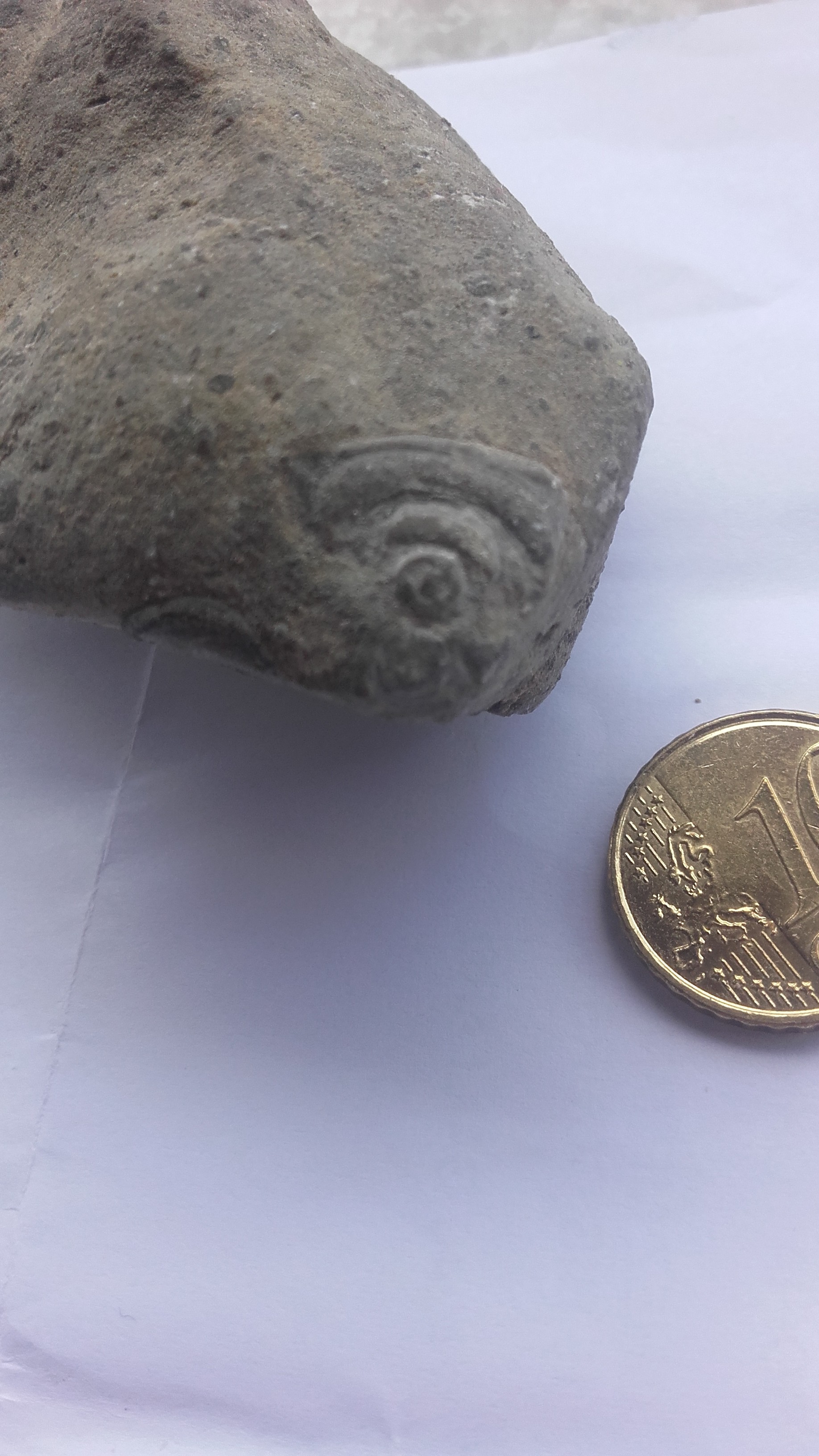

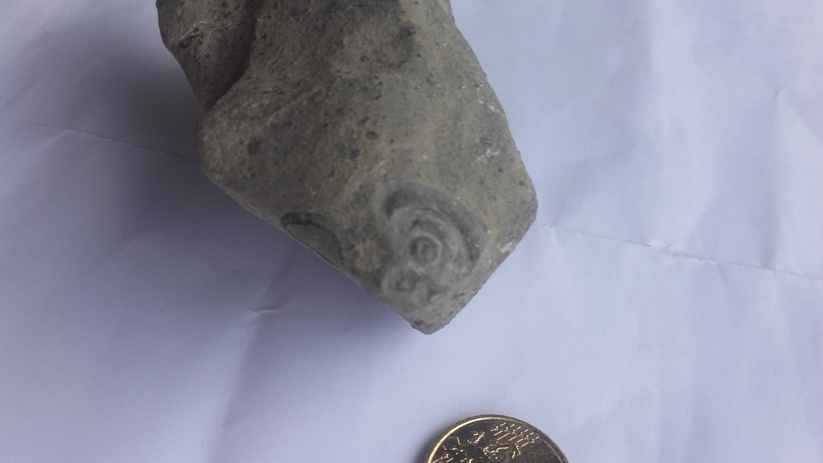

Voilà des photos du fossile que j'ai trouvé quand j'était au lycée lors d'une sortie sur Bargy, pour le coup si c'est pas un fossile je vais péter un câble :tease:

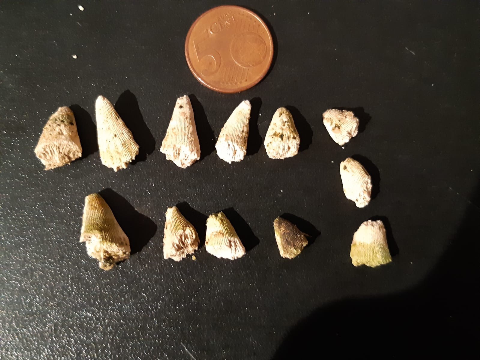

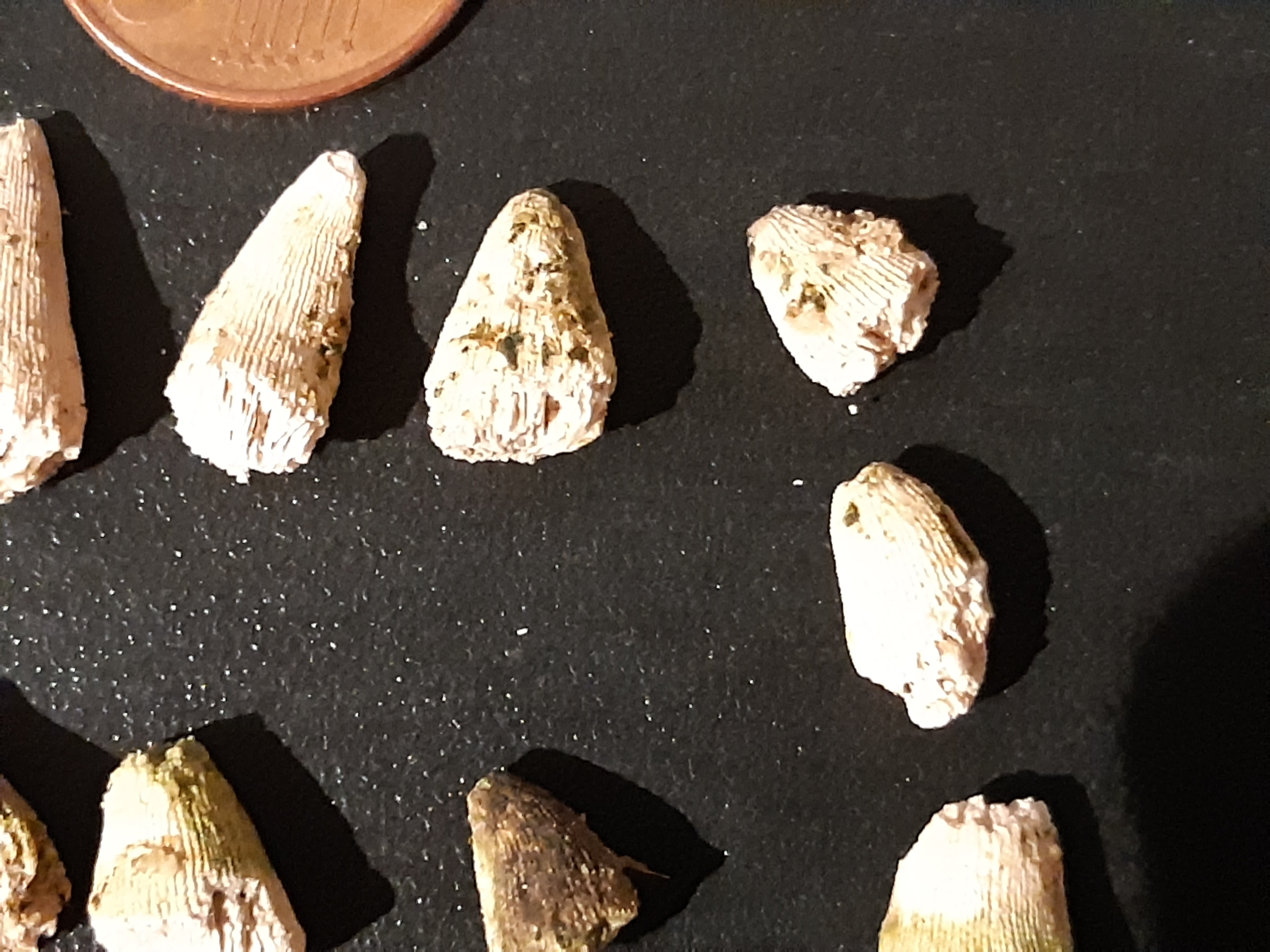

Après une longue absence ( qui ne m'a pas empêché de passer sur le forum regarder quelques sujets ) je reviens ici après la découverte de fossiles ! Et cette fois je suis presque sûr que cela en est !
Ils ont été trouvés dans le Cuisien ou dans le Lutétien en région parisienne. Si je ne me trompe pas dans mon hypothèse. C'était très sableux et les "fossiles" eux même ont tendance à s'effriter si on y touche trop fort...

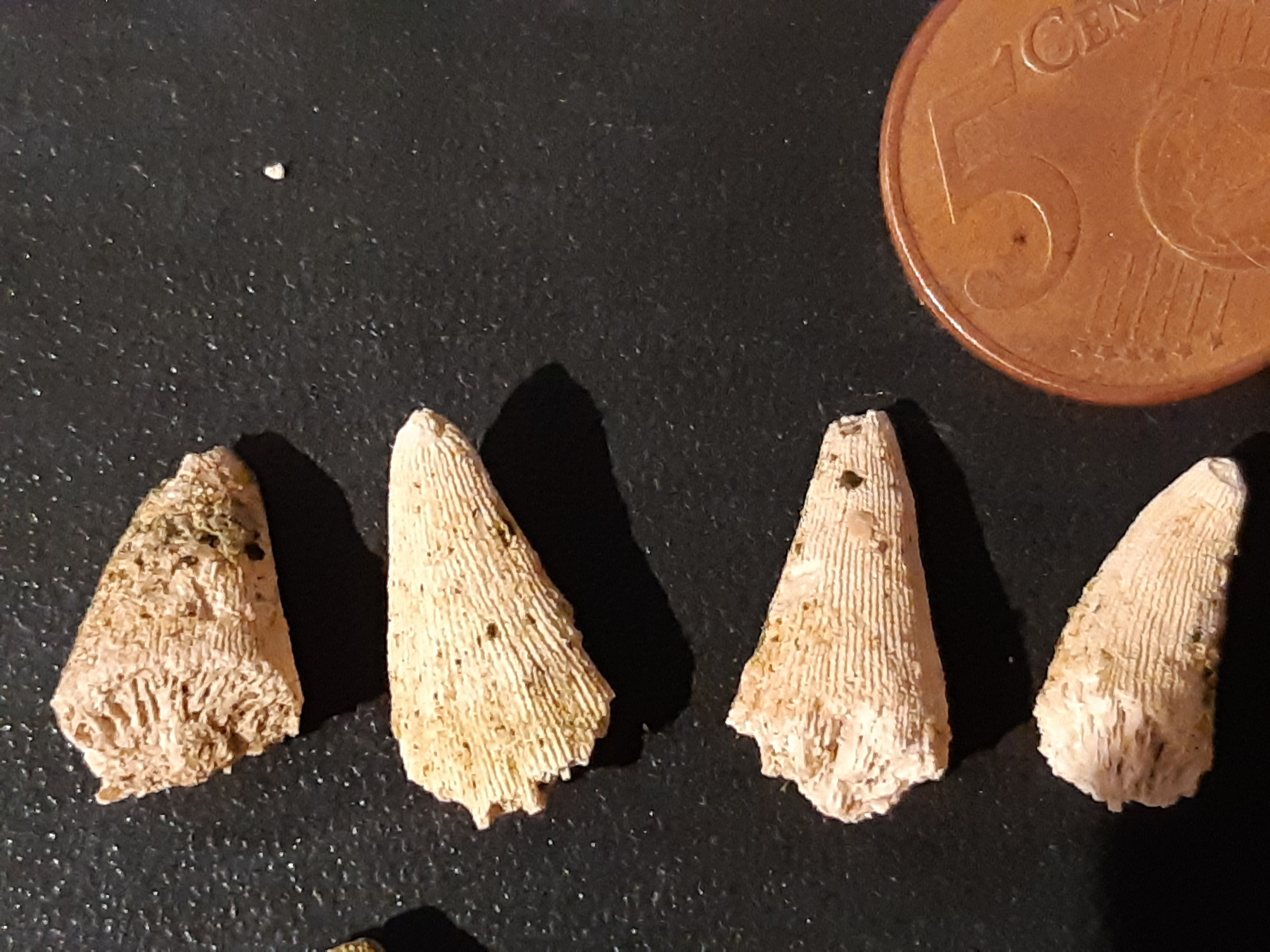

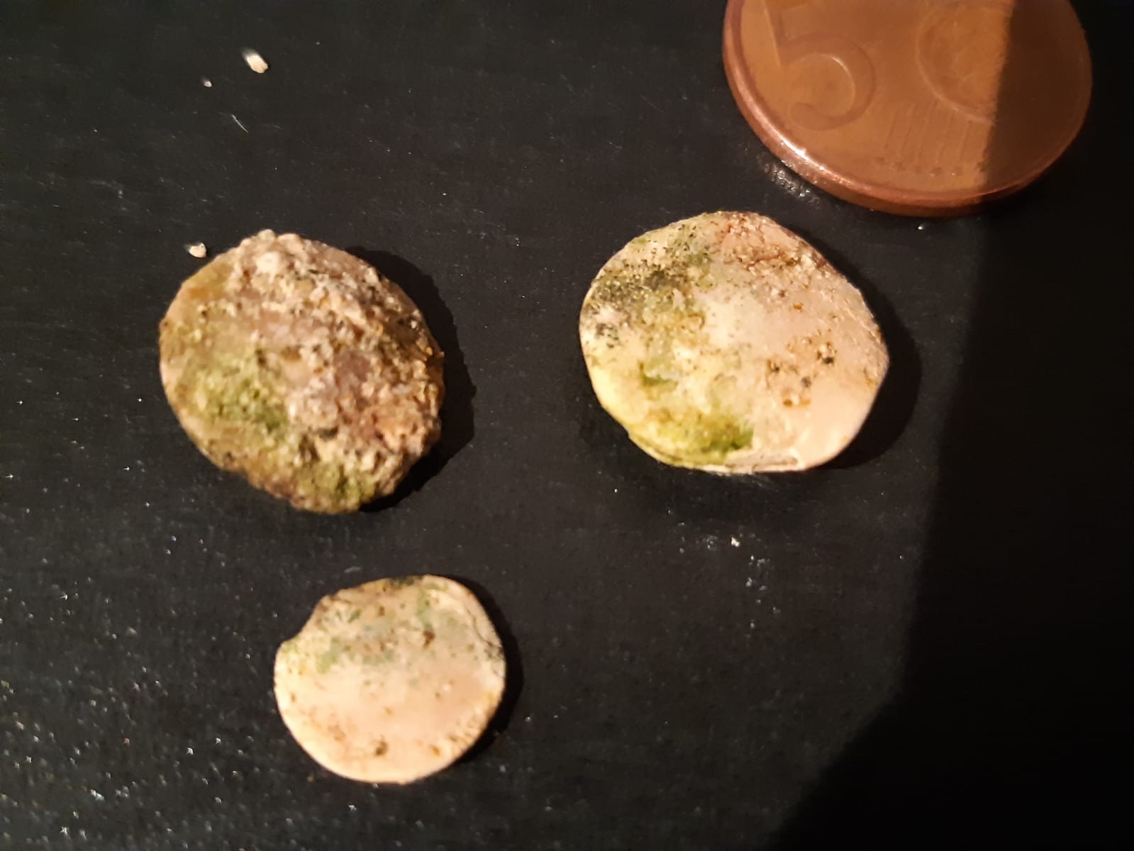

Voilà les photos ( + mes hypothèses )
Fragments de bivalves ?
Nummulites ?

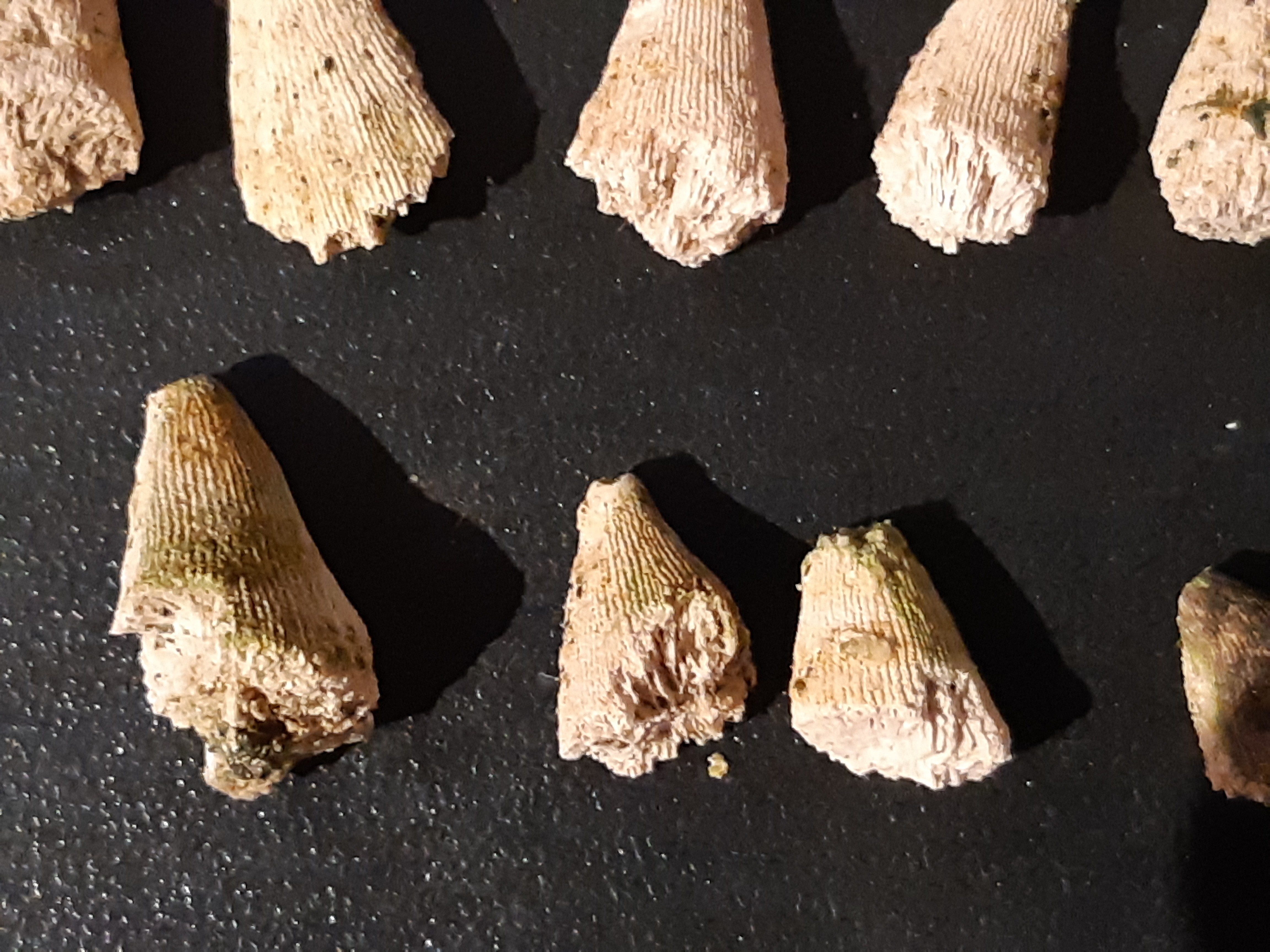

Dents  et fragments de dents ? De requins ou autres ?
Merci d'avance pour votre aide et vous souhaitant une bonne soirée,
JB
bonsoir,
oui cette fois ce sont des fossiles!
1 fragments de coquilles impossibles à identifier
2 nummulites
3 pas des dents mais des coraux, voir Eupsammia si ce nom est toujours valide...d'autres, spécialistes du tertiaire du bassin parisien, te le préciseront..
Merci beaucoup pour la réponse !
Cela ressemble bien a des Eupsammia, merci ! A voir avec les spécialises du coup.
Une idée de comment les nettoyer ? Sachant qu'ils sont ultra fragile...

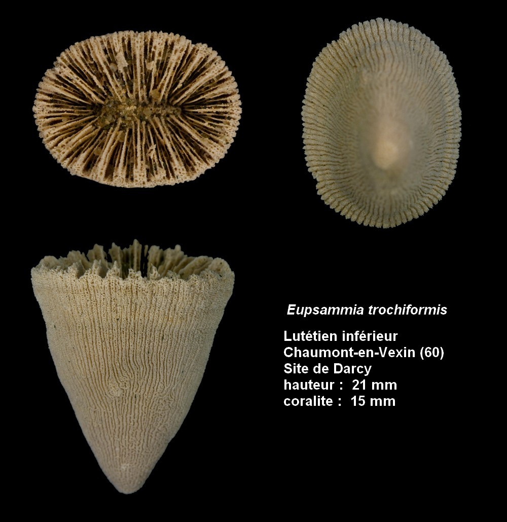

Edit : Peut-être Eupsammia trochiformis ?

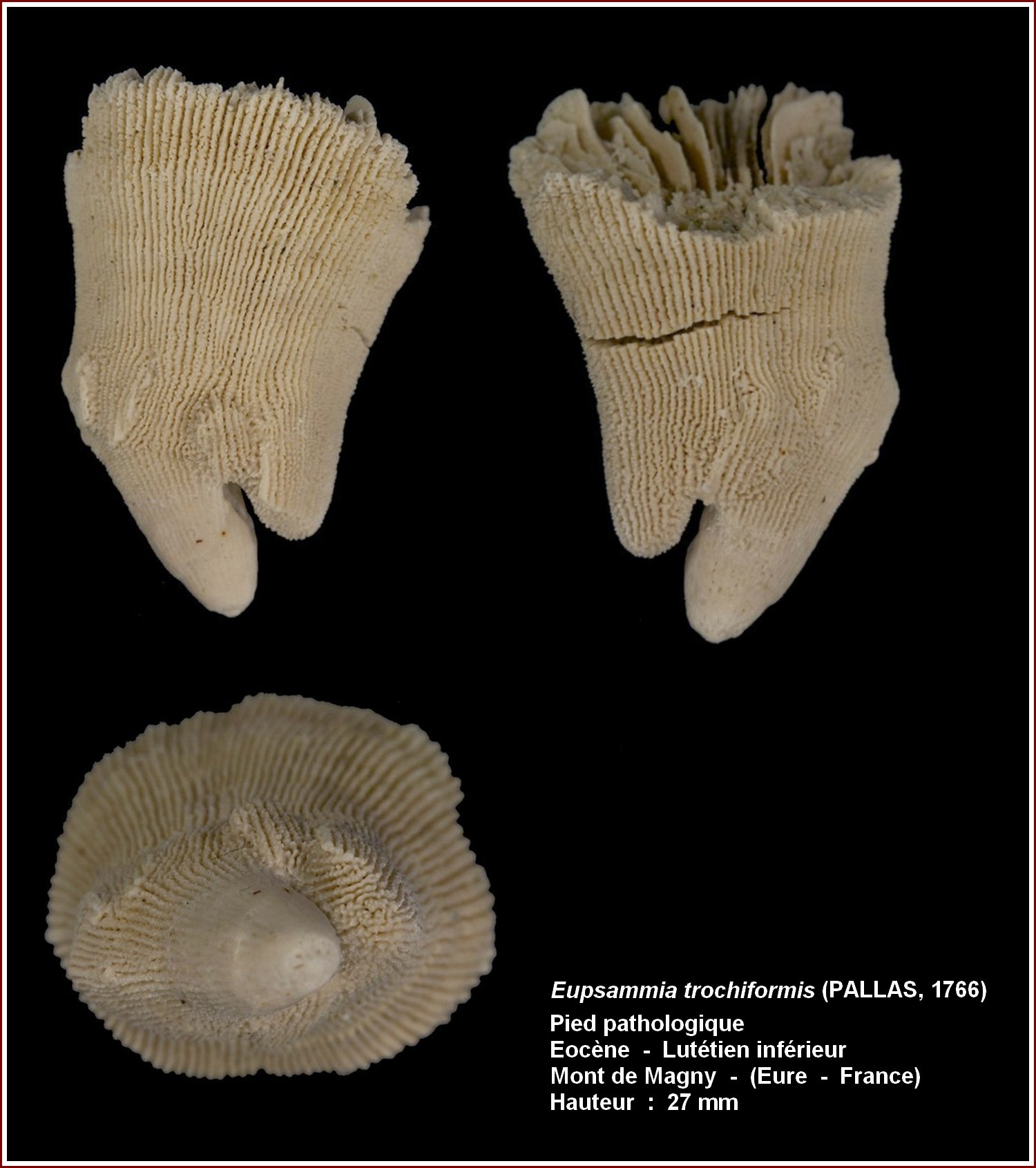

Oui des Eupsammia trochiformis qui ont bien souffert, pour le reste pas de dents visibles sur la photo
Voir les photos ci-dessous, un pied sain à gauche, et un autre nettement plus rare présentant une pathologie

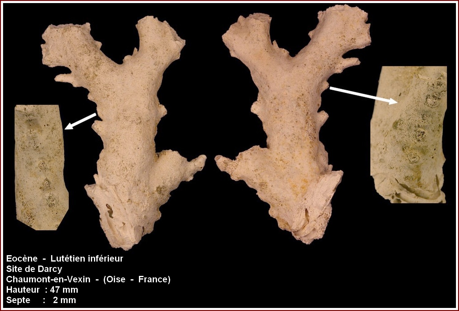

Ces niveaux transgressifs du Lutétien inférieur contiennent plusieurs espèces de coraux, mais aussi des mollusques (bivalves et gastéropodes) et très souvent aussi des dents de requins, raies, poissons, parfois du crocodiles, des oursins, des bryozoaires, etc...

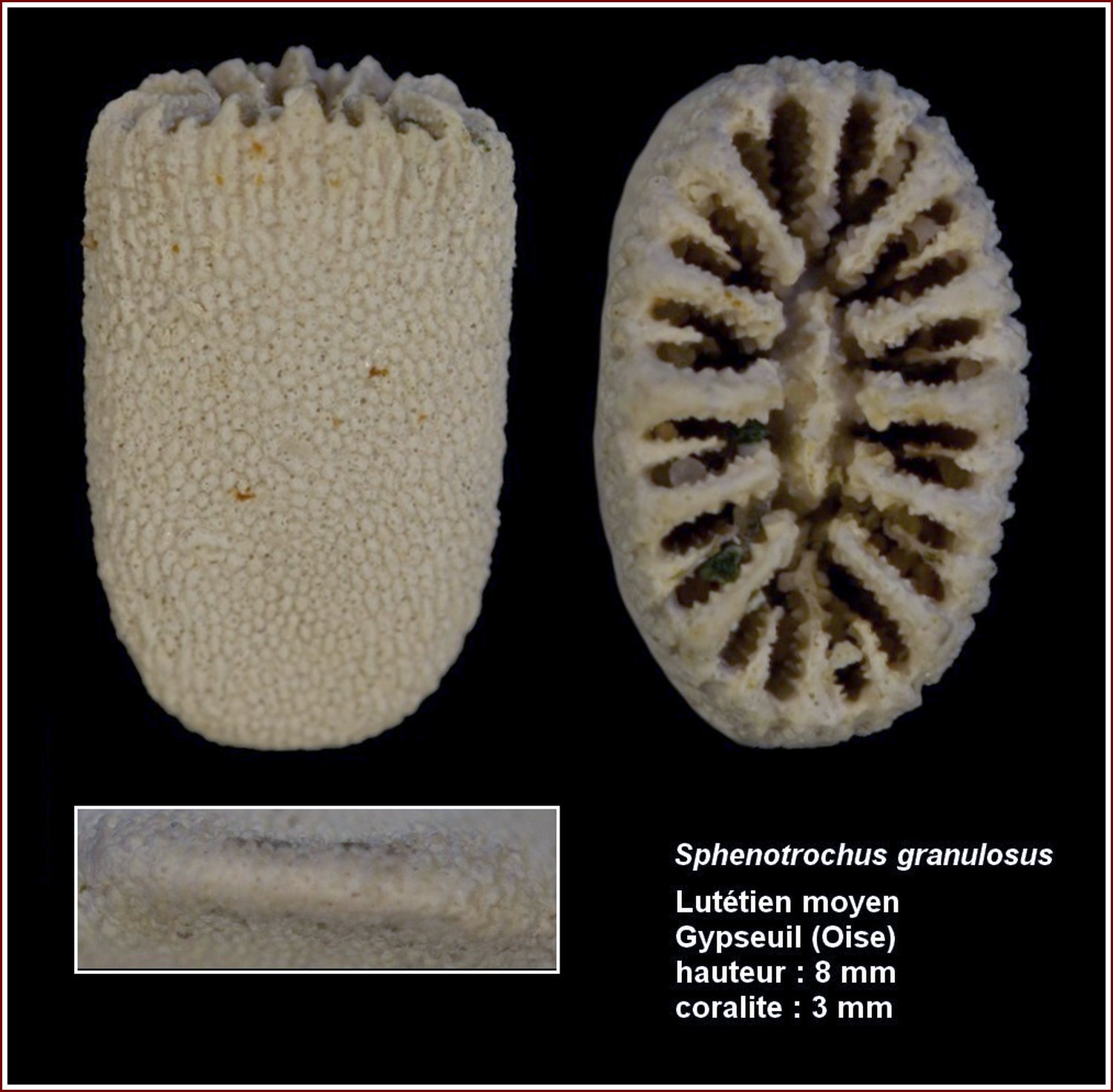

Voici les autres formes de coraux que tu doit pouvoir trouver (de tailles plus modestes que les Eupsammia trochiformis)
