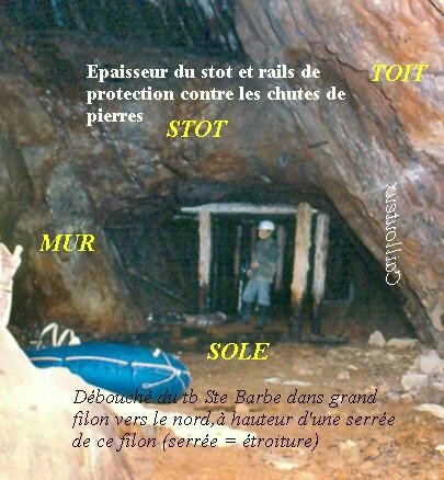

J'ai voulu dire en fait que c'est la partie du filon qui restait au dessus de la tête
Mur paroi du filon qui est en dessous (relativement, tout dépends du pendage)
Toit partie du filon qui est au-dessus (idem a précédemment)
Ce sont les cotés en fait
Pour la peine je vais mettre une photo
Si tu veux commenter!

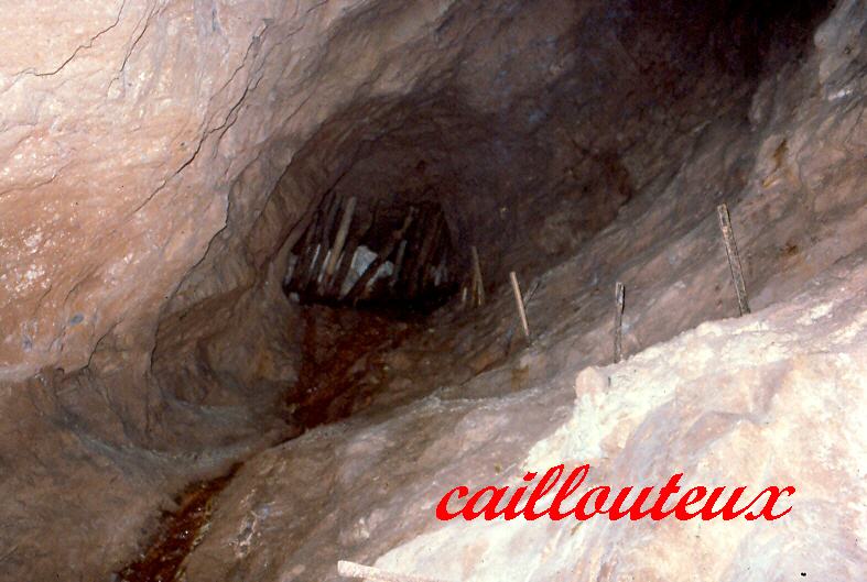

Par contre l'écoulement d'oxydes de fer n'est pas le sol (pardon la sole) de la galerie mais la fin d'exploitation d'un gradin , méthode utilisée par la SMEF
A+post-2054-0-50242900-1309588872_thumb.jp
Imaginez les mineurs grimper sur le tas de minerai abatu,jusqu'a une quinzaine de mètres ,pour forer dans des gradins avant de tirer
De plus ,pour augmenter le rendement ,après le fleuret de 60cms, ils utilisaient un fleuret de 1,2 mètre,ce qui doublait le volume abatu par poste
Le souci n'était pas de forer, puisque cete opération se faisait verticalement, le poids du marteau suffisait
C'était de sortir le marteau en question
La pente est très raide, depuis, les boisages devant ne sont plus, et une partie du remblais derrière descend au fur et à mesure, ca tient par l'opération du Saint Esprit.
1,20 mètre de fleuret, le mineur à du bien avoir des difficultés à sortir l'ensemble car sur les 1,20m, il y faut rajouter la machine dans les 60cm environ à vu de nez.

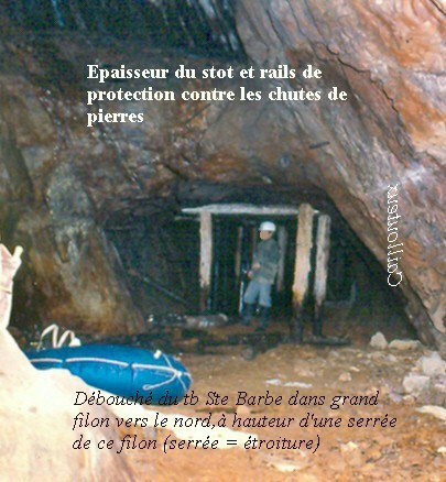

La ferraille dont tu parles ne peut venir que d’un seul endroit ce sont les rails de protection de la machinerie du skip .Il y en avait deux rangées une de part et d’autre du système de poulies câbles et moteur du treuil et de la trémie de déversement dans la voie de chargement en dessous du stot
Il y avait deux voies, de mémoire 4 rangées de bois verticaux compte tenu de la largeur du filon
Ces rails ont servi a obturer les 14 débouchés des chambres en dessus du niveau 375 et aussi avec les bois récupérés , les trois orifices des puits du skip, des échelles , en fait trois trous sur 20 mètres de long :exclamation:
Une partie des câbles est restée pendue après les poulies fixées dans une serrée au-dessus du stot à une bonne dizaine de mètres au-dessus de celui-ci
J’ai quelques photos, avant, et après travaux modifiées de façon à ce quelles ne puissent être utilisées (b…é une fois mais j’ai compris), désolé pour la pixellisation
De toutes manières tout est noyé bien comme il faut, et en prime un chemin forestier est construit sur la tranchée d’accès au tb :triste:
Les photos sont en fait des scans (à refaire) de diapos prises à l’époque, dont certaines commencent a faire une drôle de tronche, problème d’émulsion
Je possède aussi quelques plans « usine » :sourire:
Ci dessous une vue sur le stot abandonné par SMEF, et les rails de protection au-dessus
Le filon à cet endroit est dans une serrée de 3m environ pour atteindre plus loin, et suivant les auteurs de 7 à 9 m de puissance :lire2:

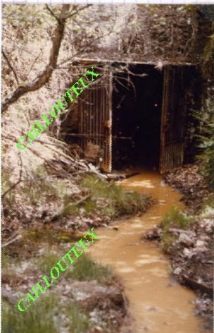

A l'attention de pernodvel
Ci dessous l'entrée du tb Ste Barbe
Les grilles furent enlevées,et les remblais poussés à l'intérieur
Le tuyau diam 10 cms est bouché (mais en place )
Il y a bien 4 à 5m de remblai bien tassés par les engins devant dessus
Voila voila
!post-2054-0-73867000-1316529329_thumb.jp
