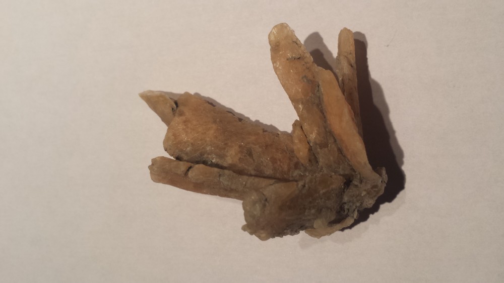

Bonjours à tous...
J'ai parcouru le forum à la recherche d'un sujet qui concerne le gypse et le lieu de ma récolte  ,cherves de cognac  (pas besoin de garder secret)
Je n'ais pas trouvé de photos ou surtout le meilleur moyen de nettoyage.
J'ai vu eau chaude et eau froide
Si quelqu'un a quelque chose à proposer...!!
Je vais mettre une photo part la suite.
Le gypse est soluble dans l’eau chaude mais quasiment pas dans l’eau froide. Par contre faut faire gaffe à l’acidité de l’eau, celle du robinet est soumise à des contrôles donc ça devrait aller, sauf si tu est dans une région calcaire où faut penser aux dépôts de tartre qui peuvent opacifier les cristaux.
je te conseille d'attendre un autre message confirmant le mien.
Merci pour ta réponse.
Oui j'ai de l'eau très calcaire.
Si l'eau déminéralisée ou mon eau du robinet c'est pas top , je sens que je vais avoir un problème...
J'ai testé le vinaigre blanc pour voir ,mais aucune réaction.
Le gypse étant très fragile, y aurait-il un acide efficace même à petite dose..
J'y crois pas de trop , mais bon on sait jamais. ...
Merci d'avance..

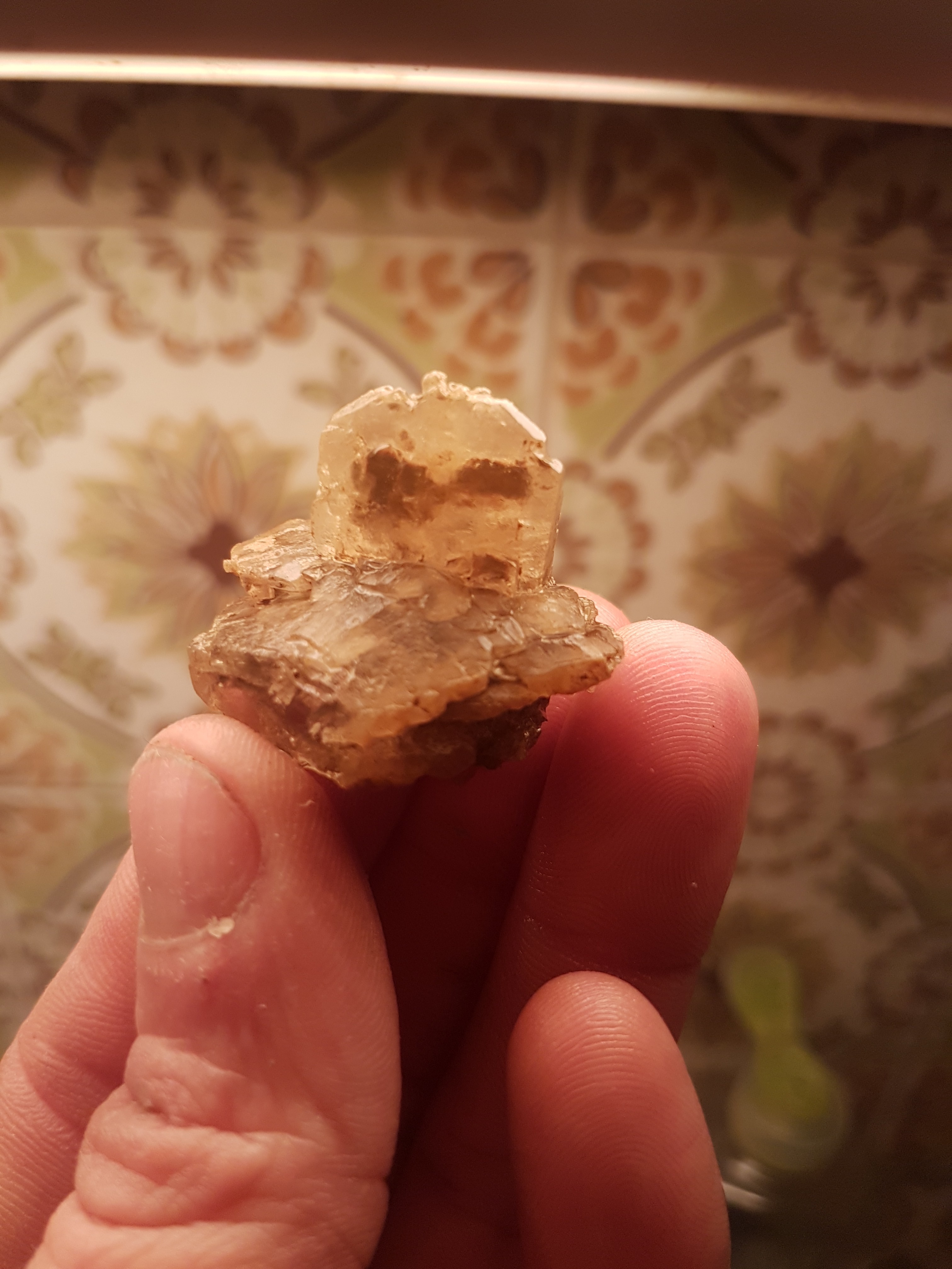

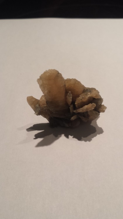

Ce gypse parait teinté dans la masse, et sa surface présente une usure par érosion/dissolution.
Difficile de lui donner un meilleur aspect...il sera plus facile d'en chercher un plus joli (le gypse n'est pas un minéral que l'on trouve isolé, il doit y en avoir plein tout autour).
S'il y a des particules argileuses dans des rainures en surface, une brosse à dent souple, humide, en viendra à bout sans abîmer l'échantillon.
Depuis des années je cherche désespérément à rendre plus présentables certains de mes gypses du cognaçais, mais c'est toujours sans succès. Les bougres sont bien incrustés à coeur de fines particules, et j'ai fais comme l'a suggéré Kayou, j'en ai cherché d'autres (dommage zgrogneugneu, ils étaient pas mieux:pleurer:, enfin surtout au niveau de la saleté incrustée).
Oui sacha. .si l'eau froide est le seul moyen, je sens que ça s'annonce compliqué...
1ere fois que je m'attaque à un minéral aussi fragile.
J'ai pas trouvé de photos de gypse cognaçais "bien propre"
Si quelqu'un peu mettre une photo, ça serait cool.....
Je suis plus fossiles à la base...
En faisant une petite recherche de l'endroit,  "il paraît "que sur cherves de cognac il y est également du fossiles pas moche .
En général je me resseingne correctement avant de partir,  mais la , un peu pris de court.
Je serais un peu vert d'être passé  à côté...
