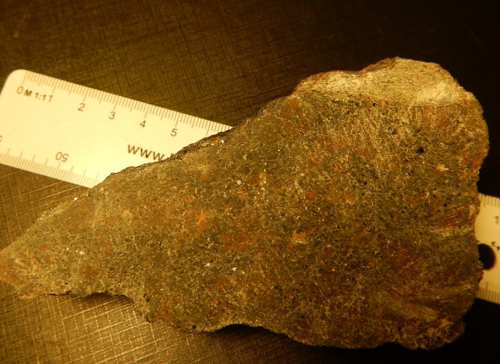

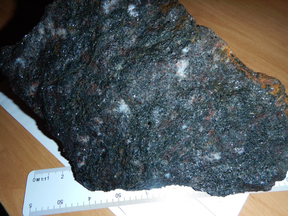

Partie volcanique Puy de Pourroy trouvé en compagnie de spilites.
Ces blocs de roche foncé assez nombreux présentant des petites facettes brillantes :
Densité env 3; raye le verre, aucune réaction à Hcl.
On les retrouve aussi sous forme de galets noirs dans le lit du Drac
Durs, mais cassant en grains à la compression.
Je pense a un mélange assez homogène de microquartz et de fer sous forme de ??? pyrite ou hématite ???
La formation est probablement plutonique ou volcanique , en tout cas ça a du chauffer fort !
Bon j'espère ne pas avoir soulevé une banalité qu'en pensent les vulcanologues ?

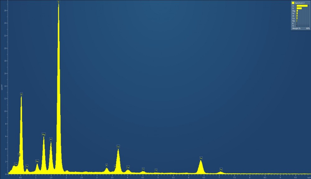

l'analyse spectrale ( EDS) donne ici une forte proportion de silicium ..... (l'élément  manquant dans l'analyse du géologue Georges Buffet ?)
Si la roche est si riche en silicium, c'est qu'elle est essentiellement constituée de silicates. Donc pas d'effervescence.
Ensuite, Mg et Fe sont abondants. Ca renvoie vers les silicates de Fe et Mg: olivine, pyroxènes. Duretés supérieures à celle du verre.
Silicates de Ca et Na = feldspaths calco-sodiques
Roche très sombre, mélanocrate.
La densité colle avec celles des roches basiques telles que les basaltes.

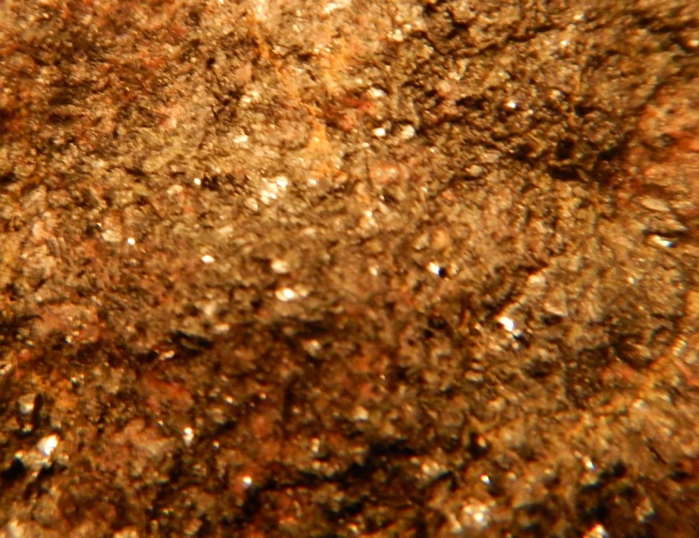

Petites facettes brillantes: chlorites probablement.
Un basalte chloriteux riche en Ca et Na = spilite.
C'est toujours un peu compliqué de lancer un résultat d'analyse sans un peu de contexte.
Le spectre représente quoi ? une analyse ponctuelle ? est-ce représentatif de la roche ou d'un seul élément ? comment a-t-elle été préparée (Lame mince ? ça serait utile...)
Des photos en lumière naturelle seraient bien plus parlantes, si possible vue globale (d'une cassure fraîche) et des vues rapprochées.
Nombre de phases minérales, leur description, etc...
L'approche minéralo de la densité et de la dureté n'apportent au final pas grand chose tant qu'on a pas tout ça.
