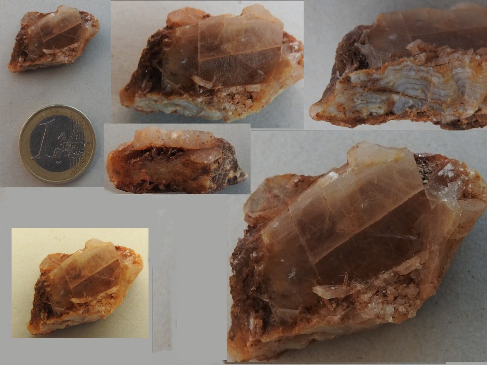

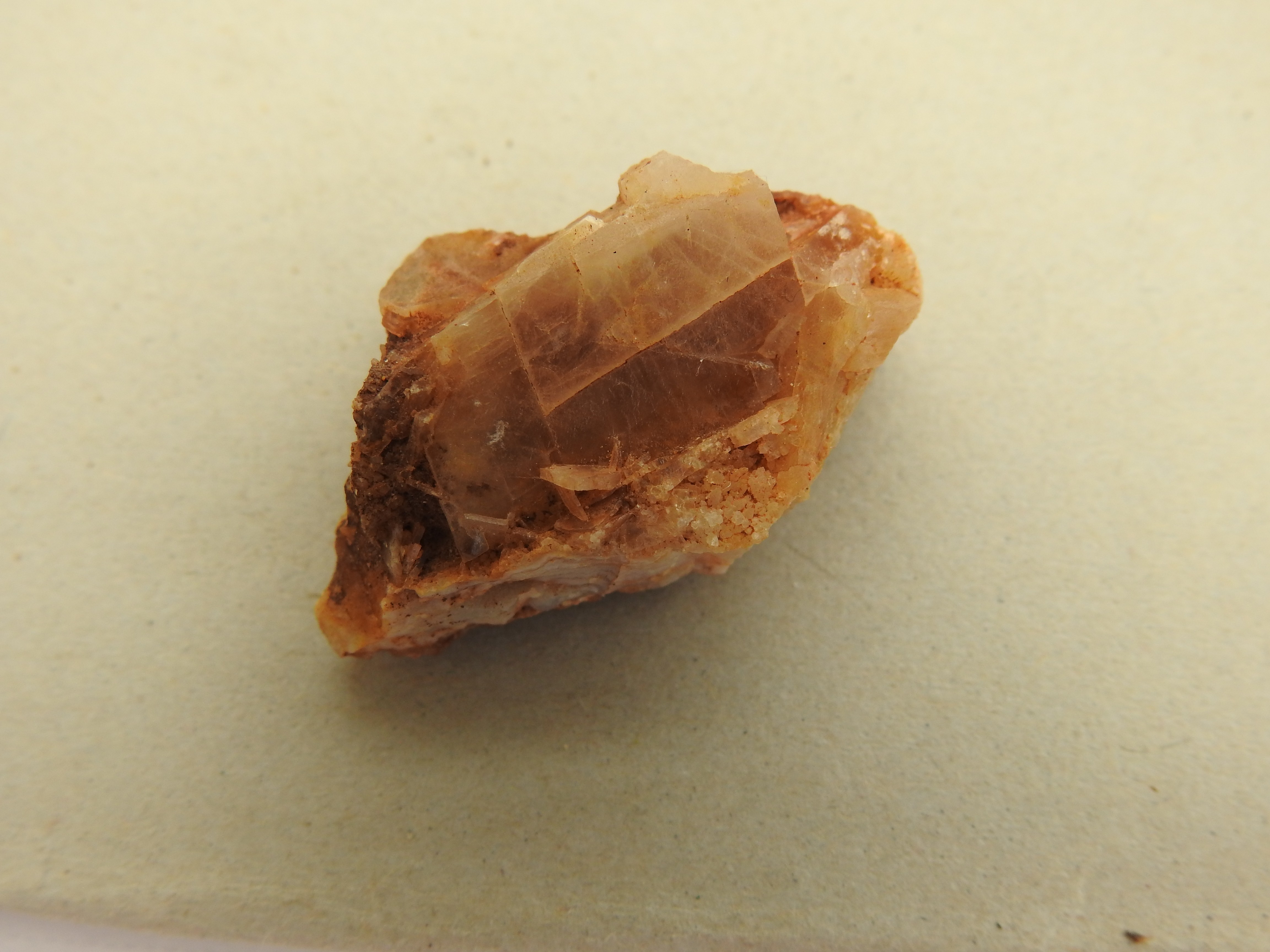

J'ai trouvé en baladant sur la presqu'île de la Caravelle (Martinique) ce petit cristal. En milieu calcaire, j'aurais dit "gypse" mais là j'ai un doute:
Tendre (rayé par l'acier), ne réagit pas à l'acide test rapide au jus de citron!). Il était dans une grande fissure de la roche volcanique locale. Merci d'avance pour vos suggestions.

Une bonne partie de la presqu’île de la Caravelle est une réserve géologique où tout prélèvement est interdit. Les gisements martiniquais sont minuscules et rapidement épuisables. Tu l'a trouvée où exactement ? Car mine de rien la presqu’île est grande et c'est minéralisé un peu partout : calcite, quartz de type alpin, baryte, calcédoine bleue, améthyste.
Il s'agit d'une pièce de calcédoine bleue et d'un cristal de baryte.
La baryte est typique du coin, la calcédoine bleue par contre est bien plus typique de gisement comme ceux du Robert (pointe Jacob) mais où on ne trouve pas de baryte. C'est plus typique de la plaine du Lamentin  : grande zone minéralisée en baryte et calcédoine bleue qui part de la ferme de Perrine jusqu'au parcours de santé de Morne Cabris et peut-être encore plus étendue mais je n'ai pas poursuivi mes recherches.

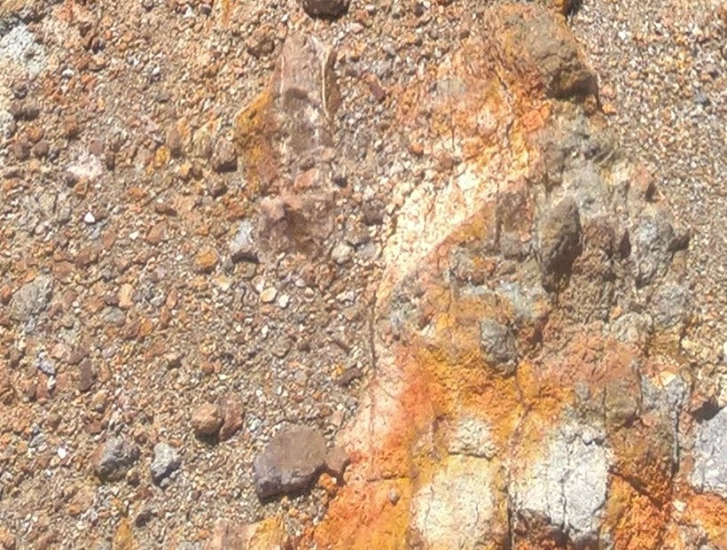

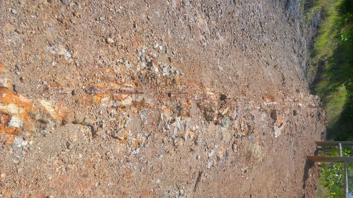

Non pas tombé d'un sac, mais le chemin à cet endroit est sur la roche qui est traversée par un "filon"/diaclase? emplit de cristaux plus ou moins petits qui se délitent au fur et à mesure du passage des marcheurs. Je recherche une photo du lieux de mieux illustrer la "veine" en question. Je ne comment pas la formation de ce type de veine: postérieure à la roche volcanique ou en même temps?
La formation est postérieure mais néanmoins "ancienne", le gisement a dans les 30-35 millions d'années et fait parti de l'arc antillais dit ancien.
Il faut savoir aussi qu'en plus des marcheurs, une pluie aux antilles est quelque chose de sérieux, quand ça tombe, ça tombe, on peut être trempé en quelques secondes ! un spécimen en place peut sembler frais sans l'être, il a juste été dégagé par un averse.

Je viens de recevoir les photos du filon (merci mon cousin!!): sur la photo vous verrez qu'il y a des pièces éparses détachées... Je me suis penché rapidement pour regarder ce filon, ai repéré un petit morceau atypique et ai continué la balade (il était tard..)..
