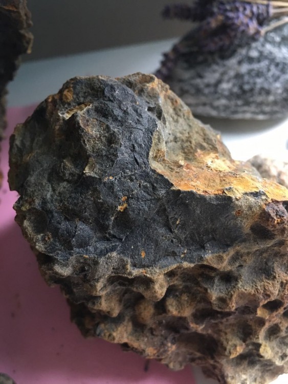

SylvainH Posté(e) 8 mai 2018 Signaler Posté(e) 8 mai 2018 Bonjour à tous, Je m'appelle Sylvain et j'ai 30 ans. J'ai toujours beaucoup aimé les pierres et ne peux m’empêcher d'en ramasser à chaque sortie, chaque endroit. Il y a quelques année un ami ma offert une pierre, car il savait que je les aime beaucoup. Il m'a dit l'avoir ramasser dans un cratère de volcan et que c'est une pierre volcanique, mais son aspect et son poids ma semble bizarre pour une pierre volcanique après lui avoir posé différentes questions, je me souvient qu'il m'a bien précisé que c'était la seul pierre semblable. Pourriez-vous m'aider à l'identifier svp. La roche et plutôt lourde 5.5kg environs pour une dimension de 15*18*12. je n'est pas de mesure vraiment précise car ma balance est un pèse personne qui pèse au kg. La densité est de 3.8. L'aiguille de la boussole réagi et on peut apercevoir des petits cristaux noir à certains endroits. La bande plus foncée que l'on aperçois sur la première photo regmaglyptes et semble rouiller. On peut également apercevoir un point de fusion qui semble être le nez ou la tête. Voilà, merci d'avance pour vos réponse. Citer
elasmo Posté(e) 8 mai 2018 Signaler Posté(e) 8 mai 2018 Probablement un laitier de fonderie, ou quelque chose dans ce genre de registre. En plus 5.5 kg pour une météorite c'est énorme, bien que tout soit possible, je reste sur du laitier de fonderie, car on distingue sur les photos plusieurs sortes de métaux, une fusion entrante dans l'atmosphère l'aurait complètement lissée, sur l'ensemble du spécimen Citer
le corbax Posté(e) 9 mai 2018 Signaler Posté(e) 9 mai 2018 Il y a 7 heures, elasmo a dit : Probablement un laitier de fonderie, ou quelque chose dans ce genre de registre. En plus 5.5 kg pour une météorite c'est énorme, bien que tout soit possible, je reste sur du laitier de fonderie, car on distingue sur les photos plusieurs sortes de métaux, une fusion entrante dans l'atmosphère l'aurait complètement lissée, sur l'ensemble du spécimen La question a se poser, si c'est le cas, est "qu'est ce que fait un enorme laitier de fonderie dans un cratère volcanique ?" Citer

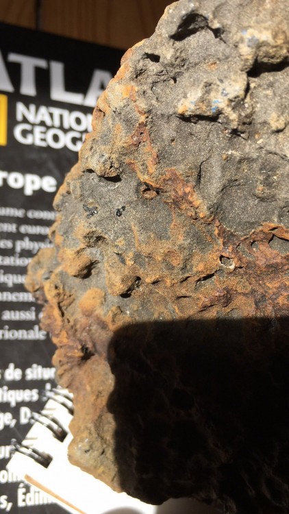

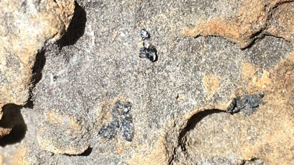

Invité jean francois06 Posté(e) 9 mai 2018 Signaler Posté(e) 9 mai 2018 Quel cratère? Il me semble voir des vacuoles tapissées avec un matériaux blanc. Dans une photo de détail, on croit voir une vacuole avec des cristallisations. Il y a aussi des éléments bleus. Une cassure fraîche serait bienvenue. Citer
Moondaka Posté(e) 9 mai 2018 Signaler Posté(e) 9 mai 2018 hello je n'ai jamais vu de météorite qui ressemble à ça la forme est originale en tout cas mais ça ressemble fort à du terrestre... Citer
mr42 Posté(e) 9 mai 2018 Signaler Posté(e) 9 mai 2018 L'objet est intriguant mais pas facile à identifier. Pas du tout évident comme laitier. L’état de surface est très altéré, je ne vois pas comment on peut reconnaître du métal. Un détecteur de métaux permettrait de clarifier ce point. La mesure de densité n’est pas assez précise. Au kilo près, on ne peut rien en déduire. Comment a été mesuré le volume ? Il faudrait casser un coin du caillou pour voir à quoi ça ressemble sur une cassure fraîche. Citer
SylvainH Posté(e) 9 mai 2018 Auteur Signaler Posté(e) 9 mai 2018 il y a une heure, mr42 a dit : L'objet est intriguant mais pas facile à identifier. Pas du tout évident comme laitier. L’état de surface est très altéré, je ne vois pas comment on peut reconnaître du métal. Un détecteur de métaux permettrait de clarifier ce point. La mesure de densité n’est pas assez précise. Au kilo près, on ne peut rien en déduire. Comment a été mesuré le volume ? Il faudrait casser un coin du caillou pour voir à quoi ça ressemble sur une cassure fraîche. Il ne semble par avoir de métal, car le détecteur de métaux ne réagi pas. la densité a été faite dans l'eau mais les mesures son imprécise car je n'est pas le moyen de peser la pierre au gramme près. en ce qui concerne une cassure j'attend du matériel pour faire une coupe. sauriez comment et avec quoi polir la coupe ? merci Il y a 1 heure, Moondaka a dit : hello je n'ai jamais vu de météorite qui ressemble à ça la forme est originale en tout cas mais ça ressemble fort à du terrestre... Merci, pour votre avis. Il y a 1 heure, jean francois06 a dit : Quel cratère? Il me semble voir des vacuoles tapissées avec un matériaux blanc. Dans une photo de détail, on croit voir une vacuole avec des cristallisations. Il y a aussi des éléments bleus. Une cassure fraîche serait bienvenue. Je n'est pas le nom exacte du cratère il faut que je me renseigne, ce que je sais, c'est que ça vient d'Ardèche. En ce qui concerne le bleus. C'est de la peinture probablement du à un support sur lequel j'ai posé la pierre. Il y a 2 heures, le corbax a dit : La question a se poser, si c'est le cas, est "qu'est ce que fait un enorme laitier de fonderie dans un cratère volcanique ?" Question très pertinente ! Citer
SylvainH Posté(e) 9 mai 2018 Auteur Signaler Posté(e) 9 mai 2018 Il y a 10 heures, elasmo a dit : Probablement un laitier de fonderie, ou quelque chose dans ce genre de registre. En plus 5.5 kg pour une météorite c'est énorme, bien que tout soit possible, je reste sur du laitier de fonderie, car on distingue sur les photos plusieurs sortes de métaux, une fusion entrante dans l'atmosphère l'aurait complètement lissée, sur l'ensemble du spécimen Je ne distingue pas plusieurs sorte de métaux en fusion. Ce que je distingue clairement. C'est un un point de fusion que l'on peut observer sur le haut de la quatrième photo qui fait suivre cette traînée plus foncée que l'on peut observer. On peut distinguer plusieurs couleurs, probablement du à des degrés d'altération différents. Citer
elasmo Posté(e) 9 mai 2018 Signaler Posté(e) 9 mai 2018 J'ai dit laitier ou quelques choses d'approchant, il faut bien lire la totalité de la phrase. D'autres par je parlais, de petites points de nature différentes sur la surface, pas toujours simple de s'exprimer sur des spécimens dont je n'ai pas une grande habitude De plus, cratère, pourquoi pas, mais pas forcément à l'intérieur, cela peux être au pied d'un volcan, de plus comment l'affirmer lorsque ce n'est soi même qui est à l'origine de la découverte ? Quoi qu'il en soit, je ne suis pas spécialiste des météorites, mais vu le nombre de demandes d'identifications sur le forum, on va le devenir, au moins deux ou trois par jour en ce moment Citer
SylvainH Posté(e) 9 mai 2018 Auteur Signaler Posté(e) 9 mai 2018 il y a 47 minutes, SylvainH a dit : Je ne distingue pas plusieurs sorte de métaux en fusion. Ce que je distingue clairement. C'est un un point de fusion que l'on peut observer sur le haut de la quatrième photo qui fait suivre cette traînée plus foncée que l'on peut observer. On peut distinguer plusieurs couleurs, probablement du à des degrés d'altération différents. Je réaffirme que la pierre a bien été ramasser dans le cratère d'un volcan, bien que je n'en sois pas à l'origine. Cela m'a été confirmé par deux personnes qui étaient ensembles. Je ne vois pas la raison pour laquelle ils auraient menti. Ils m'ont également confirmés qu'il n'y avait pas d'autres pierre similaire. je leurs ai posés la question car j'aurai aimé en avoir deux pour les mettre sur les colonnes de mon portail. Cordialement Citer
le sablais Posté(e) 9 mai 2018 Signaler Posté(e) 9 mai 2018 Commence par faire une cassure fraîche et une bonne photo de cette cassure ; on ne demande pas de coupe pour l'instant. Citer
mr42 Posté(e) 9 mai 2018 Signaler Posté(e) 9 mai 2018 il y a une heure, SylvainH a dit : Il ne semble par avoir de métal, car le détecteur de métaux ne réagi pas. C’était un peu ce que j’attendais, nous sommes d’accord. Pour la densité, à 3,8 ce n’est pas une roche volcanique mais si ça pouvait tomber à 3,3 ou moins, il y aurait des possibilités. On peut la découper et la polir mais personnellement, je préfère un coup de burin. Tous les matériaux ne cassent pas de la même façon et c’est toujours instructif. Citer
farioman Posté(e) 9 mai 2018 Signaler Posté(e) 9 mai 2018 il y a 22 minutes, elasmo a dit : J'ai dit laitier ou quelques choses d'approchant, il faut bien lire la totalité de la phrase. D'autres par je parlais, de petites points de nature différentes sur la surface, pas toujours simple de s'exprimer sur des spécimens dont je n'ai pas une grande habitude De plus, cratère, pourquoi pas, mais pas forcément à l'intérieur, cela peux être au pied d'un volcan, de plus comment l'affirmer lorsque ce n'est soi même qui est à l'origine de la découverte ? Quoi qu'il en soit, je ne suis pas spécialiste des météorites, mais vu le nombre de demandes d'identifications sur le forum, on va le devenir, au moins deux ou trois par jour en ce moment Vraiment c'est pas super ressemblant à une météorite ferreuse !! Elle devrait présenter un aspect général plus compact et pas tous ses trous : ils viennent d'où .....???? 100% C'est terrestre, à mon avis ! Voici DEUX EXEMPLES DE METEORITES FERREUSES HYPER CONNUES : URUACU : ensemble BIEN COMPACT CAMPO DEL CIELO : Une coupe de l’intérieur (c'est super dense !). Citer
jjnom Posté(e) 9 mai 2018 Signaler Posté(e) 9 mai 2018 Le mouchetis blanc sur fond noir de la dernière photo de Sylvain me fait bien penser à des feldspaths d'une roche type dolérite ou vaugnérite (fréquente en Ardèche). Auquel cas, ça pourrait être un bloc de socle arraché par le vocanisme. En attente d'une bonne cassure. Citer

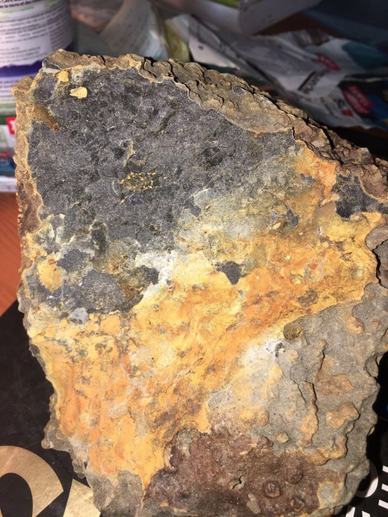

SylvainH Posté(e) 9 mai 2018 Auteur Signaler Posté(e) 9 mai 2018 A contre cœur j'ai fais une cassure et voilà les photos. j'ai également refait un test de densité avec un morceau de 2.36 g et je tombe à 2.71 Citer
Invité jean francois06 Posté(e) 9 mai 2018 Signaler Posté(e) 9 mai 2018 Rassure toi, pas de météorite! Les soi-disant regmaglyptes n'en sont pas! Il faudrait tester les vacuoles remplies de blancs, HCl pour voir s'il s'agit d'un carbonate. Il y a 3 heures, jjnom a dit : Le mouchetis blanc sur fond noir de la dernière photo de Sylvain me fait bien penser à des feldspaths d'une roche type dolérite ou vaugnérite (fréquente en Ardèche). Ok avec Jjnom pour des feldspaths, dolérite, trachyte? Bref une roche volcanique pour moi. Et pas étonnant dans un" cratère" de volcan. La cassure s'est faite en partie sur une zone oxydée qui s'était installée sur une fracture existante (je sais pas si c'est très clair), la zone orangée sur les photos. Citer
SylvainH Posté(e) 9 mai 2018 Auteur Signaler Posté(e) 9 mai 2018 Oui, la cassure a été faite volontairement sur cet endroit. comment tester les vacuoles ? le pierre est magnétique et attire le fer !? Citer
elasmo Posté(e) 9 mai 2018 Signaler Posté(e) 9 mai 2018 Pas de météorite ici, présence plus que probable de soufre vu la couleur et comme elle à été ramassée dans un cratère volcanique, cela se confirme, peux être des sulfures de fer ? Citer
SylvainH Posté(e) 9 mai 2018 Auteur Signaler Posté(e) 9 mai 2018 Qu'est-ce qui fait dire que ce n'est pas un météorite ? Citer
jjnom Posté(e) 9 mai 2018 Signaler Posté(e) 9 mai 2018 J'espérais que la cassure aurait montré plus de choses. Le grain est très fin. Finalement, une texture de lave me semble la plus probable. La cassure n'est pas franche, signe que le processus d'altération est déjà bien avancé. Les quelques points orangés dans la masse pourraient être le résultat de l'altération de cristaux d'olivine en iddingsite. Ce qui nous amènerait du côté des basaltes. ... Très banal en Ardèche. Ce qui irait bien aussi avec la propriété magnétique (magnétite fréquente en minéral accessoire). Pour la couleur extérieure, je pense à des oxydes/hydroxydes de fer (limonite,...). Citer
Manu34 Posté(e) 9 mai 2018 Signaler Posté(e) 9 mai 2018 Bon, je me décide à donner mon avis...humblement. La densité, on n'est pas sûr des chiffres annoncés, tous différents, mais on peut la situer autour de 3. Le caillou agit sur la boussole, mais cela ne veut pas dire si il y a du fer suffisant, ou s'il y a un magnétisme émanant du dit caillou. Faîtes tourner la boussole autour du caillou pour voir si l'aiguille change de sens. Cela indiquerait une polarité et donc magnétisme. Dans ce cas de figure je dirais qu'il s'agit d'un basalte bien dense contenant de la magnétite (cristaux noirs?). On en a plein autour du Salagou près de chez moi. Et quand on le casse on à exactement la même cassure que sur les photos... Bon, c'est juste mon avis mais ça en vaut bien un autre. Ha et ben, le temps que je tape mon message vous m'avez devancé les copains! Citer
Kayou Posté(e) 9 mai 2018 Signaler Posté(e) 9 mai 2018 Tiens, un basalte ! +1 avec Manu34 http://www.geoforum.fr/topic/7810-les-geoforumeurs-en-situation-sur-le-terrain/?do=findComment&comment=267731 Dans les basaltes de la Roque il y a des minéraux contenant du fer, qui ont fossilisé le champ magnétique de l'époque de l'éruption, et, paraît-il, les coups de foudre reçus modifient le magnétisme de la roche. En tout cas lorsque l'on approche une boussole de la roche, l'aiguille ne sait plus où est le nord ! Citer
