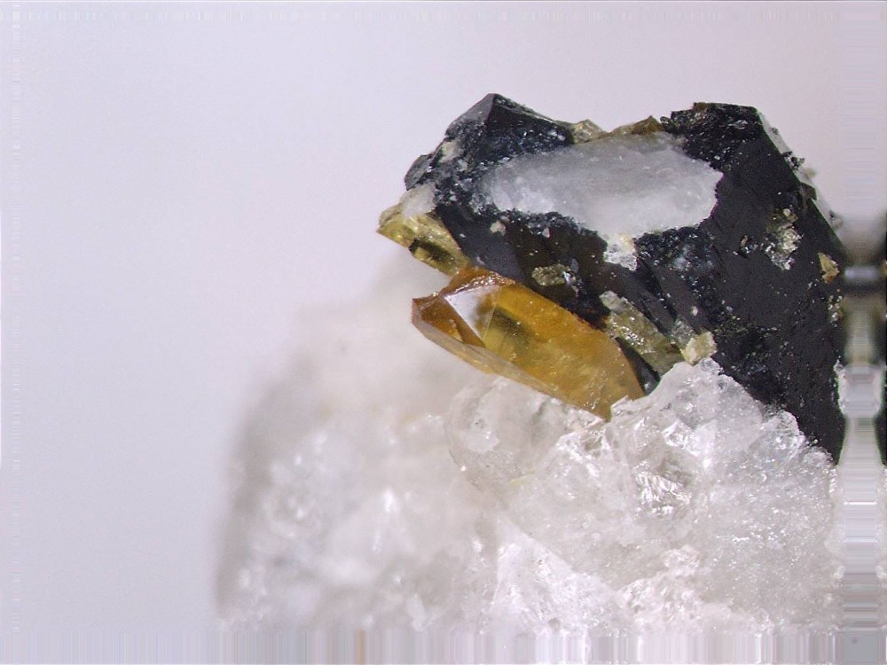

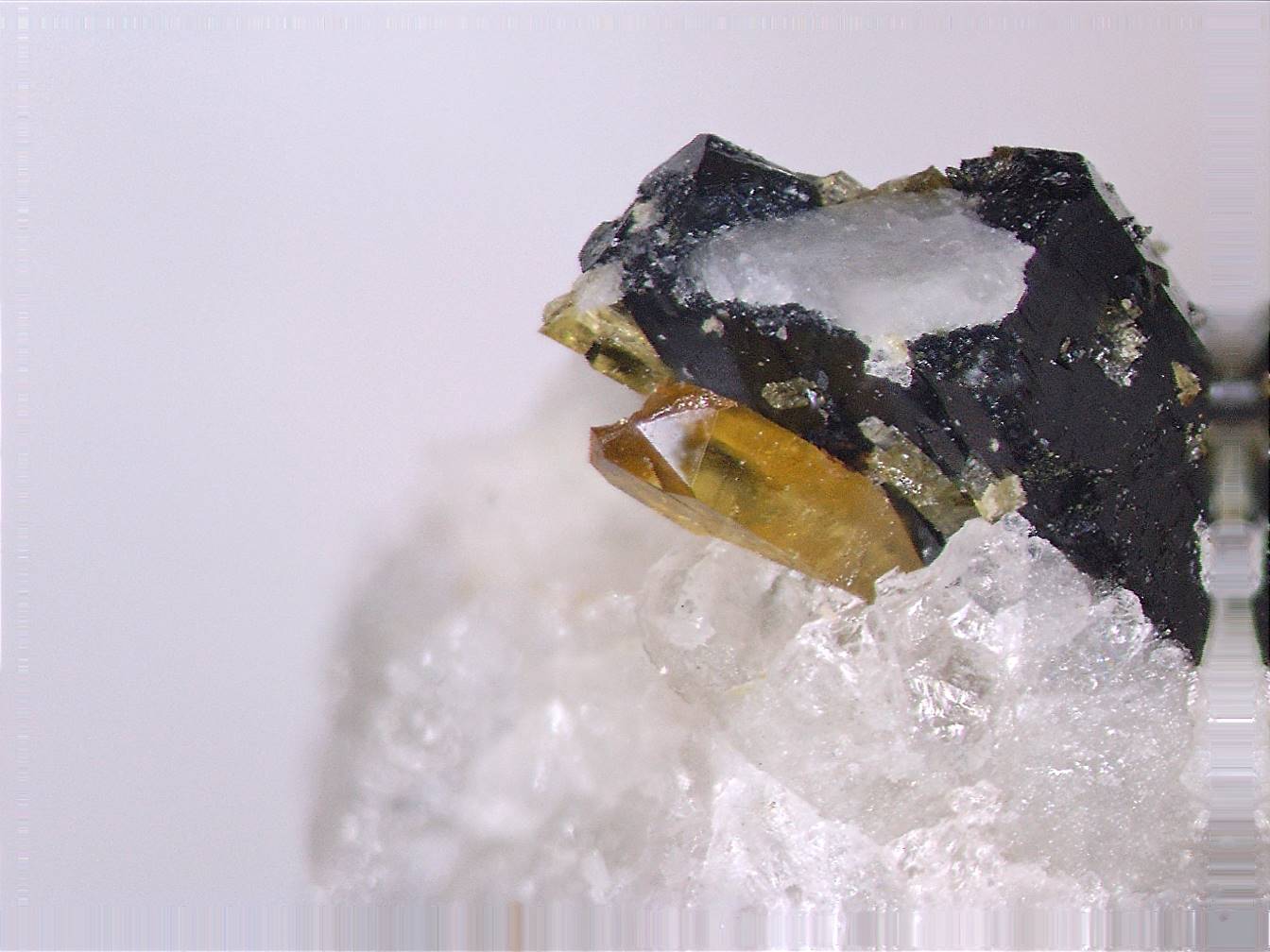

Pablo87 Posté(e) 7 mai 2018 Auteur Signaler Posté(e) 7 mai 2018 Il y a 2 heures, elasmo a dit : Petit tuto personnel pour expliquer les fonctions de base, je n'utilise que celle ci, je ne saurais pas t'en dire plus http://vertebresfossiles.free.fr/photographie/softs/installation_utilisation_combinez.pdf Re elasmo c'est impecable merci voici un tsack que je viens de faire Titanite Agua de Pau Portugal champ 5mm Citer
elasmo Posté(e) 7 mai 2018 Signaler Posté(e) 7 mai 2018 C'est pas énorme, le principal c'est que cela fonctionne Citer
Michel de Champigny Posté(e) 7 mai 2018 Signaler Posté(e) 7 mai 2018 Bon premier essai. Une fois le résultat obtenu, il faut utiliser le bouton permettant de recadrer la photo pour éliminer les trucs bizarres sur les bords. Citer

Pablo87 Posté(e) 8 mai 2018 Auteur Signaler Posté(e) 8 mai 2018 Hola Michel j'ai un programme de traitement d'images donc je peux rogner les imperfections Et merci elasmo pour tout c'est cool de partager les programmes combine Citer
