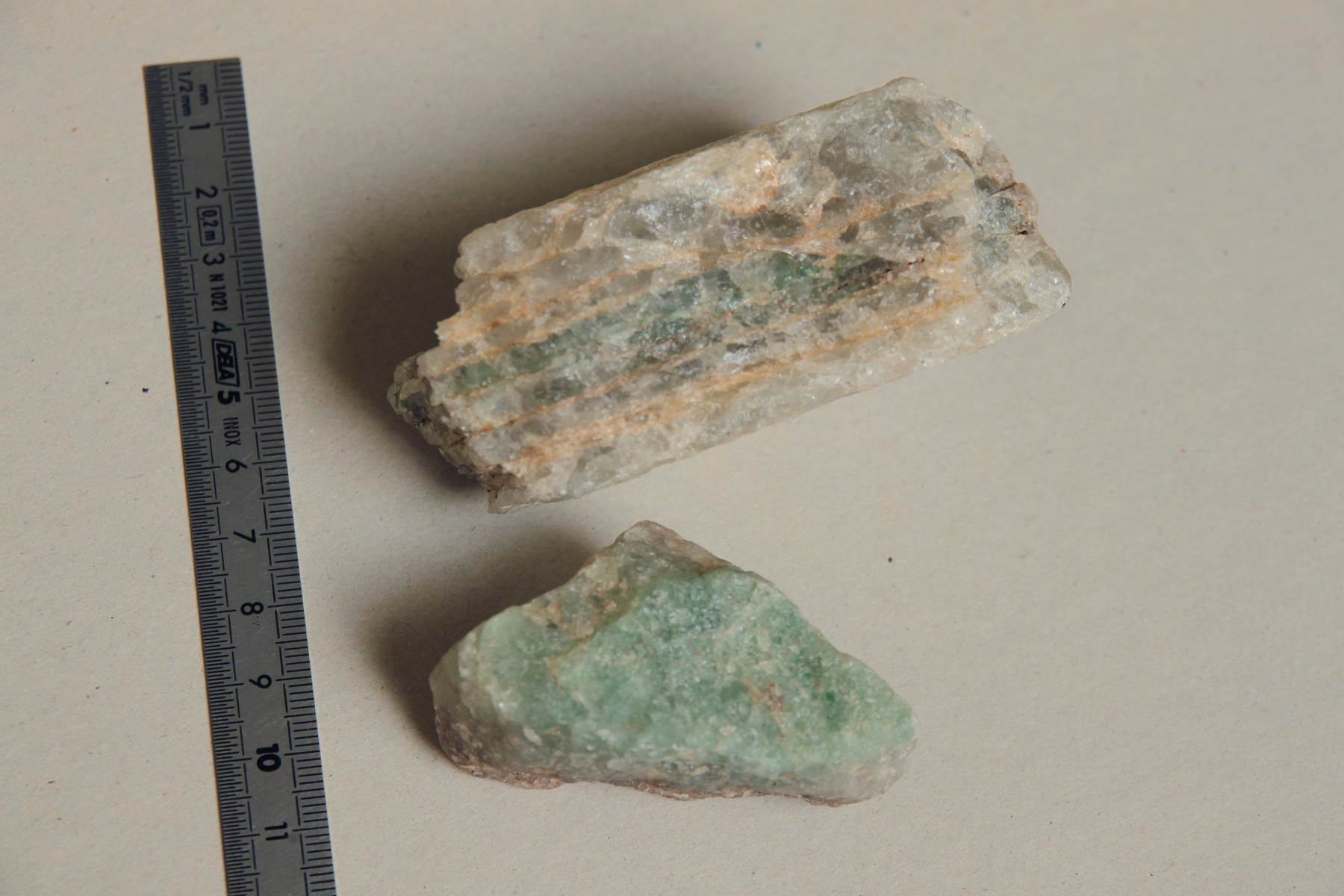

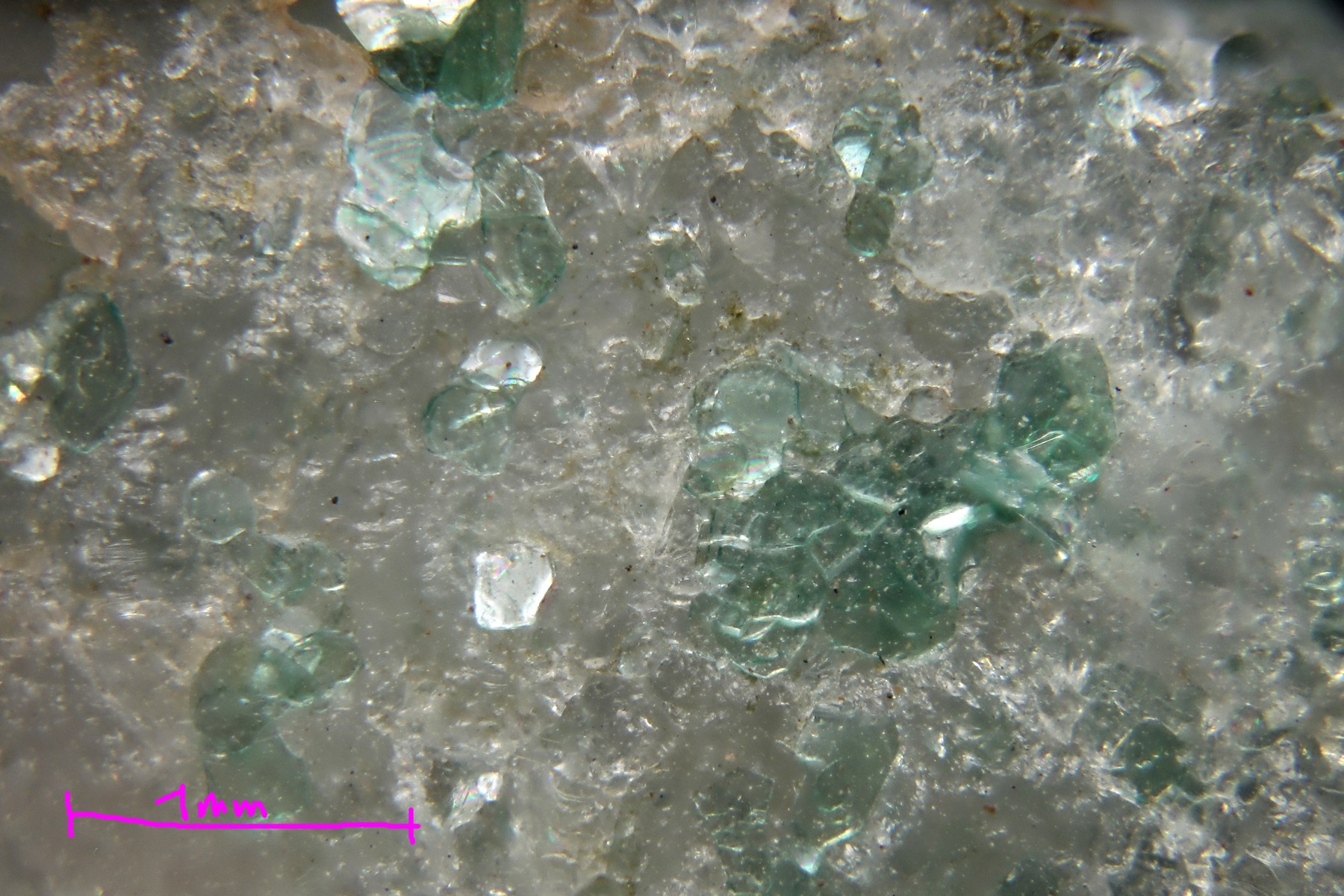

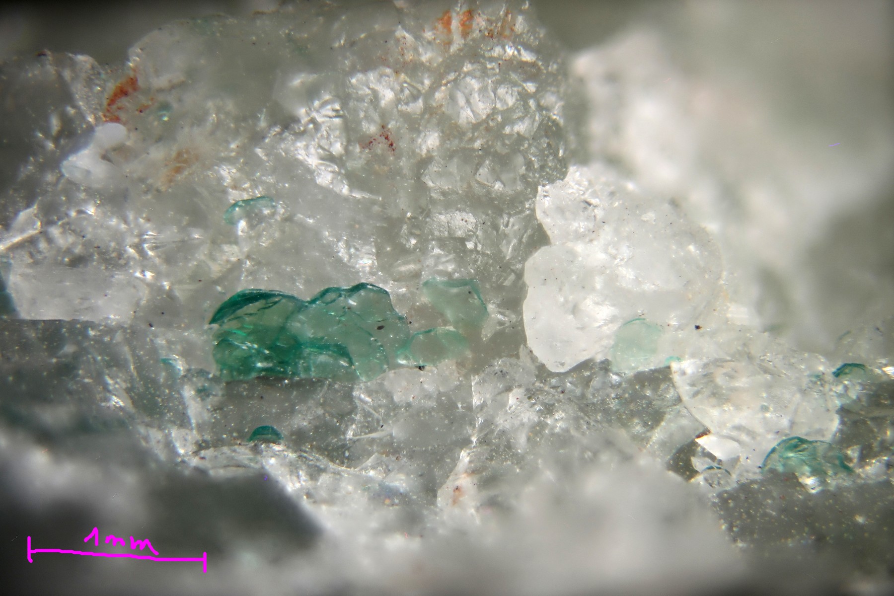

une roche verte trouvée sur un vide-grenier par ma douce. Aucune idée d'origine. Dureté supérieure au verre.
Quartz possible donc. Il forme des couches de quelques mm séparées par une surface micasée.
Roche métamorphique donc mais que je n'ai jamais vu.
Une idée ?
J’avais ramassé quelque chose qui ressemble lors d’un voyage en Tanzanie dans un secteur où le quartzite est fréquent. Du quartz formant des couches parallèles plus ou moins verdâtres et une sorte de mica d’un vert franc.
Oui quartzite possible. Pourtant il y a une cassure droite, signe distinctif d'un marbre métamorphisé ( marbre à serpentine ?)
Sur une des photos, il y a un beau reflet qui donne un aspect " fibreux ". Talc ? serpentine ?
Je viens de lire une doc. au sujet des marbres métamorphisés :
"Si le calcaire d'origine contenait du sable, du limon ou de l'argile, le marbre résultant contient des minéraux tels que la phlogopite, le diopside, la trémolite,le grenat grossulaire, l'olivine, la serpentine (à partir d'olivine) et bien d'autres. Ces minéraux produisent les belles variétés de couleurs et de structures que l'on observe dans les marbres."
Tu as mis une lichette d'hcl ?
Merci pour vos idées !
Je penche plus pour le quartzite. La grande composante étant le quartz.
Pas de réaction hcl, camarade et ça raye dur le vitrage de la porte fenêtre de mon bureau (chuuut !)
et ça raye pas ma douce non plus. Vais lui faire un chti cabochon avec, histoire de l'attendrir... :mortderire:
Il y a 9 heures, jean francois06 a dit :
Quartzite avec fuchsite peut-être.
OK pour quartzite mais fuchsite suppose du chrome. Ca ne se trouve pas à tous les coins de rue. Sans la provenance, on pourrait s'arrêter sur un mica proche de la muscovite.
La roche de esor on dirait les quartzites talqueux  de Peisey-Nancroix
Si au toucher cette roche est parfois argileuse et quartzique ça me va bien
à Peisey il y a de la pyrite dans ce quartzite
Ici aussi?
Invité jean francois06
Il y a 2 heures, 73? a dit :
Ici aussi?
Ce quartzite quel âge? Talqueux ou sériciteux? Le même vert?
Il y a 7 heures, mr42 a dit :
Juste pour la comparaison, quartzite (?) des Gol Mountains en Tanzanie.
Ici pour le coup il y a des chances d'avoir du chrome dans les micas . En échantillon dans les mains je n'ai vu que des opaques. Ici elles sont transparentes.
Chercher ce PDf : Geology+of+the+Loita+Hills+area+2.pdf, c'est au kenya mais pas loin quand même, il y a des quartzites avec fuchsite.
Parenthèse si cela ne dérange pas @esor6 Es-tu allé sur l'Ol Doinyo lengaï, et en as tu ramené un échantillon?
il y a 22 minutes, 73? a dit :
triasique de mémoire
ou permien
Ou bien permo triasique ;)
talqueux, vu par un pétrologue
Talqueux, cela fait référence à du talc, Cela m'étonne.  As tu plus d'information?
le vert tire sur ces couleurs, un peu plus clair de mémoire toujours
Vert plus clair, avec un peu de jaune, verdâtre en gros.
ouaip je ferai une photo si j'y ai accès
elle se trouve derrière les anciens aux fourneaux sur le carreau de la mine, en place dans la falaise
alala l'importance des mots :P
 description du quartzite de Peisey
talc quartz pyrite
permo-triasique
verdâtre
pas de proportions pas de granulo etc
Esor6 : Désolé pour cette parenthèse, on va vite la refermer.
Il y a 1 heure, jean francois06 a dit :
Merci pour le document, je vais lire tout ça. Ce n’est pas si loin, une centaine de km et toujours sur la bordure ouest de la vallée du rift.
Le Lengaï, après avoir hésité je l’ai regardé d’en bas. C’est quand même sportif comme ascension mais quelle belle montagne !
