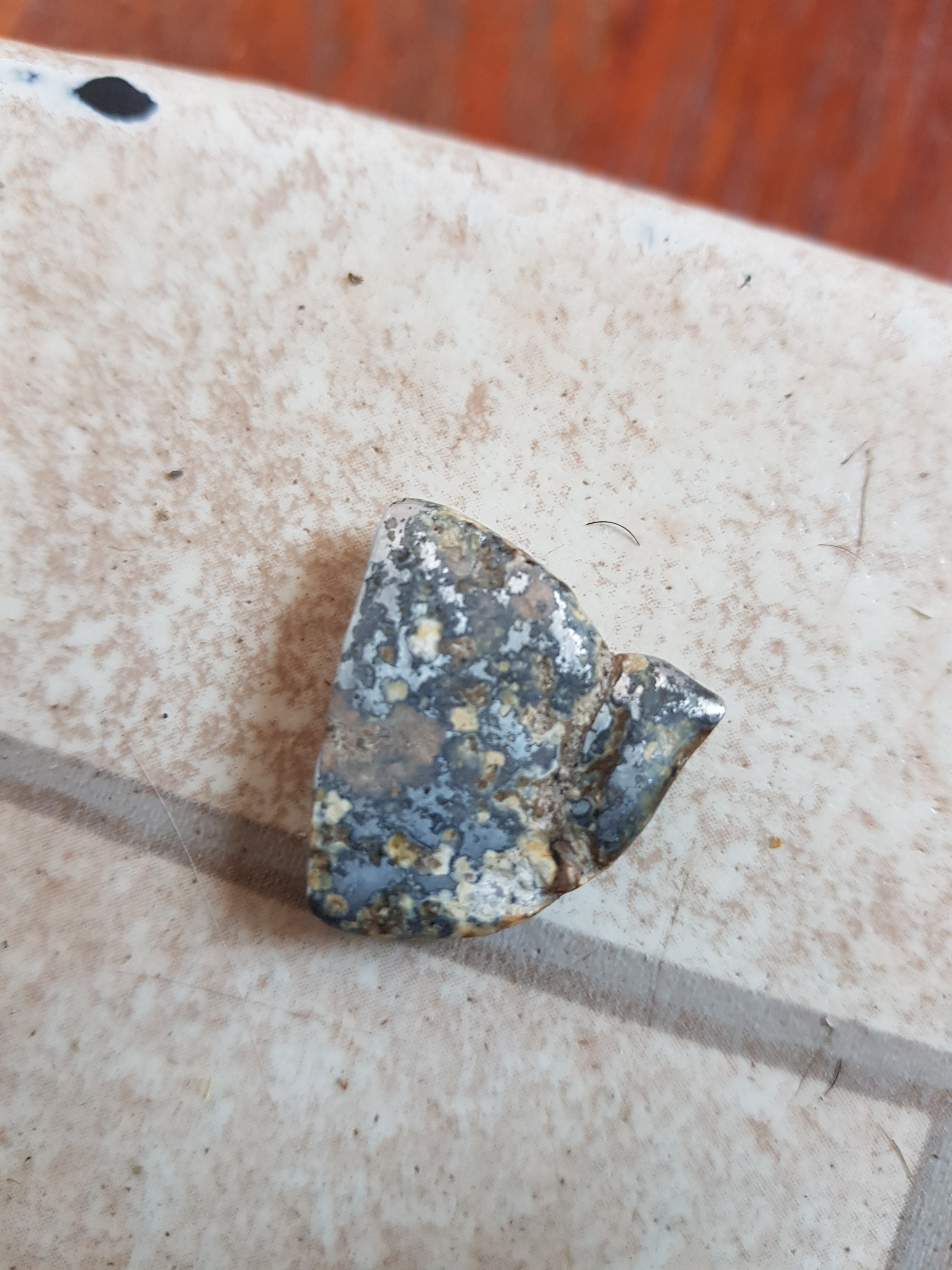

Trouvé au détecteur à environ 15 cm sous terre : identification ?!
Bonjour à tous ...
Pourriez-vous m aider sur cette scorie( je pense)
Trouvé au detecteur a environ 15cm sous terre sur le côté d un chemin de montagne dans le sud de la france

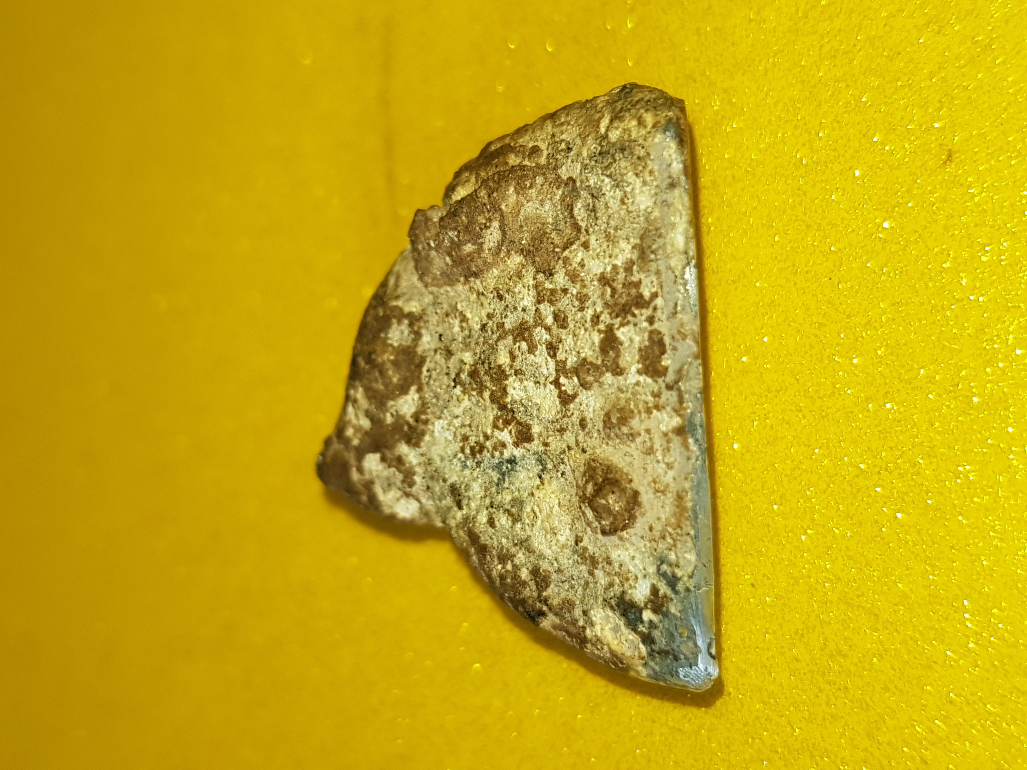

Au polissage c est ferreux mais pas aimanté

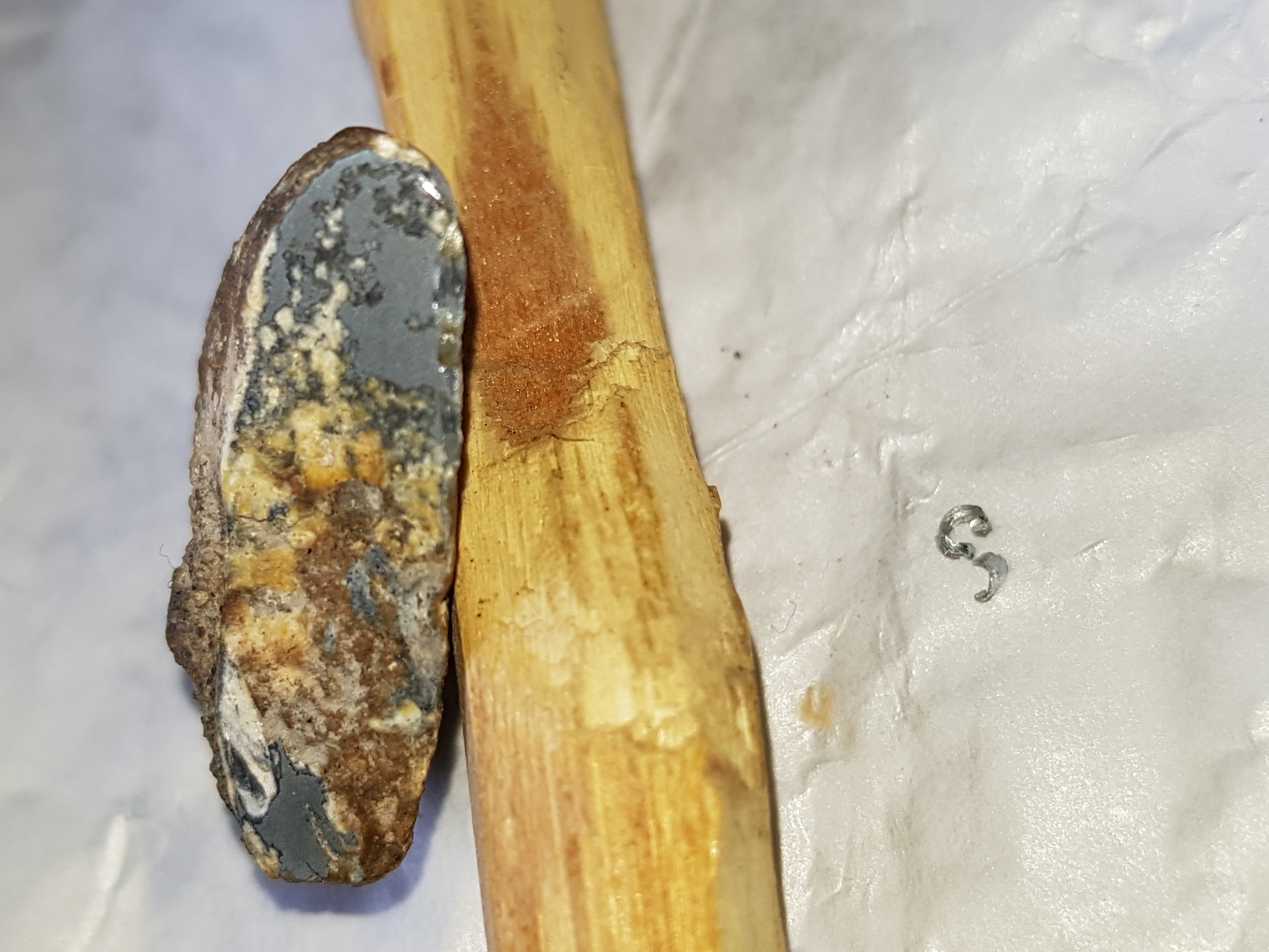

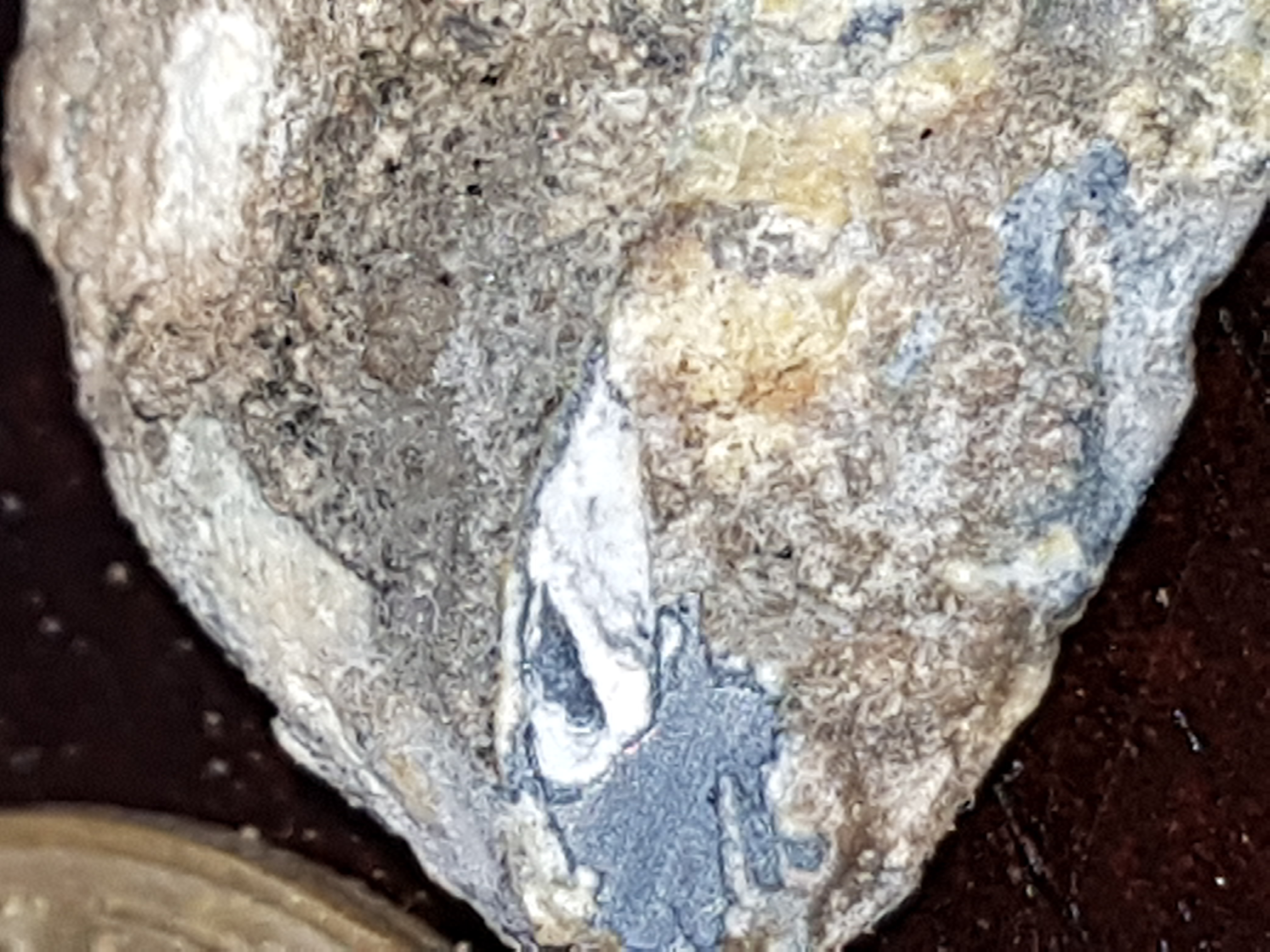

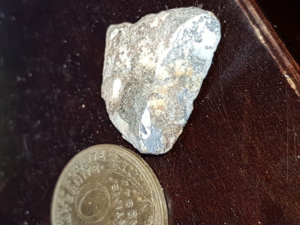

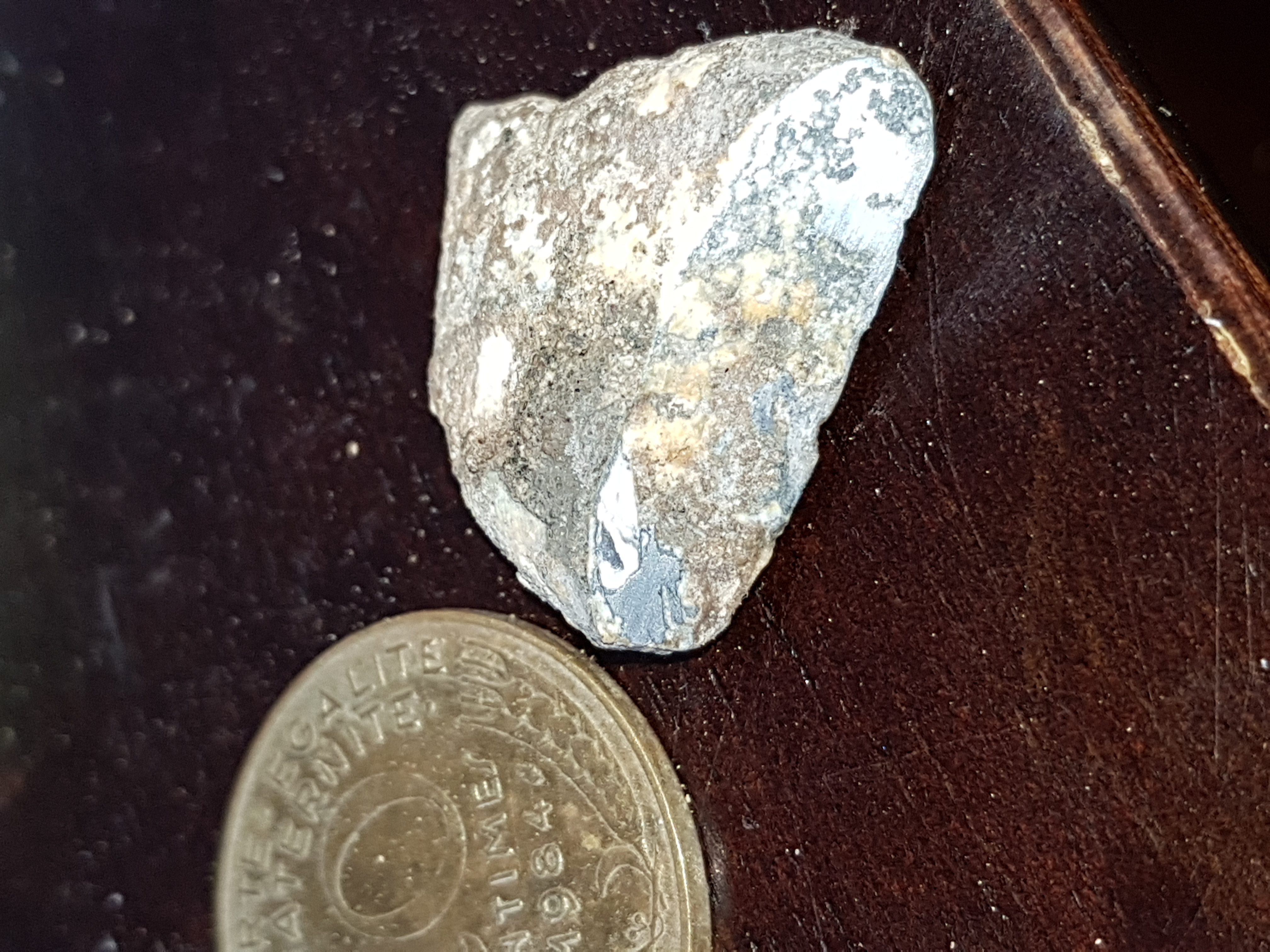

On ne voit pas la pièce en entier, ça doit être une pièce de 20 centimes de franc.
Non, ça ne ressemble pas à une scorie mais les photos sont floues.
Comment le polissage permet-il de dire que c’est ferreux ?
Si ça ne réagit pas avec un aimant et s’il n’y a pas de traces de rouille, il reste peu de chances que ce soit ferreux.

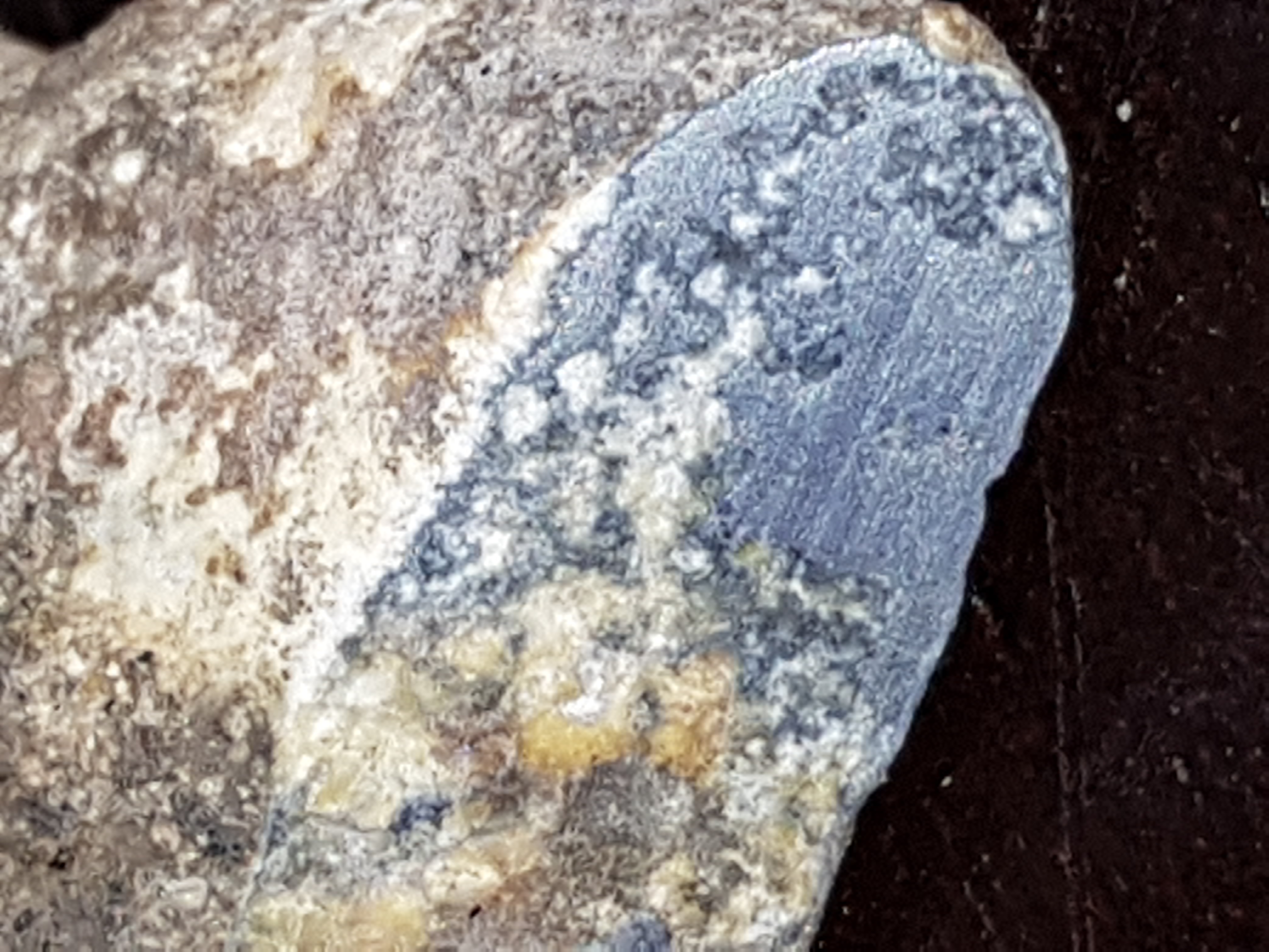

Voici un3 photo j espère plus net
Pour le polissage de la partie dite ferreuse...j espère que ca sera plus visible effectivement pas de réaction à l aimant..un autre métal....

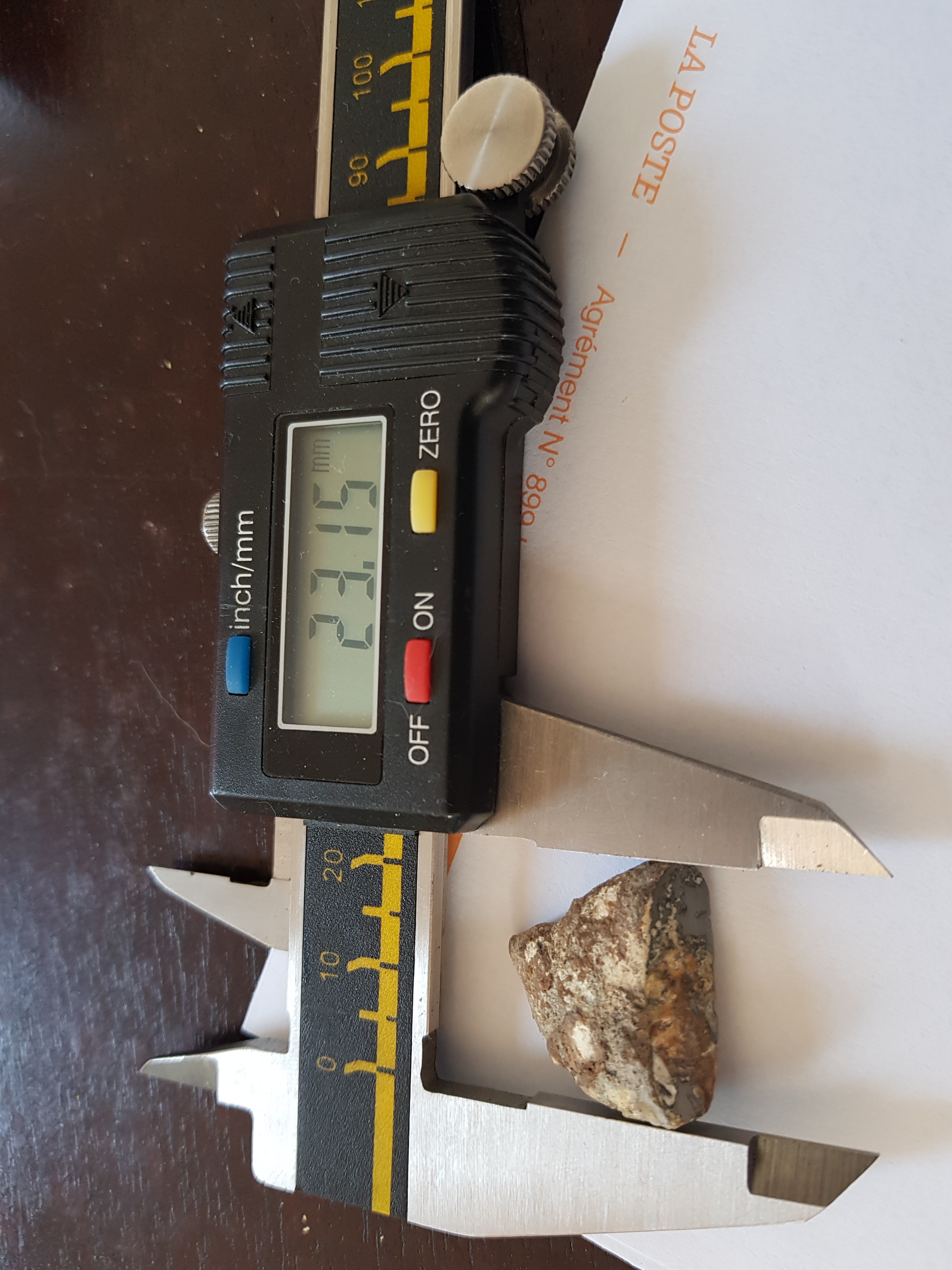

Combien ça pèse ?

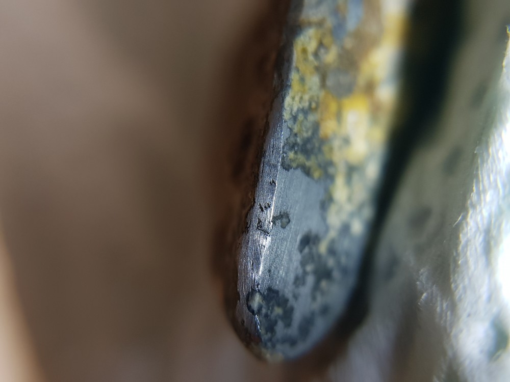

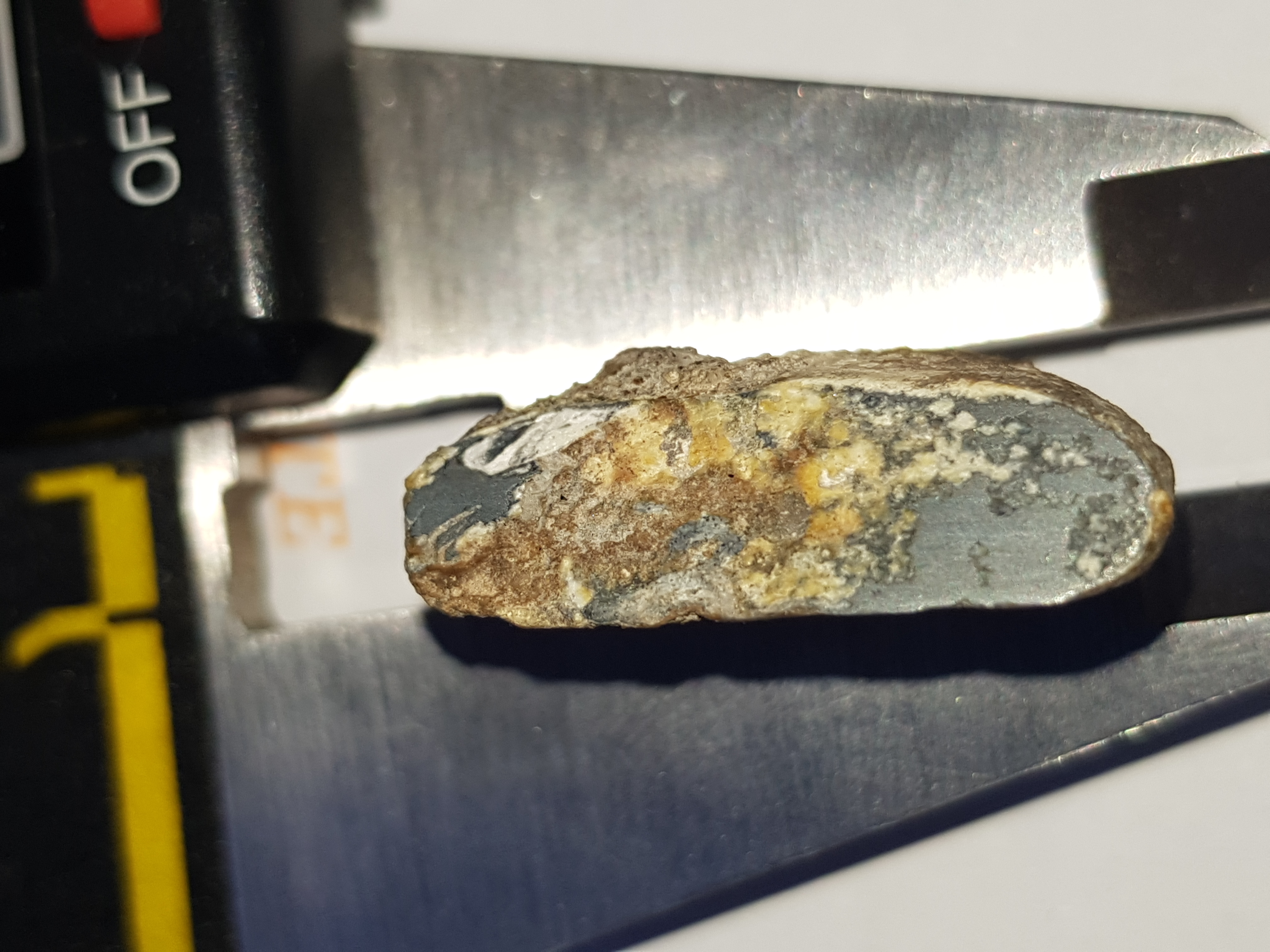

J ai réussi à faire un copeaux ( difficilement ) en attaquant l arrête vu la difficulté je ne pense pas que ce soit du plomb
Le petit copeau en bas à droite très fin ne s écrase pas entre les doigts ils se plante dans la peau pour péché un peu...je ne reconnais pas l3 plomb
Au test de trace sut céramique.....trace grise claire
Seul la croûte extérieure raye le verre pas le metal
Si tu as réussi à faire un copeau, même difficilement, c’est que c’est moins dur que l’acier.

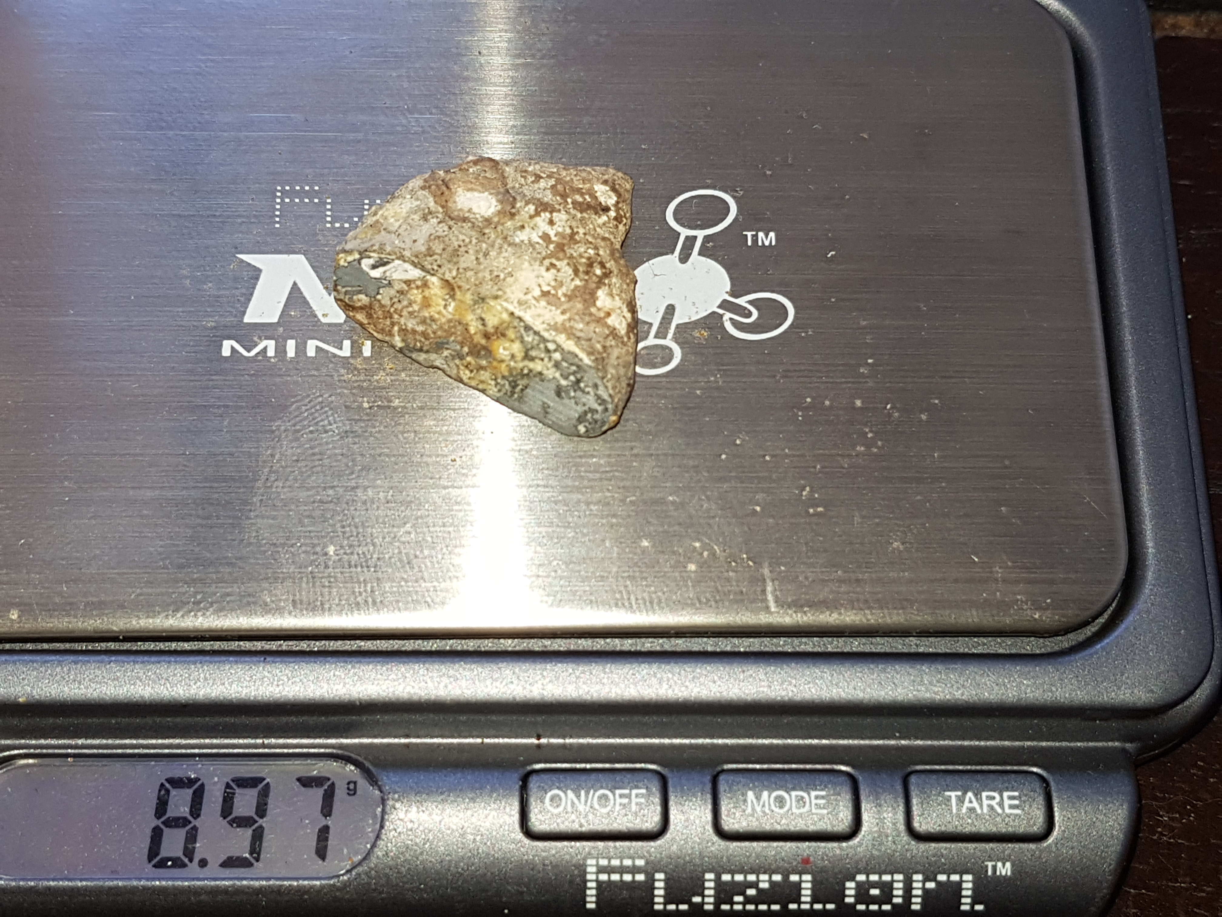

Il existe aussi des alliages de plomb plus ou moins durs. Je n’ai aucune certitude mais je n’exclus pas un alliage à base de plomb. Pour arriver à une densité globale de 6,77 il faut quand même que le métal soit lourd.
Sur ce genre de métal, la trace ne sert pas à grand-chose.
Est-ce que l’objet avait une forme particulière avant découpe ?
Est-ce que la matière non métallique pourrait correspondre à des trous qui auraient été comblés pendant le séjour sous la terre ?

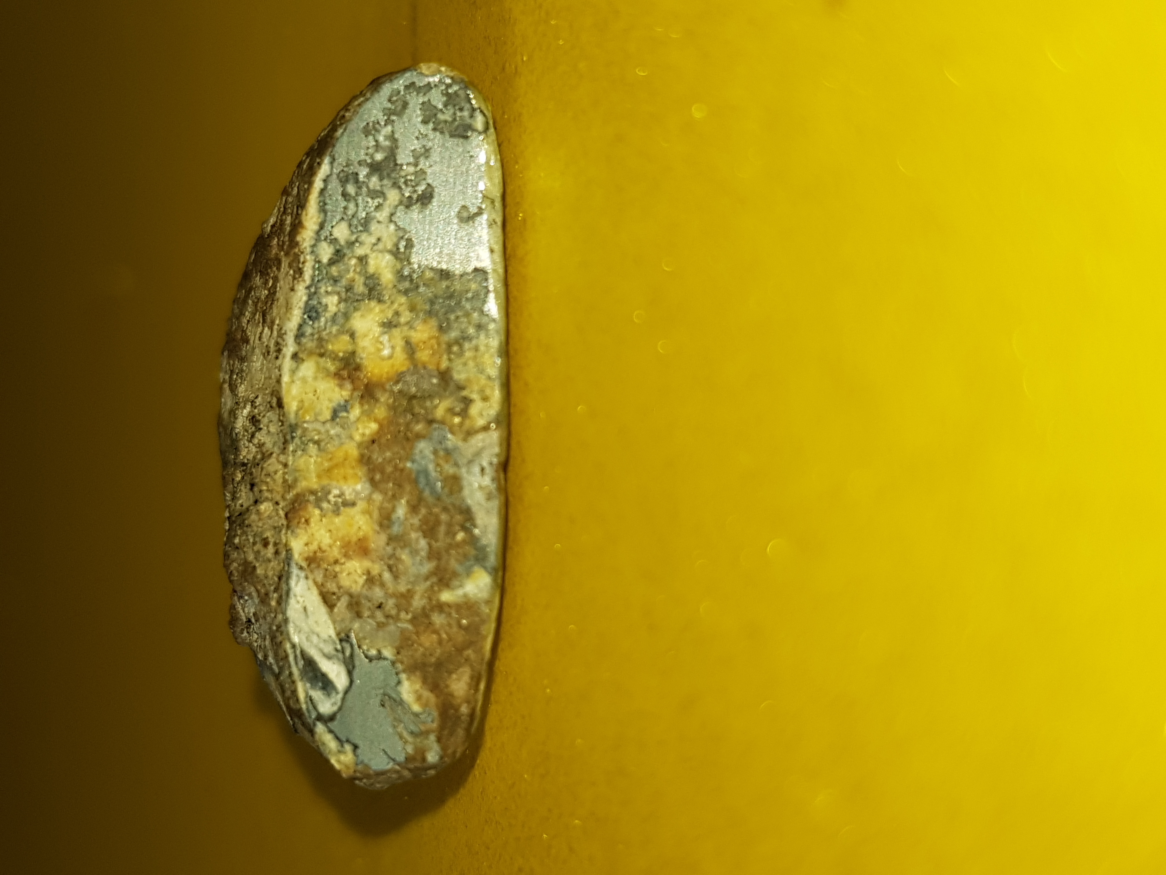

Donc j ai penser à un test de fusion

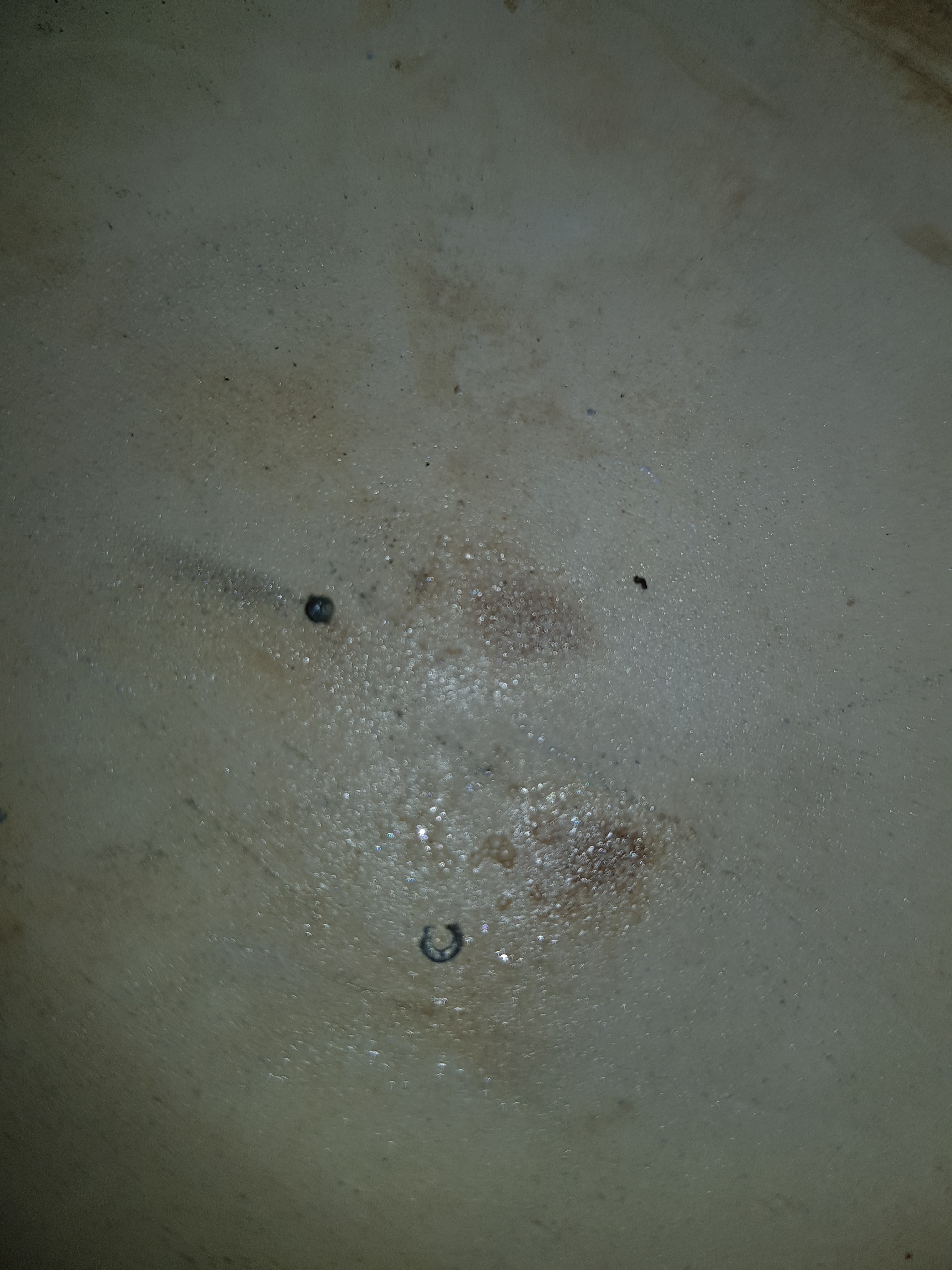

Mon copeau X sur céramique
Flamme briquet  pas de réaction
Pas d oxydation pas de coloration pas de rétractation bref rien
Flamme briquet tempête
Teinte légèrement plus sombre
Rien d autre sauf que la céramique commence à bullée
Du coup j ai tester avec un copeau de plomb
Et au tempête le metal se rétracte pour formé une bille après qu une flamme se soit formé très brièvement....
On peut éliminer le plomb et les métaux faciles à fondre comme l’étain mais il reste pas mal de candidats. Est-ce que ton chalumeau pourrait fondre du zinc ?
Est-ce que ça réagit à l’acide chlorhydrique ? Si c'est du zinc, ça va faire des bulles.

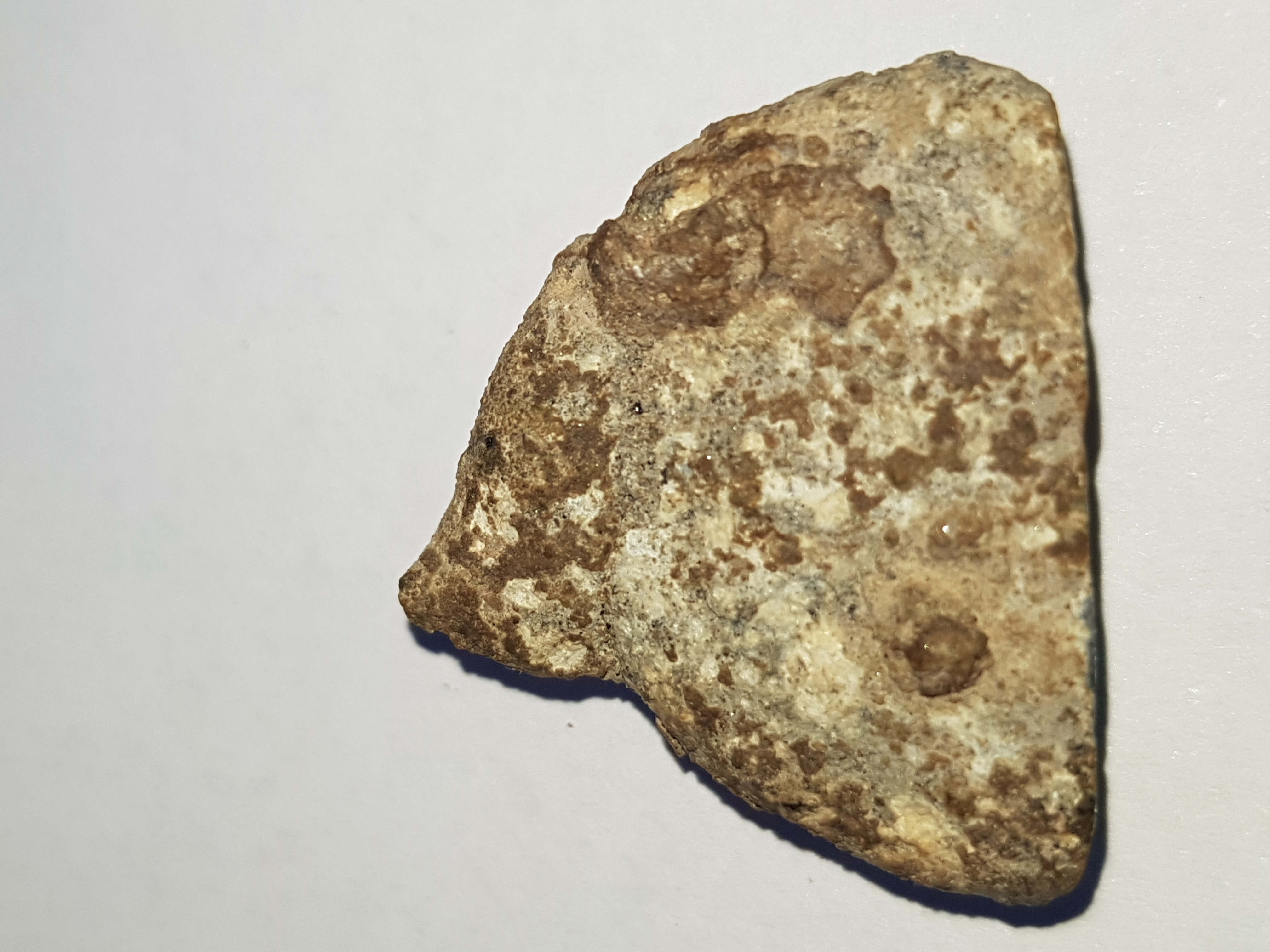

OUi cela peut ressembler a une scorie a cause de tous les trous que l'on voit sur le dessus bien visible en grossissant les photos. Donc TERRESTRE.
Merci farioman.....
Je sais pas si les photo sont net .....sur quelle photo vois tu des trou farioman ?

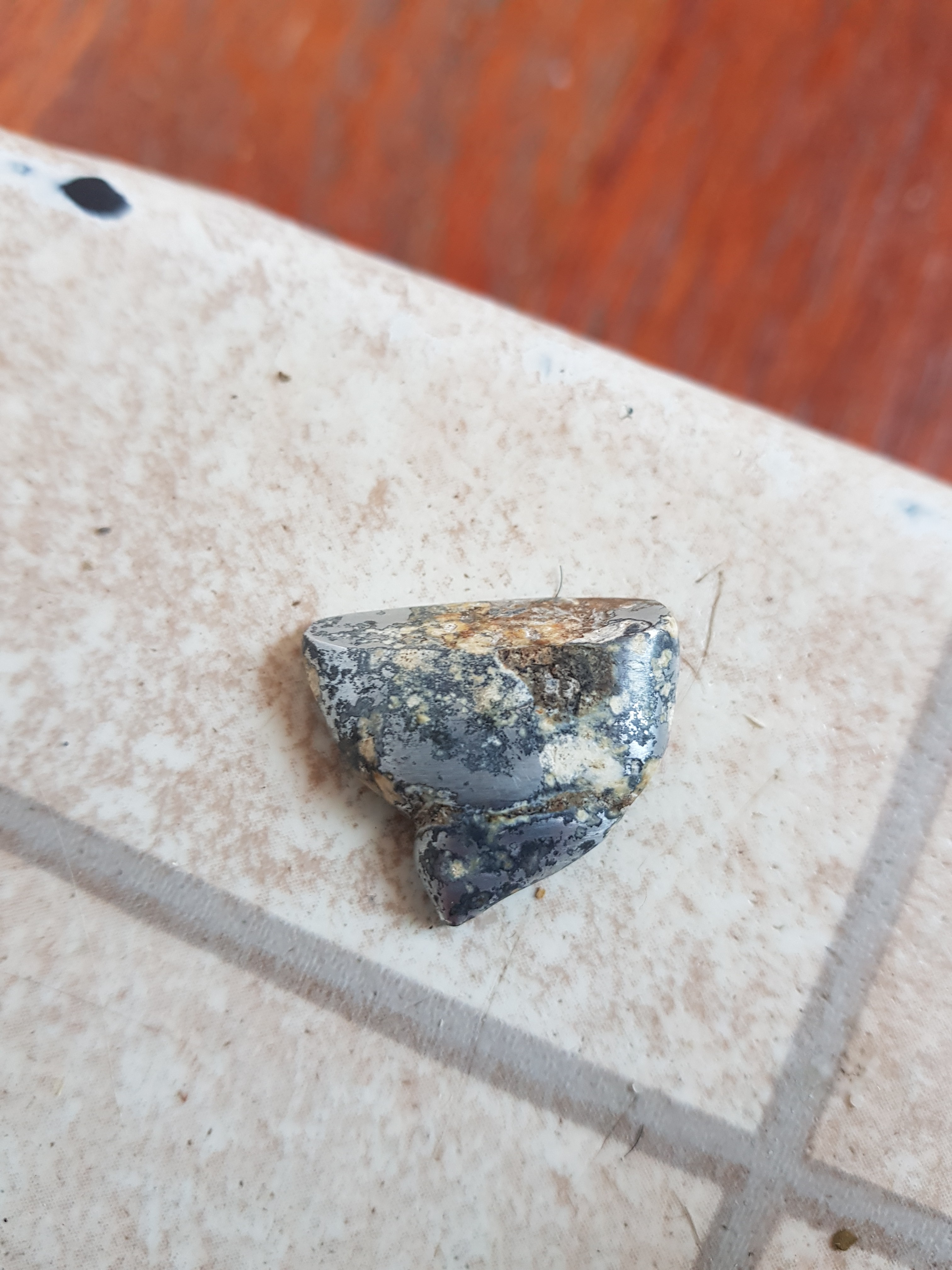

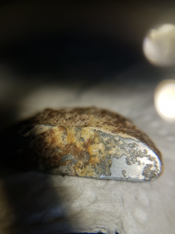

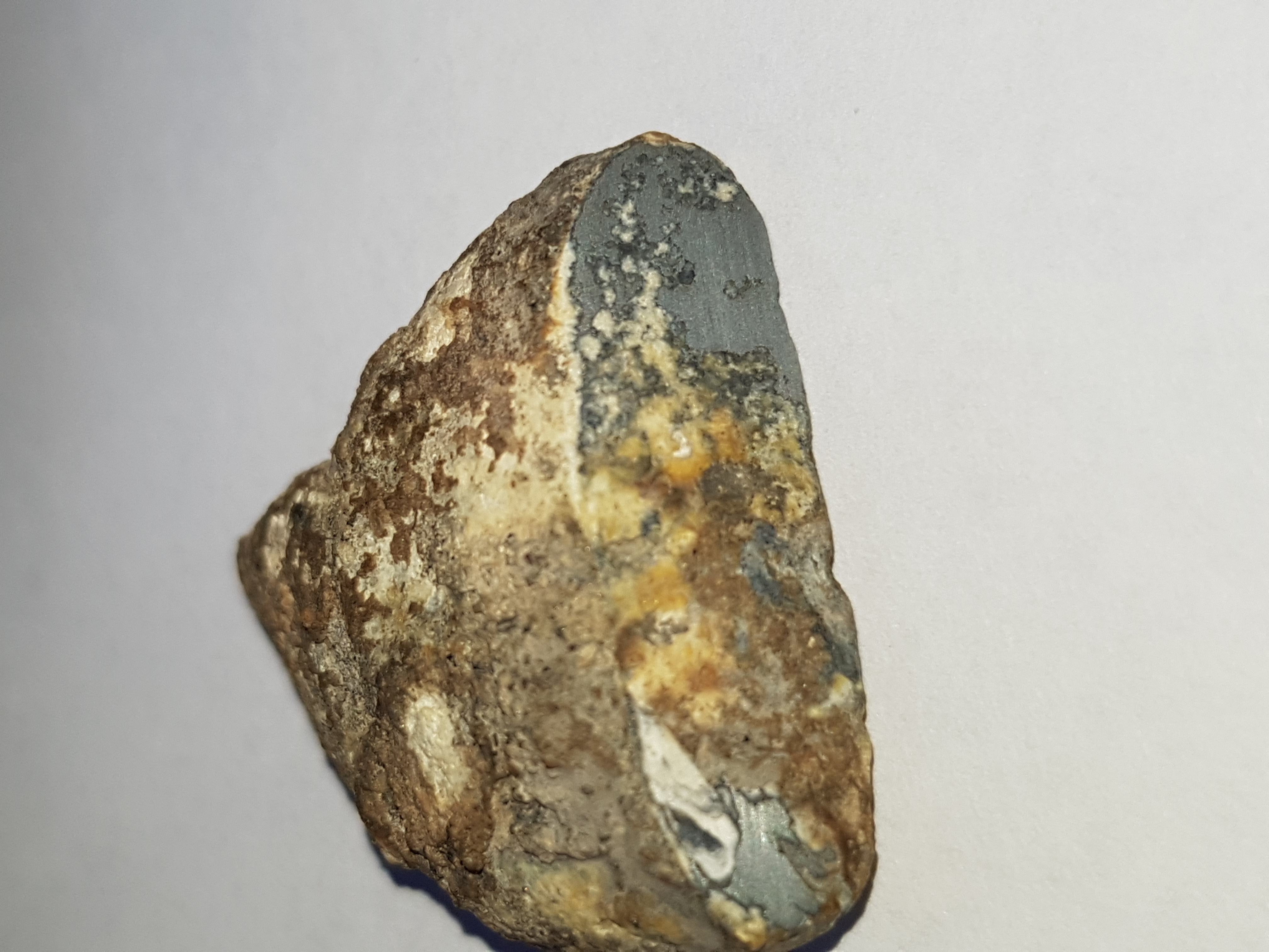

Après polissage complet...
C’est bien du métal, pas une scorie.
Reste à savoir quel métal.
On peut éliminer les métaux légers, ceux qui fondent facilement ou qui sont fortement magnétiques : aluminium, plomb, étain, zinc et la plupart des alliages de fer, ce qui laisse encore de nombreuses possibilités. À moins de faire une analyse chimique, il sera difficile d’aller plus loin.
On peut aussi se demander comment cet objet a été obtenu.
La forme arrondie, les nombreuses inclusions non métalliques font penser à un résidu de fonderie, un bout de métal en fusion tombé sur le sol et qui a emprisonné de la terre ou du sable avant de se solidifier.
Je repose quand même la question : est-ce que tu aurais pu fondre du zinc ? (un peu plus de 400 degrés) Cette matière jaunâtre fait penser à la peste du zinc, un processus de décomposition qui se produit sur certains alliages de zinc.

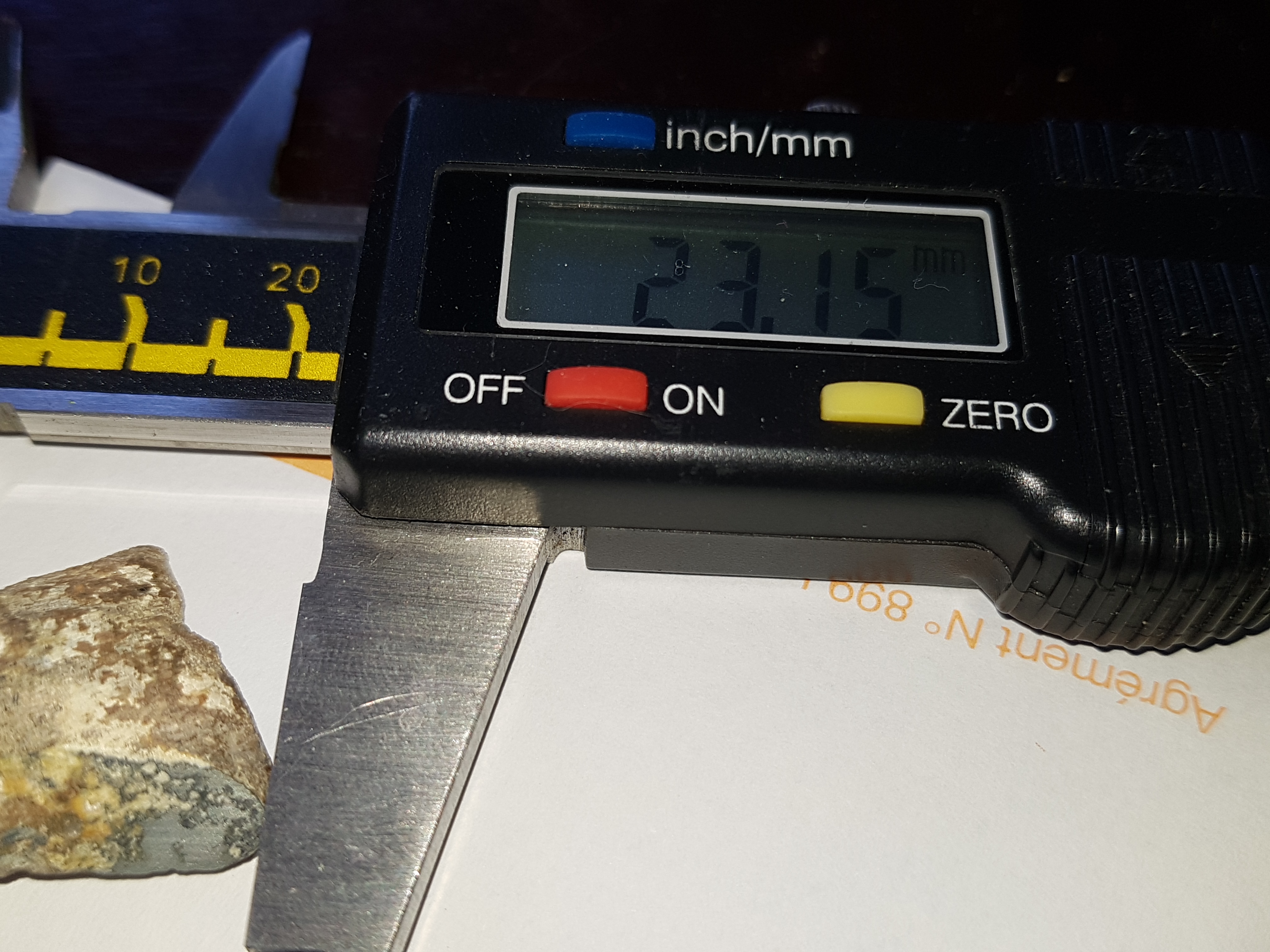

La densité calculée est-elle certaine?
Parce qu'avec la densité annoncée  de 6,77 et la masse de 8,97 g cela donne un volume de 1,325 cm³ et l"échantillon me paraît être plus volumineux que ça.
Enfin c'est pas facile à juger de visu, je peux me tromper.

D’après les copeaux, c’est bien du métal avec une certaine ductilité.
On peut éliminer les métaux légers ou à basse température de fusion : aluminium, magnésium, titane, plomb, étain, zinc...
Alliage ferreux peu probable mais l’absence de magnétisme n’entraîne pas automatiquement l’absence de fer : un acier inoxydable reste possible.
Il faudrait aussi regarder du côté des alliages cuivreux : cupro-nickel ?
