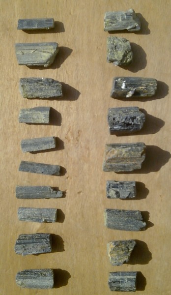

Merci icarealcyon pour ces infos. Mes tourmalines sont effectivement lithiques et viennent de Madagascar, comme mes épidotes. Le problème est qu'elles sont mélangées dans la même boite.
Je ferai des photos demain des sommets des cristaux que je n'arrive pas à distinguer.

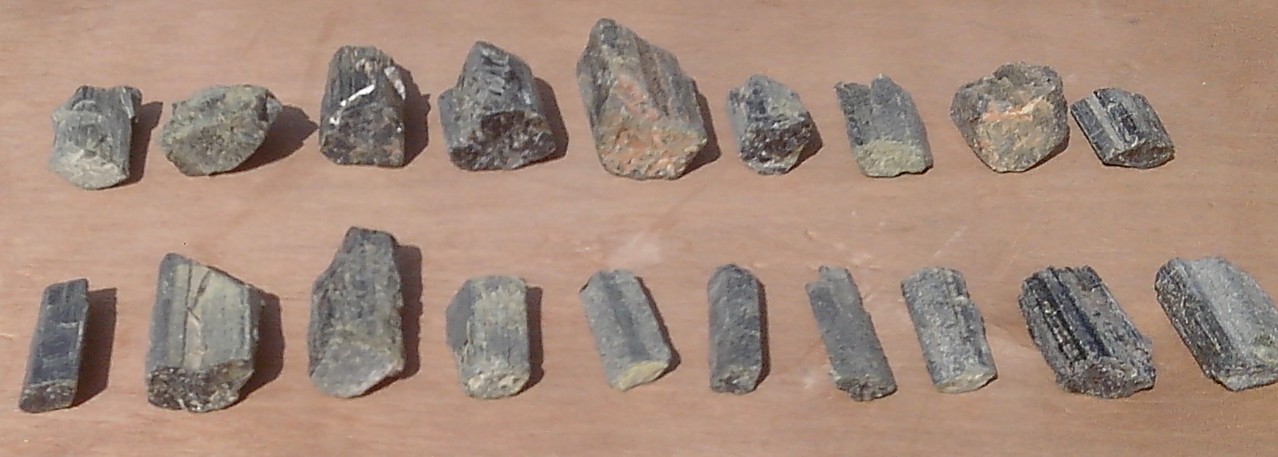

Là c'est difficile de donner un avis sur l'ensemble, il faudrait des vues plus rapprochées ou que l'on puisse agrandir pour pouvoir mieux évaluer la couleur, la transparence et surtout les faces cristallines sommitales si elles sont présentes.
Je sais que ces détails sont diablement difficiles à capter en photo:  j'en ai bavé ce matin pour arriver à tirer un portrait à peu près valable d'une épidote catalane !
Déjà, je pencherais davantage pour "tourmaline verte" pour les spécimens suivants, sur la photo en format horizontal:
-en partant de la gauche, sur la ligne du haut: la 3, la 4 et la 9,
-ligne du bas, la 9 et la 10.
A partir de celles qui seront identifiées de façon raisonnablement sûre, une comparaison directe permettra de trier les plus réfractaires à la photographie !
Il y a effectivement une plus grande chance que les cristaux à section losangique soient des epidotes, pour autant que les 4 faces du prisme soient bien automorphes et non influencées par une éventuelle gangue disparue. Sur votre photo en format horizontal, ligne du bas, les cristaux 1,2,4,5,6 et 7 sont probablement des epidotes. Moins sûr pour les exemplaires de la ligne  du haut.
