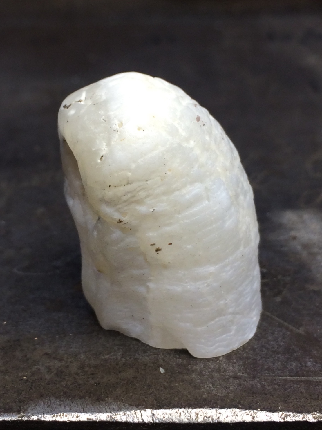

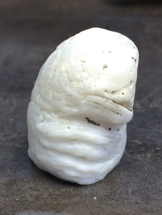

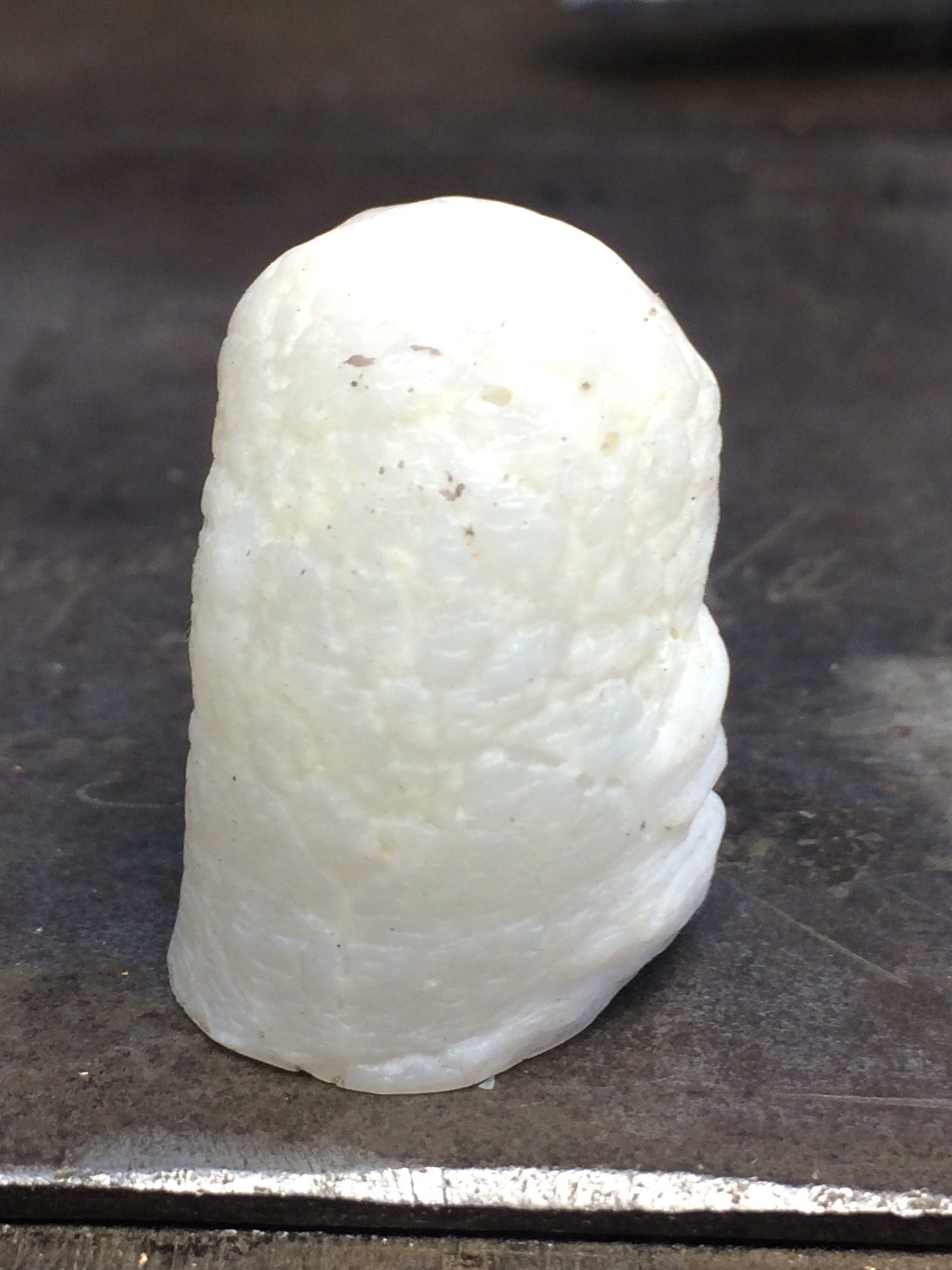

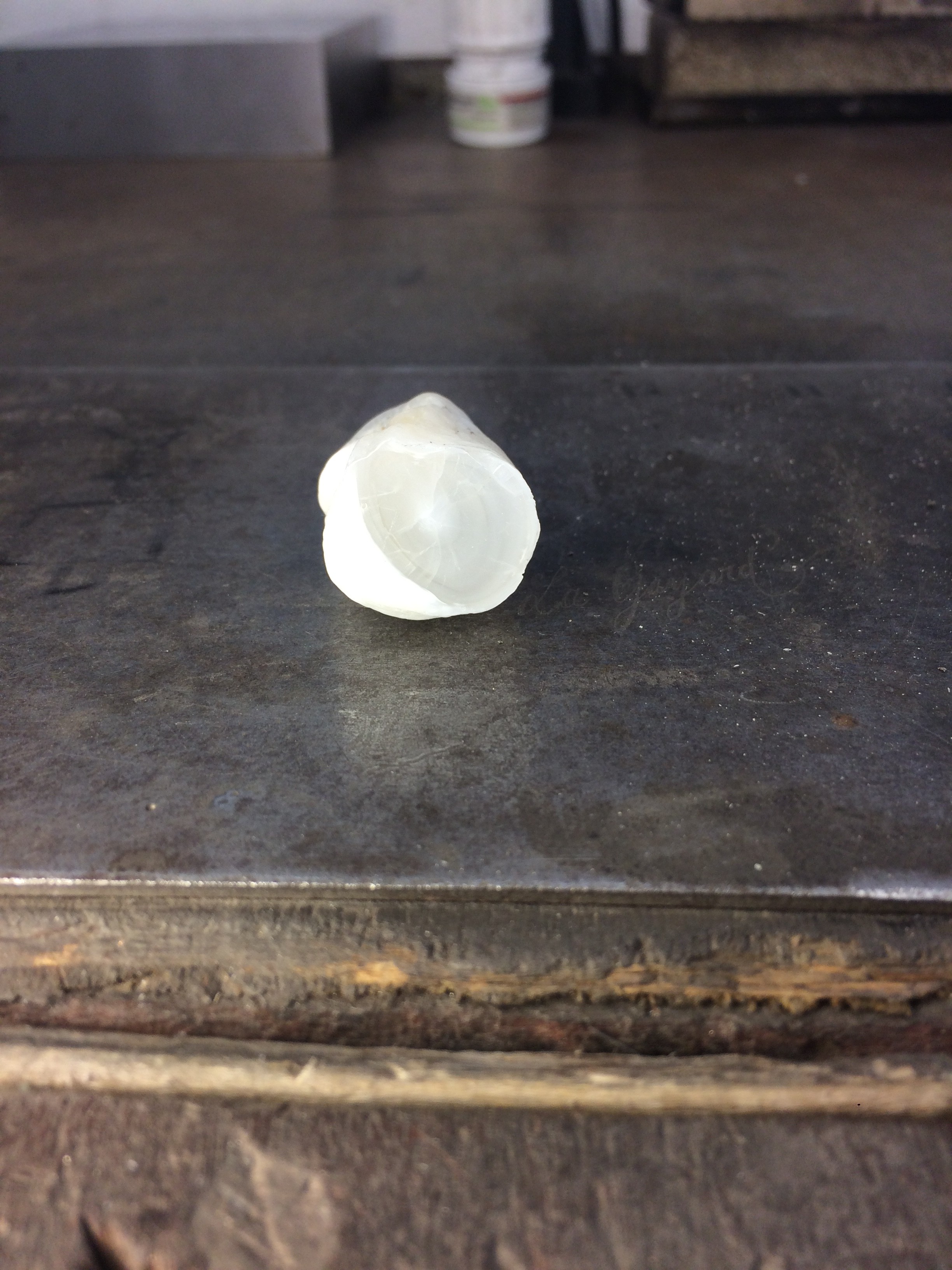

Pierre trouvée au milieu des coquillages et coraux morts apportés par la houle.
1/3 de la pierre est composé d’un reste de coquillage ou de corail.
Les 2/3 restant sont composés de cette pierre transparente, de couleur blanc-laiteux, et parsemée de micro canaux blancs.
Avez-vous une idée de ce que cela pourrait être? J’ai besoin de votre aide.
J’ai oublié le lieu: L’ile de la Réunion. Je pense que ca a son importance vue sa formation géologique uniquement volcanique et son âge (2-3 millions d’année). J’ai pensé à un corail opalisé mais je ne m’y connais pas suffisamment...

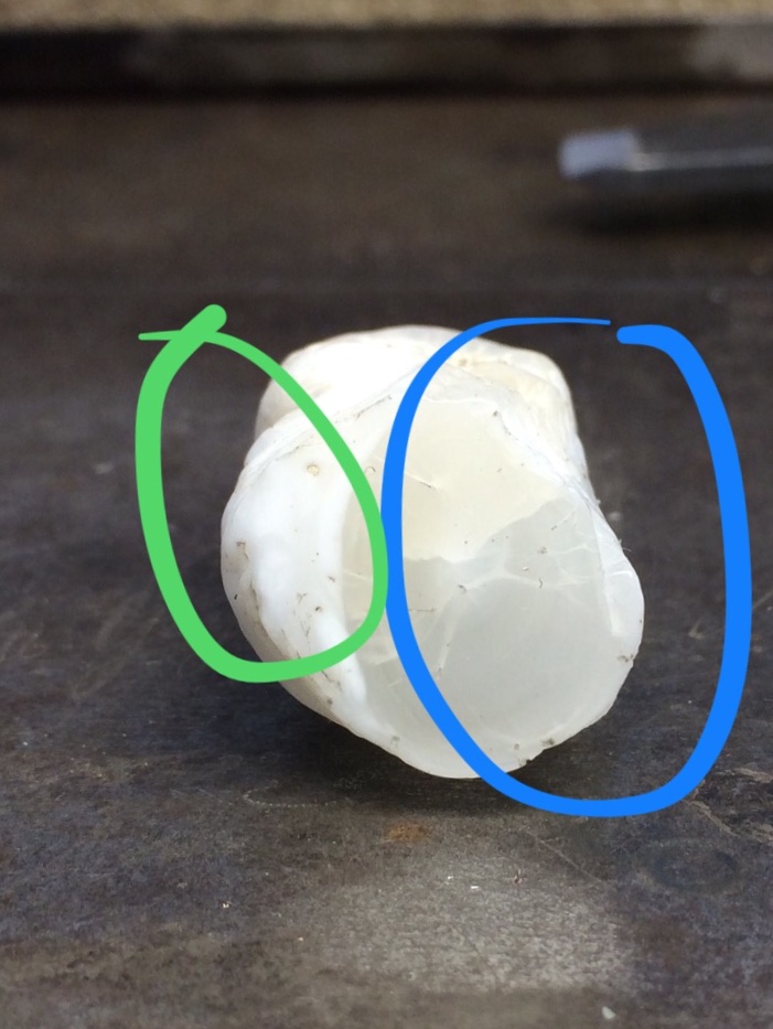

   - Des photos un peu plus parlantes, qui montreraient bien la forme de l'objet en question.
   - Tu parles d'une partie en corail/coquillage, et une autre partie indéterminée. Tu pourrais les identifier clairement sur les photos ? là je ne vois pas trop la partie coquillage.
   - Pourrais tu essayer de faire quelques tests à l'acide ? Tu trempe un coton tige dans l'acide chlorhydrique, et tu frotte le coton contre la partie "opalisée". Observes tu des bulles, un dégagement gazeux, etc. Idem sur la partie en corail/coquillage.
   - un petit test de dureté ne ferait pas de mal, sur les deux parties également.
Avec tout ça, on devrait déjà plus facilement avancer sur une identification possible.

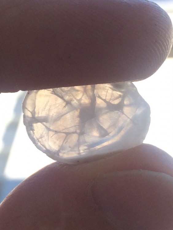

Pour la dureté, j’ai testé avec les métaux et les pierres que j’ai au travail.
Cuivre (3): pas de rayure
Malachite (4): pas de rayure
Lapis (5,5-6): raye facilement la partie transparente, difficilement la partie blanche.
Rhodonite (5,5): raye diffficilement la partie transparente. Ne raye pas la partie blanche.

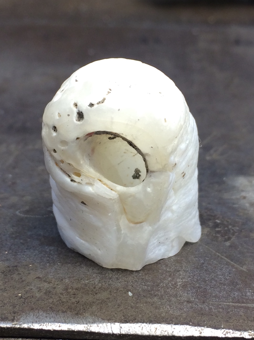

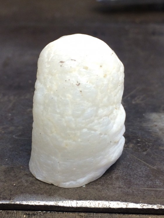

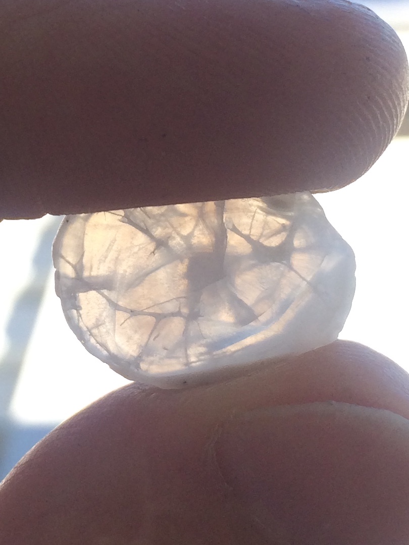

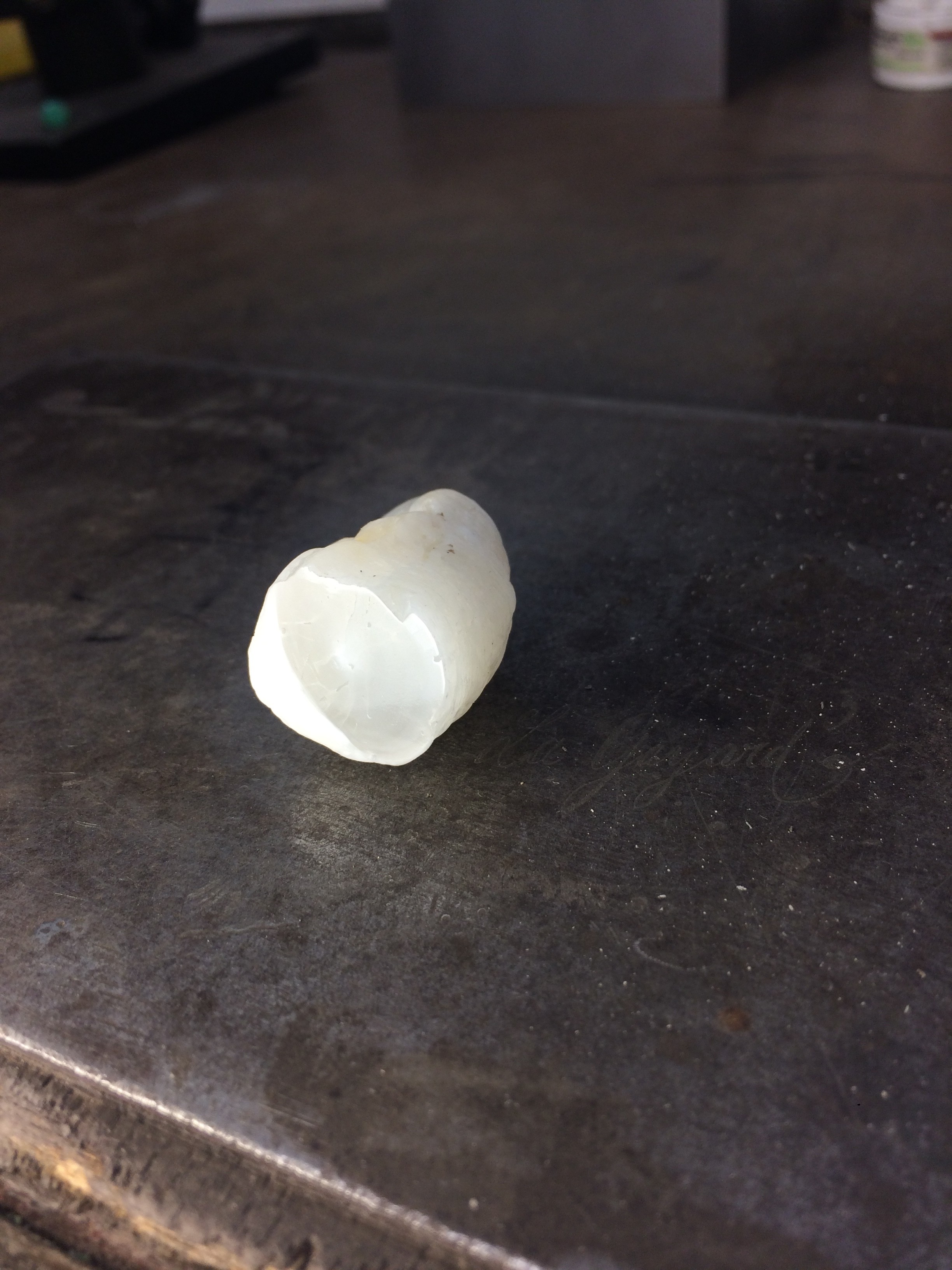

Merci pour les nouvelles photos.
Première impression, je ne vois qu'une seule partie, il n'y a rien de coquiller dans cet échantillon.
Vu le contexte, il pourrait s'agir d'un remplissage dans une lave vacuolaire. Une fois la roche altérée, la vacuole est dégagée et peut se retrouver sur la plage.
Calcedoine ? Ou remplissage par des zeolites ? Je ne connais pas specialement la geol de la region, je laisse les experts trancher ^^
Merci beaucoup pour ta réponse Géologiste! Je viens de tester à l'HCI, c'est positif, effervescence et dégagement de fumée. Que peut-on en conclure? Il y a t'il d'autre test que je peux faire? Si jamais un expert en géologie de la réunion passe par là, je suis preneur de toute info complémentaire.
