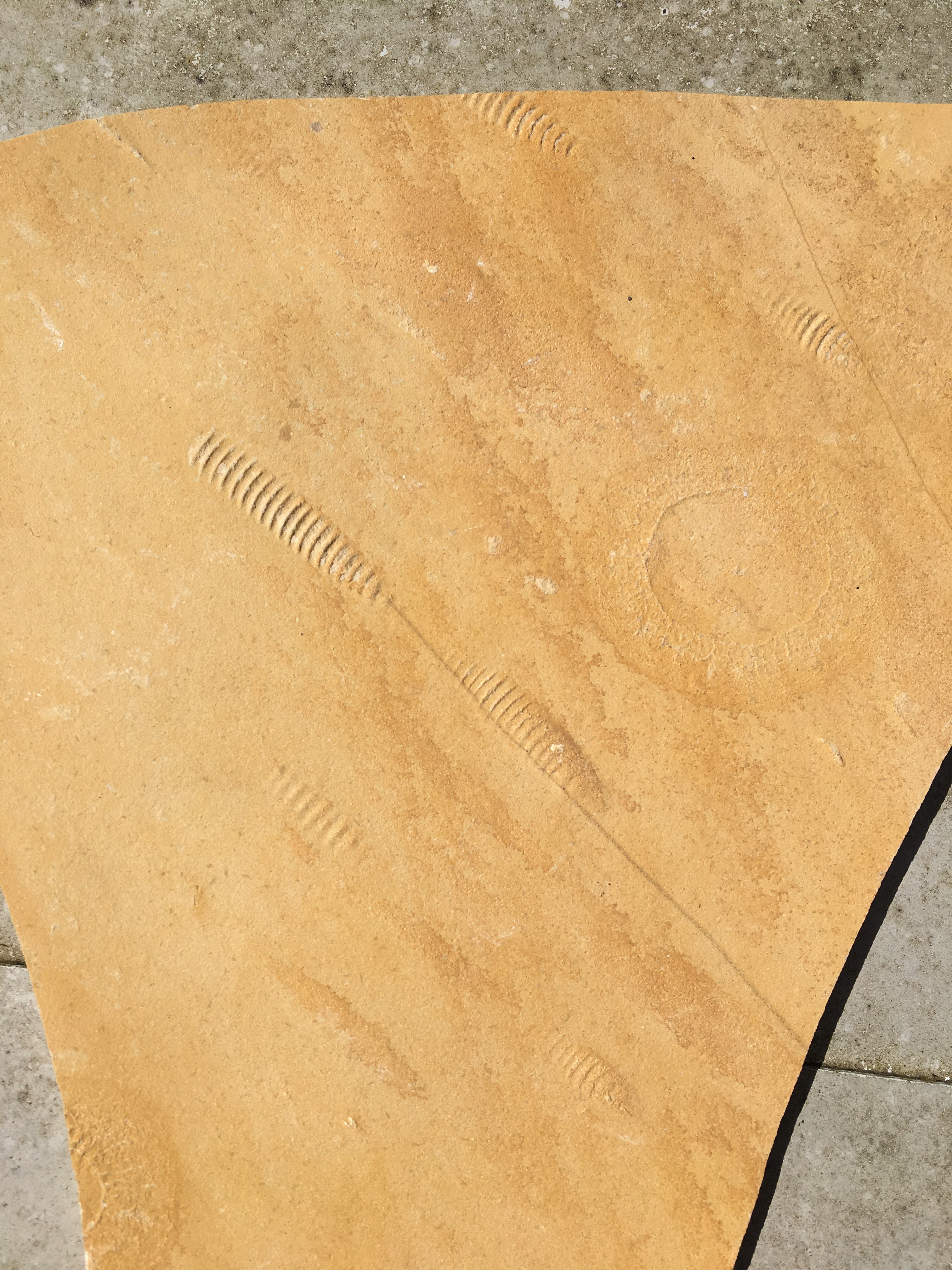

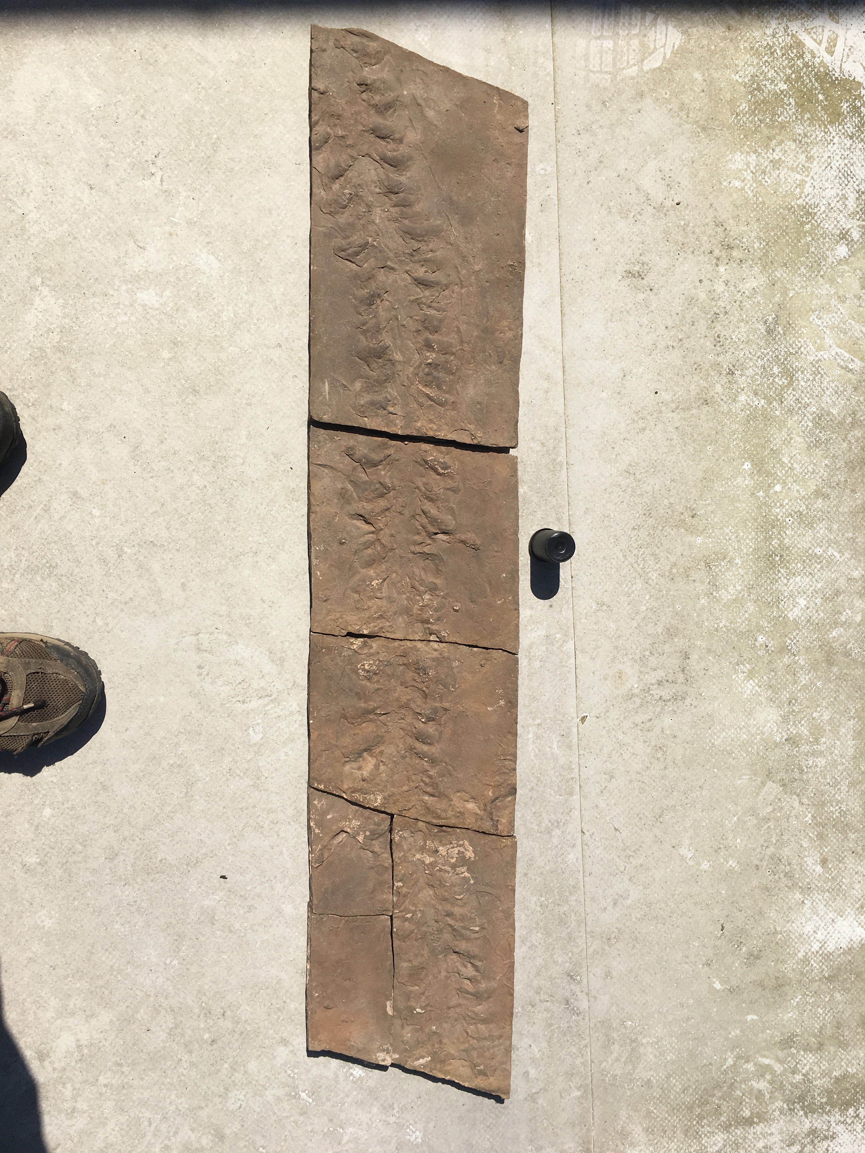

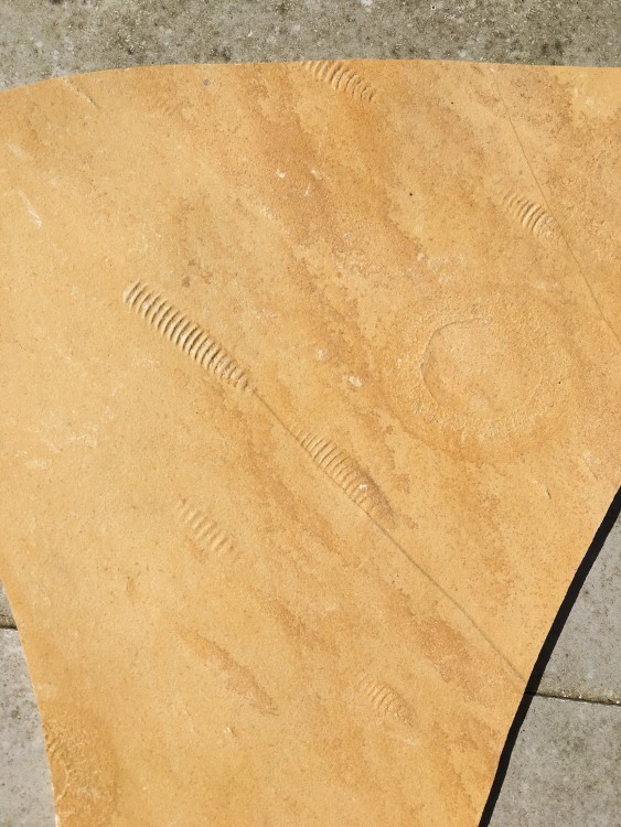

jjnom Posté(e) 15 avril 2018 Signaler Posté(e) 15 avril 2018 Bonne remarque concernant les coussinets alternes. De fait, je n'ai trouvé sur le web que des Protovirgularia avec une symétrie axiale. Pour autant est-ce que ça élimine les bivalves comme auteurs de ces traces? Peut-être pas. Je n'en sais pas assez sur la biologie et la locomotion de ces mollusques. N'empêche que ces coussinets m'évoquent bien plus un pied de mollusque que des pattes d'Arthropodes. Si on rejette Proto... pour cette question de symétrie, peut-on accepter une trace d'arthropode et valider Cruziana? L'aspect des lobes latéraux ne correspond pas avec ceux des Cruziana bien conservés et striés en coup de balai (traces de pattes). Pas vu de Cruziana montrant des lobes avec coussinets. Pas vu de Cruziana qui se divisent en 2 avec des bras parallèles ensuite. Comment un arthropode pourrait-il créer les 2 sillons-cicatrices latéraux? Avec une carapace qui s'incurverait sous l'animal? Et enfin, Cruziana est un épirelief négatif pas positif. Je ne rejoins pas une conclusion qui ne répond pas à diverses observations effectuées sur l'objet de Guillaume. Au passage: un doc sur les traces fossiles dans un flysch (Uchman 1998):https://geojournals.pgi.gov.pl/asgp/article/viewFile/12322/10796 Citer

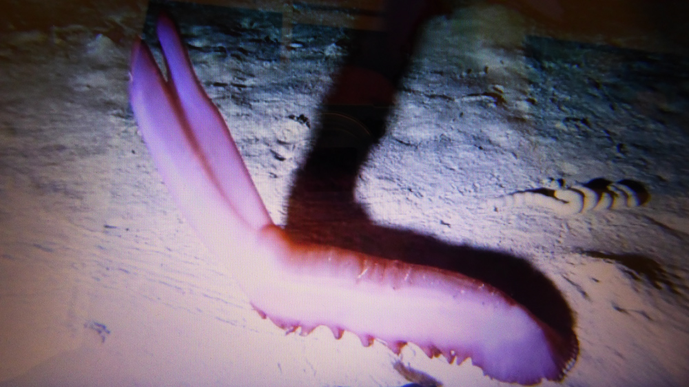

gaeldeploeg Posté(e) 17 avril 2018 Signaler Posté(e) 17 avril 2018 Le 12/04/2018 à 09:35, guillaume73 a dit : Un mode de déplacement de l' "animal" non pas uniquement "terrestre" mais aussi lui permettant de progresser certainement en nageant aussi : Expand Le tracemaker a exploré l'interface sable-argile Un time-lapse un peu long mais très riche en diversité. Citer

Drealiste Posté(e) 18 avril 2018 Signaler Posté(e) 18 avril 2018 Déplacement/broutage d'échinides (type spatangues) déjà évoqué ? ichnogenres Scolicia etc. préservant parfois leur aspect lobé/festonné dans des sédiments fins. Citer

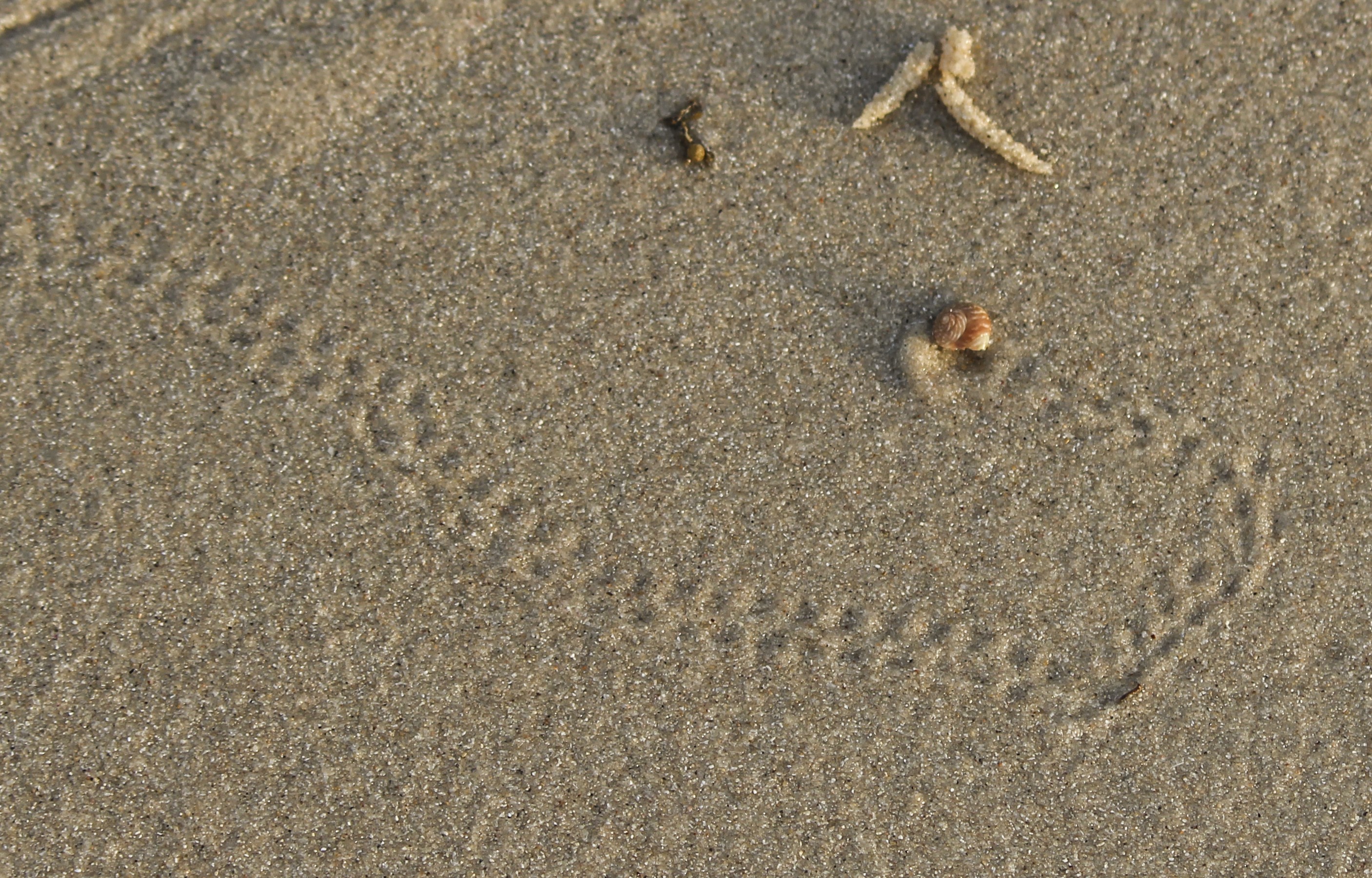

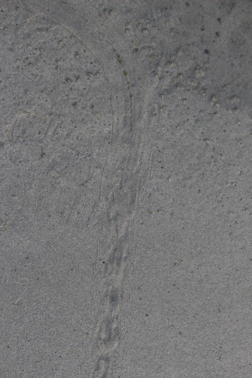

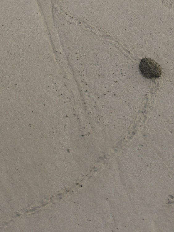

Christophe B Posté(e) 29 mai 2018 Signaler Posté(e) 29 mai 2018 y'a un truc que je ne comprends pas avec une des photos très intéressantes de l'estran actuel : l'animal ci-dessous, il revient sur ses "pas" juste pour brouiller les pistes (et faire c..ier les paléontologues futurs), il suit une piste laissée par sa proie loin devant ou, il a été programmé pour cette "route"??? Alors la première partie de la trace comment la qualifier par rapport à l'autre partie sur laquelle il est déjà passé? ne dirions nous pas deux espèces voire 3. Merci Jean François pour ces illustrations de la complexité à interpréter les traces, et encore plus de celles d'animaux disparus. Citer
caterpillar Posté(e) 30 mai 2018 Signaler Posté(e) 30 mai 2018 Un pas en avant, 2 pas en arrière. Il doit être de la CGT celui-là!! Citer
Invité jean francois06 Posté(e) 30 mai 2018 Signaler Posté(e) 30 mai 2018 C'est un Onchidiidae, Wikipedia : Ce sont des gastéropodes relativement primitifs, et pourvus de poumons (y compris les espèces aquatiques). Ce sont presque toutes des espèces marines, au contraire des Veronicelloidea. Certaines sont pourvues d'une coquille à l'état juvénile, d'autres non ; cependant les espèces de ce groupe sont pourvues à l'âge adulte d'un sac vestigial non minéralisé. Ce clade se distingue par la position postérieure de l'anus. Il suit exactement la trace d'un de ses congénères, juste un déplacement. Citer
gaeldeploeg Posté(e) 30 mai 2018 Signaler Posté(e) 30 mai 2018 Le 30/05/2018 à 15:54, jean francois06 a dit : Expand Une piste olfactive! Citer

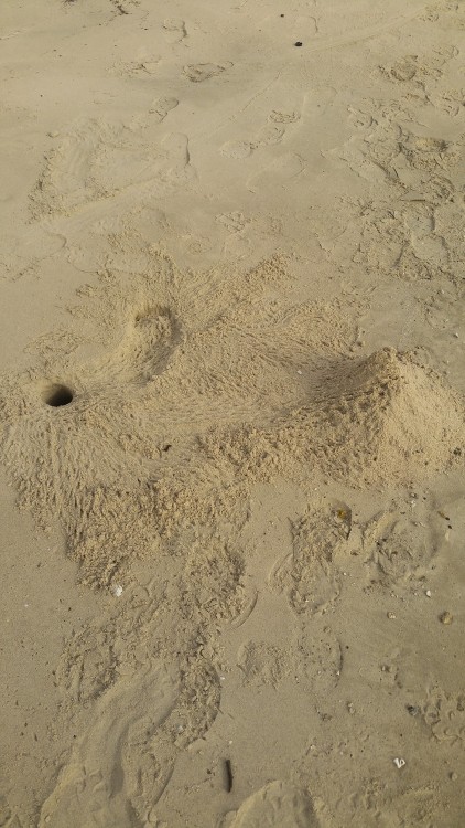

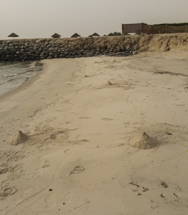

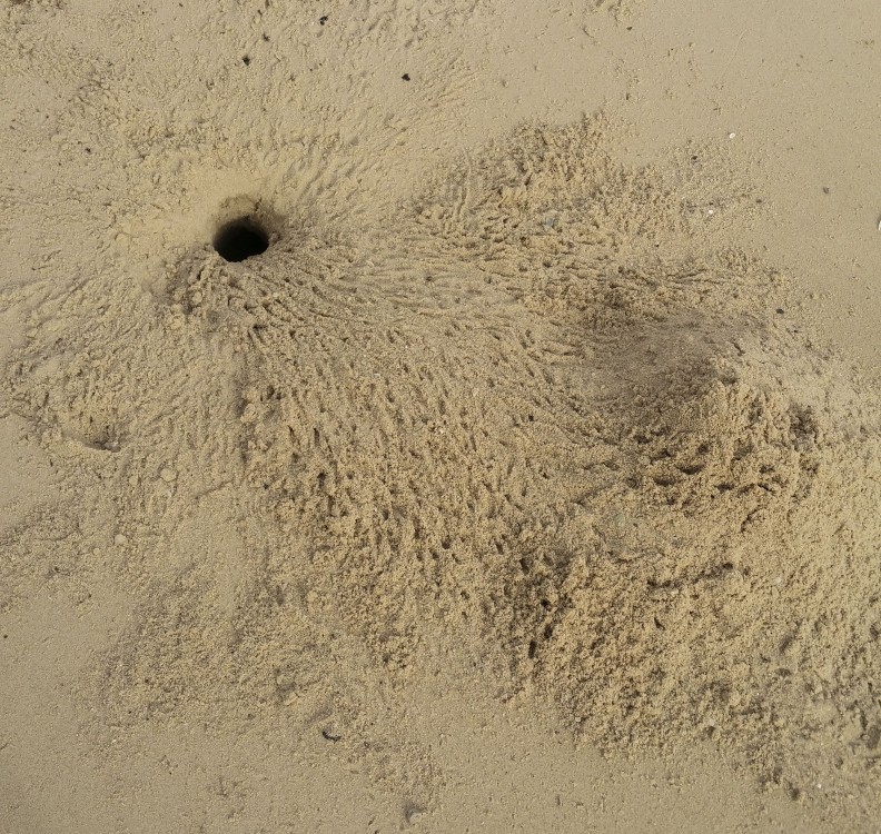

Invité jean francois06 Posté(e) 14 juin 2018 Signaler Posté(e) 14 juin 2018 Des traces, des terriers et un concours de châteaux de sable, les joies de la plage! Qui fera le plus beau? L'organisateur du concours. Sur son tas de sable, responsable des terriers, des traces etc... Citer
