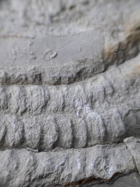

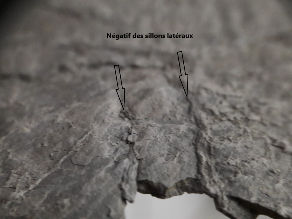

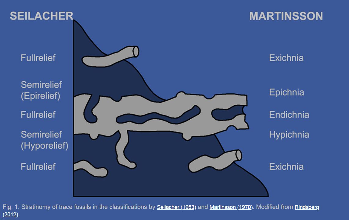

Sur la Trace 1, on observe des sillons latéraux fortement marqués et assez profonds.
Pour reprendre le schéma de jjnom :
 514x388x5acfcec1938fe_ichno64interp.jpg.
Si l'on raisonne en terme de volumétrie simple, on peut observer que, si l'on additionne les volumes verts et jaunes, il semble y avoir un léger excédent de matière par rapport à l'épaisseur moyenne de la tranche (ce n'est pas forcément très explicite sur la photo, mais bien clair à l'observation). La hauteur des sillons latéraux laisse à penser qu'il y a eu affouillement en profondeur et apport de matière supplémentaire vers la surface, ce que l'on observe bien au dos de la plaque (la contre empreinte laissée présente bel et bien un renflement):

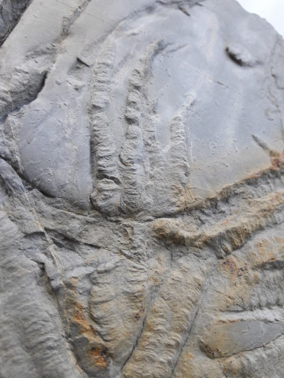

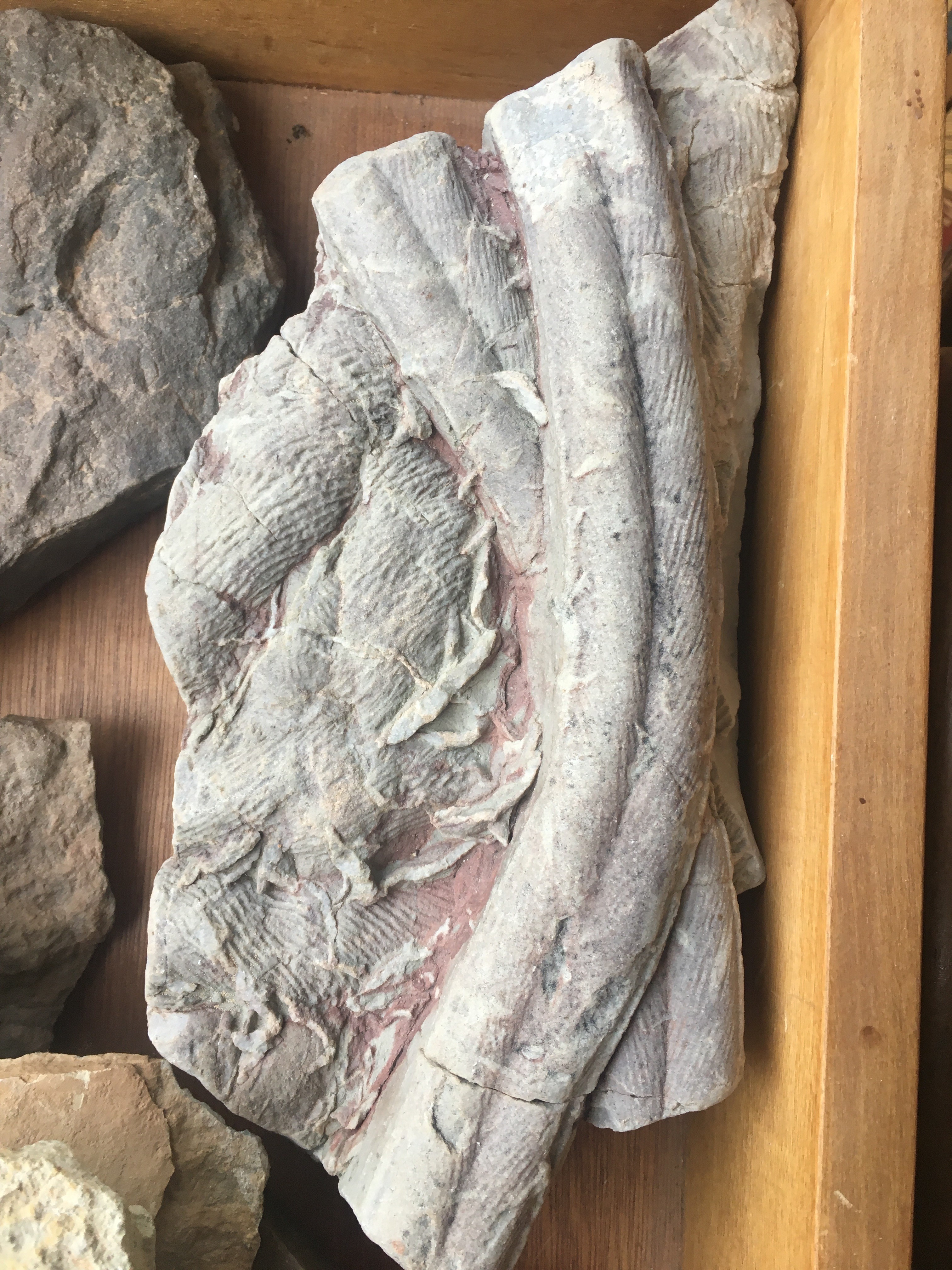

Pour te répondre, Kayou, encore aucune idée précise pour l'instant sur la bestiole ...
Cependant, en considérant :
- les éjections de boues et la profondeur des sillons latéraux (est-ce que l'on ne pourrait pas imaginer que, comme pour le cas d'un trilobite, l'animal ne disposerait pas d'une carapace (ou assimilé) ?).
- les sillons réguliers laissés qui seraient très probablement dus à des pattes.
il me semblait pouvoir éventuellement envisager des traces laissées par des Limules ou des Triops , mais après avoir cherché leurs traces dans leur milieu naturel, je crains d'être sur une fausse piste (sans mauvais jeu de mots :siffler:).

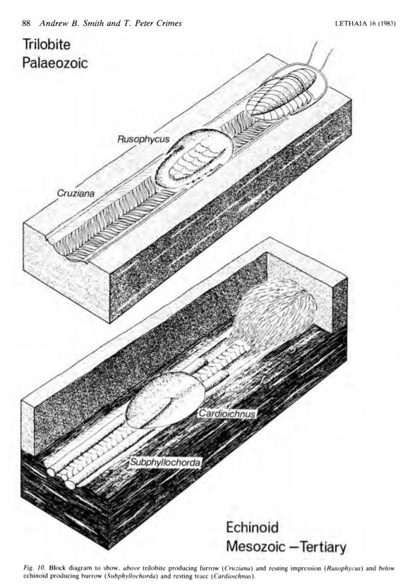

Une idée de à quoi ressemblait la bête, de quoi elle était équipée pour se déplacer et nous laisser ces pistes ?
Gael en propose cette idée de backfill
il y a une heure, gaeldeploeg a dit :
Je rajoute cette article, avec l'hypothèse de l'échinoïde :

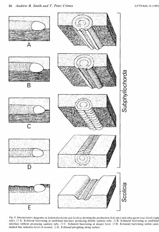

Voici quelques extraits de l'article
5ad079ab7380b_Capturescolicia3.JPG.827d70bb6192c748886eef764a6c9f13.JPG5ad07a407a536_Capturescolicia5.JPG.482c13b9e9a48e6255d8fc6b82e8cab9.JPG
5ad07a43b2c4f_Capturescolicia4.thumb.JPG.0815454543dee1be920eff45f115c33e.JPG5ad07a3e019bc_Capturescolicia6.thumb.JPG.2a3d59391f1adbd85b458ae24f3fccd2.JPG
 Citation guillaume73 :". Bien d'accord sur le "morphotype" , mais ça colle pas dans le temps, si tant est que Cruzania soit principalement rattaché aus Trilos..".

Bon, ce que j'imagine est un animal en recherche de nourriture dans le sédiment. Pour ce faire il réalise une tranchée un peu comme un bull doser. Ce faisant, il refoule du sédiment , latéralement mais en laisse aussi entre "les roues" créant un matelas de matériau. Ce matelas avait une forme globalement convexe qui a moulé les avancements au pas de quelques mm. La gouttière longitudinale pourrait correspondre à une excroissance sous l'animal.
Dans ce schéma là, je verrais bien le type Protovirgularia qui correspond aux traces laissées par les Protobranches, des bivalves.
Les bords de la tranchée sont lissés par les valves, les 2 lobes correspondent aux chambres des branchies, la gouttière axiale au pied.
Selon la profondeur à laquelle sont plantées les valves, ça peut expliquer les 2 dichotomies (les"pattes" de Guillaume)

Cruziana c’est:
- un animal avec une série de pattes â gauche et à droite (une seule série et la bête tourne en spirale)
- un creusement au niveau du mouvement des pattes
- un refoulement sur le côté : les 2 traits bleus de Guillaume
- une carapace chitineuse qui peut inciser de part et d’autres de ces traits bleus (ce qui est interprété comme un refoulement de matière en polarité normal est incisé en polarite inverse)

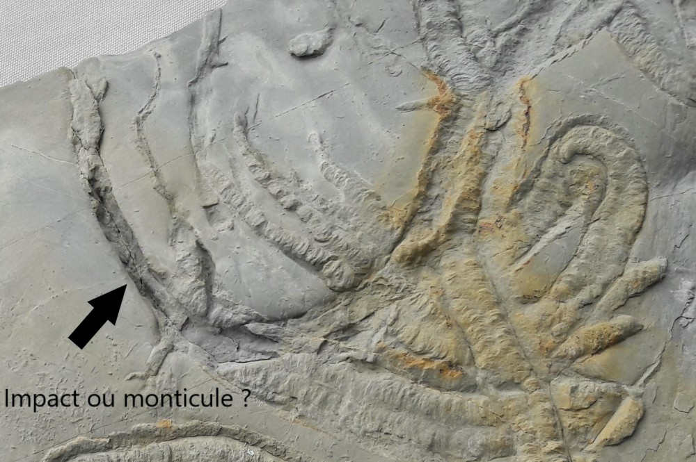

Observer la plaque, un certain nombre de petits objets en relief peuvent être de multiples impacts organiques, toujours en polarité inverse alors que le sédiment est lisse et prélitifié.
en polarité normal c’est plus compliqué à expliquer

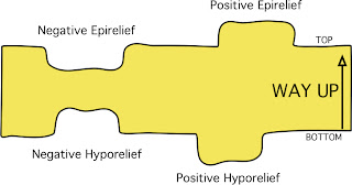

Ici, la supposition c'est polarité normale, c'est à dire que l'on voit des épireliefs.  Déjà mentionné par Caterpillar, il y a Taphrhelminthopsis, j'ajoute ce possible candidat : scolicia (qui est très proche voir idem),  l'oursin des profondeurs peut correspondre aux deux, à voir sur la vidéo la trace laissée.
https://www.researchgate.net/publication/282771203_Trace_fossils_from_the_Podhale_Flysch_Basin_Poland_-_an_example_of_ecologically-based_lithocorrelation
JJnom toujours avec cette polarité propose protovirgularia.
Il y avait aussi, toujours avec cette polarité, et des épireliefs convexes : gyrohorte.
Si on voit des cruziana, la polarité est inverse, on voit des hyporeliefs convexes.

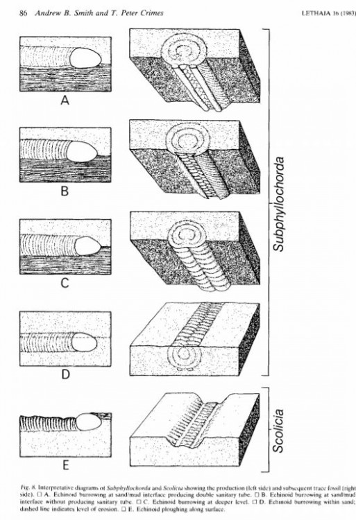

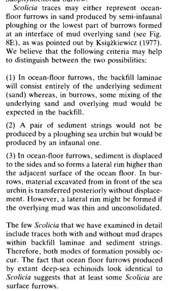

Scolicia et Taphrelminthopsis: sont tous deux considérés comme étant des traces d'oursins spatanguidés. Scolicia en tant qu'épirelief négatif et Taphrelmintopsis en tant qu'hyporelief positif: https://www.sciencedirect.com/science/article/pii/S0016699588800196
Or, je vois mal comment un oursin pourrait générer des traces bifurquées comme celles-ci:

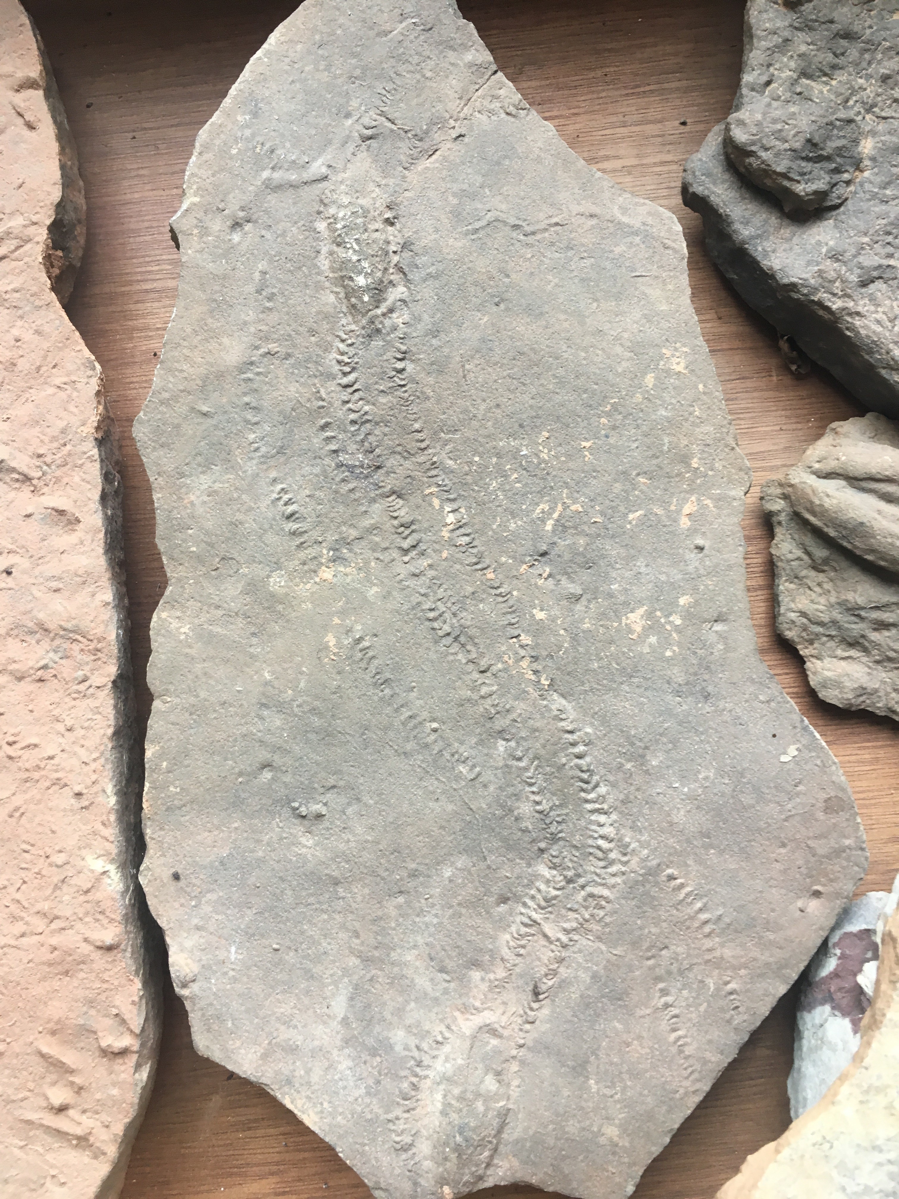

Forte ressemblance entre le fossile de Guillaume et le morphotype 3

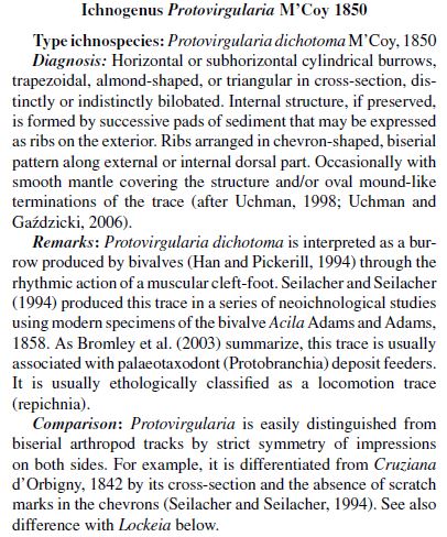

Dans ce papier: https://www.researchgate.net/publication/264483700_Ichnodiversity_And_Ichnodisparity_Significance_And_Caveats on trouve une (longue) liste de différents ichnofossiles avec quelques unes de leur caractéristiques. Ca pourra aider GDP pour étiqueter sa collection.
Protovirgularia y est mentionné comme seul genre présentant des marques en chevron.
Voili, voilou. Faites votre choix et bon week-end

Bon, difficile de trancher en fin de compte, surtout quand la question de la polarité reste malgré tout au stade d'avis (divergents, a priori) ...
Perso, je garde un penchant pour une polarité normale pour les diverses raisons déjà énoncées et un peu plus encore :
  - A ce titre, les petits "impacts" en saillie visibles sur la plaque dont a parlé Kayou en premier peuvent aussi être présents en positif me semble t il, il n'y a qu'à regarder le fond marin sur la vidéo de jean francois06 par exemple).
  - De plus, on est sur une strate gréseuse du Flysh  , avec un sable d'une faible granulométrie, clairement observable à la loupe. Le fond n'était probablement pas si vaseux que ça et pouvait très certainement pouvoir supporter mécaniquement le dépôt de petits débris sans pour autant que ceux-ci n'aient à imprimer le fond en lui même.
Tout celà me semble assez plausible en fin de compte.
Mais ce n'est que mon petit avis d'amateur (même pas éclairé à la bougie sur ce sujet :lasse:).

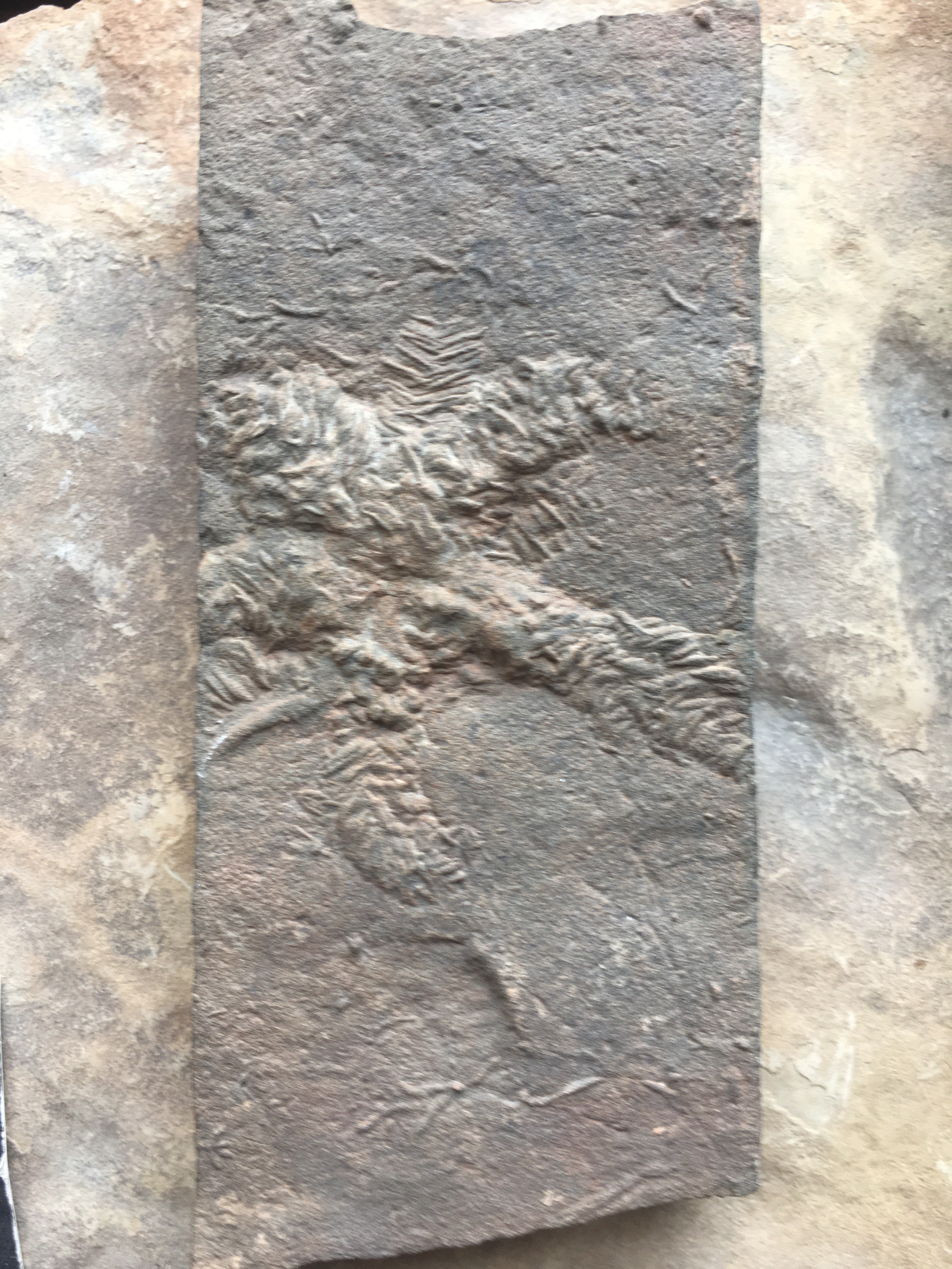

Autre argument: je vois mal comment un animal de cette petite taille aurait pu laisser de tels monticules lors de son déplacement si l'on raisonne en polarité inversée. Un sillon, oui, surtout si l'animal a la capacité de nager et qu'il touche le fond avec une bonne vélocité - un mini crash, en quelque sorte -
5ad2099ebc26d_20180411_161627-Copie(2).thumb.jpg.87f4addb587dda067a11da9153689167.jpg
Ce qui me semble évident et sûr, c'est que ce sont des traces faites directement sur la surface du fond marin : dans l'épaisseur du sédiment, on  n'aurait probablement pas les traces de projections latérales me semble t il . Ça peut peut-être éliminer quelques candidats, non ?
Peut-être un avis éclairé des contacts de Quaternaire permettrait de se positionner plus précisément ?
Mais :

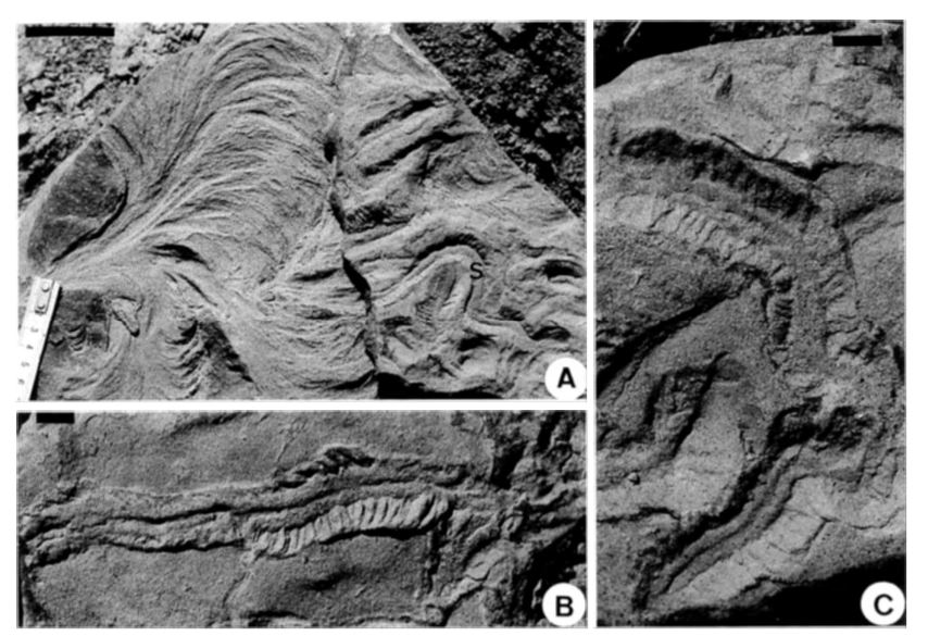

Le 13/04/2018 à 10:25, jean francois06 a dit :
Epichinial view pour les photos A, B, C
 5ad2256c50b92_vueencoupe.jpg.72889c6339b90b3d5d50e48c50a2cd4b.jpgen coupe cela ressemble à ça, comme pour la trace de Guillaume73.
Pour ce qui est du protovirgularia,  morphotype 3, la vue en coupe montre une crête centrale et pas un sillon, bizarre par rapport à la vue en plan.
Quant aux chevrons, ce n'est pas évident.
Comme dit guillaume73, bien difficile de trancher. C'est vrai que les traces bifurquées interpellent. Le virage est intéressant aussi.

Comment l'oursin se débrouille pour réaliser les 2 entailles rouges?

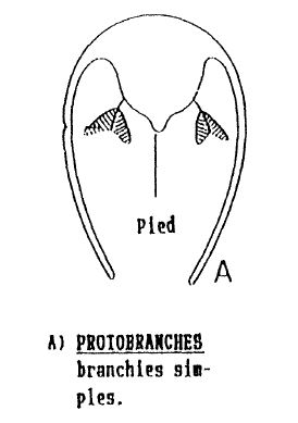

Aussi, je suppose que tous les Protobranches n'ont pas la même forme de pied...

Si, sur le morphotype1, c'est évident. Les auteurs ne sont pas les mêmes et celui qui parle de chevron (2013) ne cite pas l'autre (2008) dans sa biblio...
Ce qui était intéressant était de remarquer que Protovirgularia était seul dans sa catégorie.

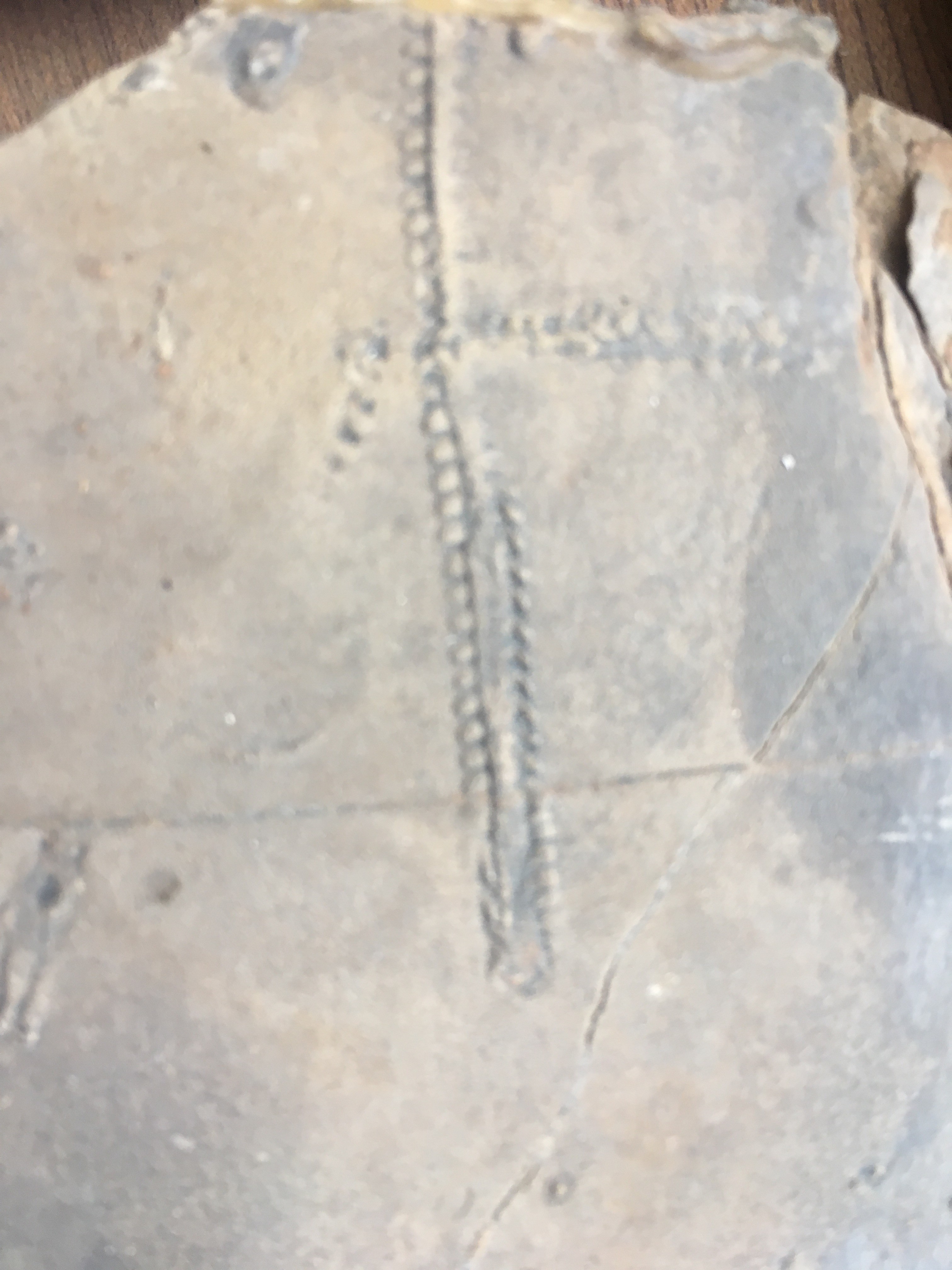

A bien y regarder, j'émets de sérieux doutes et pour Protovirgularia et pour Scolicia et consors.
Explications:
- Pour Protovirgularia : ce que l'on peut observer tant sur les 3 schémas de principe que sur les ichnofossiles rattachés, c'est la symétrie des traces laissées par la poussée ou la traction de l'animal par rapport à l'axe du déplacement(en vue de dessus).
Or, si l'on observe bien, ici, on serait plutôt sur une alternance d'appuis droite / gauche. On peut remarquer cette constante sur toutes les pistes présentes sur la plaque, me semble t il...
A mon avis, ça écarte déjà la piste des brachiopodes et/ou bivalves.
- Pour Scolicia (et les autres oursins), outre l'absence de sillons comme l'a justement souligné jjnom,, je trouve aussi que ce que j’appelle les projections latérales sont beaucoup moins marquées sur mon échantillon (voire absentes à certains endroits) que ce qui est constatable sur les éléments de comparaison. Il y a à mon goût un problème de proportions important dont il faudrait tenir compte aussi.
