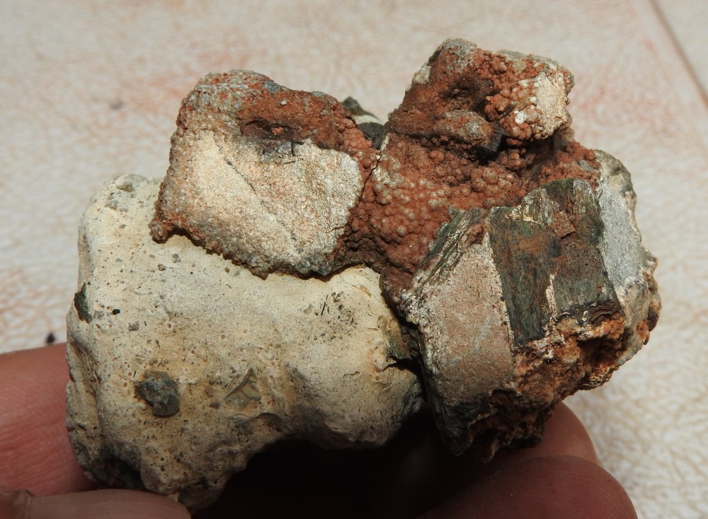

salut, durant mes ballades , j'ai trouvé ces trois cailloux dans la meme zone de pegmatites à tourmalines. un seul exemplaire de chaque, pas plus , c'est ce qui m'intrigue. merci

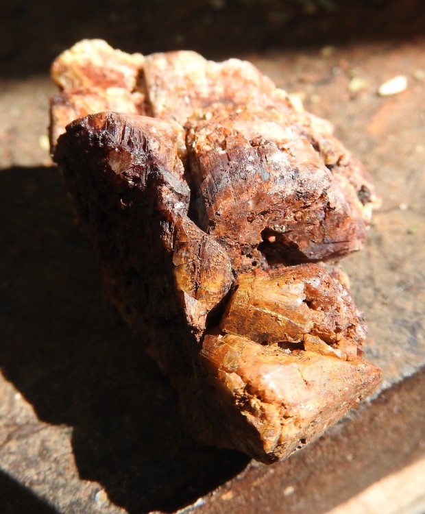

1-  4.5 x 3 x 2 cm  on dirait de la tourmaline , mais on est dans les roses, rouges voire blancs, tourmaline en phase désintégration ou autre mineral? raye une vitre, pas de reaction HCL.

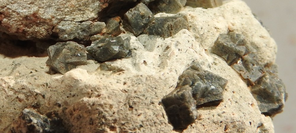

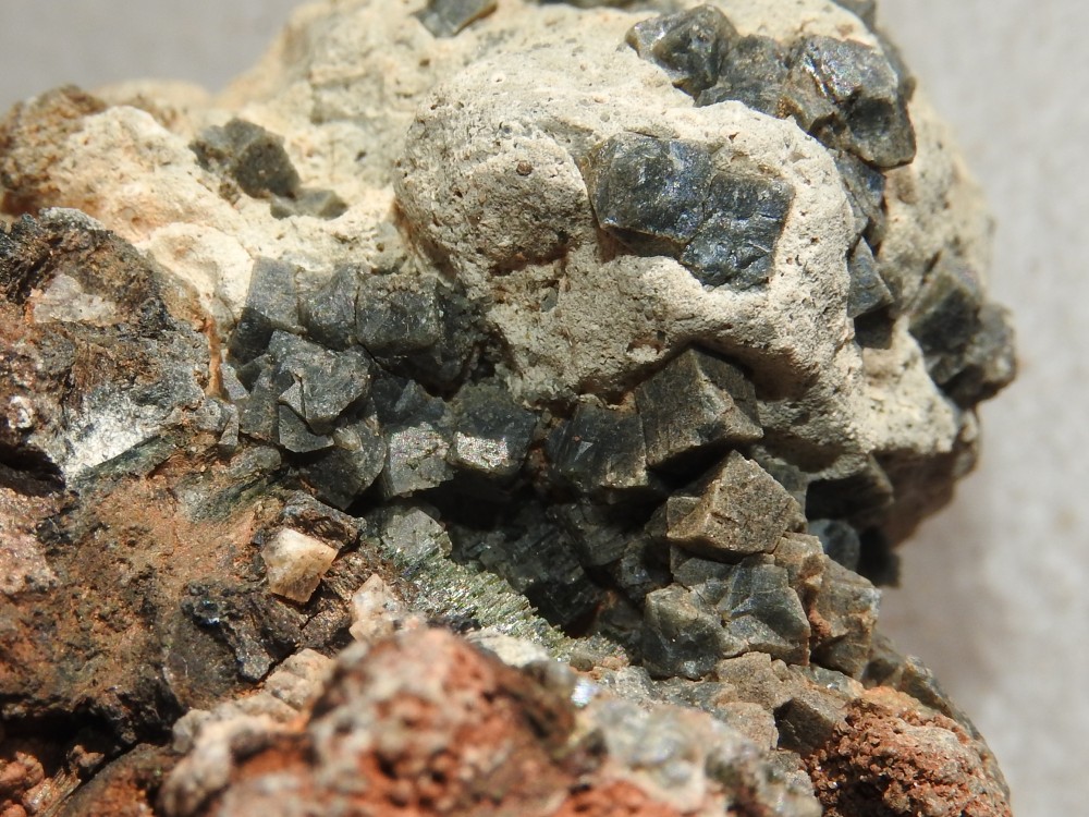

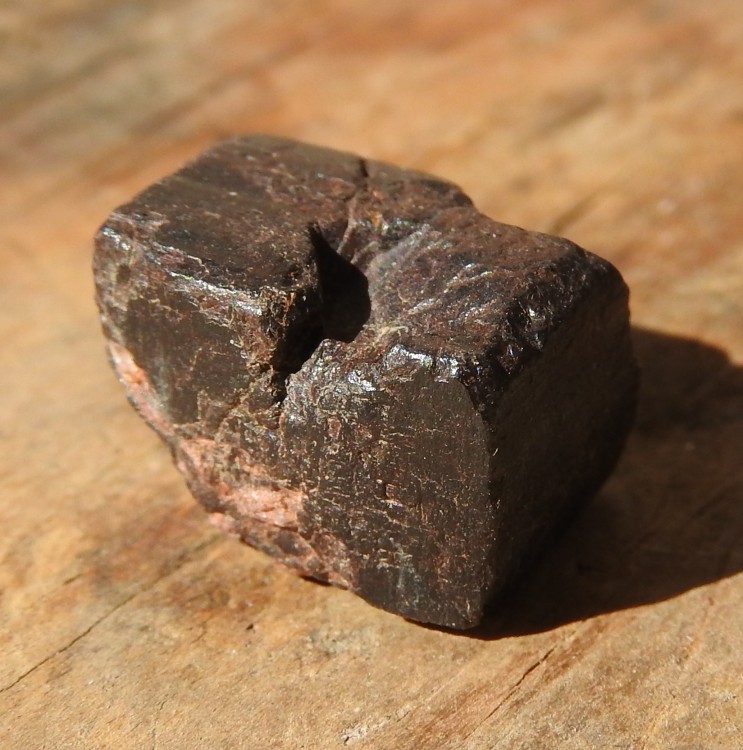

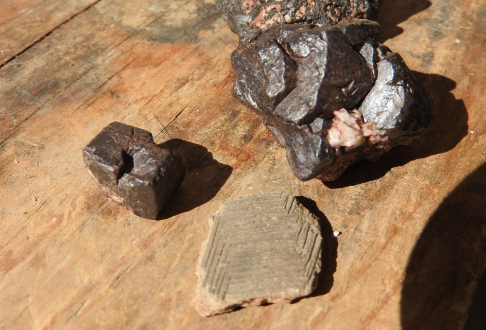

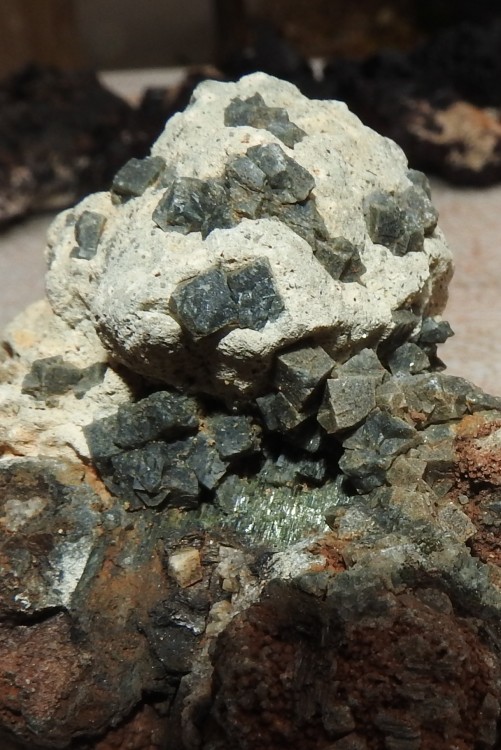

2-     que peuvent être ces cristaux cubiques de couleur verte ?             6.5 x 6 x 4.5 cm     le blanc réagit HCL, les cristaux verts ne rayent pas le verre,

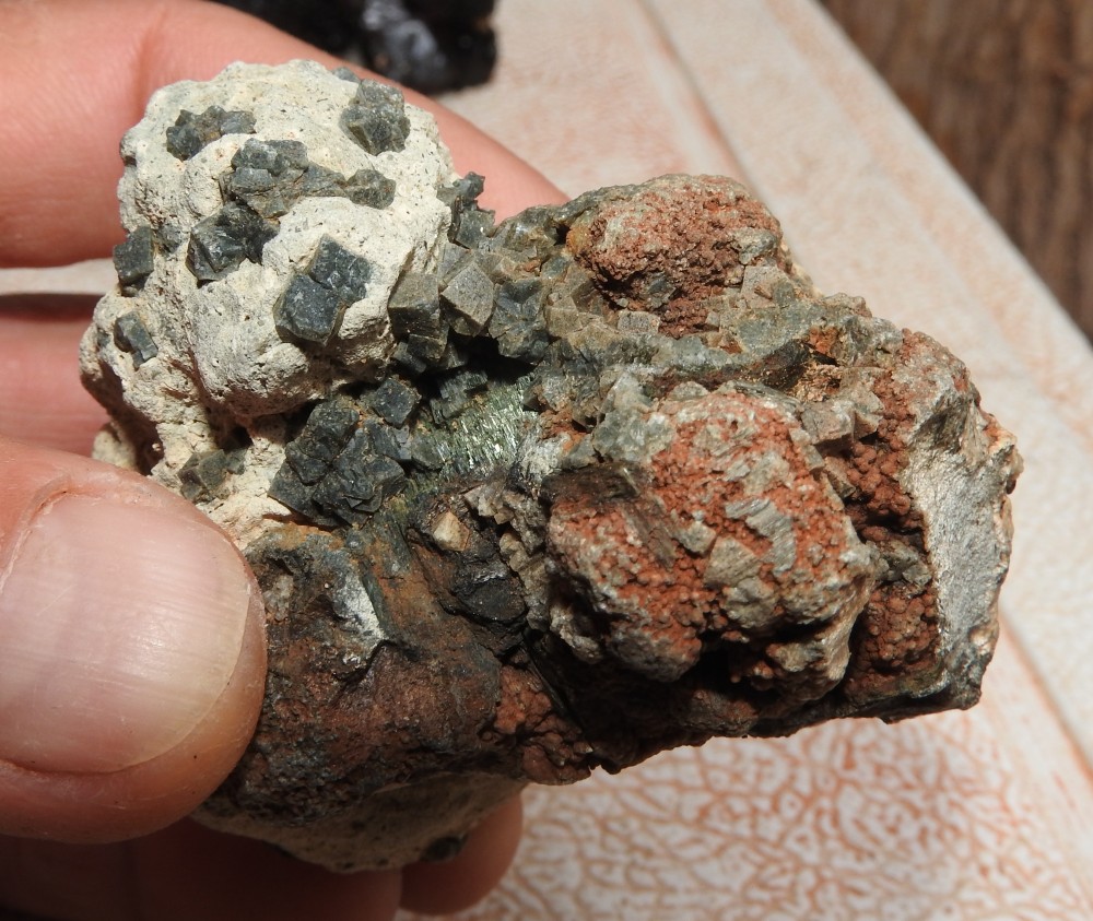

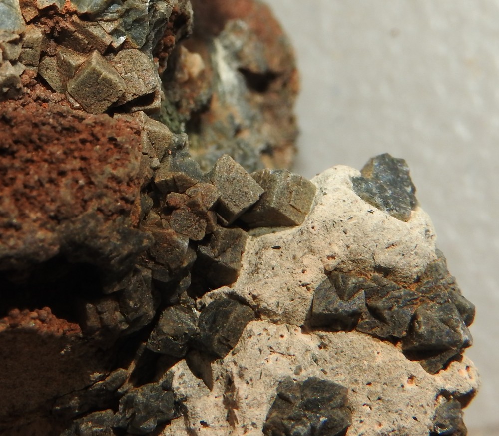

autre face,

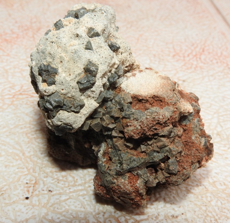

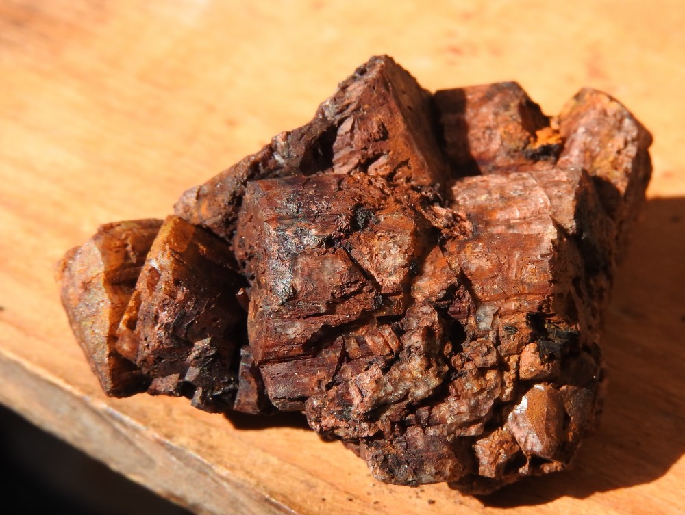

dessous,
détail,
bon, je vais peut etre dire une bourde mais ça pourrait être de l'augite ?

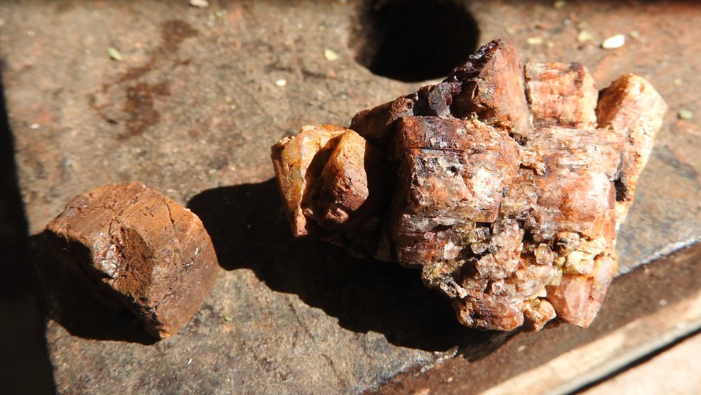

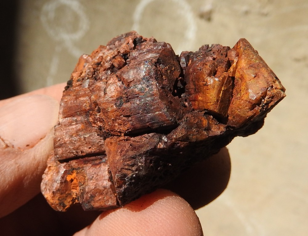

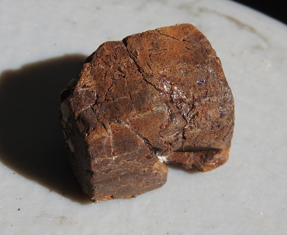

3-    je ne suis pas loin d'une mine de fer, il doit y avoir un rapport car ceux là pèsent dans la main, je vois des formes de cristaux pyramidaux dans celle de droite , mais bon...
avec en prime un morceau de poterie indigène avec une finesse que je n'avais pas encore vu
cela fait 1.7 x 1.2 x 1 cm  raye le verre, on dirait bien que c'est oxydé, rouillé mais compact, pas de réaction HCL,

C'est bien oxydé tout ça, s'il n'y a pas de réaction, alors laisse faire trempette pour essayer d'avoir la couleur réelle des cristaux.
Ensuite, il faudrait des tests complémentaires tel que, densité, trait pour voir.
Le dernier, pyrite serait bon mais tu peux compléter par des tests pour confirmer.

Bonjour, pour le premier spécimen, il me semble très possible que ce soit une tourmaline à lithium (elbaite). Les cristaux roses sont translucides et on voit très bien, en particulier sur la droite, des clivages internes des cristaux assez caractéristiques de l'elbaite. Il y a des phases de corrosion et des surcroissances sur vos cristaux.
Il y a 11 heures, antakari a dit :
 Pour la 2, les cristaux présents me paraissent appartenir au système monoclinique et surtout ils présentent une fréquente macle en croix: staurotide possible (mais alors normalement elle devrait rayer le verre) ? Ou  harmotome (mais dans ce dernier cas, cette rare zéolite de baryum aurait une drôle de couleur verte: elle est normalement blanche ou incolore. En tout cas, les minéraux formant de pareilles macles en croix ne sont pas légion... Pour tout compliquer, sinon expliquer, il est également possible que vous soyez en présence d'une pseudomorphose (le minéral d'origine, par exemple de l'harmotome, aurait été substitué par un autre sans changement de la forme des cristaux...Votre gisement est très atypique et le contexte très complexe. La coexistence de la tourmaline avec la calcite, par exemple...D'où le fait qu'on peut s'attendre à de l'inattendu ! En tout cas, passionnant !

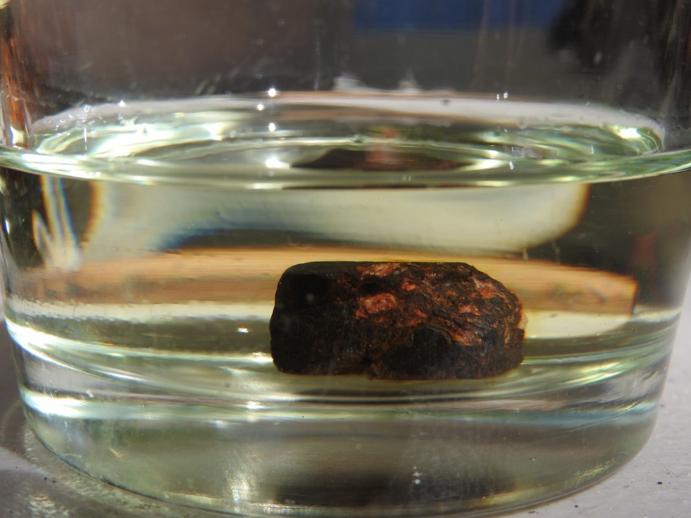

bon, j'ai mis la 1 et la 3 à tremper, trés légère coloration de HCL 32%, on verra demain mais pas beaucoup de changement apparement
 la 2..., je me suis planté, ça raye une vitre ....et trace blanche ! je continue de chercher,

bon, le bain dans l'acide n'a pas changé grand chose si ce n'est qu'elles sont maintenant  plus moches, :P et fragiles,
1-  elle a pas aimé le bain, elle se désintègre ... trace blanche
3- là aussi , aprés une nuit dans l'acide , c'est toujours aussi rouillé et laisse une trace ...marron

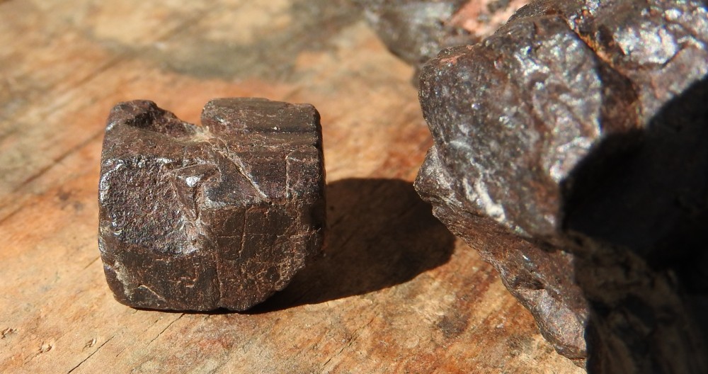

pour la 2 , on reste sur staurodite , et celle là , je la trouve sympa,

bon, jojo  :lunettessoleil: t'as gagné , tu m'auras fait faire ma première densité,  haha, j'avais bien résisté jusqu'à présent....j'ai utilisé une balance de bijoutier 100grs
la n°1 a une densité de 2.3 , mais ça  correspond pas une elbaite ni meme une tourmaline (2.98/3.26), non ? mais elle raye le verre et pas rayée par une lame.

2 staurotide
3 pyrite (à ne pas mettre dans l'acide, il vaut mieux la garder limonitisée)
1 schorlite, la couleur est surement due à une oxydation de minéraux ferreux à proximité
