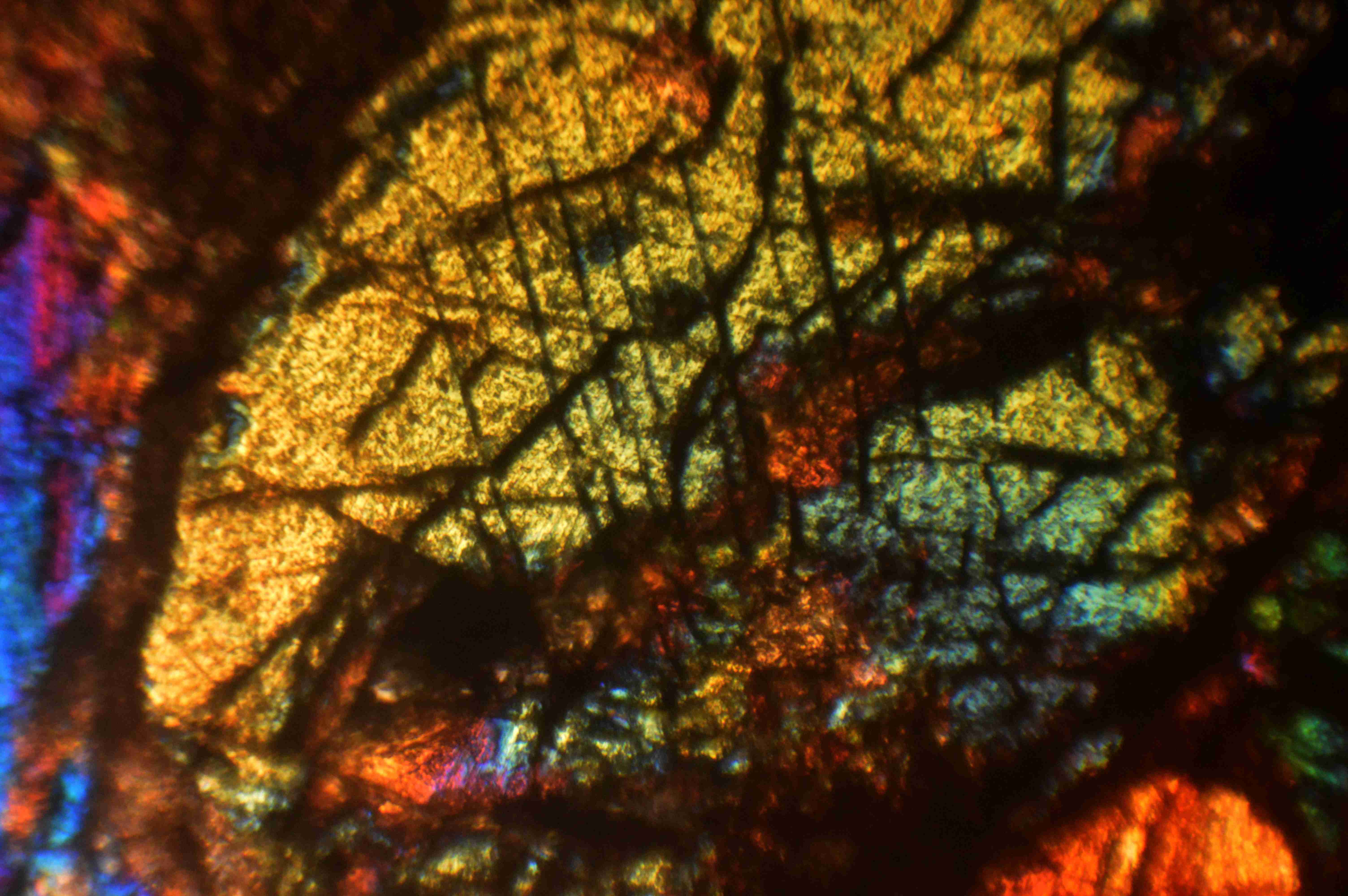

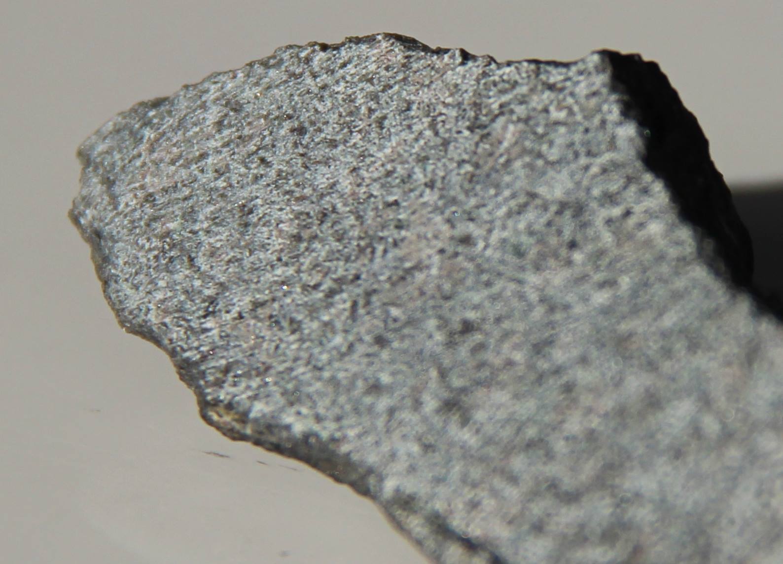

Bonjour.

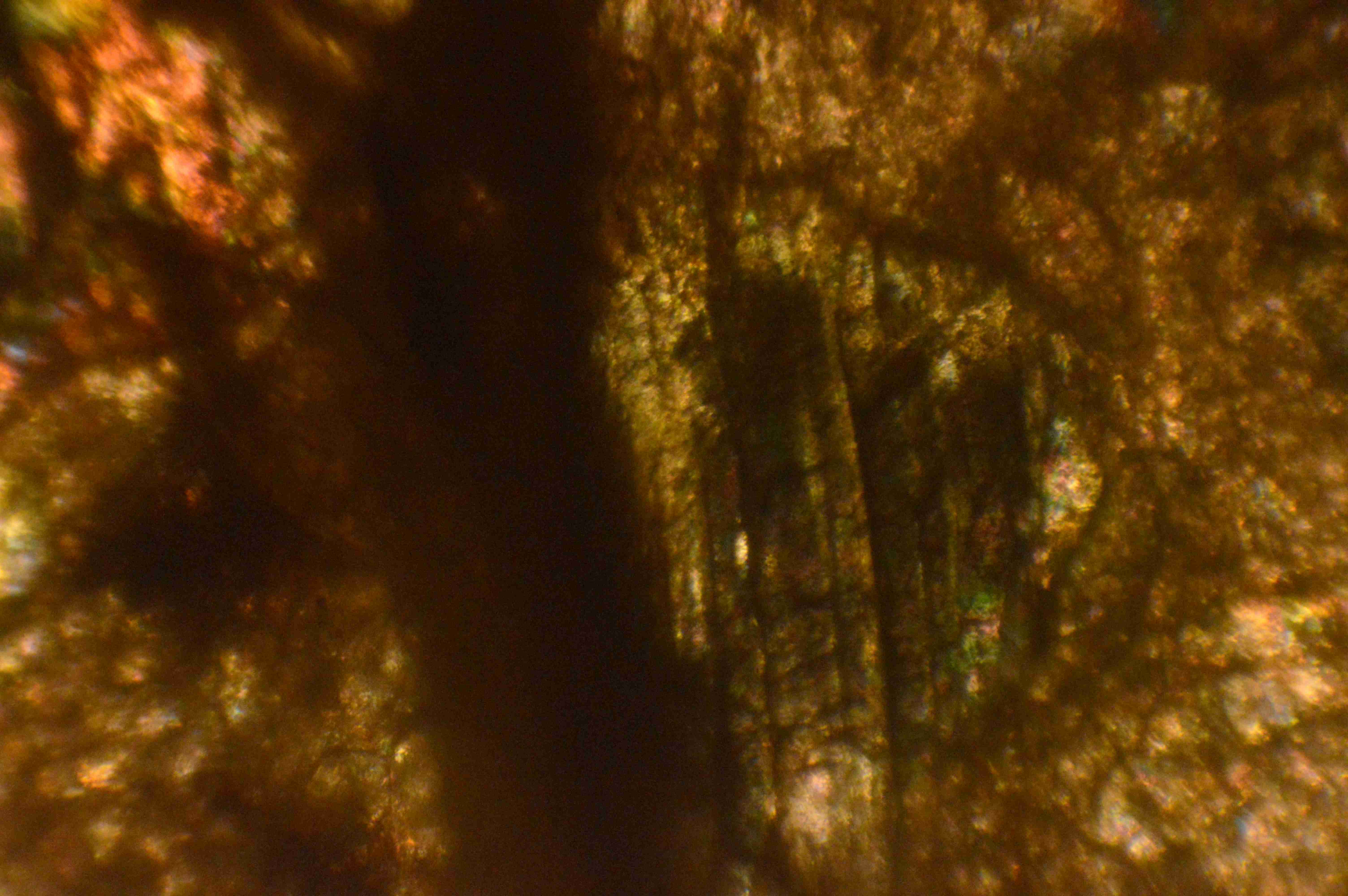

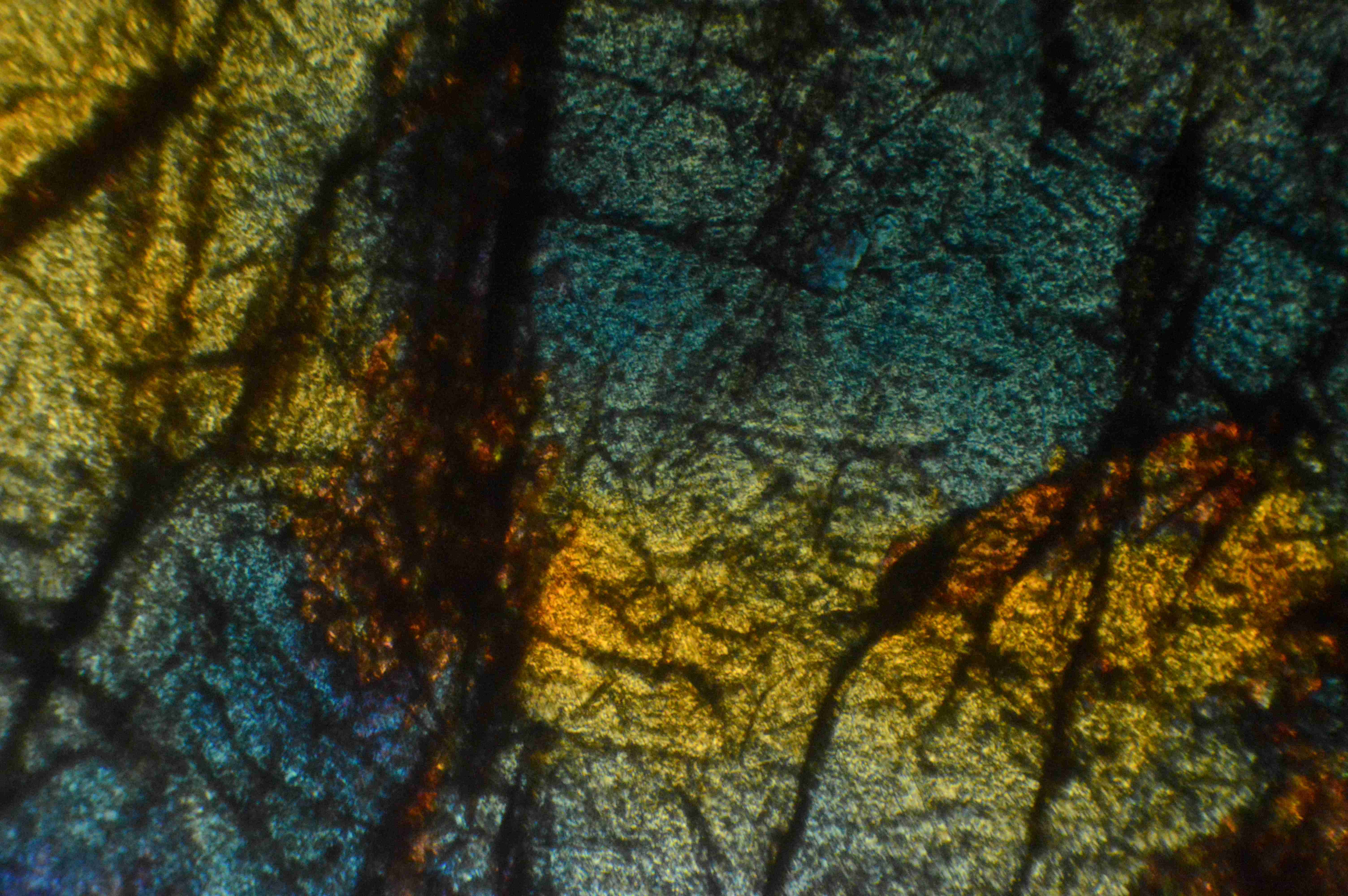

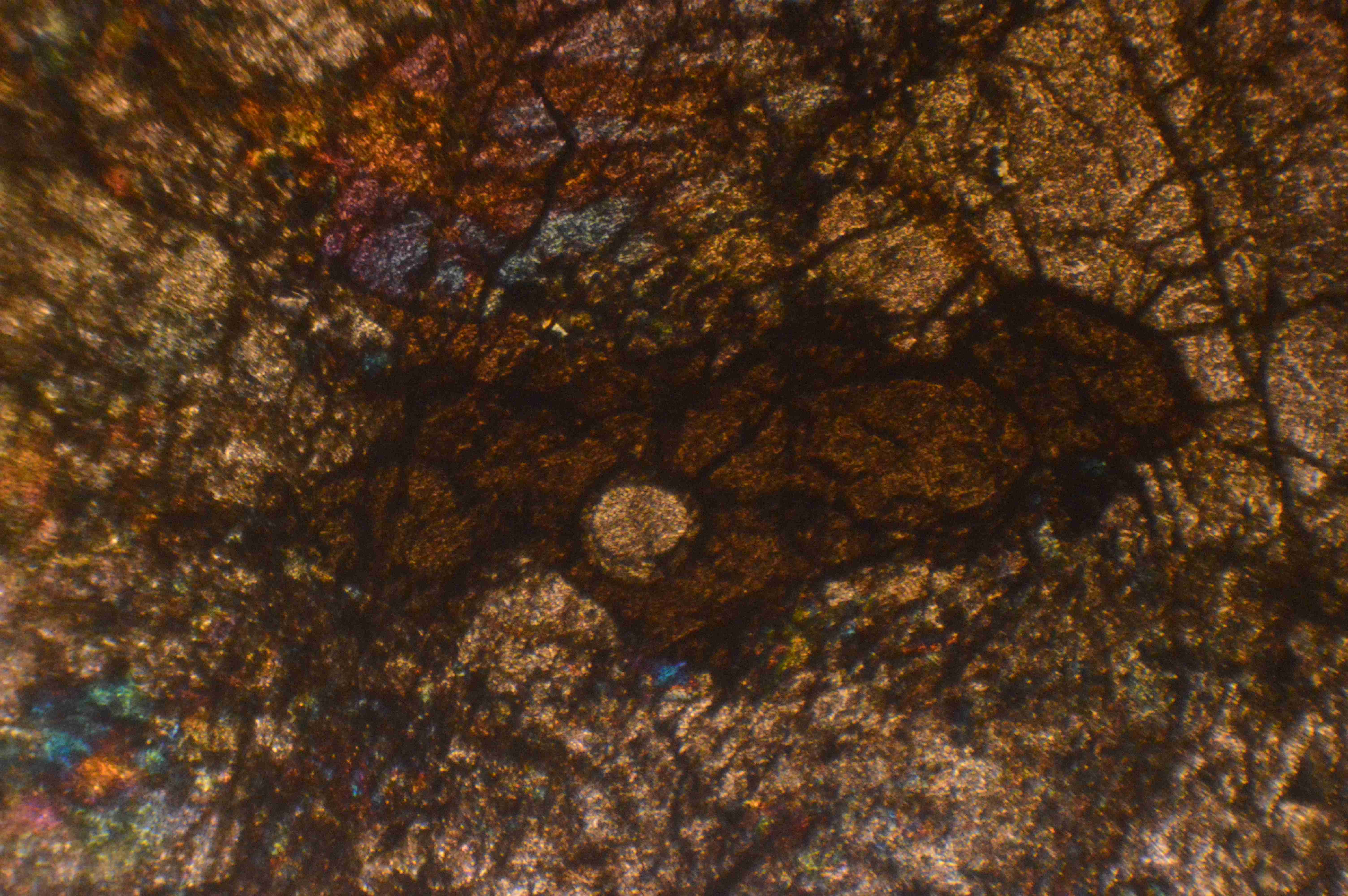

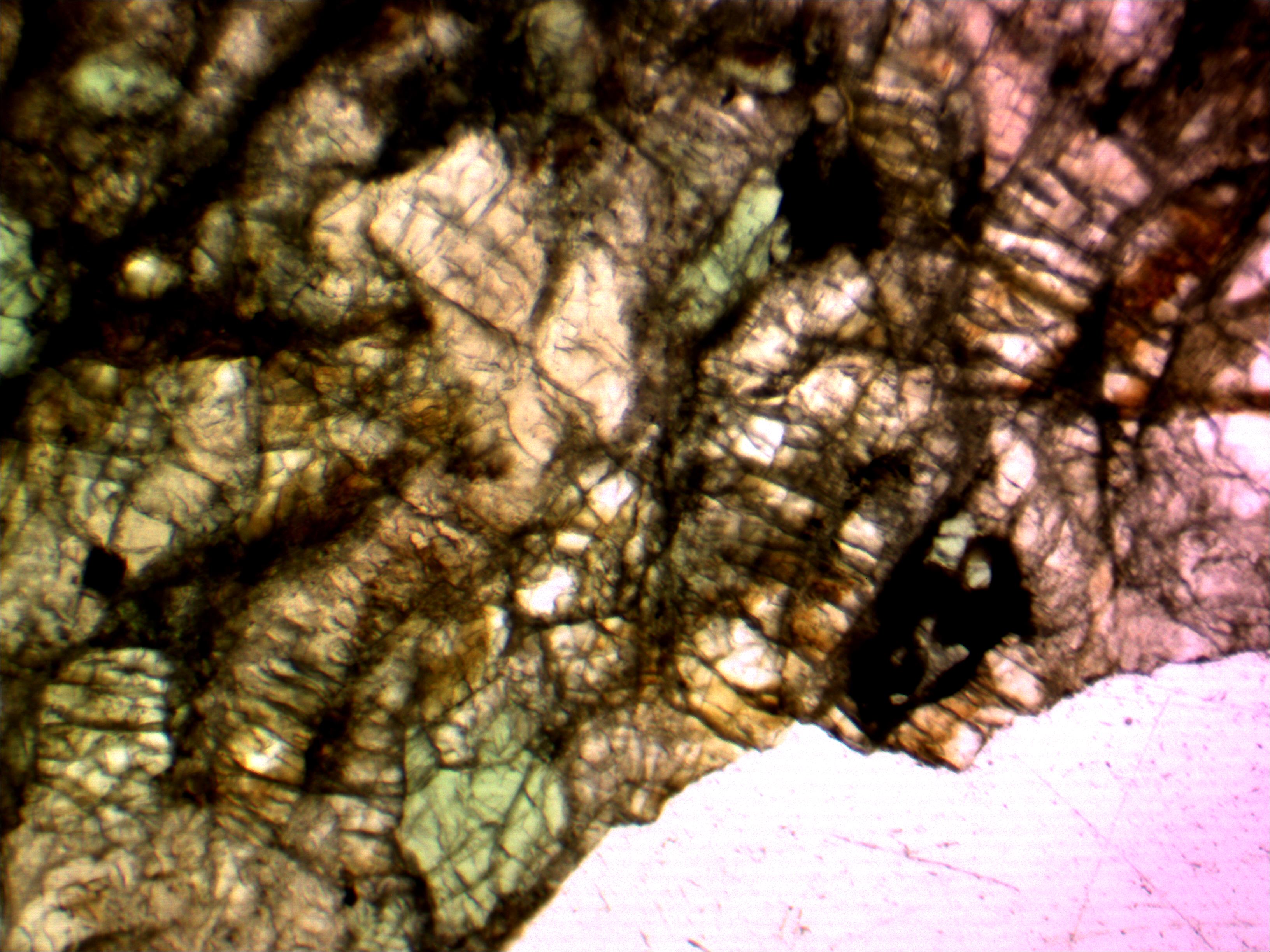

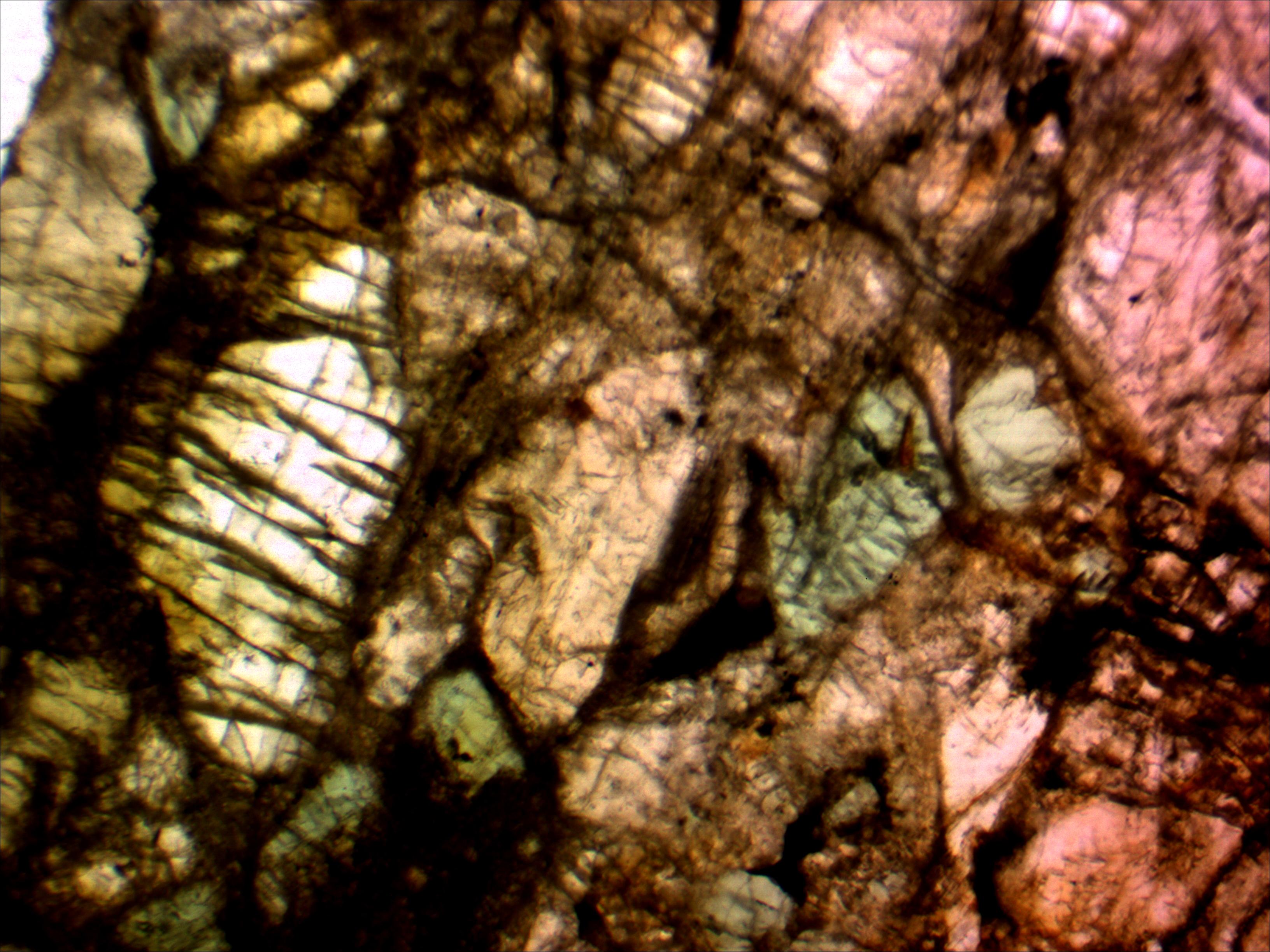

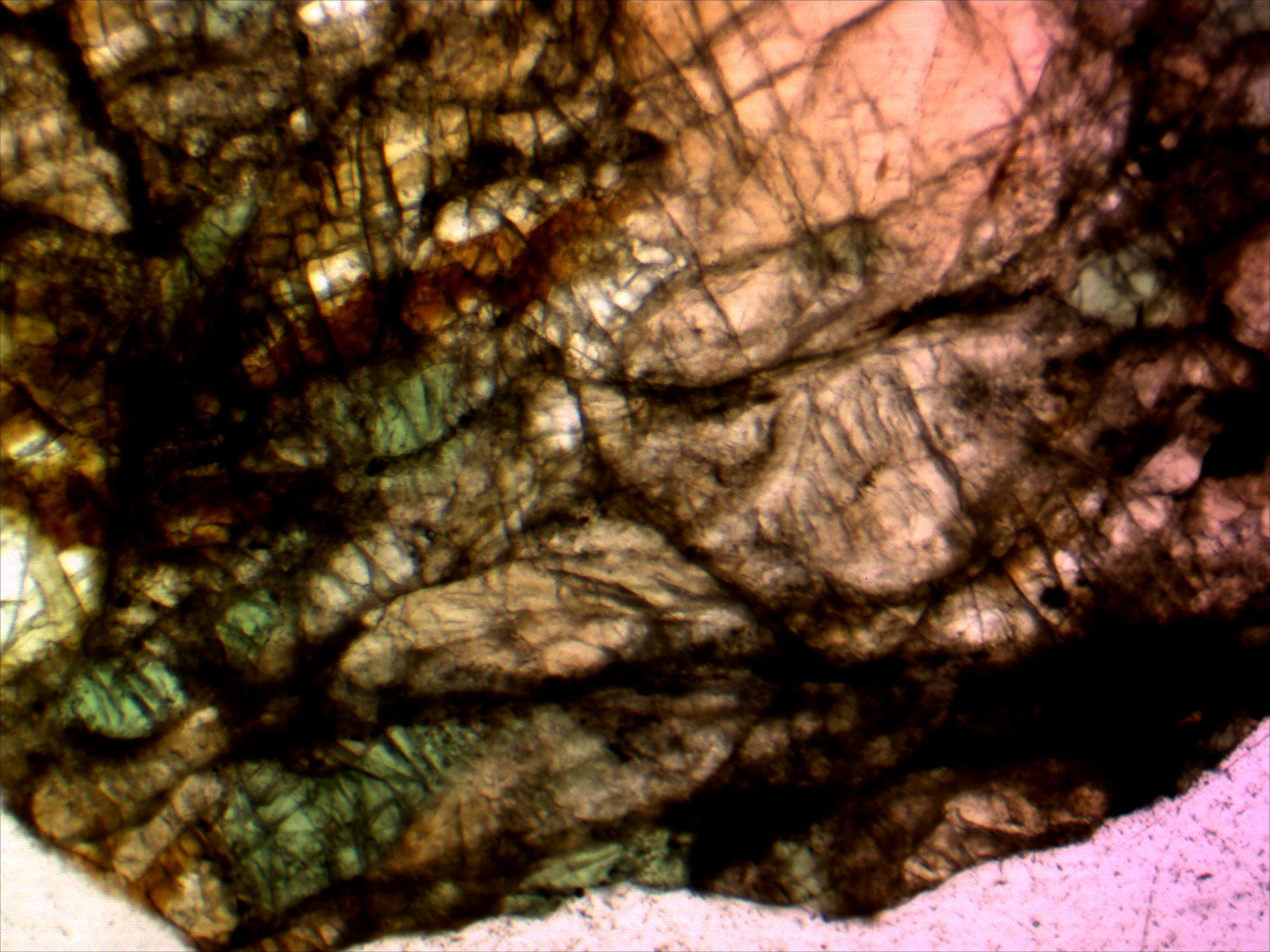

8 9 et 10 sont issu de la lame mince de 7, (LPA)
je pense à de l'olivine pour 8,  7 fait 4cm de large environ.
quel est la nature des traits noir isotropes et parallèle de 8,
sur 9 et 10 pourquoi le grain sphérique du cristal marron ne devient-il pas sombre en fonction de la position de ma platine?
nature du cristal marron?
voir aussi détermination de minéraux :cristal clivé.
Merci.

 l'analyse global en XRF donne 0.1% de Ti sur l'échantillon sans l'oxygène.
en mode sol :K 0.027% Ca 3.55% Cr 0.222% Mn 0.108 Fe 5.83% Co 0.022% Ni 0.112%
il est claire que ne sont présent que les élément de la bibliothèque spectral .
en mode métal : Mg 31.69% Al 4.22% Si 48.67% Cr 0.395% Mn 0.229% Fe 14.29% Ni 0.464%

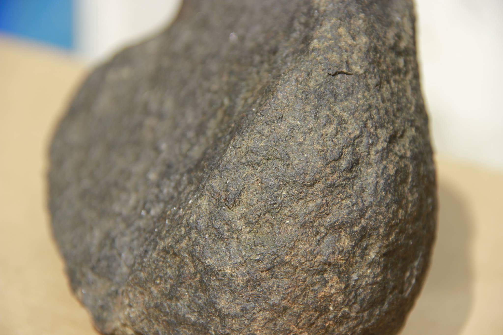

ok tu pense a quel genre de basalte. cette echantillon de roche il vient d ou.a tu d autre photos.ca fait beaucoup de question je sais.. (15% de fer pour une lave terrestre c est elevé) le mg c bon, Al2o3 je suppose c bon , le si ok aussi. le ca est un peut faible mais bon ,le cr  mn  co dans la logique , le Ni 0.46% ouep. le k faiblard mais bon au xrf des fois..  bon globalement ca pourrais ressemblé a quelque chose de pas terrestre eventuellement.

Mais que viens faire JM dans ce fil? A moins que Zeolite et JM soient une seule personne?...
Le titre: Dunite. Comment est-on arrivé à ce nom qui suppose plus de 90% d'olivine.
Harzburgite et lherzolite ont été écartées?
Provenance?
Il y a 15 heures, romt20 a dit :
Un basalte? Ben..., faut revoir la classification des roches. Texture comme contenu minéralo montrent que ça n'est pas un basalte.
XRF: les résultats affichés ont été obtenus après 1 ou plusieurs mesures?
Dans l'hypothèse dunite, 49% de SiO2, c'est rudement fort. Celles de Nouvelle Calédonie sont du côté de 35-36%. Ce qui est assez logique, puisque l'olivine contient 40% de SiO2.
Mg est très bas. On trouve plus souvent des valeurs au-delà de 40.
C'est compensé par un Fe très haut. Ca peut se comprendre car dans une olivine Mg et Fe se substituent facilement mais ça reste inhabituel.
Mesures peut-être à vérifier.

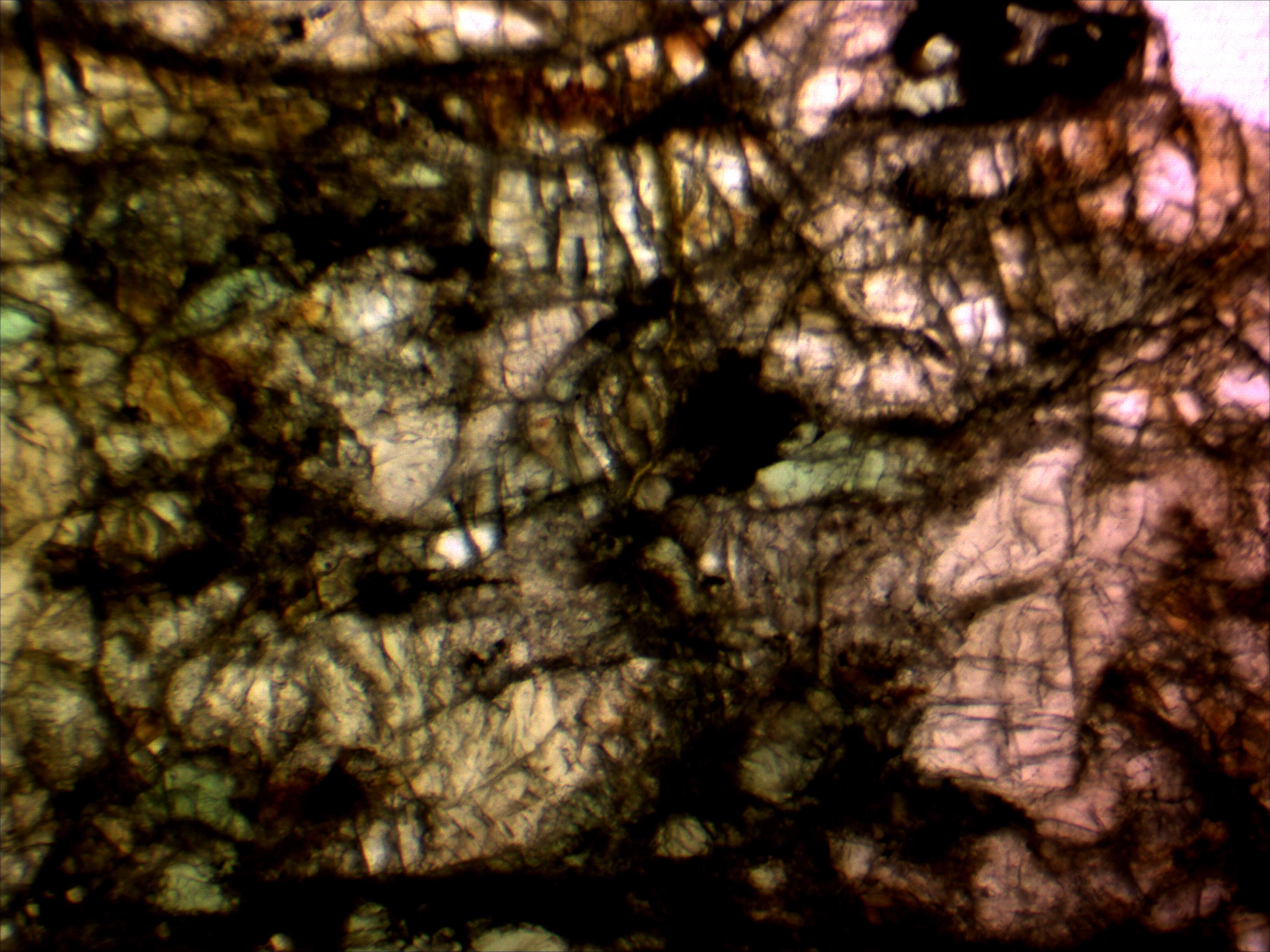

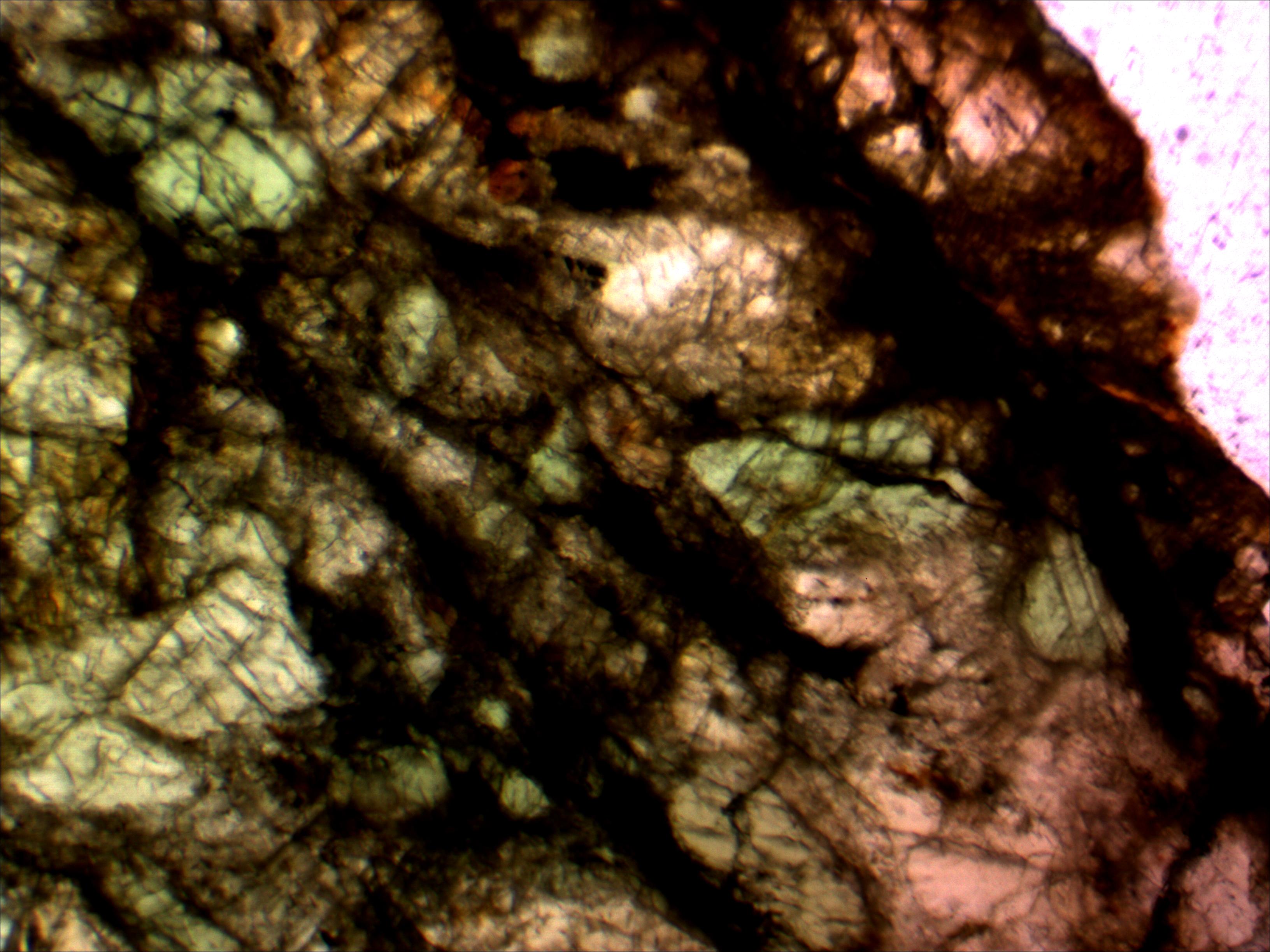

il y a 54 minutes, zéolite a dit :
JJNOM mes dernière photos sont-elles exploitable?

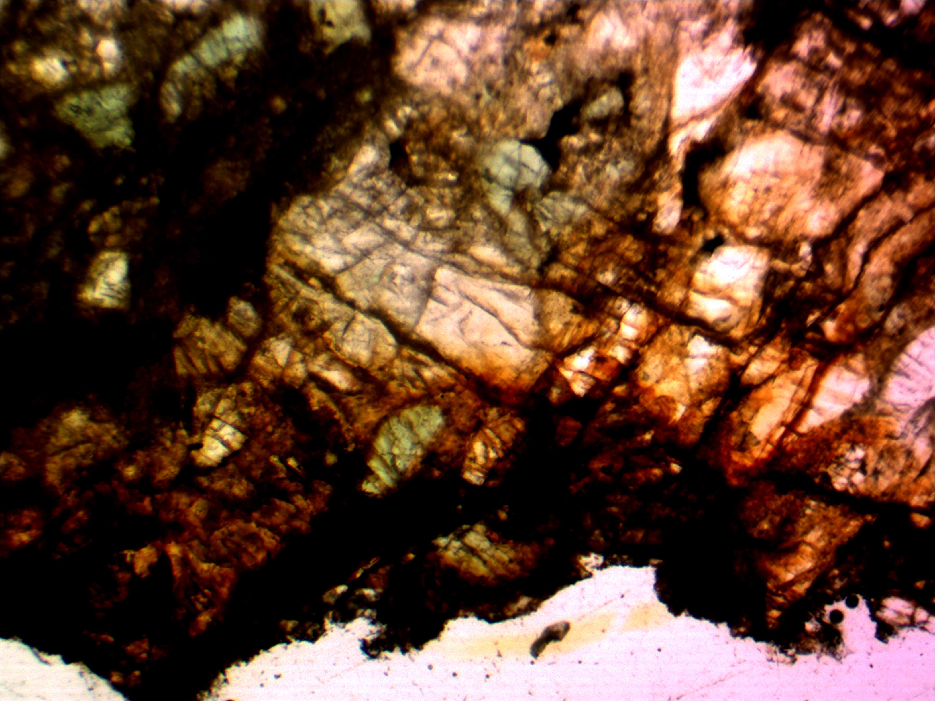

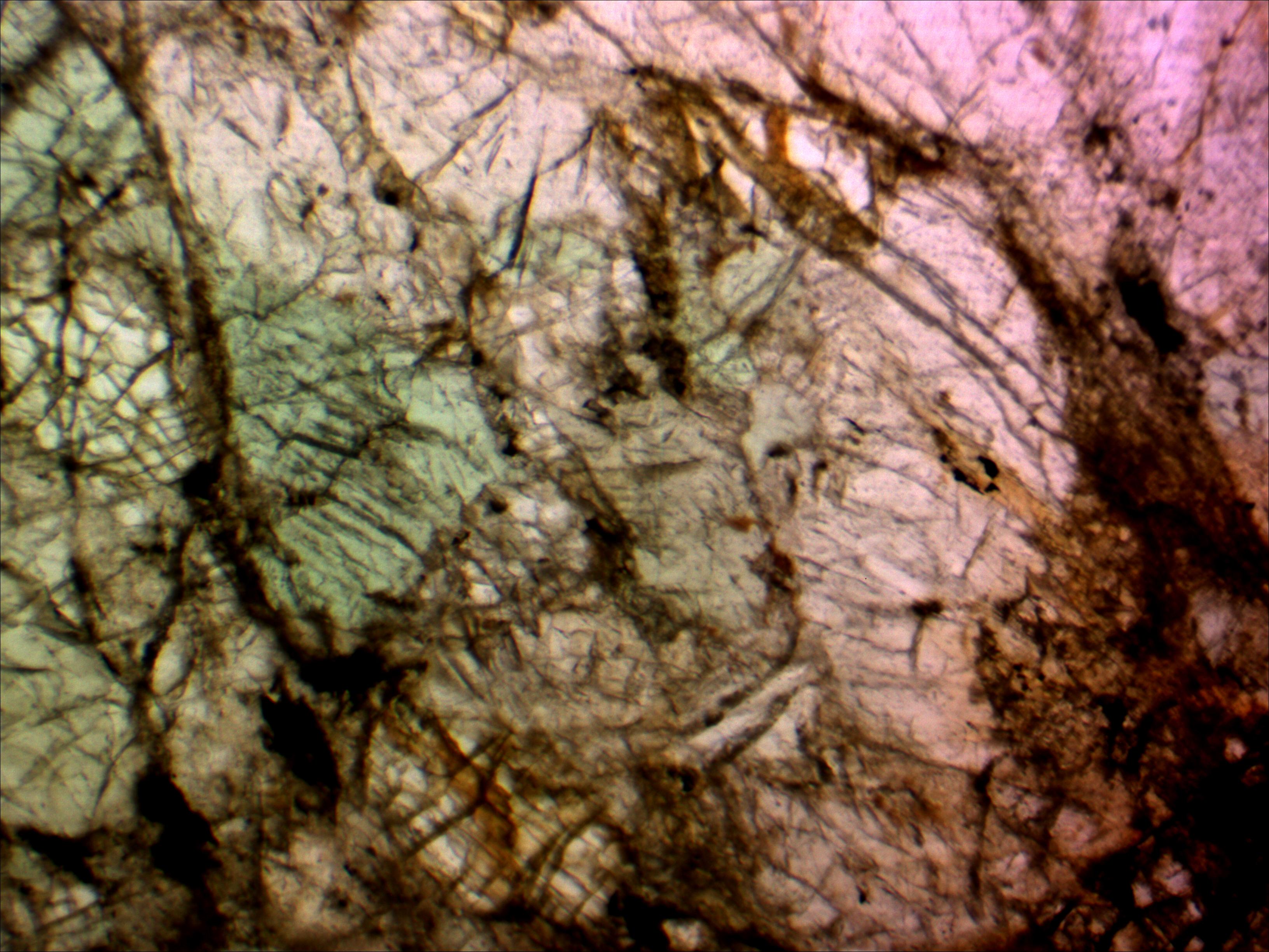

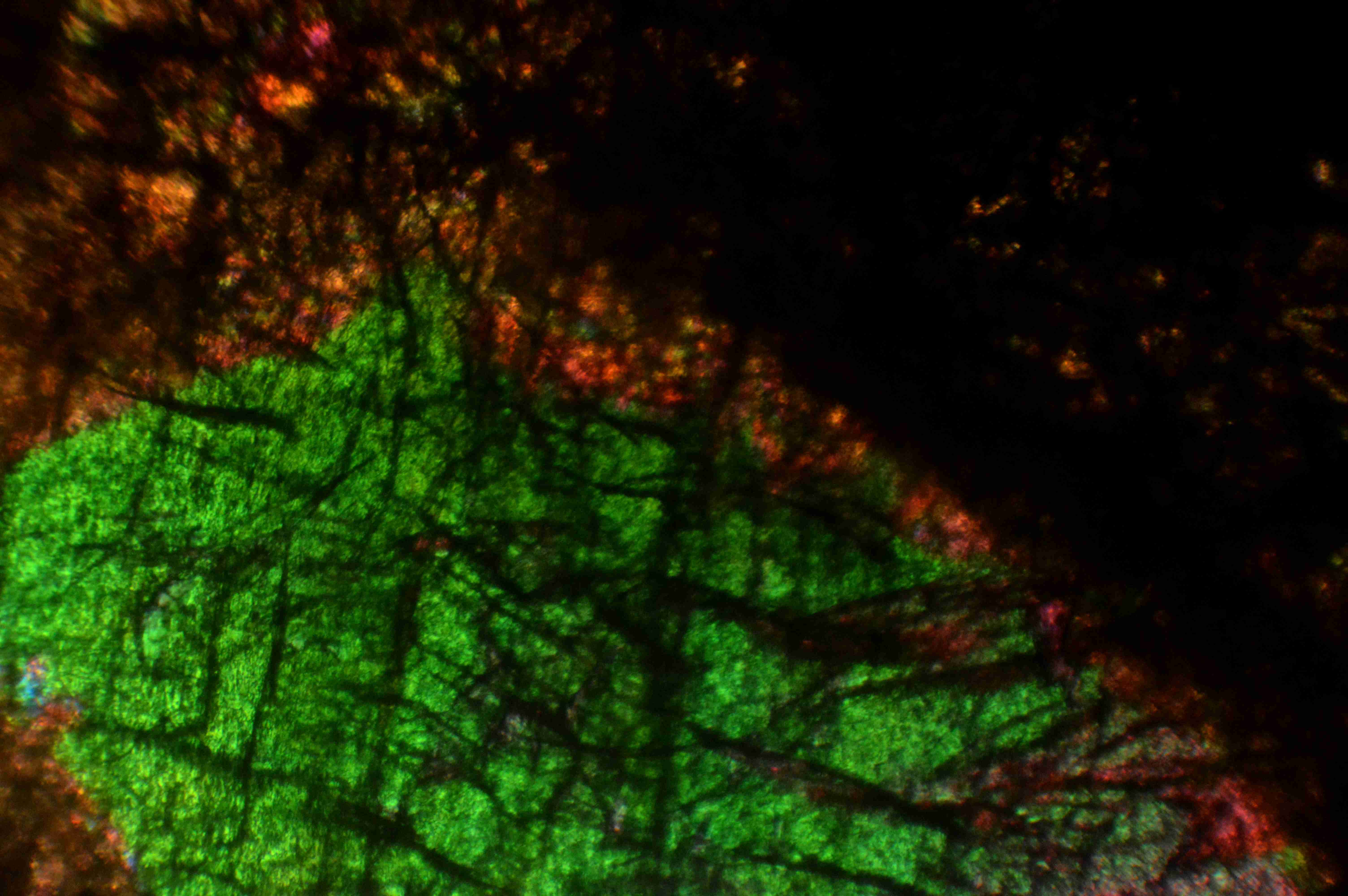

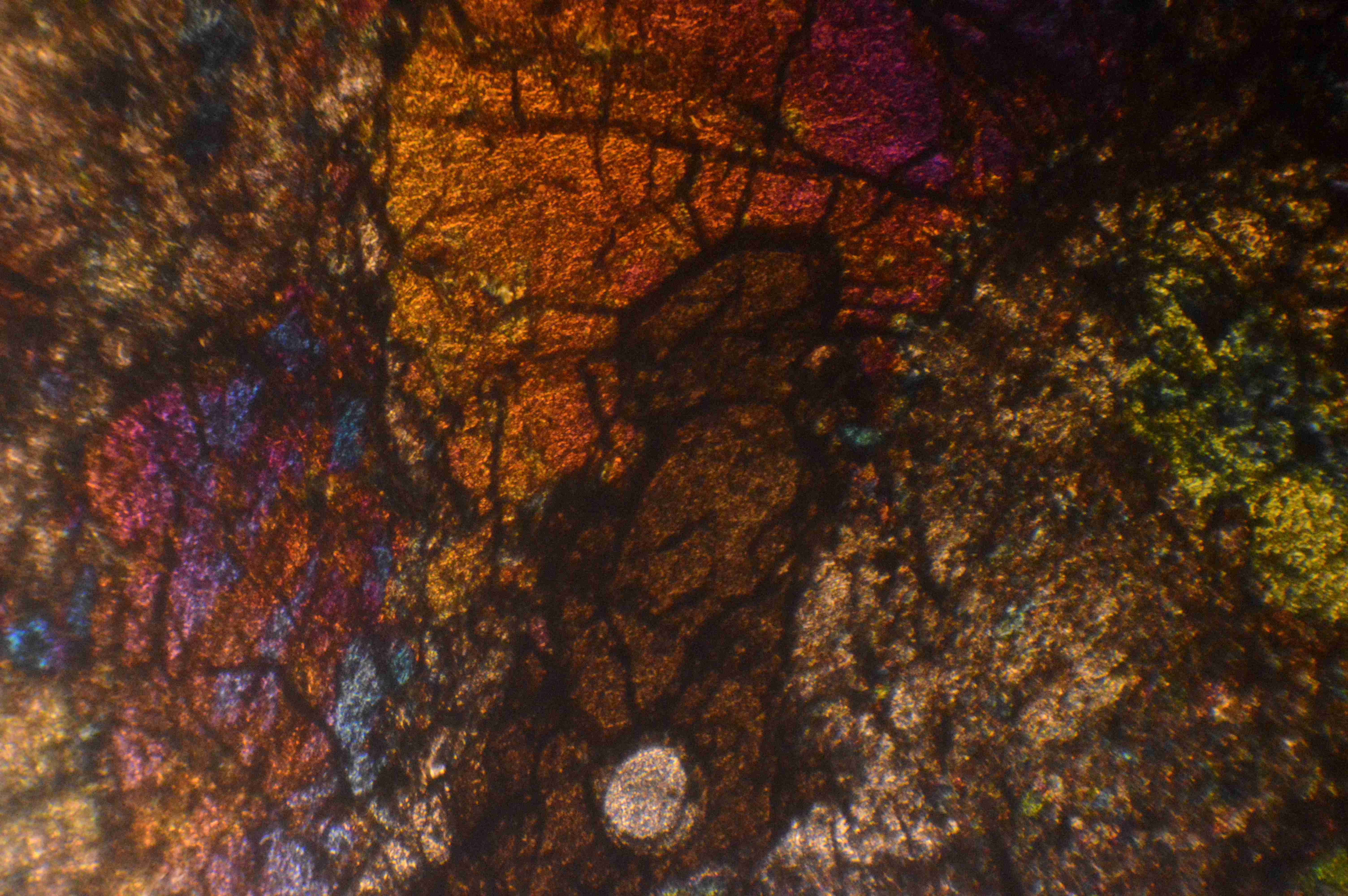

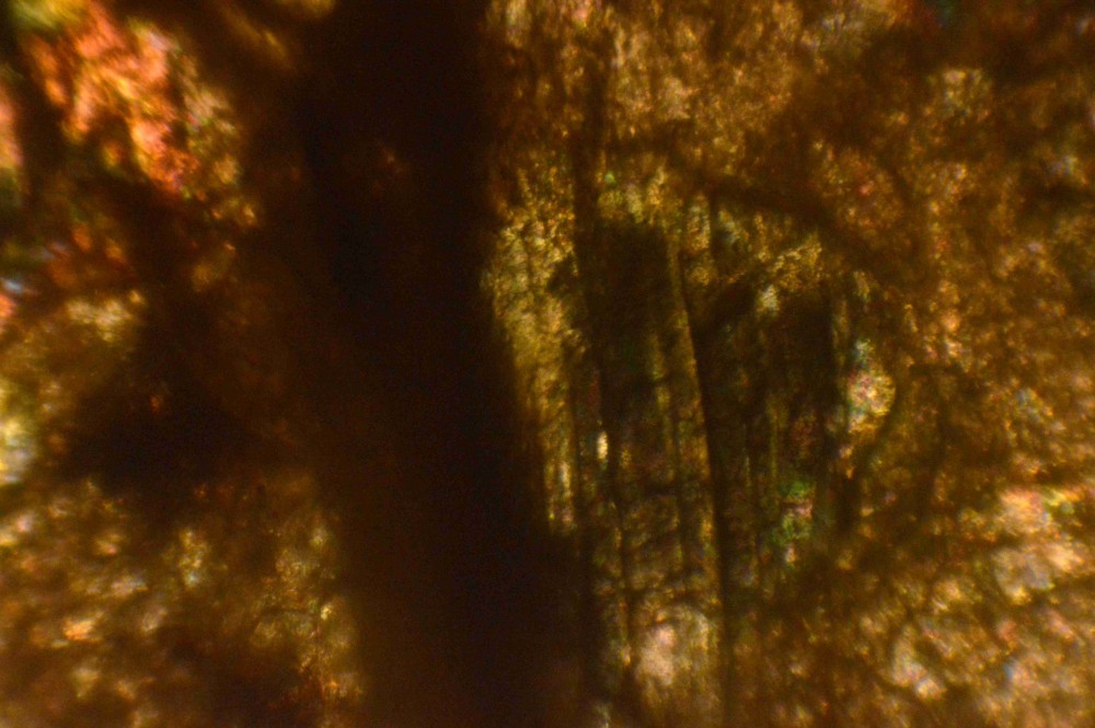

Ben, pas trop. Une lame mince pour le microscope polarisant a une épaisseur habituelle de 30 microns. Tu en es loin, même si on devine bien qu'il y a beaucoup d'olivine dans ton échantillon.
