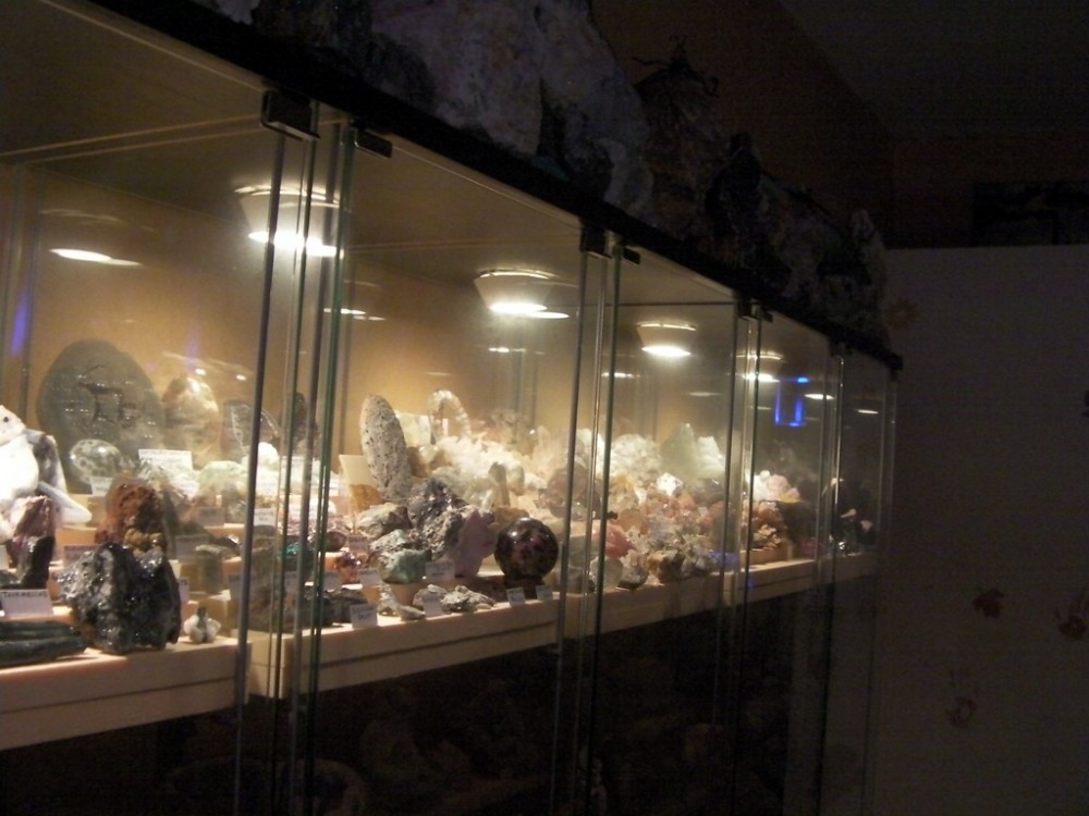

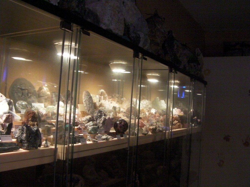

simpson Posté(e) 22 octobre 2012 Signaler Posté(e) 22 octobre 2012 Celle du fond à côté de la fluo verte c'est une fluo jaune de Valzergues, devant c'est bien de la baryte d'olloix.c'est vrai que le manque de lumière est flagrant. J'essaierai de faire mieux plus tard, là ce n'était qu'un essai. Merci pour les encouragements, pour la musique j'ai pas osé, j'ai préféré faire neutre pour une première. Citer
la roche 85 Posté(e) 23 octobre 2012 Signaler Posté(e) 23 octobre 2012 oui lumière en plus et peut être escalier pour donner du volume. Citer

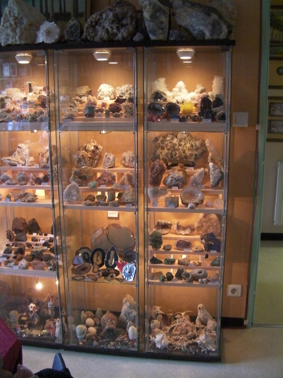

jpzax Posté(e) 25 octobre 2012 Signaler Posté(e) 25 octobre 2012 " Bon c'est une première pour moi, c'est mal filmé l'appareil est pas top et ça manque de lumière,mais je trouve ça mieux qu'une photo. Je vais m'exercer un peu , les autres vitrines suivront " Bonsoir Une idée peut être ...... ensemble de 4 baguettes Led de chez Ikéa à moins de 25 euros. Citer
simpson Posté(e) 25 octobre 2012 Signaler Posté(e) 25 octobre 2012 Pas mal en effet, et je vois que tu as pris également les spots pour éclairer le dessus. Je pense qu'à terme je ferais la même installation spots+leds, bien qu'au départ je ne les ai pas pris car je ne voulais pas de fils partout. Citer

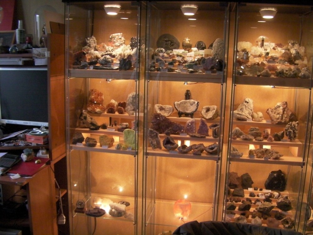

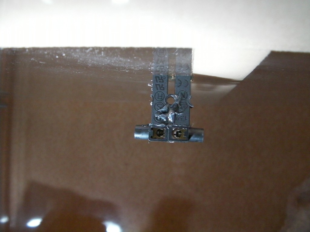

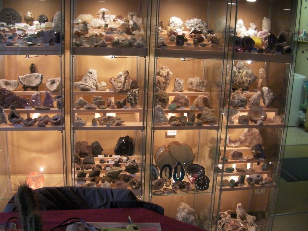

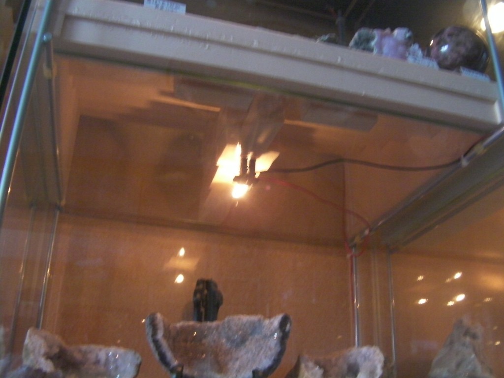

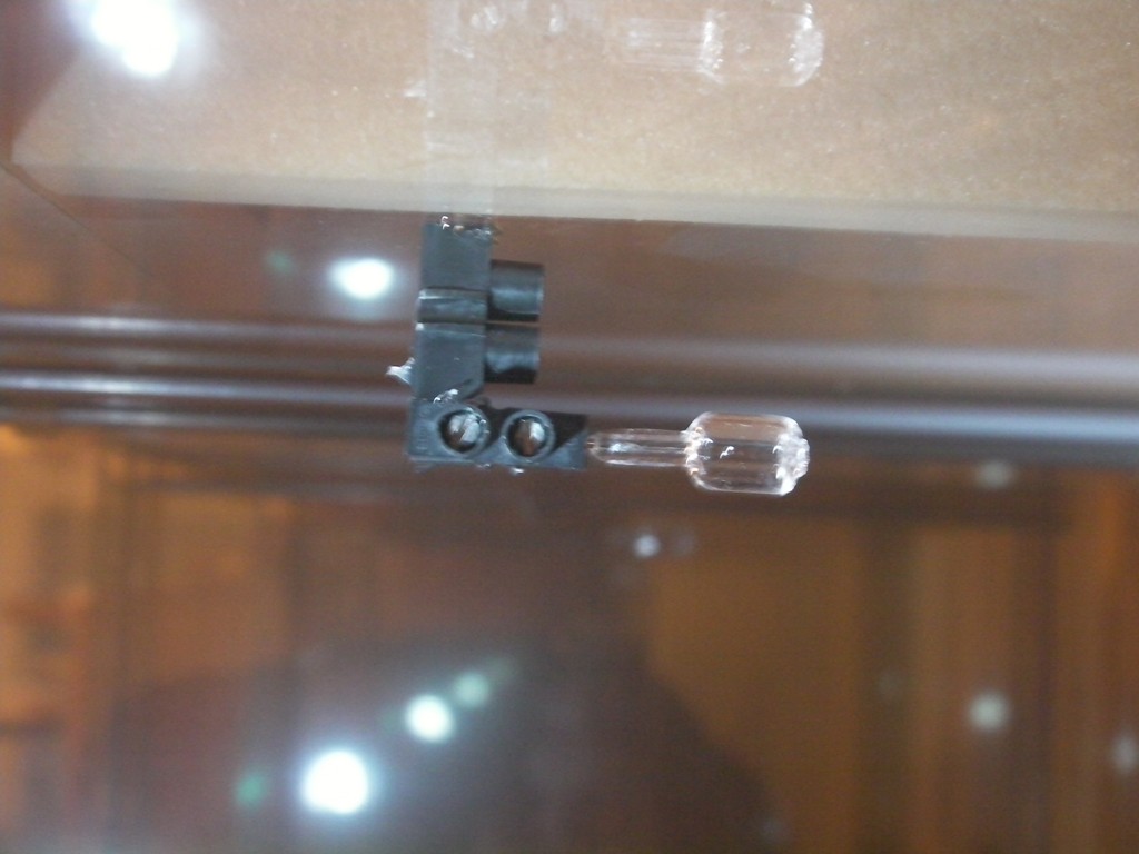

la roche 85 Posté(e) 26 octobre 2012 Signaler Posté(e) 26 octobre 2012 j'ai trouvé une très très bonne solution pour l'éclairage . 56 centimes d'euro par tablette (4 dominos et une ampoule halogène de 10w en 12v) le truc est de mètre 20 lampes sur plusieurs vitrine en série.(12+12+12+12....=240v) pas de transformateur de courant. un seul câble. et en plus on ne voie même pas les lampes. lampes a lidl 1,49 euro les 6. domino 0,95 euro les 12. 30m de câble en 0,75 pour 5 vitrines de 4 lampes . pour le haut des vitrine pas le choix de prendre des lampes ikéa a 15 euros les deux pour l’esthétique. mais ces lampes sont reliées sur mon système D. couper 2 dominos pour les mètre a plat ,les coller puis coller deux autre dominos sur le dessus pour dissiper la chaleur et le coller sur le verre de la tablette . la suite viendra après le montage final. Citer

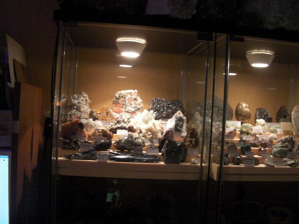

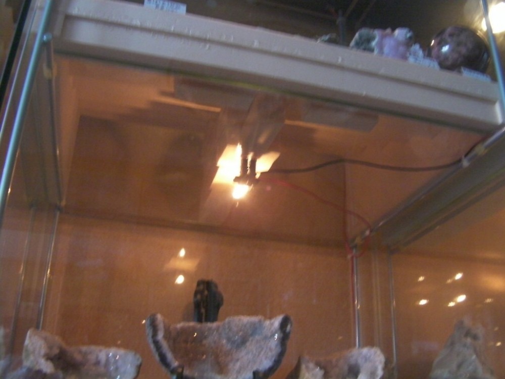

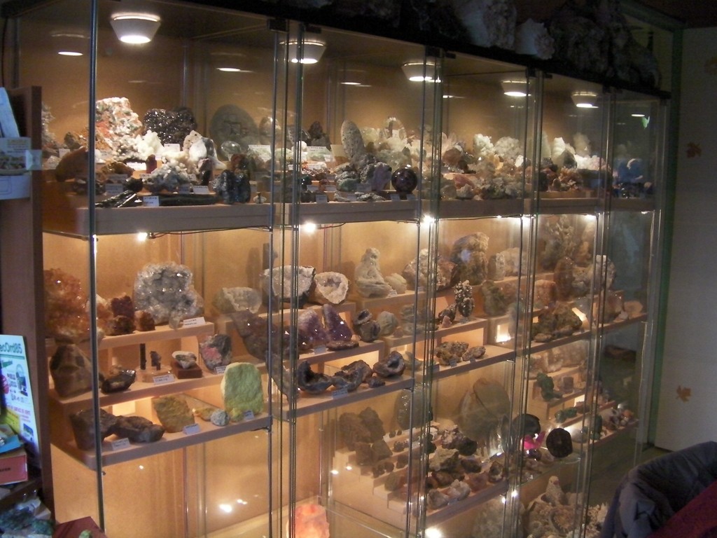

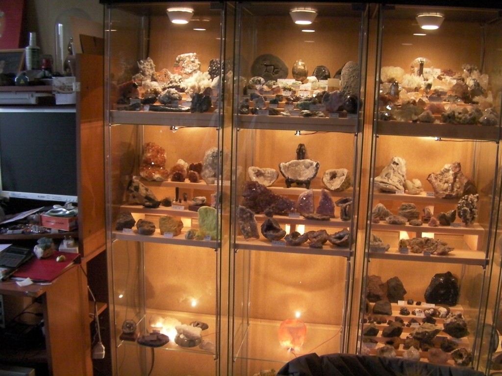

la roche 85 Posté(e) 29 octobre 2012 Signaler Posté(e) 29 octobre 2012 voici la suite de mon installation électrique coup de revient 9 euros pour les 5 vitrines. et un seul cable. Citer
Pablo87 Posté(e) 29 octobre 2012 Signaler Posté(e) 29 octobre 2012 Raaaaaaaaaa c'est Magique tes vitrines :)) merci pour ton partage Citer
katangai Posté(e) 29 octobre 2012 Signaler Posté(e) 29 octobre 2012 Salut, Le moindre que l'on puisse dire de tes vitrines, c'est qu'elles sont solides! Par contre, Le sais-tu?: le 240volts n'est pas une tension de sécurité même si tu mets en série plusieurs ampoules de 12V Les anciennes guirlandes de Noël étaient fabriquées de cette façon, Ils ont arrêté de les fabriquer vu le nombre d'électrocutions Il suffit entre autre qu'une ampoule grille pour que toutes les autres ne fonctionnent plus... Citer
la roche 85 Posté(e) 29 octobre 2012 Signaler Posté(e) 29 octobre 2012 oui je sais car je suis électricien ,j'avais des disjoncteurs en trop et j'en ai mi un comme interrupteur . et vue que toutes mes ampoules sont sur des dominos ,c'est très facile de les tester et de les changer. pour mes vitrines c'est du ikéa a 59 euros.(entre 9 a 12 kg) par hauteur. mais au dessus j'ai des minéraux de 10 a 15 kg. Citer
