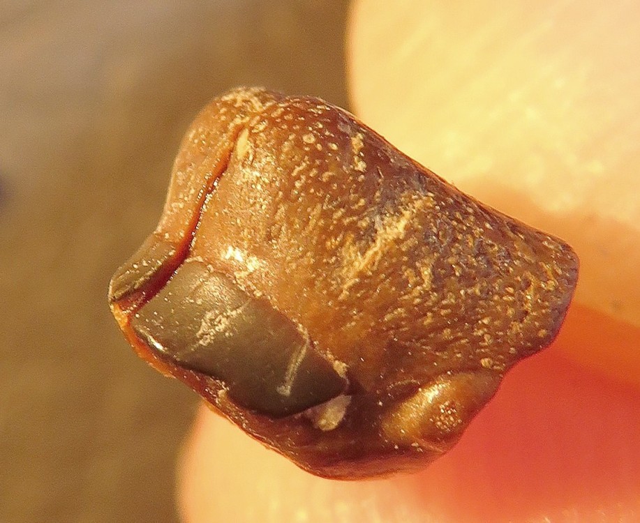

Dent très classique dans ces niveau, tu en trouveras d'autres en bien meilleur état, cependant sache que sur tous les gisements que j'ai pu fouiller de ces niveaux transgressifs, seul 10 a 15 % des spécimens sont corrects (racine et dents non brisée), la grande majorité est endommagée, cassé, blanchie ou totalement usée c'est tout à fait normal

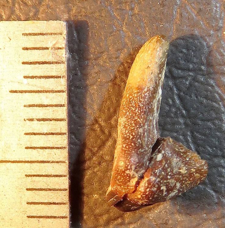

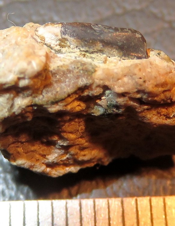

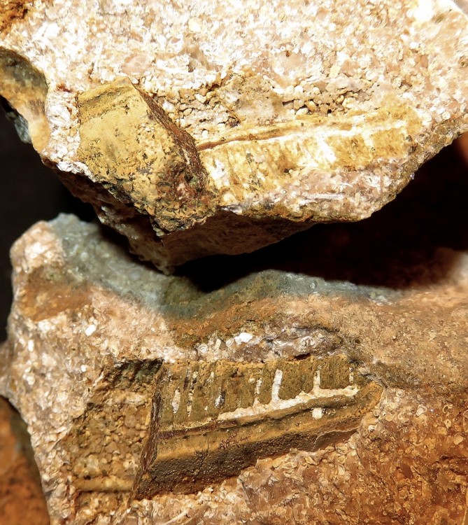

quelques trouvailles de ce WE toujours sur ce site .
Sur un même bloc de 15cm x10cmx10cm
pour les 3 premieres : Odontaspididae ...

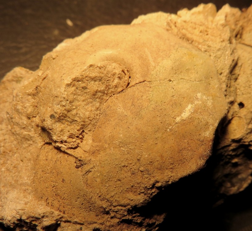

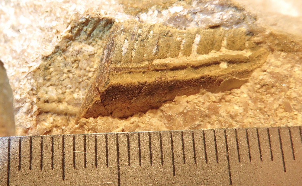

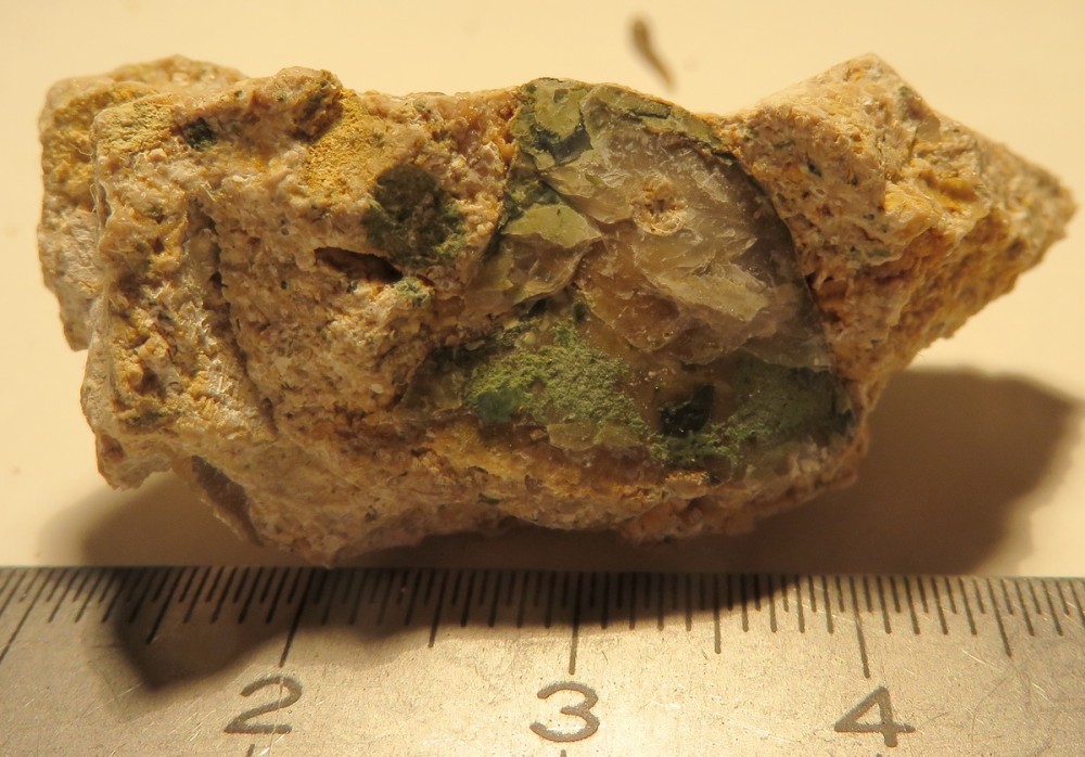

Les 2 photos suivantes ,  mystere pour moi (simple silex ? je suis pas convaincu)

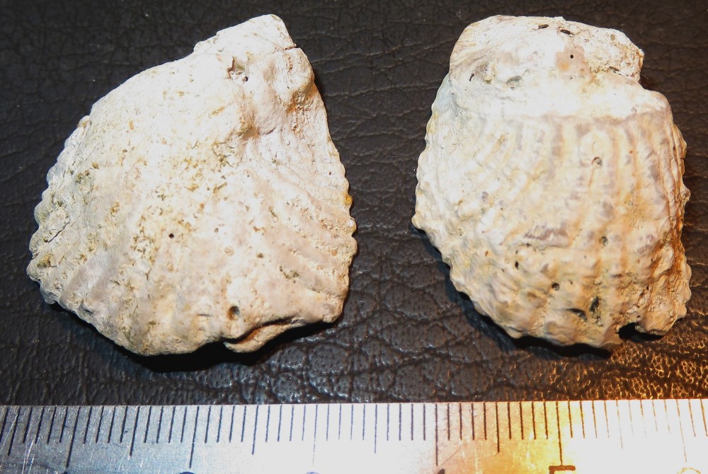

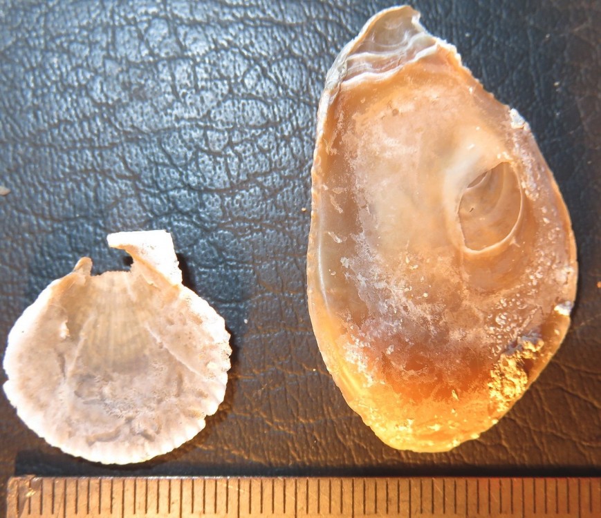

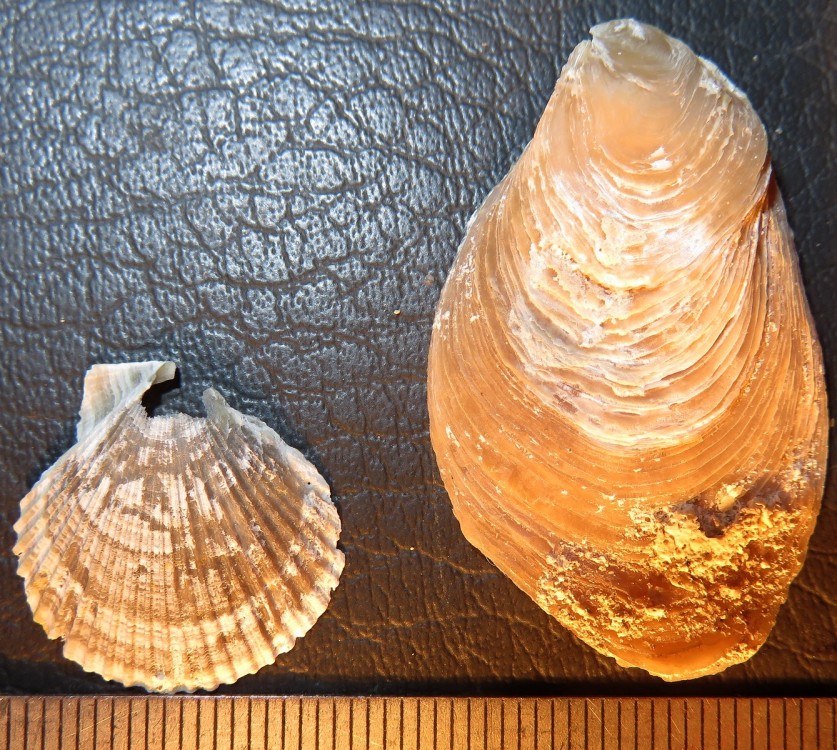

Enfin 2 Ostreas puis Chlamys parisiensis et mytilus ?
Ce type de coquilles (Pecten et Ostreidae) sont assez caractéristiques d'un niveau transgressif Yprésien / Lutétien inférieur, ce sont généralement les rares coquilles à rester intact dans ces niveaux, avec les Cardita, Sunetta, Haustator et Mesalia, plus quelques autres petites choses.

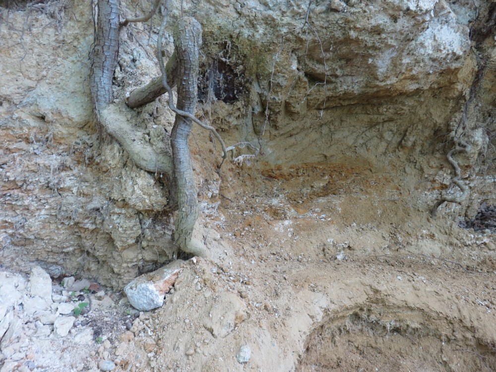

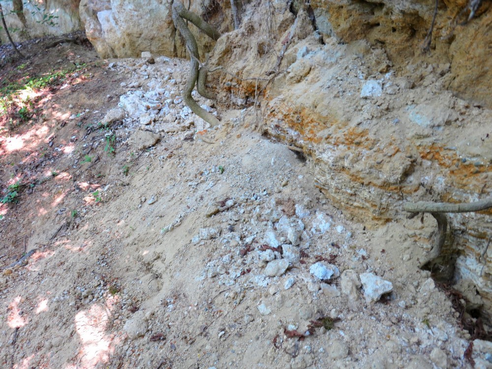

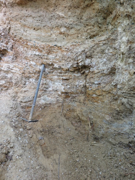

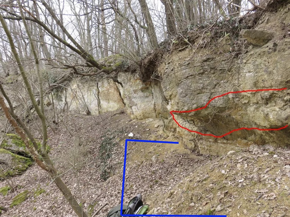

Tant que tu ne tamiseras pas le niveau inférieur, bien en dessous de la couche la plus basse, tu ne trouveras pas de dents entières et non roulées, il faut être dans un sable riche en éléments de silex, pour localiser la couche à dents, qui peux parfois être très minces, parfois 5 a 10 cm, rarement au delà de 30 cm sous forme de poches.
Prendre une pelle, et une petite pioche, et retirer les éboulis indiqués en bleu, pour espérer trouver la couche à dents

Merci pour tes conseils .
J'ai commencé a creusé au pied de la zone bleue , avec un resultat strictementnul pour le moment .
Mais je vais poursuivre tranquillement .
En fait je ne sais pas a quel niveau lithologique du lutetien moyen je me situe .
Je te prépare un  topo car je crains de ne pas être sur un niveaux accesibles pour les couches a
dents ( -1 metre ? -3 metre ?....) .

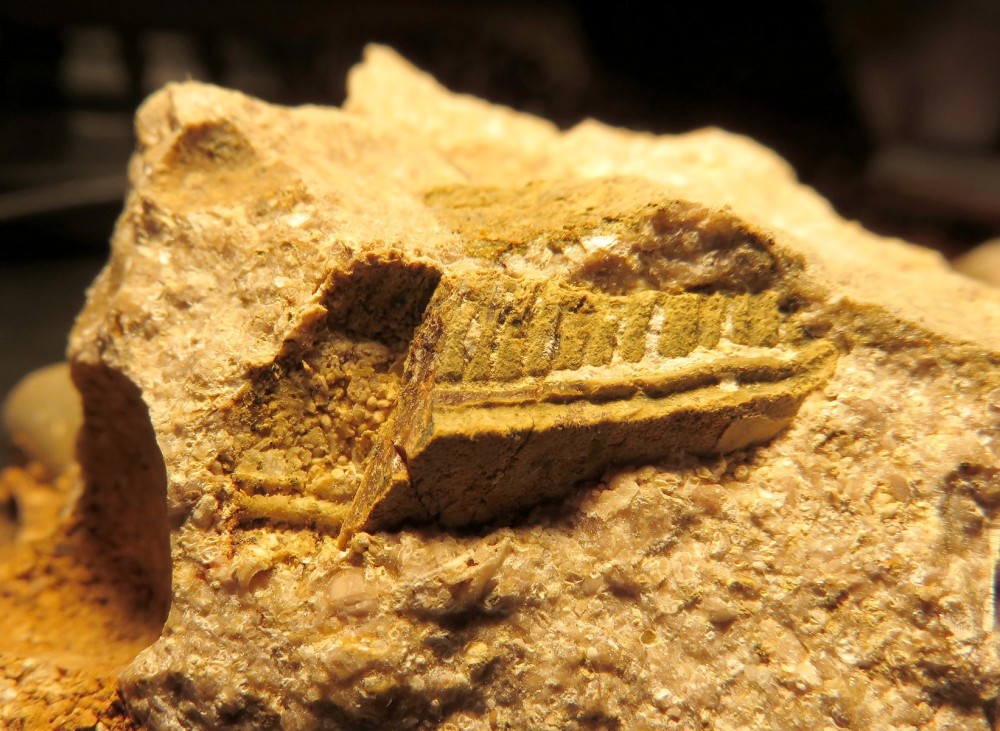

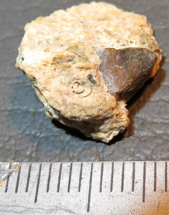

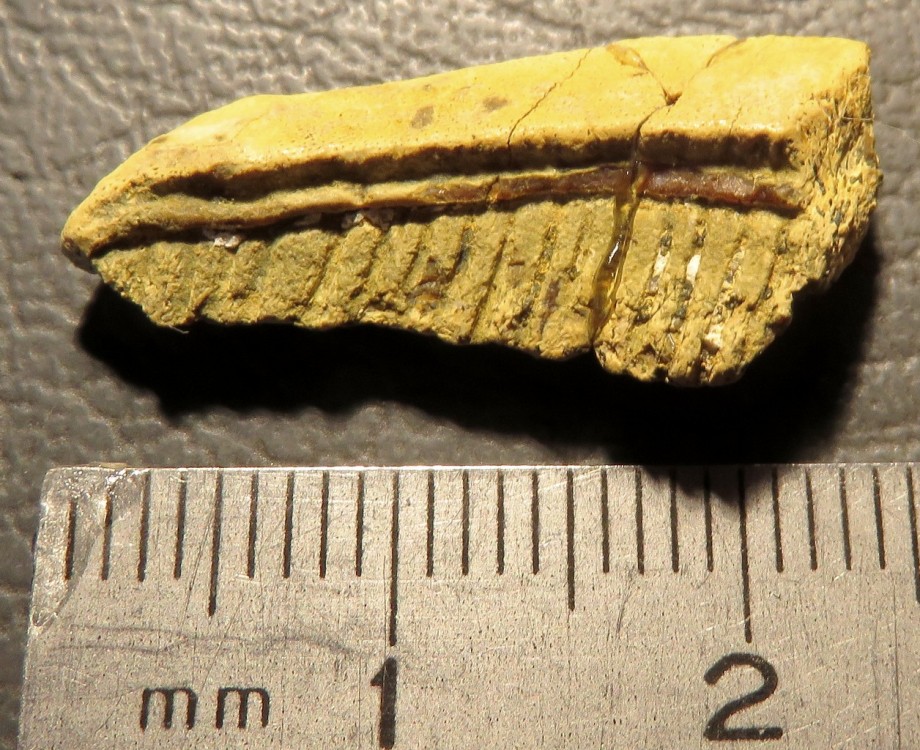

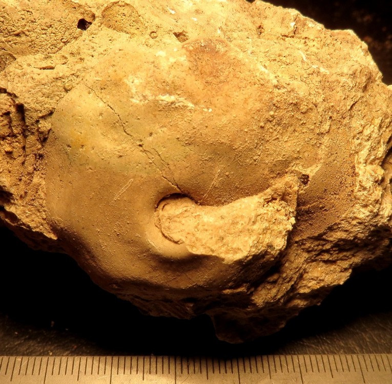

Sinon voici 2 specimens pris dans la couche de roche "banc a mollusques".
-1 dent de raie
-2 moule interne de ?
la dent de raie est une Aetobatis irregularis
Le moule interne est un Xenophora
Le niveau est peux être à 2 ou 3 mètres en dessous du niveau le plus dégagé, voir plus, donc il faut être patient et poursuivre le dégagement

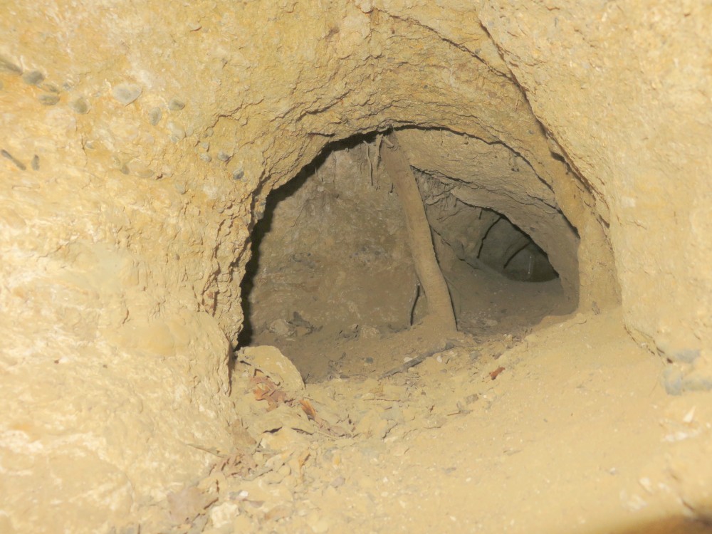

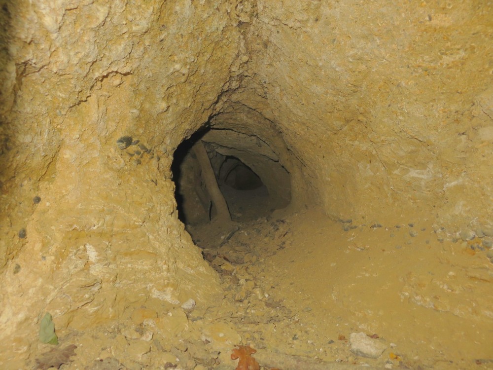

Un peu hors sujet , quelques metres au meme niveau plus loin plusieurs trou de terriers
de renard je suppose  , dont un qui a été agrandi env 50cm sur 4-5 metres de long pour
le passage d'un homme ....Le delire complet ...
Mômes joueurs ? ou fouilleurs ?, y'a des malades tout de même !
Juste un gros animal, soit renard, soit blaireau
Par contre on voit des silex sur le coté du trou, il serait bon de tamiser ce niveau pour voir ce qu'il contient, cela pourrait être riche en dents

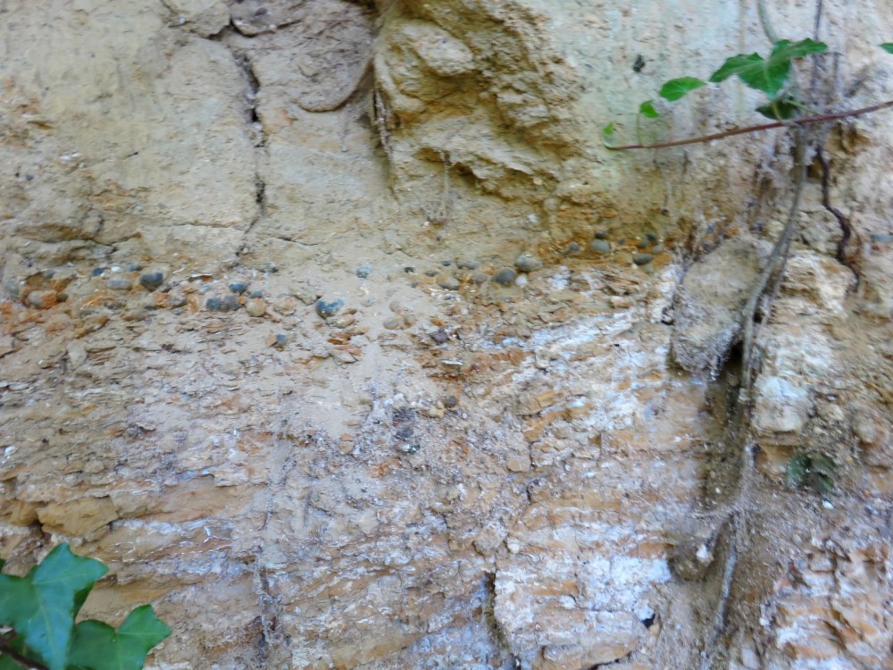

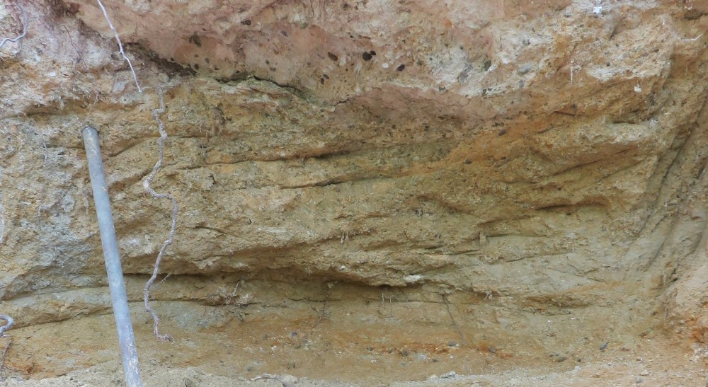

Oui pour cette bande de 15cm à galets , je la trouve plus ou moins  bien  a plusieurs endroit .
on la vois bien sur la bande orange ( j'ai forçé la couleur)
Je vais insister sur ce niveau également
A la vue de ces nouvelles photos, je ne pense pas qu'il s'agisse d'un niveau marin à dents, mais je peux me tromper, tamise donc un peu et si cela ne donne rien au bout d'une dizaine de tamis c'est que c'est un niveau plus littoral ?
Dommage que Next50my ne soit pas la il aurait pu te donner des pistes sur ce niveau
C'est compliqué d'être affirmatif sur des photos sans le contexte générale, mais je ne pense pas que tu soit dans le niveau marin, avec ces espèces d'argiles feuilletés, peux être un niveau Yprésien ? à bois silicifiés à vérifier par la suite
il y a 29 minutes, astharot a dit :
Superbe contact Cuisien/Lutètien:super:
Dans le congloméra, directement au-dessus du cordon de galets discontinue. il y a énormément de remplissage de galeries de crustacés enrichis par les restes alimentaires des occupants.
Parfois, l'occupant a eu la bonne idée d'y mourir.

Pour résumé :

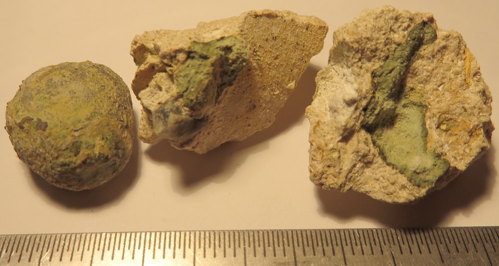

La couche juste au dessus de la bande de galets est donc du sable verdâtre /orange/ et parfois gris puis au dessus
du calcaire friable + glauconie + coquillages dissous (sur photo ci-aprés) ==> sur 15/20 cm et ensuite de la roche
coquillieres dure  10 a 50 cm (fossiles dissout) mais trouve dents de requins abimées .
Sous la bande de galet c'est de "l'argile  séche"  ( couleur blanche) 30cm  , puis plastique (couleur gris-marron) epaisseur mini
50cm jusqu'a ....

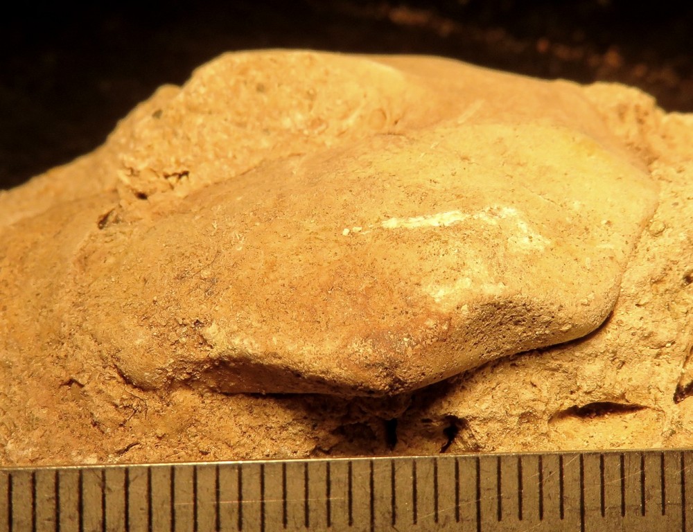

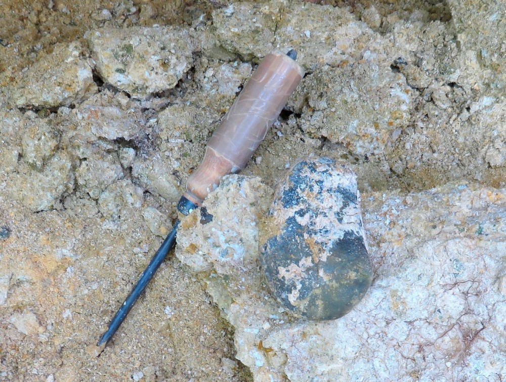

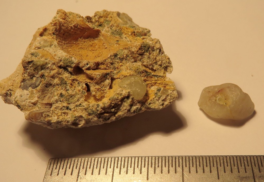

Est trouvé dans cette bande un galet hors norme par rapport au autre (photo).
Sur la dernière photo, on voit bien le contact Yprésien à galets, contenant des dents de requins, raies, poissons, parfois crocodiles, plaques de tortues, parfois écailles de poissons.

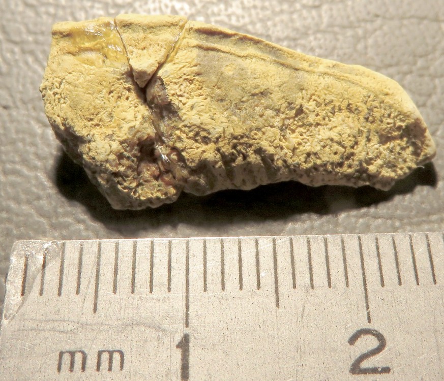

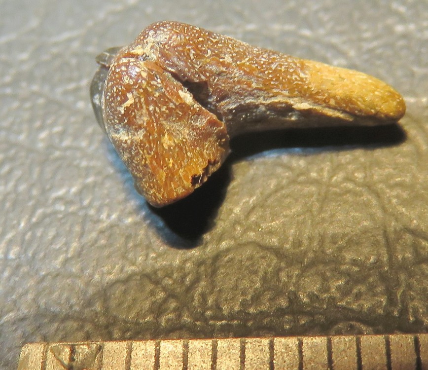

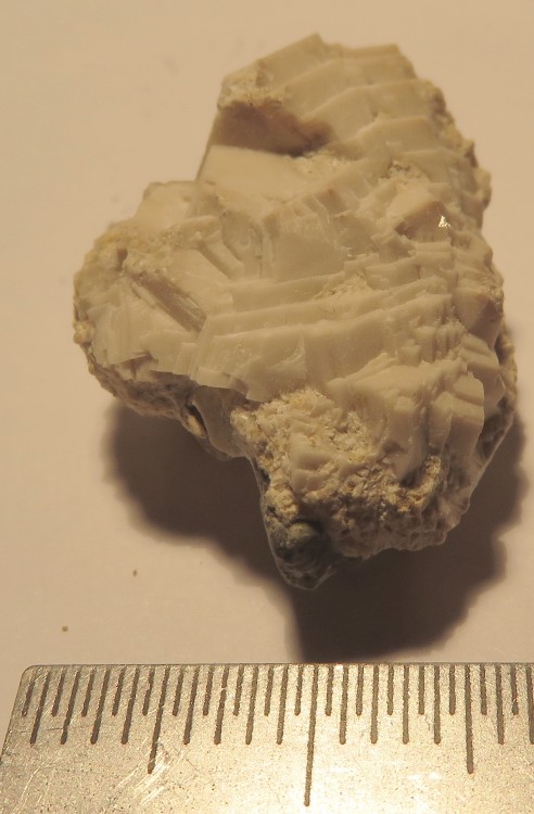

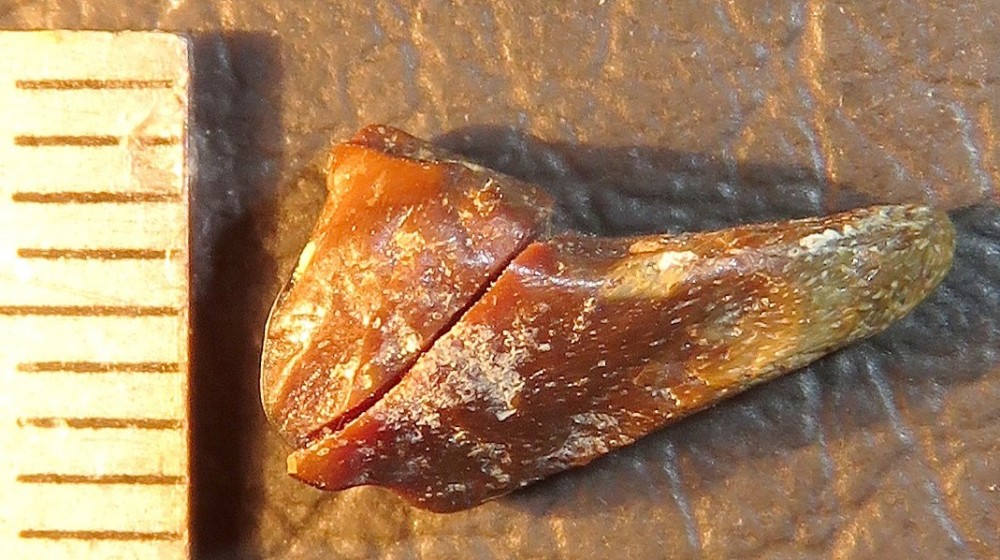

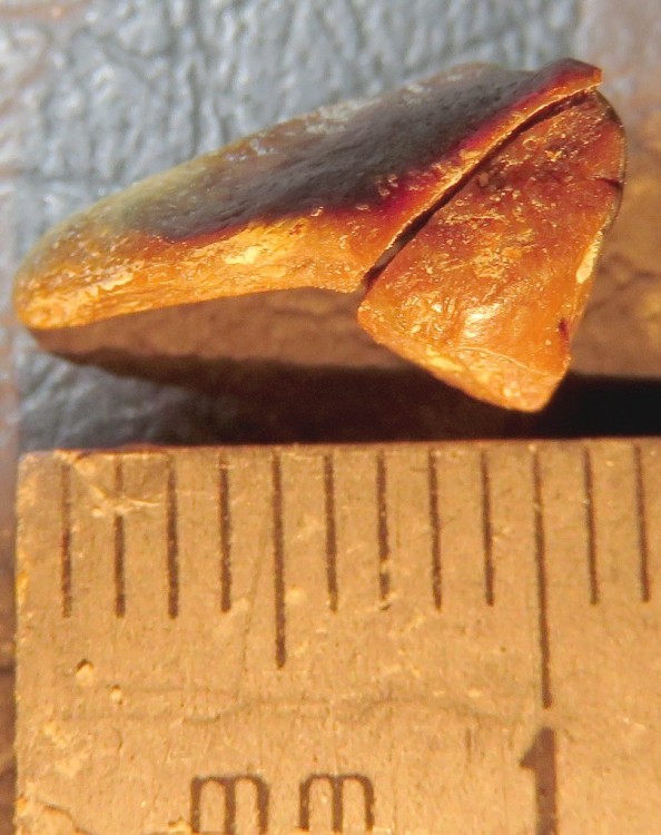

D'autres dents de requins extraites en etat moyen et une dent qui n'est pas du requin que je soumet ....celle-ci
est abimée , j'ai du recoller et il manque pour moi une partie , racine ? ou dent ?
Racine de lamniforme impossible d'en dire plus en l'état

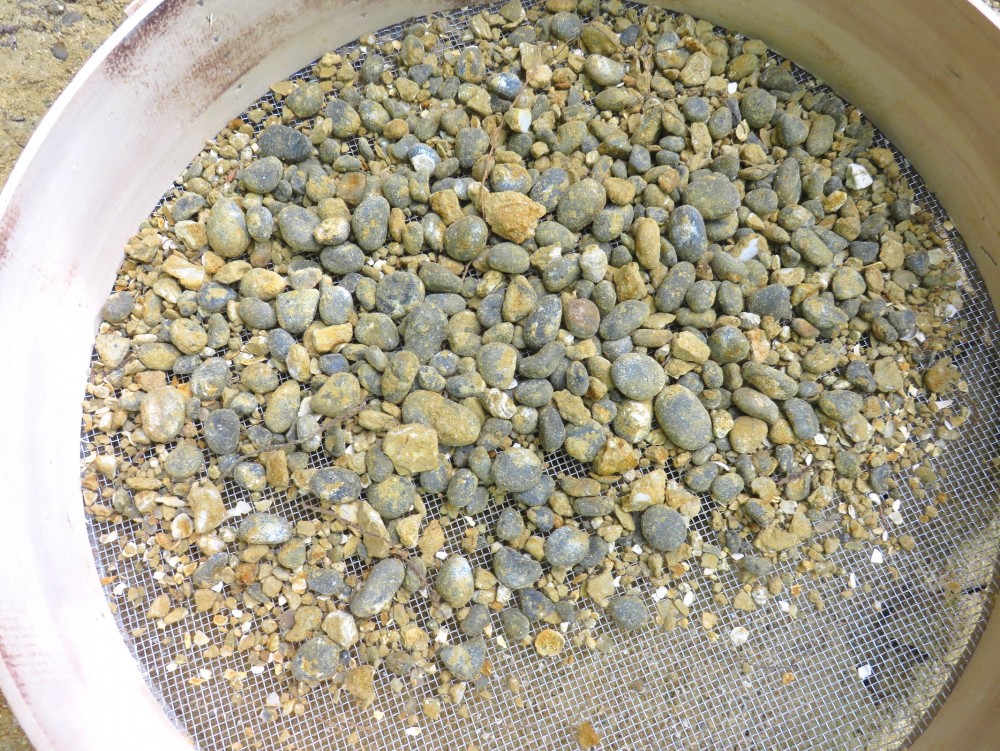

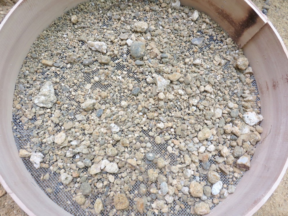

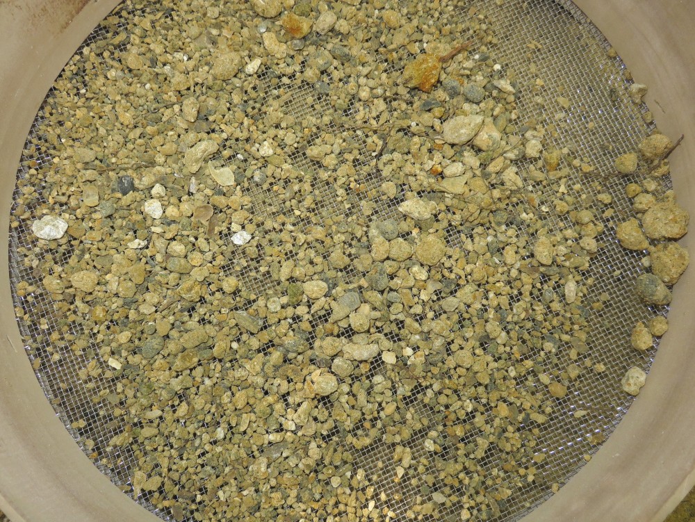

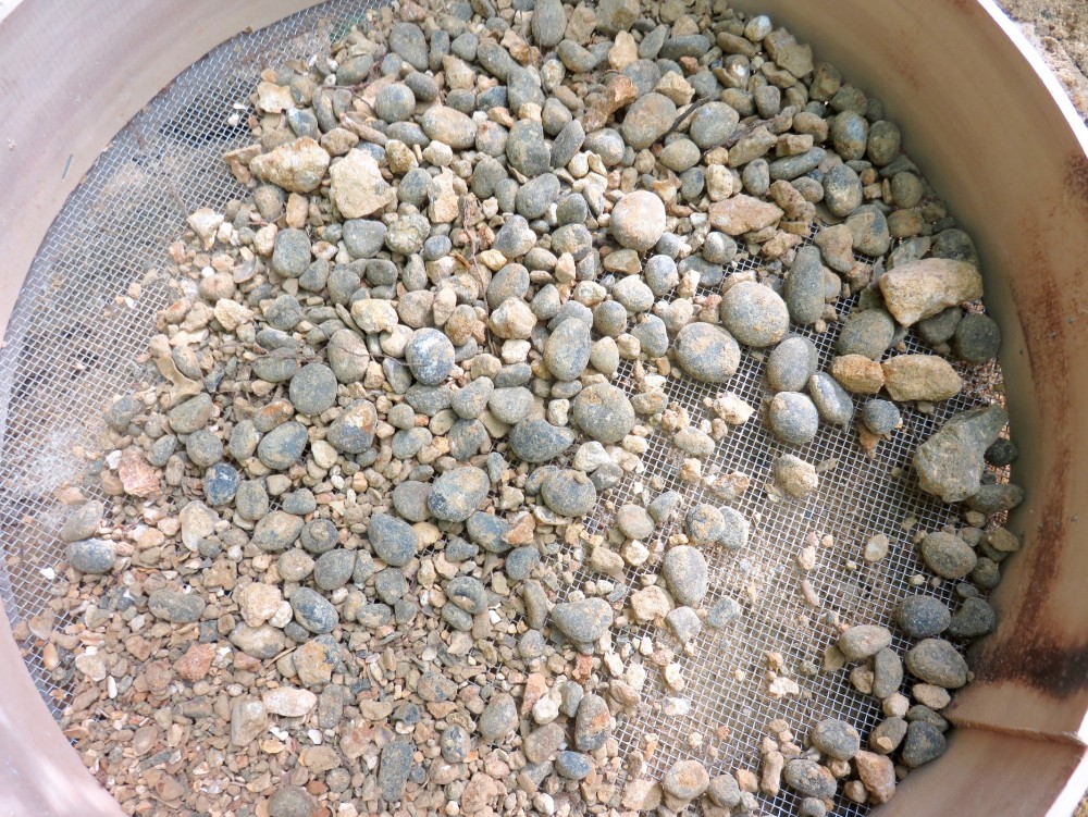

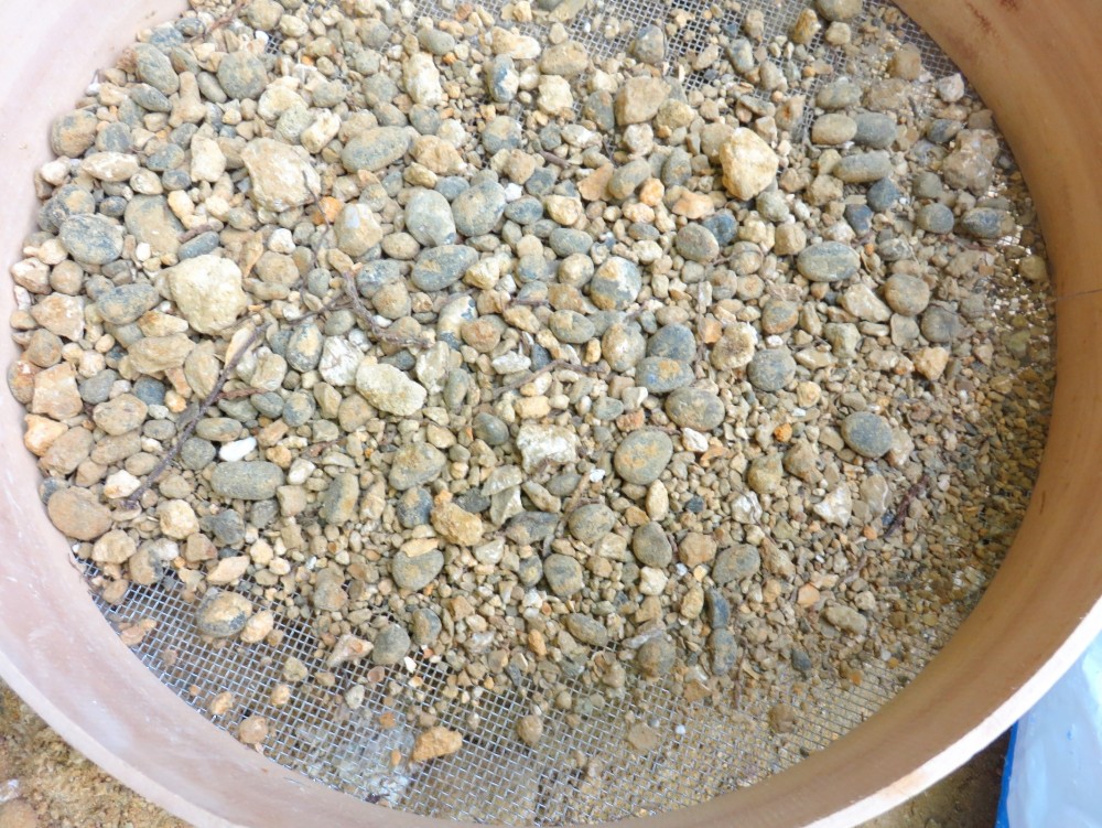

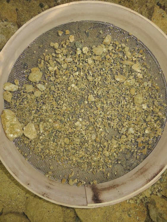

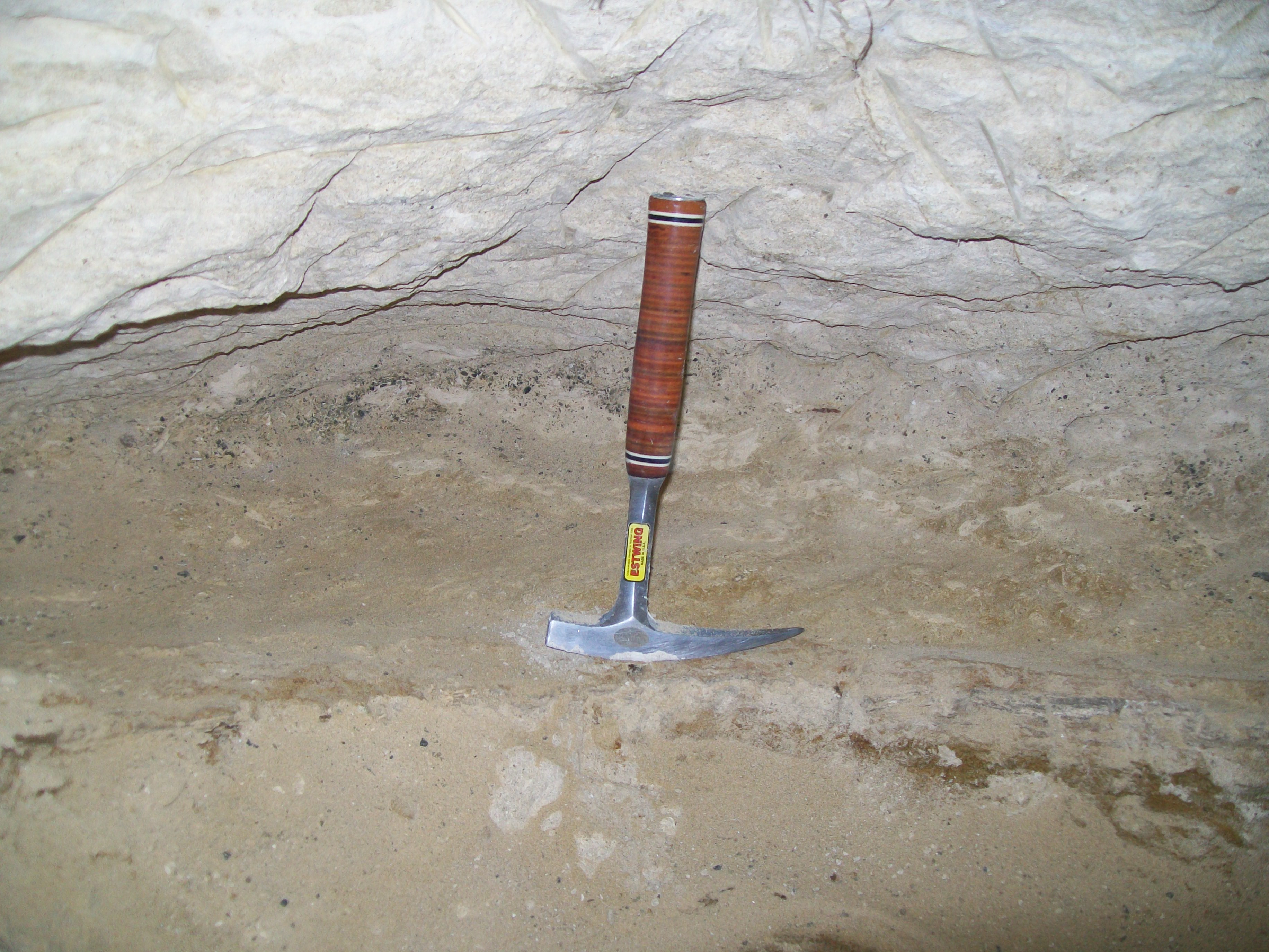

Court passage ce matin sur site pour une  dizaine de tamisage par couche 1 et 2  suivant photo :
Pas de resultat encourageant  dans les 2 cas : tamis sur couche 1 sur zone juste superieure à la bande de galet
Photos tres peu reduite pour laisser une possibilité de zoom
resultat sur la couche 2 , zone à galets :
bien sûr il s'agit d'un tamis different à chaque fois
Les mailles ne semblent pas convenir dans ce cas du figure, tu dois obtenir un ensemble homogène à chaque maille de tamis, commencer par une maille de 6 a 5 mm puis tamiser ce qui est passé en dessous, avec d'autres mailles, de plus en plus fine, l'idéal étant de terminer par du 2 mm, ce qui doit pouvoir se faire sans problème avec ce type de sables fin et généralement sec
D'après ce que je peux voir sur les fonds de tamis, hormis les silex, tu es sur un niveau transgressif, donc potentiellement riche en vertébrés, mais il te faut encore descendre vers le bas de la couche pour atteindre le niveau le plus condensé
