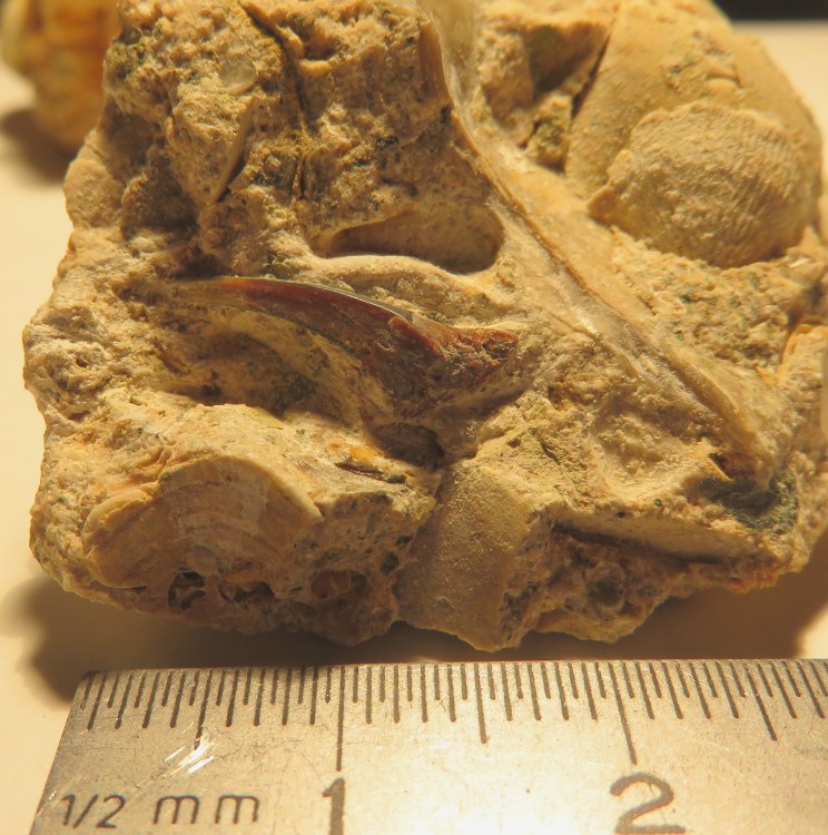

Sur la photo précédente, on voit des moules interne de Cardium et peux être de Callista

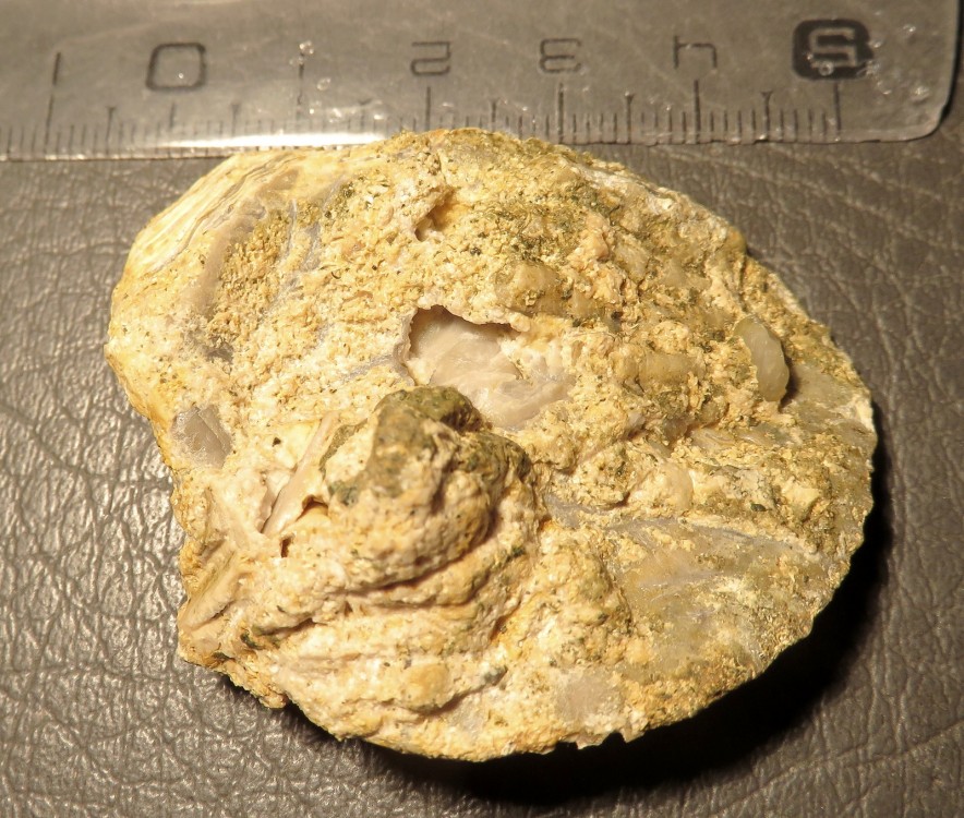

Valve supérieure d'huitres

Ce sont des empreintes de mollusques plutôt. les coquilles sont dissoutent sauf de rare cas mais restent  inexploitable. la photo 1 et 2 résume l'essentiel des empreintes. Pas de cas isolé pour le moment a par ostrea et dent. Les "dragées" de silex noirs sont en quantité 1 pour 10cm cube, par contre il y a une couche inférieure de 10cm, 1 mètre plus bas environ ou la densité est importante.

Oui c'est bien une dent du requin Striatolamia macrota

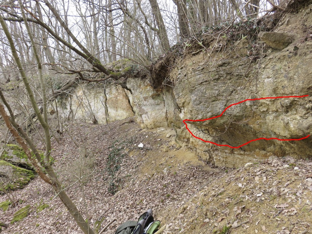

Il faut que tu tamise le sable dans ce niveau (flèche rouge) et si possible rapporter des refus de tamis à la maison pour les trier plus attentivement

Néanmoins mes recherches se sont dirigées vers les zones suivantes essentiellement (photos).
La partie sableuse , est trés facile a fouiller mais ne m'a pas apportée de specimens pour le moment .
Il faut plutôt jouer du burin pour dégager soit des bloc trés dure ou d'autre un peu plus bas et friable
(c'est le cas de ce specimen corail a mon souvenir ...).
Sous la couche de galets plus bas , c'est une couche de glaise ( verdâtre / marron) seche ou encore
humide par endroit .

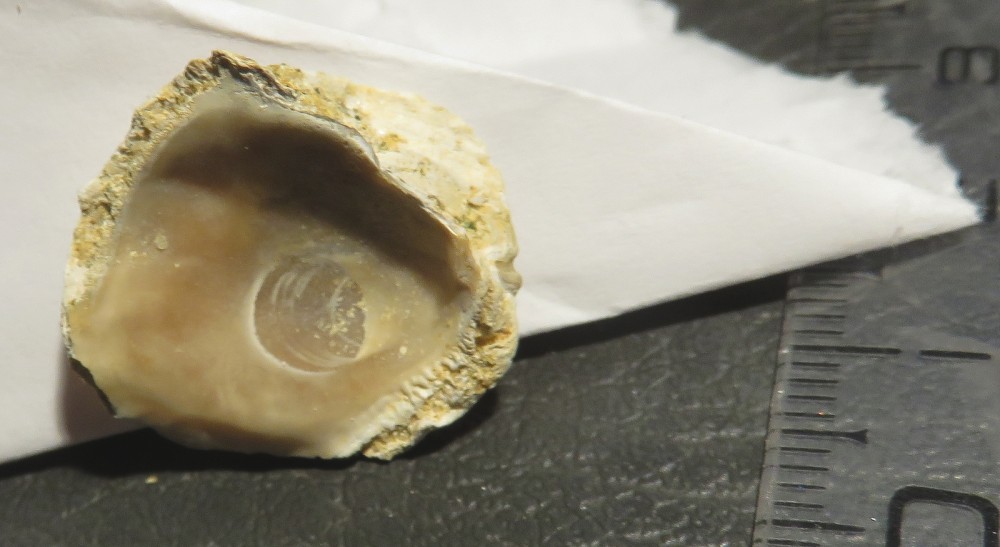

Ensuite photos de moule interne de limnee (supposition) .

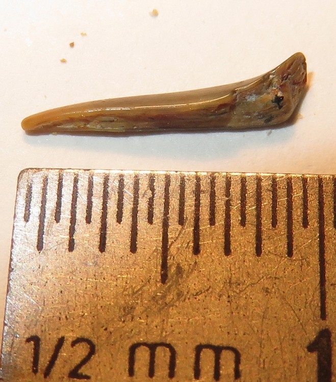

Enfin photos de dents de requins ?

Limnée est un animal d'eau douce et souvent de plus petite taille que ça.
Sinon c'est peu probable de trouver les deux (dents de requins et mollusque d'eau douce) ensemble.
Pour la dent de requin, c'est vraiment très roulé. Je dirai famille  "Odontaspididae" , sans prendre trop de risque.
Ce n'est pas une Lymnée, peux être une Mitra en moule interne, un gastéropode bien marin
Quand à la demie dent de requin, comme Caenozoïc je dirais Odontspididae difficile d'aller plus loin avec un spécimen en cet état

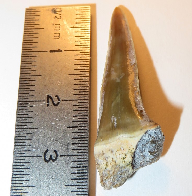

MERCI a vous , pour les dents il s'agit de 2 spécimens distincts .

cette dent ci-dessous bien qu'incomplete est plus caracterisée , avec une forme asymetrique : arrondi sur une face
et plane de l'autre , sans "tranchant"  fort , et la frontiere de la racine  parait arrondie .
