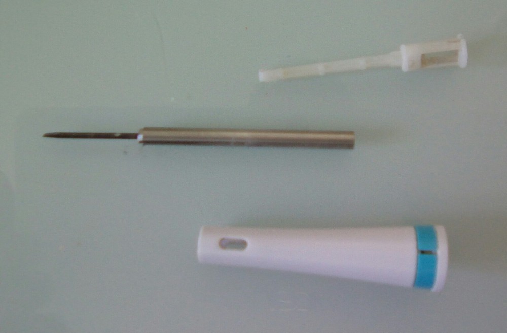

Il vous faudra récupérer une vieille brosse à dent électrique et la modifier un petit peu.

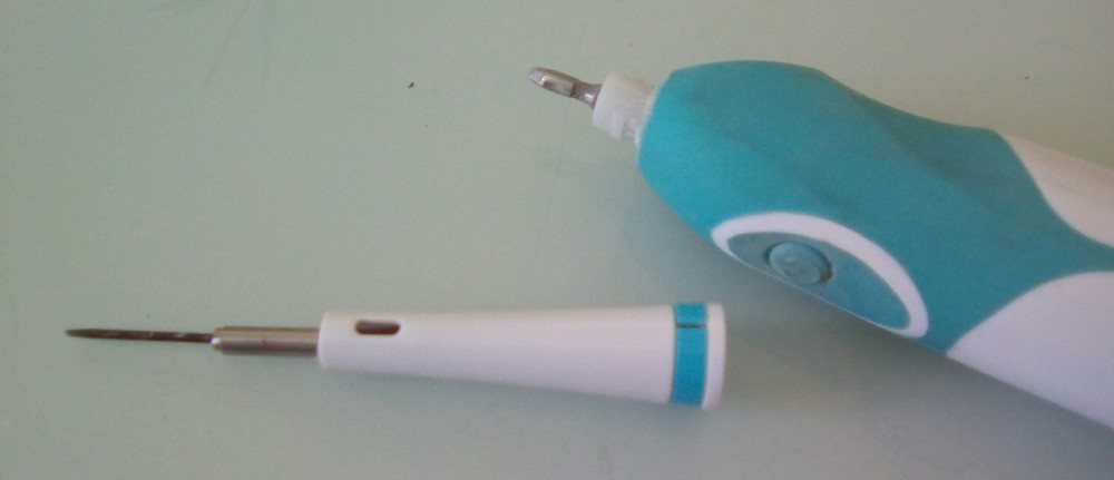

On coupe la tête amovible en prenant garde de bien couper au dessus du ressort intérieur, ensuite en fouillant dans ses tiroirs à bazar, on prend un petit tube qui nous permettra d'y introduire l'axe du percuteur récupéré dans la tête de la brosse d'un côté et de l'autre une tête de tournevis de précision ...

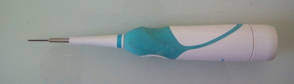

Simple, bon ce n'est pas du matos de professionnel mais amplement suffisant pour les amateurs ...
