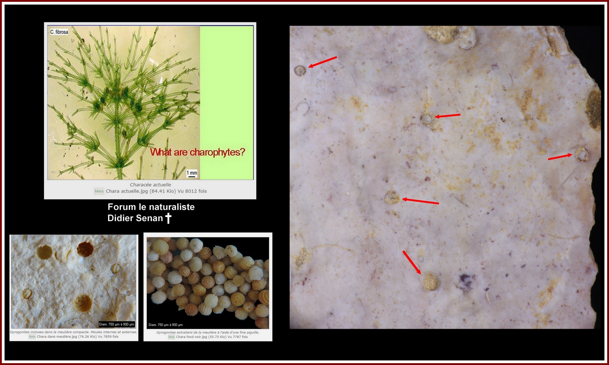

Petite (grosse) pensée affectueuse pour Gaël (qui est probablement dans la souffrance à cet instant) avec cet élément de son cru issu d'un autre sujet reprenant un silex avec oogones.

- le silex lacustre avec oogones et faune associée existe
- et que donc la meulière ne peut être uniquement définie par son origine lacustre.

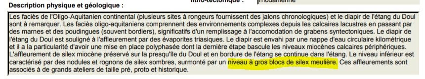

Je reviens sur l'emploi de ces termes de silex ou de meulière, voici une combinaison des deux dans un rapport du BRGM.

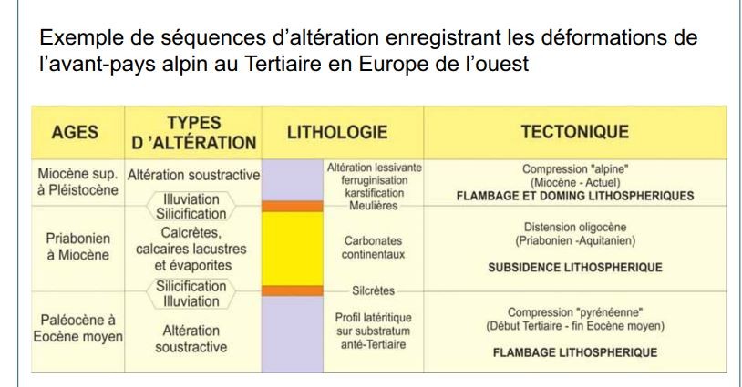

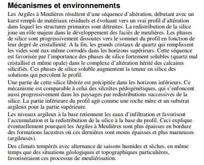

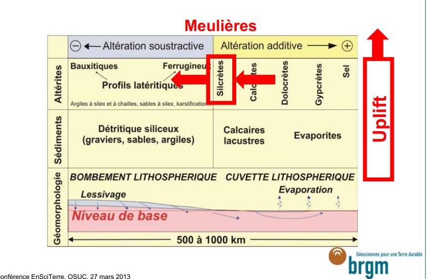

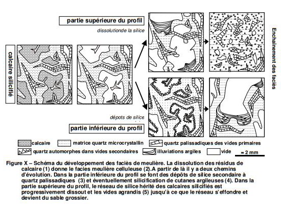

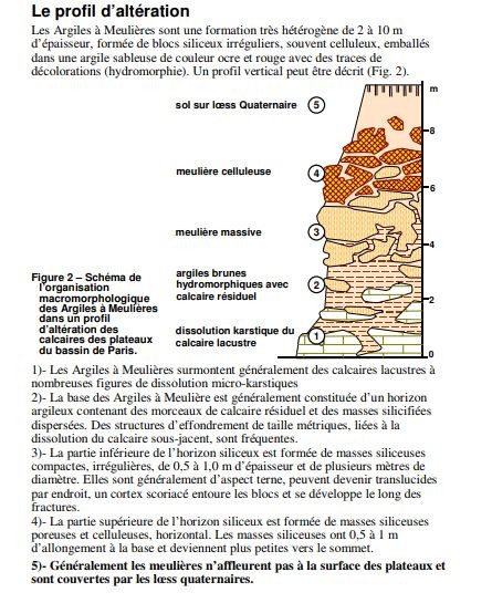

Des figures sur les meulières issues de cet article https://hal-mines-paristech.archives-ouvertes.fr/hal-00647370/document
1196656088_Capturefaciesmeulire.JPG.ee78ad52e2d529fc0dada54677ec25ce.JPG905766039_Captureprocessusmeulierisation.JPG.4fe332ad9279d699a4dd48268d1b508c.JPG

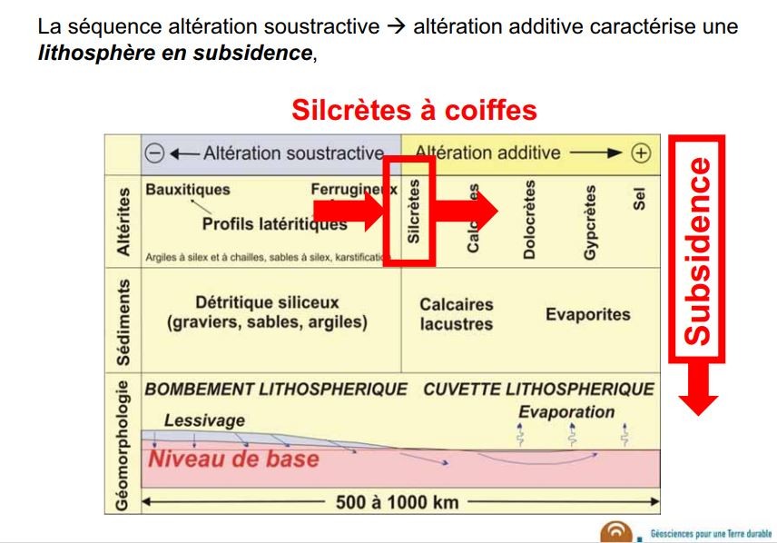

Un autre article sur les silcrètes et meulières, aspect géodynamique: https://www.univ-orleans.fr/sites/default/files/OSUC/documents/conf_ensciterre_rw.pdf
Figures issues de cet article :
2067500025_CaptureSilcrete.JPG.ae3821a44a0cbe10aea45fee238582a4.JPG1062337302_CaptureMeulire.JPG.b33af8cdc72db836457f16261c9f3249.JPG
