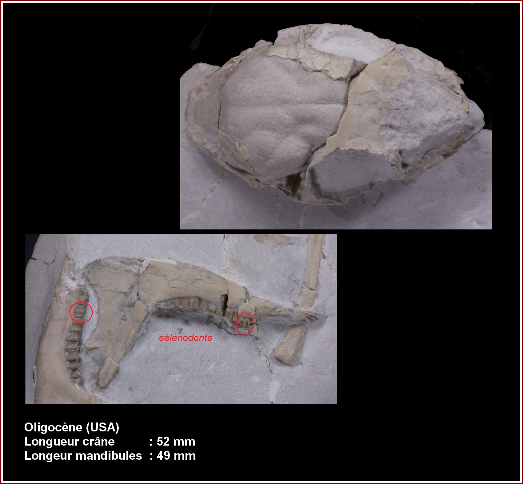

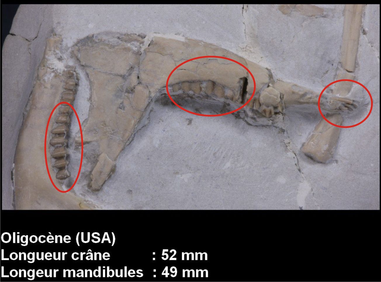

Pour en revenir à nos quenottes, bon je n'étais pas loin c'est pas une histoire de croissant ^^ mais de lune ou de colline.....
Du coup je suppose que sur le milieu de la dent nous retrouvons cette forme de lune.
pl_quizz.jpg.bde3e2021f4ad051f9df49e38b620da5.thumb.jpg.3a80edb1416bf2a5343336cd98467057.jpg
Alors que si c'était un rongeur elle serait Lophodonte ^^
Bravo à Doudou91 c'était bien un petit Artiodactyle à dents sélénodonte et courte (brachyodonte), si effectivement cela avait été un rongeur les dents auraient étés Lophodonte avec une couronne haute (hypsodonte) pour compenser l'usure.
C'est le plus petit Artiodactyle connu
Cela démontre que la taille (pas seulement pour ce que l'on pense) n'a pas d'importance seuls les critères sont à prendre en compte
J'ai encore quelques petits sujets en préparation, bravo à tous les participants

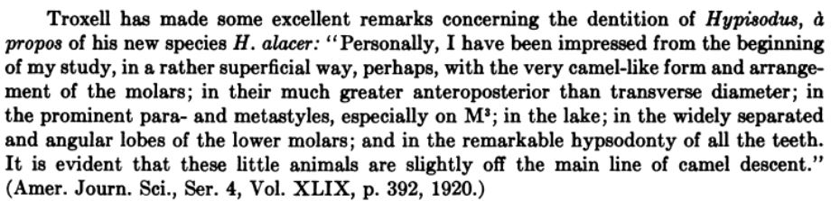

Je ne comprends pas, sélénodonte ok mais brachyodonte?
Un cheval n'est pas un rongeur et pourtant un cheval est hypsodonte .
Hypisodus est aussi hypsodonte.
Différence entre Brachyodonte et Hypsodonte
Brachyodonte = couronne courte animaux dont l'alimentation est moins agressive que pour les animaux à dents hypsodontes
Hypsodonte = couronne haute (nutrition à base d'herbacée, contenant de la silice et chez les rongeurs, qui par définition ronge donc abrasent plus vite la couronne, cas particulier les lapins et apparentés qui sont des lagomorphes, mais peuvent aussi ronger !)

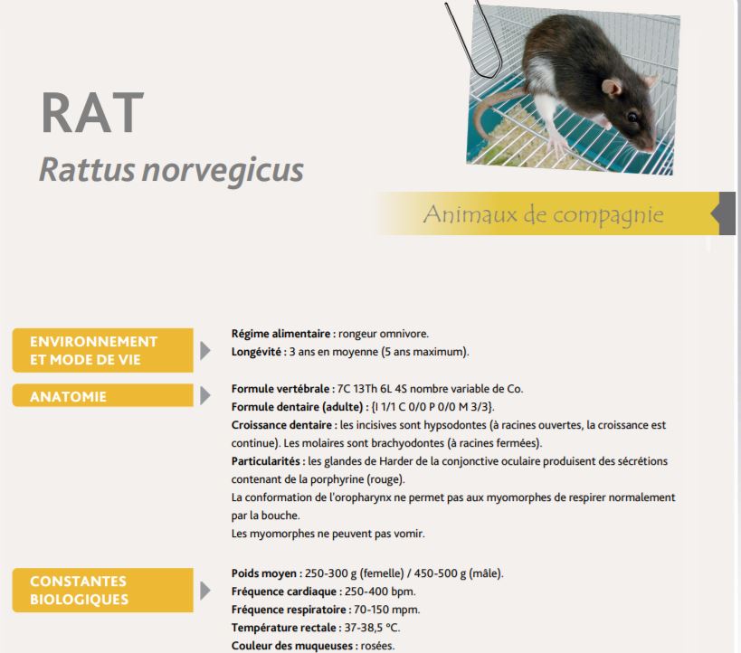

Attention, les dents sont hypsodontes ou brachyodontes suivant la spécialisation des dents. Par exemple une vache a des incisives brachyodontes et des molaires hypsodontes. Pour le rat, c'est l'inverse.
Et sur l'hypisodus que voit-on?
Je fais cette remarque, mais je dois avouer qu'avant que tu ne fasses ce quizz, je n'avais jamais entendu parler de l'Hypisodus. Et je ne suis pas familier du vocabulaire relatif aux dents.

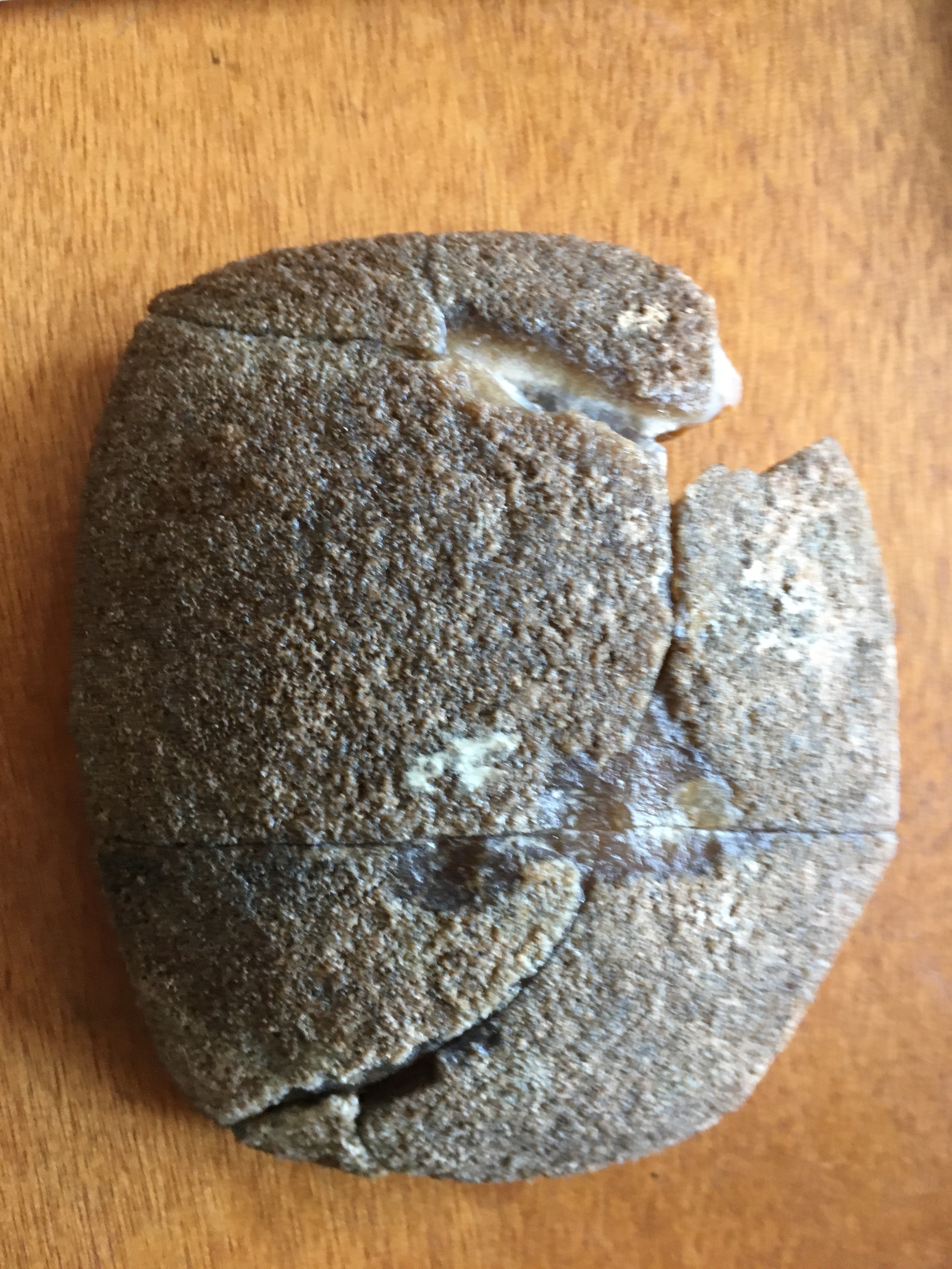

Il y a 1 heure, Next50MY a dit :
Calcedoine qui concrétionnait à l’intérieur de ton crâne et te faisait écrire avec des erreurs.
ça fait moins mal maintenant ?

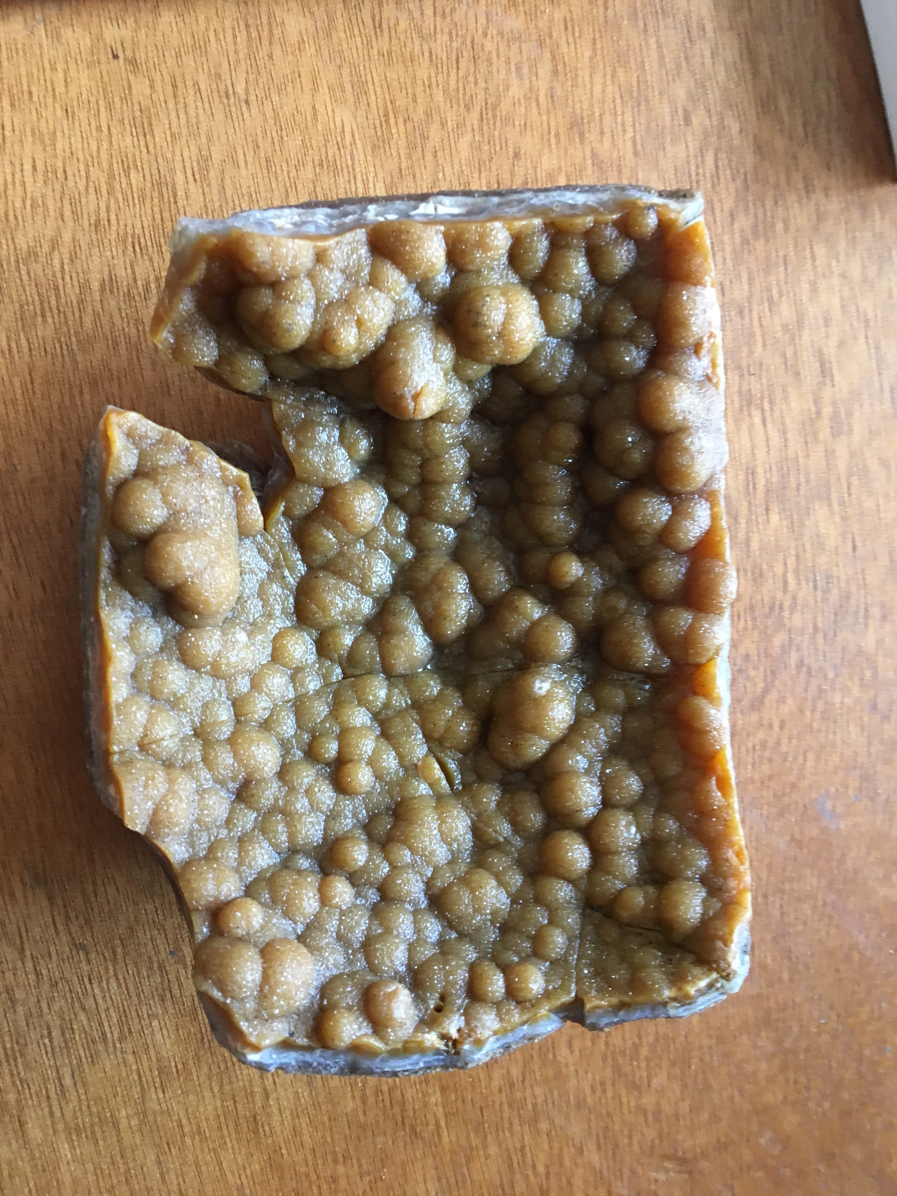

moule interne de quelque chose à trouver ?
Tiens y a pas les smileys sur le tel!!!
Lol je me serais pas permis mais une connerie dans le genre ma traversé l esprit....
Sinon tu dit  demi-quizz, j ai une demi-reponse, C est plié !!!
Bon re-sinon , en regardant de plus près je dirais moule interne également, mais de quoi ?
Il y a au moins quelque chose de visuel pour nous donner une piste....
