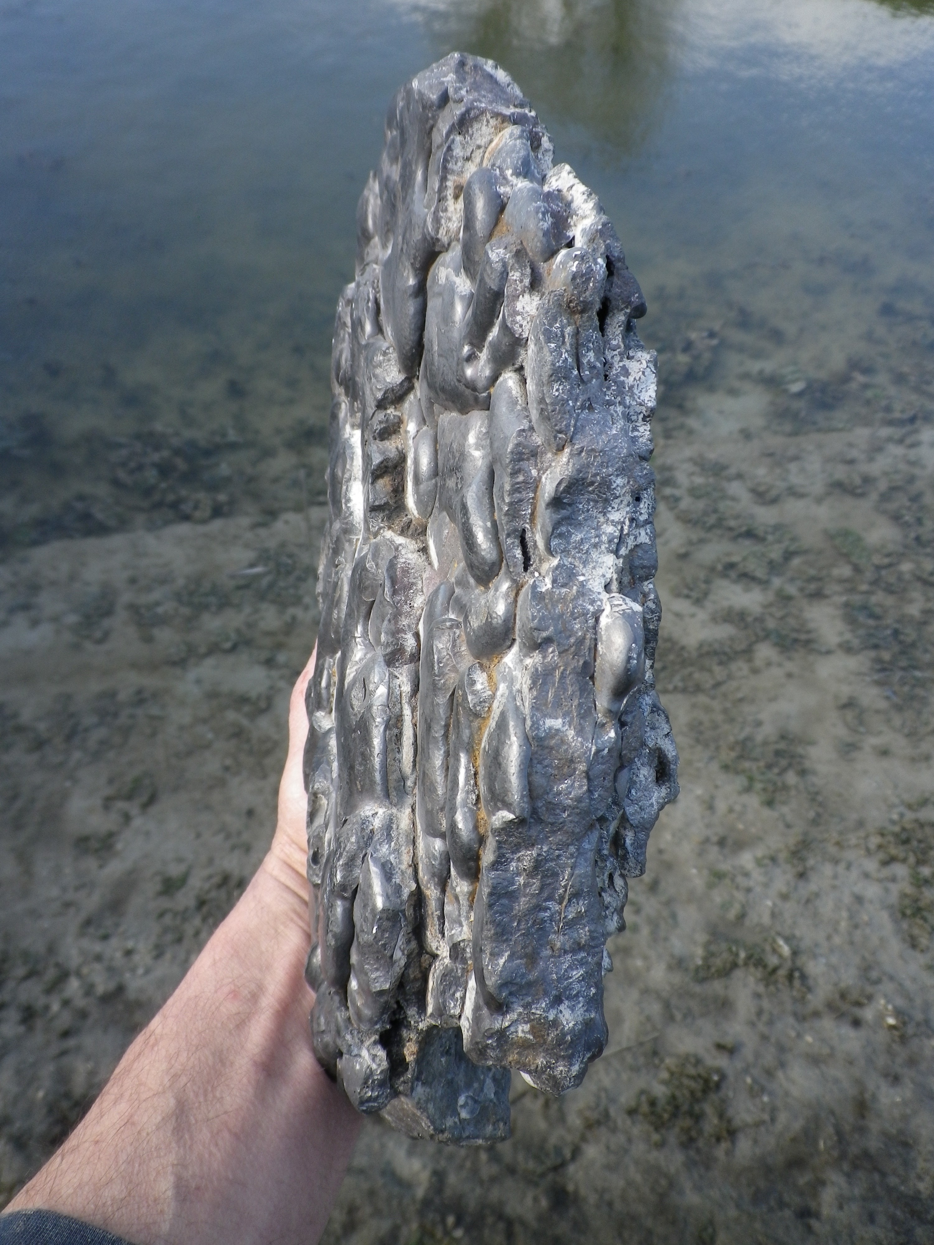

Bonsoir,

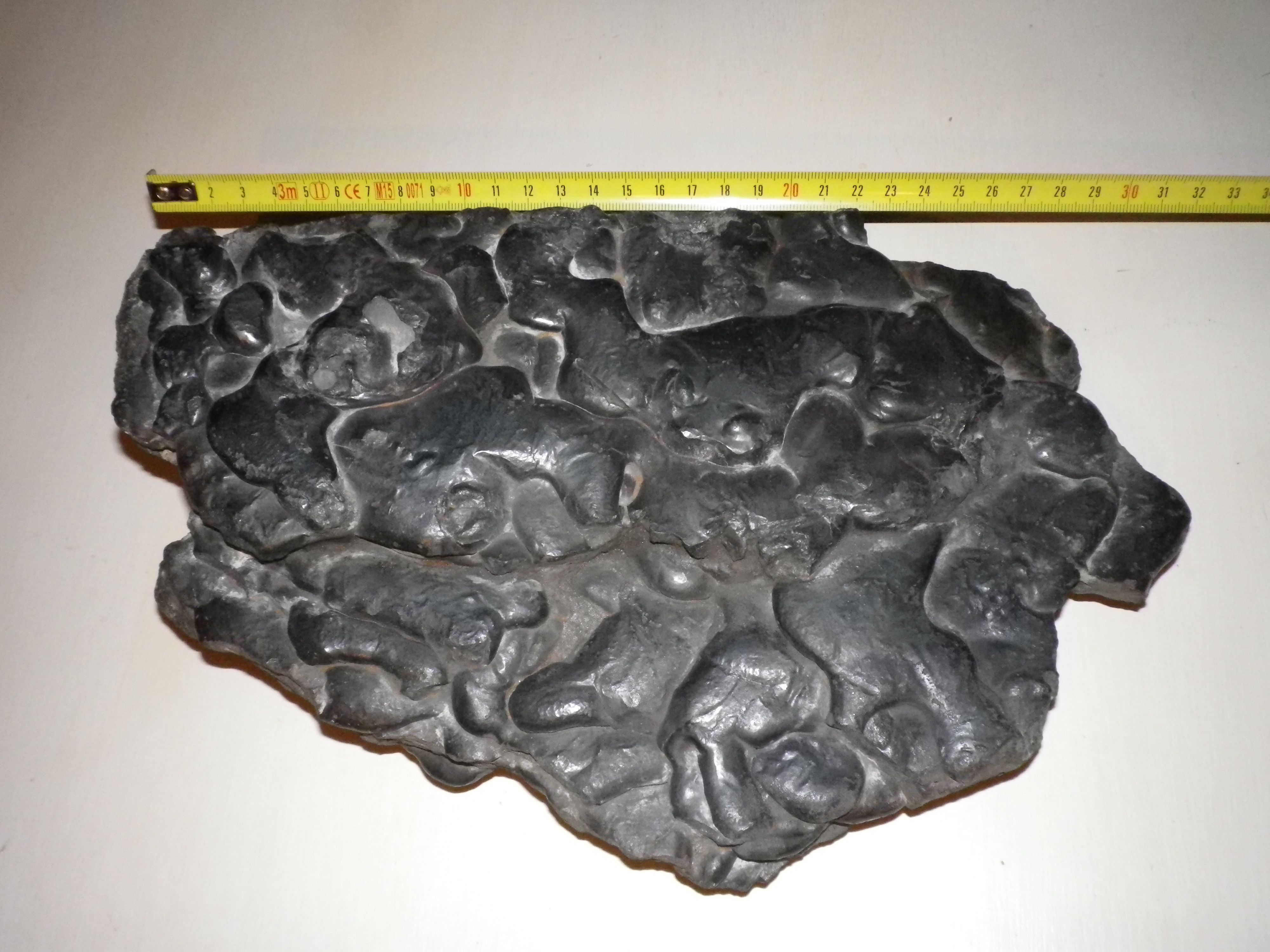

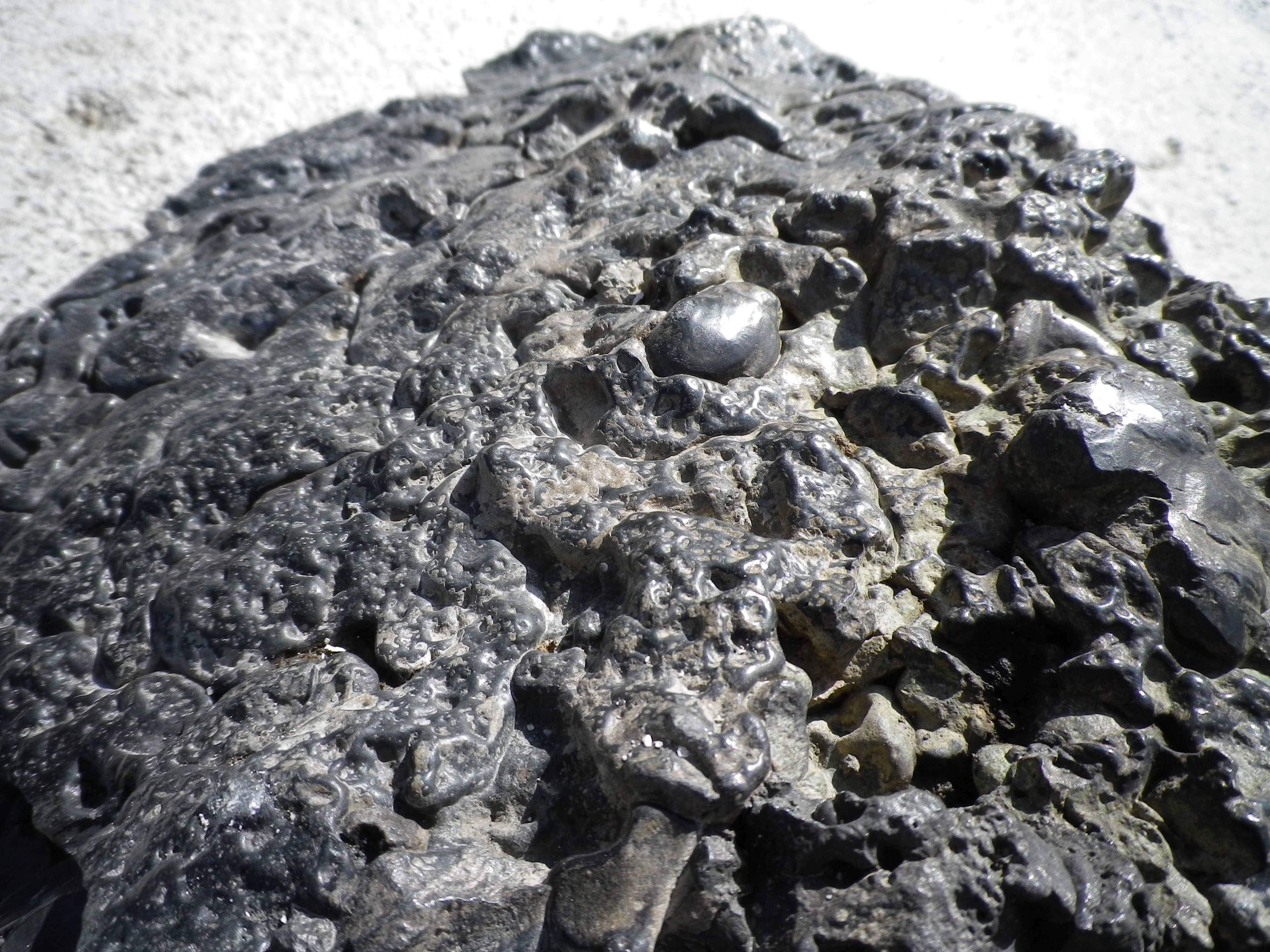

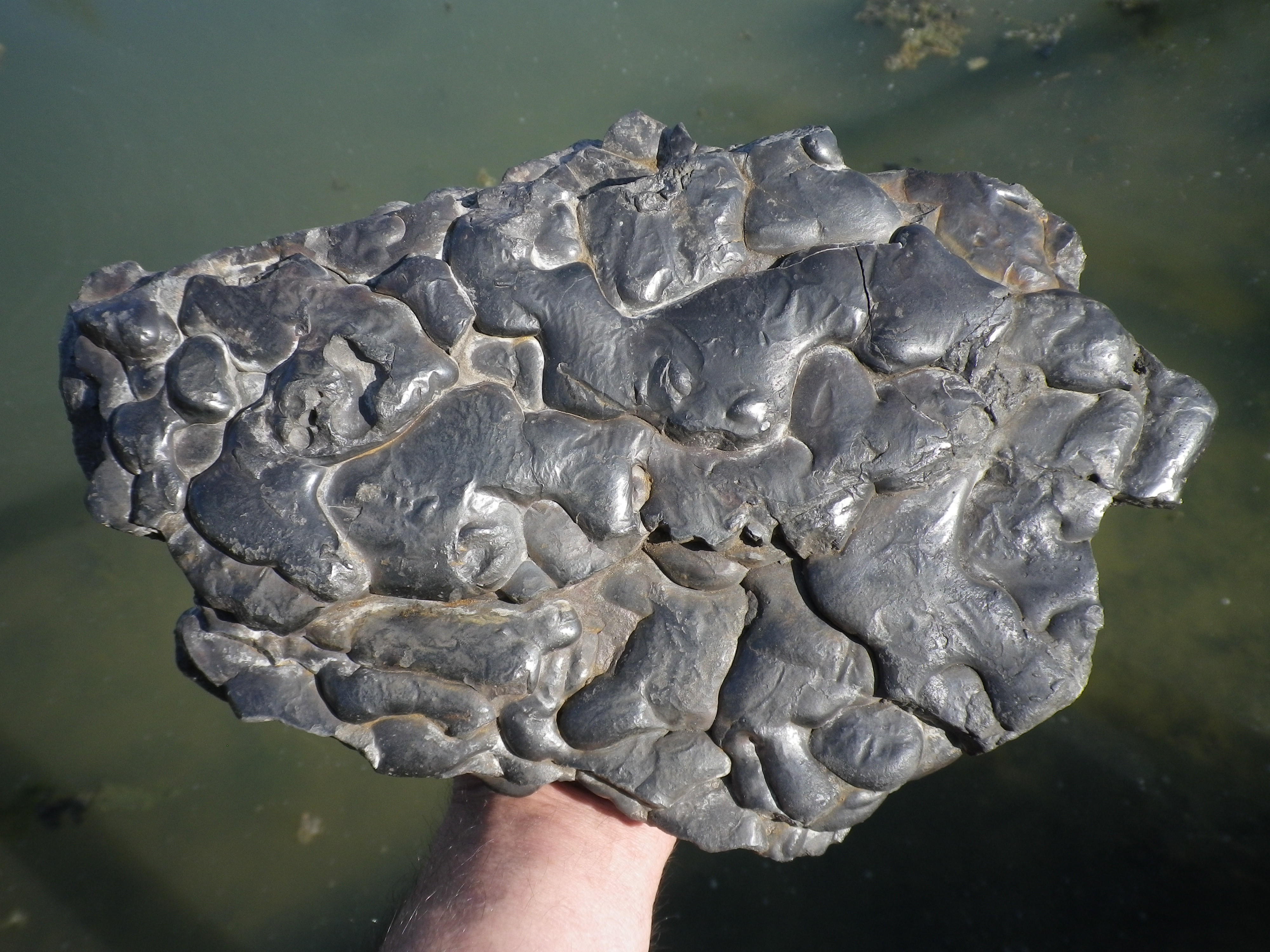

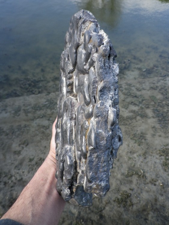

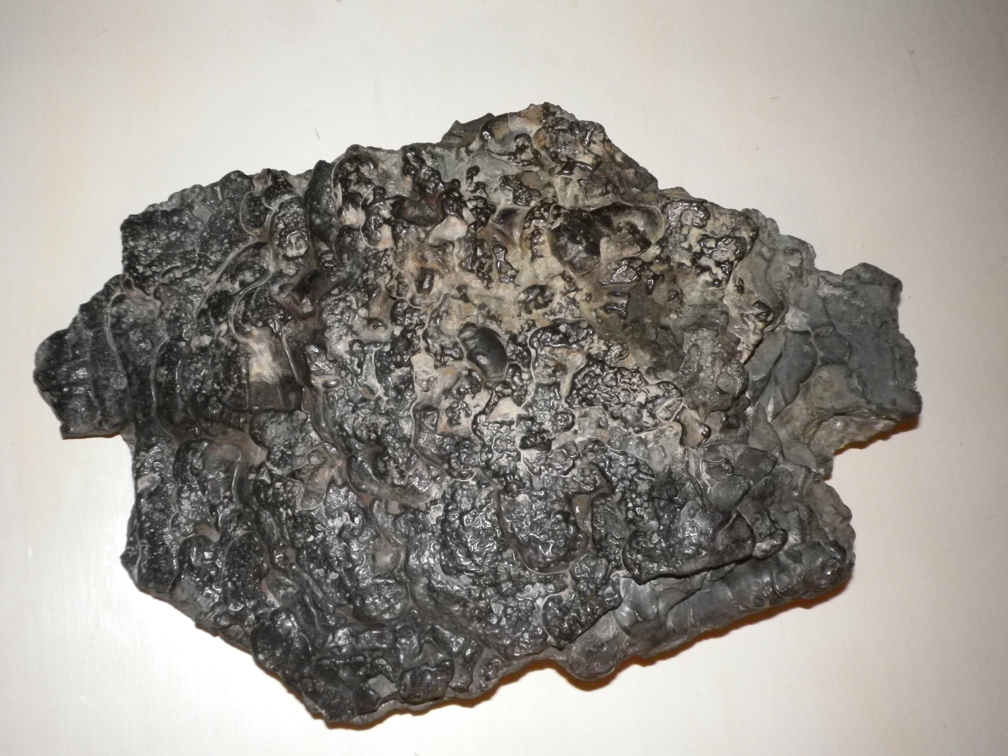

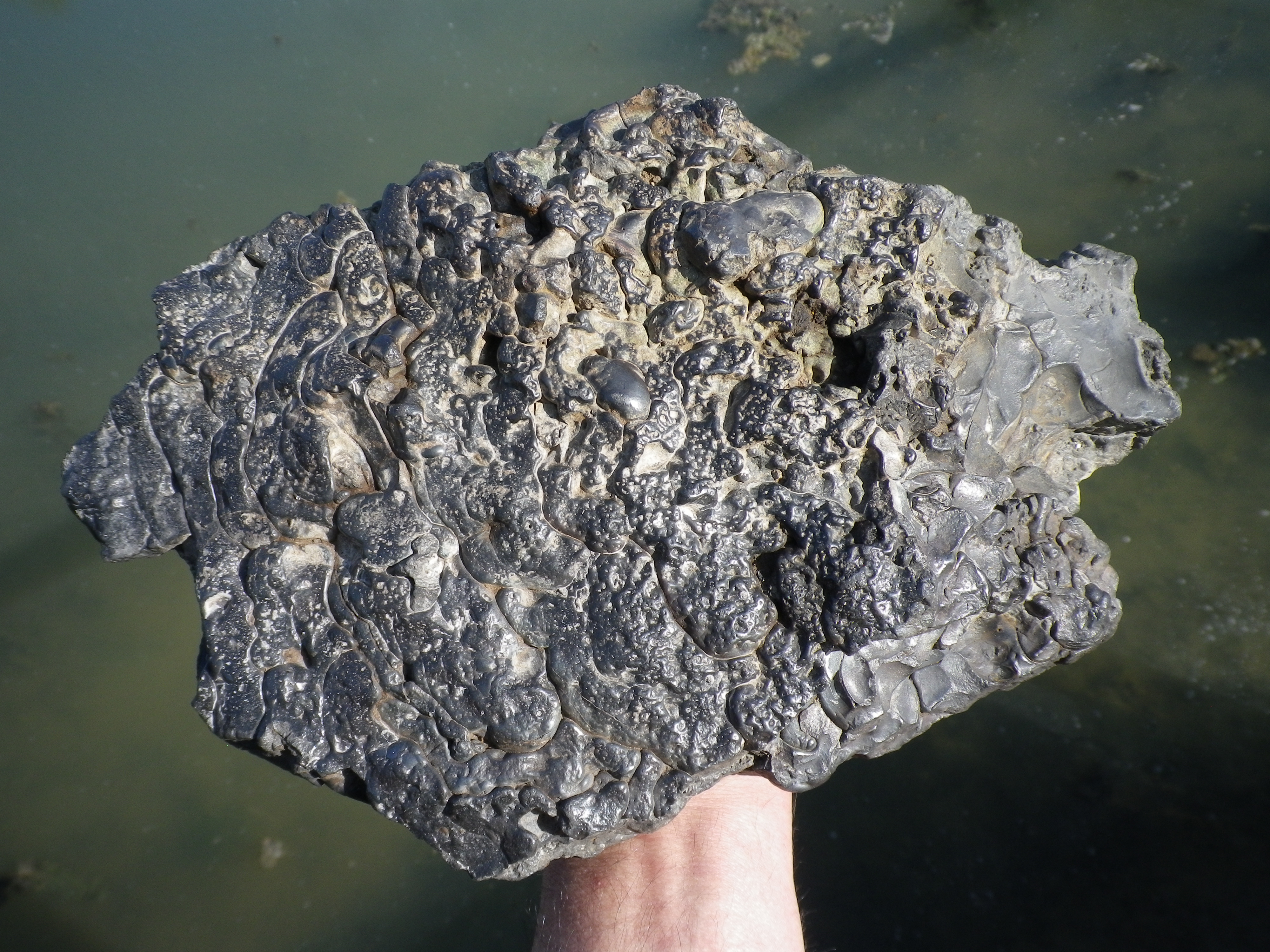

Oui il s'agit bien d'un résidu de fonderie (ou scorie)
Maintenant a savoir si cela date de l'époque romaine, bien malin qui pourrait le savoir sans analyses...
Mais a voir votre scorie, cela me semble assez contemporain.
Philippe
    merci pour cette réponse rapide , on en voie une ( scories romaine) sur futura sciences , qui ressemble  beaucoup a celle ci , ( désolé pour les liens , je sais pas faire)
       merci 1 frangin  , c'est bien clair  .
Bonsoir
Effectivement cela ressemble bien à un résidu de fonderie, mais pour une scorie gallo-romaine, là, pfffff pas facile à deviner sans connaître le gisement exacte d'où il vient et voir même sans analyses. Et comme te le dit 1frangin, les résidus de bas-fourneaux, il y en a eu beaucoup après cette période et qui sont très ressemblants à ton exemplaire.
Mais, si tu veux en connaître plus sur l'origine de ton exemplaire, lit les écrits de Graziella Rassat, Université de Limoges, doctorante A.T.E.R. (cette jeune demoiselle à beaucoup gratter sur l'artisanat du fer avant le haut-fourneau), et ses écrits sont forts intéressants, elle en connaît un rayon sur les vieilles scories métallurgiques.
Tout à fait d’accord avec 1frangin et Sacha16.
Scorie gallo-romaine pourquoi pas, mais ça peut tout aussi bien dater du moyen-âge. À voir avec un spécialiste en fonction du lieu de découverte.
On trouve exactement la même chose dans l'Ariège dans les résidus de forges catalanes. Ce qui est intéressant c'est qu'on peut aussi trouver des morceaux de four en terre dans lesquels il y avait de la paille. La paille était utile pour la ventilation du four. Après cuisson, on voit les traces des brins de paille dans le morceau de four.
Je vais pas bien faire avancer le débat. J'en ai plusieurs comme cela, strictement identique . Elles vienne du haut de la montagne Larla. Elles dateraient du 3ème siècle avant JC jusqu'à la période romaine. Faut vraiment se pencher sur le contexte archéo de l'endroit où cela a été trouvé.

On commence à bien cerner le problème !
Les forges catalanes étaient encore très actives dans la première moitié du 19ème siècle.
À un peu plus de 2000 ans près, l'âge de ces scories est connu.
