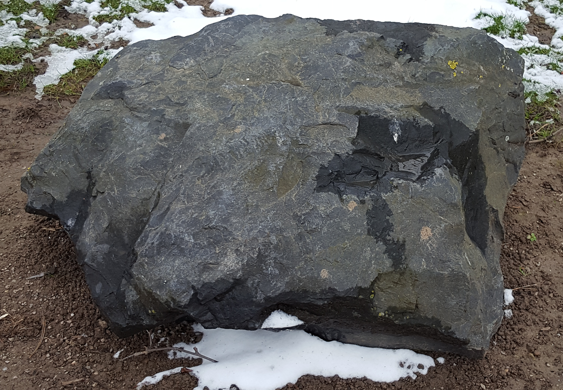

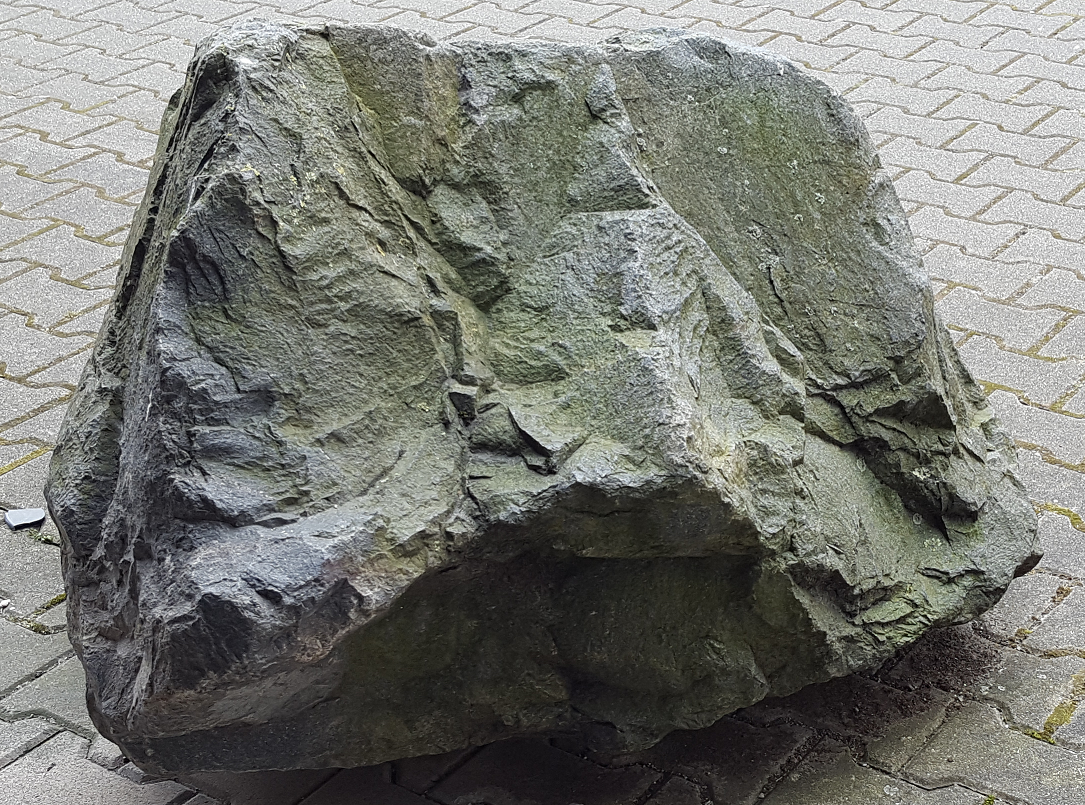

Je suis aquascaper et je recherche le nom et la localisation d'une roche que je vois assez fréquemment en blocs dans les agglomérations près de chez moi (voir photos).

Détail important, si elles sont calcaires, cela n'ira malheureusement pas car je souhaite réaliser un bac en eau légèrement acide auquel cas je devrais me tourner vers d'autres types de roches, vos avis et conseils seraient également appréciés à ce niveau.
Pouvez-vous également me confirmer que les deux photos correspondent bien au même type de roche ?

Bonjour , a première vue , je pense à un basalte donc pas calcaire .  A la cassure , ça fait même lave de type trahy-andésite ( genre pierre de volvic ) .Une petite vérification à l'acide devrait confirmer  que cette roche n'est pas calcaire. Pour autant que l'on puisse voir sur photo , les deux roches semblent de même nature . Ce n'est qu'un ressenti sur photo , attendons l'avis de personnes plus calées .
Pour la provenance et la localisation , je pense que les geoforumeurs du coin pourront vous renseigner .
pas certain que les deux soit identiques ...
par contre si ce sont des blocs d'enrochement comme on trouve pour empêcher un accès ou un passage couramment en agglomération  dis toi bien qu'ils ne viennent pas de loin vu le coût de transport ! cherchent les carrières à proximité ! ou demandes aux services techniques de la ville pour savoir si eux peuvent te renseigner ...

pour la nature de la roche oui ça ressemble plutôt à un basalte. Voir s'il n'y a pas quelques minéraux d'olivines perdus dans la masse par hasard....

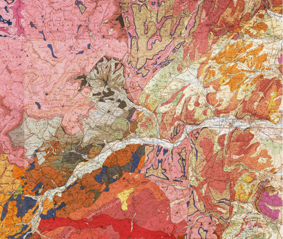

Ok je te remercie, je vais essayer de voir ce que je trouve mais j'avoue que la carte géologique des Vosges trouvée sur geoportail est très confuse pour moi qui n'y connais rien.
Il y a énormément de types de roches qui se trouvent pas loin les uns des autres.
Sur géoportail, quelle est l'appellation que je dois rechercher au niveau de la légende de la carte ?
pour faire court et simple, chaque couleur correspond à un âge et en général un âge = un type de roche (en général...)
cette région des Vosges se caractérise par une limite importante entre les terrains d'âge dit varisque (350-360 millions d'années voir même un peu plus vieux) où les Vosges faisaient partie d'une chaîne de montagne immense, qui se retrouve de l’Espagne jusqu'à la Russie, et les terrains qui  résultent de l'érosion de ses massifs (autours de 250 millions d'années). ces derniers se caractérisent en général par des grès et conglomérats (rose bleu et crème au nors et à l'est), en plus de quelques événements volcaniques (Nideck si tu connais). Les terrains varisques sont les couleurs rouge orangées et autres qu'on retrouve sur le secteur sud ouest de la carte et sont caractérisés par des roches qui peuvent t'intéresser le plus pour ce que tu cherches je pense ...
Je te conseille plutôt de chercher sur ce site :
http://infoterre.brgm.fr/page/cartes-geologiques /
 et cliquer sur contexte prédéfinit géologie et notices.
Tu auras alors la possibilité de savoir quelle couleur ou code correspond à quel age et surtout quel type de roche grâce à la petite flèche avec le i

avec un peu de retard ... il s'agit de blocs de la carrière de Saint Nabor sous le mont St Odile.
C'est souvent du porphyre brun.
La première est un peu verte car elle contient de l'Epidote.
