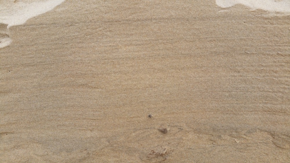

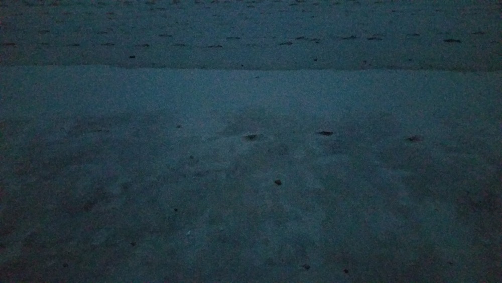

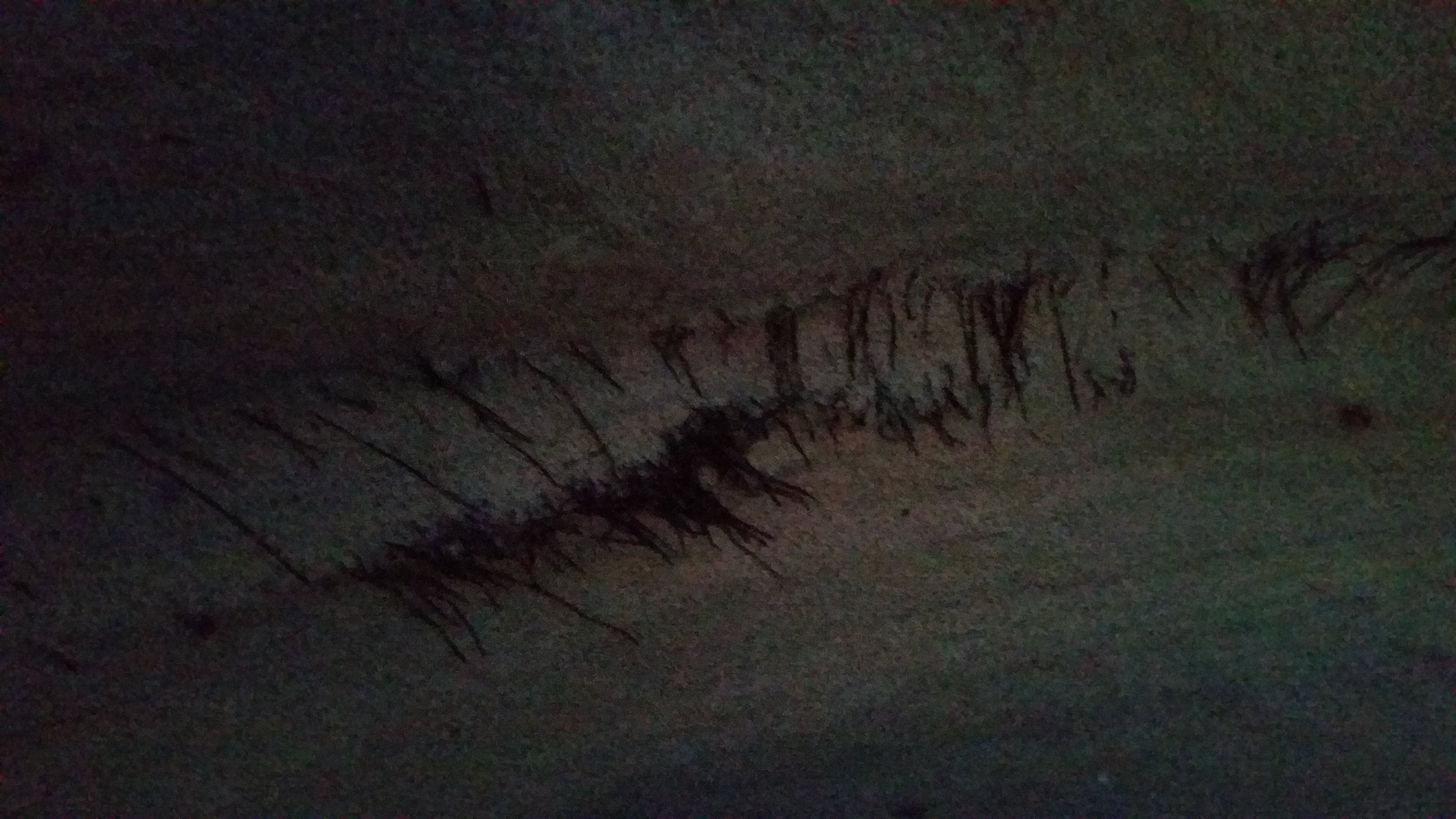

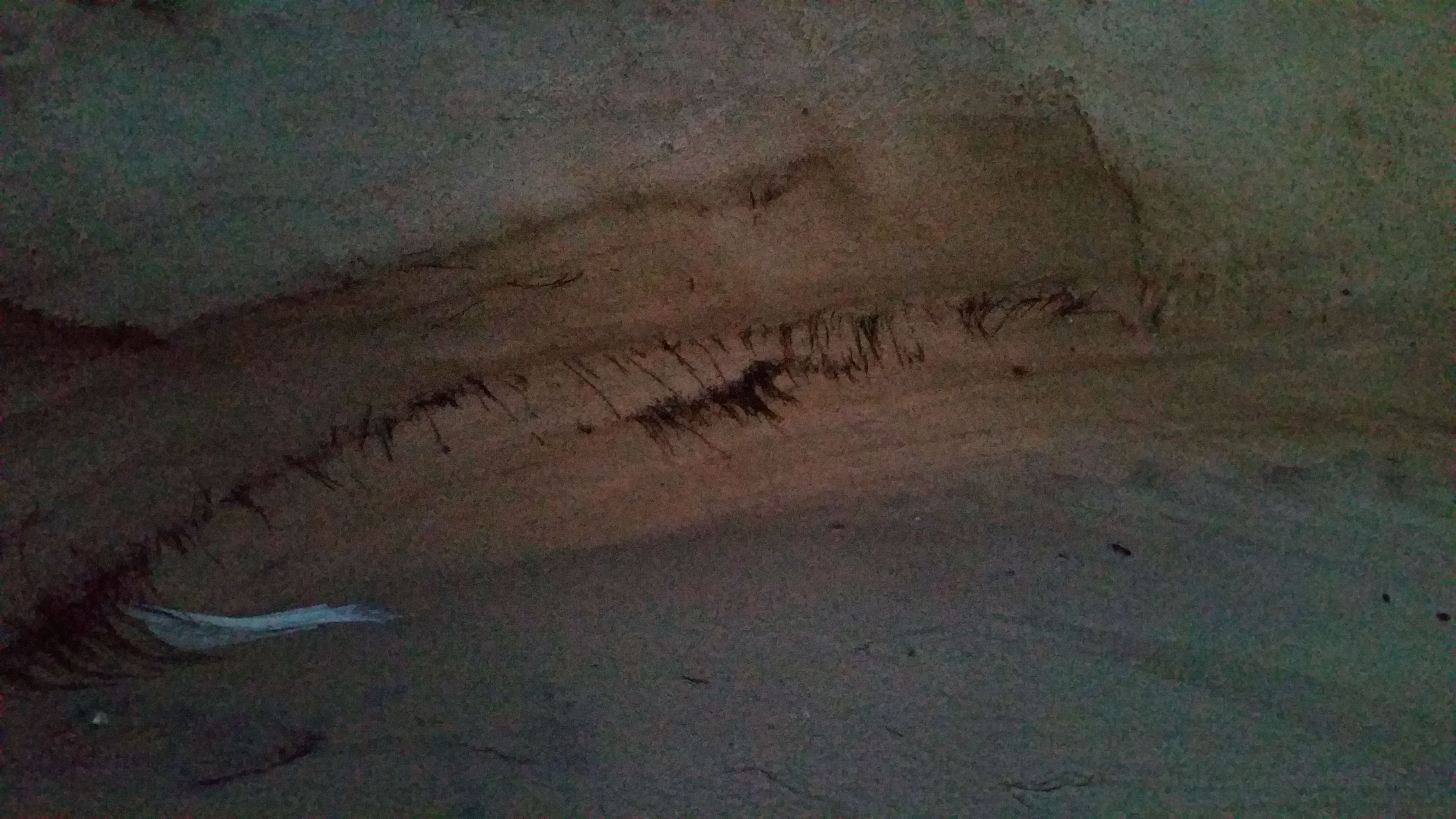

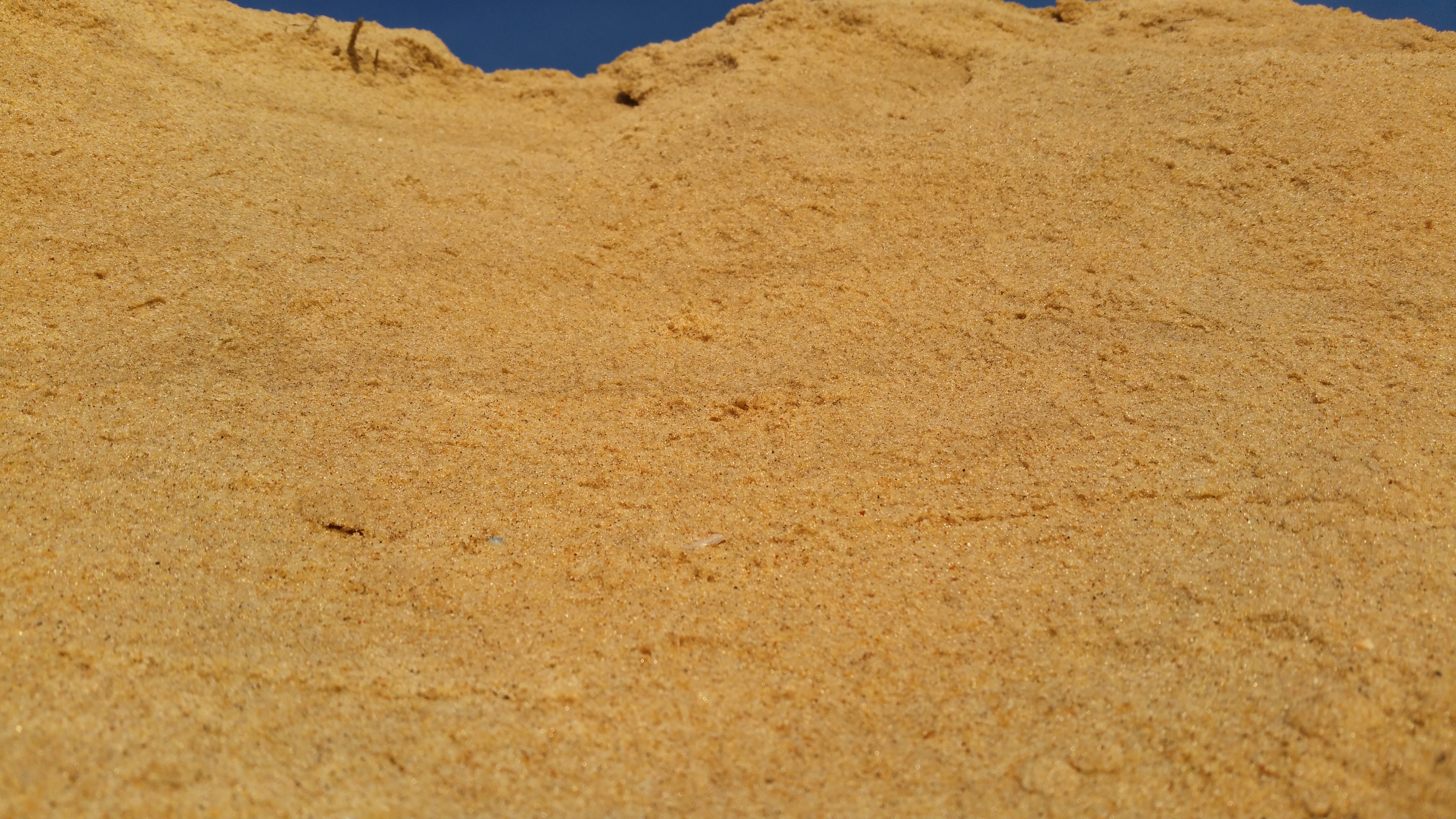

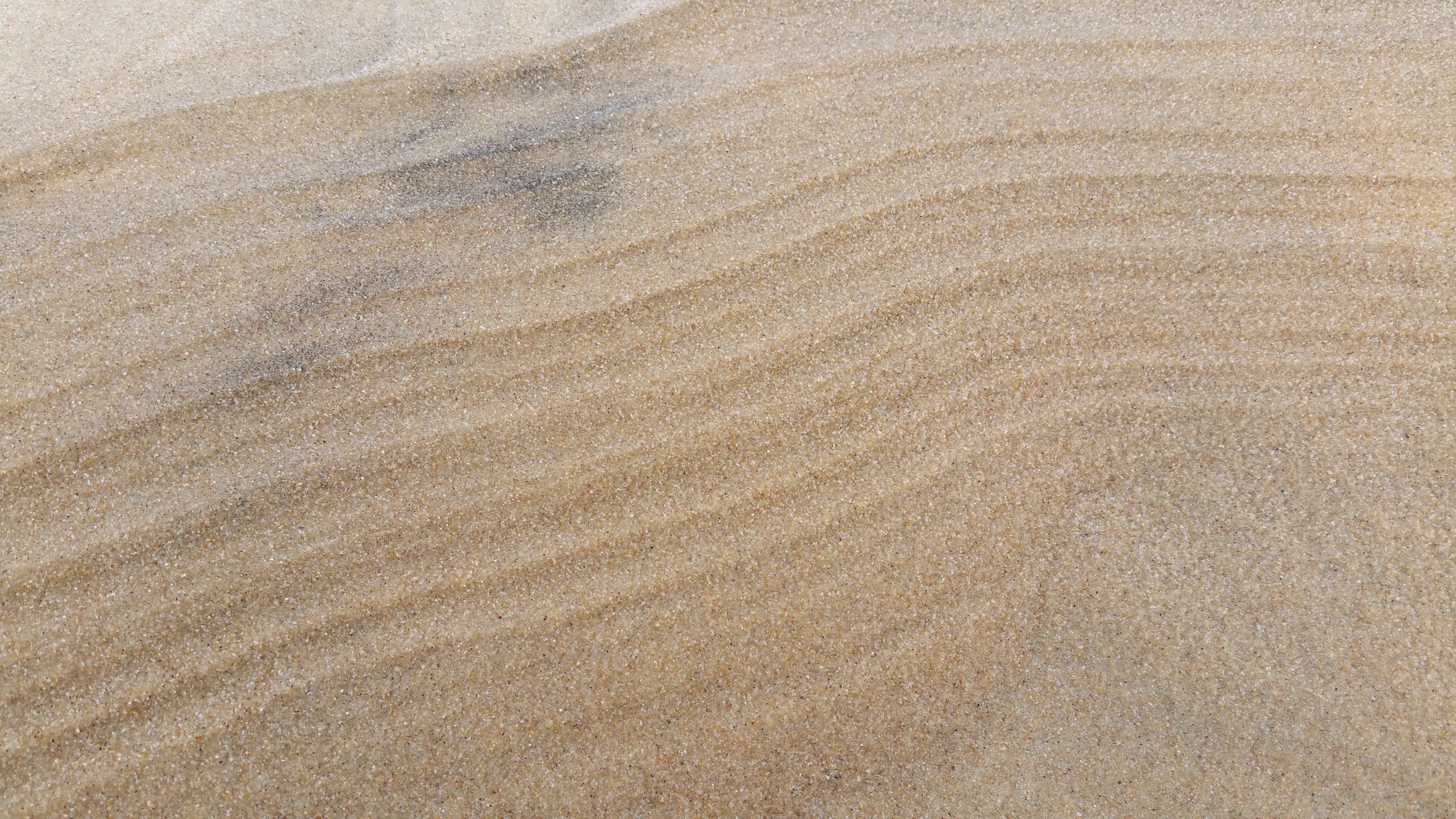

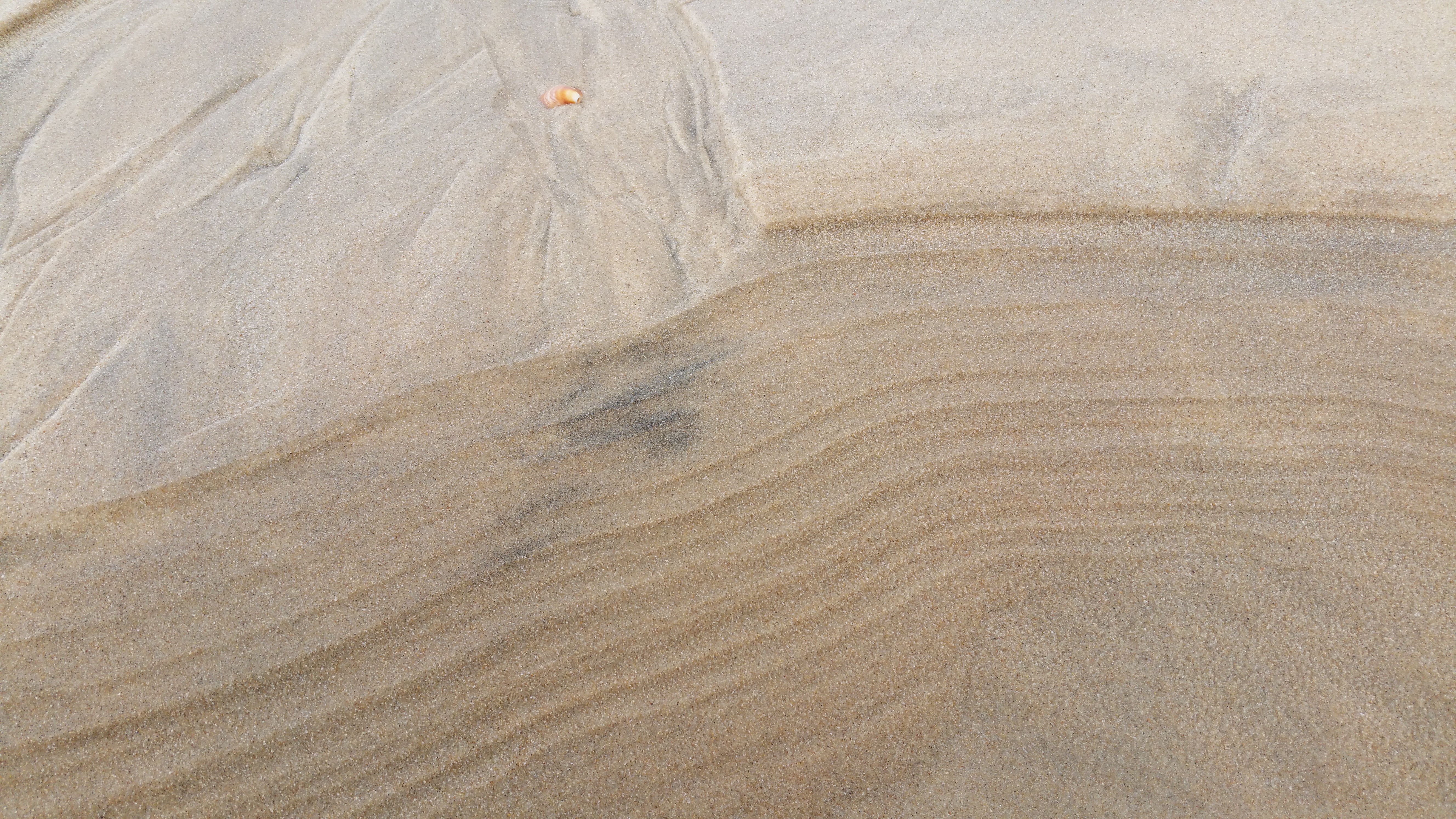

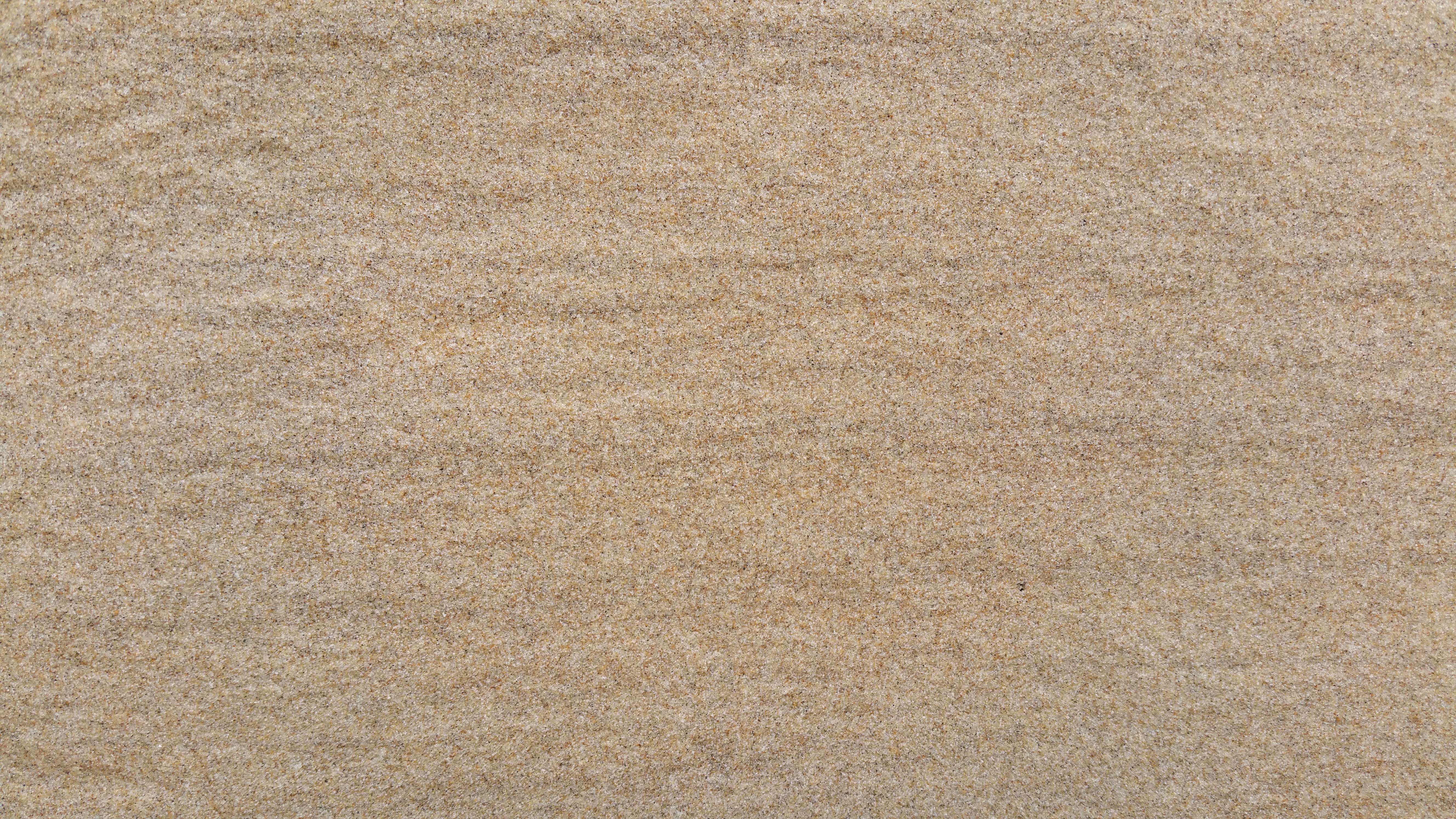

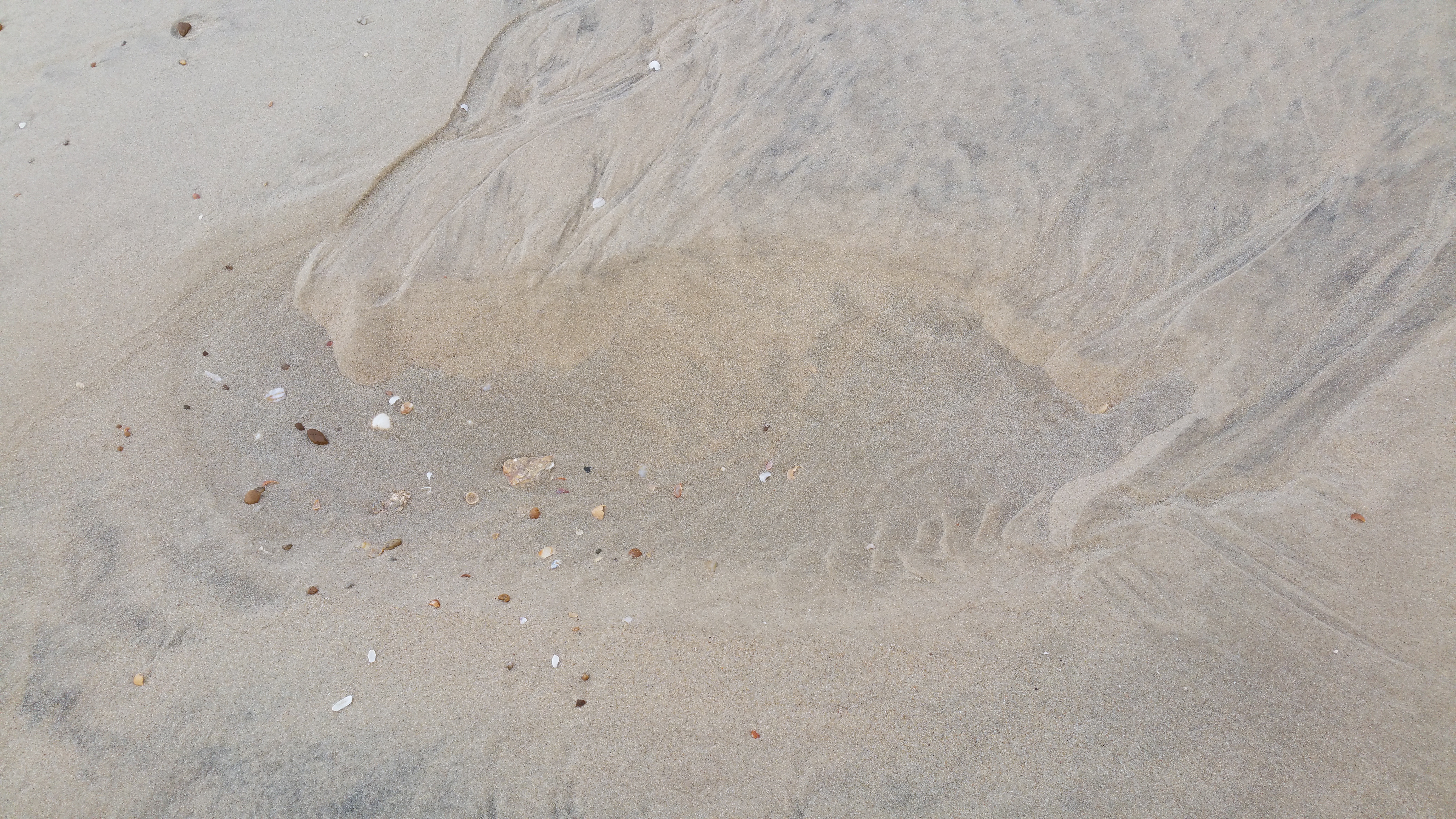

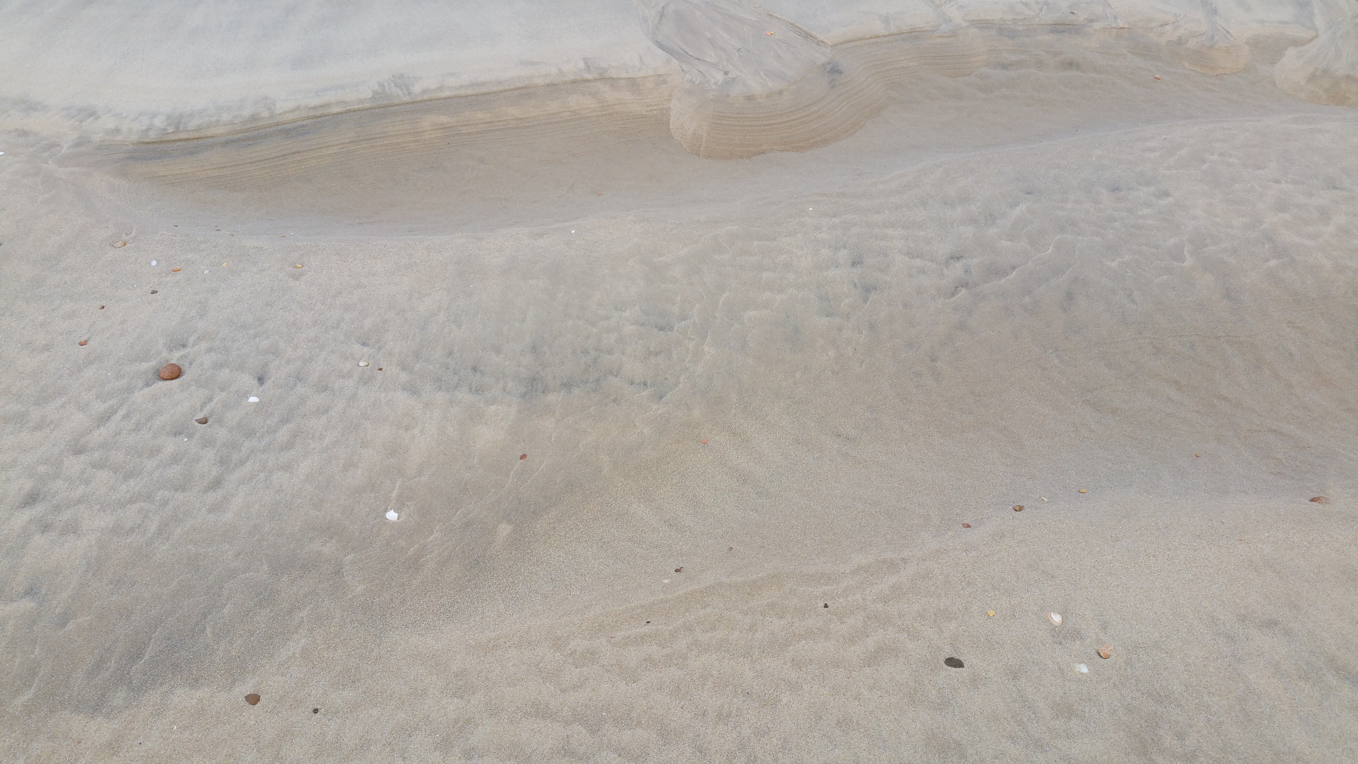

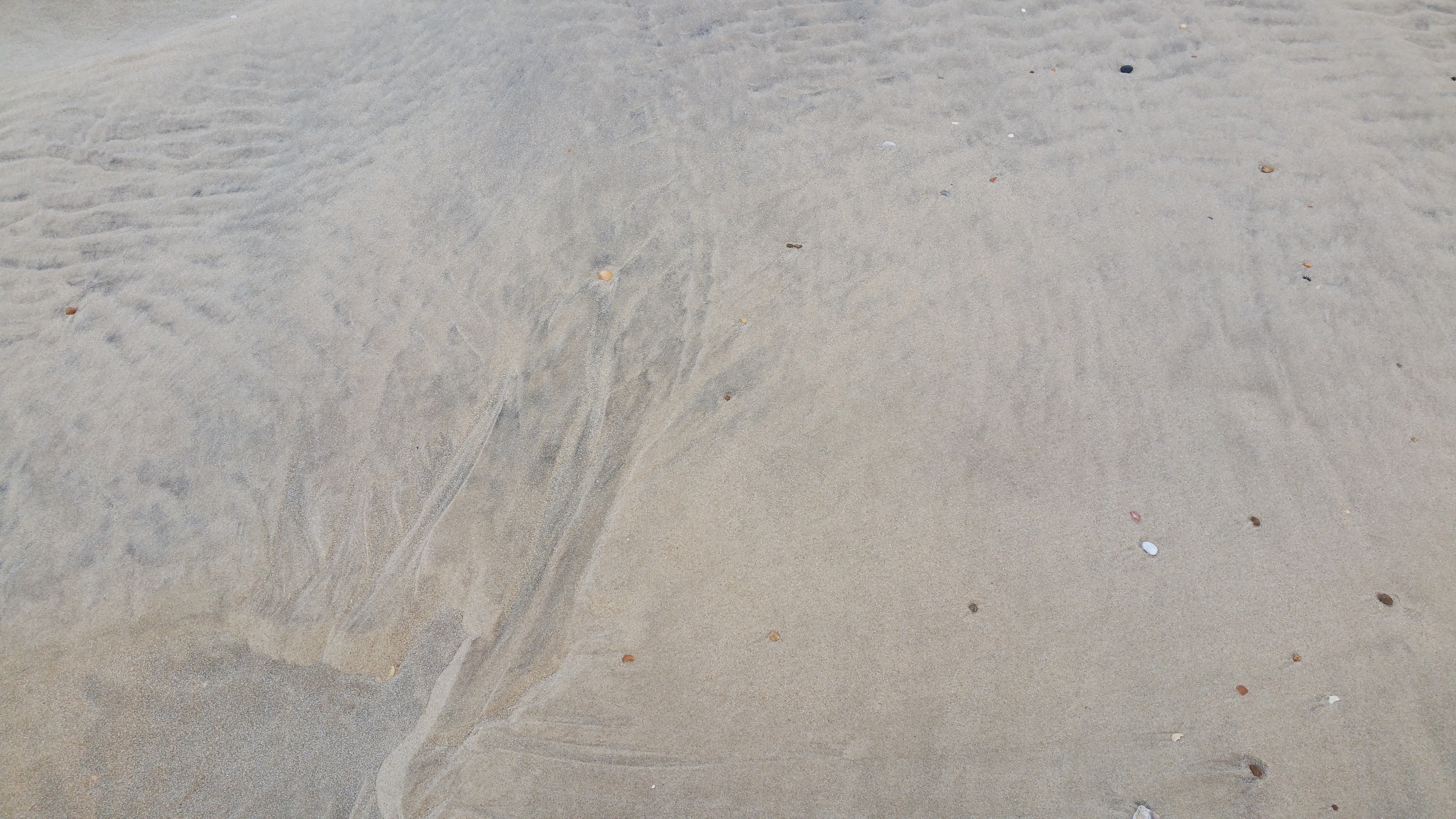

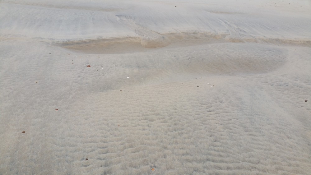

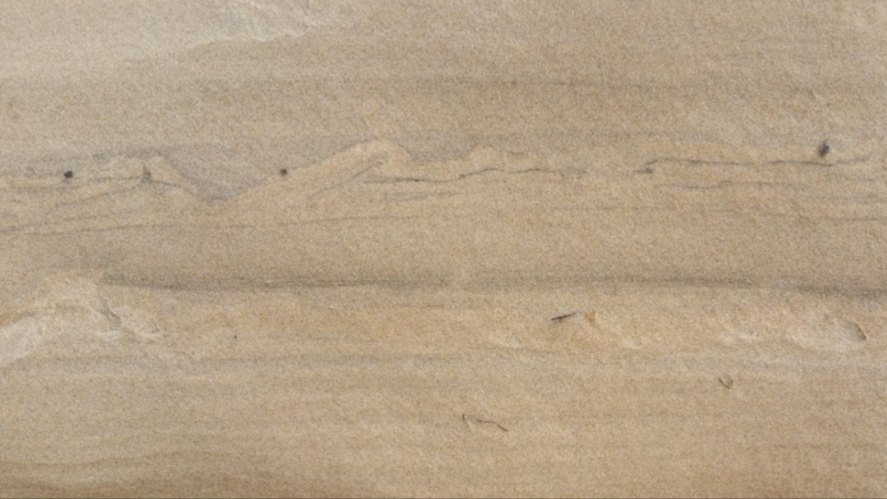

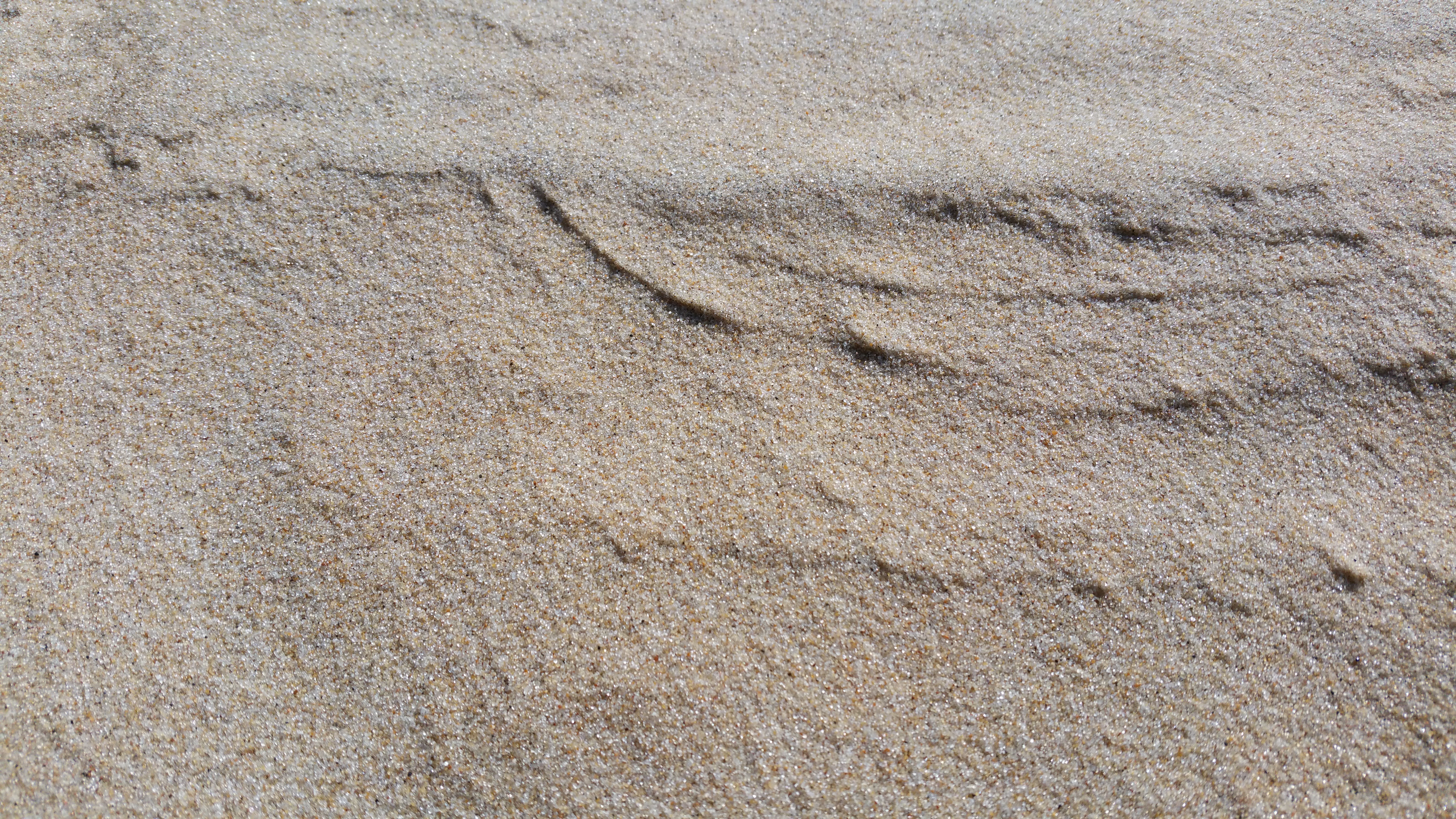

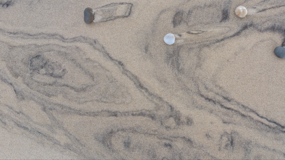

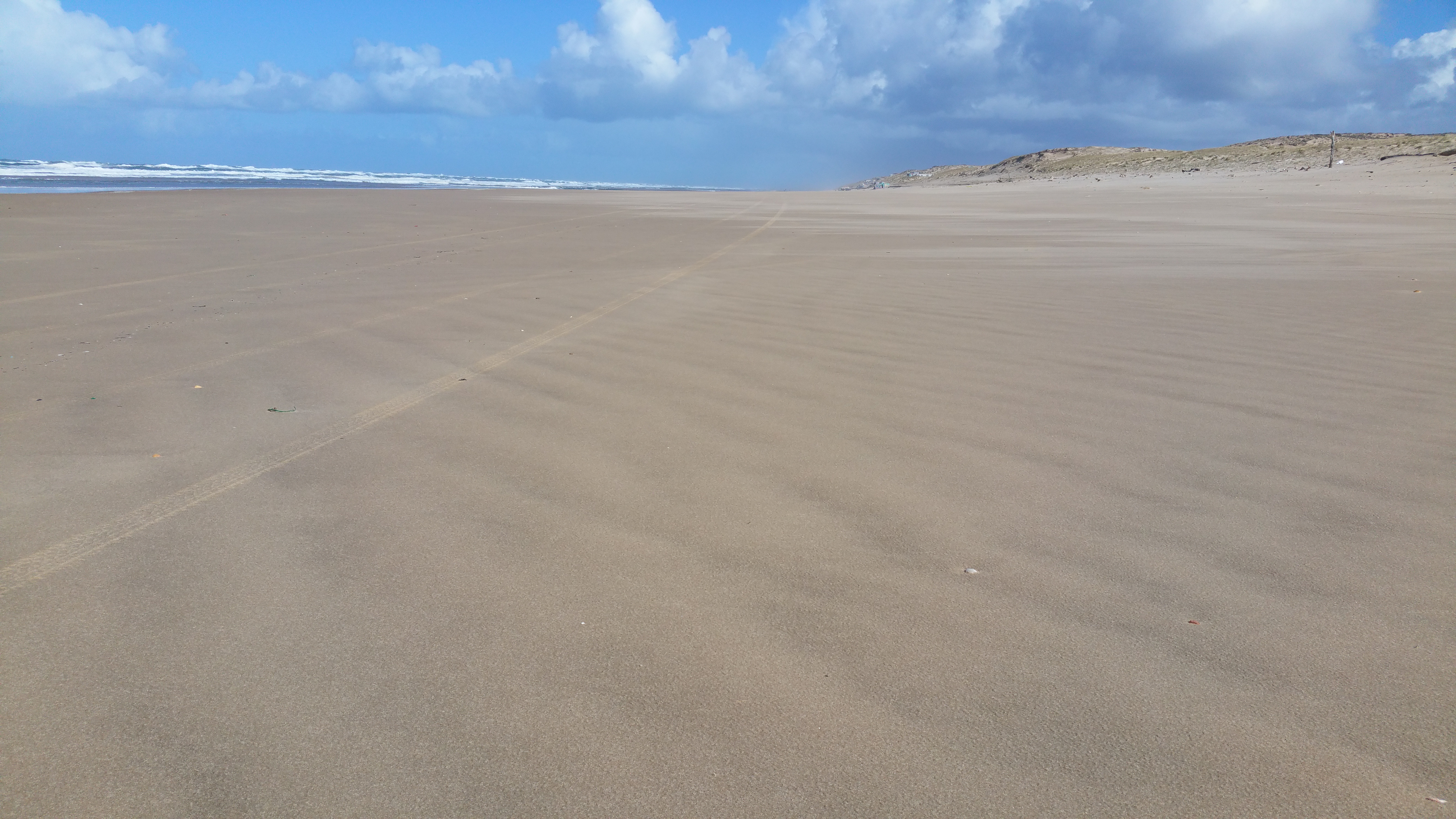

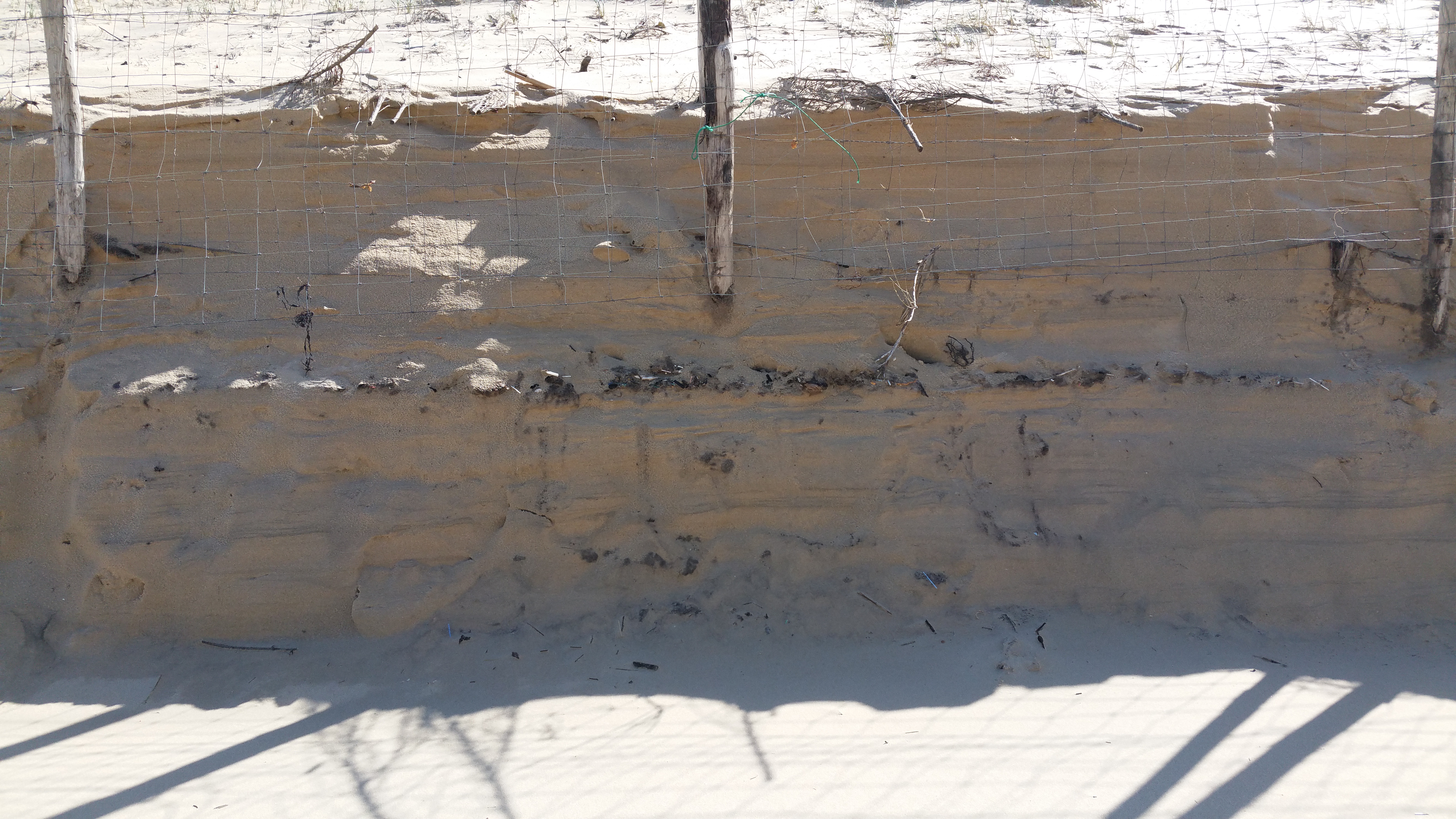

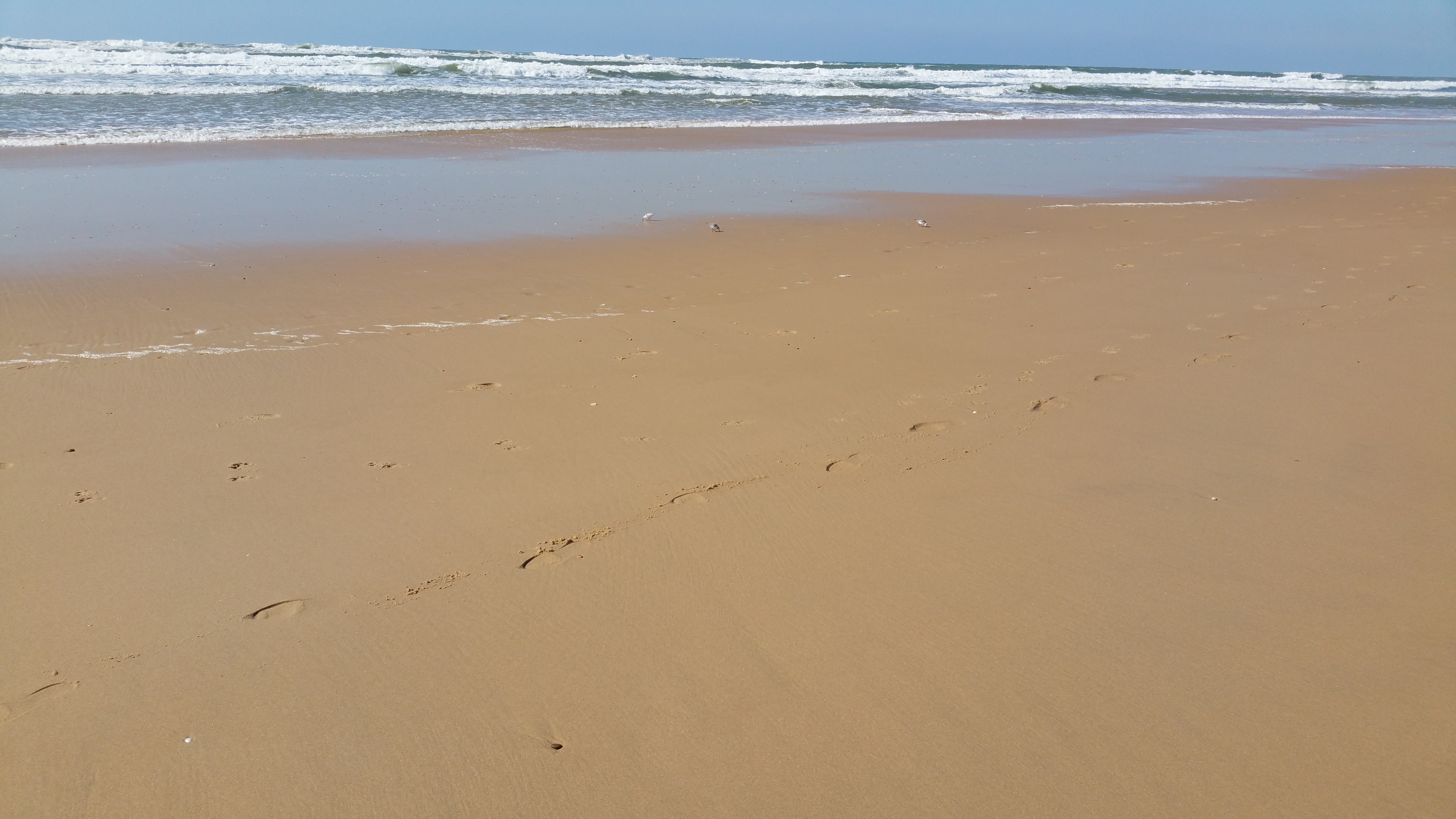

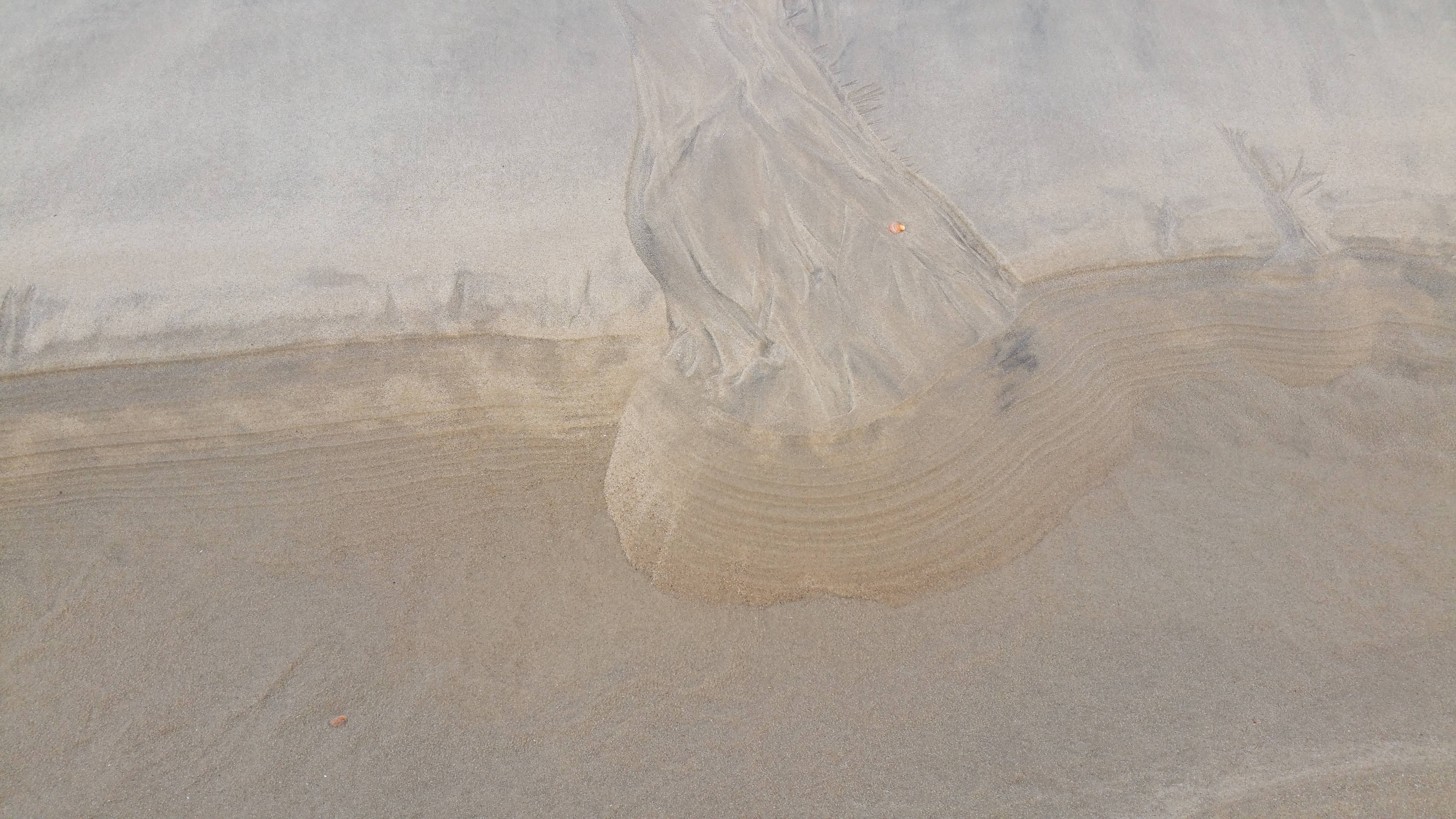

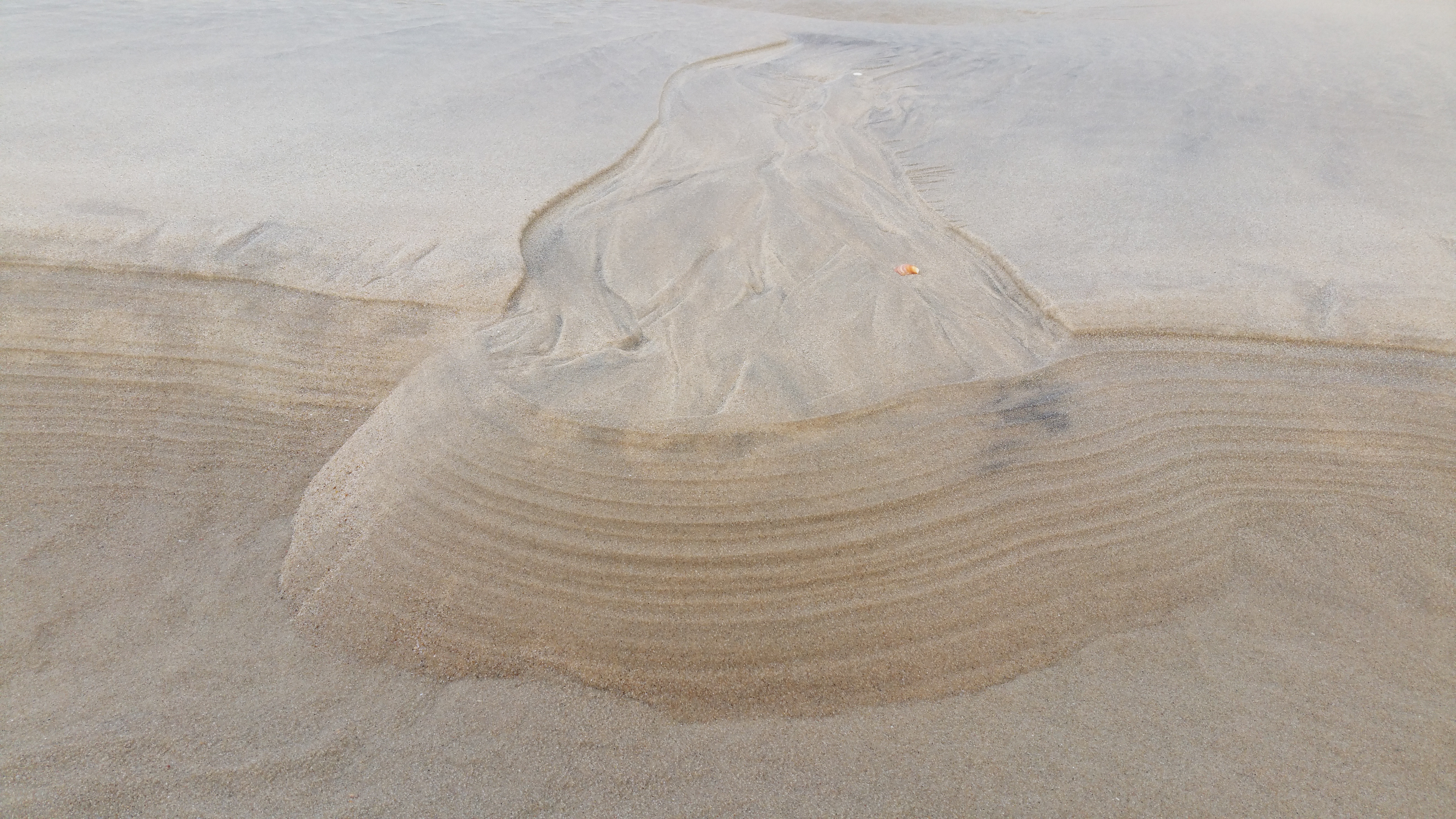

Un extrait du sujet de Nanil
qui sort de l’ordinaire : un niveau de rides perturbées, fragmentées, souligné par une ciuleur sombre (matière organique ? matière minérale ?)
est-ce le même phénomène visible à l’horizontale ?
qu’en coupe ?
sédimentation actuelle à comparer avec des exemples + anciens

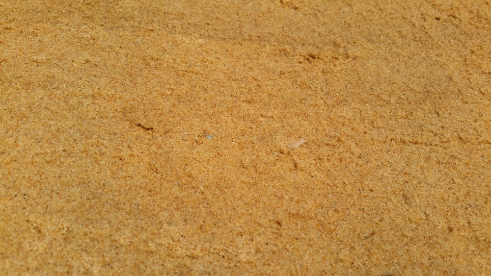

Il y a 20 heures, Next50MY a dit :
qui sort de l’ordinaire : un niveau de rides perturbées, fragmentées, souligné par une couleur sombre (matière organique ? matière minérale ?)
Ce sont sûrement des phytoplanctons j'imagine ... du moins je l'espère beaucoup .

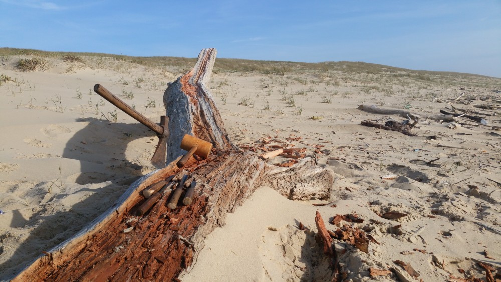

C'est impressionnant tout ce que peut faire la bioérosion :

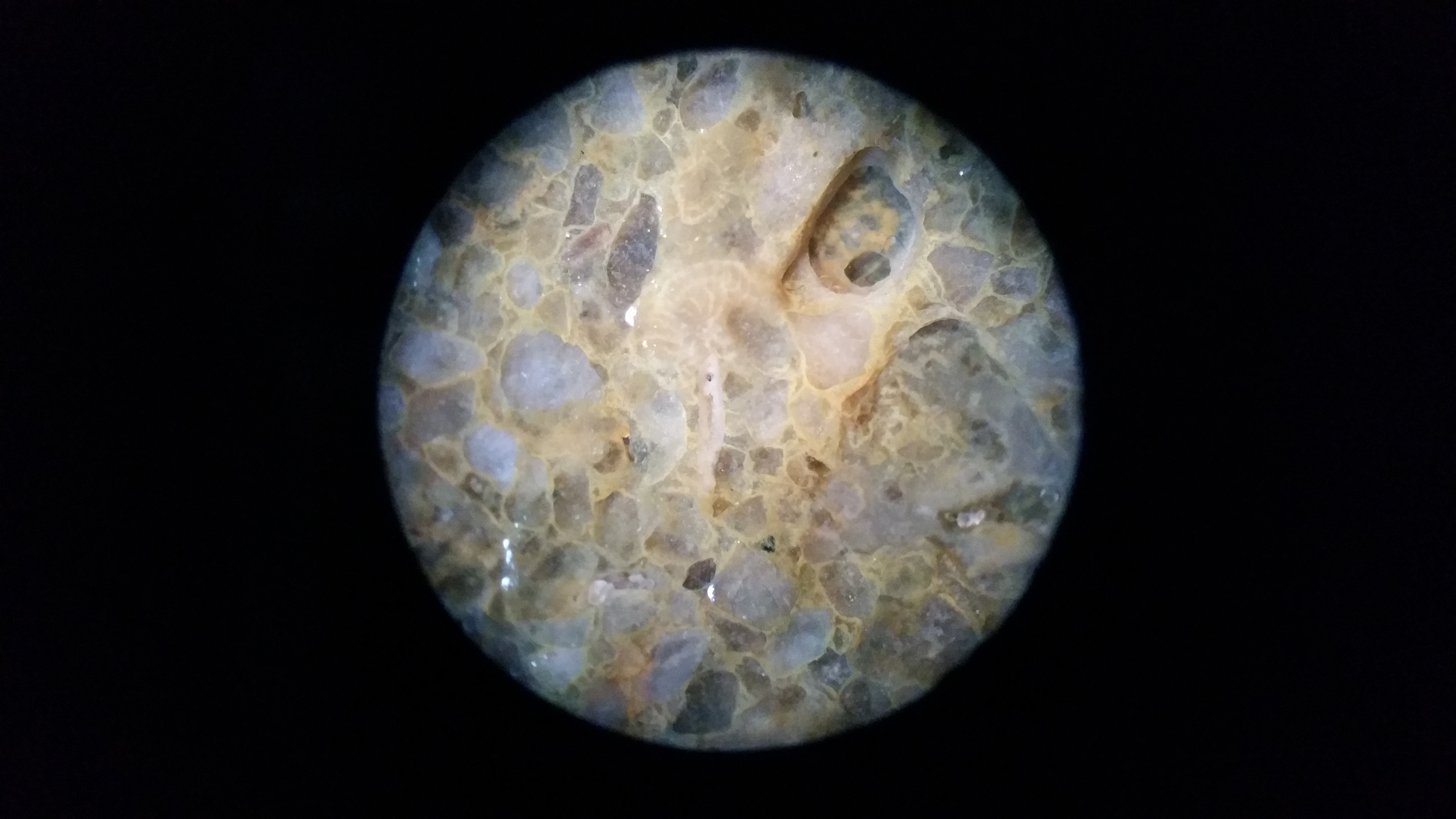

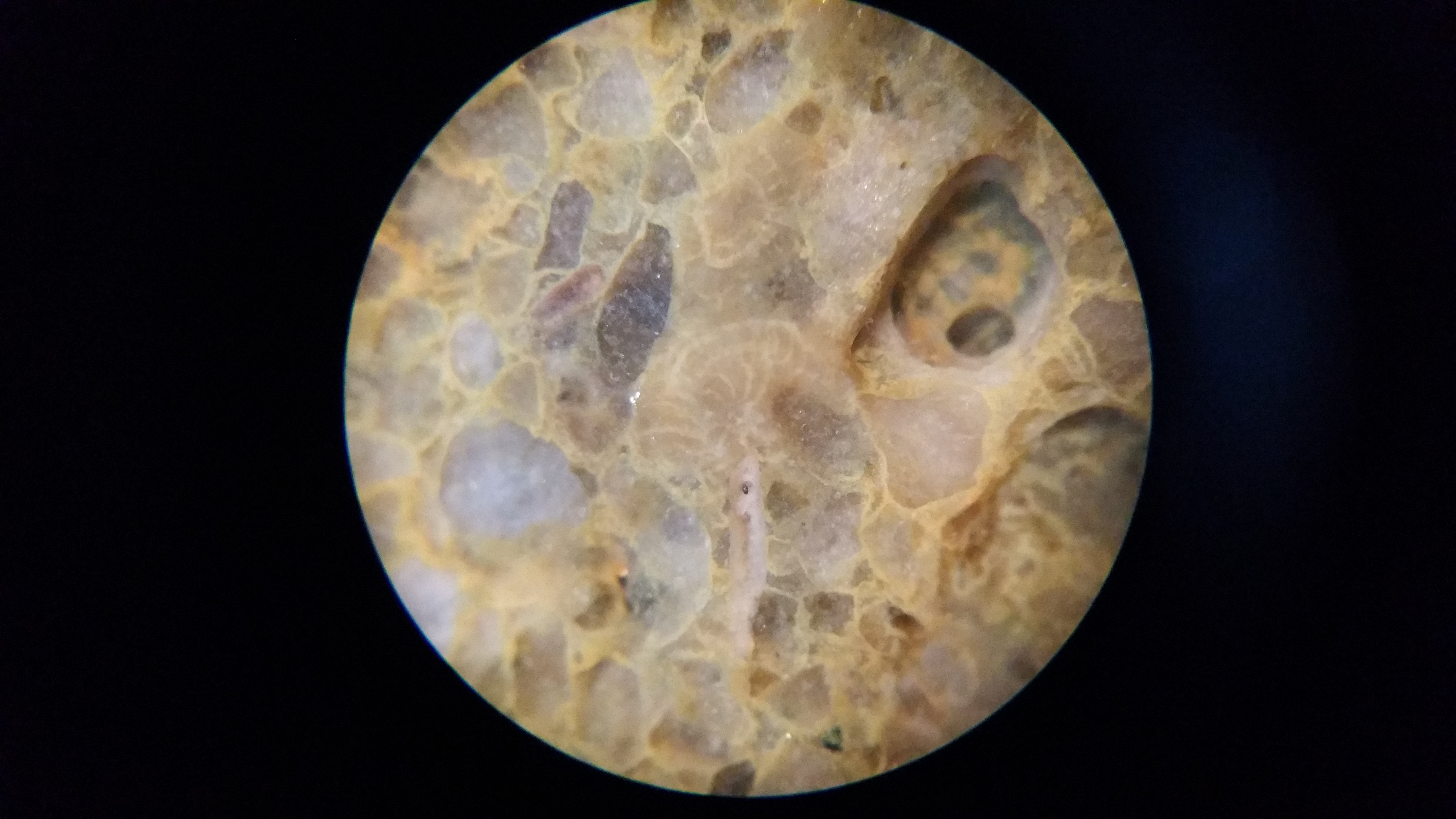

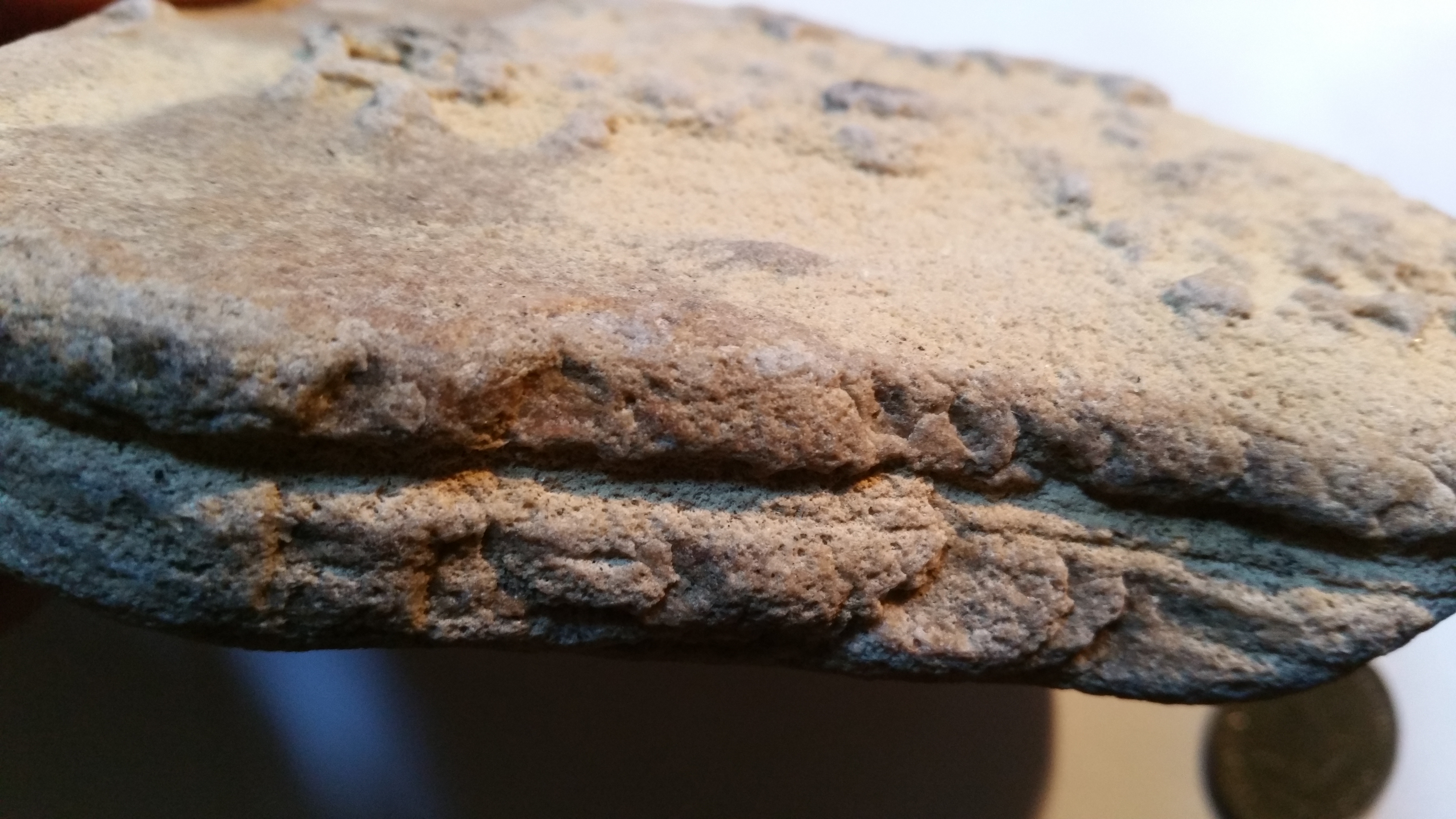

C'était bien ce que tu voulais , les mêmes strates mais en plus ancien , non ?

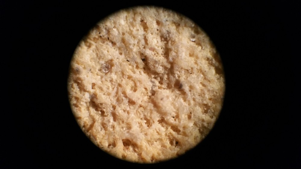

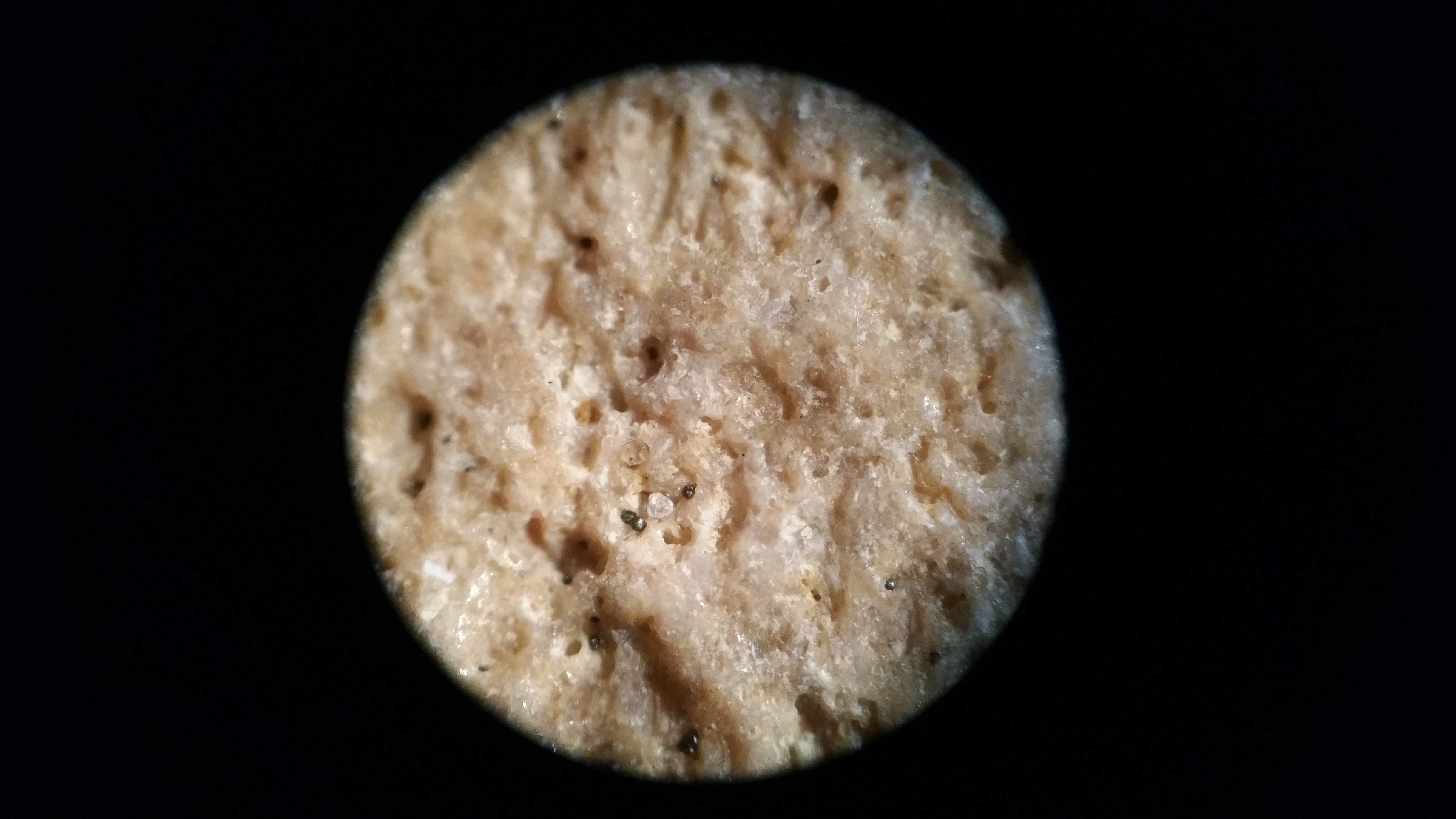

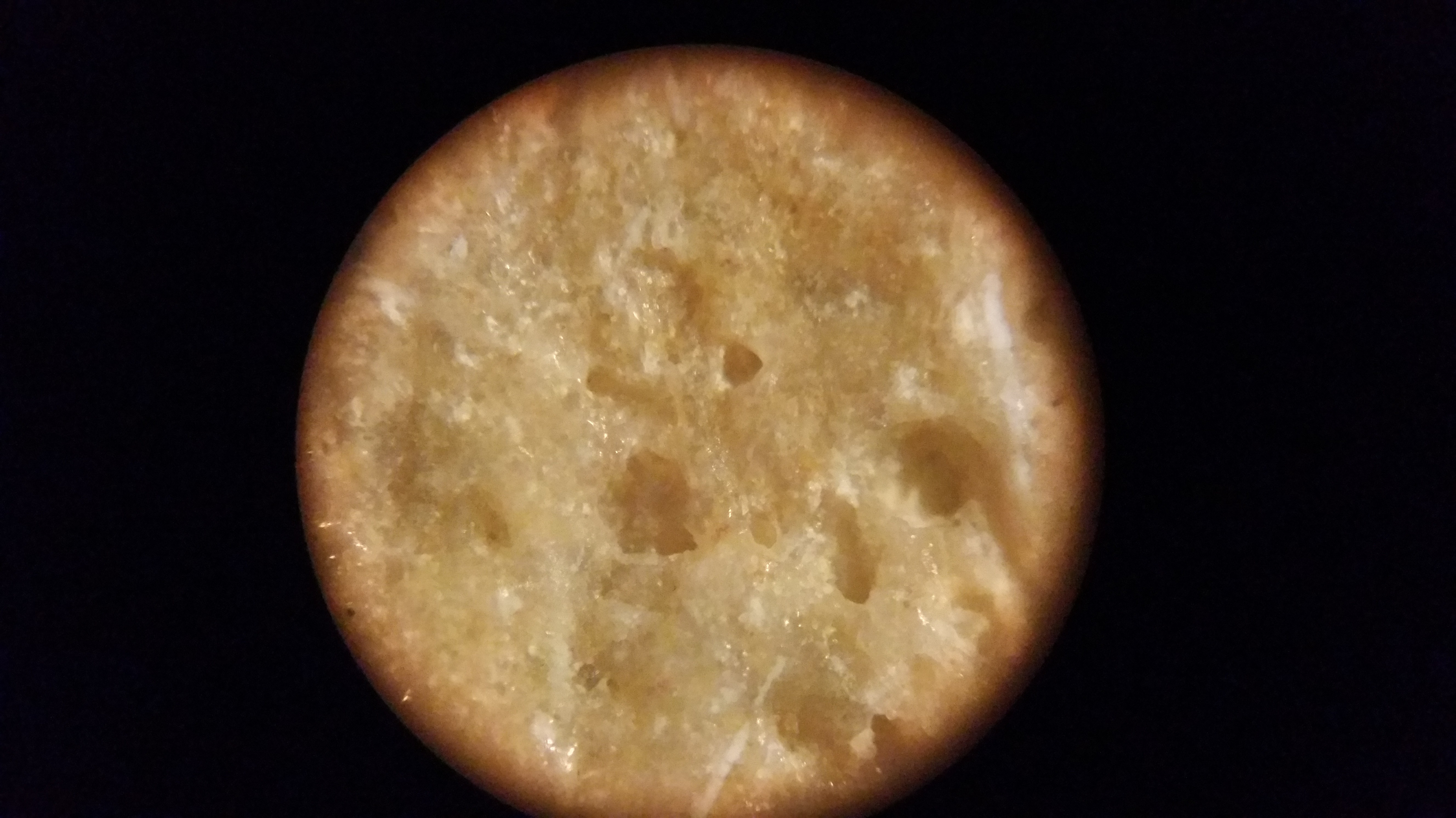

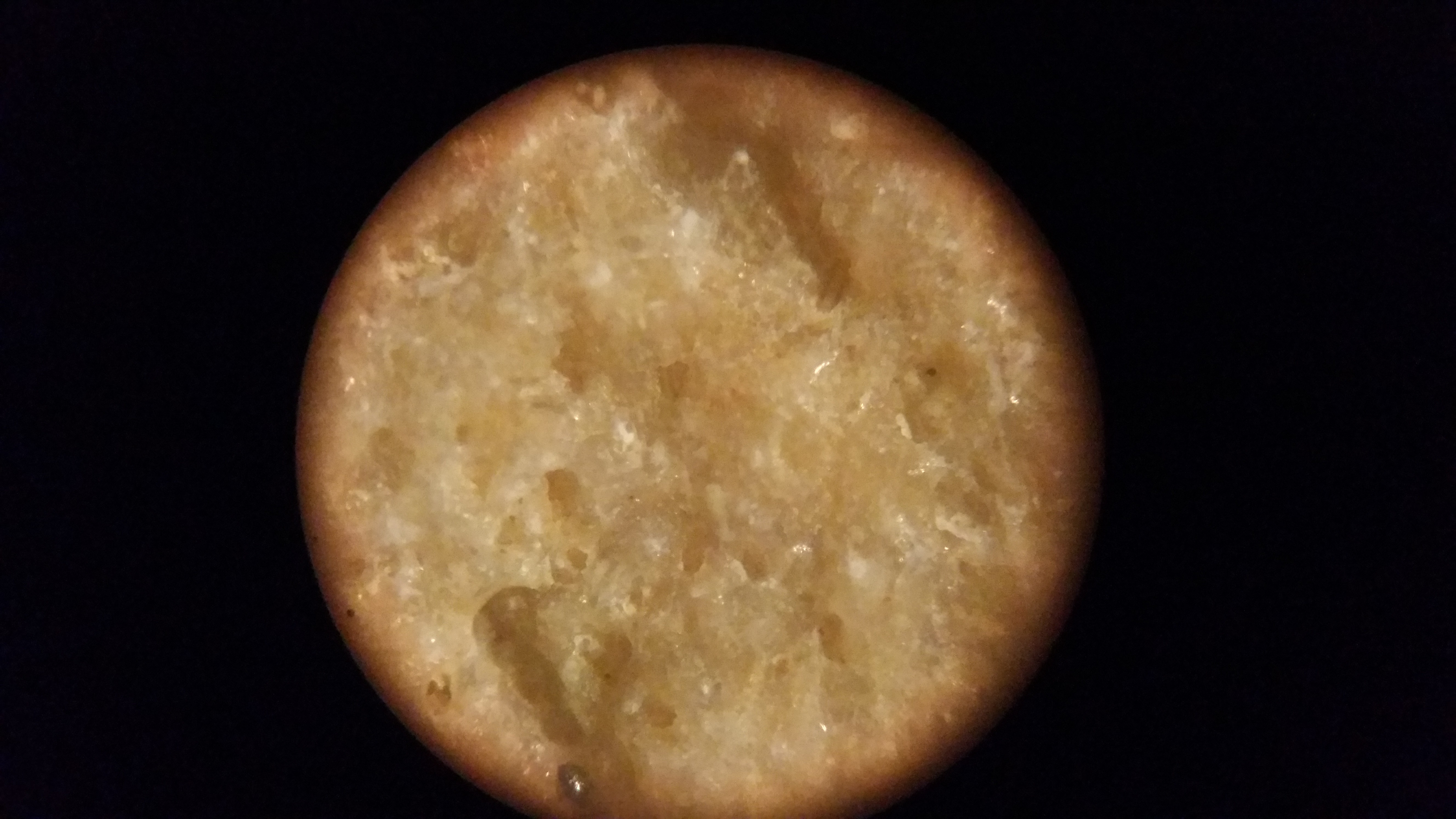

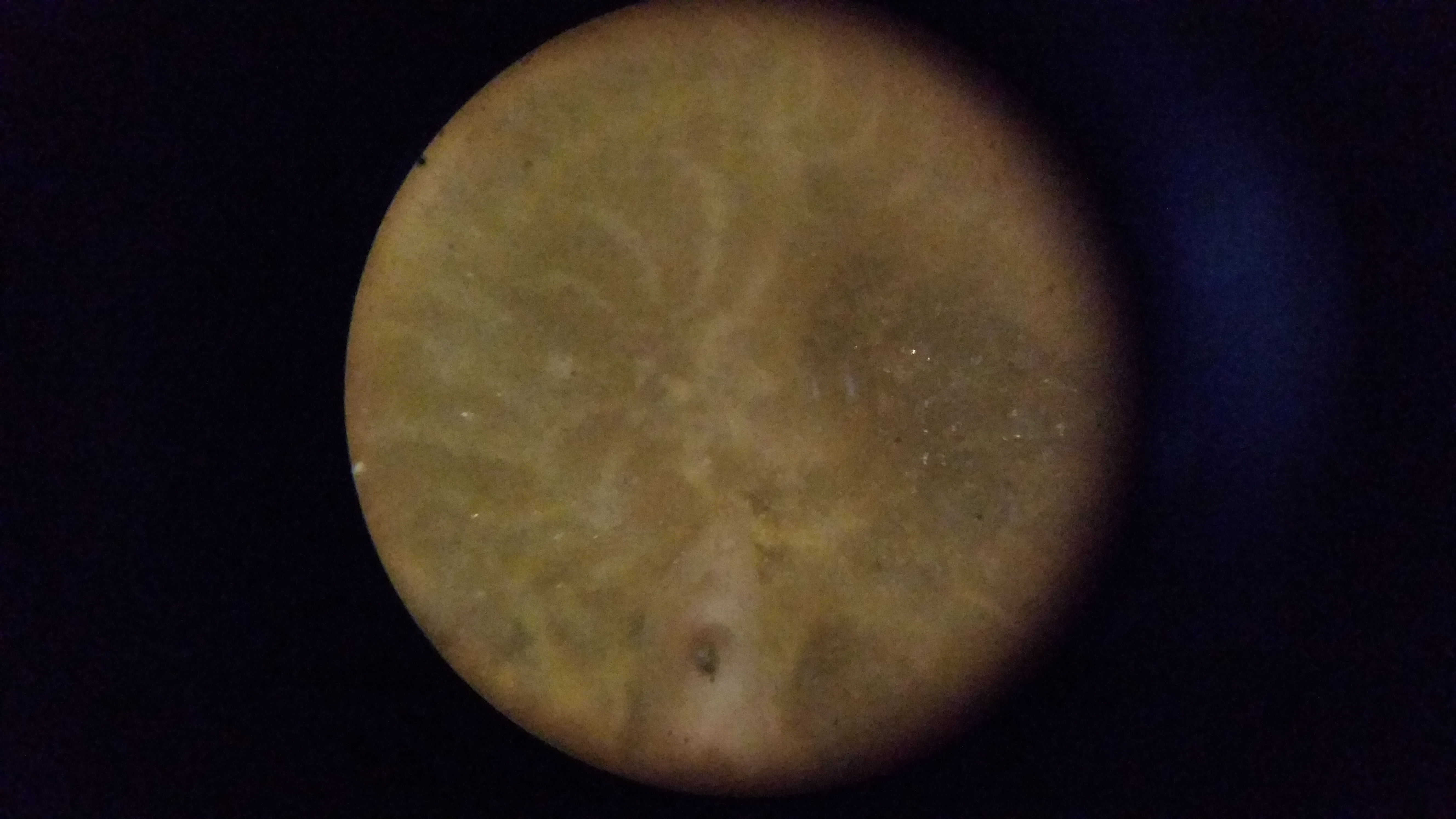

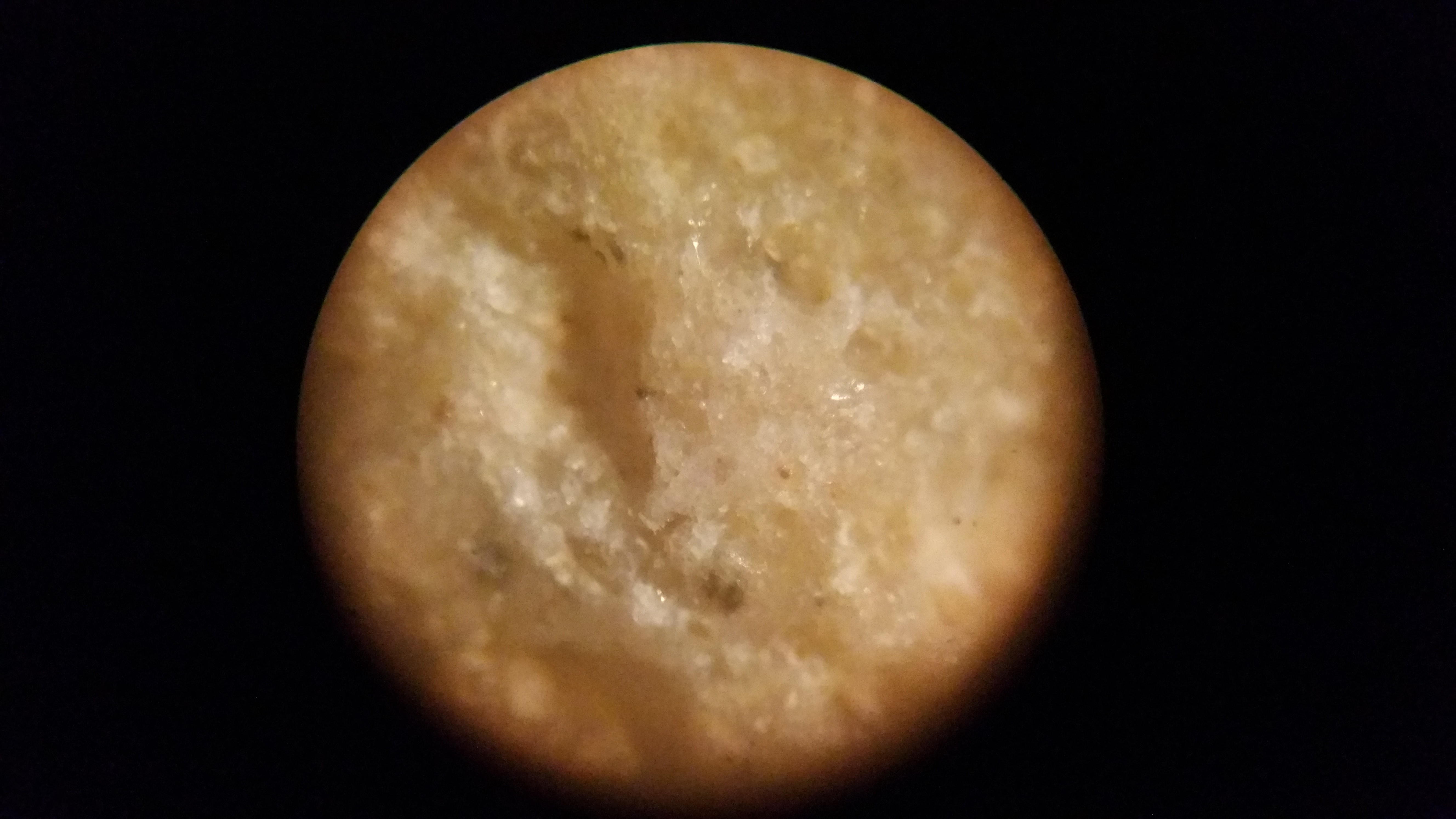

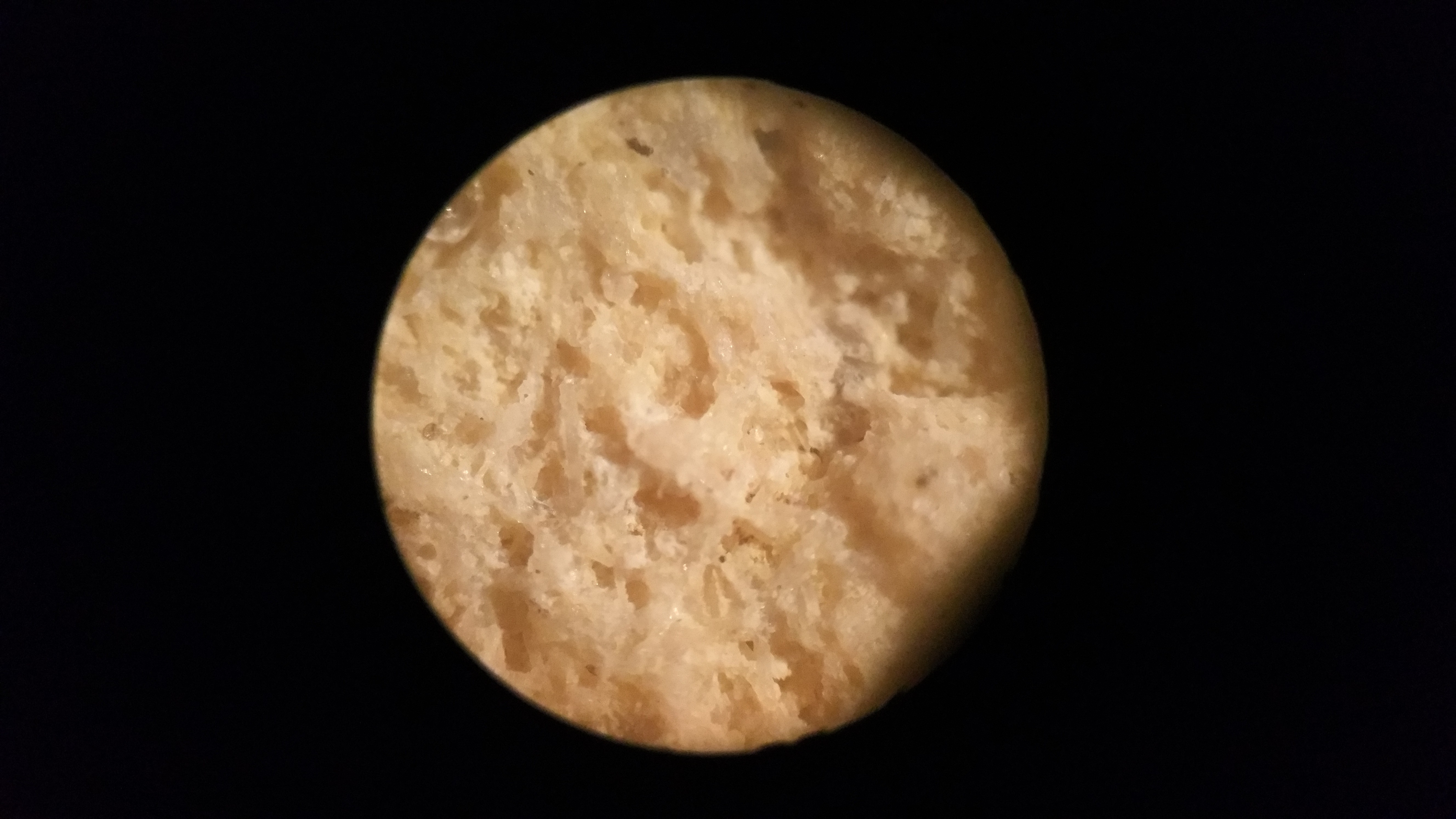

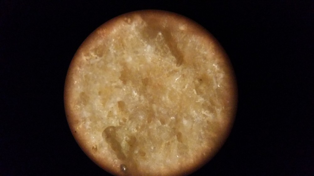

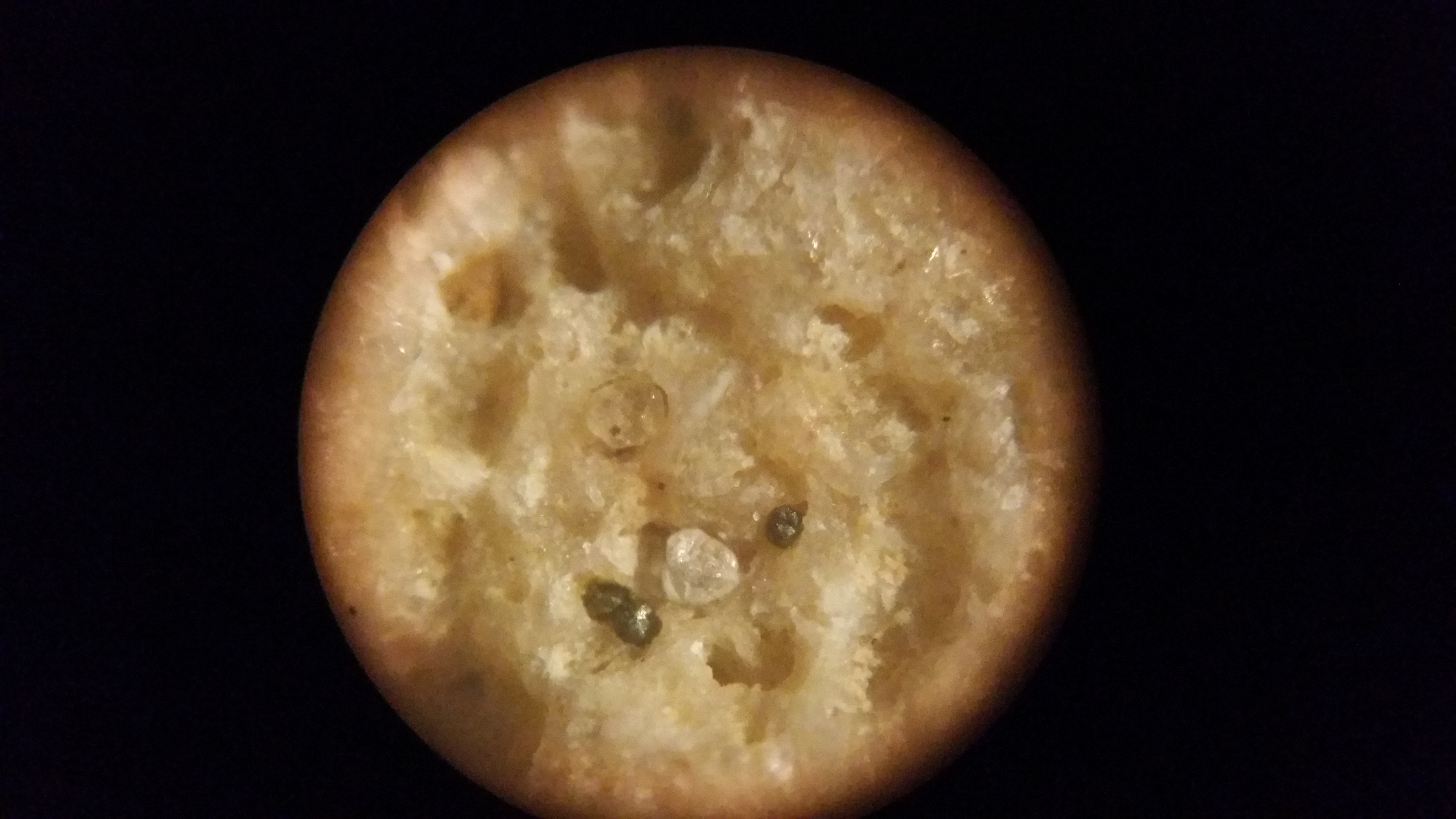

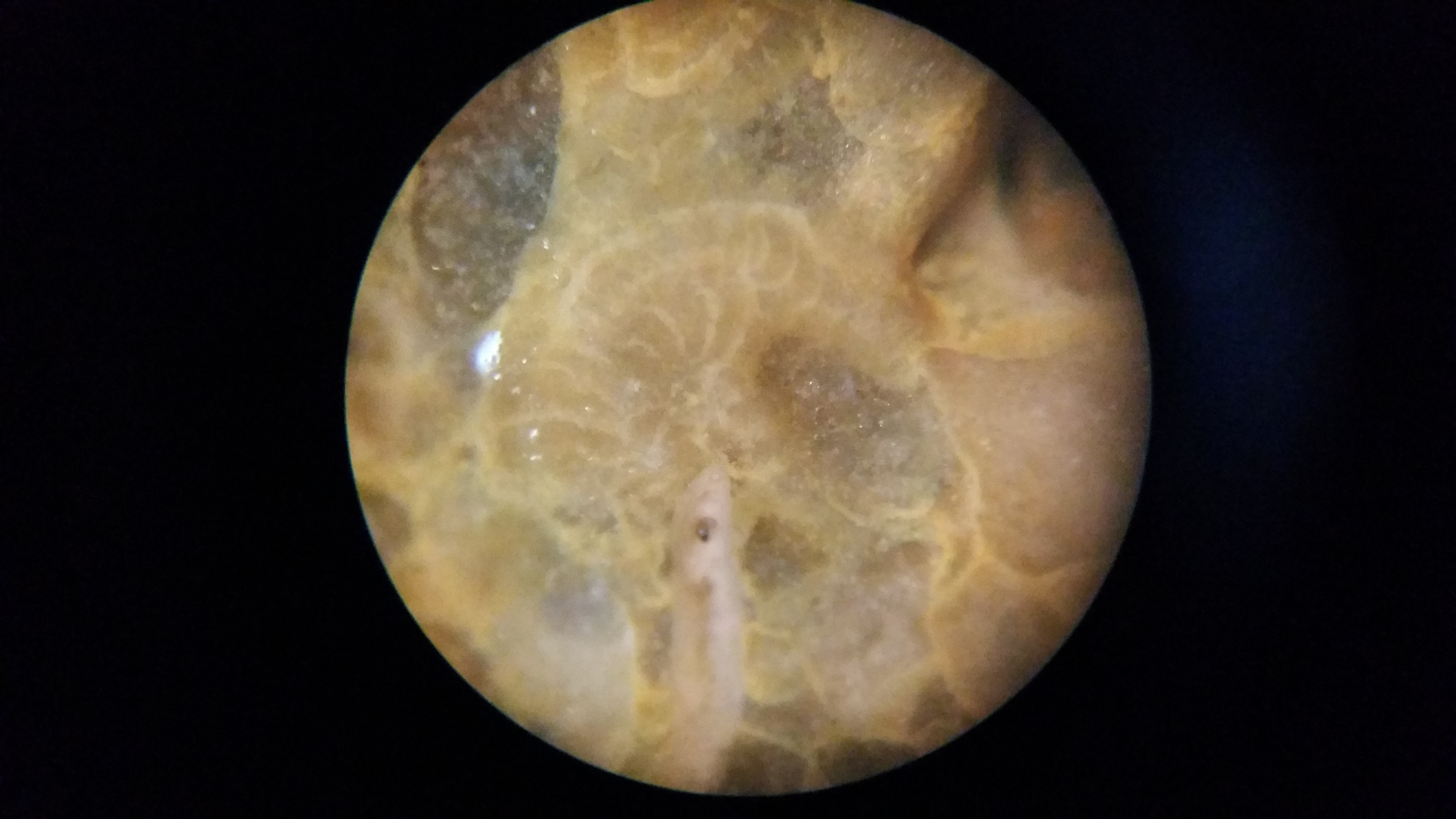

Si tu veux on peut voir ce qui s'y trouve dessus à la loupe ...

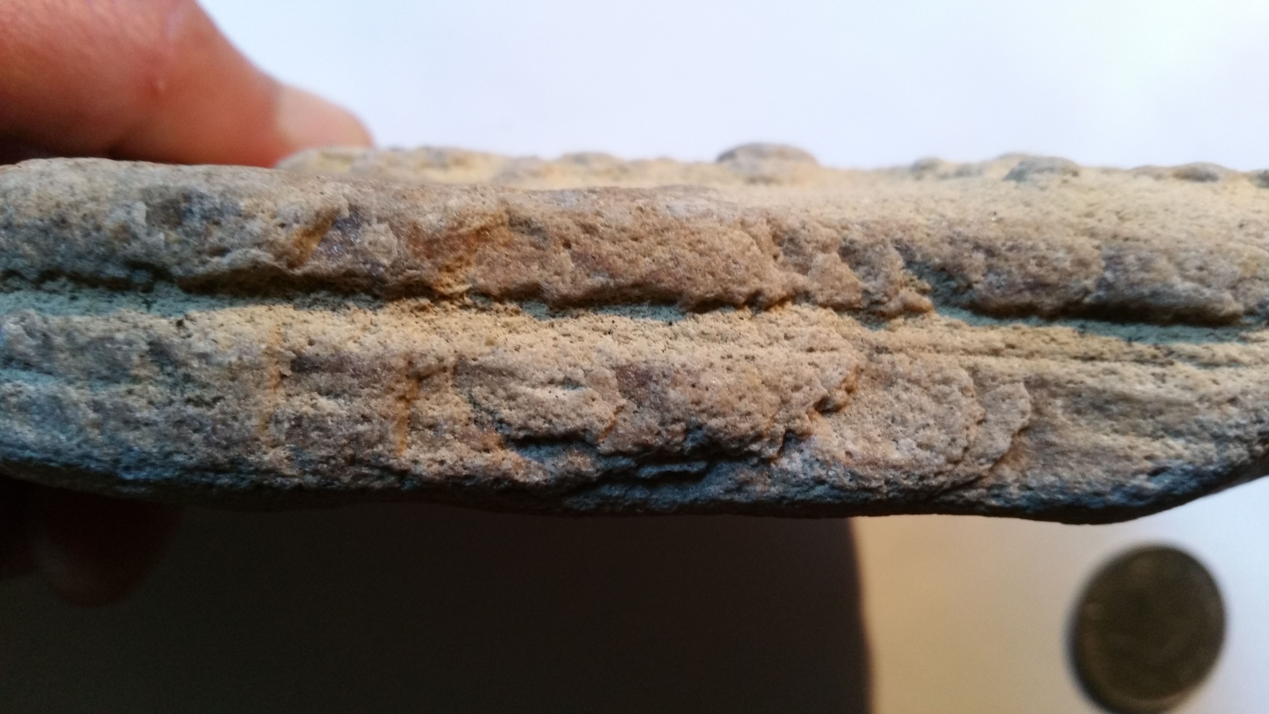

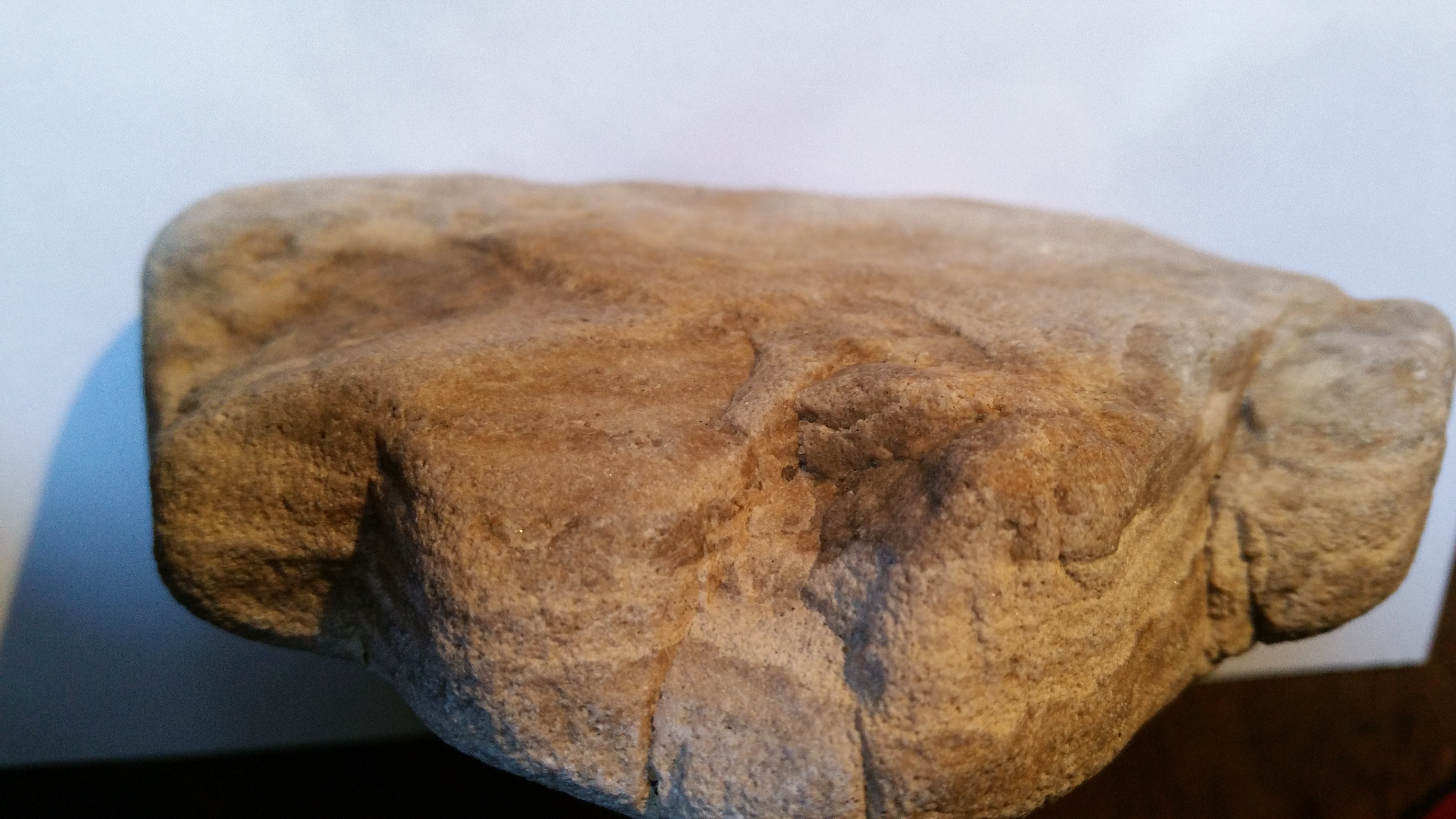

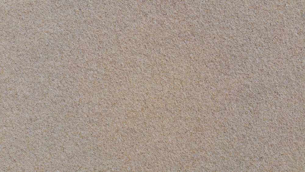

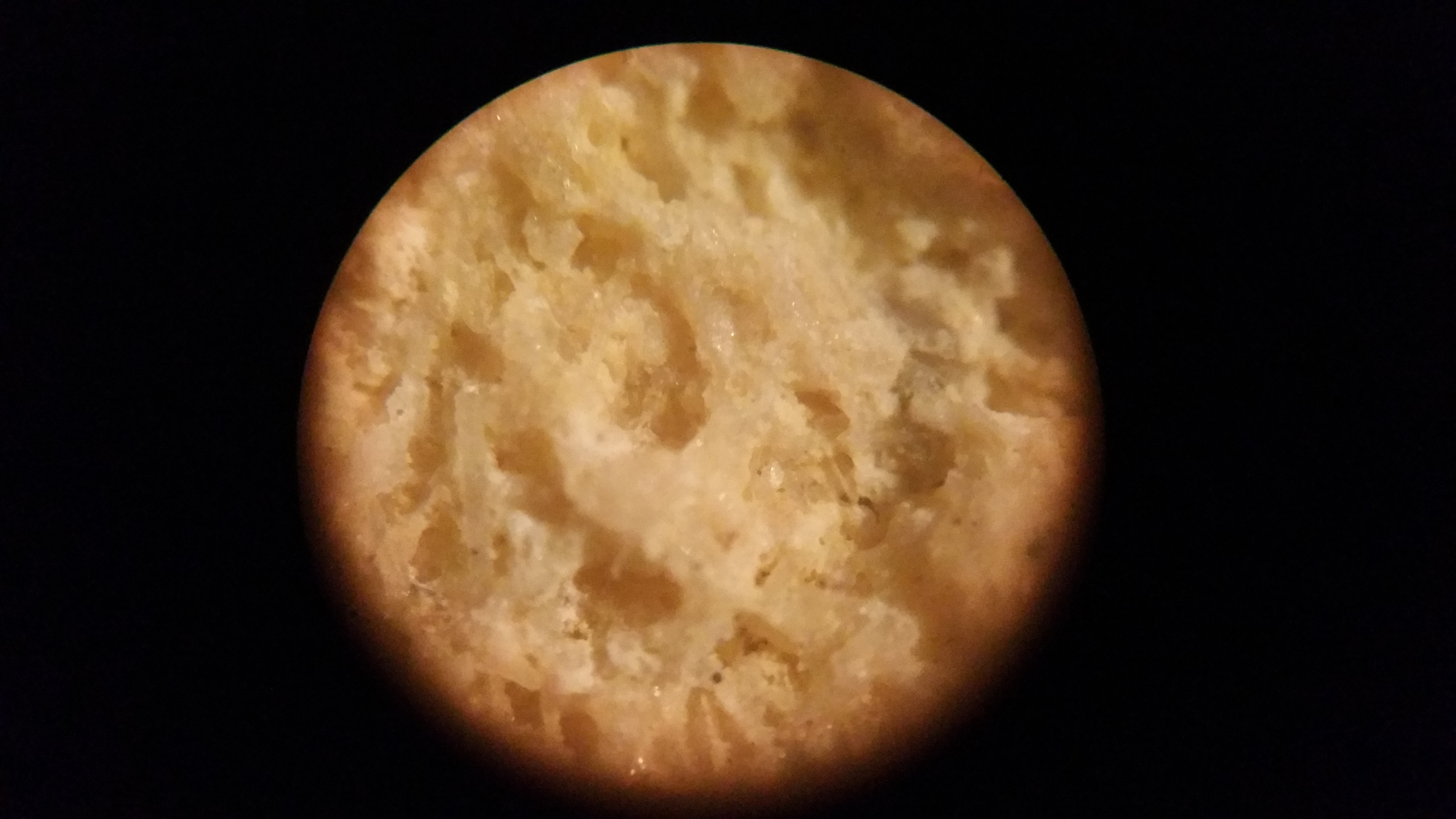

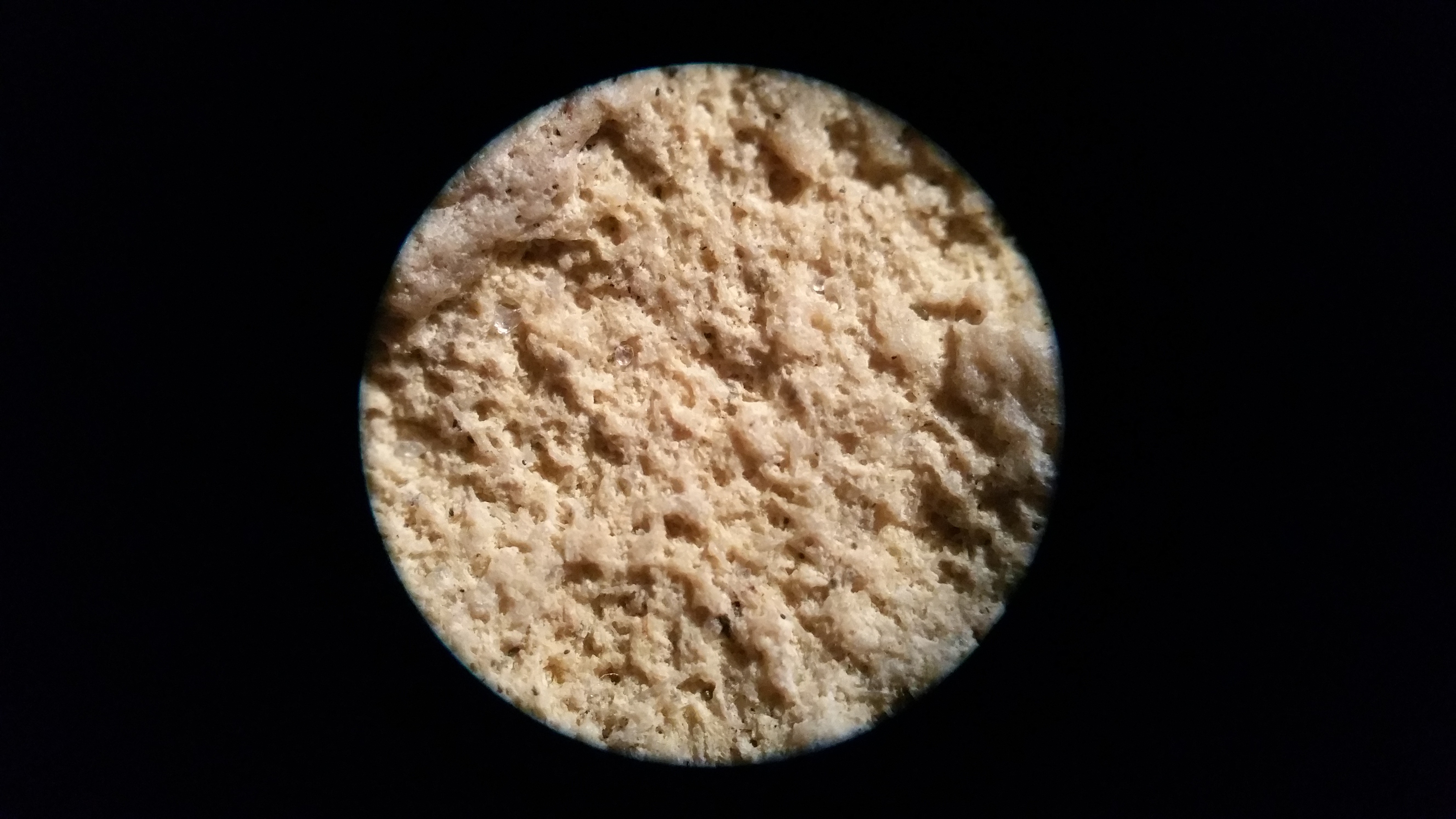

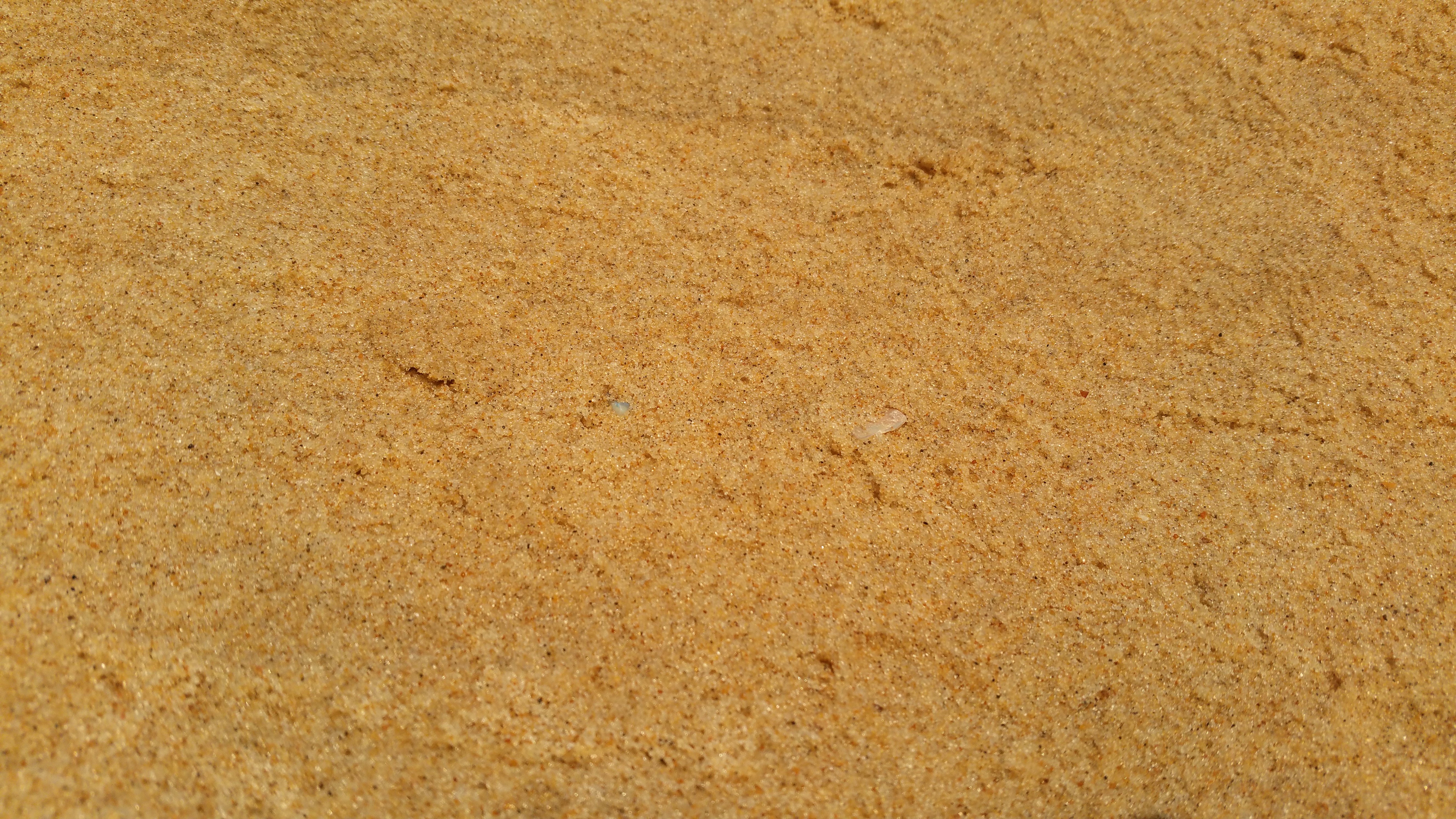

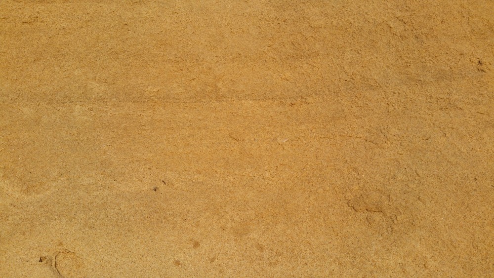

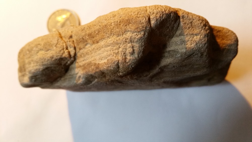

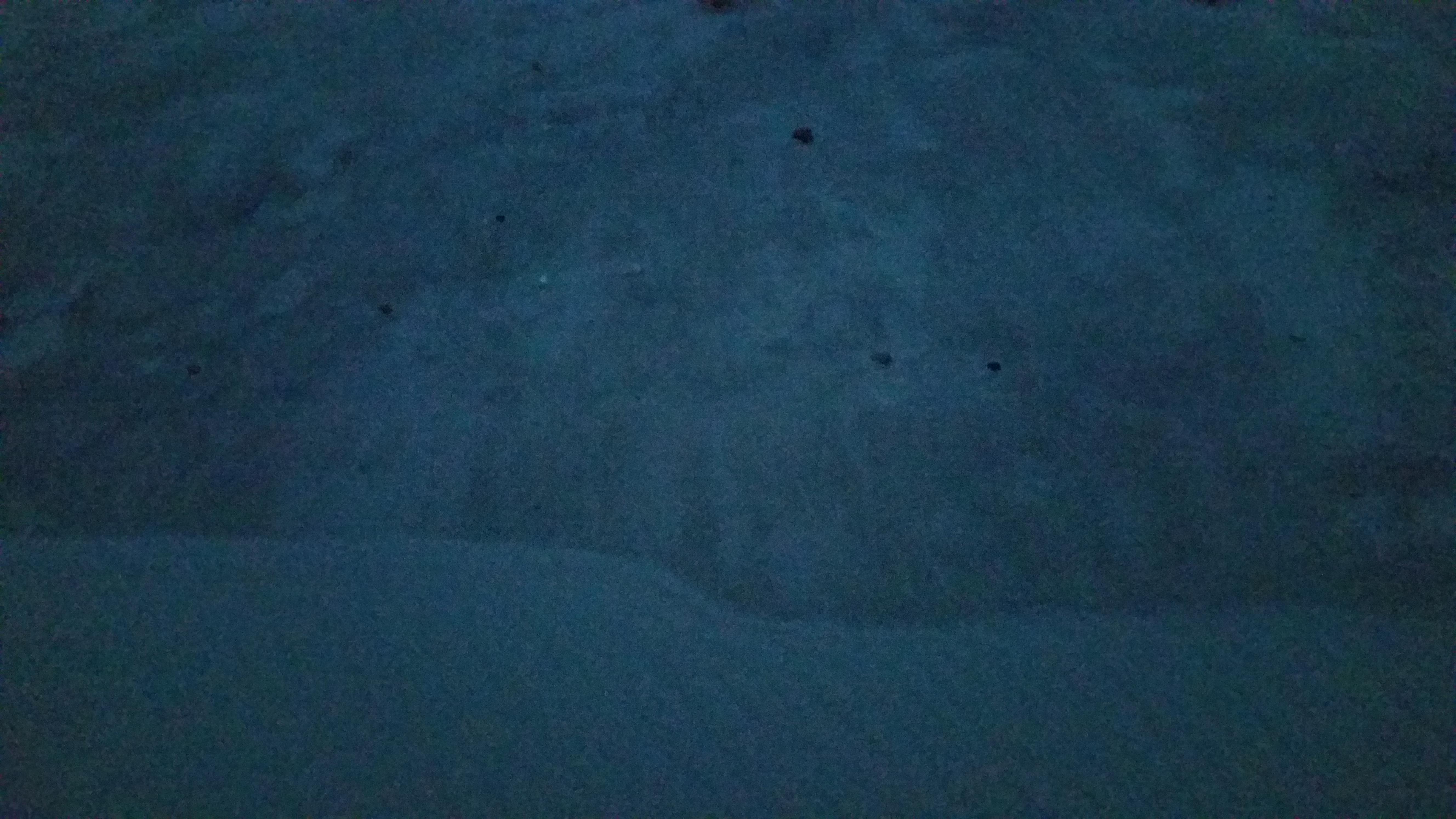

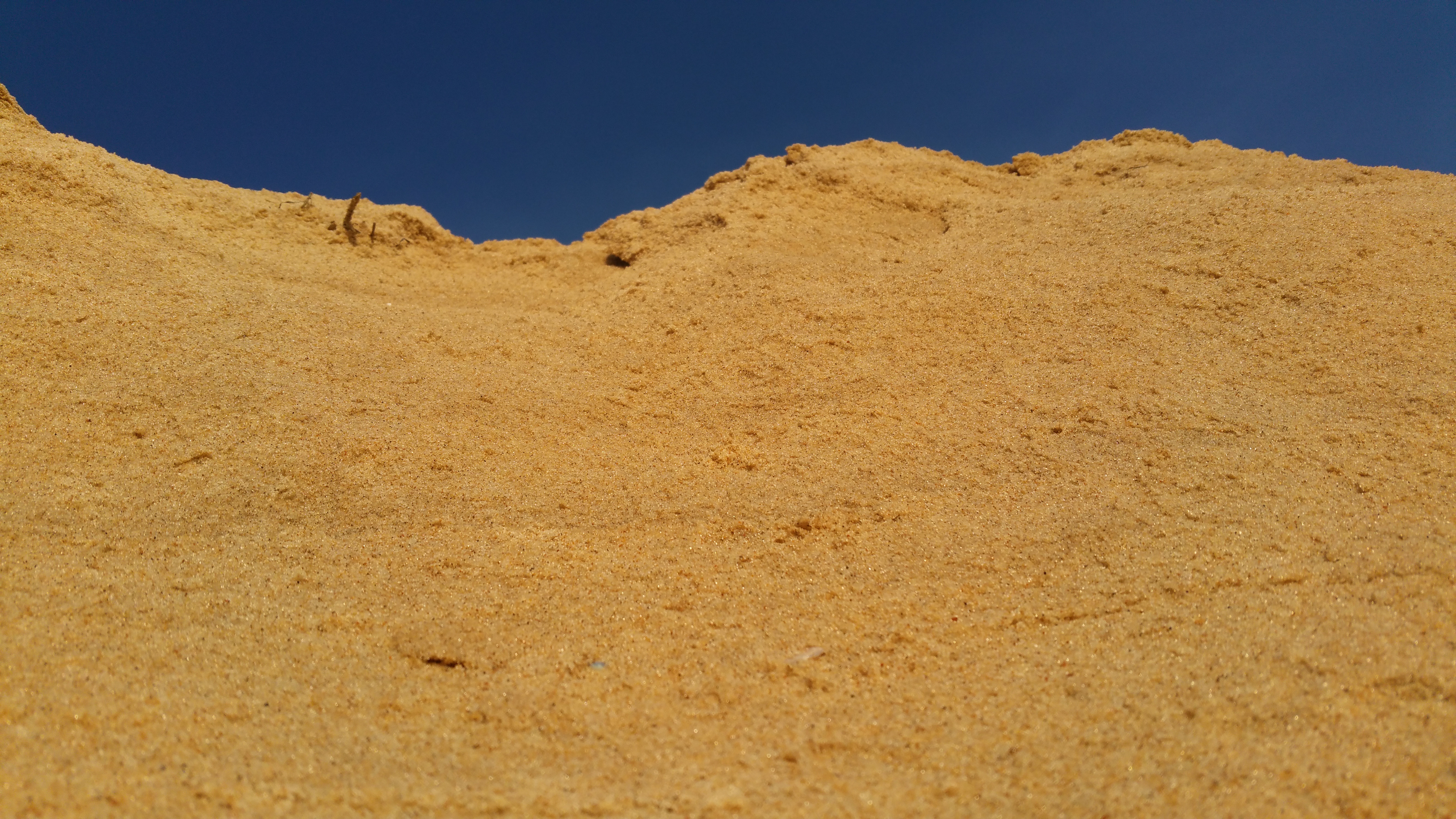

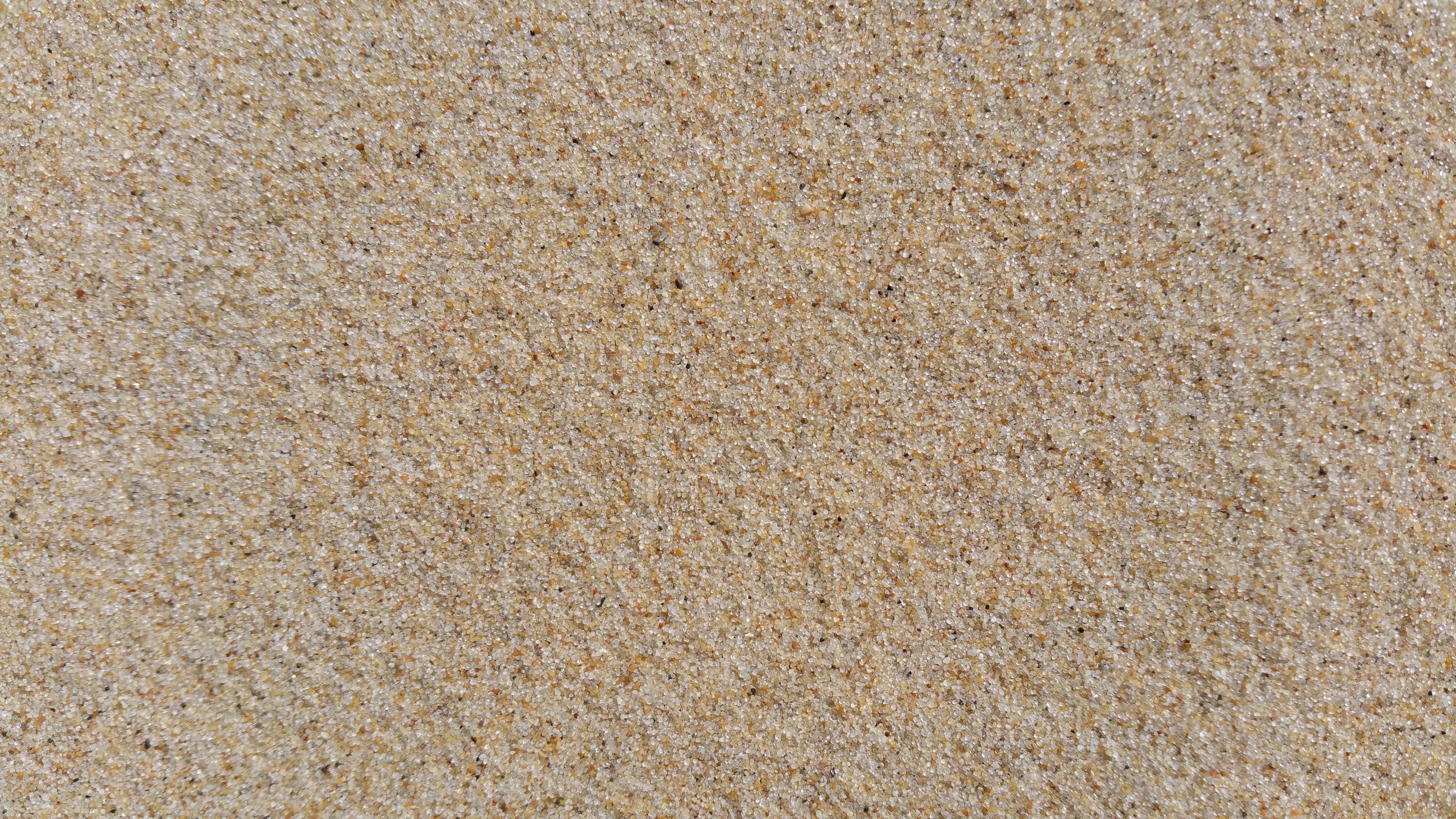

Il y a 2 heures, Next50MY a dit :

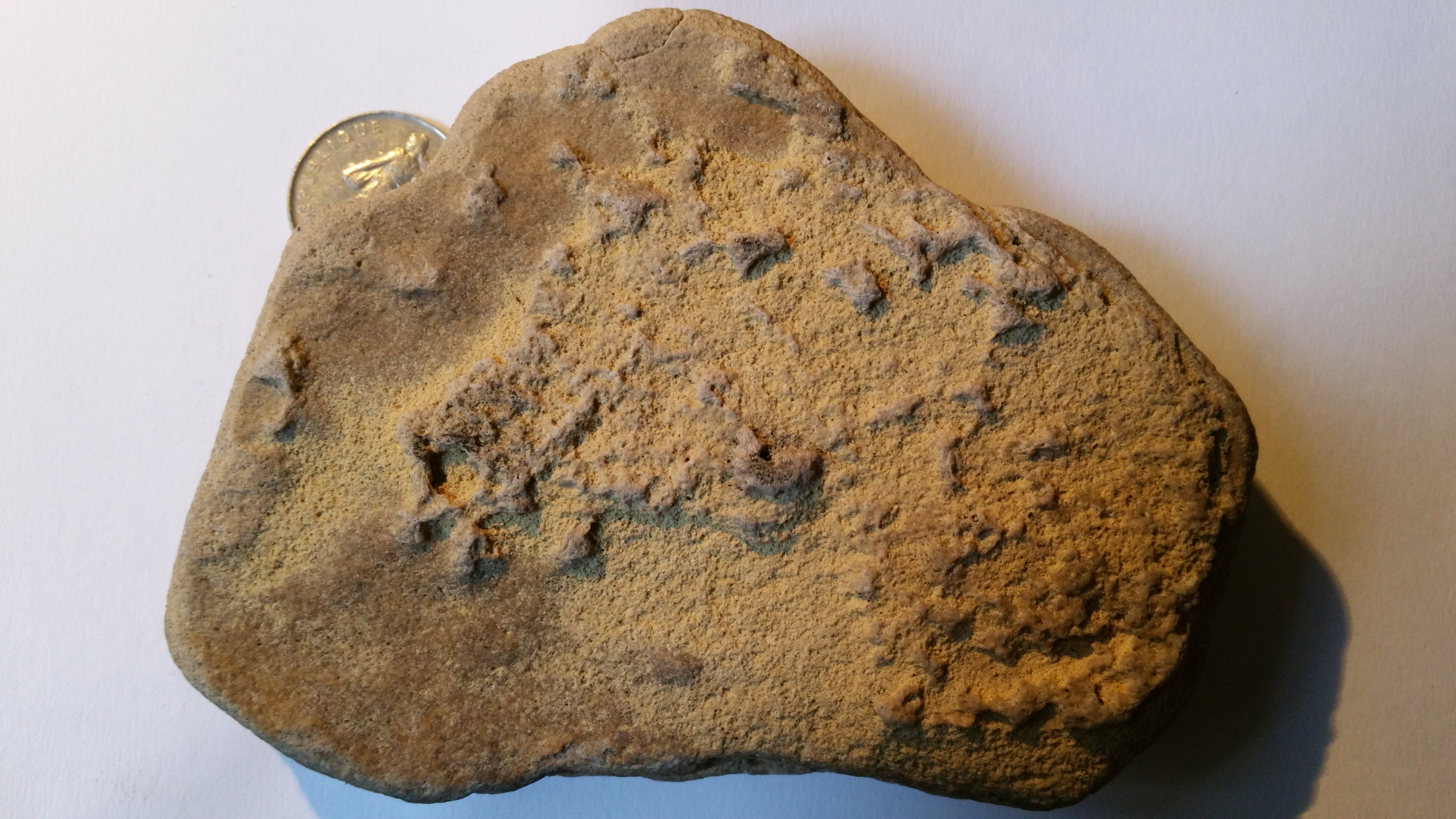

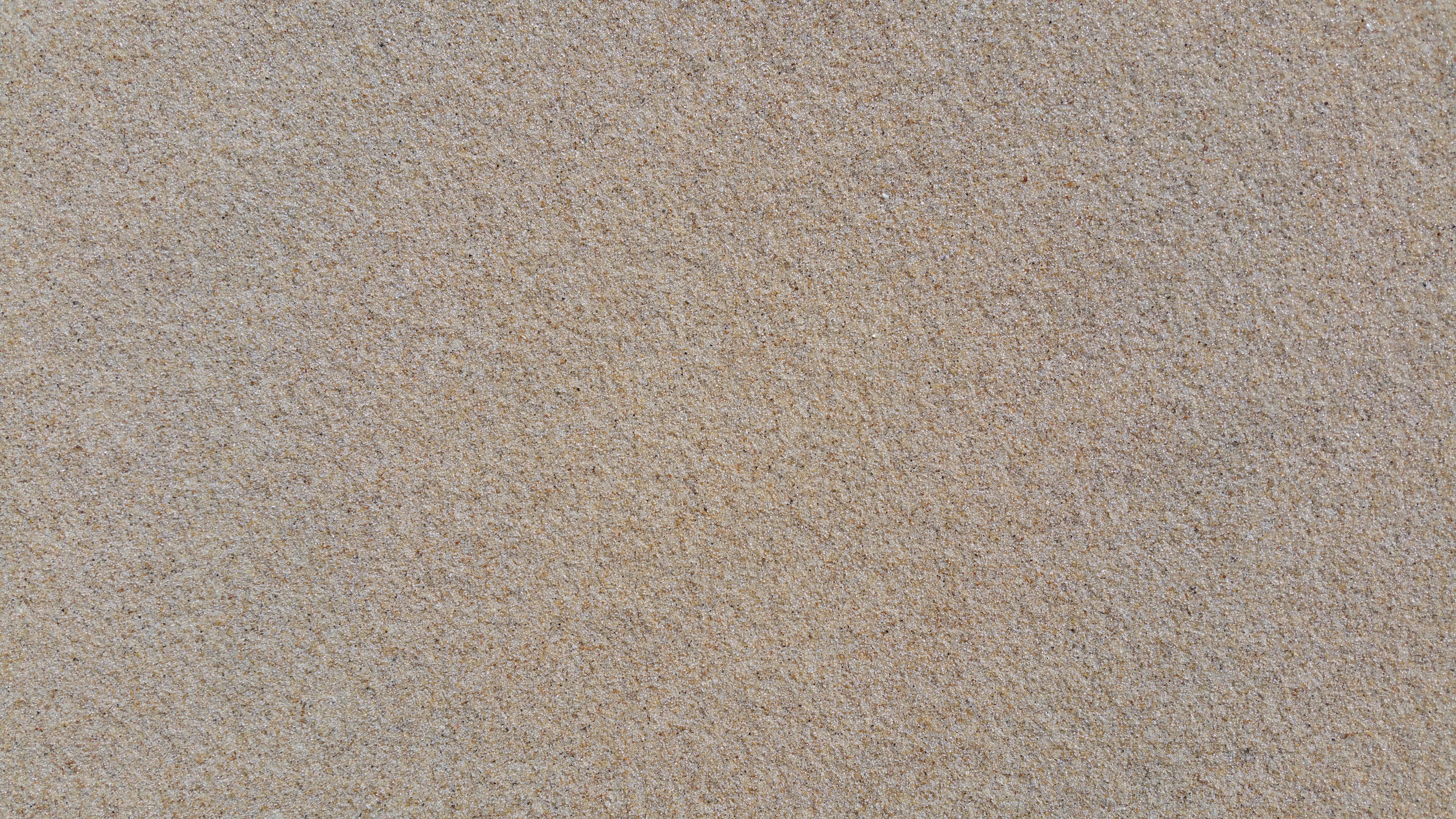

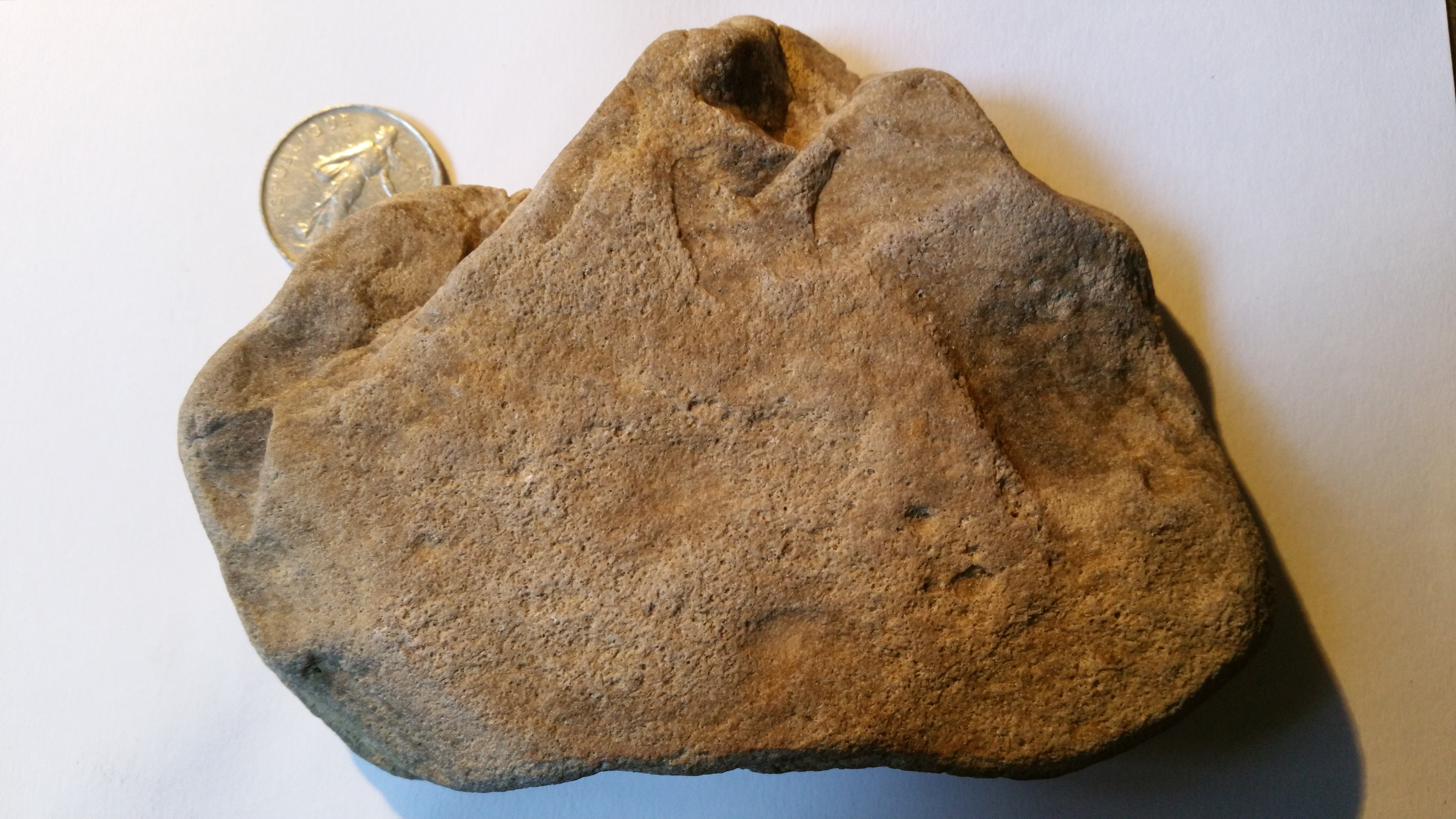

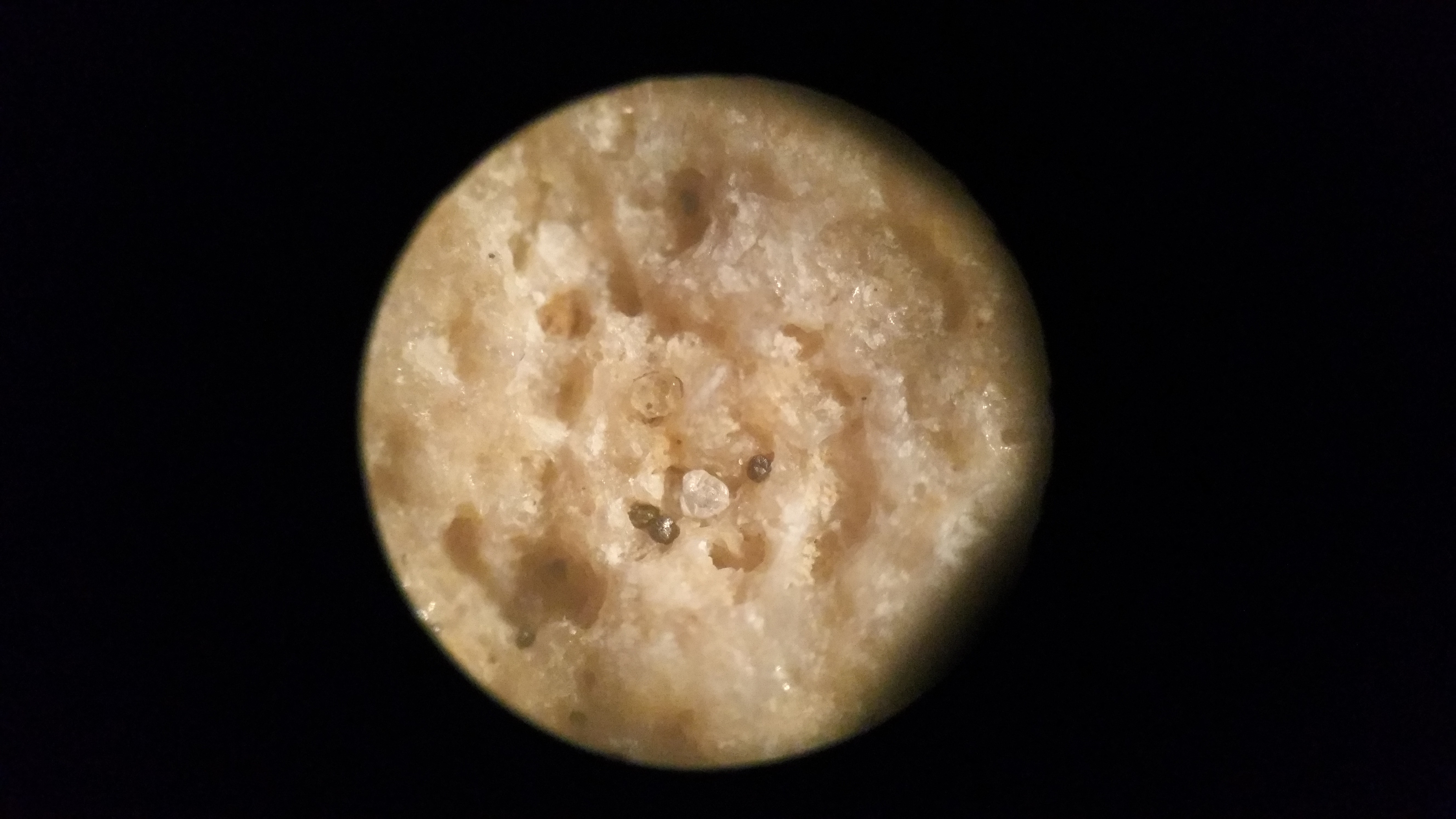

C’est du sable cimenté = grès
Le ciment serait-il de la calcite ou bien du fer issu d'eau ferrugineuse ?
il y a 28 minutes, Nanil a dit :
C'était bien ce que tu voulais , les même strates mais en plus ancien , non ?
c’est l’idée du moment et redonner le sens de l’humour à ceux qui l’avaient perdu (c’est bon apparemment)
Citation
à toi de voir c’est ton sujet en fait
Citation

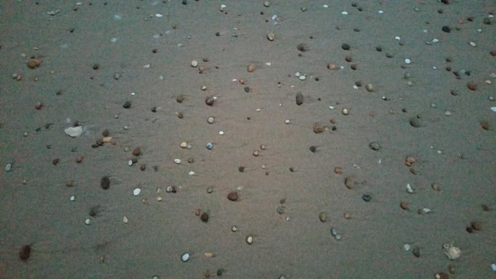

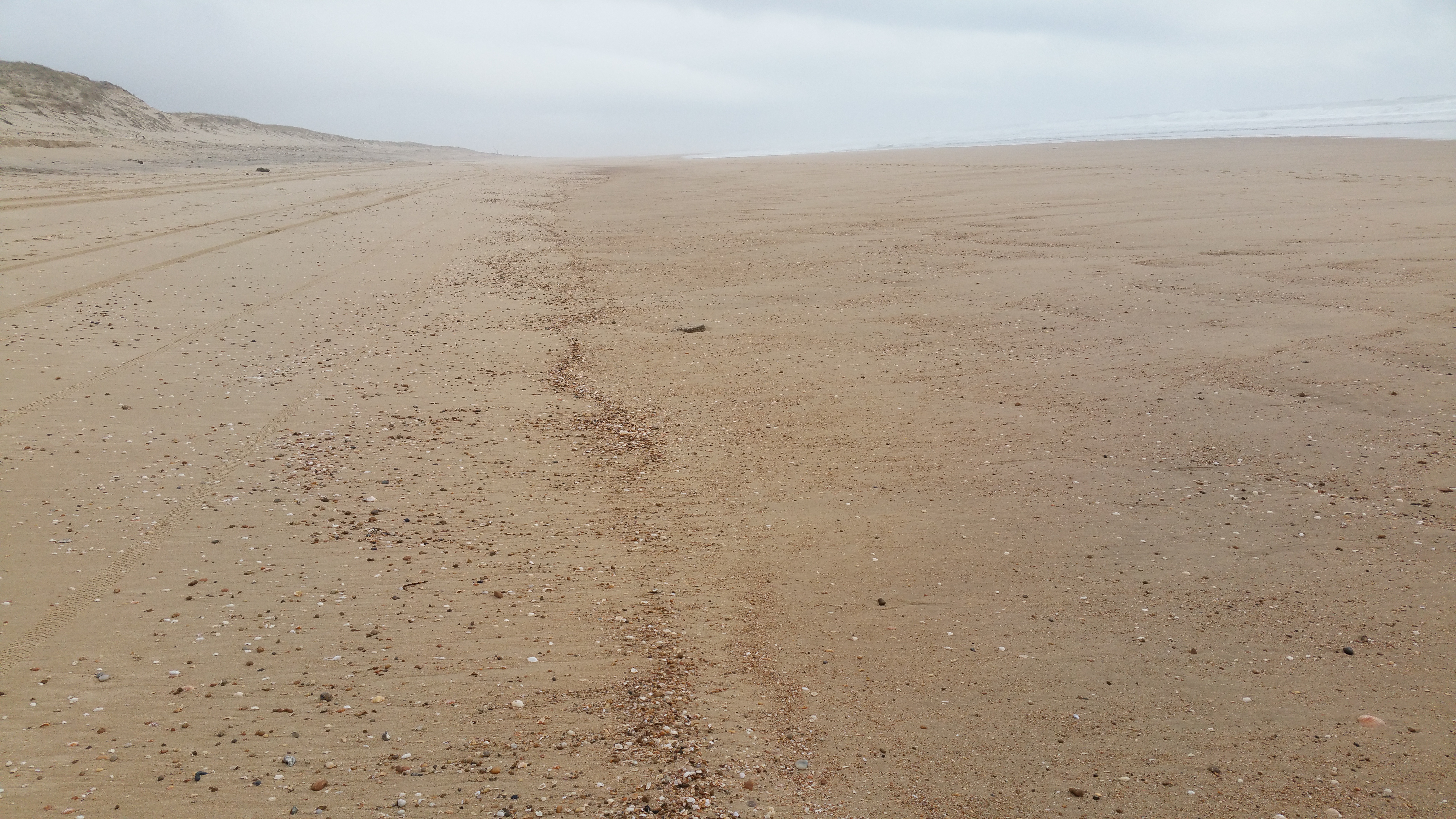

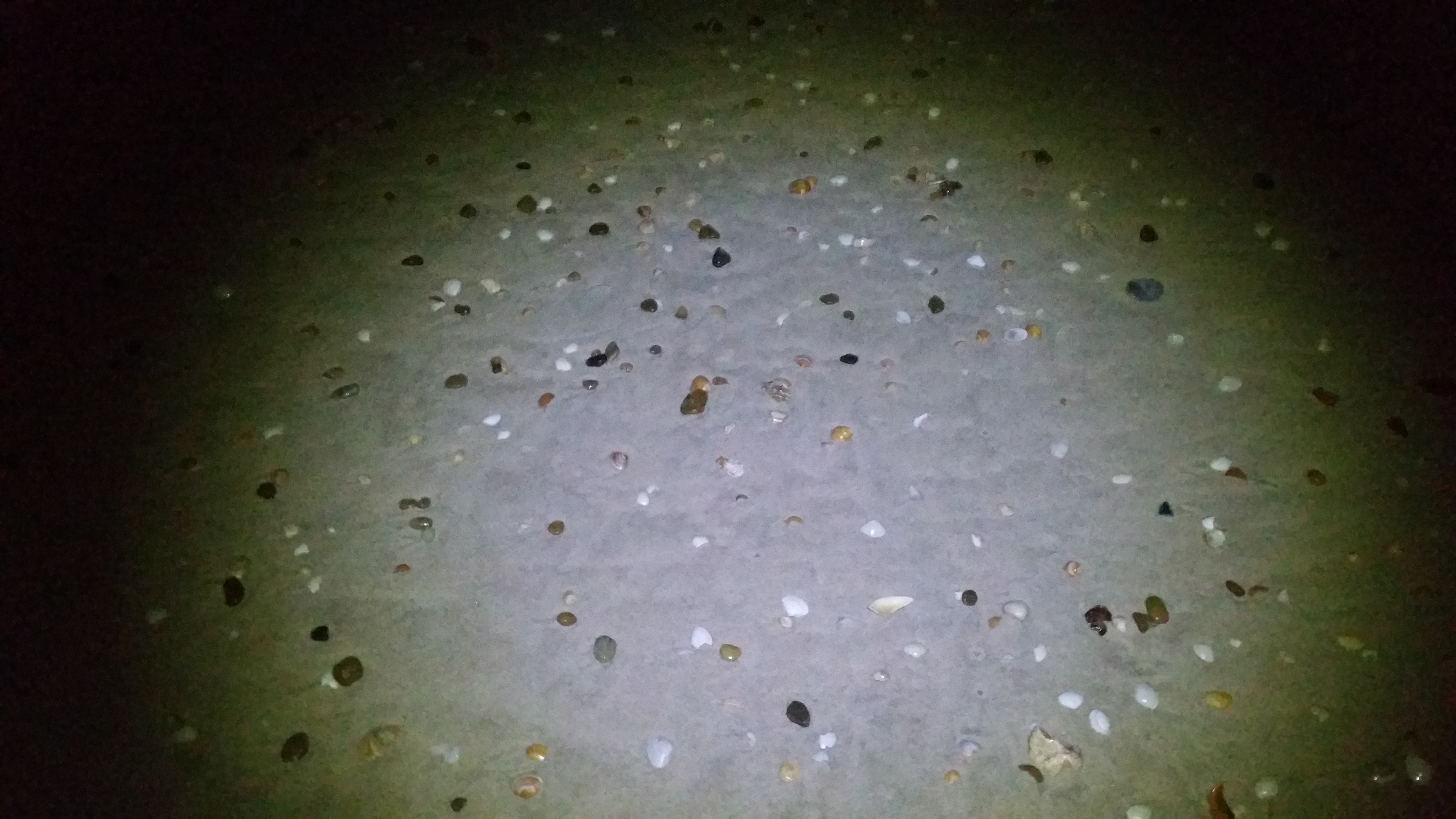

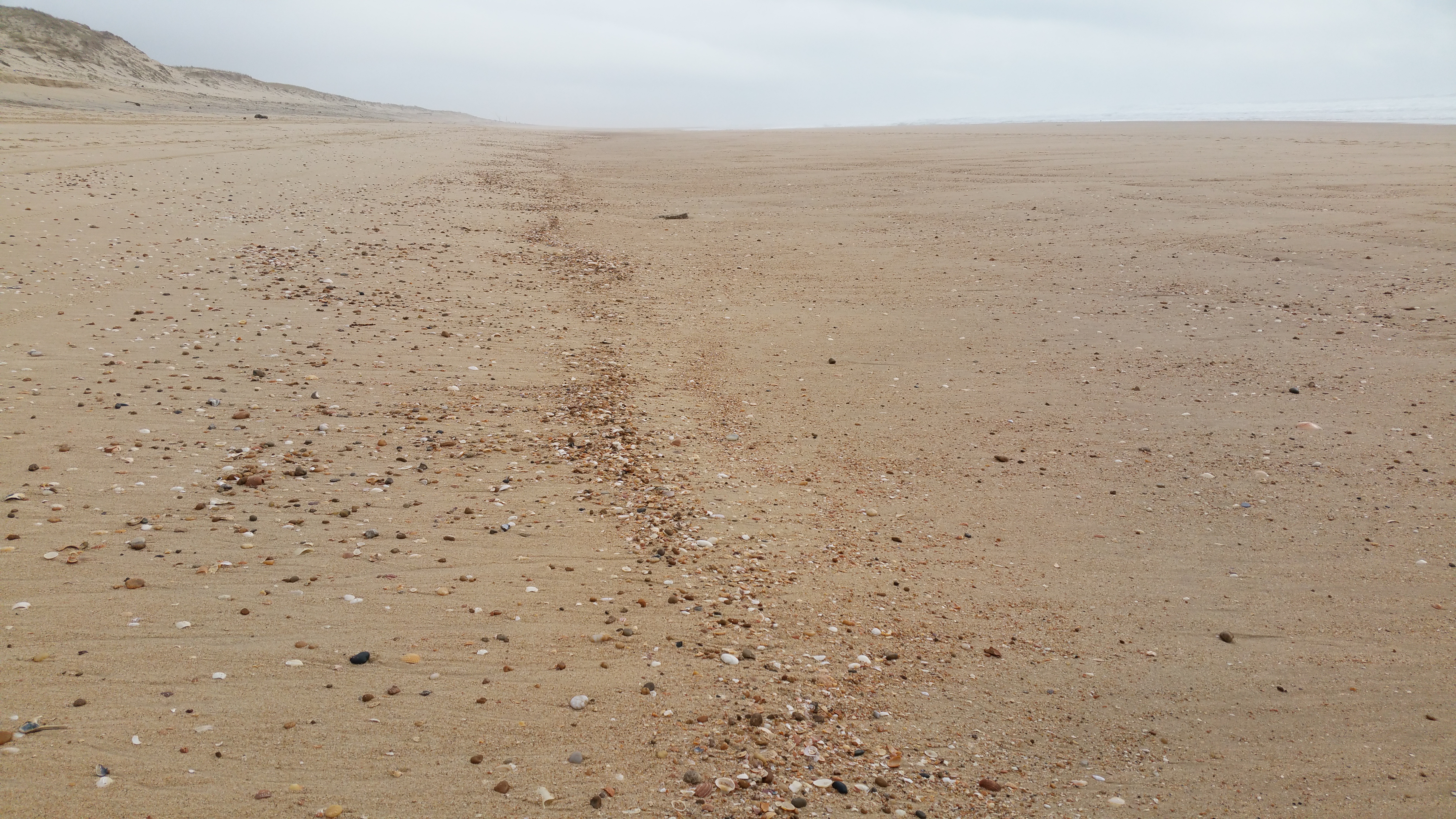

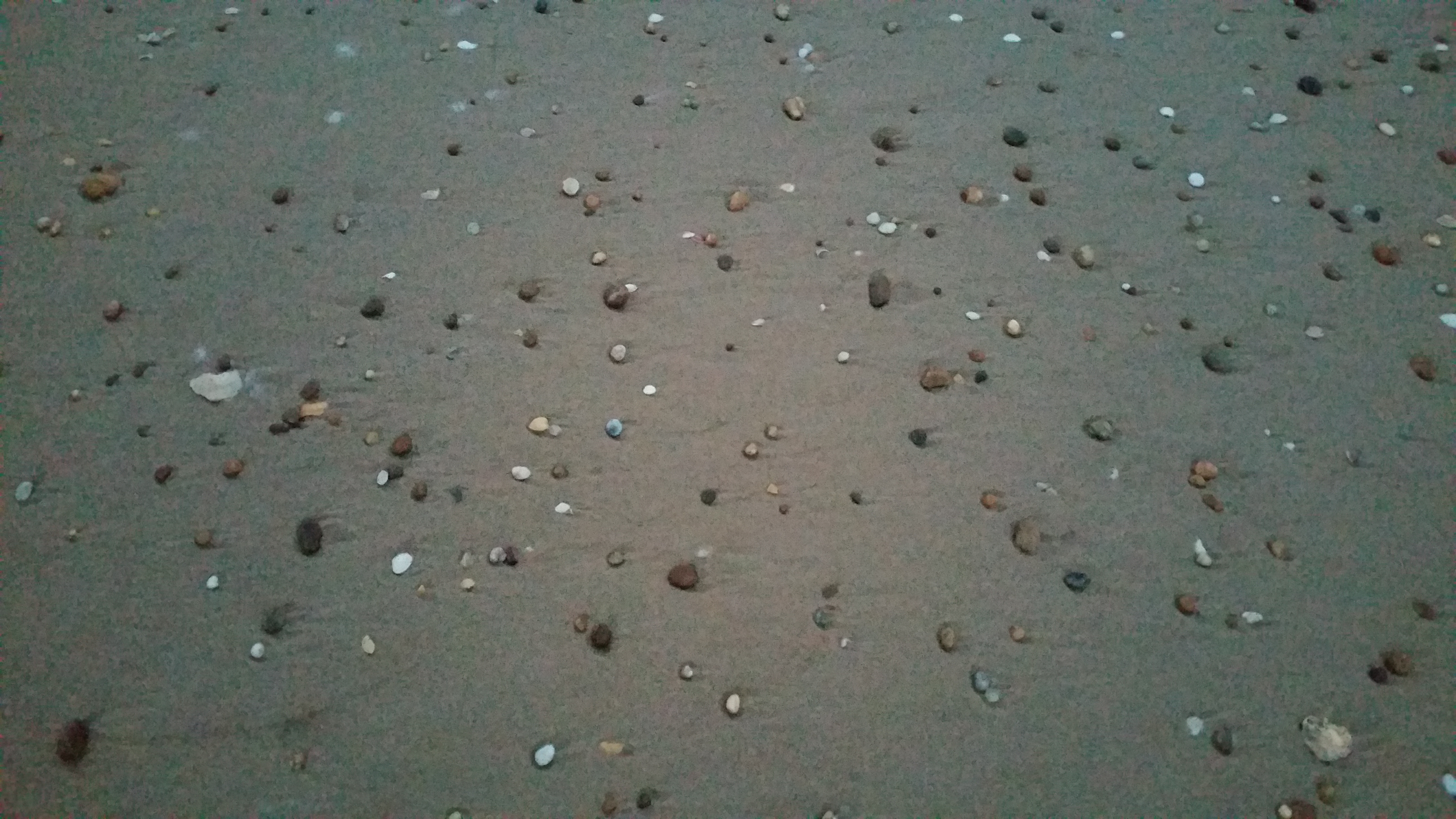

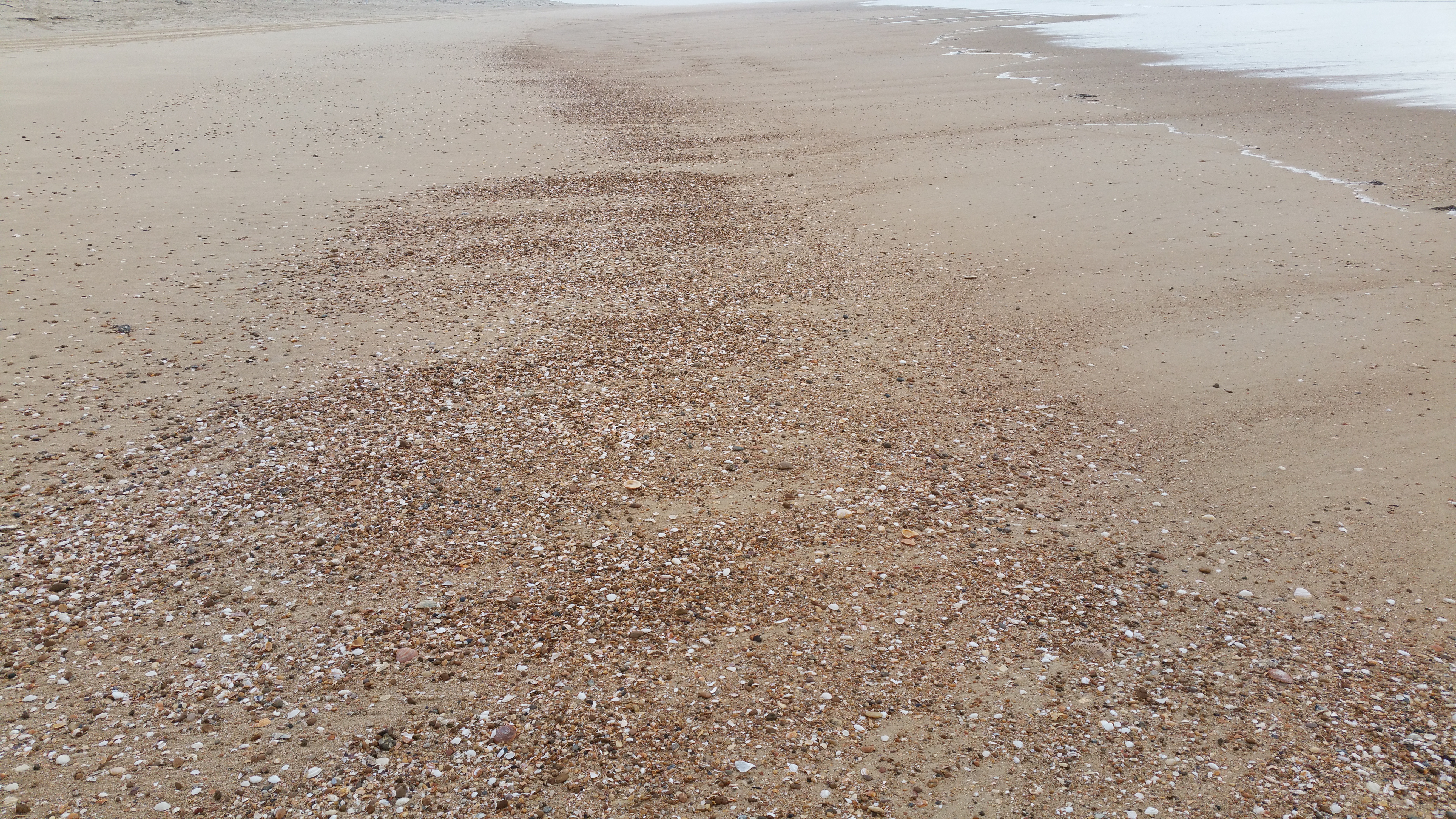

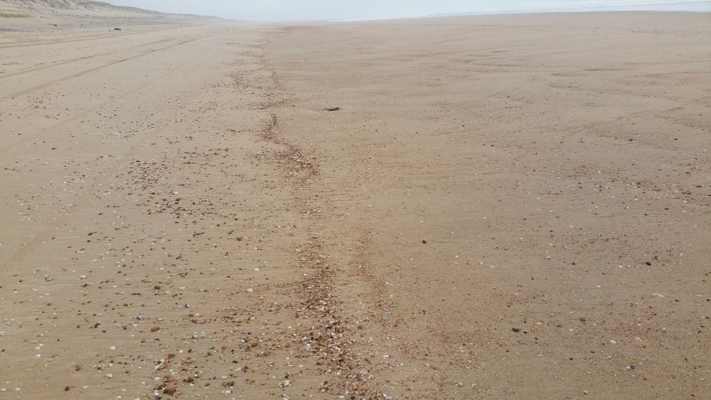

restera à résoudre une question fondamentale :

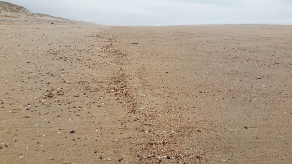

belle illustration du piégeage des graviers sur une rupture de pente. Les courants littoraux les font circuler sur des dizaines de km.
Est-ce que tu confirmes en déterminant le sens de ces courants ?
en clair : cela montre que les graviers se trouvent répartis à certains endroits et certaines conditions marines à la base de couches marines.
Si ces sédiments rétrogradent vers le continent en transgression marine, ce niveau de graviers est + ancien vers le large et + récent vers l’amont.

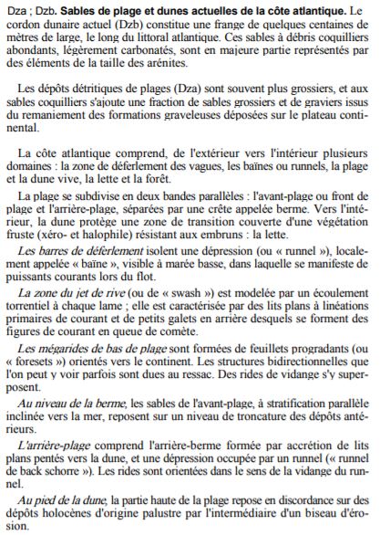

Invité jean francois06
La notice décrit bien la plage :5ab61ff72460b_Capturenoticearcachon.JPG.933f2379d9f3bd6f414b5da00ac0f395.JPG
Zone des graviers :
Carto de détail en effet mais je trouve maladroit le mélange des genres dont on ne distingue aucune logique au 1er coup d’oeil.
pour y comprendre quelque chose, prendre du recul, comdab...

Il y a 12 heures, Next50MY a dit :
C'est un peu compliqué pour moi mais je vais tenter de répondre ...
<< cela montre que les graviers se trouvent répartis à certains endroits et certaines conditions marines à la base de couches marines. >>
Les graviers se retrouvent à certains endroits sous certaines conditions marines

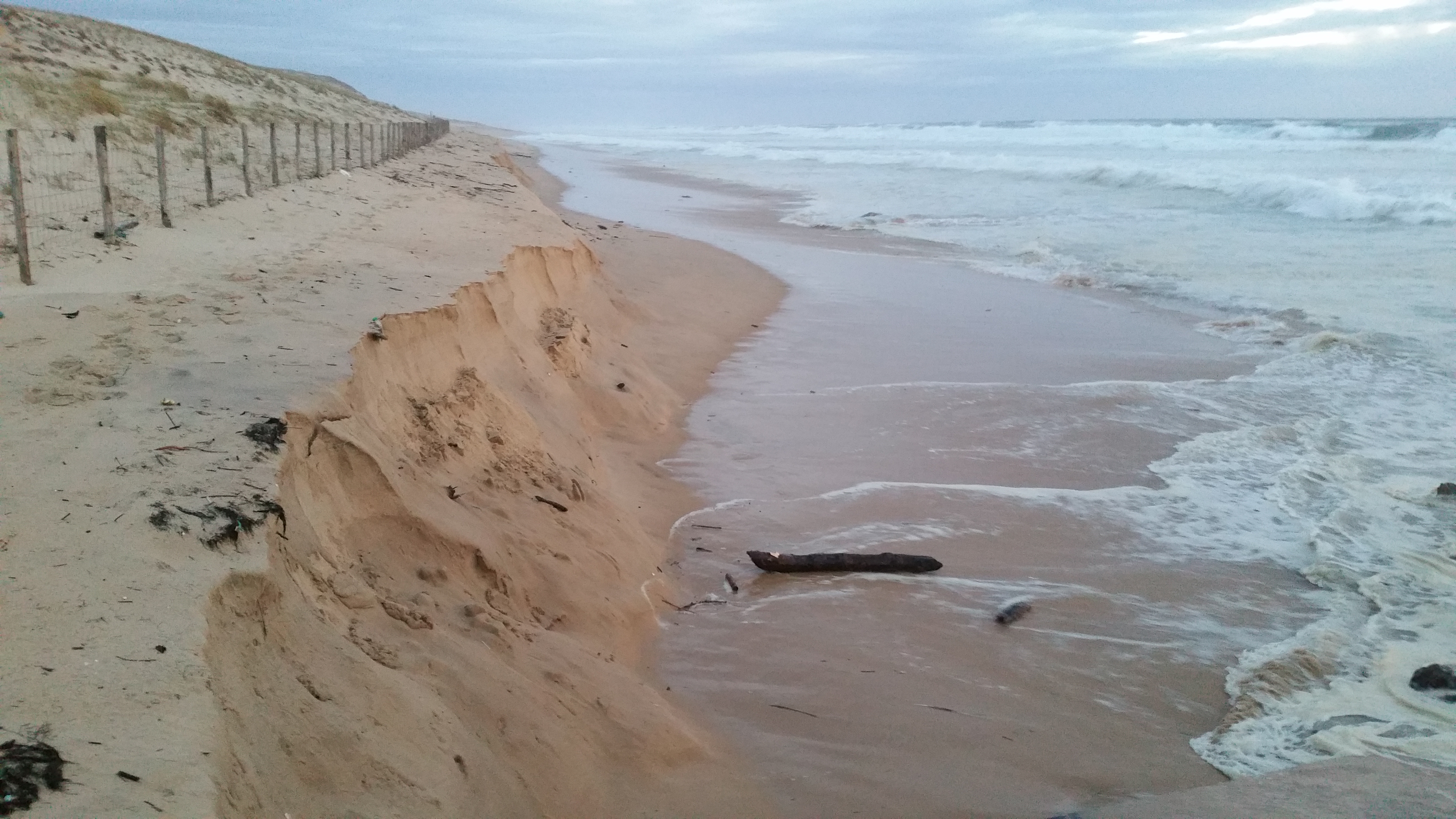

comme les baïnes qui ont tendance à accumuler au bord les dépôts sédimentaires .

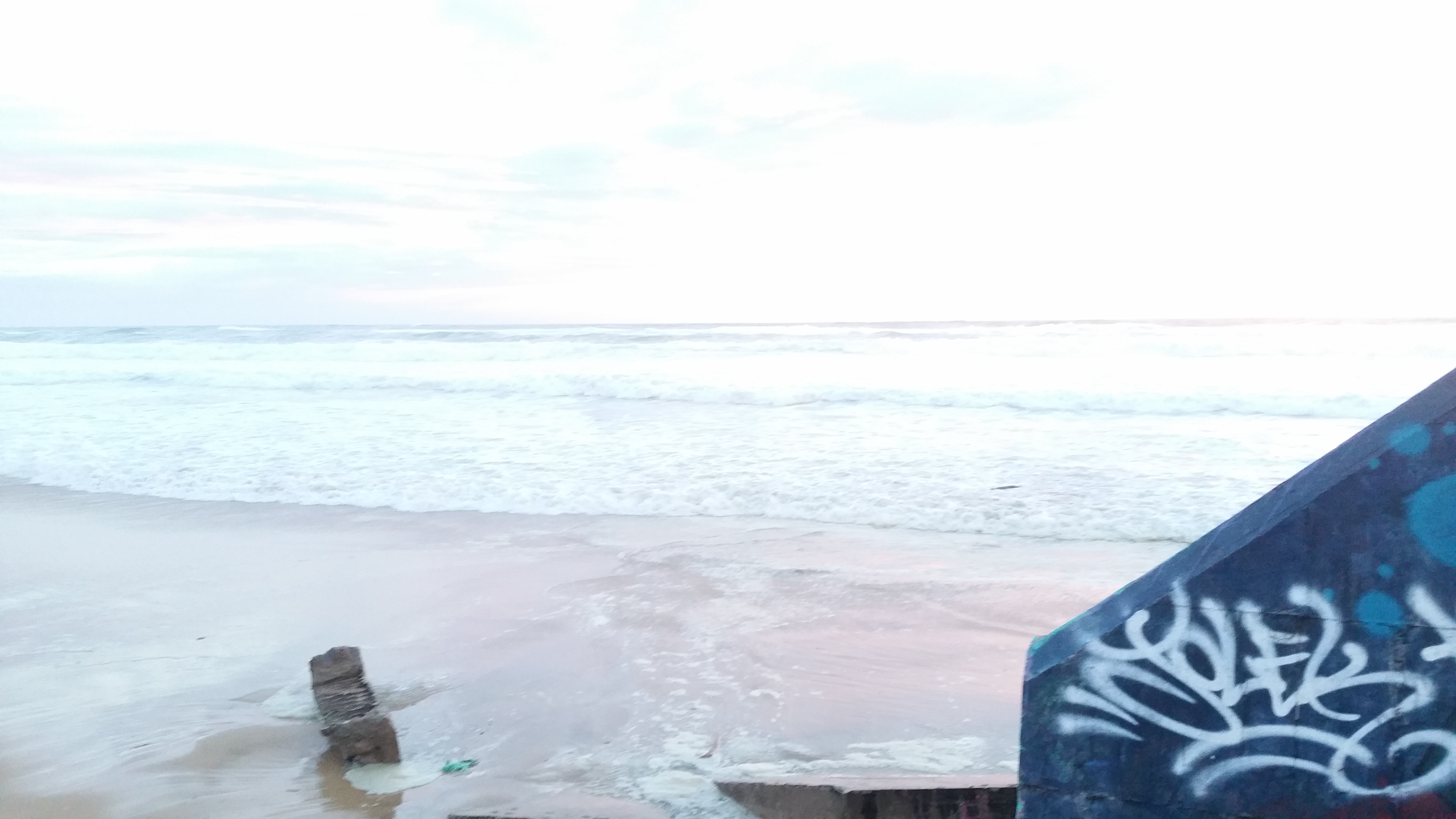

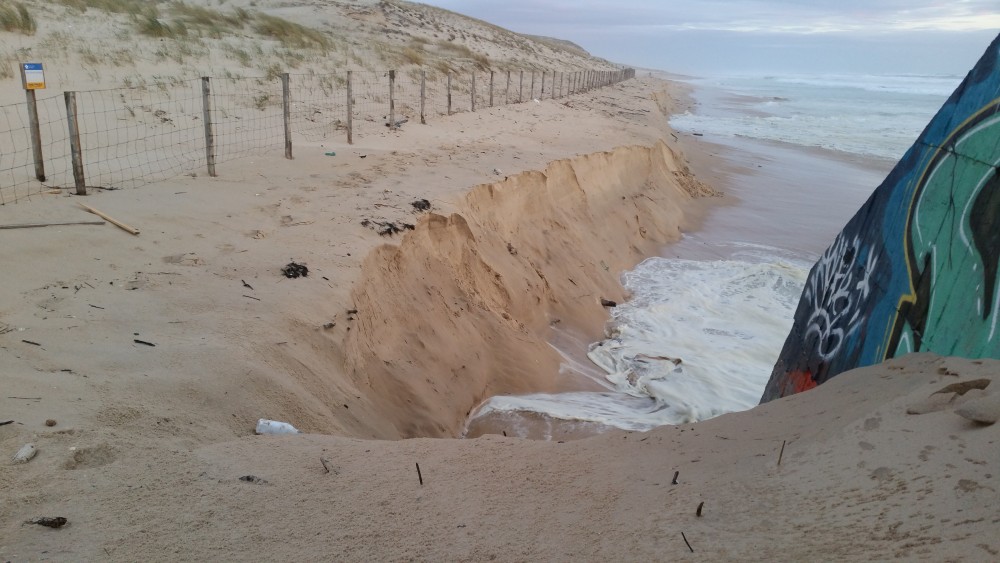

Le piégeages des graviers par la rupture de pente de la dune , je vois aussi ,
car il faudrait à présent creuser pour retrouver le niveau du sol qu'il aurait du y avoir sans tempête ...
<< Les courants littoraux les font circuler sur des dizaines de km >>
C'est aussi pour cela que j'imagine que certains échantillons fossiles peuvent provenir du port d'Angers .
<< Est-ce que tu confirmes en déterminant le sens de ces courants ? >>
Le sens des principaux courants marins loin au large ?
Les courant proches du bord ne changent-ils pas avec le vent ?
<< Si ces sédiments rétrogradent vers le continent en transgression marine, ce niveau de graviers est + ancien vers le large et + récent vers l’amont. >>

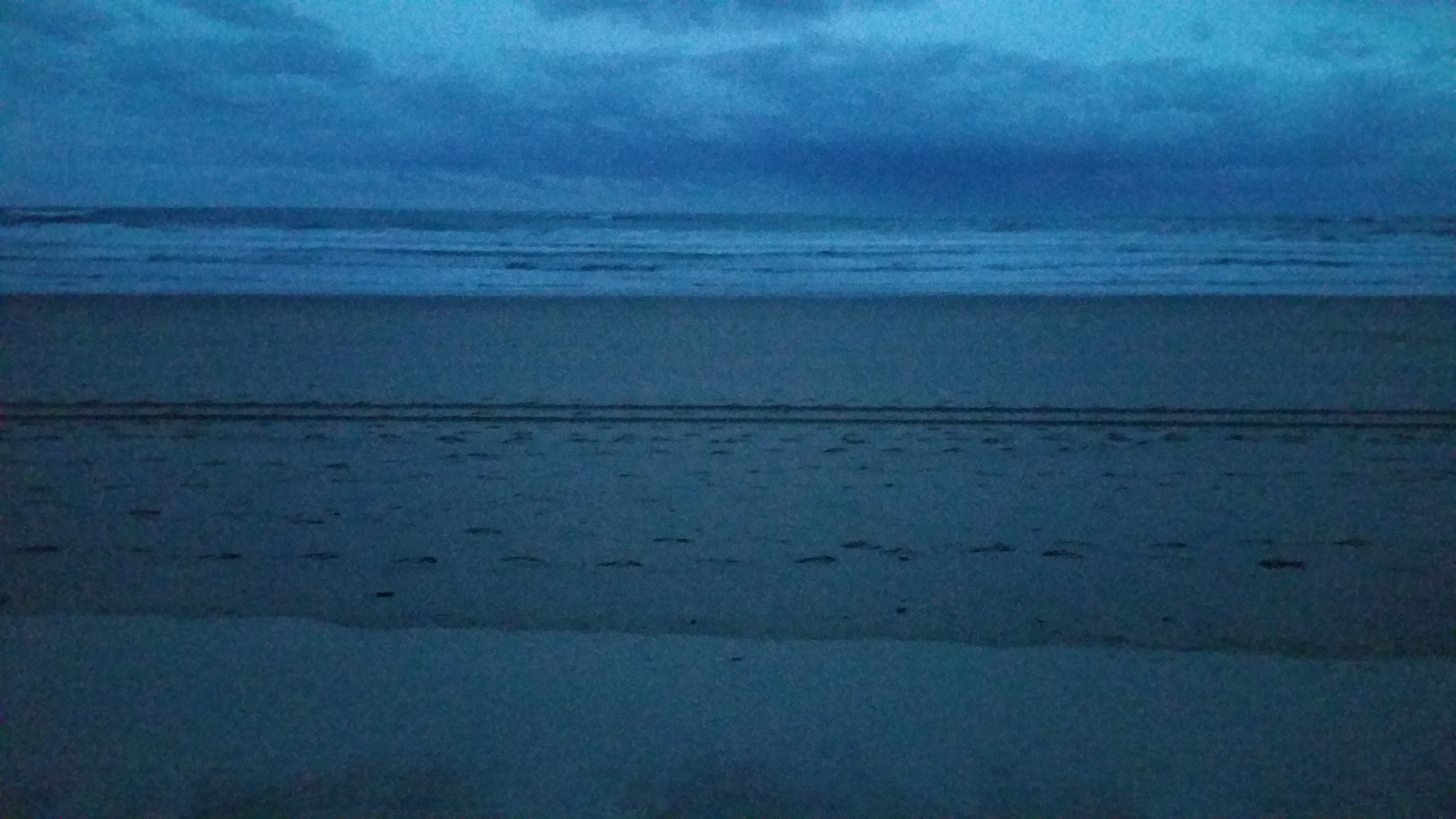

J'ai l'impression qu'ils voyagent beaucoup autour de la même place d'une baïne , mais avec les coefficients , seulement de l'avant-plage à l'arrière-plage .
Pas encore , mais ça viendra sûrement . ^^

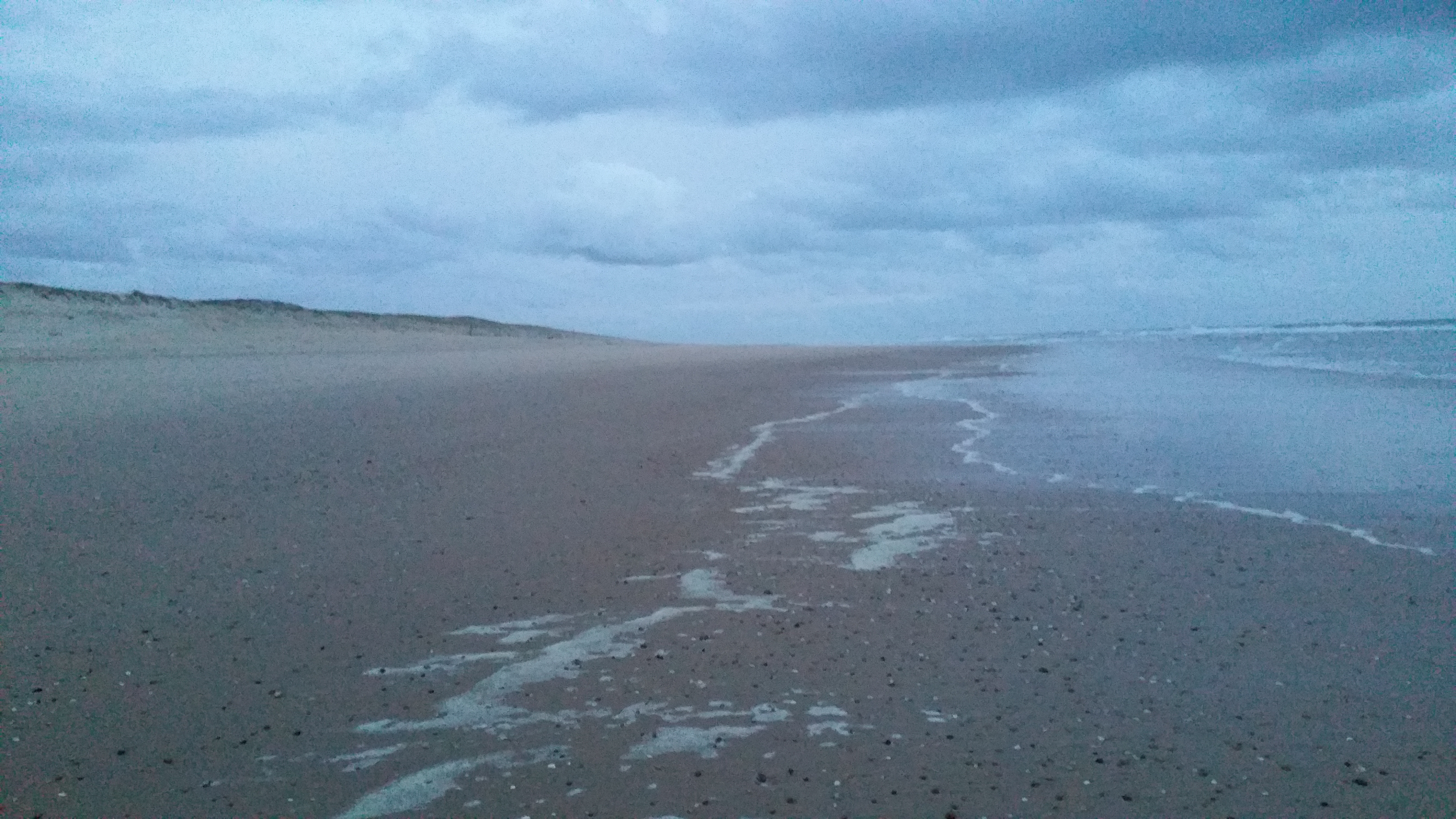

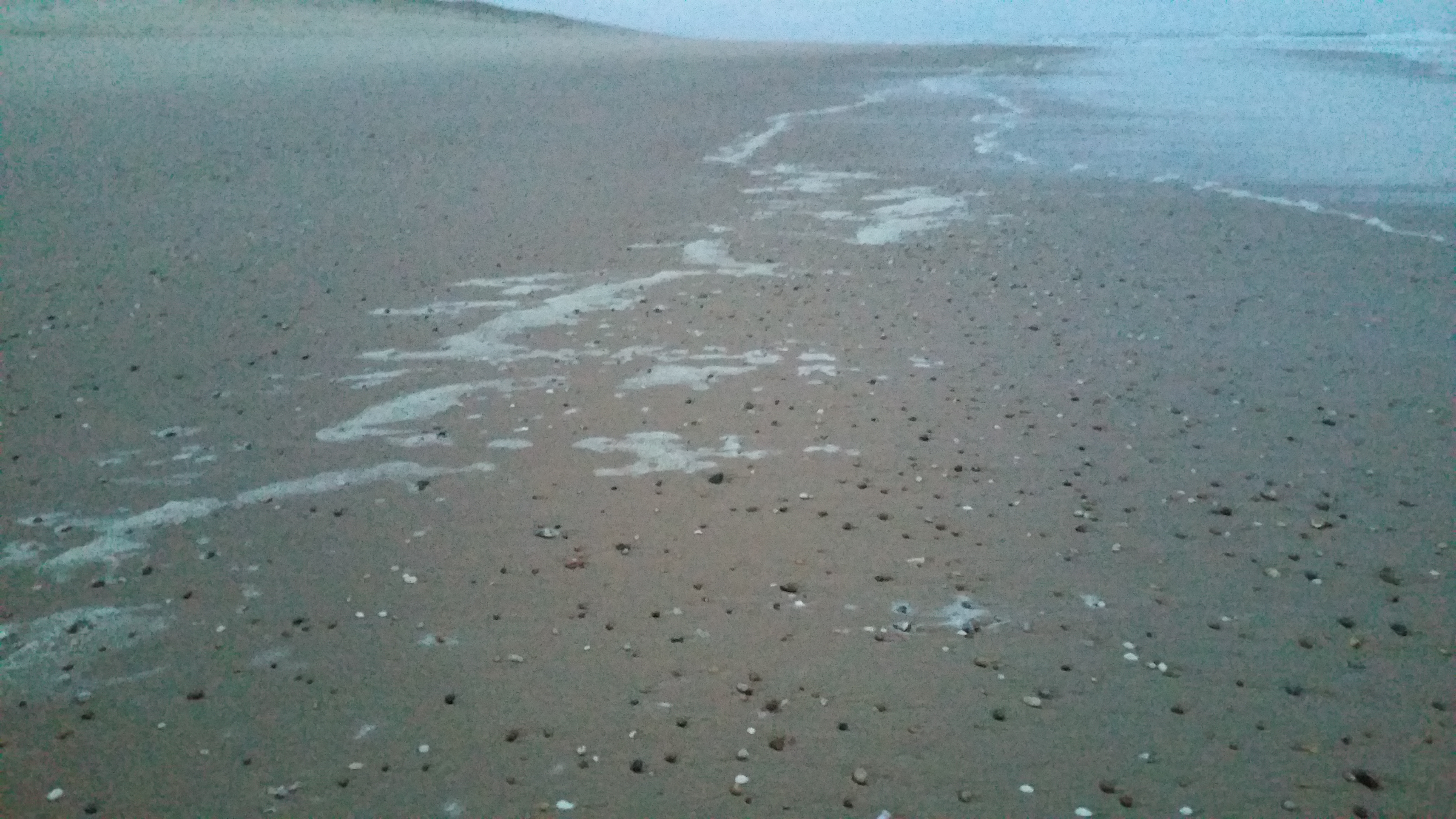

sur tes images il me semble possible d’avoir un creusement lié à un courant d’arrachement.
La question du sujet est de comprendre si les géométries présentées au début sont liées à des tempêtes par courant de traction ou bien des fluides expulsés vers le haut.

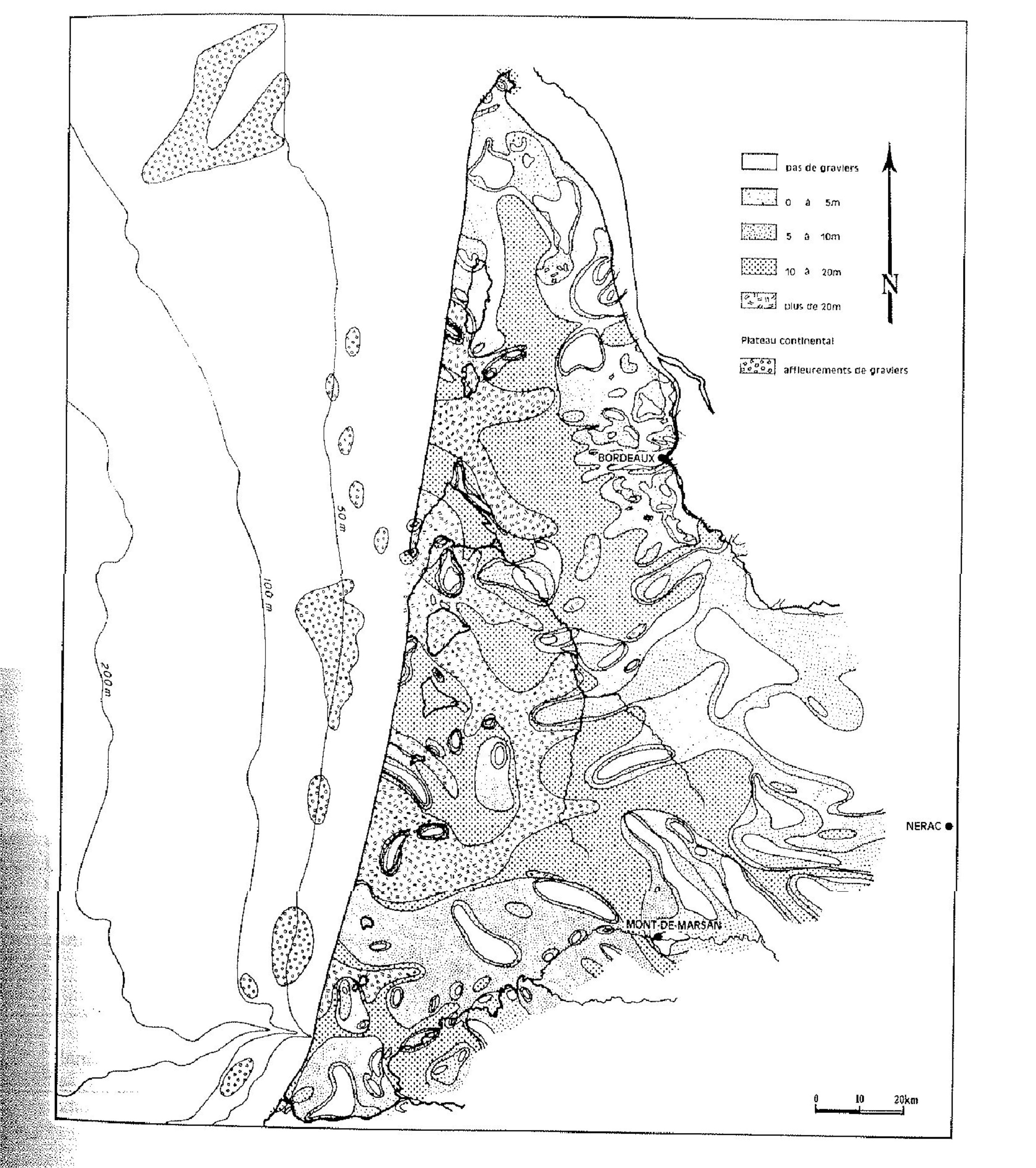

en tout cas il y a du stock de graviers, jusqu’à 30m en carte (Jef06) correspondant à ce qu’illustre la coupe sur secteur côtier... marine shelf à continental shelf.

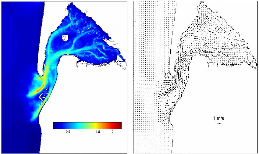

il faudrait trouver une carte marine des courants, avec des vecteurs indiqués à maille régulière.
Ces cartes là sont déjà disponibles :
=> http://lafindubassindarcachon.over-blog.fr/article-ii-l-evolution-actuelle-du-bassin-d-arcachon-64185091.html
=> https://www.researchgate.net/figure/Courants-maximums-m-s-simules-intensite-a-gauche-et-direction-associees-a-droite-pour_fig2_29491534
Courants-maximums-m-s-simules-intensite-a-gauche-et-direction-associees-a-droite-pour.png
Il y a 4 heures, Next50MY a dit :
30 mètres de hauteur comportant moult potentiels super échantillons , ça va être fantastique !
Merci Jef au fait pour l'info !
... plus qu'à trouver l'affleurement ... qui ne doit pas être bien loin sous les pieds en se situant au bon endroit .
C'est bien cela , 30 mètres sous les pieds , ou bien c'est ce qui est au dessus du niveau de l'eau , dans les terres ?

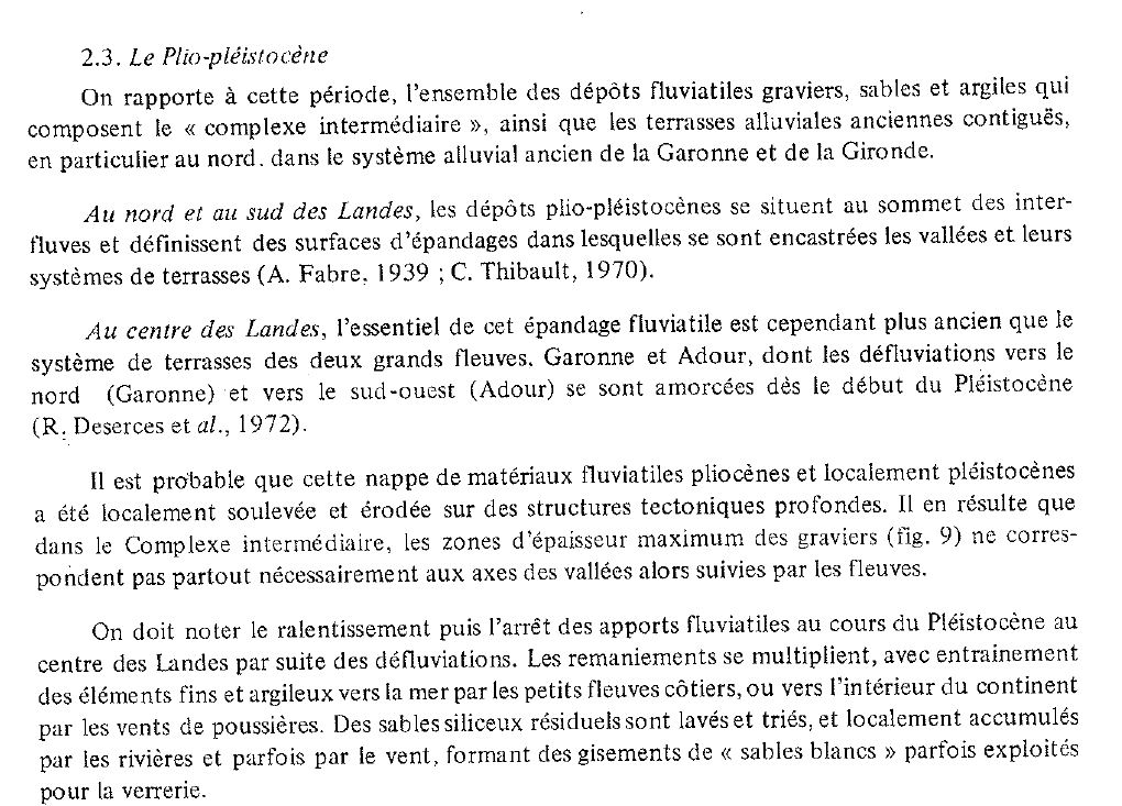

J"ai oublié de mettre le texte qui accompagne la carte et l'origine  :
5ab69ff3763a3_Capturepliopleistocne1.thumb.JPG.9554b9c603b13c59f48702cf10e51d03.JPG5ab69ff9a707e_Capturepliopleistocne2.JPG.ee2cfee13495e033340782da30a04c03.JPG
Je voulais juste faire remarquer les affleurements de gravier sur le talus continental -50 à -150m sous l'eau., comme mentionné dans la notice de la carte géol.

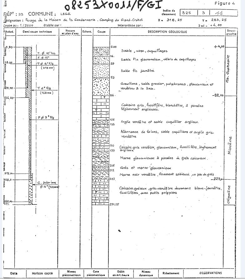

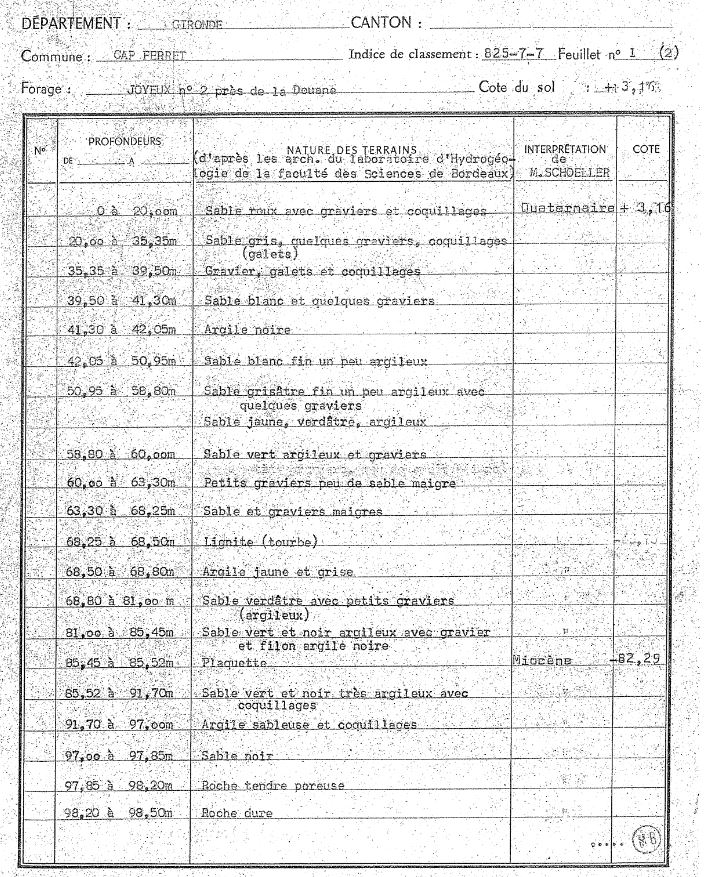

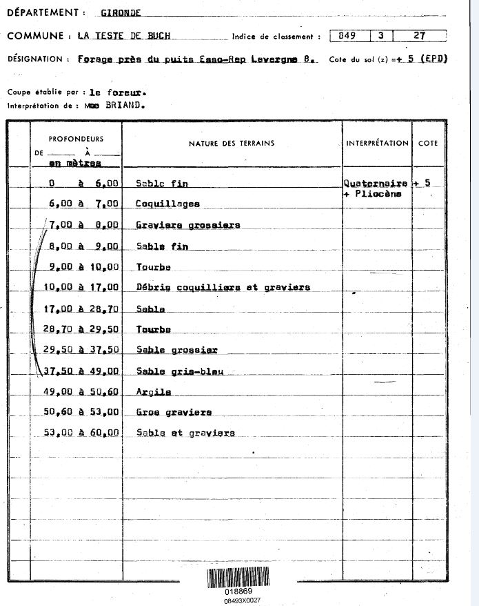

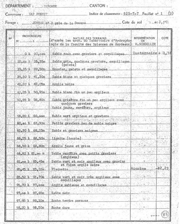

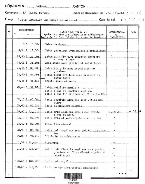

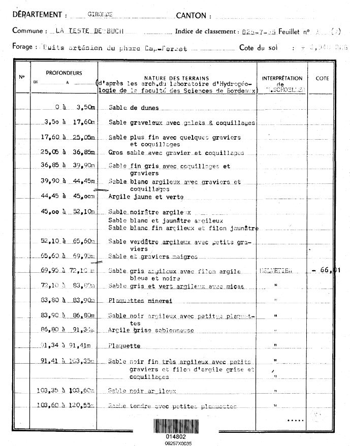

Quelques exemples en forage aux alentour du Cap Ferret :
5ab6a796cfba0_Capturebss.thumb.JPG.e2cb39d673dbd18cdf75b84ff1f3f4d6.JPG5ab6a78fbc58e_Capturebss2.thumb.JPG.0786abcca70cddaf9a41db4a5b37d30f.JPG5ab6a77db7bd8_Capturebss4.thumb.JPG.c0acf72c1a751d74ad1c0c8eb2888949.JPG5ab6a7840cb1a_Capturebss3.thumb.JPG.002a01dd5035b026819a36d1ad42cd33.JPG
Avec toutes ces indications on a toutes les chances de pouvoir remonter le temps par biostratigraphie grâce aux échantillons prélevés .
Aussi , il est bien possible que la plupart des échantillons récoltés soient d'origine locale et côtier ...
La fonte des glaciers a dû entraîné nombre de ces éléments , mais jusqu'à quel point ?
Y a-t-il des similarités avec ce que l'on peut retrouver au Canada par exemple ?
Oui bonne moisson de documents
dans le forage de Lege figuré par Jef06 on a de bons candidats pour les sources de tes graviers, à partir de 86m jusqu’à la TD,
verifier où ces séries affleurent vers l’Est, peut-être de nature différentes, mais marines. Chercher sur les cartes des roches Oligocenes et Miocènes, marines, gréseuses, fossilifères.

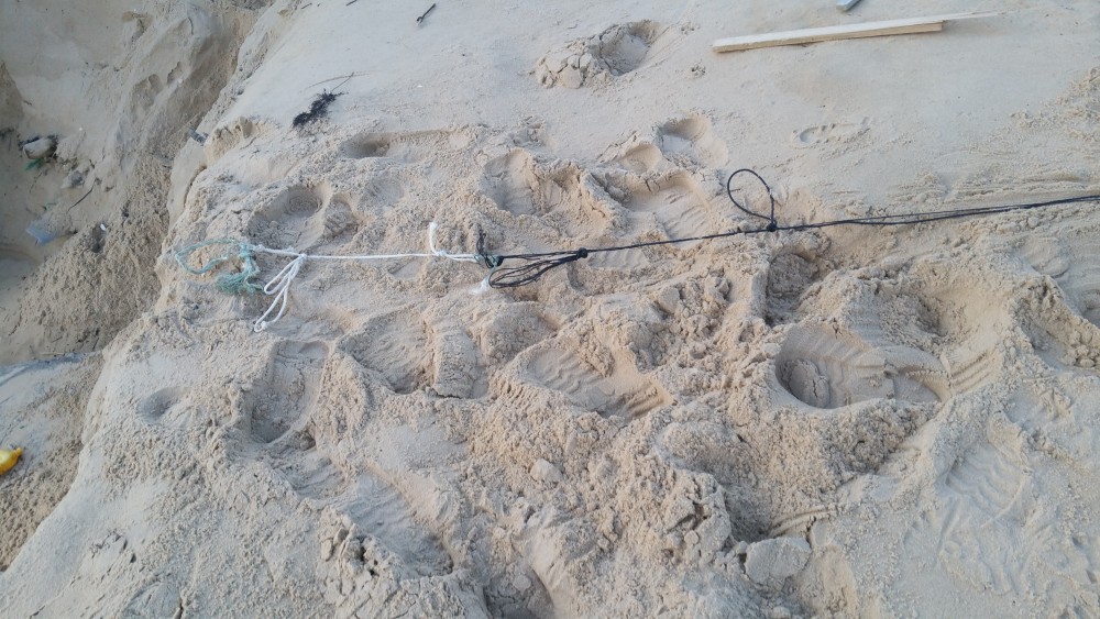

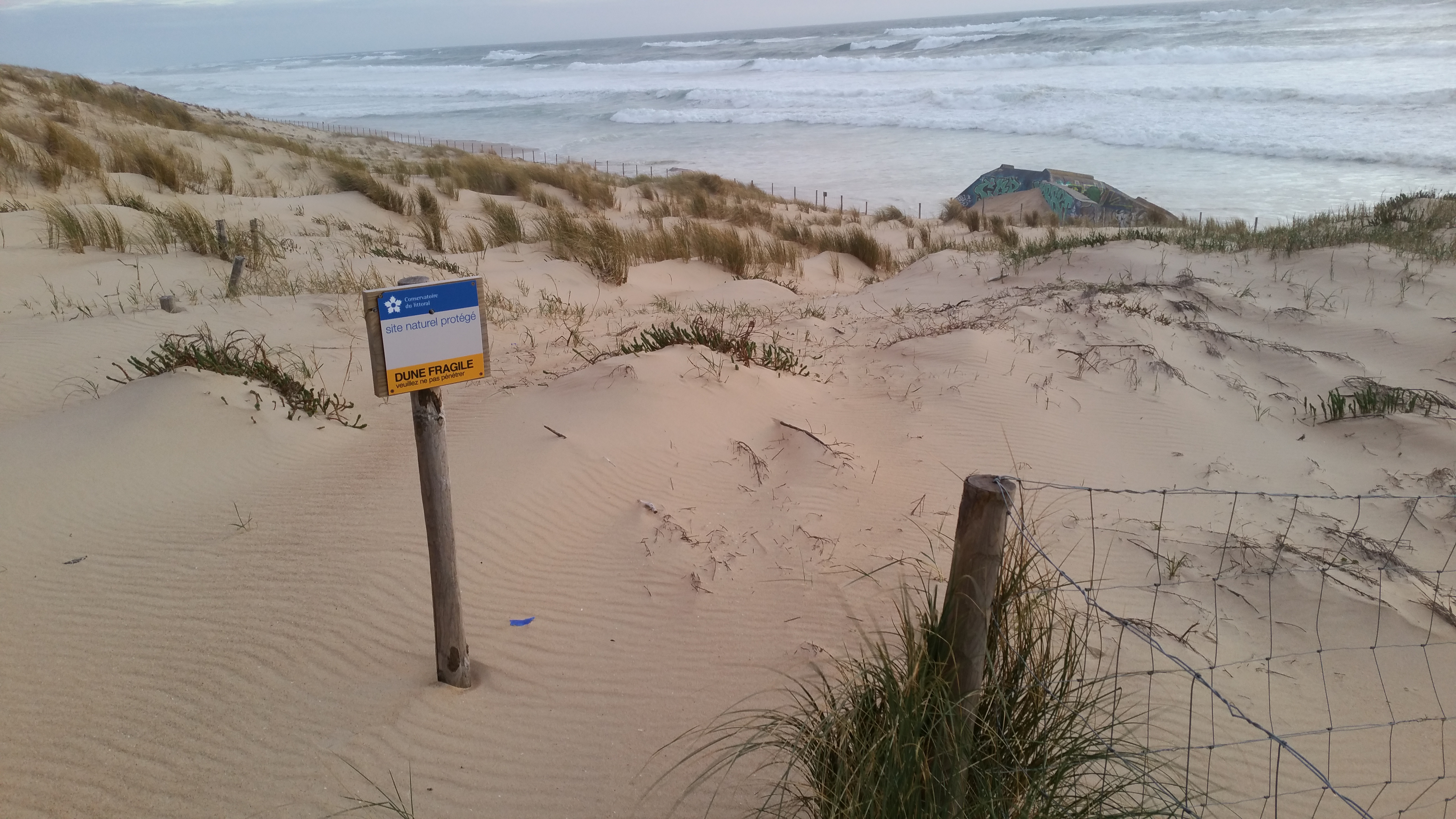

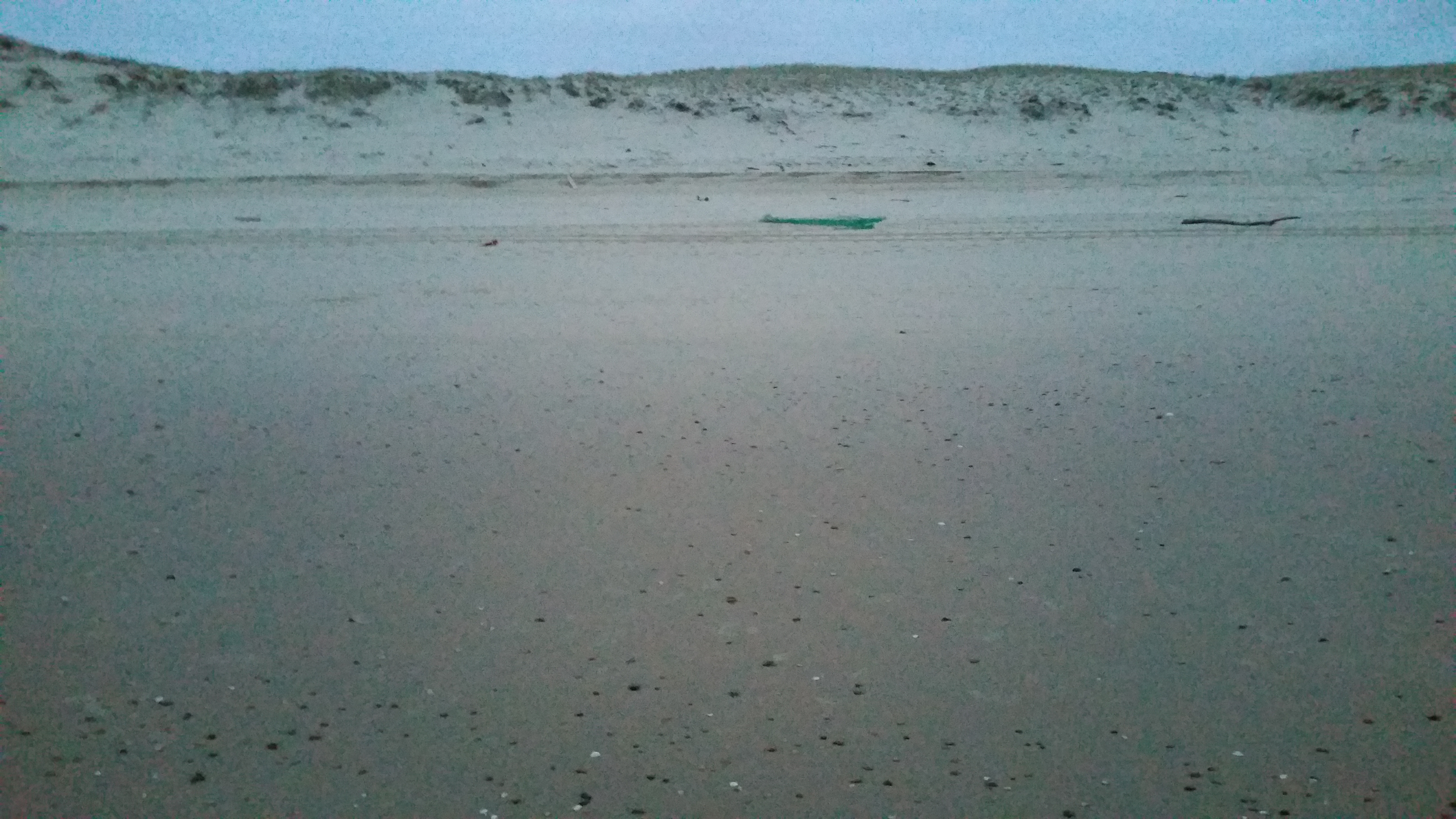

Alors l'affleurement dans tout ça .., va-t-on finir par le trouver ,
faudra-t-il creuser à la tarière pour le déceler , puis à la pelle pour le retrouver les jours d'après ?

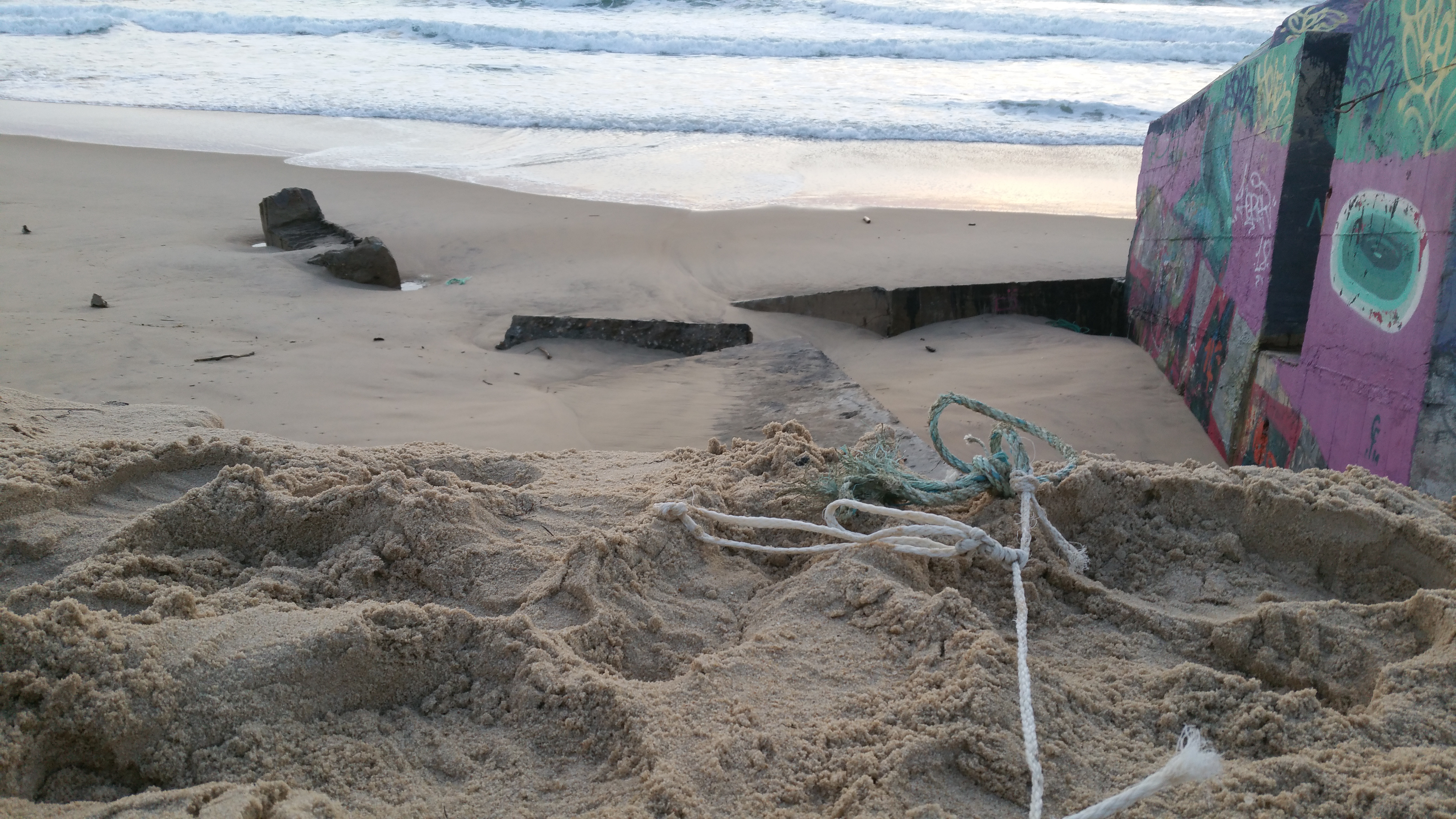

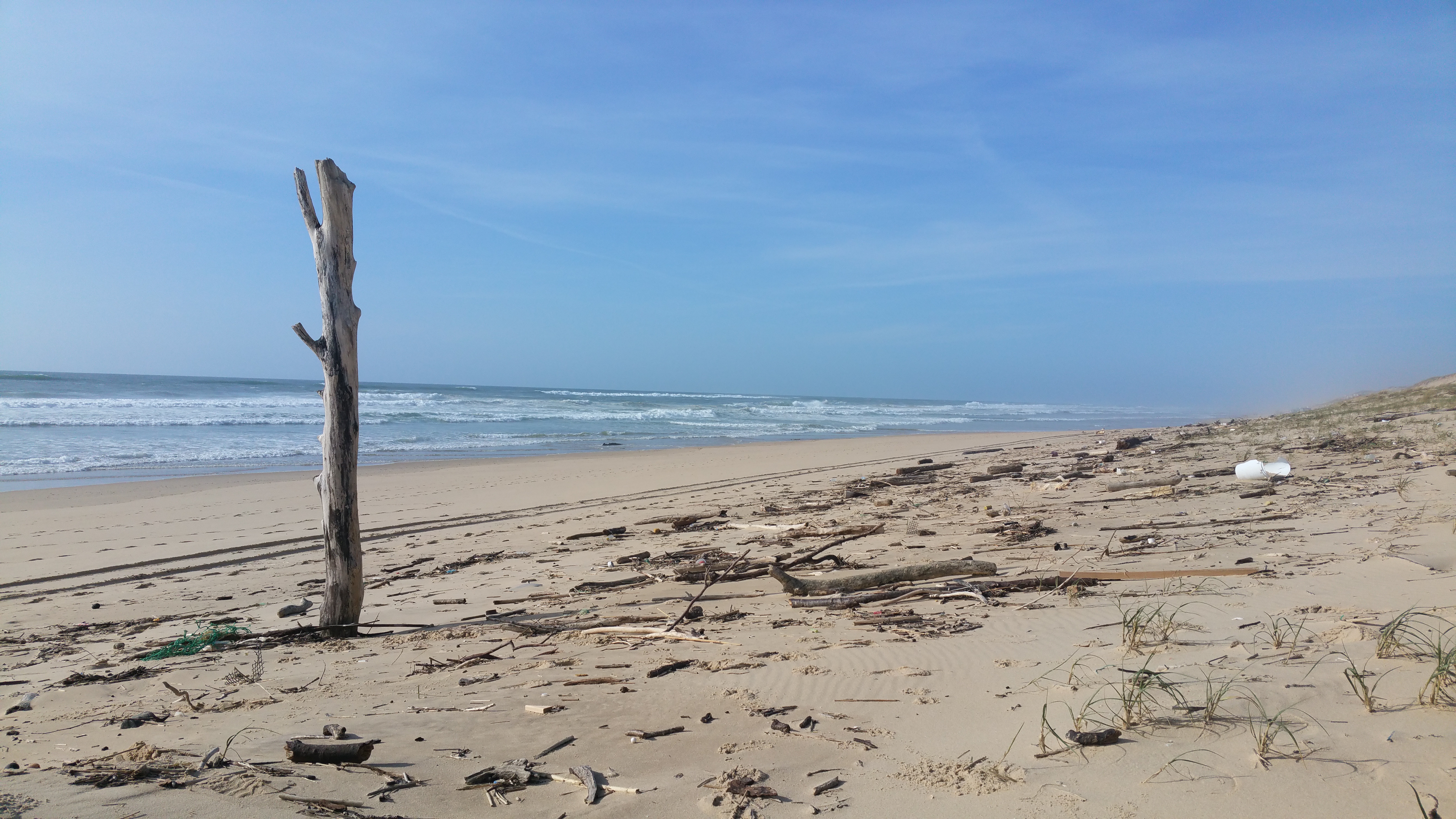

Grand merci à l'Océan de ne pas pénétrer dans les dunes plus loin que le panneau ..:

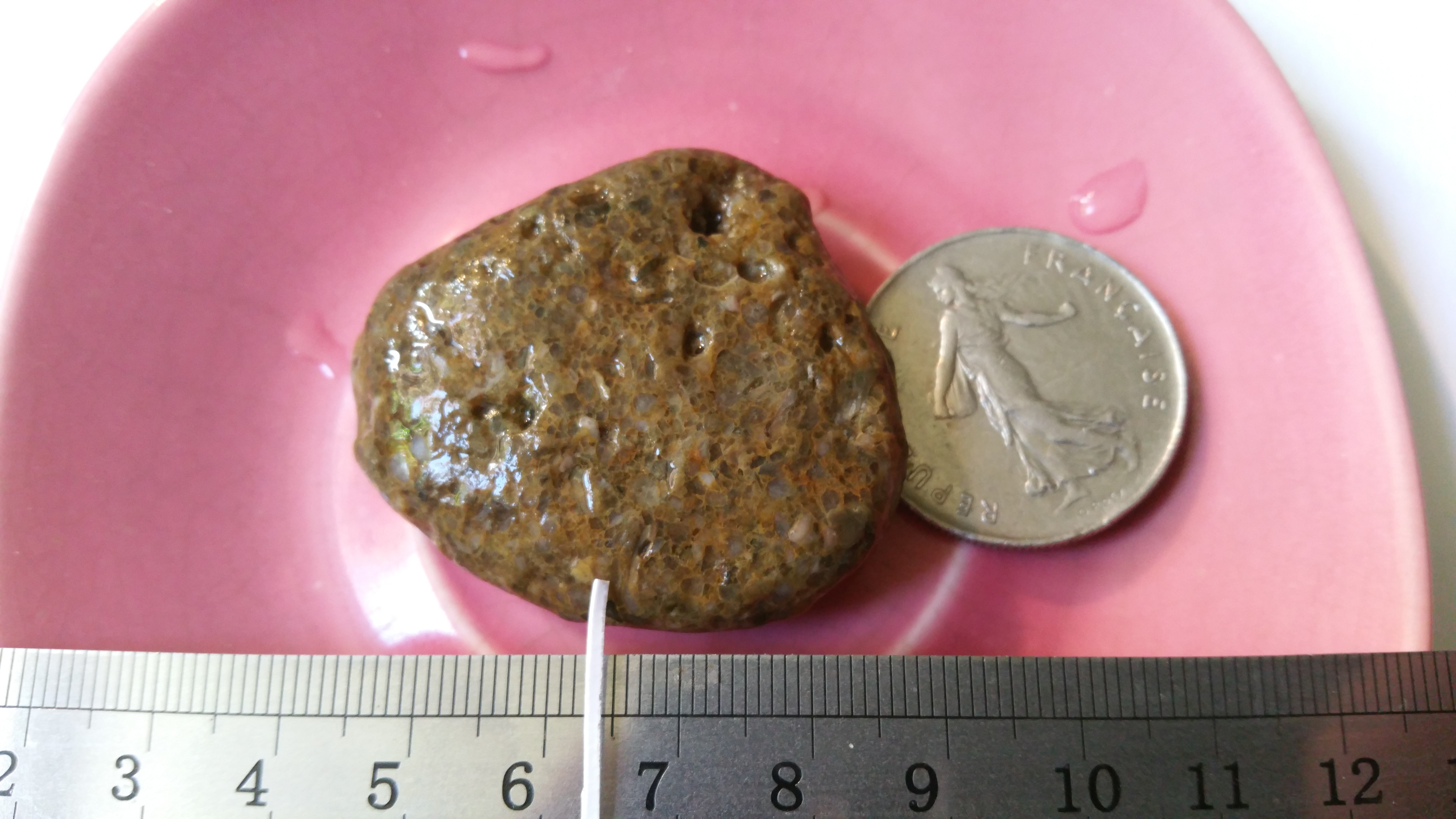

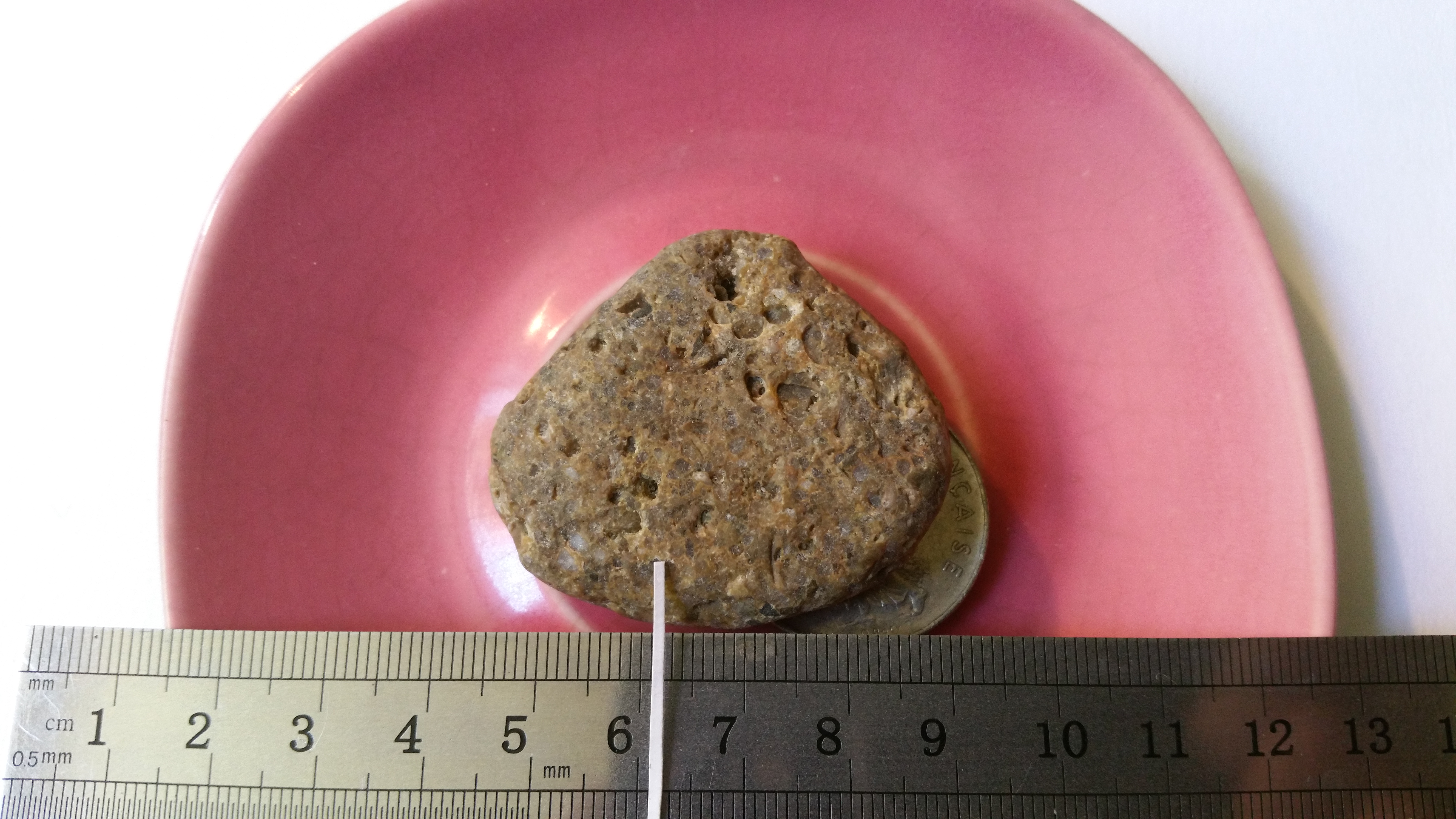

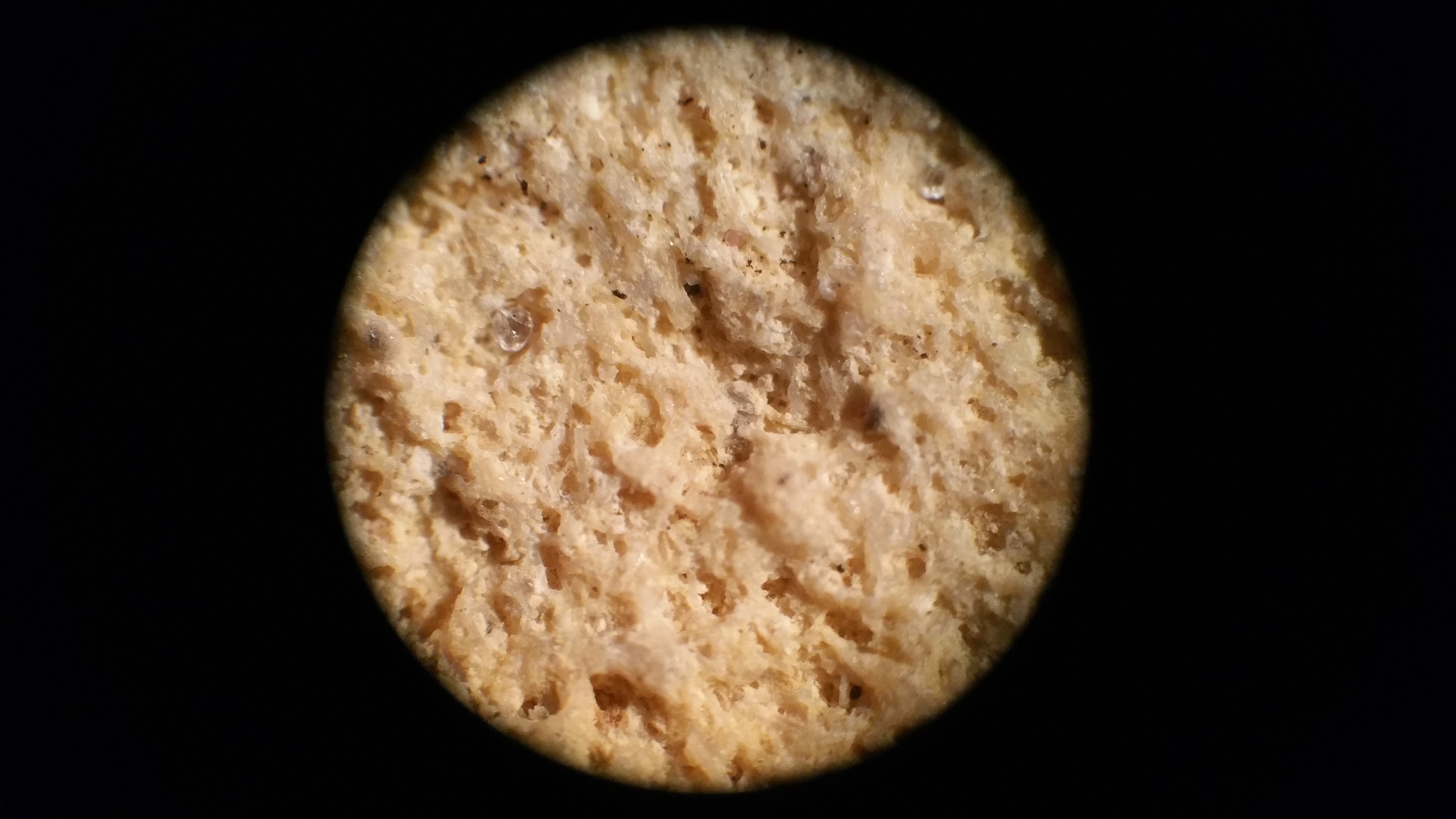

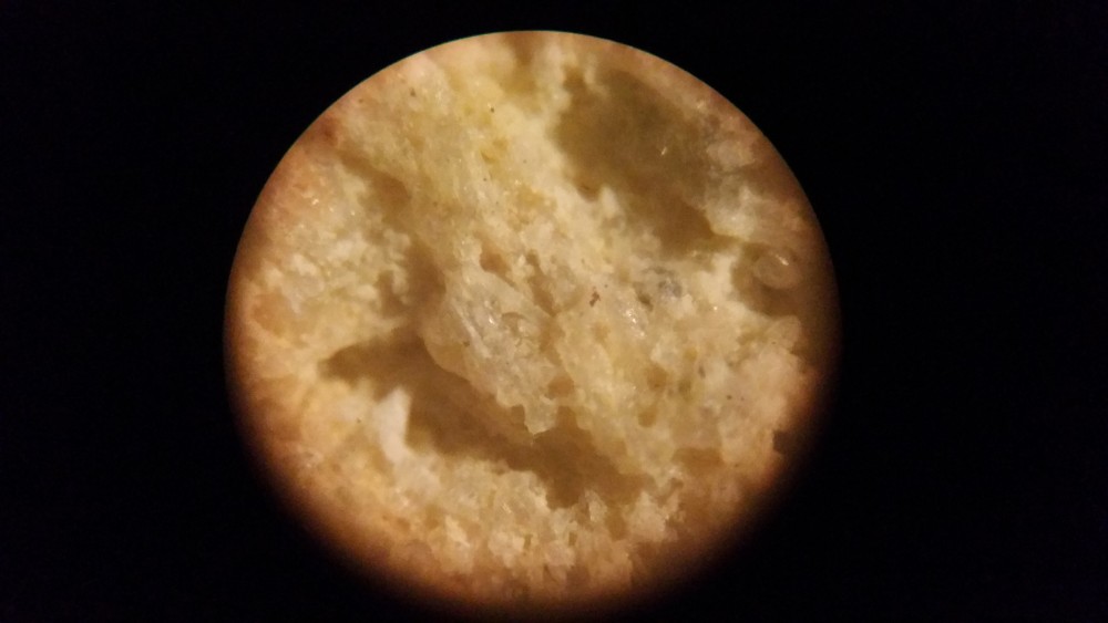

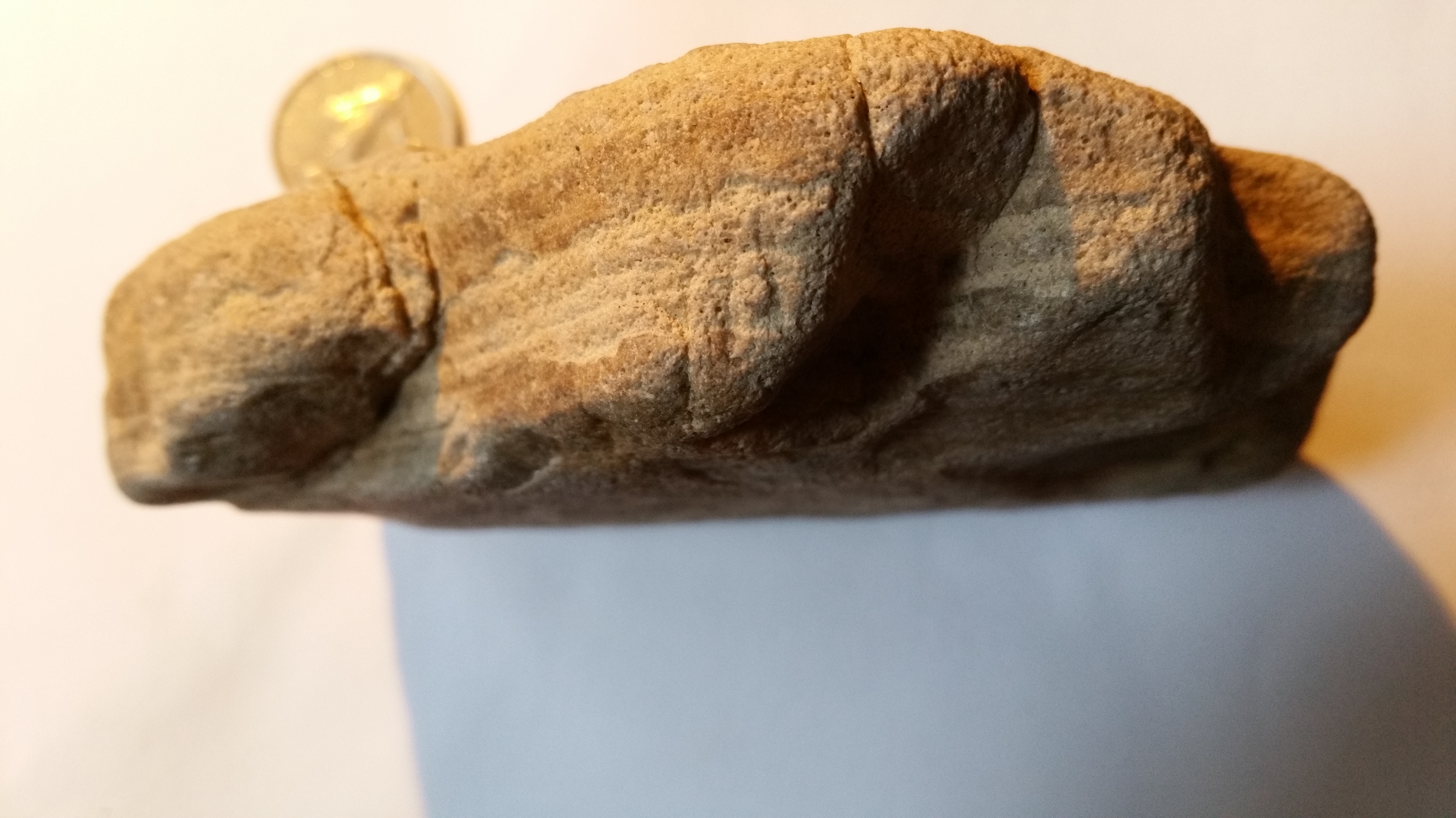

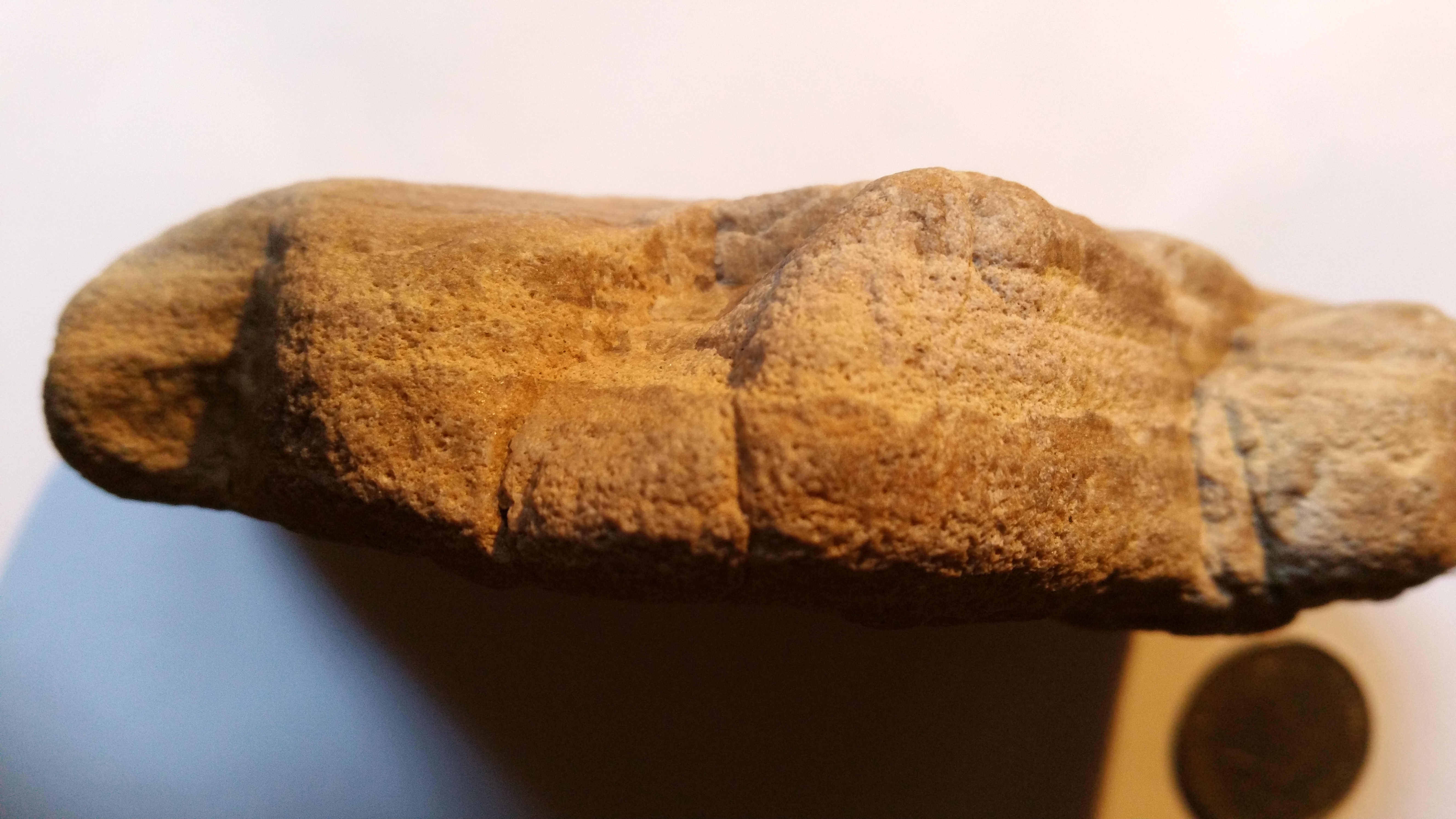

Le 04/04/2018 à 22:26, Nanil a dit :
Conglomérat à ...
Bien vu pour le Conglo !
dans son aspect anguleux et remaniant une lithologie à déterminer.
il faudrait une échelle pour la taille des éléments et voir si il en existe beaucoup.
Peut être un grès grossier fossilifère à ciment calcaire
Ils ont l'air d'être relativement assez rare ( le truc qui veut rien dire d'autre qu'approximativement exactement ... ) , mais y'en aura d'autres ,
même si il faut creuser pour les trouver , les découvrir , leur refaire prendre la lumière du soleil ^^ ;
et en attendant , voici l'échelle pour aider à grimper sur celle de la détermination :
