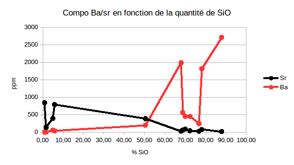

En faisant des diagrammes de corrélation j'ai remarqué ce qui est dans le titre et par simple curiosité je me pose la question qui va suivre.
Les données sont issues du SARM donc fiables, sur des roches de Tarentaise j'ai normalisé par rapport à Gao et al. 1998a
Les roches sont sédimentaires pour la plupart, il y a quartzites, schistes, dolomies, cargneules marbres calcaires

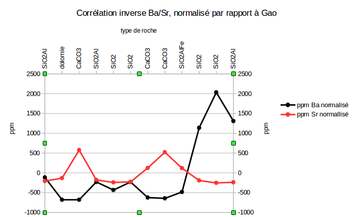

Certaines sont bien enrichies, d'autres appauvries en élément(s).
On remarque bien cette corrélation inverse
Ma question est :
Pourquoi quand il y a du Ba²⁺ il n'y a pas de Sr²⁺ et inversement?

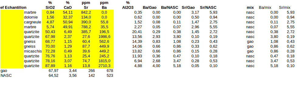

Attention ce sont des enrichissements! Donc valeur négative veut dire qu'il y en a moins que dans la moyenne de la croûte continentale, mais qu'il y en a quand même

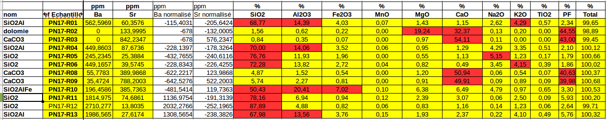

d'où le tableau ci dessous :
0 = taux inférieur à la limite de détection
J'ai mis les compo dominantes car je ne retrouve plus le carnet de terrain avec le nom exact de la roche --'

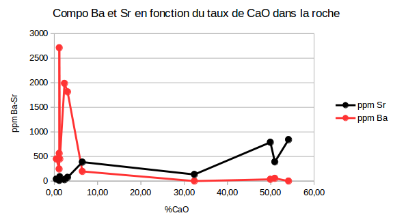

D'une manière générale les carbonates sont plus riches en Ba que les silicates
Mais il n'y a pas de logique pure...
Je peux via ces échantillons ajouter : Ba et Sr sont à peu près en même quantité dans une roche quand les deux sont à peu près en même quantité? (on peut tracer une ligne horizontale à -100 -250 ppm où, sauf la dolomie, les deux éléments sont présents presque égale quantité).
Mais est ce que j'ai ajouté et presque affirmé des choses justes?..
Il n'y a pas d'autres roches analysées donc je n'ai que 14 roches, dont une scorie et une avec minerai (Pb)
Dans la scorie :  2% de Pb, 21% de Fe, il y a 12% de Ba pour 420ppm de Sr (SiO2 40%, CaO 6%)

Sur ces graphes les données brutes

chronologie :
gneiss du Sapey 485Ma
quartzite triasique
on subi les déformations Alpines (zone interne)
n° des roches
1 gneiss
2 dolomie
3 marbre
4 micaschiste
5 quartzite
6 quartzite
8 cargneule
9 marbre
10 gneiss
11 quartzite
12 quartzite
13 quartzite
On sait que le Ba²⁺ et le Sr²⁺ se substituent au Ca²⁺
Ma seule question est : pourquoi a t on du Sr plus dans les CaCO3 et plus de Ba dans les SiO2
pourquoi pas l'inverse? pourquoi sont ils anti-corrélés?
Les règles de Goldschmidt et de Pauling répondent en partie à la question.
D’après Goldschmidt, les rayons atomiques ou ioniques contrôlent les possibilités de substitution :
- substitution libre si les rayons diffèrent de moins de 15 %
- substitution limitée s’ils diffèrent de 15 à 30 %
- peu ou pas de substitution s’ils diffèrent de plus de 30 %.
Les rayons ioniques sont de 1.00 A pour Ca2+, 1.18 A pour Sr2+ et 1.35 A pour Ba2+. La substitution avec le calcium devrait être beaucoup plus facile pour le strontium que pour le baryum.

Mr42 Je suis d'accord pour le Sr à la place du Ca,
Mais pourquoi Ba dans les quartzites et non du Sr?
On a des teneurs de Ba dans les quartzites de 2700ppm. L'origine peut donc être différente du Sr dans les carbonates? Le Ba peut provenir de feldspath? (vus en LM, analyses DRX à faire)

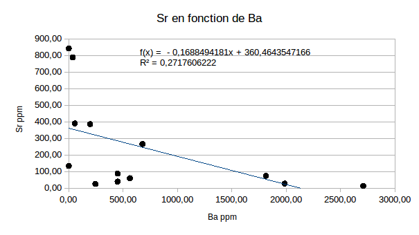

ploter les deux est pas très parlant :  et R² =0.27 c'est pas très élevé par rapport à Sr/CaO
R²= 0.71 Donc Sr Ca c'est mieux que Sr Ba
Ba/SiO ça donne R²=0.58.. donc pas très corrélé non plus

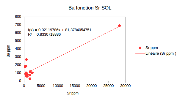

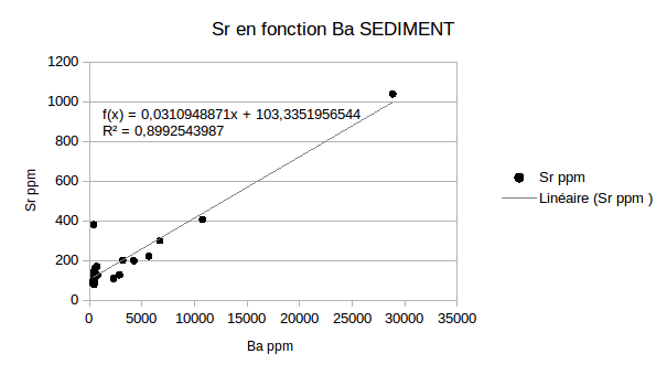

Dans les sols Ba et Sr se retouvent à peu près dans les mêmes proportions, R² est plus proche de 1
Pour les sédiments pareil, ils sont super bien corrélés...
Donc il sont ensemble dans les sédiments, dans le même minéral.
Alors que dans la roche ils sont séparés...
Me trompé-je?
Je ne sais pas sous quelle forme ils sont (dans les trois matériaux).
Il y a une forte corrélation en Pb, Sb, Cd, As dans les sols, donc ils sont encore sous leur forme primaire en minéraux je pense (antimoniures, arséniures etc).
Donc il faut que j'essaye de trouver un minéral au DRX qui regroupe les 2, genre brewsterite. mais qui n'était pas là au début dans les roches encaissantes

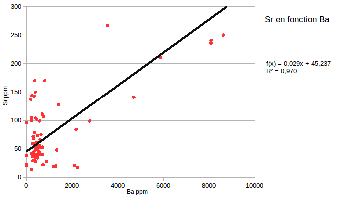

Une 50aine de mesures xrf, semi-quantitatif, malheureusement, de sols ci dessous :
Très bonne corrélation. Mais aux vues des différences des résultats entre ces sols présentés plus haut, envoyés au sarm, qui faisaient partie de ce groupe, il ne faut pas se fier à l' xrf,dommage j'avais 200 valeurs. (Je suis en train de calculer la fiabilité de la xrf, comme ça si elle est fiable il y aura plus de valeurs, mais elle n'a pas l'air de l'être du tout).
Donc SrSO4 est plus mobile que BaSO4,
Dans l'eau : c'est pour ça qu'il y en a dans les carbonates.
En revanche les quartzites issues de grès sont plus littoral que haute mer, donc le taux de Sr y est moins fort.
Ce qui ne veut pas dire qu'il y aurait 400 fois plus de Sr dans les Calcaires de  Ba dans les quartzites. Et en effet les quartzites sont plus riches en Ba que les carbonates en Sr.
Je dois donc toujours trouver cette source du Ba pour les quartzites.Mais je pense que les minéraux sont des variantes de feldspath avec Ba, je verrai bien..

Le pXRF est un tres bel outil pour degrossir la geochimie, mais malheureusement pour toi, la baryte provoque de gros biais sur cet outil!
Essaye d'analyser une barytine, et regarde notamment les valeurs de Ti et V....

le problème est que Gao c'est upper crust. Ici je devrais utiliser le NASC et le PASS pour les carbonates, quartiztes. Garder Gao pour gneiss et micaschiste.
Ce que je ferai certainement d'ici ce soir.
Les roches encaissantes sont peu métamorphisées (je parle des quartzites, marbres, cargneules, dolomies) voire même pas du tout. Donc on est sur roches sédimentaires du Secondaire, légèrement remaniées par les Alpes. D'où ma remarque pour NASC-PASS.
Voici le tableau Ba Sr SiOCaO
Analyses SARM [Spectromètre de masse (ICP-MS)]
Les valeurs sont brutes, pas d'erreurs rien, juste remis les virgules à la bonne place et fait des calculs
Après, faut que Sr soit mobilisable.
Les teneurs en Sr des eaux de la Seine, de la Marne, de l'Oise augmentent brutalement quand ces rivières quittent la craie et se mettent à couler sur le tertiaire sableux.
Gao (et NASC aussi) te donne un élément de réflexion: 2 à 3 fois plus de Ba que de Sr, c'est ce qu'on a souvent pour les granites.

Sur terre, il y a beaucoup plus de Ca que de Ba ou de Sr et ça se retrouve dans tes échantillons. Statistiquement, Sr a beaucoup plus de chances de cristalliser avec Ca qu’avec Ba.
Dans tes données, il apparaît trois corrélations :
- positive entre Sr et Ca
- négative entre Sr et Ba
- négative entre Ba et Ca
Il est difficile de distinguer la cause de l’effet, surtout avec aussi peu de données mais j’ai quand même l’impression que le point de départ avec tes échantillons, c’est que plus ils sont riches en Ca et plus ils sont pauvres en Ba.
Sr ne fait que suivre Ca.

Mr42 je vois ça aussi, jjnom m'a donné une explication qui est tout à fait convenante
