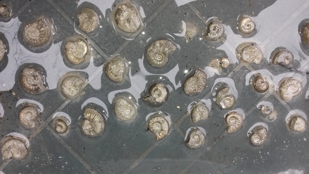

j ai ramassé quelques ammonites aux falaises des vaches noires

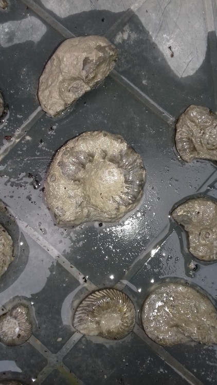

mais voila elles sont complétement encroutée de vase que je n arrive pas a enlever
une personne que j ai croisé sur place ma dit de les mettre a tremper dans l eau
ce que j ai fait mais il en reste encore et elle est très dure  et malgré un nettoyage a la brosse a dent

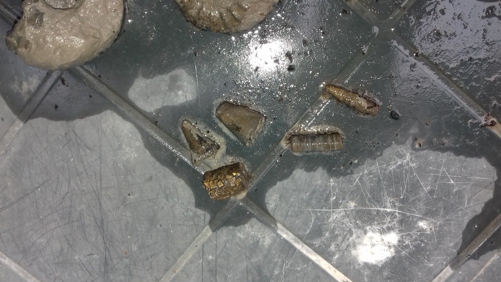

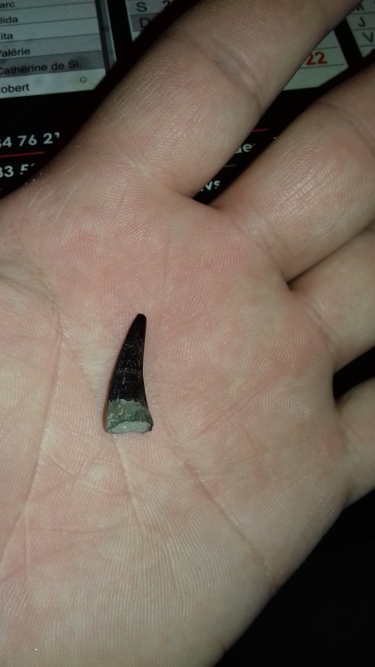

p.s en photo 4 une jolie dent de croco je pense
Bonjour, après passage à la brosse à dent et au savon, ce qui reste est de la marne indurée, qui recouvre souvent, mais pas toujours, des trous dans la coquille des ammonites.Il faut s'armer de patience et essayer de dégager davantage à l'aiguille. C'est une question de feeling, on devine bien ce qui peut être dégagé en usant et en faisant sauter le dépôt à l'aiguille. Il ne faut pas forcer sur la marne qui forme comme des petits nodules indurés, cela signifie qu'en dessous il y a un trou dans la coquille de l'ammonite. Par contre, si la marne exprime le relief de l'ammonite, là vous pouvez y aller, de préférence en grattant la surface de la marne avec votre aiguille pour la descendre jusqu'au niveau de la coquille. Il faut du temps et de la patience, avec l'habitude on prend le bon tour de main.
Félicitations pour votre dent ! C'est une pièce précieuse à conserver: elle appartenait à un animal marin ressemblant à un crocodile au museau effilé, mais sans plaques osseuses dermiques et avec une nageoire sur la queue: un Metriorhynchus . La base creuse de votre dent indique que l'animal l'a perdue parce quelle était renouvelée par une autre poussant en dessous !

Le trempage dans l'eau douce, c'est pour un nettoyage sommaire. Après il faut dessaler les fossiles qui ont été immergés dans le milieu salin qu'est la mer. Pour cela renouveler l'eau quotidiennement pendant une semaine, après on s'attaque au résidu marneux. aiguille comme mentionné, ou potasse si encroutement plus important. Neutralisation de la potasse au vinaigre blanc, et à nouveau rinçage et trempage dans de l'eau. Bonne journée.

J'ai récolté la même qualité et les mêmes espèces d'ammonites pyritisées aux Vaches-Noires il y a quelques semaines (pour l'essentiel dans les marnes de Dives; Callovien).
Pas facile de se débarrasser de cette marne sans faire de dégâts aux ammos. Comme le note très à propos Icare il y a pas mal de ces ammos qui ne sont que partiellement pyritisées des sections étant conservées en marne (et cela de façon assez aléatoire). Enlever toute la marne reviendrait souvent à démanteler l'individu.
Par contre on peut enlever le plus gros à la brosse à dent et à l'aiguille ou au scalpel, mais toujours en douceur: la précipitation est l'ennemi du fossile.
En les faisant sécher bien à fonds, comme sur un radiateur, et puis les retrempant dans l'eau (en les laissant baigner quelques heures) une partie de la marne "explose". En faisant plusieurs cycle de cette façon j'ai peut me débarrasser d'une bonne partie de la marne (tout en démantelant certaines ammos, voir plus haut). Et puis après je ne m'acharne pas trop, peur de casser.
En fait cette situation est caractéristique des bancs durs dans les marnes de Dives, dans les bancs mous la marne ayant beaucoup plus la consistance de l'argile, s'enlève beaucoup plus facilement. De plus dans les bancs mous les ammos sont souvent pyritisées de façon plus homogène.
