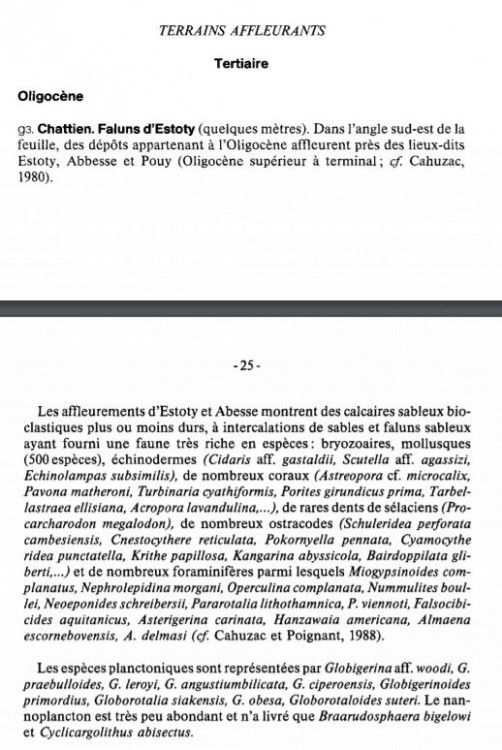

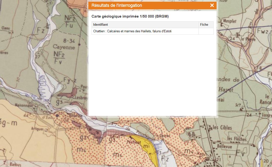

Un simple tour sur infoterre et il y a la réponse :
Invité jean francois06
Je n'en dirai pas plus, il te faut faire un petit effort : le Chattien correspond il au jaune?
Désolé d’être un peu sec, mais si tu sais utiliser une carte géologique, tu pourras trouver par toi même des sites fossilifères.
Donc autant apprendre un peu.

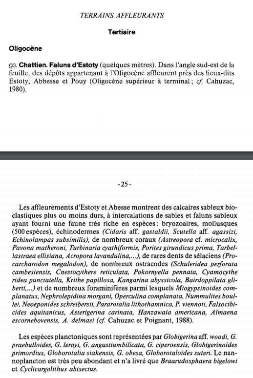

Les notices des cartes en ligne :
Merci pour ton aide, non je ne sais pas utiliser une carte géologique mais je m'y emploi. Je galère un peu sur infoterre mais ça va venir. (Si je me renseignais c'est que le travail ne me laisse que très peu de temps pour prospecter malheureusement donc je voulais avoir au moins quelques pistes pour m'aider). Je consulte ton lien de ce pas. Merci de ton aide!
