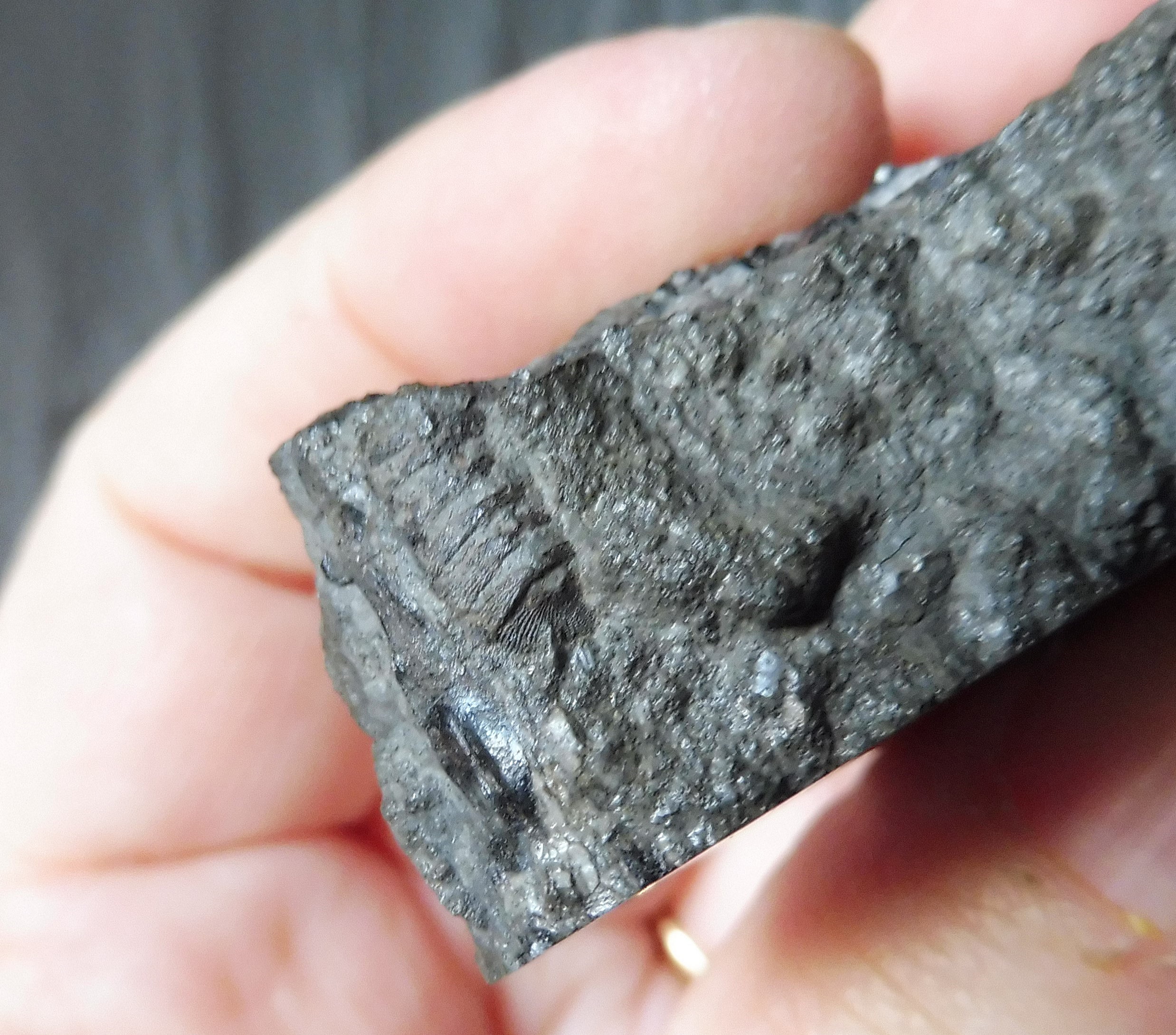

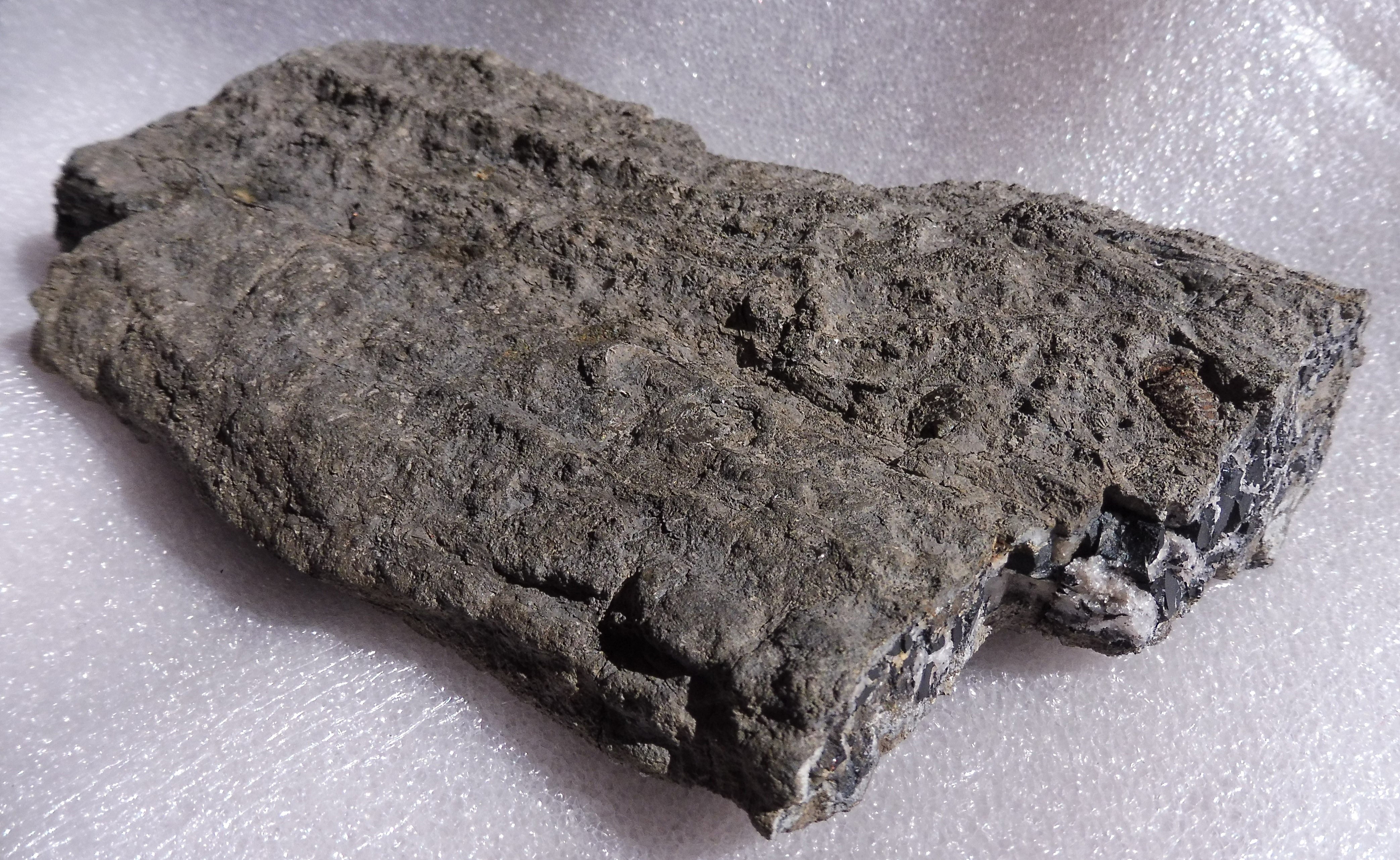

Bonjour à tous ! Après un rude épisode cévenol, j'ai découvert un tronc ou une grosse branche fossilisée de près d'un mètre de long dans les marnes toarciennes (Z à Hildoceras bifrons, sous-zone à porpoceras verticosum). Ce bois avait été dégagé par le ruissellement au fond d'un ravin, donc en place. Je l'ai sorti en plusieurs tronçons. Il est carbonisé, parcouru de veines de calcite et enrobé de pyrite oxydée, très compressé, comme toujours dans ce milieu. Sur la face inférieure de ce bois, plusieurs chitonidae (Placophora) ont été fossilisés en pyrite, dont 5 individus plus ou moins complets. Avec la transformation de la pyrite en limonite, la conservation des chitonidae s'en est ressentie. Toutefois, il en reste encore assez sur les uns et les autres pour pouvoir caractériser ces animaux. Ils mesurent entre 8 et 14 mm de longueur. Mais voilà, je n'ai absolument rien trouvé sur le sujet "chitonidae toarciens", nulle part... Quelqu'un aurait-t-il de la doc ou des éléments de réponse pour identifier plus avant ces intéressants mollusques ? En vous remerciant pour vos lumières !
Bonjour Gaël, hé oui, c'est ma seule occurrence parmi des tas de trouvailles de bois fossile dans le Toarcien. Il m'est arrivé d'en trouver avec des articles de crinoïdes associés, moins surprenant car on sait qu'ils se fixaient volontiers sur les bois flottants. Là, pour les chitons, je suis d'autant plus étonnée qu'il s'agit actuellement d'animaux inféodés aux rivages, en tout cas, très faible profondeur d'eau, et du substrat rocheux ...Pas sur des bois flottés...A moins que ce bois soit resté coincé très très longtemps sur un rivage avant d'être embarqué au large par une tempête !

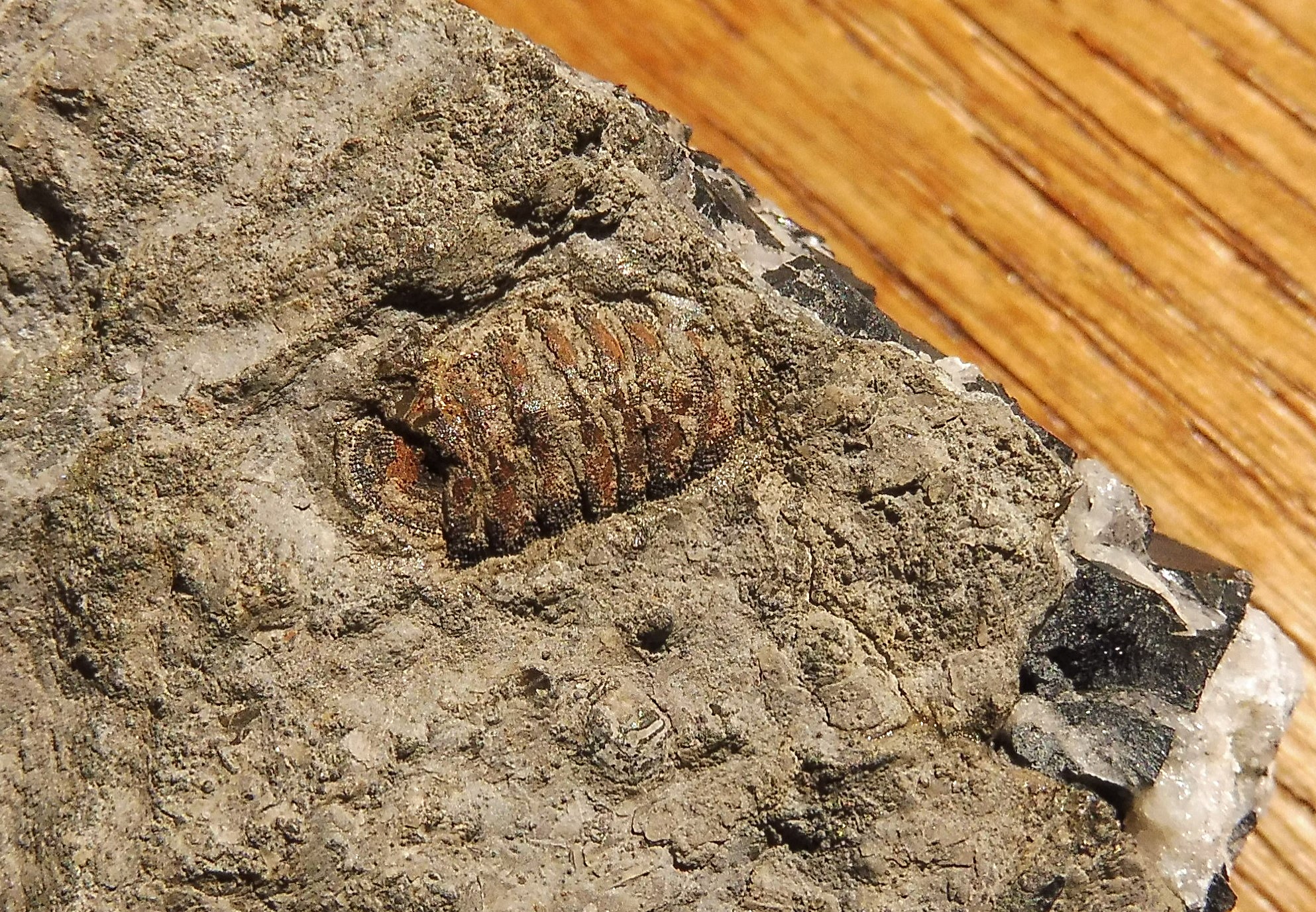

C'est le même individu sur les 2 photos: il mesure 10mm. C'est absolument certain qu'il sont fossiles et contemporains du bois où il se sont fixés.Ce dernier a été trouvé en place dans la marne intacte, creusée par le ruissellement. Ils donnent l'impression d'être fortement incrustés dans l'ancien relief du bois. La fossilisation en pyrite limonitisée avec dépôts de voiles de calcite, est comparable à celle d'autres organismes présents (petits bivalves).La marne finement feuilletée (typique sz. à porpoceras), encore présente sur le bois, les enrobait comme le reste. Je n'ai fait qu'un nettoyage eau-liquide vaisselle au pinceau-brosse pour les fossiles, et brosse à dent pour les endroits sans chiton). Ils se trouvaient tous sur la face inférieure du bois (celle enfouie). Pas le moindre vestige sur la face supérieure. Ces marnes sont estimées s'être déposées sous une cinquantaine de mètres d'eau...Et la Lozère est actuellement loin de la mer :rolleyes:

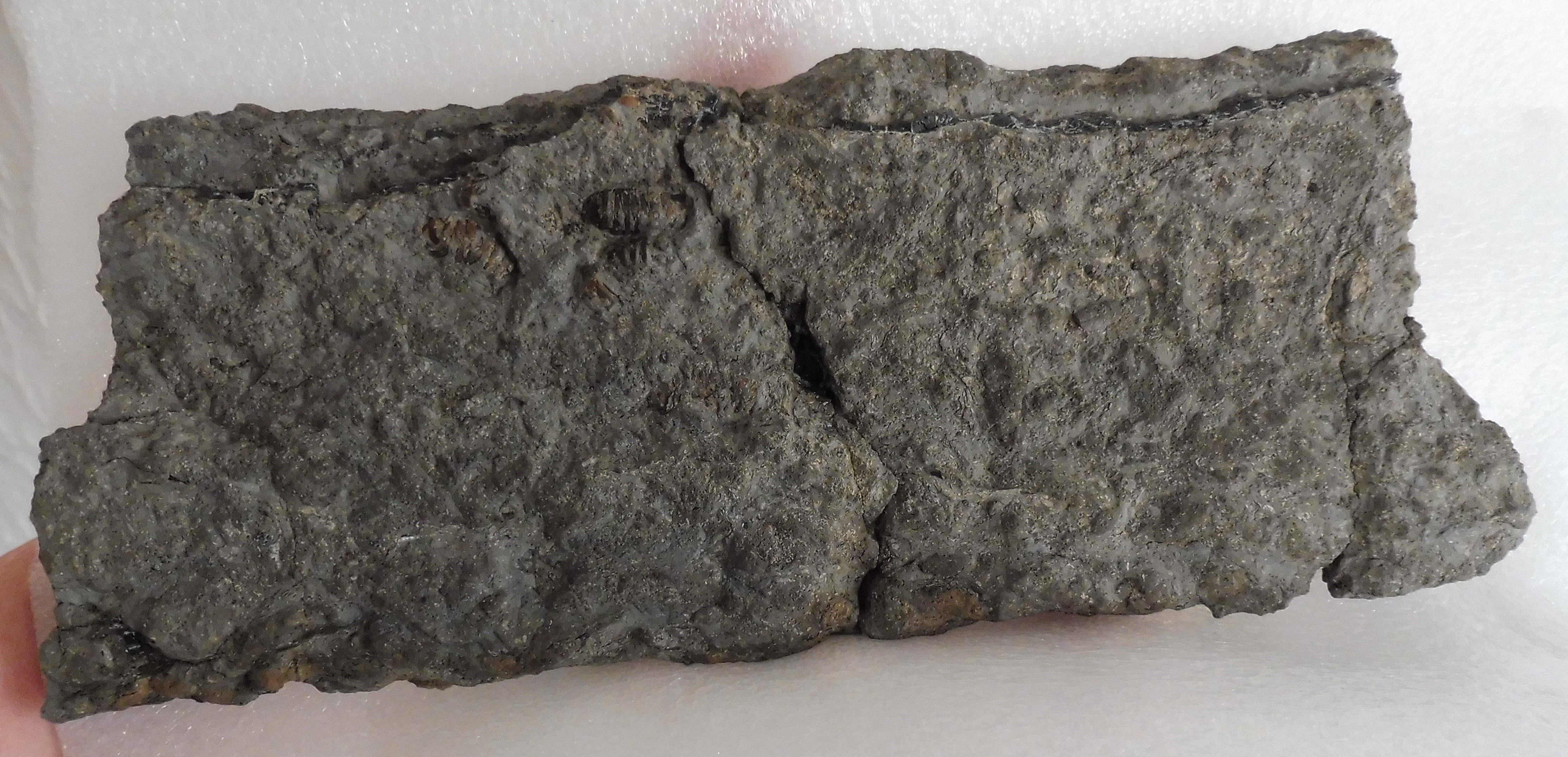

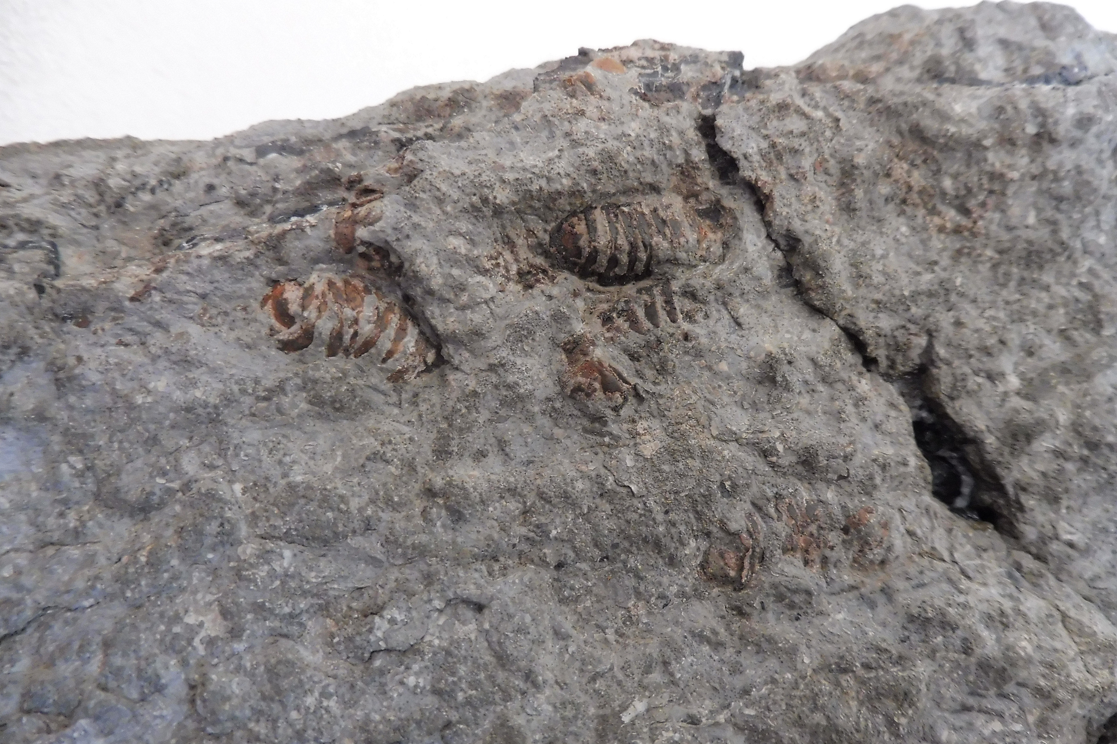

Bonsoir à tous, en fait il y en a 5 de plus ou moins complets sur ce tronc, mais beaucoup plus avec les individus partiels: au moins 13 ! Dans cette trouvaille, seuls 3 individus offrent une conservation suffisamment fine et complète de leurs 8 plaques avec les granulations de surface bien visibles. Tous les autres sont moins finement préservés:desert:  Je suis tout à fait d'accord avec Bathollovien pour penser qu'il faut examiner de près les bois fossiles des marnes toarciennes caussenardes !  A l'origine, c'est la découverte d'articles de crinoïdes associés qui m'a fait relever systématiquement depuis ce type de vestige, qu'avant je négligeais.
Voici deux autres pièces:
-l'une avec zoom sur 4 individus conservés sur un segment de 22 cm de long (le plus grand chiton mesure 15mm)
-une pièce sciée et polie comportant le premier individu trouvé, long de 9 mm. Vous remarquerez l'épais enrobage de pyrite !

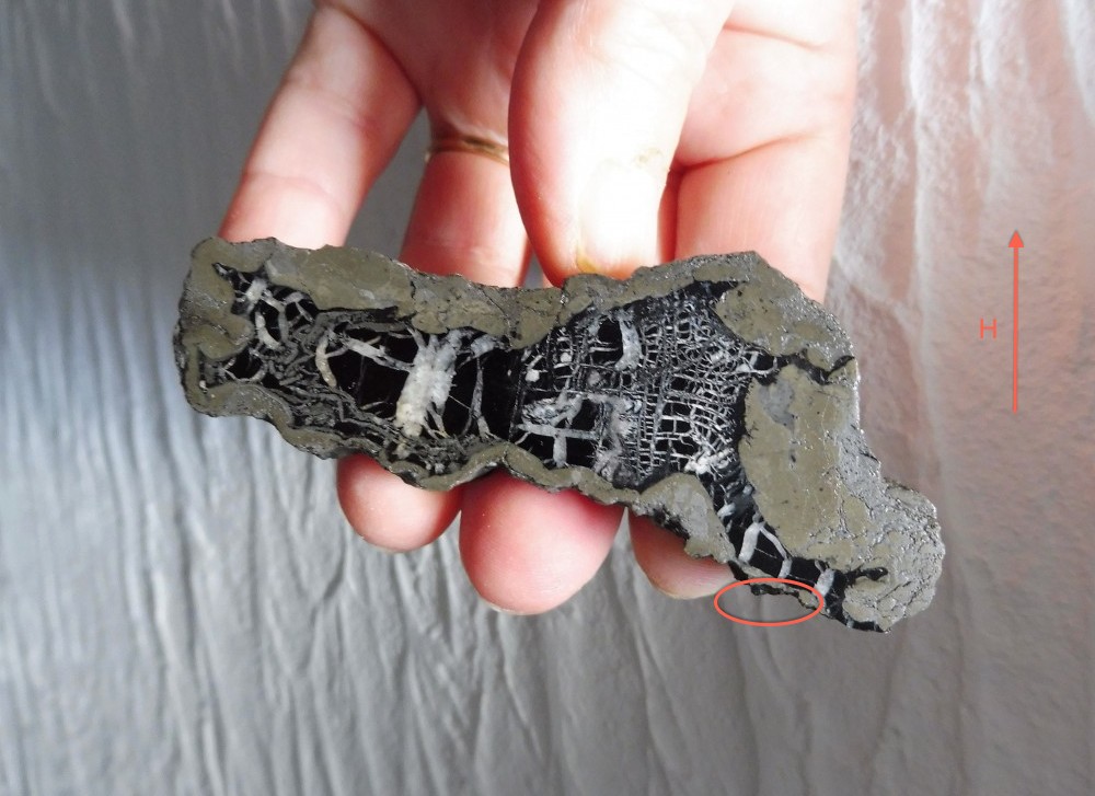

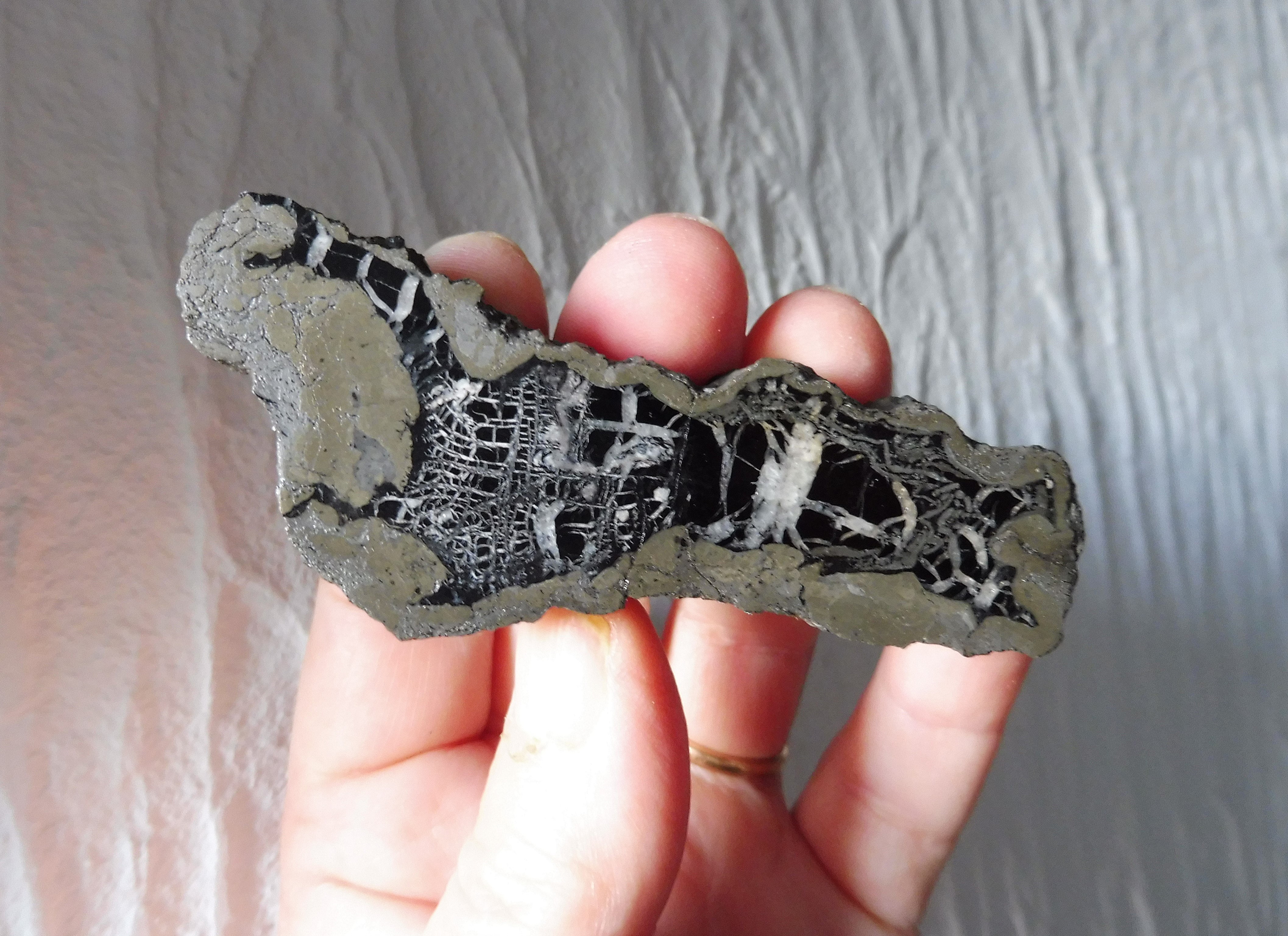

Oui, ils sont tous sur la même face (qui était celle de dessous, à la découverte), et présentent tous la face dorsale. Même les plus petits vestiges d'individus. Il n'y a rien du tout sur la face du bois qui "regardait" vers la surface de la mer. Pour moi, il est évident qu'ils ont été conservés en position de vie.
il y a 22 minutes, icarealcyon a dit :
Leurs pieds sur la surface du bois! et plus à gauche ou à droite du dessous du morceau de "jayet"?
