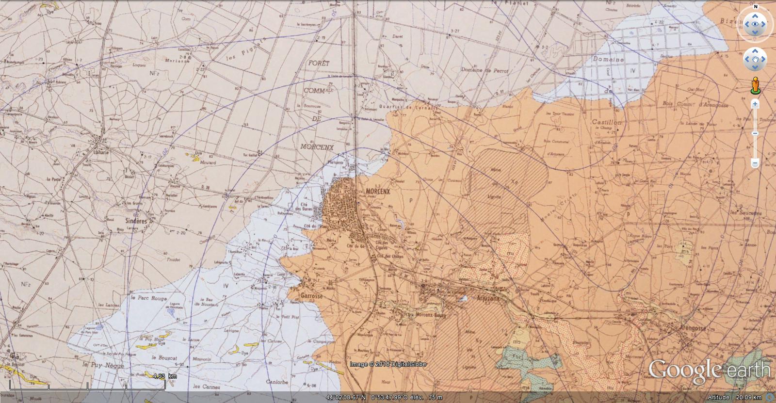

Les recherches que j'ai fait sur tout ça m'ont plus mélangé qu'autre chose étant donné mes faibles connaissances. Ce que je sais c'est que le terrain date du Miocène d'après la carte du BRGM. Sinon en fouillant dans les notices des Landes et du secteur (Morcenx), j'ai vu qu'il existait des molasses d'Aquitaine, est-ce que ça pourrait correspondre? Sinon j'aurais tendance à dire que c'est lacustre ou fluvial mais toujours pareil, ce ne sont que des suppositions...

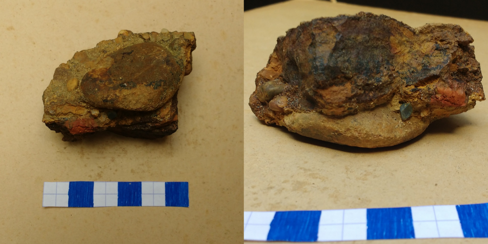

Enfin, après ce blabla un peu hasardeux, et parce que des photos parlent plus que des mots, voici des échantillons que j'ai pu trouver:

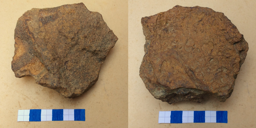

Par ordre croissant de taille de grain, en vue "dessus et dessous":

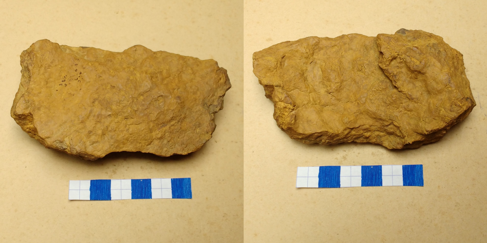

Certains échantillons ont une forme très étrange, avec des plis et des couches courbées aléatoirement, comme celui ci par exemple:

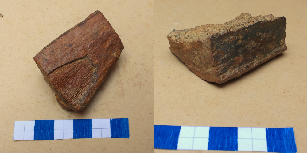

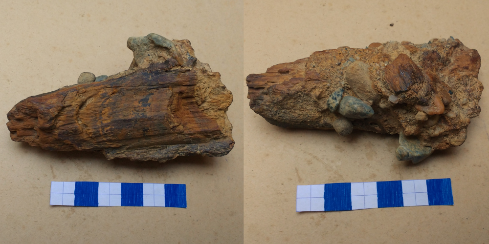

Et pour finir le bois:

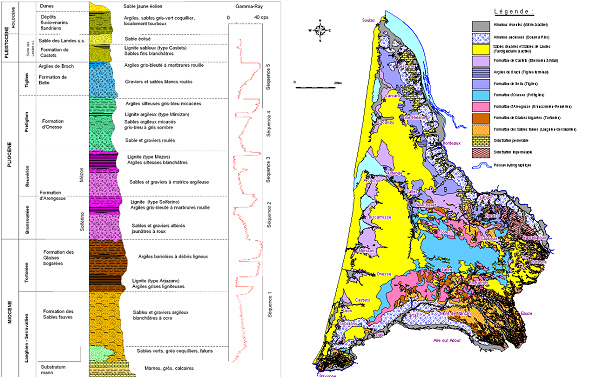

Merci, j'étais justement sur ce lien, et ma question concernant l'origine fluviale m'est venu à la lecture de cette phrase que je ne suis pas certain de comprendre:
Citation
Au Miocène (23 - 5 Ma) : Une nouvelle phase d’invasion marine (transgression) permet la mise en place d’une alternance de sédiments marins, lagunaires et lacustres.
Comment peut on avoir une alternance de sédiments marins, lagunaires et lacustres au même endroit?
