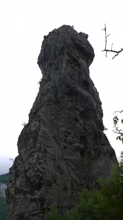

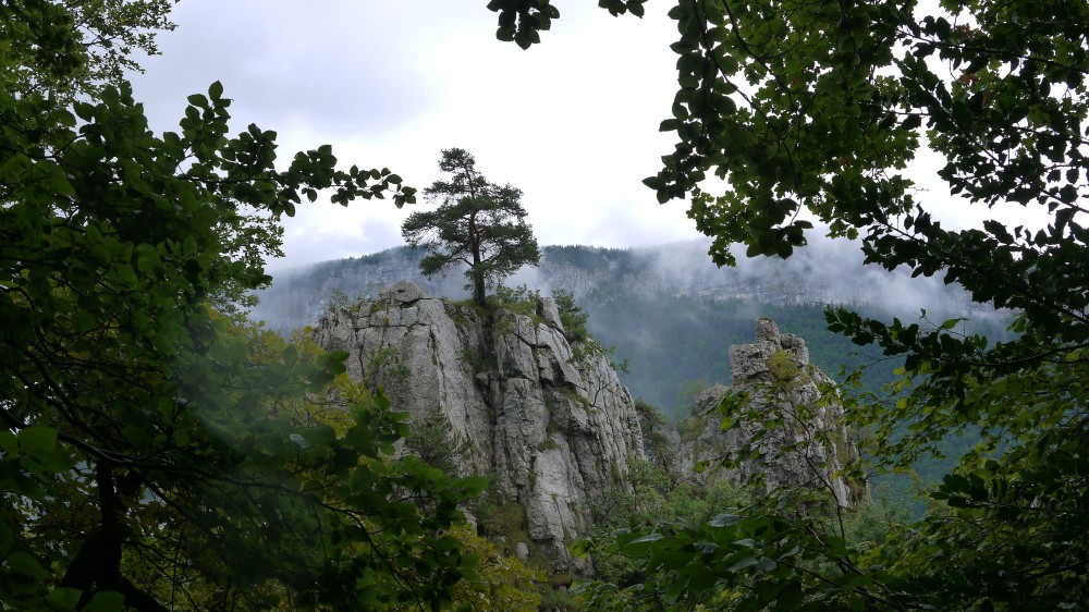

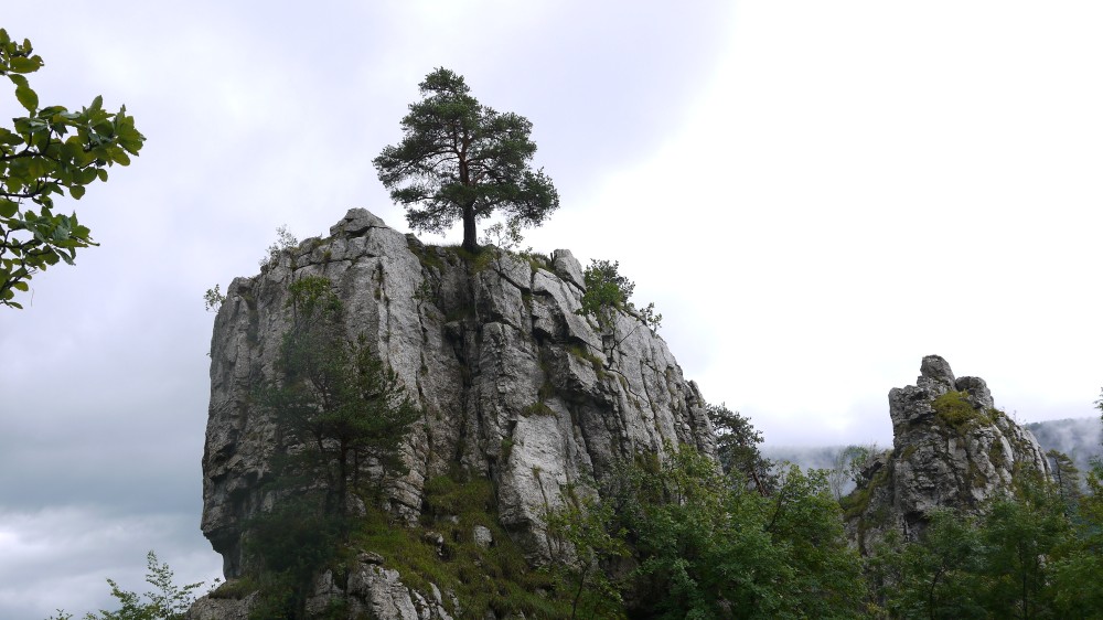

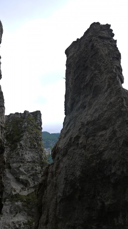

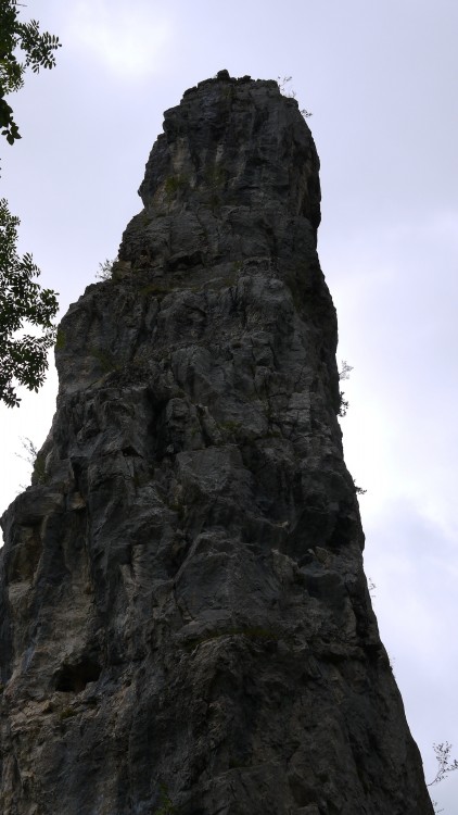

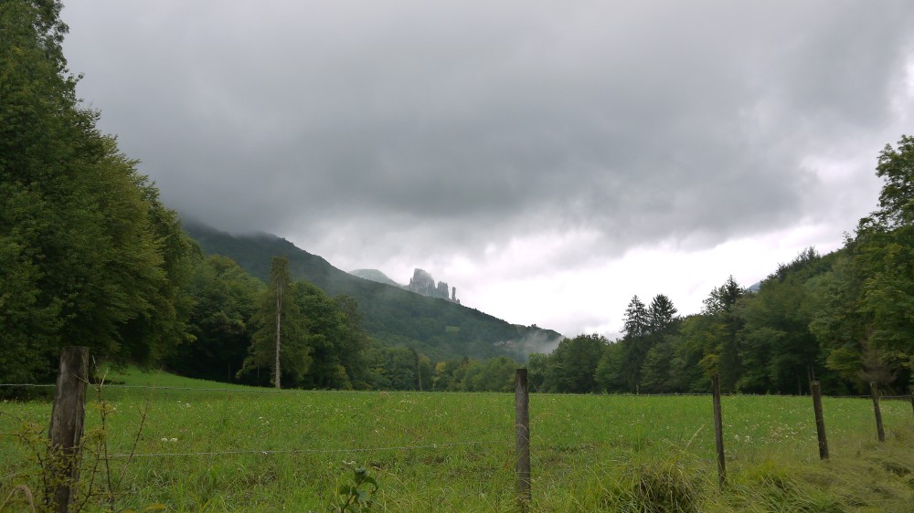

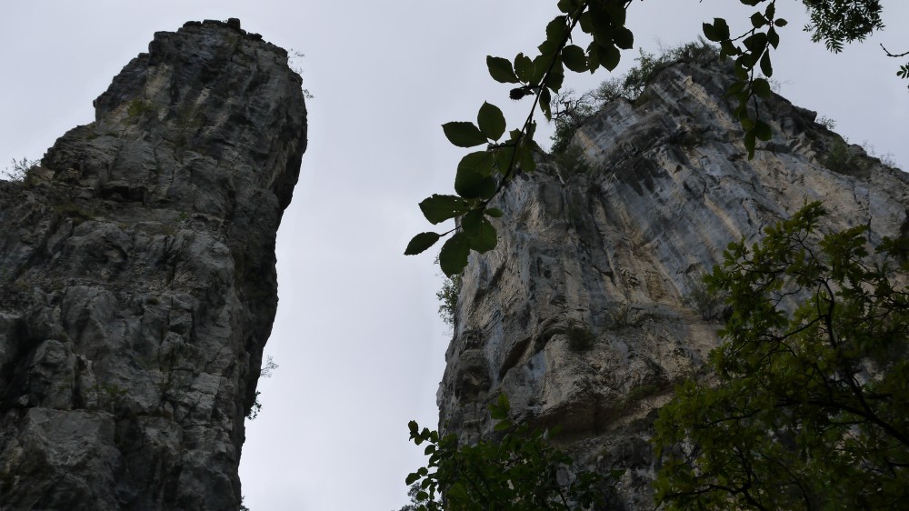

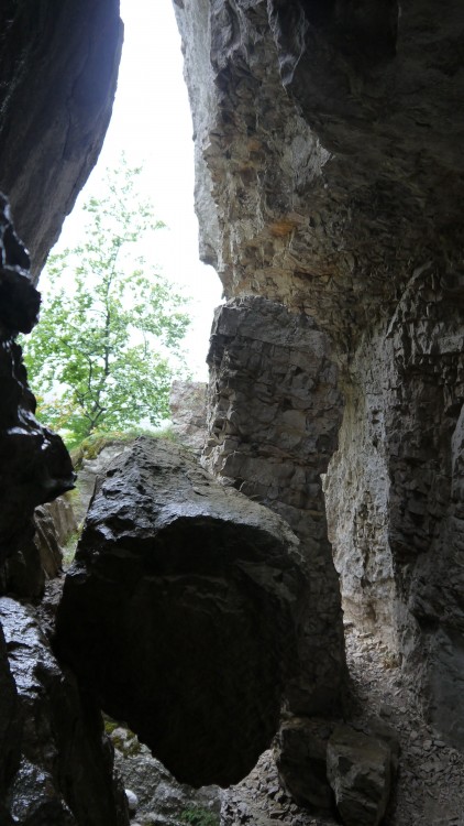

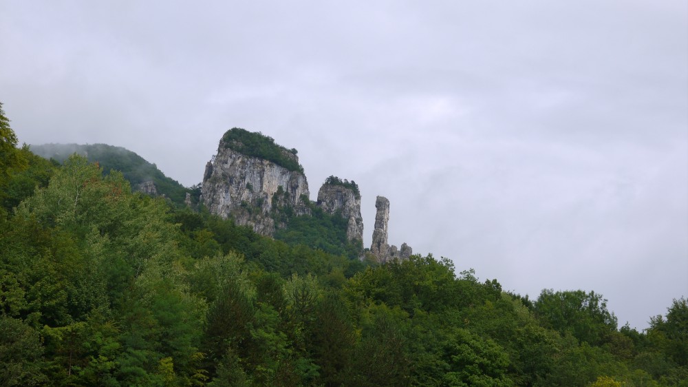

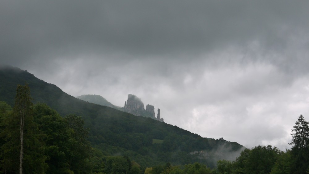

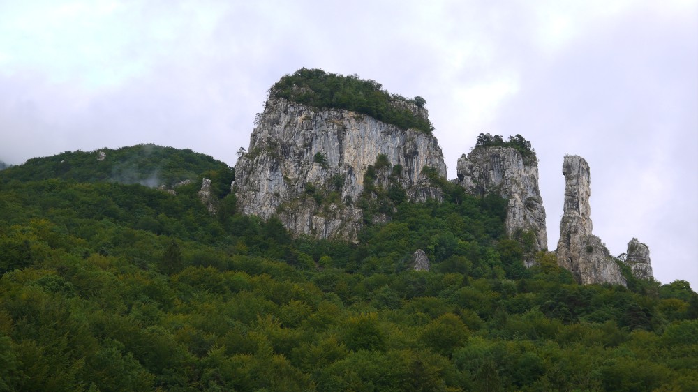

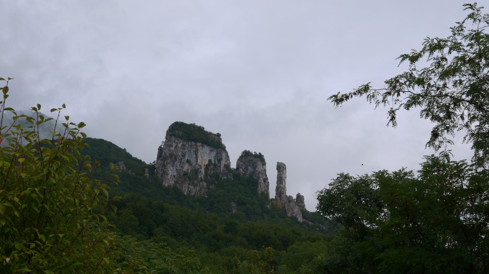

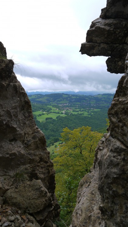

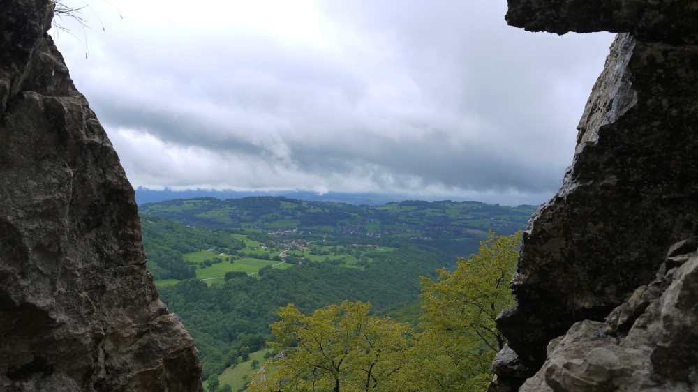

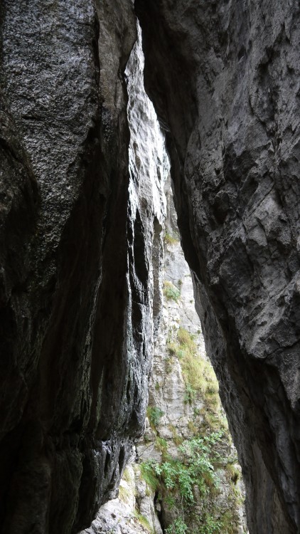

Pour ajouter des explications :
Calcaire Valanginien, massif, peut faire bien 30m d'épaisseur.
Toute la montagne de Bange est en fait un monoclinal qui pend vers l'ouest (la chaîne est NS)
Nous n'avons pas mesuré de pendage mais c'est de l'ordre de 10%, sachant que strati et topo sont à peu près //.
La montagne de Bange est un pli renversé au Nord, avec chevauchement.

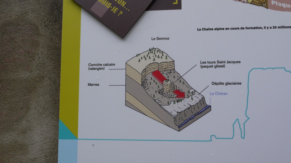

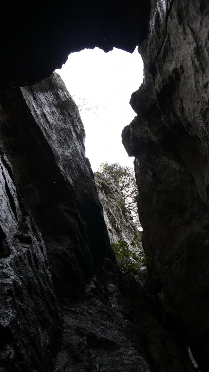

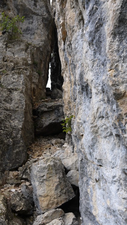

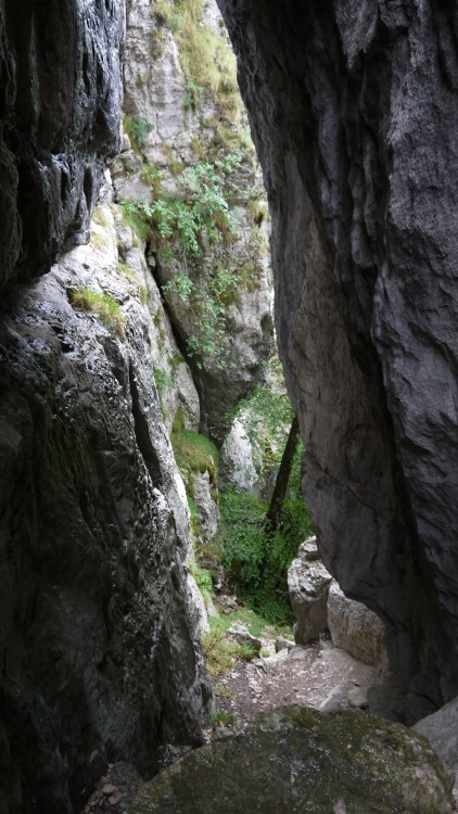

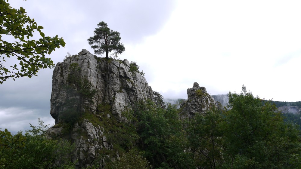

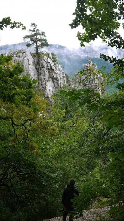

Les tours Saint Jacques  glissent tout doucement sur les marnes Berriasiennes . Vu que l'angle est faible, que les Tours ont gardé leur perpendicularité par rapport à la pente, il n'y a pas de rotation donc d'écroulement.

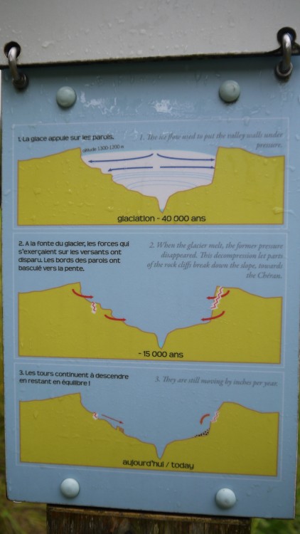

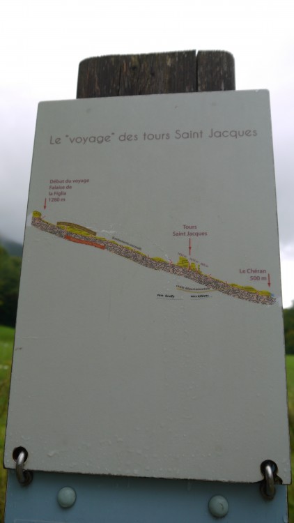

Attention sur le panneau il est dit qu'elles ont fait tout le chemin depuis le reste de la falaise, c'est faut, elles n'en ont fait qu'une partie, il y a eu érosion différentielle autour.
On remarque sur la falaise du dessus une partie qui finira par devenir une tour, mais qui est toujours dans la falaise. Ça va s'éroder autour et laisser, ou pas, une tour. Ou pas car on voit qu'elle n'est déjà plus perpendiculaire à la strati. Donc la gravité va l'attirer!
