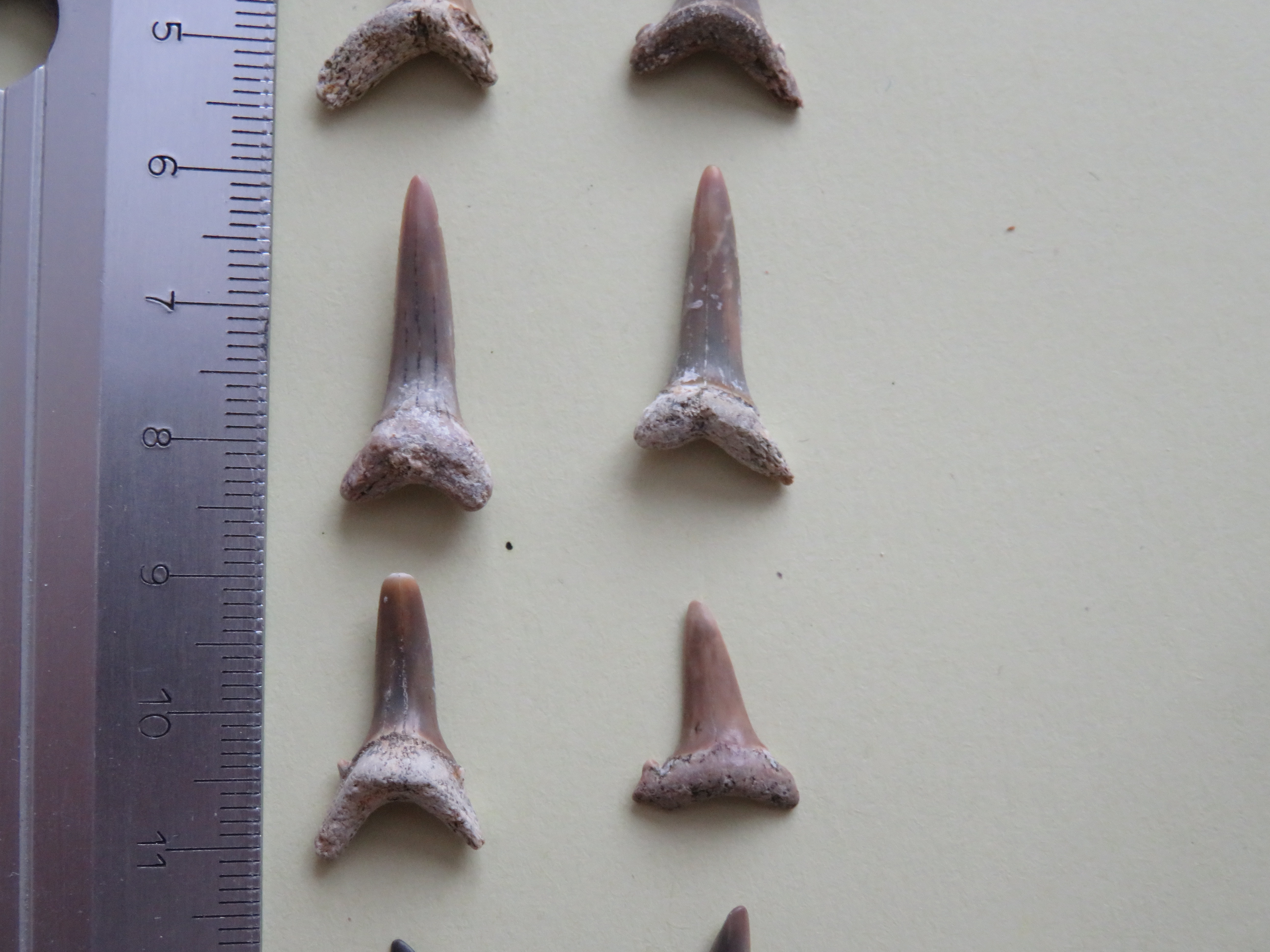

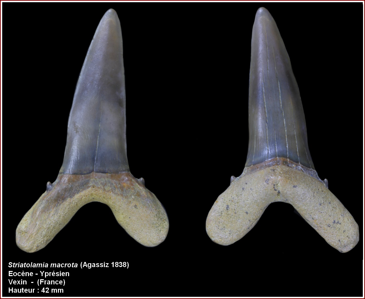

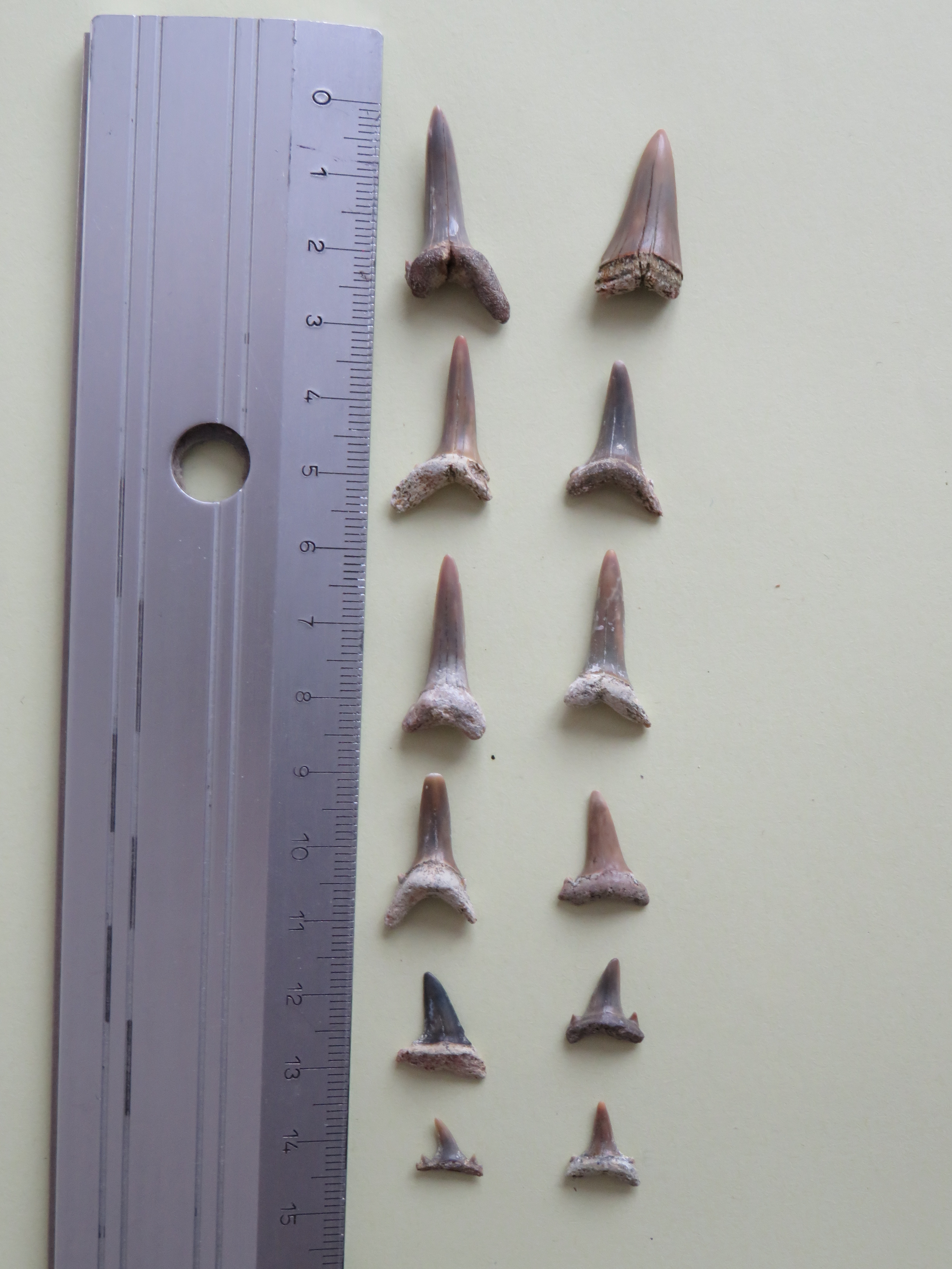

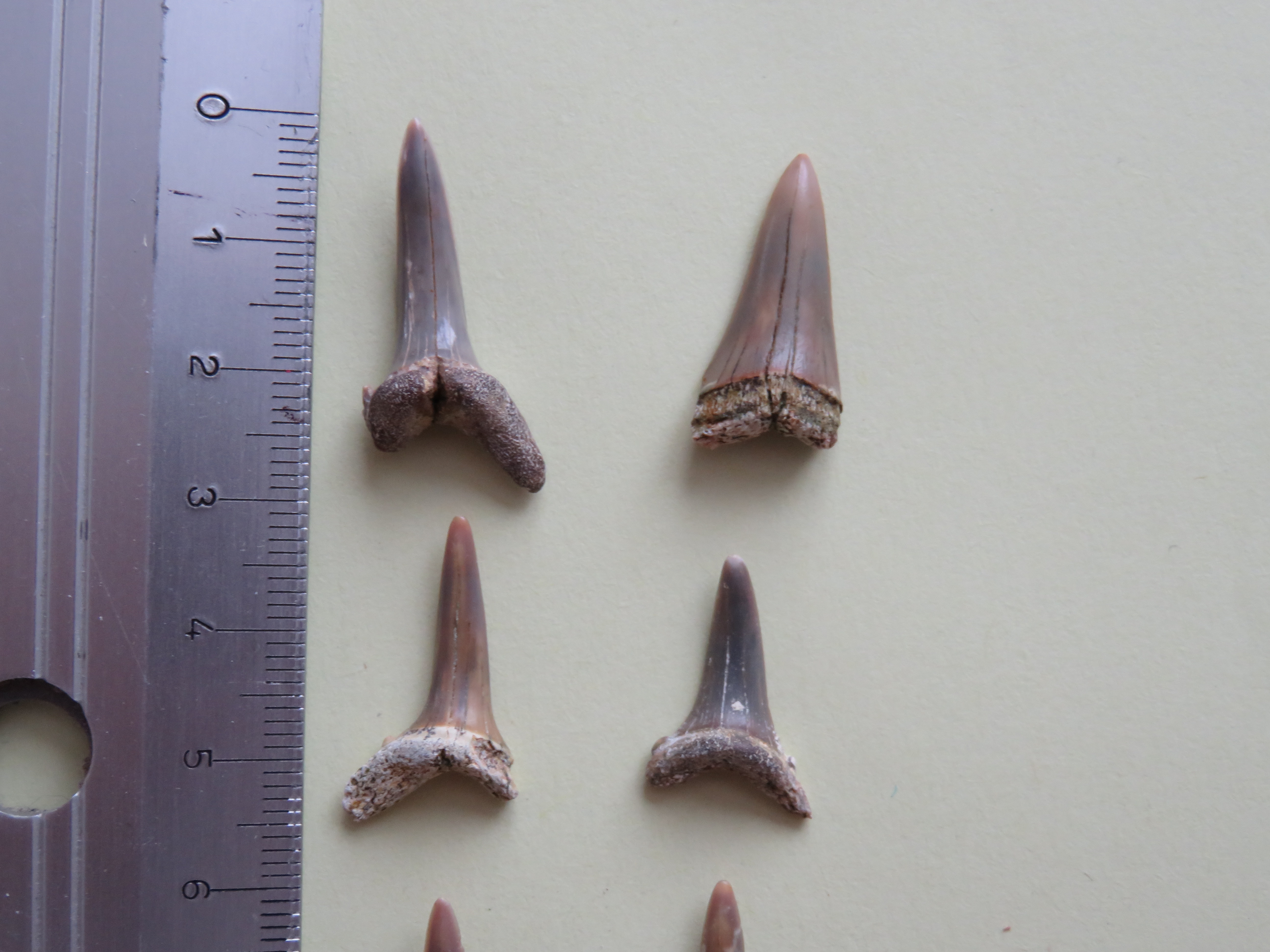

Voici quelques dents de requin (Striatolamia macrota?) du Lutétien, récoltées par tamisage à Gisors il y a une dizaine d'années dans la carrière qui s'ouvrait à l'entrée de la ville en venant de Cergy-Pontoise.

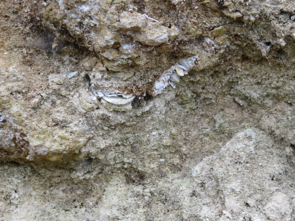

J'y étais retourné après le comblement et avant la vente. Les couches supérieures qui correspondaient notamment au sable calcaire glauconieux du Lutécien inférieur, qui marque la limite avec le Cuisien, étaient encore partiellement accessibles, mais la végétation gagnait du terrain. Maintenant on peut voir de la route que les nouveaux proprios ont construit des cabanes pour les jeux avec les armes d'airsoft.

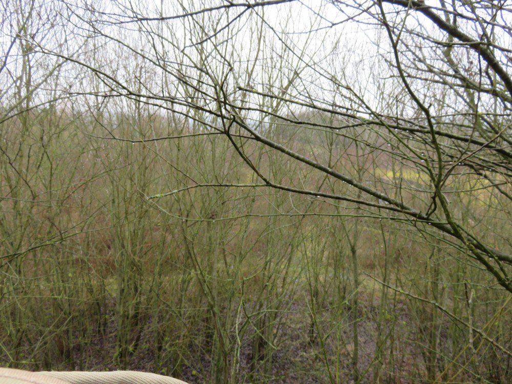

Sur le côté de la carrière en longeant la route de Gisors vers Cergy il reste une petite dépression avec un front de taille résiduel je pense aller y faire un tour dans pas très longtemps.
Je suis venu  j'ai vu et puis c'est tout...

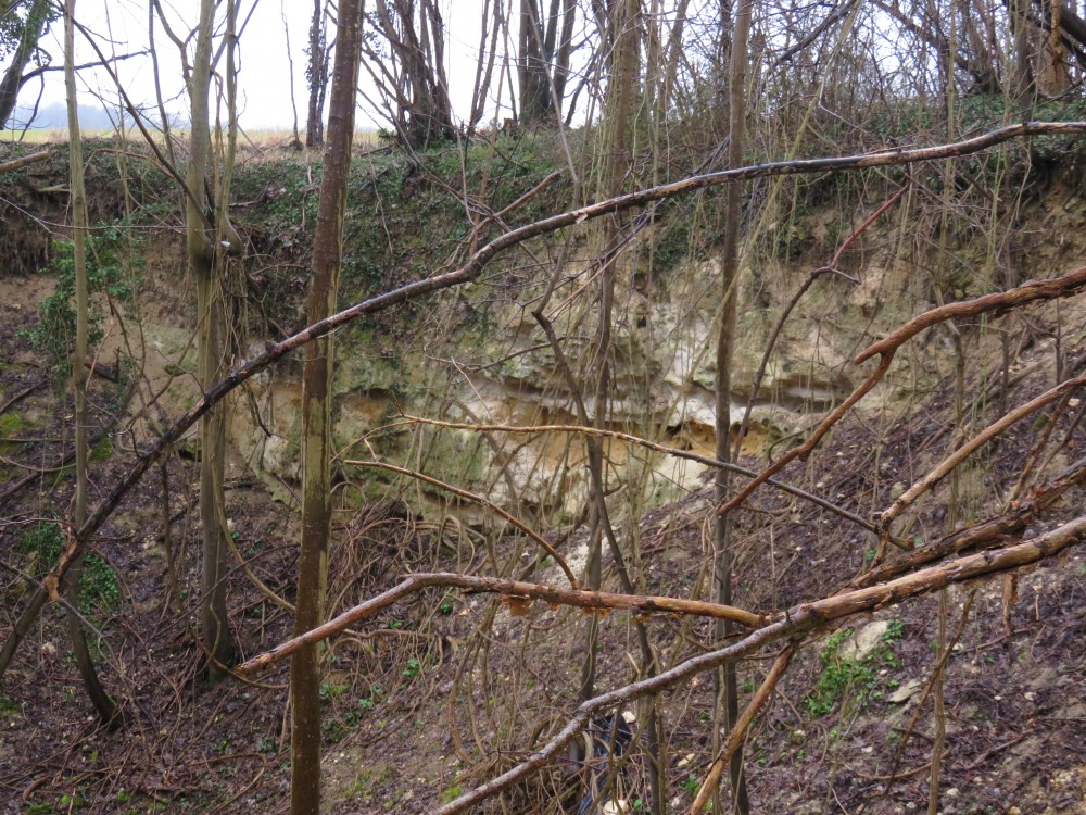

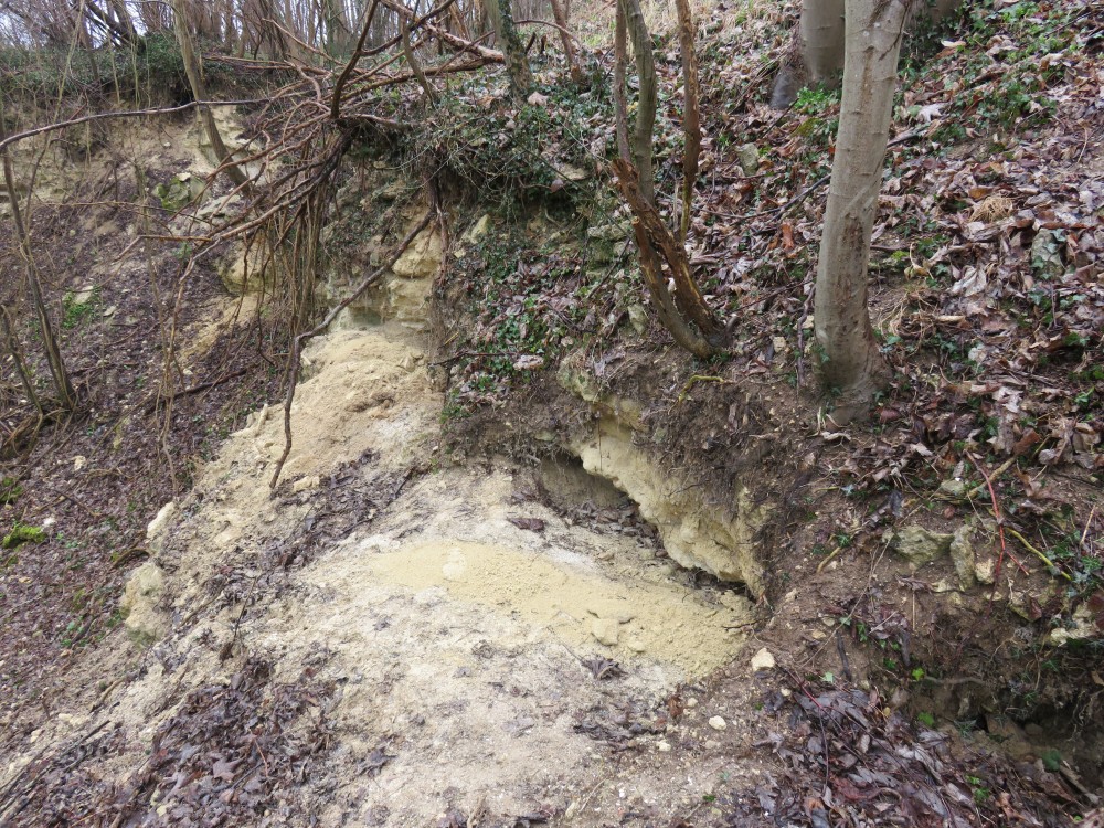

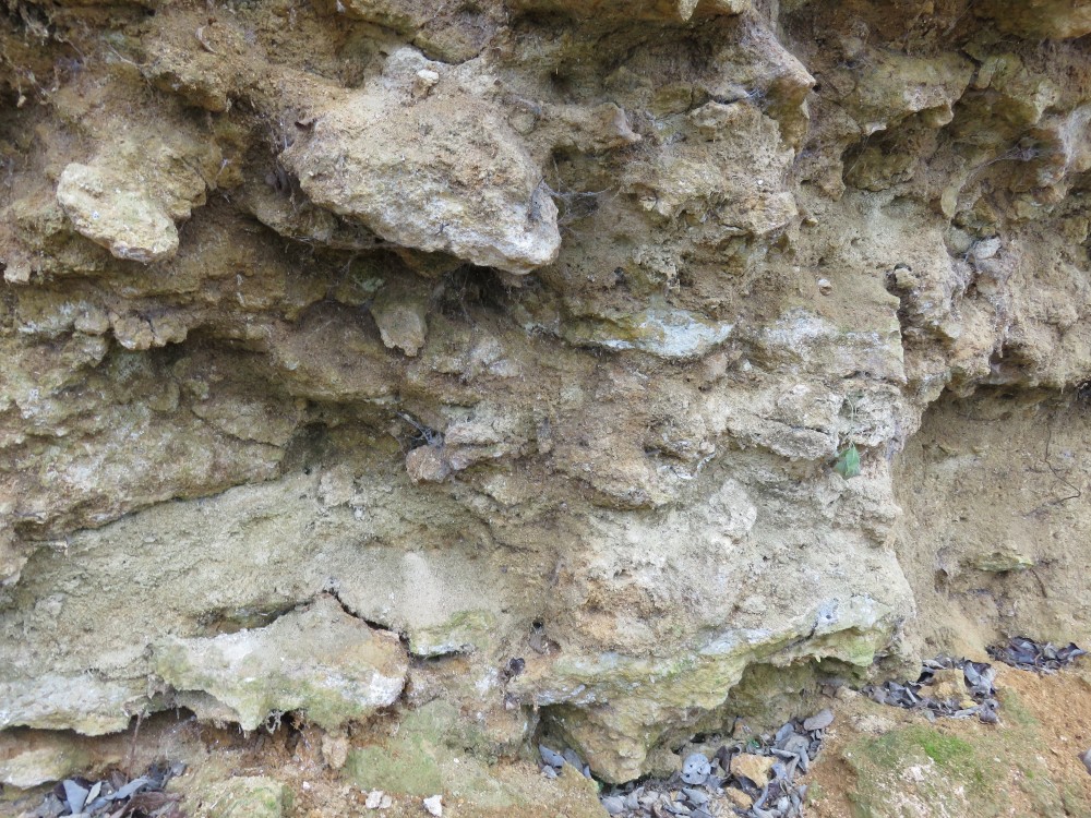

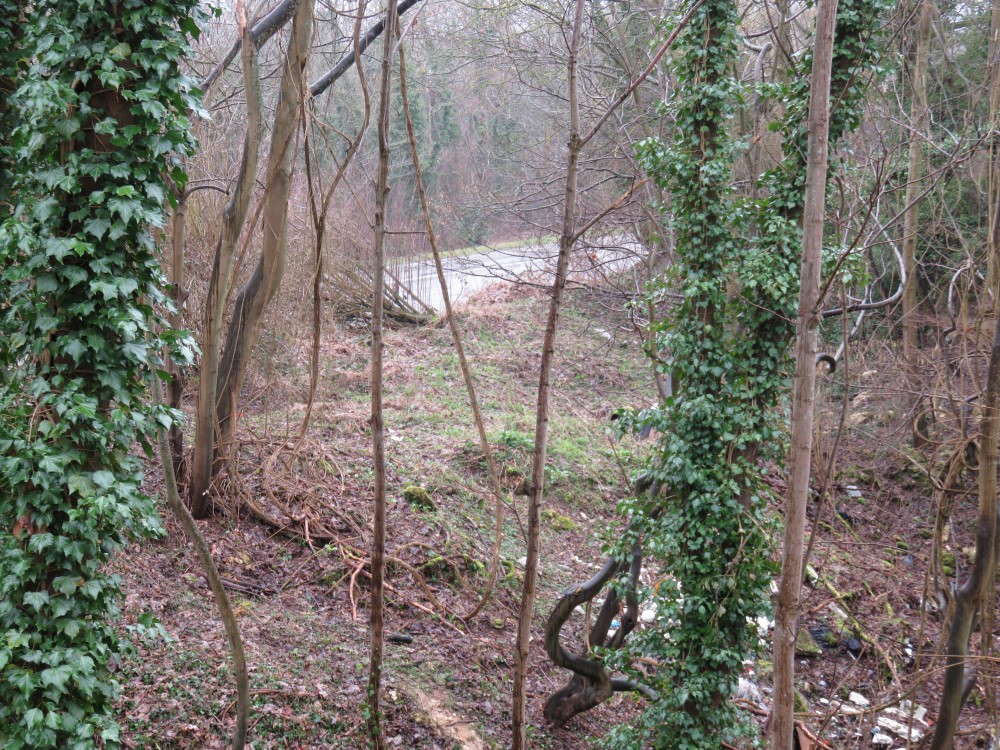

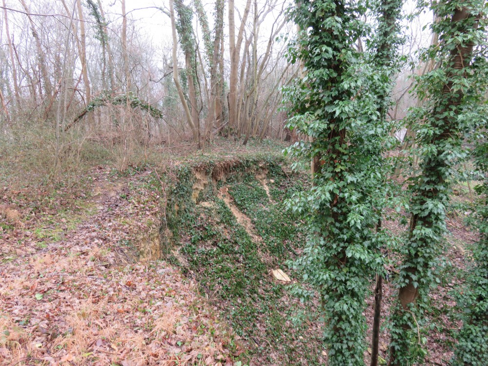

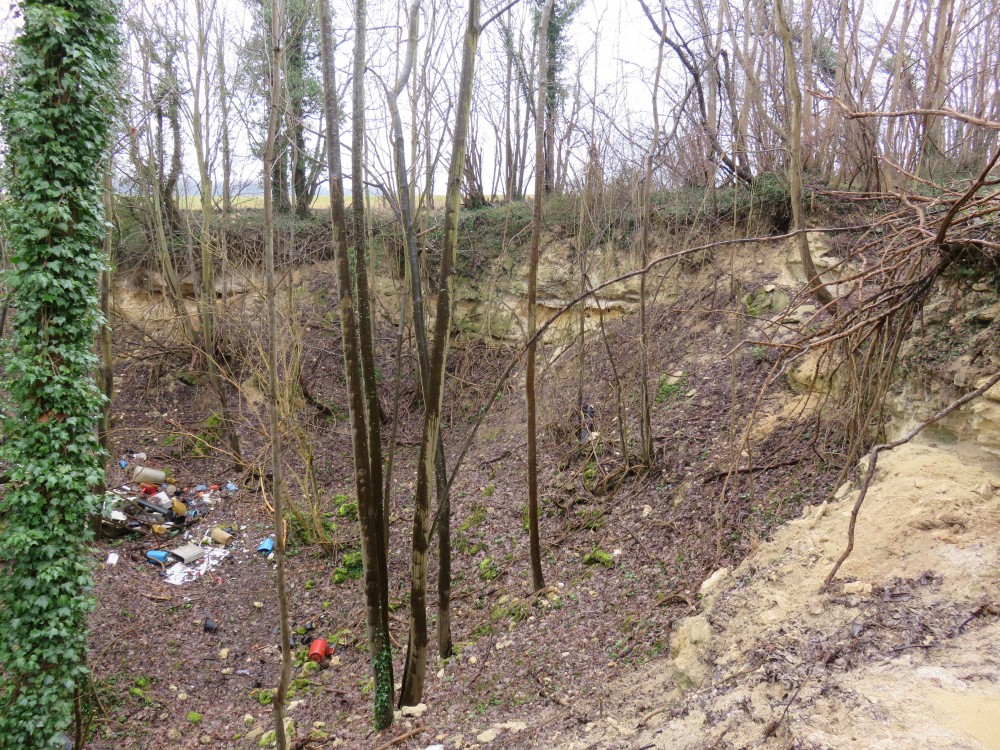

On a pu entrer dans la carrière du Mont de Magny vite fait pour prendre quelques photos ce matin grâce à un trou dans le grillage.
Il reste une partie du front de taille mais je pense que la couche intéressante est plus que partiellement ensevelie et la végétation à grandement repris ses droits.
Sur l'autre front de taille en dehors de la carrière il y a quelques trous où l'on peut voir qu'on a fouillé. Mais je ne suis pas convaincu qu'il s'agisse bien de la strate qui nous intéresse.
Par ailleurs les parois sont par endroits assez abruptes et on creuse sous les arbres.

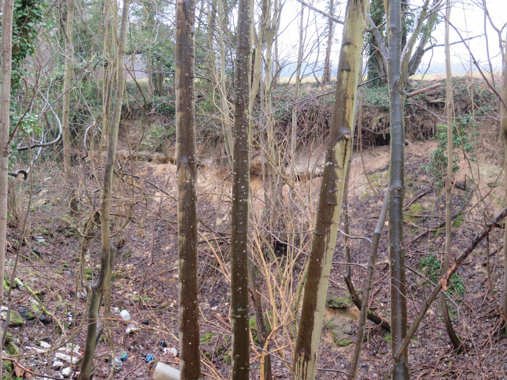

Enfin, les gens sont dégueulasses et utilisent le trou comme une décharge sauvage...

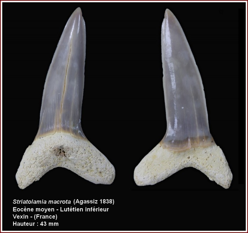

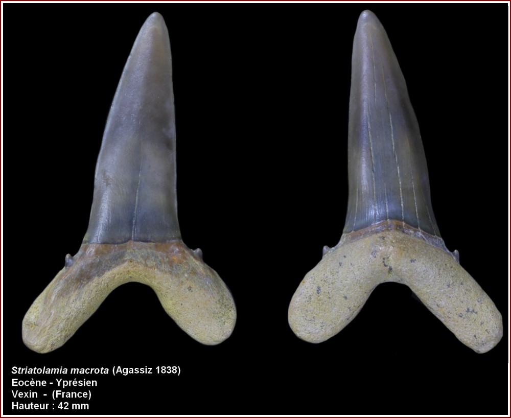

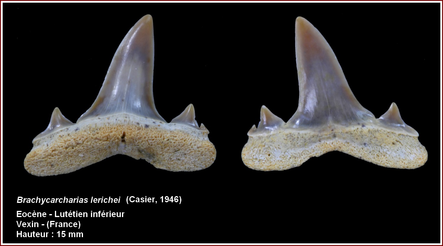

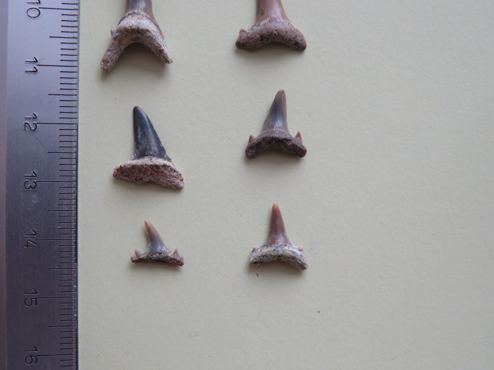

Pour les dents de requins essentiellement deux espèces classiques les longues sont Striatolamia macrota et les plus courtes sont des Brachycharcharias lerichei, ci-dessous quelques photos pour appuyer l'identification proposée
Merci pour les identifications.

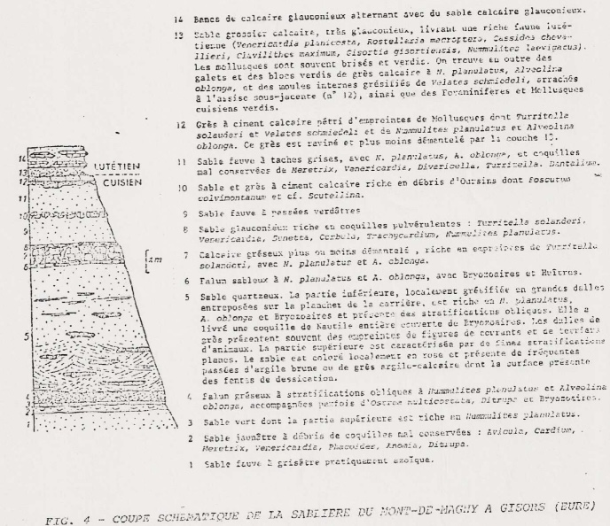

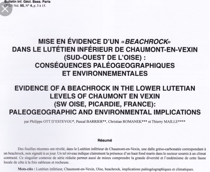

à ce sujet lire 2 articles :
le 1er récent concerne les beach rocks Lutétiens
le deuxième mentionne une des carrières de Gisors mais difficilement trouvable sur le web
sur une des images (la dernière) de Wyda on observe une dénivellée du niveau sableux fouillé mais c’est à confirmer avec une vue de face.
peut etre le ravinement évoqué à la limite des couches 12 & 13

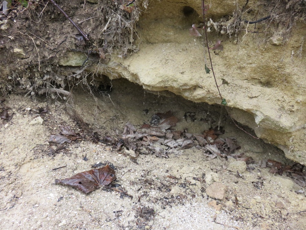

Sur la dernière image ce ne sont pas des fouilles que l'on peut voir mais des terriers je pense.
J'ai vraiment du mal à me repérer à partir de ce genre de schémas de coupes...
J'ai le Masson du bassin parisien et je n'arrive pas, une fois sur place, à faire coïncider schémas et terrain...
