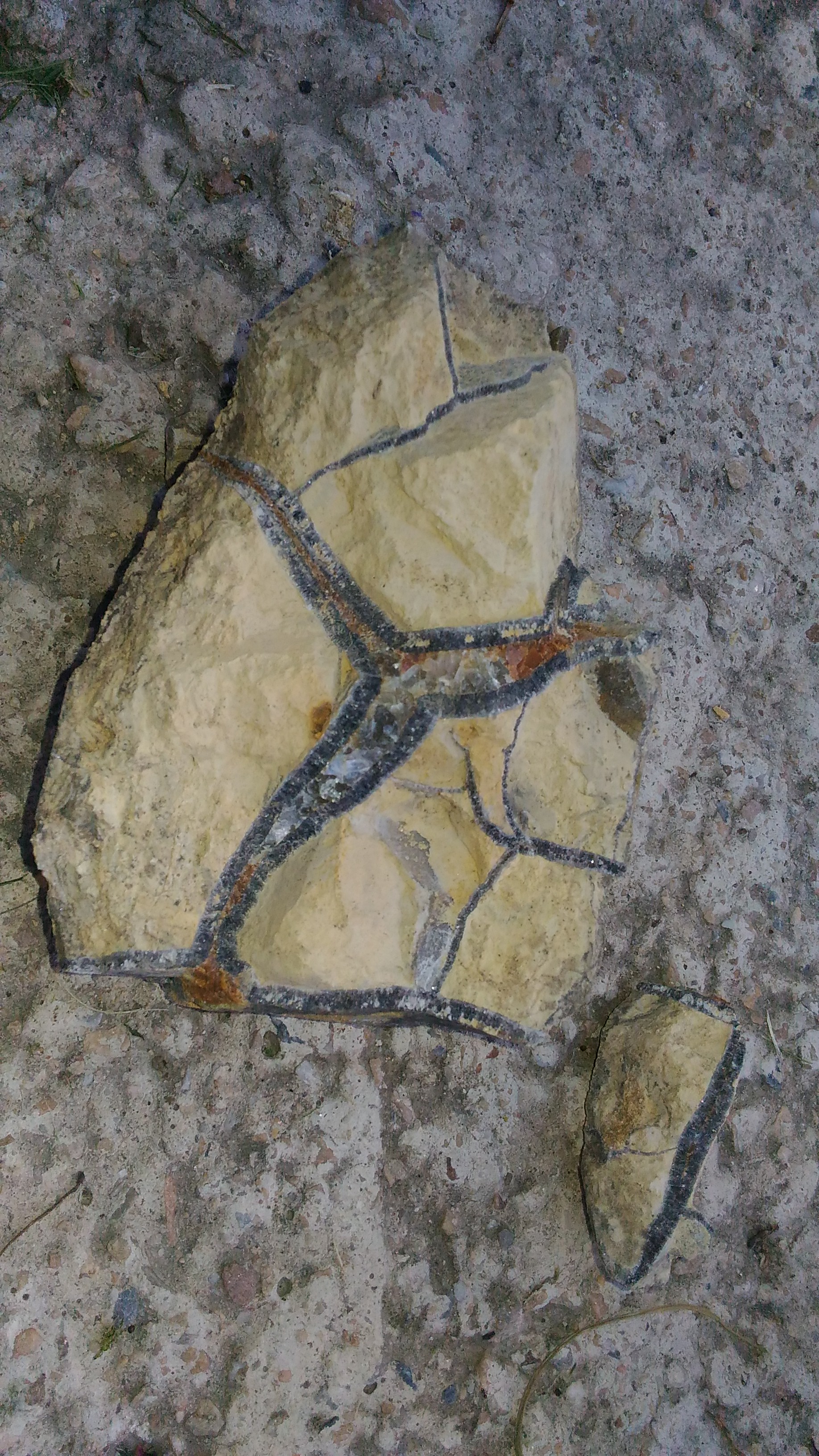

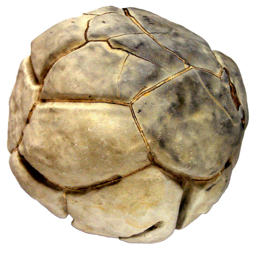

L'exploser au marteau!!!!!!! Euh!!  Les cyprès, il y a un nombre incalculable d'espèces actuelles et encore plus en fossiles, ta photo n'est absolument pas représentative. C'est un fossile ici c'est certain et pas septaria
Quelque soit le nombre d'espèces existantes FERN63 , et même quelques soient les organismes biologiques ,
ils comportent toujours le nombre d'or , même une globigérine .
tu n'as pas du faire beaucoup de botanique dans ta vie... un fruit ça se déssèche, ça se racornit, ça se déforme et parfois après ça se fossilise et si tu veux trouver ton nombre d'or ou ton calcul de poireau dessus... cela sera difficile ;) Il faut redescendre sur terrer une peu!
On a beau le tourner dans tous les sens , une pomme de pin en séchant ne prendra pas la forme d'une poire ,
les distances sont un minimum respectées ... surtout pour le bois .
Trouverais tu une photo de fossile dont les dimensions ont tellement été déformées
que l'on n'aurait aucune chance d'en reconnaître la forme originale ?
sauf qu'un cône de Cyprès, ce n'est pas une pomme de pin du tout et ça n'a pas du tout la même consistance.....  Et qui dit fossilisation dit aussi pression et déformation donc le "nombre d'or" c'est pipeau pipeau
Après si le gars met un coup de marteau sur son fossile pour ne rien voir dedans.... il te remercieras certainement =D

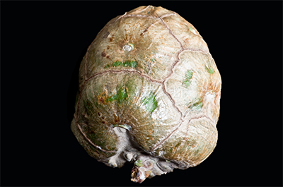

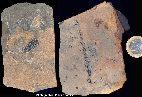

ok pour le lien mais ça n'a rien à voir avec des Cupressacées! pourquoi tu montres ça? Tu as des connaissances botaniques?

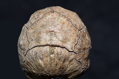

Effectivement on peut jouer aux ressemblances photos.... par contre il faudra m'expliquer sur la photo de départ la présence de l'insertion du pédoncule pile-poil à l'endroit où il doit être sur un cône de Cupressacée... mais c'est peut être le nombre d'or.....
Et si tu lis le commentaire de ton lien... il ne savent pas ce que c'est et ils parlent d'une sorte de concrétion calcaire... C'est écrit noir sur blanc, en anglais certes mais bon c'est écrit!

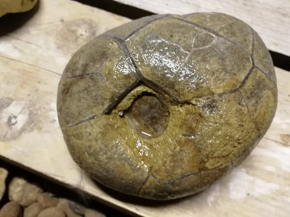

j'ai eu 2 avis different ..l'un c'est septaria ...l'autre cet un cone de ciprè (fruit) fossiliser
l'un me dit que je dois le couper l'autre non car c est' un fossile  ....
quand pensez-vous ....merci pour vos reponses
Hello , pourrais tu faire d'autres photos et donner les dimensions stp ?
Il y a 2 heures, FERN63 a dit :
J'ai bien vu ce qui pourrait correspondre à l'insertion du pédoncule .
Dans l'article ils affirment que le motif sur la surface est une fissure de boue séchée au soleil .

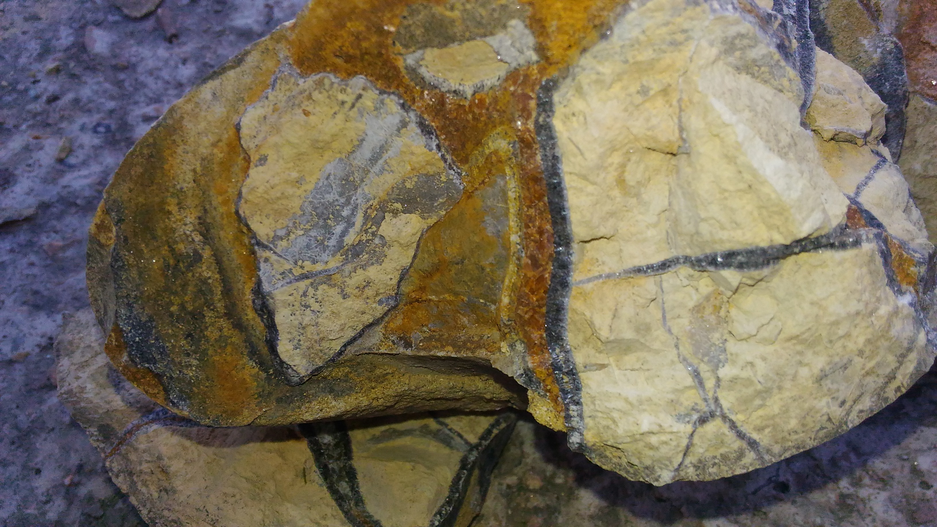

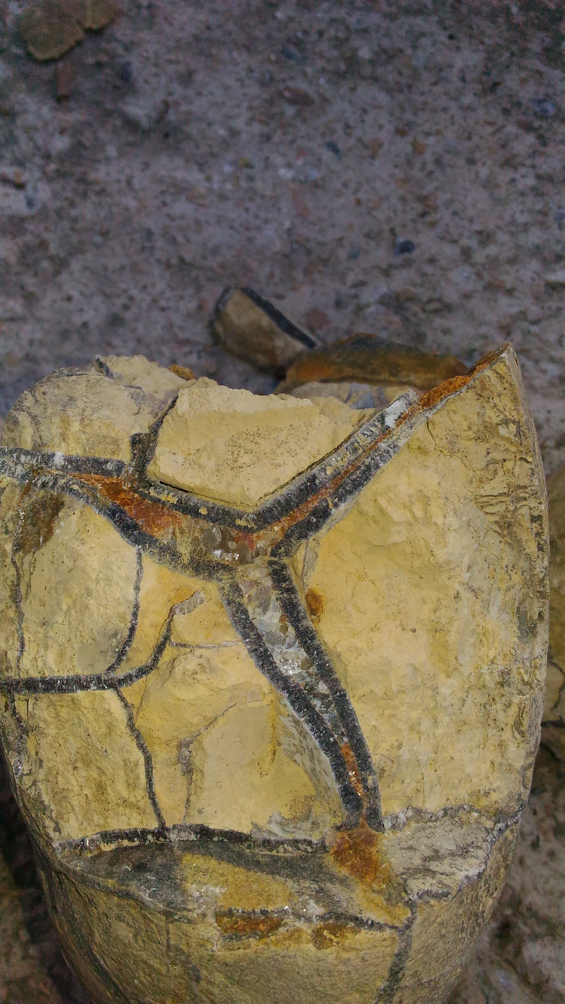

La première photo peut y faire penser , mais pour la seconde je ne vois pas .
C'est tout de même spécial ...

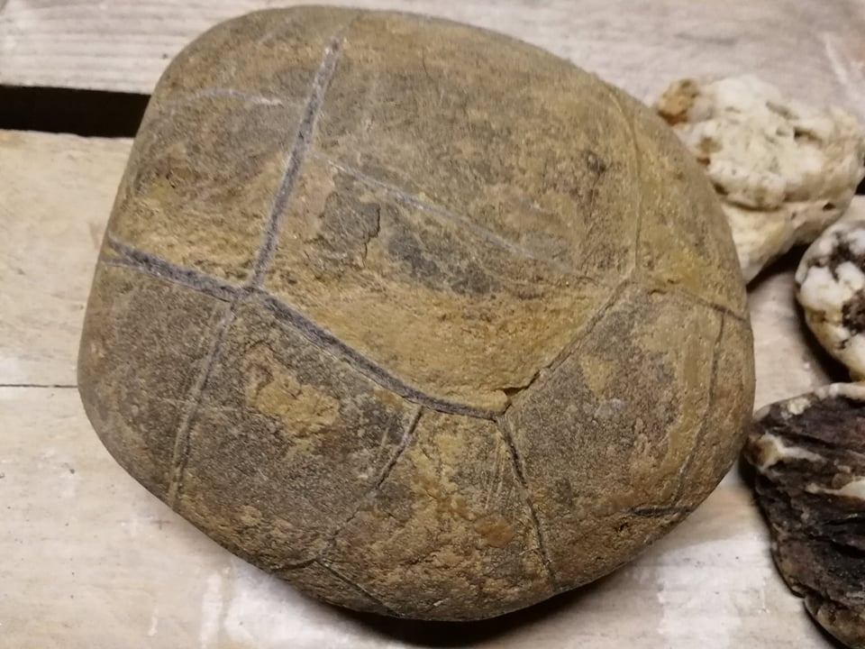

Dur dur ! Je n'est pas de connaissance particulière en botanique mais a vue d’œil j'aurais dit septaria aussi mais en y regardant mieux je trouve que c'est écailles ressemble fort bien a la forme qu'on celle des cyprès ! N'y a t'il pas un moyen simple de définir cette différence sans le cassé et sans vous arracher les cheveux les un les autres ^^  ? En tout cas je trouve cela très joli et je suis curieuse de savoir ce qu'il en est vraiment !
bonjour
cher michel j ai etai un de ceux qui t ont dit de l ouvrir...cependant je suis novice j ai pas un gros niveau... j ai pensé qu il fallait l ouvrir sur le fait que c etai un septaria mais si c est pas effectivement tu risque de l ouvrir pour rien... donc prudence... et effectivement ca pourrait bien etre autre chose...
une des pointure du forum va ce pencher la dessus et donner une explication clair qui enlevera les doutes sur l identification de ta pierre j en suis sur...
Pas de dimensions de l'objet mais par rapport à son environnement sur les photos, il devrait mesurer entre 10 et 20 cm. Balèze pour un fruit de cyprès!
Les "sutures" des plaques sont rectilignes. Une plaque à 6 côtés. Aucune excroissance sur le dos des plaques. Tout ça ne fait pas cyprès non plus.
Septaria!
Maintenant que l'on se rapproche de sa détermination , se peut-il qu'il y ait des cristaux à l'intérieur ?
C'est vrai que c'est peut-être dommage de la briser si l'on ne trouve que le même aspect à l'intérieur .

D'accord avec la Septaria... je n'y connais rien en cyprès mais un peu en matière de septaria et j'ai sa sœur (ou son frère, ne soyons pas sexiste !)
Par contre, le marteau, NON !!!!!! Les septarias se scient (et se polissent) ! Après c'est la loterie au sujet de l'intérêt de son petit cœur...
Perso ça fait des mois que j'hésite...  Je suis curieuse mais j'aime bien cette forme un peu "ballon de foot" :rolleyes:
