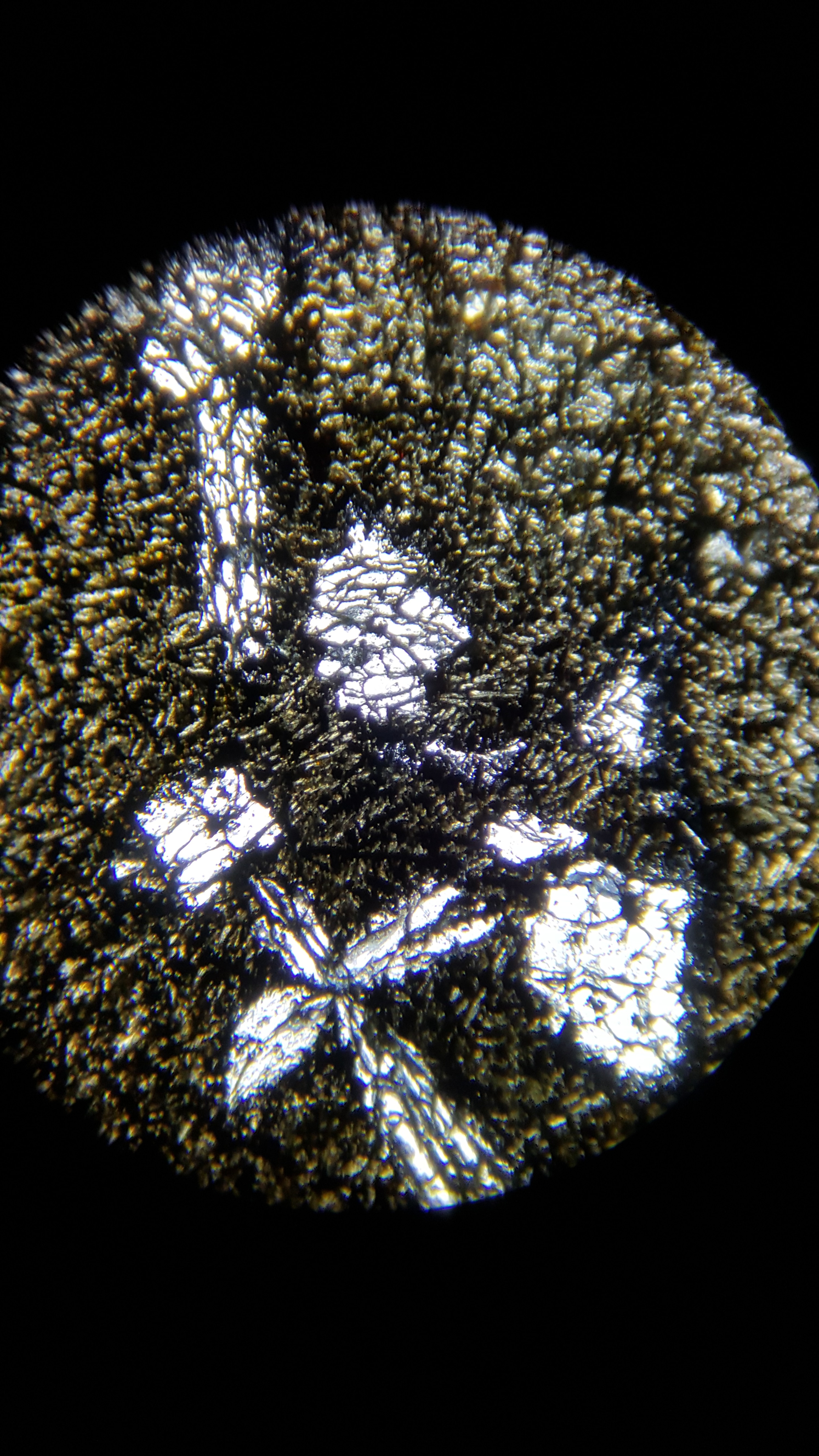

Des cristaux carrés dans la photo « thin section » ? Ben, on n’a pas les mêmes notions de géométrie. Idem pour la 12022.
Pour parler de ces cristaux : s’ils ont une section carrée ou rectangulaire (ceux de tes cailloux), c’est qu’ils cristallisent dans le système quadratique. Il y a peu de minéraux qui cristallisent dans ce système. Et des minéraux quadratiques avec une faible biréfringence (du gris sombre au blanc du 1 ordre), il y en a vraiment peu…

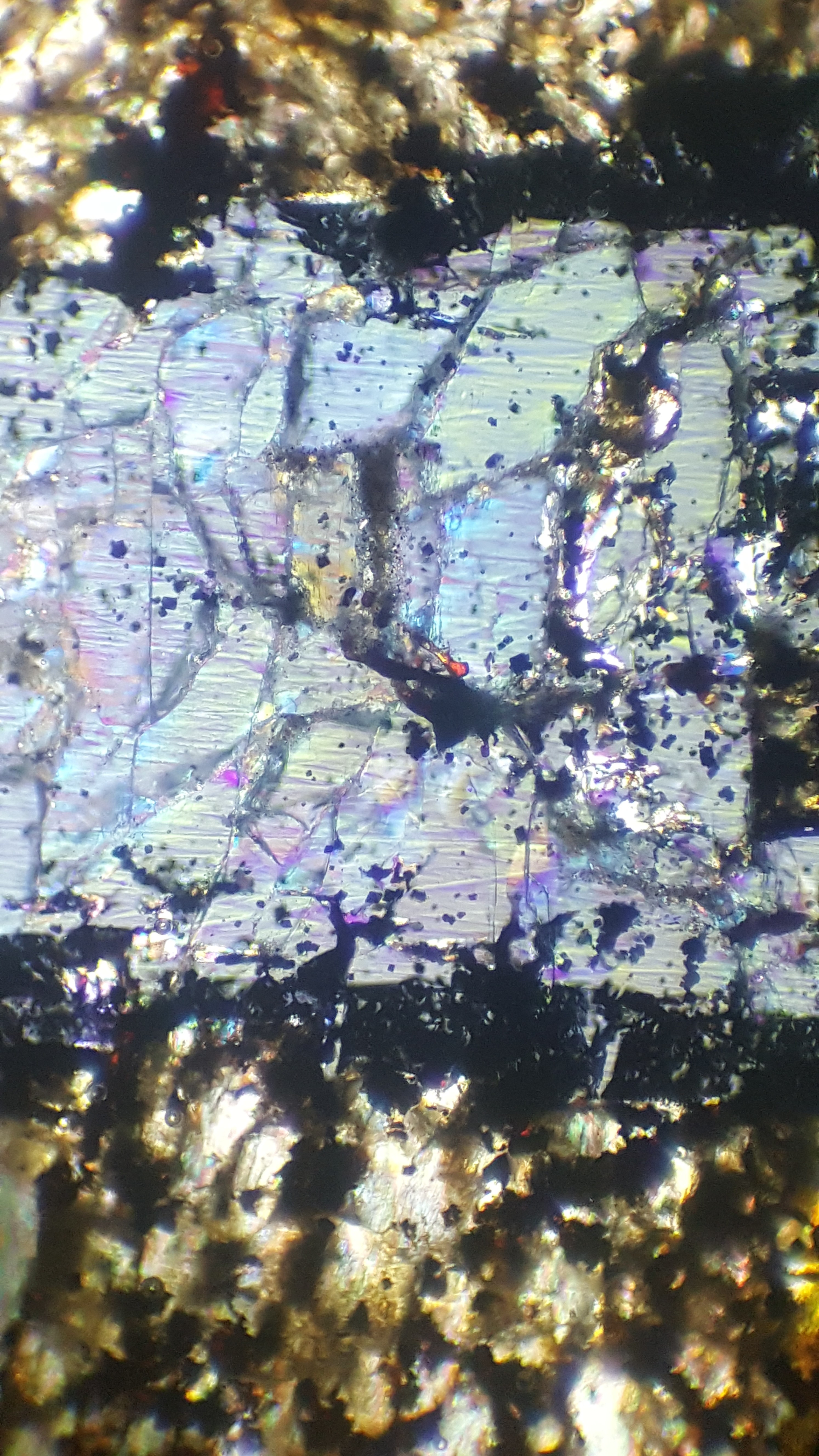

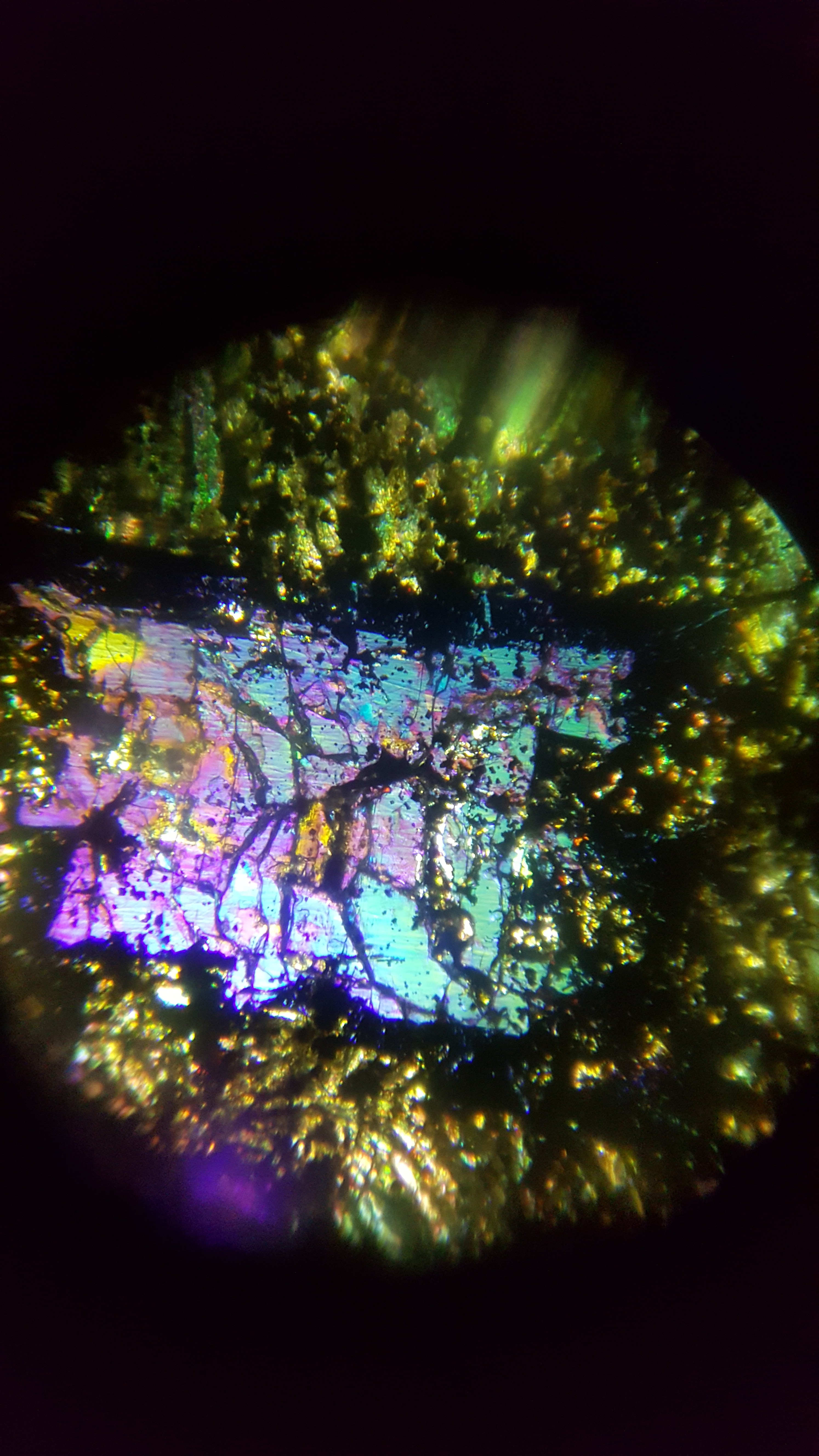

jjnom dans ton lien on est bien loin de ce que je fait voir. mais chaque roche a sa proprieté. autre genre de cristaux dans c est roches qui fond parlé la premiere a un assemblage en croix et la deuxieme un cristal rectangulaire bien particulier( birefringence multiple, beaucoup d inclusion et plan de clivage compliqué) avec exsolution visible.
le cristal sur la deuxieme fait entre 3 et 4mm de large

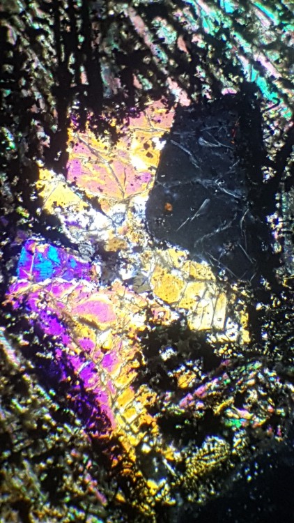

une vu rapproché de ce dernier avec un tour de platine differente regardé les details

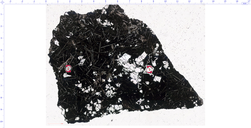

tiens d apres vous cette lame mince c quoi je vous pose une belle colle, avec c cristaux carré et squelettique et ce fond bien vitreux......
pas grave c bien d etre curieux des fois.. je vous donne la reponse a cette lame mince
Fiche descriptive
12015 est un vitrophyre olivine avec des phénocristaux squelettiques et dendritiques d'olivine et de pyroxène. Les microphénocristaux de chromite sont également une phase précoce. Ces phénocristaux sont fixés dans une matrice à grain fin presque opaque de pyroxène dendritique, de plagioclase, d'ilménite filamentaire, de chromite, de cristobalite, de troilite, de fer métallique et de verre. On pense que la composition en masse de 12015 (et 12009) représente la composition magmatique originale des basaltes de la jument Apollo 12.
L'échantillon pesait 191,2 grammes avant l'analyse. Il n'a pas été daté.
Plus de détails sur cet exemple et d'autres échantillons d'Apollo sont ici: http://curator.jsc.nasa.gov/lunar/
"Biréfringences multiples" Rien que ça, ça montre que tu utilises des mots dont tu ne sais pas à quoi ils correspondent. Idem pour exsolution.
Ton cristal est tout ce qu'il y a de plus banal, mais tu n'es pas capable de lui donner un nom. Donc, abstiens toi d'aller au-delà de tes limites.
Par contre, l'auréole noire périphérique, ça, c'est + intéressant.

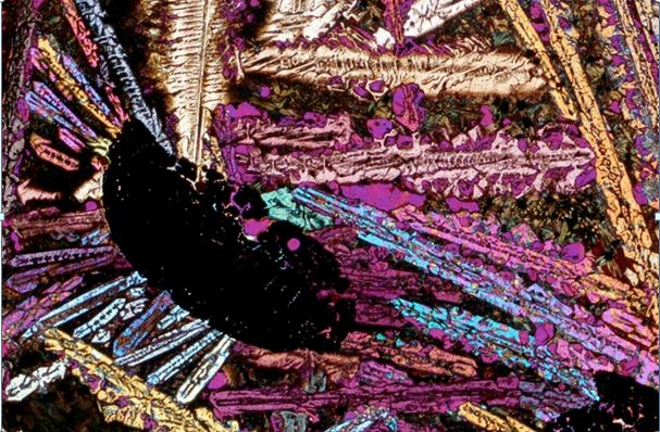

Affirmation totalement ridicule. La preuve: lame mince dans une scorie étudiée par une chercheuse (archéo) italienne.
Elles sont pas belles mes biréfringences de scorie?
Tu ne les trouve pas multiples, des fois?

dsl jjnom mais dans les scories ont utilise un filtre retardateur 1/4 d ondes pour valorisé les couleurs. la je vois des cristaux squelettiques d olivines sans distortion particuliere . les cristaux sont homogenes niveau birefringence c tout. bye
