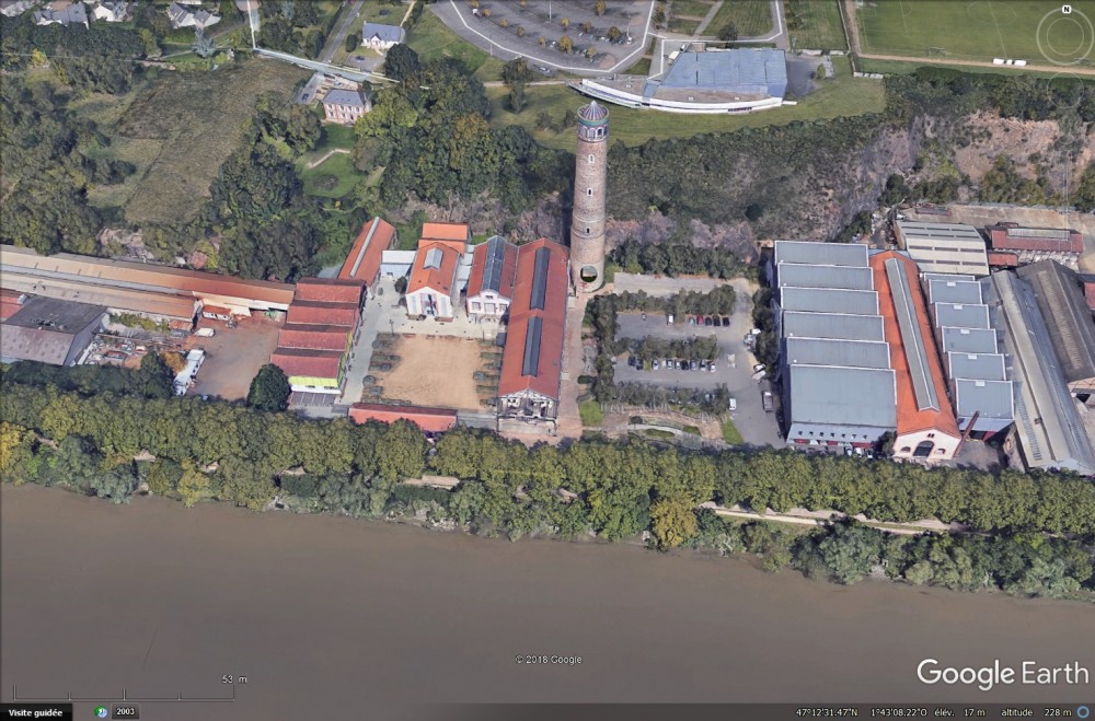

Les analyses chimiques présentées par romt20 sont remarquables : non seulement elles révèlent la nature des cailloux mais en plus elles nous conduisent jusqu’à l’usine qui les a produits.
La chimie, ce n’est pas juste la présence de tel ou tel élément. La façon dont ces éléments sont associés en dit beaucoup plus.
De nombreux métaux sont présents, ils peuvent rester à l’état métallique ou se combiner avec le soufre, l’oxygène, le chlore...
Ici, les deux paramètres les plus importants sont les potentiels chimiques en oxygène et en soufre qui permettent de dire si un métal s’associera plutôt au soufre, plutôt à l’oxygène ou restera libre.
On peut situer ces potentiels à partir des phases en présence et remonter aux propriétés du « magma » qui a donné naissance à ces cailloux.
Ces potentiels sont exactement ceux que l’on aurait choisis pour extraire un maximum de plomb.
Ils expliquent quasiment toute la chimie de ces cailloux. Quand de surcroît on voit la ressemblance (aspect, densité… ) avec les scories de Pontgibaud, il est impossible de ne pas y voir des résidus d’extraction de plomb. Il ne restait plus qu’à trouver d’où viennent le chlore et l’antimoine.
Ci-dessous une vue de l’ancienne usine de Couëron sur l’estuaire de la Loire avec la tour à plomb qui servait à fabriquer les plombs de chasse. On y trouvait tous les ingrédients :
- une fonderie de plomb pour les scories,
- l’antimoine dans les plombs de chasse (voir la remarque de jjnom)
- les barges pour amener le minerai et un peu d’eau salée…
Les démonstrations ne peuvent qu’être sinueuses devant quelqu’un qui rejette tous les arguments. Quand la porte se ferme, on teste les fenêtres.

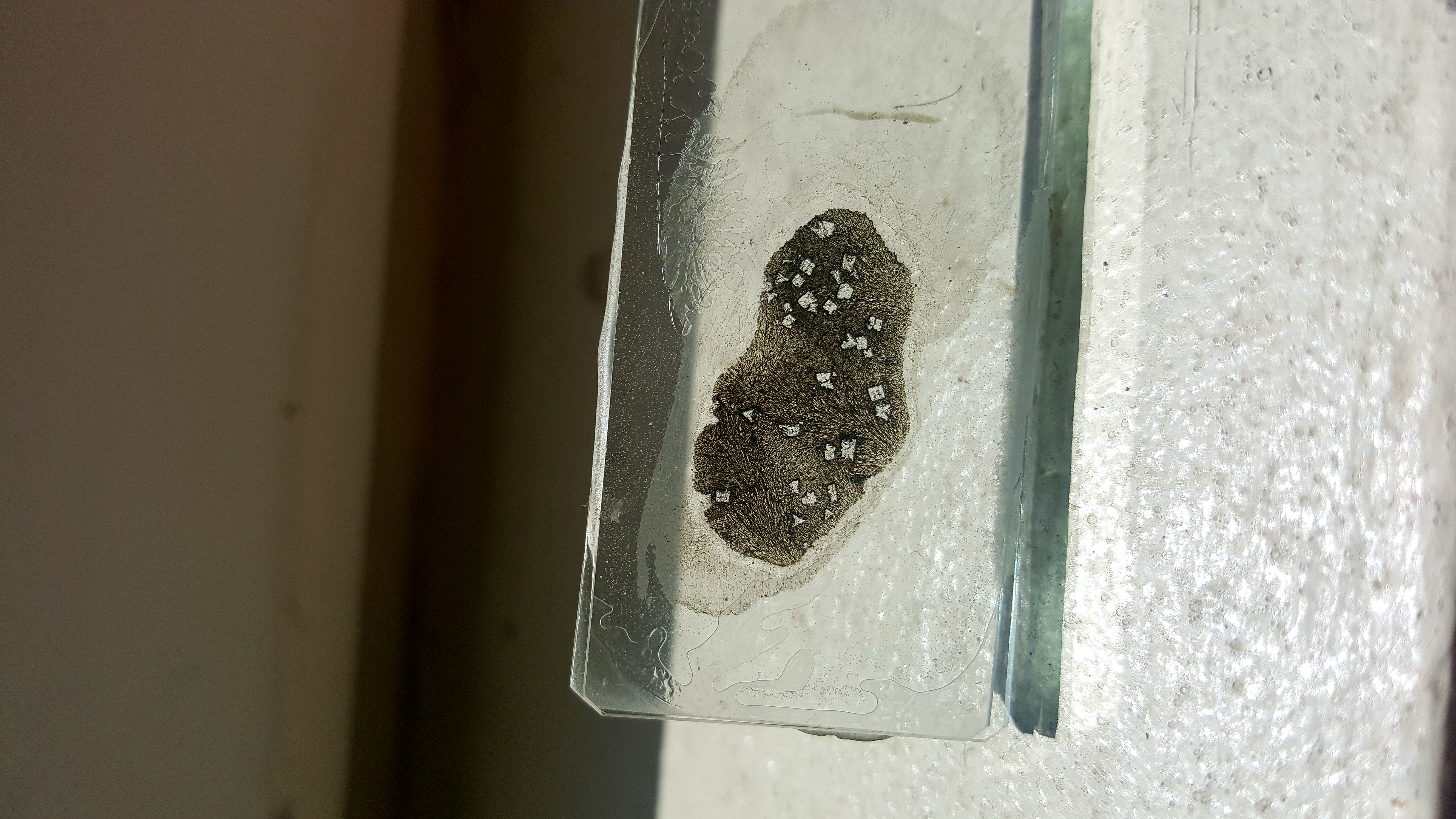

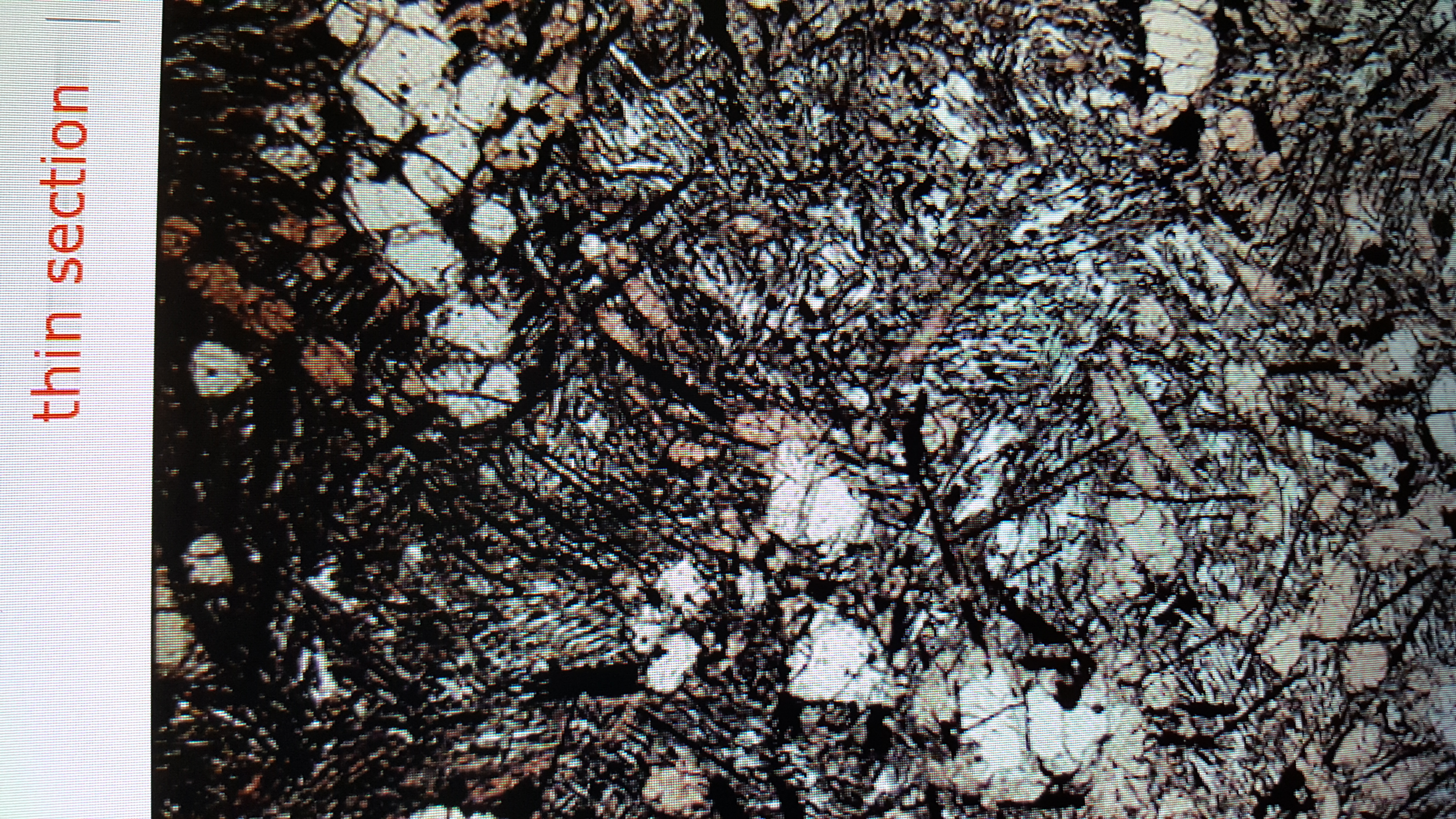

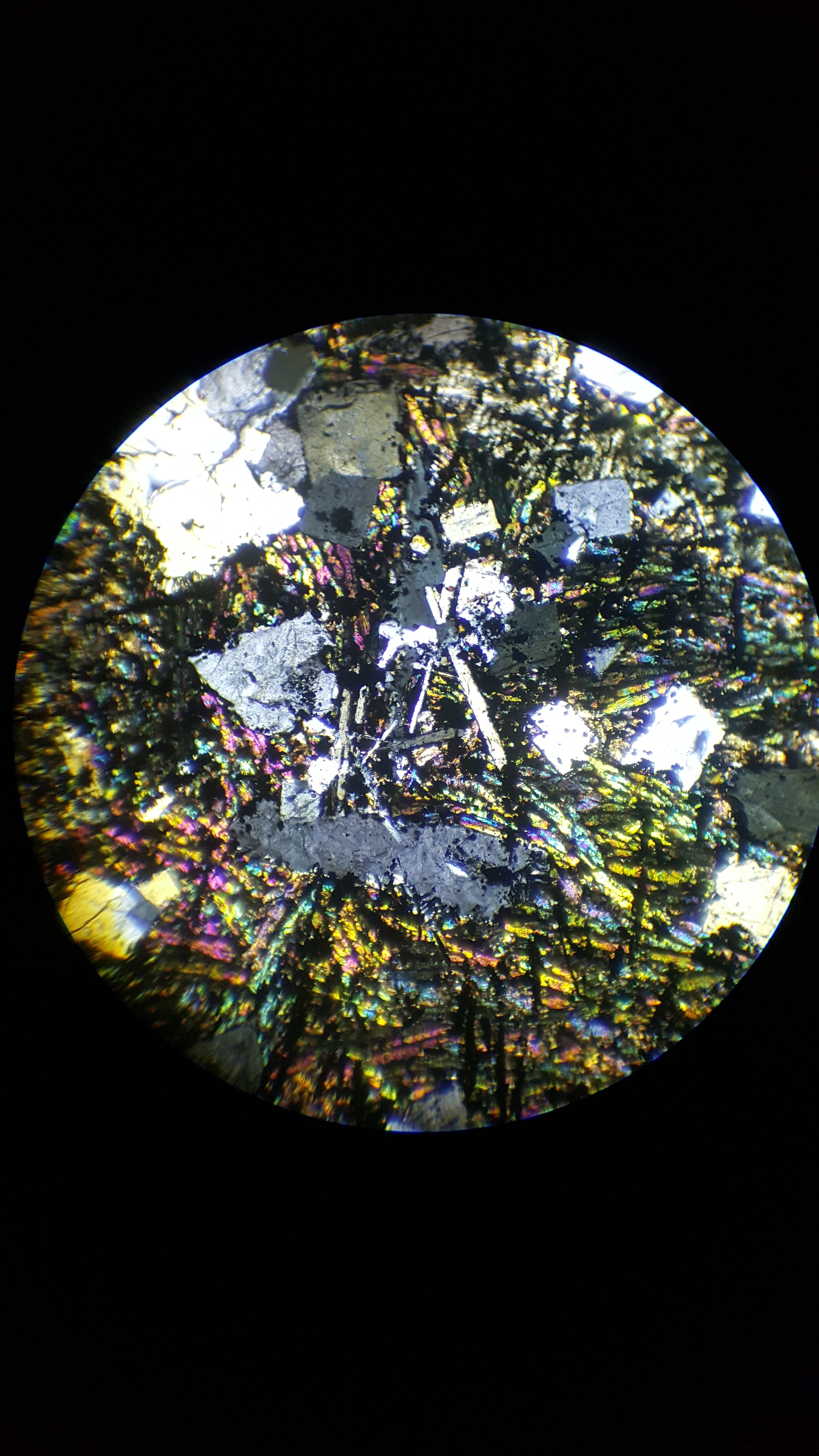

On a les photos en LPnA et LPA, des videos et un rapport SEM-EDS. Alors ?

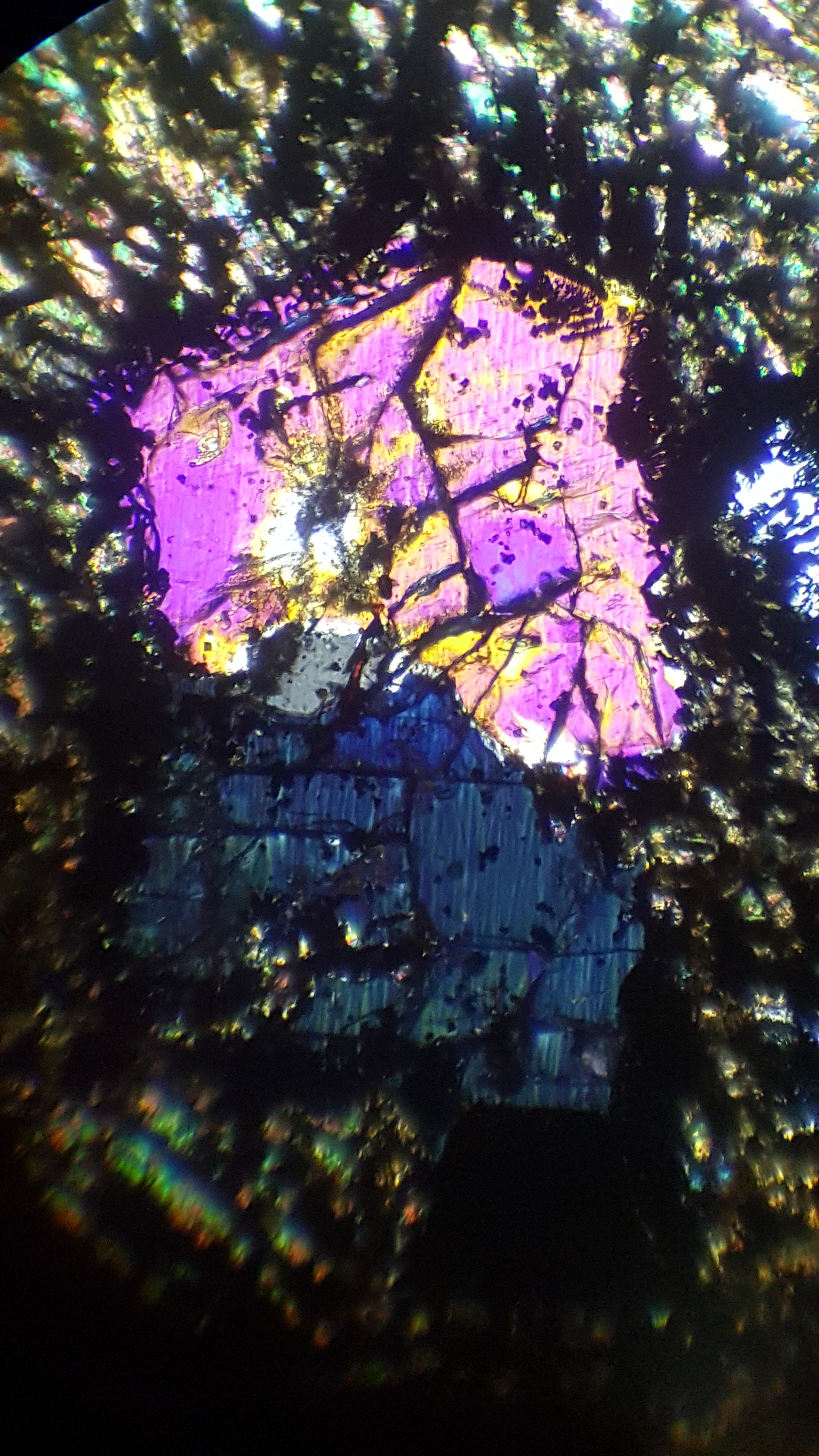

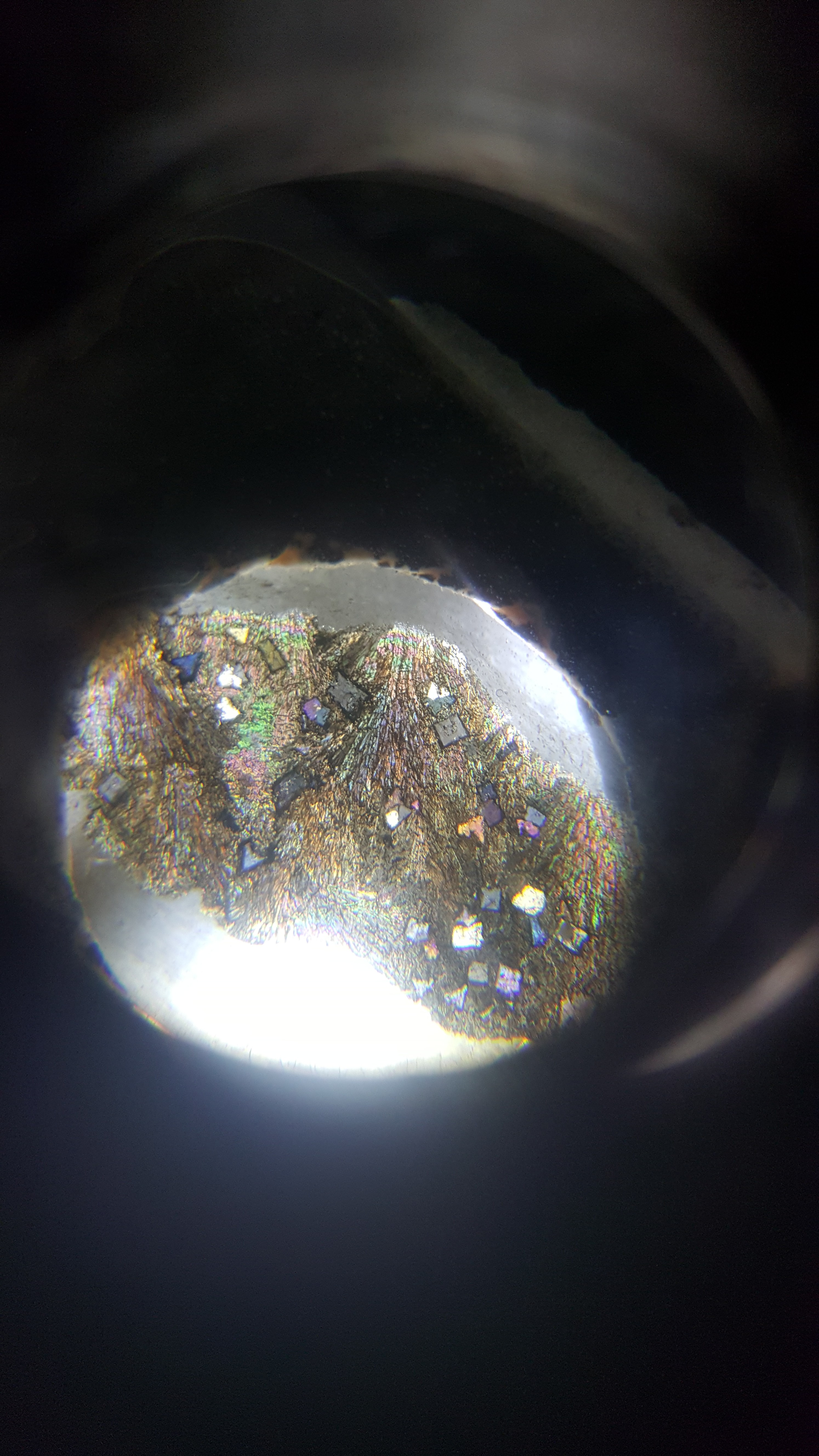

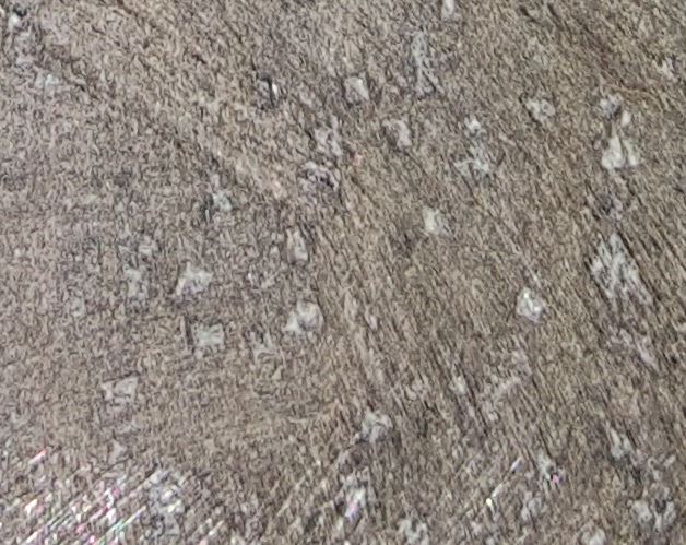

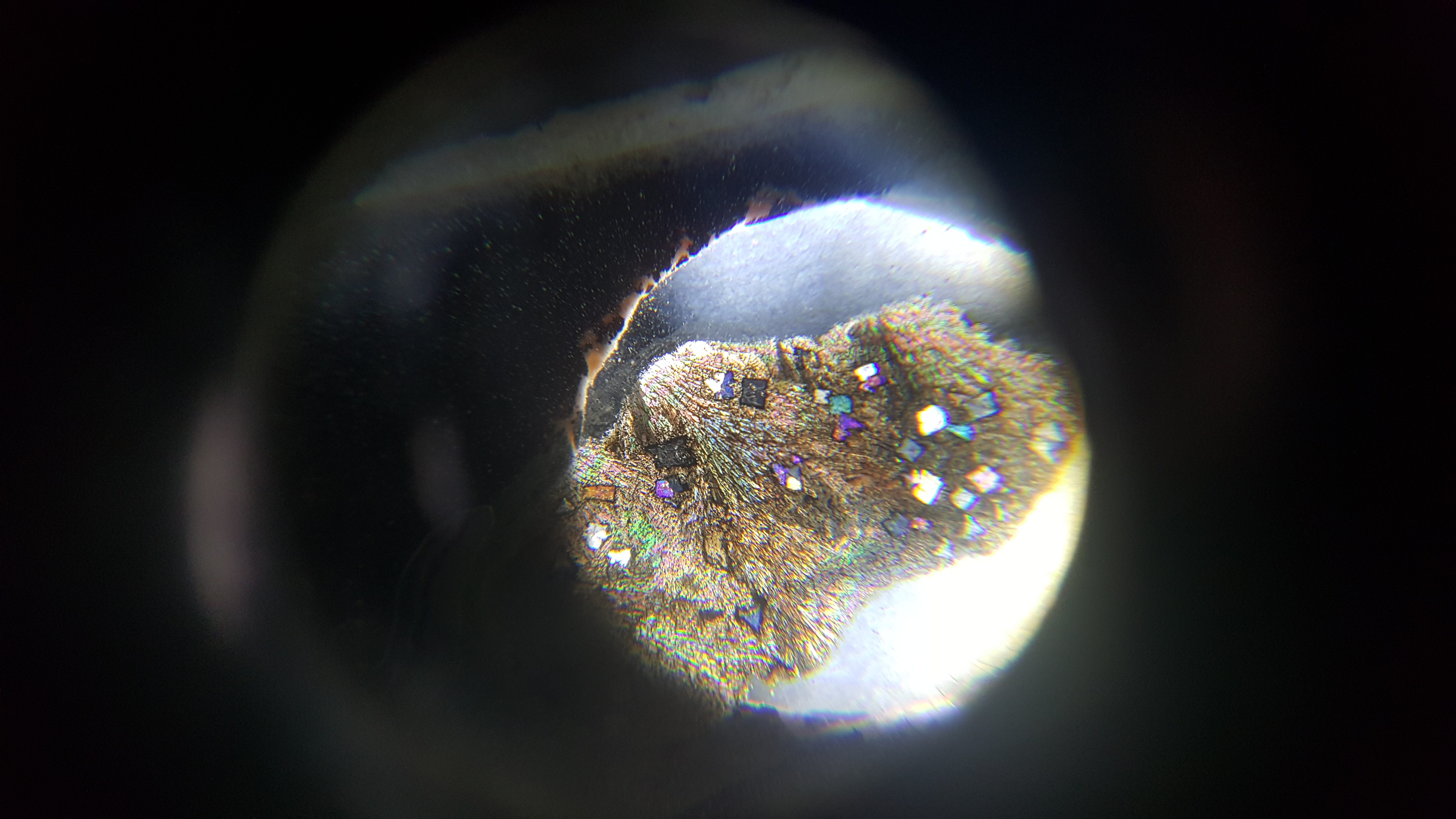

Par exemple, ces cristaux de section carrée (zoom ci-dessous) qu’on distingue aussi bien dans la lame que sur une surface après tronçonnage...

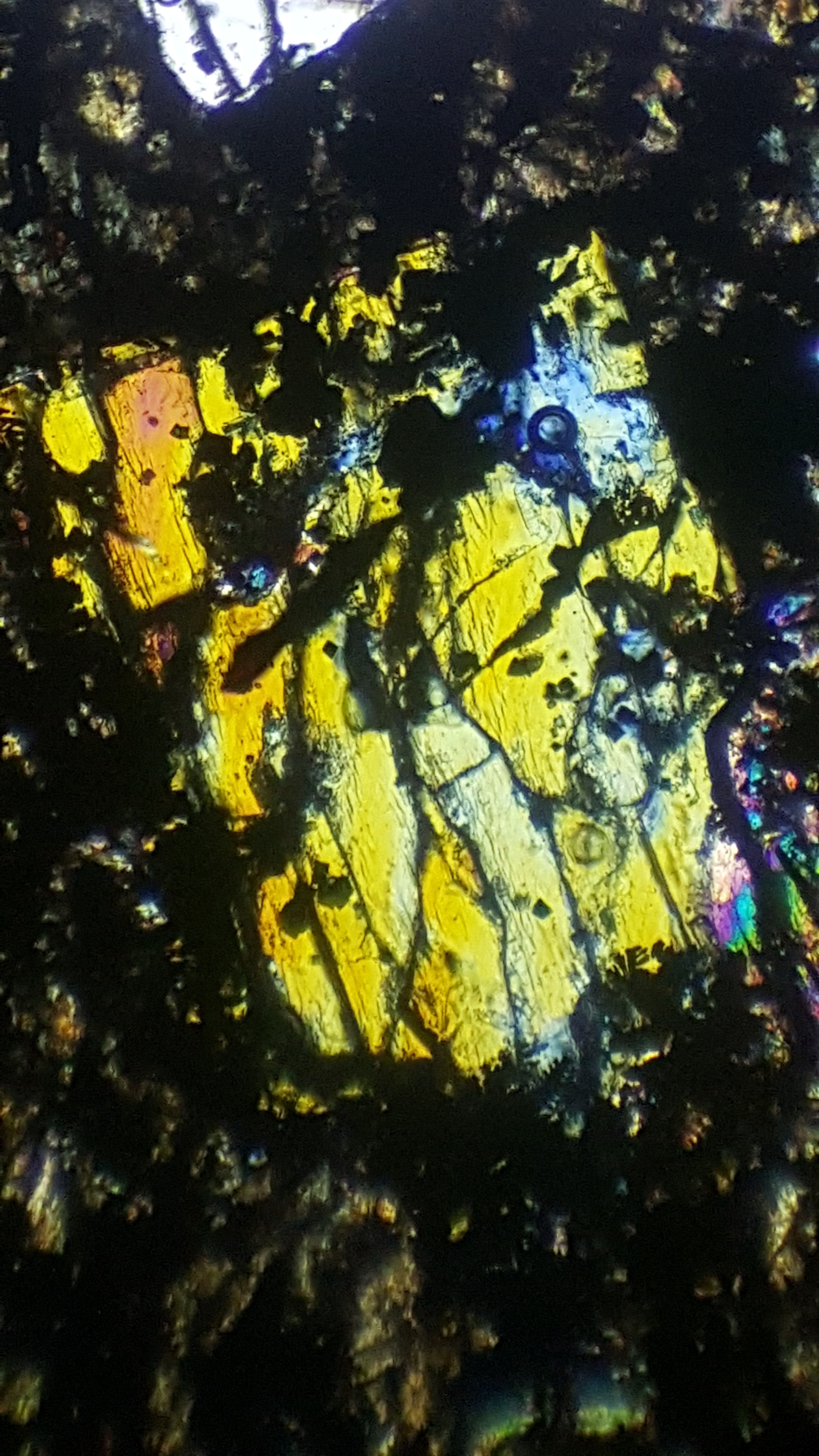

Les cristaux en gerbe avec leurs belles « bireferences », ce sont ?
La nuée de petits cristaux sur fond de verre de la 3° photo du rapport SEM, ça pourrait être quoi ?
Romt20, quand toi  et tes personnes compétentes auront répondu à ces questions, tu auras fait un bond énorme dans la compréhension de tes objets.
D'ici là, bonnes recherches... Enfin, dans la mesure où tu aurais encore un léger doute.

je ne veut pas jouer les chiants mais quand vous trouverez des cristaux de 2-3 mm de taille avec certains details comme sur les photos 2 et 3 ainsi que l assemblage pointu de la premiere photos dans une scorie de plombs ben je suis preneur. car les scories sont pour la tres grande majorité vitreuse donc pas de cristaux visible a l oeil nu. les gerbes dans mes roches je dit pas que l ont ne retrouve pas sa dans les dechets(quoique des gerbes de deux centimetre de long)me paresse pas possible, mais des cristaux de cette taille il faut des mois de refroidissement dans une basalte pour en avoir.les scories sont tres souvent refroidis rapidement c pour sa quels non pas le temps d avoir des textures tres interressnte..
Il n’y a rien de chiant tant que tu apportes de nouvelles informations.
Des cristaux de 2 ou 3 mm dans des scories, c’est gros mais pas impossible.
Des cristaux de 0,5 à 1 mm j’en ai vu souvent, il en a aussi dans mes échantillons de Pontgibaud.
J’en ai vu jusqu’à 4 ou 5 mm dans des scories d’antimoine mais c’est un procédé très différent.
mr 42 pour ceux qui connaisse un peut la mineralogie en lame mince polarisé la bireference des cristaux parle pour beaucoup.si je suis comme ca depuis 1 ans et demi c que tout le monde pars dans tous les sens, les profs il etait 4 de l université ou je les fait voir et analysé,  meme l analyste de nantes ont eté sur que c etait pas des scories. ont part du minerai jusqu au basalte lunaire pour tous dire. les analyses que j avais fourni ou c marqué scorie de zinc les mec dans le rapport final n y croyais pas. il y a cas bien regarder se que je fournie en photos et video pour voir que ca na pas la gueule d un dechet vulgaire. les analyses mineralogiques de ces roches couplé au analyse en lame mince c un grand ecart que personne ne ma expliqué vous comme les autres. la scorie par definition na pas vocation a etre cristalisé comme ca .(les scories de metaleurop j ai le dossier en memoire sur l ordi et c bien marqué quel sont vitreuse dans les verres se qui correspond bien a ce que l ont attende d elle aucun cristaux visible).       une photo d une autre lame mince de ces roches faite par mes soins la lame fait 20mm par 10mm regarder la taille des cristaux, aucun slag que j ai pu analyser depuis na ce genre de lithologie. ppl  et xpl
Bonsoir,
biréfringence et non bireference
sur la dernière photo il y a clairement un sens d'écoulement de fluide syn-cristallisation
Voit on ça dans les météorites?
Je ne pense pas la matière ayant déjà cristallisé avant
à moins que ce soit un reste de lave lunaire mais ça fait une probabilité tellement faible de conserver ces traces
Alors que dans une scorie..

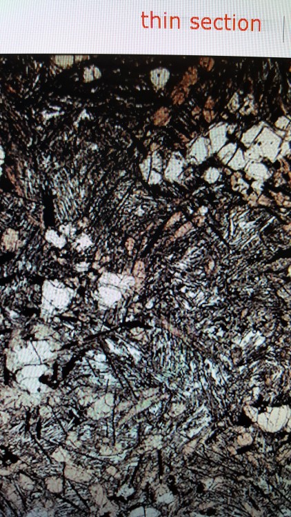

qqun peut montrer quels minéraux sont quoi sur cette lame svp?
genre les carrés gris je ne connais pas
merci
bonsoir 73? oui dsl pour la faute de frappe.. sans faire d amalgamme se genre de cristaux cubique bien formé ce retrouve dans quelques (basaltes lunaire).c un developpement incomplet des cristaux du a ce que j ai compris au volume imposant de la matrice.mais bon la lecture sur le net??..  pour etre tres honnete ce genre de lithologie en lame n est pas courant car en general quand ont observe de grande gerbe comme ca il n y a pas de place pour les gros cristaux principe de refroidissement. mais si d autre ont des similarité a montré je prend
cela est une photo d un basalte lunaire ont retrouve se genre de cristaux carré
On a déjà répondu aux questions de pétrographie dans les sujets précédents (et j'ai aucune envie de les chercher), une explication de la texture particulière de ces pyroxènes a été avancée, elle a une conséquence très importante sur le taux de fusion partielle nécessaire pour constituer ce genre de matériau (à partir d'une roche naturelle) et apporte un enième argument pour l'origine très probablement non naturelle de ces pyroxénites (non, ce ne sont pas des basaltes).
Il y a aussi un cumulat des gros cristaux à section rectangulaire, avec une auréole réactionnelle typique de cristaux en non-équilibre avec le liquide. On a donc un scénario de type cristallisation S1 depuis un liquide L1 des cristaux à section rectangulaire, et cristallisation S2 depuis un liquide L2 différent de L1 des pyroxènes en plume.
L'ouverture d'un nouveau sujet n'annule pas ce qui a déjà été dit et ne dispense pas de tenir compte des remarques précédentes. C'est pas le système judiciaire là, on fait pas appel d'une identification en reprenant toute la réflexion (s'il y en a eu une du côté du demandeur) de 0.
Entre parenthèses, je ne vois franchement aucune ressemblance avec les cailloux d'Apollo, qui sont des basaltes à olivine.
