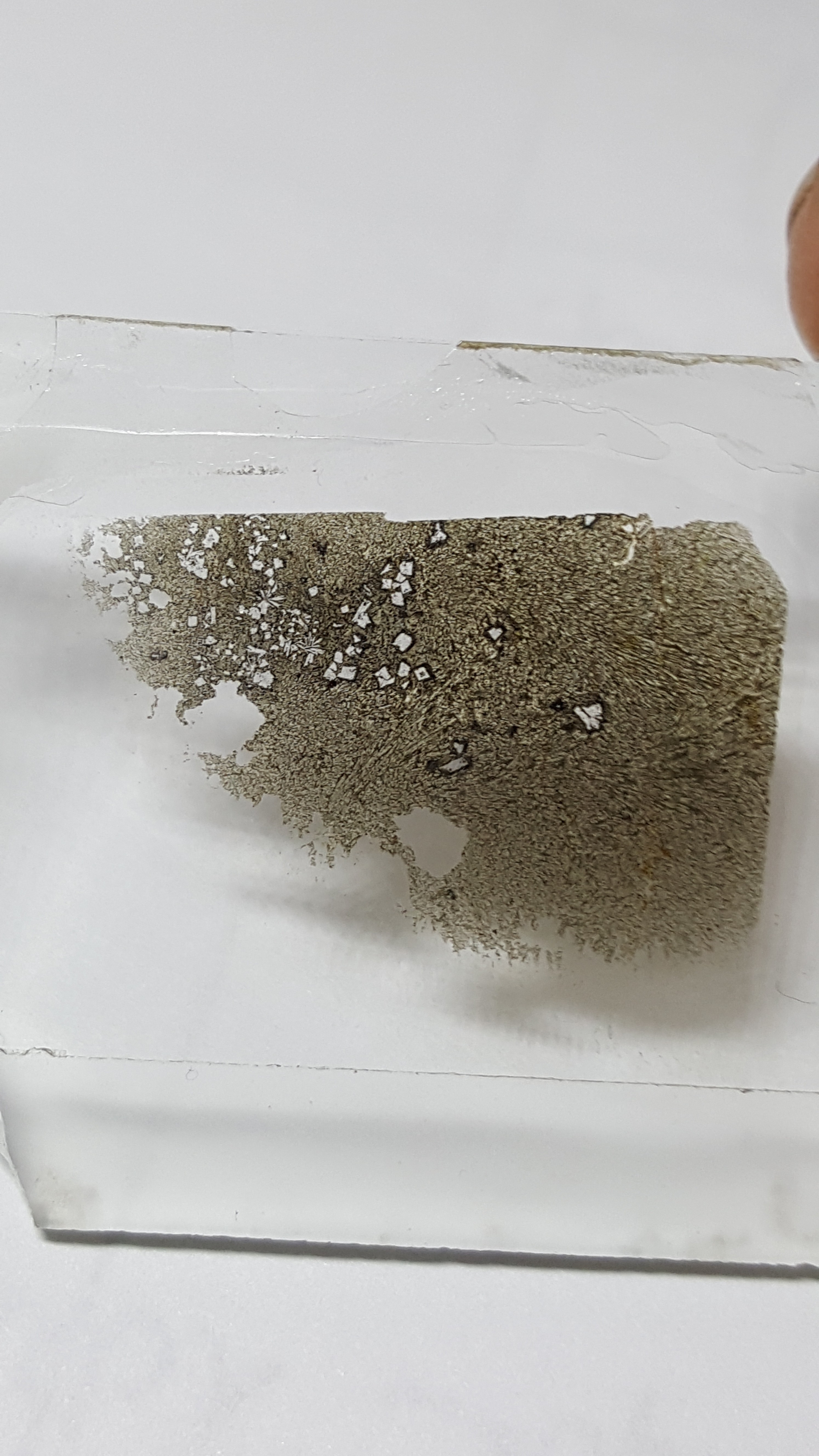

bonsoir, question aux experts je vous mets deux videos d extinction de ma lame mince voir plus si besoin. moi je vois se que l ont appel l exctintion ondulande ou roulante. les mineraux sont des pyroxene et olivine. j aimerais avoir vos avis. les roches sont des basaltes mais tres particuliers que certains connaissent.  pour l instant je voudrais des avis que sur les videos . l extinction est faite en croisant les polars sans tourner la lame mince mais le resultat est similaire.
20180306_183356[1].mp4
20180306_184048[1].mp4

Sur tes deux films, je ne vois pas d'extinction ondulante, roulante. Il te faut regarder sur un seul minéral. Des exemples :
Et wikipedia : https://en.wikipedia.org/wiki/Undulose_extinction
Un cours d'optique : http://www.dicoptic.izispot.com/polarisation_385.htm
un tp : https://www.pedagogie.ac-aix-marseille.fr/upload/docs/application/pdf/2013-07/tp_roches_metam2.pdf
un atlas : https://minerva.union.edu/hollochk/c_petrology/ig_minerals.html
Et pas besoin de faire un film, une photo peut suffire à montrer une extinction roulante : http://les.mineraux.free.fr/dossier-mineralo/lamemince/fiches/quartz.htm
et http://lithotheque.ens-lyon.fr/Lithotheque/FormRech/page.php?recup=A46.16
bonsoir voici une nouvelle video, la mieux que je puisse faire pour vous expliqué de quoi je parle. les gros cristaux donc 1 ou l ont vois bien l extinction ondulante font entre 1 et 2mm ainsi que cette extinction particuliere dans les gerbes de (pyroxene je pense) en balayage que l ont peut voir aussi dans les chondres a pyroxene fibroradié dans les meteorites choqué. bon visionnage.grossissement x40.
20180307_184902[1].mp4
Invité jean francois06
toujours pas d'extinction roulante. Ce sont des minéraux en gerbe qui s'éclairent et s'éteignent les uns après les autres.
Cette structure en éventail, en gerbe se rencontre dans les matériaux naturels et artificiels.
Des exemples : https://eps.wustl.edu/photos/garbenschiefer
https://geosec.biz/Diabase-with-Prehnite-vein-USA-Thin-Section-Microscope-Slide-P5774214.aspx
https://geosec.biz/Variolite-Ardnamurchan-Scotland-Thin-Section-Microscope-Slide-P3209748.aspx
bonjour jean francois06 interressant tes exemples dommage q une animation ne soit visible pour comparer. je reposte une derniere video de ma lame mince une autre zone ou il n y a pas de gerbe plutot un amas de cristaux (olivine) mais petit les cristaux autour de 100- 300 nm toujours grossissement x40.regarde bien les cristaux individuels ont voit bien que l extinction n est pas droite ni parallele , les zones d ombres sont quand meme bien aleatoire (ondulant) c tres visible quand meme.
20180307_214435[1].mp4

Il n'y a pas besoin d'animation pour montrer une extinction roulante. voir les exemples au dessus. Mets simplement une photo avec ton cristal stressé montrant l'extinction roulante. Une légende pour expliquer. Si tu as besoin d'une animation c'est que ce n'est pas une extinction roulante, c'est simplement des extinctions de minéraux. Regarde ton baume, il s'éteint aussi, progressivement, et pourtant tu ne parles pas d'extinction roulante pour ton baume. Question : connais-tu l'épaisseur de ta lame?
Le cristal blanc de la vidéo précédente n’a pas d’extinction roulante mais reflète un zonage dans sa composition.
Ta dernière vidéo n’apporte rien de plus.
Toujours les mêmes cristaux mais en section transversale plutôt que longitudinale.
Sinon, je voudrais bien avoir une idée de l’utilité de ce fil. On t’a donné des tas d’arguments (6 pages de forum si je me rappelle bien) pour dire globalement : ça ne peut pas être un basalte et tu reviens avec « basaltes très particuliers »

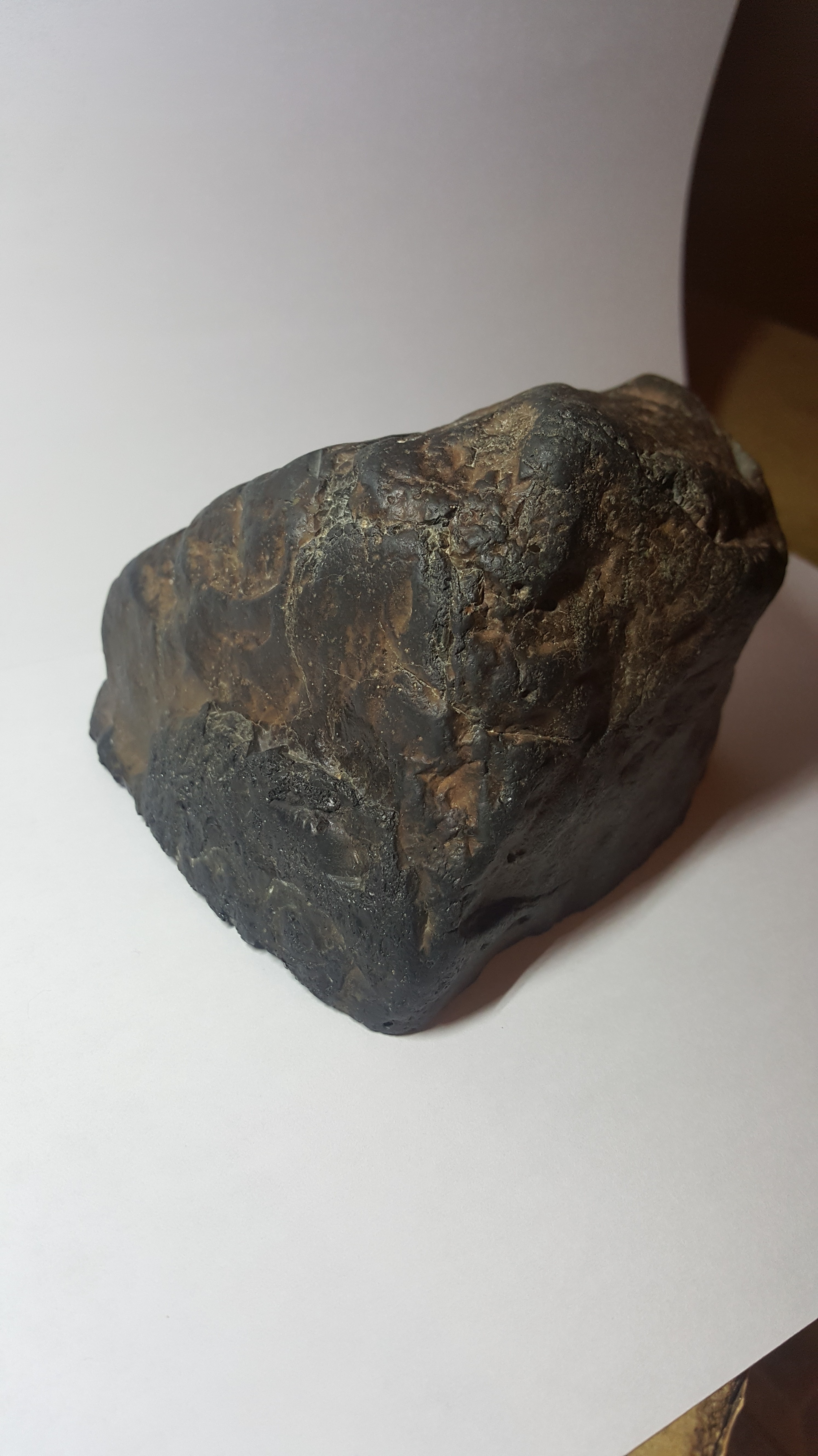

je pense plus que vous n etes capable de voir les details autres que des roches terrestres.je vais vous poster des photos de ces roches qui vienne de la lame mince.et ca ce n est pas un fantasme.deja les extinctions roulante a part le quartz ou la biotite qui sont facilement reconnaissable dans les roches ( de tous les jours)dans les autres mineraux olivines ou pyroxenes qui sont tres majoritairement des basaltes comme moi restont serieux l extinction onduleuse qui est tres visible malgre vos dire n est pas courante .jjnom je ne prend pas des avis ici je veut juste vous faire voir des associations de mineraux et extinction que vous n etes pas capable de me faire voir a part vos critiques.(qui dit extinction ondulante dit mineraux avec contrainte physique ou choqué donc speciale d un point de vu normale.)  PS jjnom le cristal blanc que tu site a bien une extinction ondulante c de mauvaise fois de ta part.si tu est si fort explique moi comment est faite cette extinction alors,a un moment faut des preuve que de dire que c pas cela. il n existe pas 100 extinction differente dans le mondes mineraux.   (extinction droite, oblique avec divers degres d angles et parallele.  undulose extinction si vous ne la voyezpas  dans mes videos c bien dommage....
quel sont c roches d apres vous avec sais photos.. densité mesuré precisement a 3.72.

J aimerais que tu répondes à la question, quelle est l’épaisseur de ta lame?
Maintenant si tu penses avoir une météorite, pourquoi pas.
Dans les films que tu as montré pas d'extinction roulante, une photo suffirait (pas besoin de film limite psychédélique). Si la preuve passe par cette extinction roulante, alors c'est pas bon. Pourquoi cet acharnement sur l'extinction roulante?
Les images macro ne ressemblent pas à un morceau de basalte, plutôt un truc artificiel  confirmé par les minéraux en gerbes dans la lame.

jean francois06 la lame mince dois faire 0.30mm ont est d accord. pour ma part le pro qui la fait la bien faite malgré je pense un peut trop fine. si tu te base sur un basalte terrestre ce n est pas le cas. tres peut de verre est present dans la lame, la bireference elevé des couleurs n est pas du tout un truc artificiel scorie ou slag ect.  les gerbes de 15 mm de long dans une scorie avec une bireference pareil je demande a voir, on parle de microstructure genre 0.5 mm pas plus...  j ai eu des slag en lame mince a visionner et non rien a voir.                                                                             j aurais aimer vous faire voir certaines choses interressante pour la comparaison a voir.

Quand on parcours le descriptif de l'échantillon lunaire on s'aperçoit que c'est une brèche, que la silice est à plus de 40% (20-25% max dans les cailloux), le Mg est bien présent, absence de Zn, Cu, Sb...https://curator.jsc.nasa.gov/lunar/lsc/14304.pdf
Ah! J'allais oublier: dans tes analyses EDS, il y a un spectre qui a de bonnes chances de correspondre à un reste de plomb de chasse...Marrant, non?

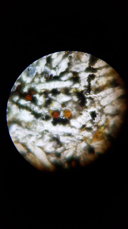

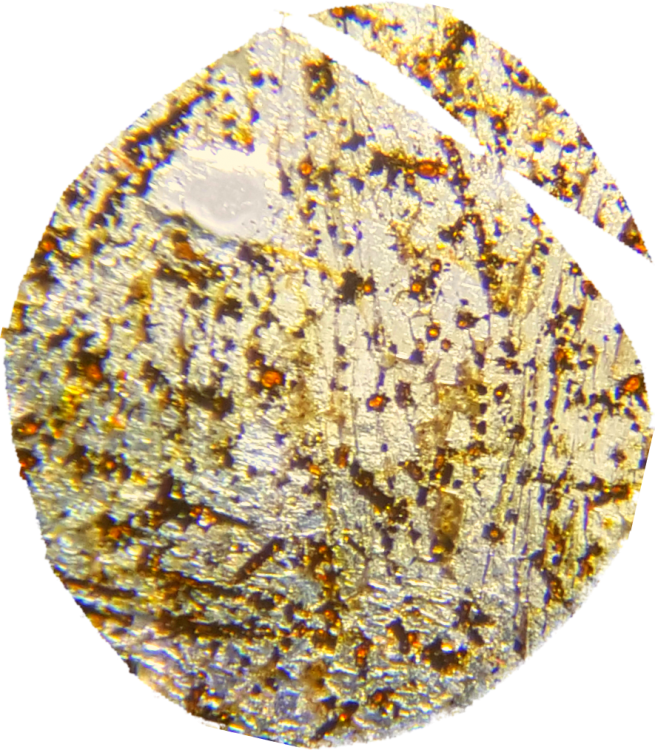

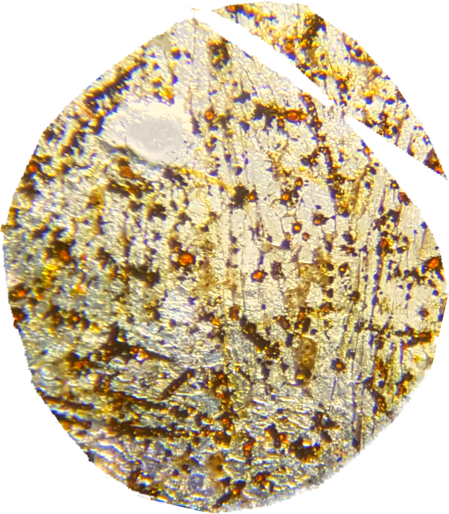

bonjour, derniere petite chose a vous montrer apres je vous embete plus. des photos de quelque chose dans ma lame mince totalement different. des grains orange ou sphere assez similaire au spherule orange lunaire.jjnom tu va rigoler mais la composition de c est spherules lunaire est identique a mes analyses.je dit pas que cela soit ca juste que c etrange.. c grains font 20 micron voir 40. deux photos jointe et les dites orange spherule sur le lien http://minerva.union.edu/hollochk/moon_rocks/74220.html    la composition est du sulfure de zinc mais sur d autre liens on retrouve dans c est spherule de clhore plombs oxyde fer cuivre .
