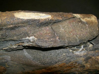

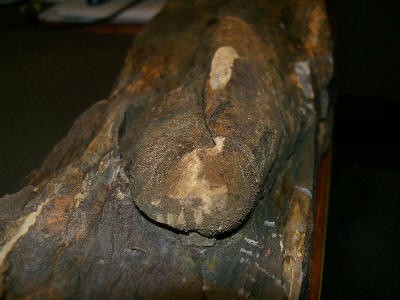

Voici une curiosité trouvée dans l'ordovicien armoricain lors d'une sortie terrain ce week-end avec Didier ( que je salue au passage !! )
Nous ne voyons pas ce que cela peut être :coucou!: .....Si quelqu'un peut nous éclairer....... :lumiere:

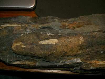

Il y a une empreinte de brachiopode en dessous.
C'est peut-être un Flute-Cast (marque d'affouillement) : une figure sédimentaire en résumé. :coucou!:
PS : la postion initiale serait retournée par rapport à la photo (bombement vers le bas) et à la vue de la disymétrie de la figure, le paléo-courant aurait été de la droite vers la gauche.
non, cela n'a pas été trouvé dans le coin de la plage du fret...( que je ne connais pas d'ailleurs...)
Chapak : ce qui est surprenant, c'est qu'il semble y avoir un plan de symétrie horizontal par rapport au premier cliché.
Est-ce possible pour un Flute-cast ?
:question:
bonjour à tous, la proposition "figure sédimentaire" me semble à exclure...la "chose" me ferait davantage penser à un moule interne de calice (d'échinoderme) en dépit du fait qu'on y trouve pas certaines structures telles que celles observables chez Calix ... il me semble me souvenir que la surface est marquée d'une multitude de picots (Gwenn pour confirmer?)
Ceci reste une pièce bien énigmatique :top:
Salut !
Je vais peut-être dire une énorme bêtise, mais ça ressemble à du bouclier de poisson ostracoderme... Dans l'Ordovicien c'est tôt, mais c'est vrai que j'ai déjà vu des nodules calcareux et ceci n'y ressemble pas.
Drôle de truc !
Phil "Fossil"
Sauf que y'en a jamais eut de trouvé la bas... Donc ce n'est pas ca.
Je serai tenté pour du "poisson" à plaques aussi ! mais le fait d'affirmer que cela n'a jamais ete trouvé sur ce site ne devrait pas exclure cette possibilté ?
Je crois que beaucoup de sites ont donné des exceptions qui n'avaient pas été trouvées avant et qu'il a bien fallu integrer ensuite ? non ?
Il me semble même avoir vu une empreinte de nageoire sur l'un des photos .... mais je peux me tromper ! En tout cas cela ne ressemble pas à une empreinte de spirifer ( tout du moins ce que j'ai observé !)
En tout cas tenez nous au courant du résultat final !

L'idée que ce soit un poisson à plaque me plait bien mais est-ce bien cela ?? :grand sourire:
Pour répondre à BDCIron, j'ai prospecté sur plusieurs sites du secteur où cette curiosité a été trouvée; et Didier pourra le confirmer, ce site donnait énormément de traces de vie ! Rien que sur cette plaque, de 30 cm de long sur 4 cm d'épaisseur, juste à observer , il y a ce "truc", 6 à 7 empreintes de brachiopodes, 1 céphalopode et 4 à 5 traces non identifiées.......Par contre sur ce site, quasiment rien en trilobite....Juste un "gros" d'une quinzaine de cm, très déformé et non identifiable. Les autres sites avaient plutôt des traces de vie habituelles.....Alors pourquoi pas un poisson ? Franchement je ne sais pas....
Concernant le calix, serait -il possible de joindre une photo pour comparer ? Auriez-vous des photos de bouclier de poisson ostracoderme pour comparer ?
Je vais essayer de dégager un peu plus ce fossile...

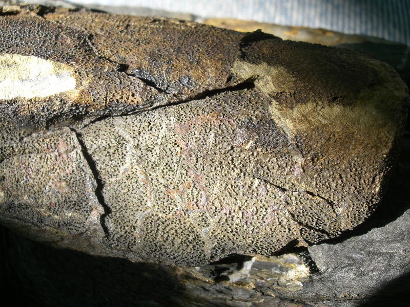

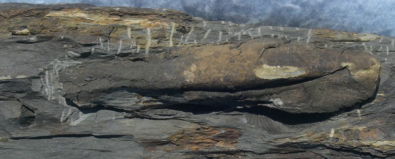

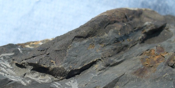

Voici quelques nouvelles images de cette curiosité........On peut constater que la surface granuleuse se poursuit en dessous. Il serait presque possible de le dégager entièrement mais cela comporte des risques.
concernant sa nature, est-ce qu'un calix pourrait avoir ces dimensions ? ( voir première série de photos )?
Salut !
En effet, ce genre de découverte n'est jamais à exclure, même si on n'en n'a pas trouvé précédemment...
Même si le Dévonien inférieur est la période montrant l'acmé des poissons cuirassés, le Muséum semble dire qu'il y a du poisson cuirassé à l'ordovicien. Je pense qu'ils savent de quoi ils parlent !
http://www.mnhn.fr/mnhn/geo/orgordo.html
Je vais essayer de retrouver des photos de boucliers de poissons ostracodermes pour les poster.
Bonne fin d'après-midi !
Phil "Fossil"
:triste: le suspens est à son comble!
Si j'ai tendance à partager l'opinion de BDC à propos de l'absence de poissons en bretagne à cette période, je rejoins toutefois les intervenants qui pensent que beaucoup est encore à découvrir(question de principe), y compris à propos de la présence de restes de poissons dans l'ordovicien moyen armoricain....
Pour la piste "échinodermes", Serge Régnault du Muséum d'Histoire Naturelle de Nantes pourrait apporter sa contribution???
Je souhaiterais que Gwenn cesse également de faire des découvertes déroutantes, accaparant ainsi les feux de la rampe sur Géoforum!!!! :sourire:
Et oui, il reste tant à découvrir.....
Concernant Serge Régnault, as-tu la possibilité de le joindre ?Peux-tu me passer son adresse mail ? Ou si tu préfères lui envoyer les photos ?
Je suis intéressé par l'identification de ce "fossile", aussi je suis ouvert à toutes les possibilités !
Et puis, promis, je ne vous dérangerai plus pour des trouvailles surprenantes... :sourire:
Mais bon, j'y peux rien, ils se jettent sous mon regard !!!! :triste:
Au prochain.....
J'ai regardé de plus près les cystoides et franchement cela n'y ressemble pas. Je ne retrouve aucune des caractéristiques des cystoides.
Pa contre, cela pourrait être un(e) sinuite. Le soucis est que la taille des sinuites est très modeste par rapport à ce "fossile", de l'ordre de quelques cm et que la surface en picot n'est pas habituelle. Il serait "géant" et bien sûr déformé...A votre avis ?
Auriez-vous trouvé des fossiles de forme similaire en Bretagne ? Même de taille très réduite...
