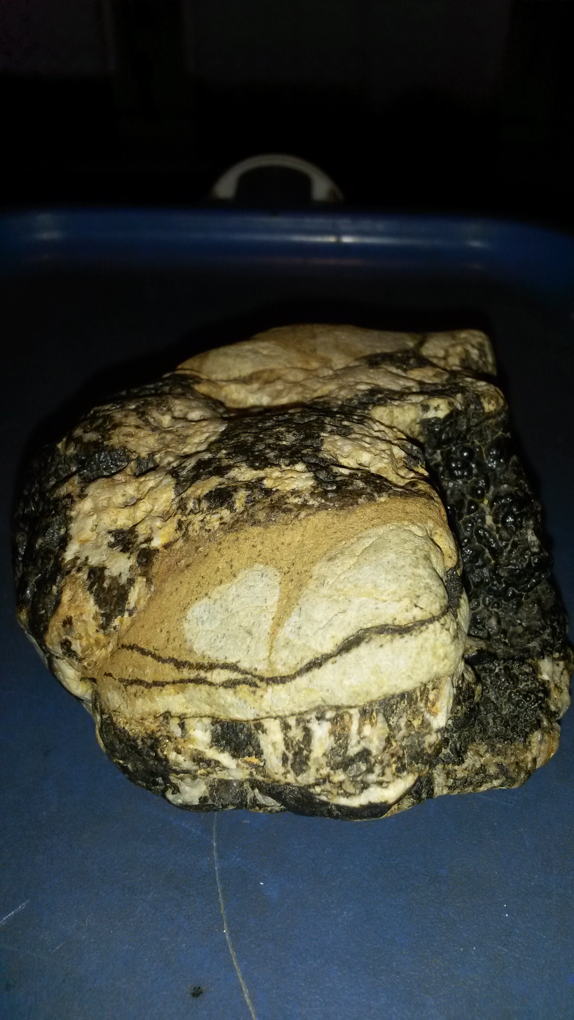

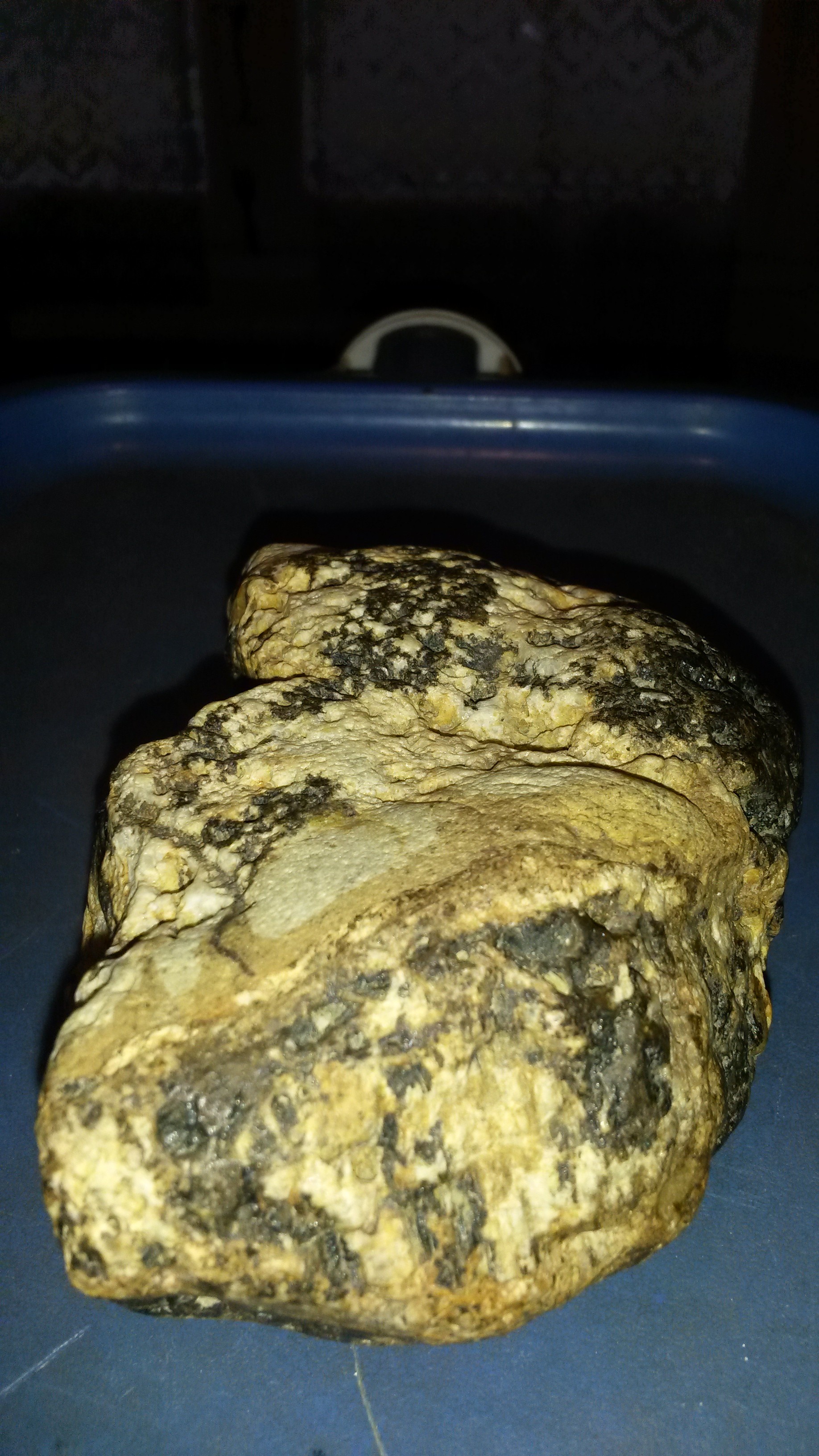

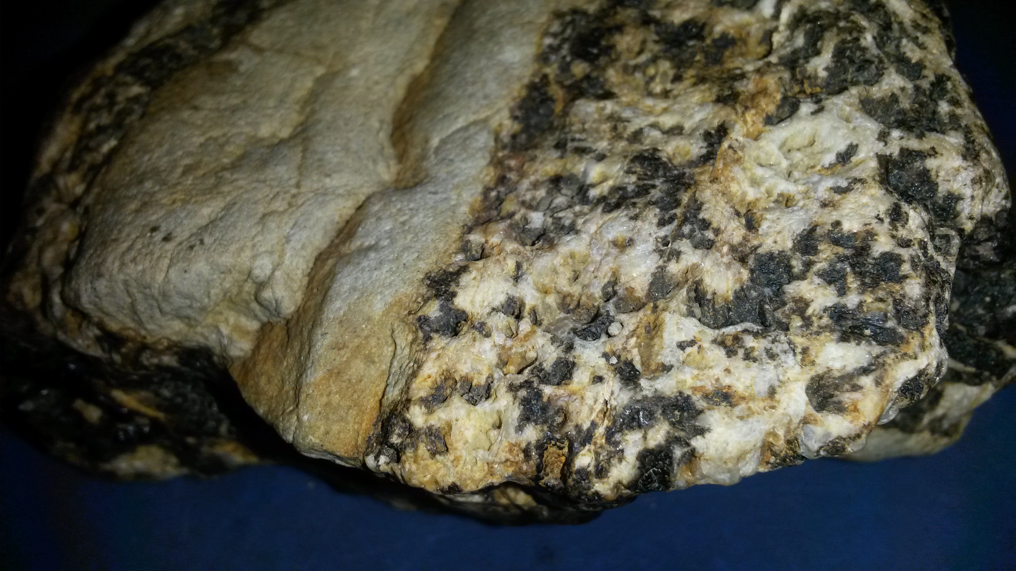

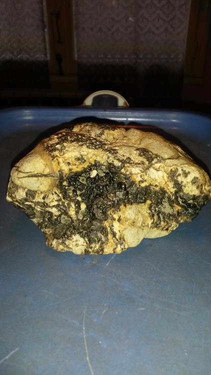

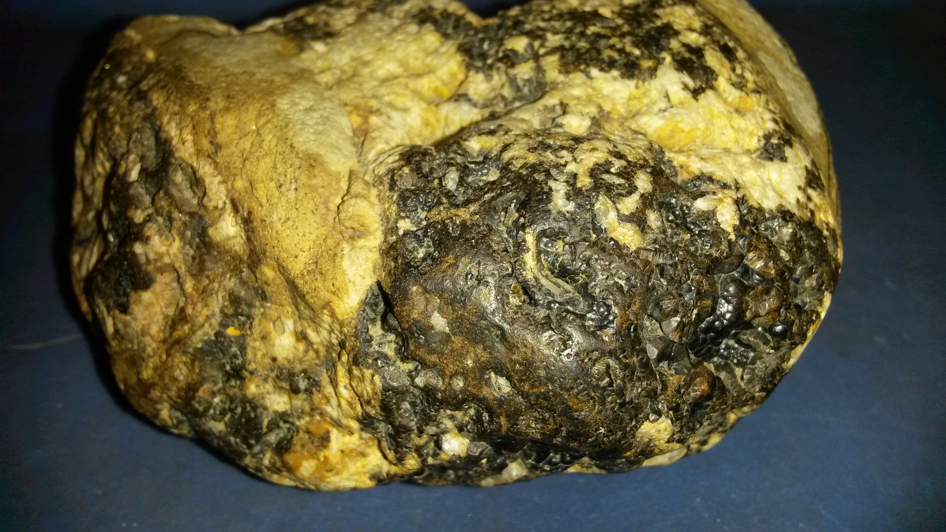

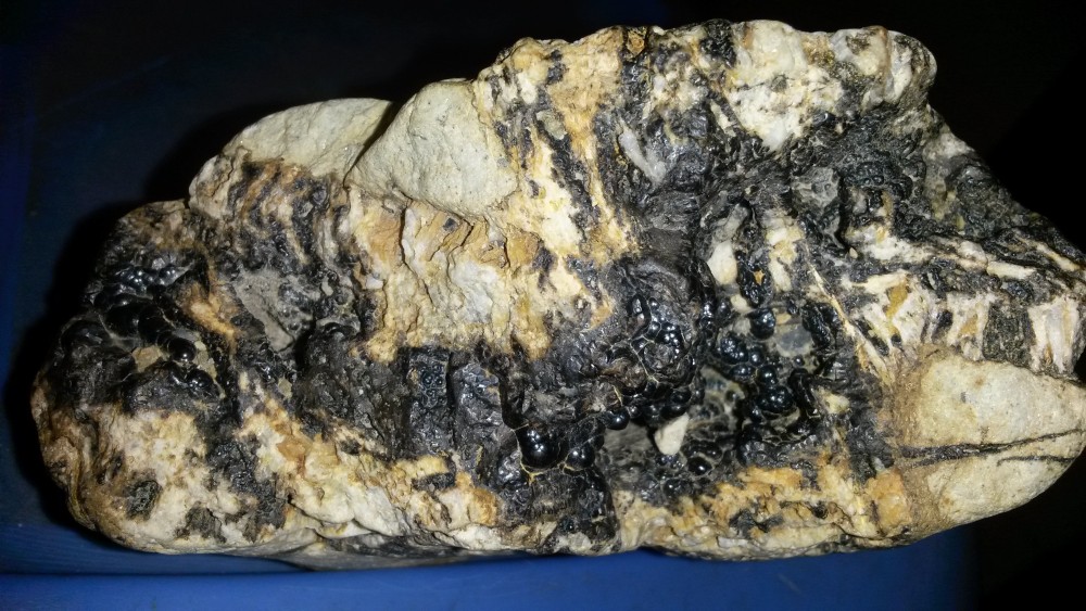

Toujours ramassé au Pays Basque, cette "roche" a un aspect particulier : savez vous ce que c'est ??
Dimensions : 11 cm au plus long, 4/5 d'épaisseur, et maxi 8/9 large.
Poids environ 665 Grammes.
Pas magnétique.
Voici des photos.
Merci d'avance à tous,
Bon Dimanche...

Meme style que tes autres échantillons
contrastes de teintes étonnant pour quelque chose naturel
Soit résidu de fonderie (incineration de!dechets possible on en a parlé)
Soit une zone brechique qui regroupe des contextes Redox completements différents
un coup de scie et on y verra plus clair
pour gagner du temps, il faudrait poster uniquement des roches en place sur des affleurements.
ça devient la foire aux galets, meteorites et residus en tous genre
Bonsoir,
OUI se sont bien les contrastes étonnant que je m’attendais à ce que quelqu'un relève :
merci next50MY pour ta remarque.
Pour ce qui est du résidus de fonderie je commence à connaitre un peu : cet échantillon non magnétique ne ressemble pas vraiment...
Encore une roche métamorphique quelconque mais originale !
Il y a 3 heures, farioman a dit :
Sûrement pas !
Il suffit pourtant de faire de bonnes observations objectives et des tests pour avancer dans la détermination, c'est pas bien compliqué... Un collégien y arriverait sans problème.
Le lien Géowiki, où tout est bien expliqué (demander de l'aide en cas de souci) : http://www.geowiki.fr/index.php?title=La_détermination_des_minéraux
Idem. Pas métamorphique.

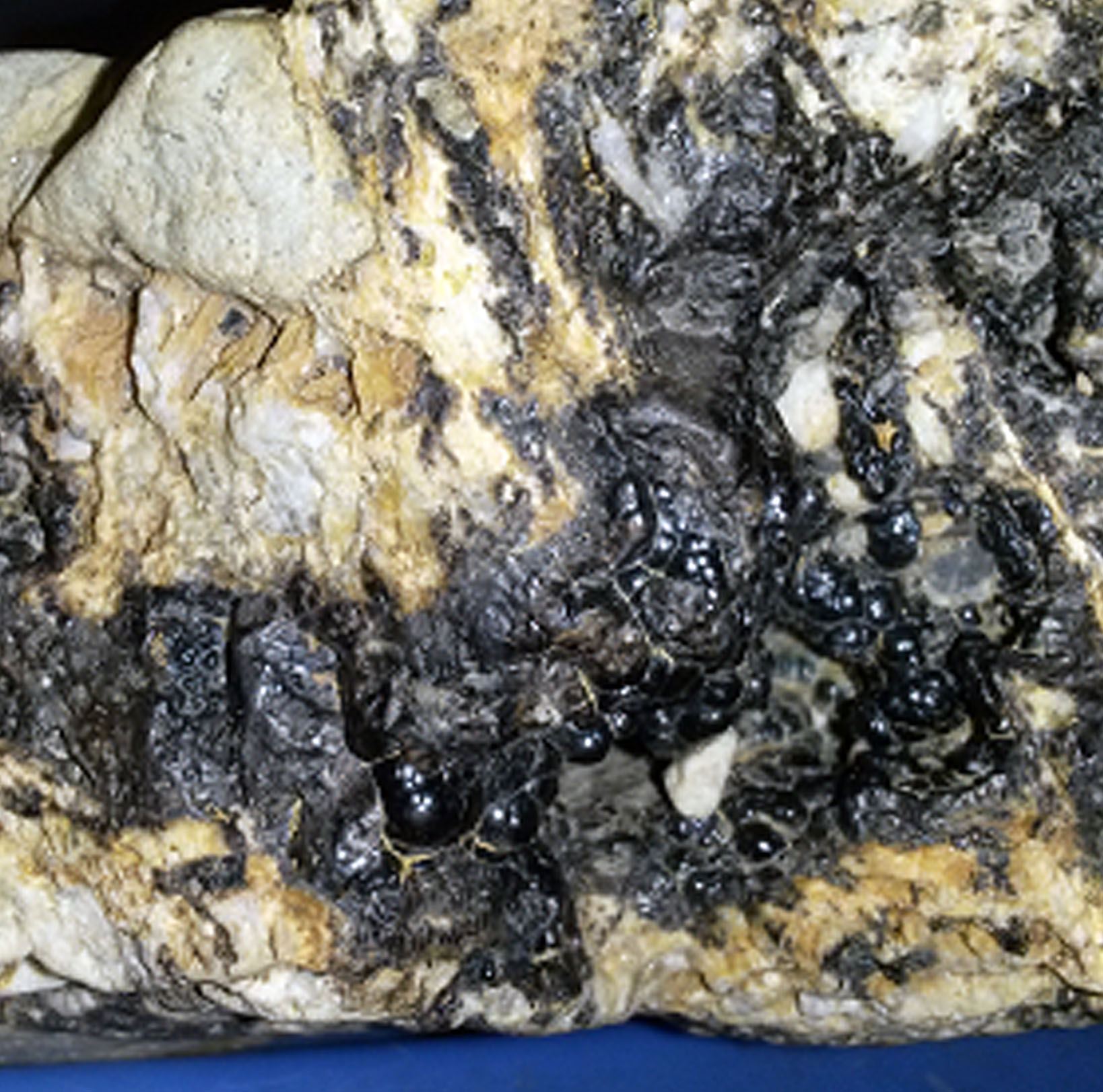

Le dépôt noir globuleux:
C'est tendre ou dur (couteau)?
Quand on le martèle:
- ça se mate, ça éclate, ça part en poussière?
- une odeur?
- les fragments ont l'air cristallins, amorphes?
Réaction à la flamme? odeur?
Un fragment dans HCl pendant une journée ...
Mas bien sur que c’est le même sujet.
un magnétique l’autre pas ..,
bof on est habitué à ne pas tenir compte de ce genre de test. Autant rester sur des critères visuels que de prendre des éléments mal observés ou mal calculés (densité / dureté) qui brouillent les pistes
Ah , un caillou ramassé et aussitôt mesuré et pesé...
Comme pour certaines autres choses, ce n'est pas tant la taille ou le poids mais ce que l'on arrive à lui faire dire qui compte.
Les éléments à faire connaître:
- le contexte géologique (savoir avec précision, autant que faire se peut, d'où vient le caillou... localiser sur une carte géologique)
- s'agissant d'une roche, observer, décrire et tester les diverses composantes (loupe, aiguille, HCl...)
Sinon effectivement ça brouille l'écoute, et la réponse a été donnée depuis le début.

Bonjour Farioman,  je connais bien le coin et je peux t'affirmer (sans test!) que c'est de la  Goethite. Pas besoin de la brûler, couper, écraser, sniffer :mortderire:
La seule autre possibilité aurait été le laitier de fonderie..Elle vient du Larla , plus en amont. Depuis le premier siècle de notre ère, l'homme y a extrait le minerais de fer. On y trouve facilement Goethite et résidus de bas fourneaux.
