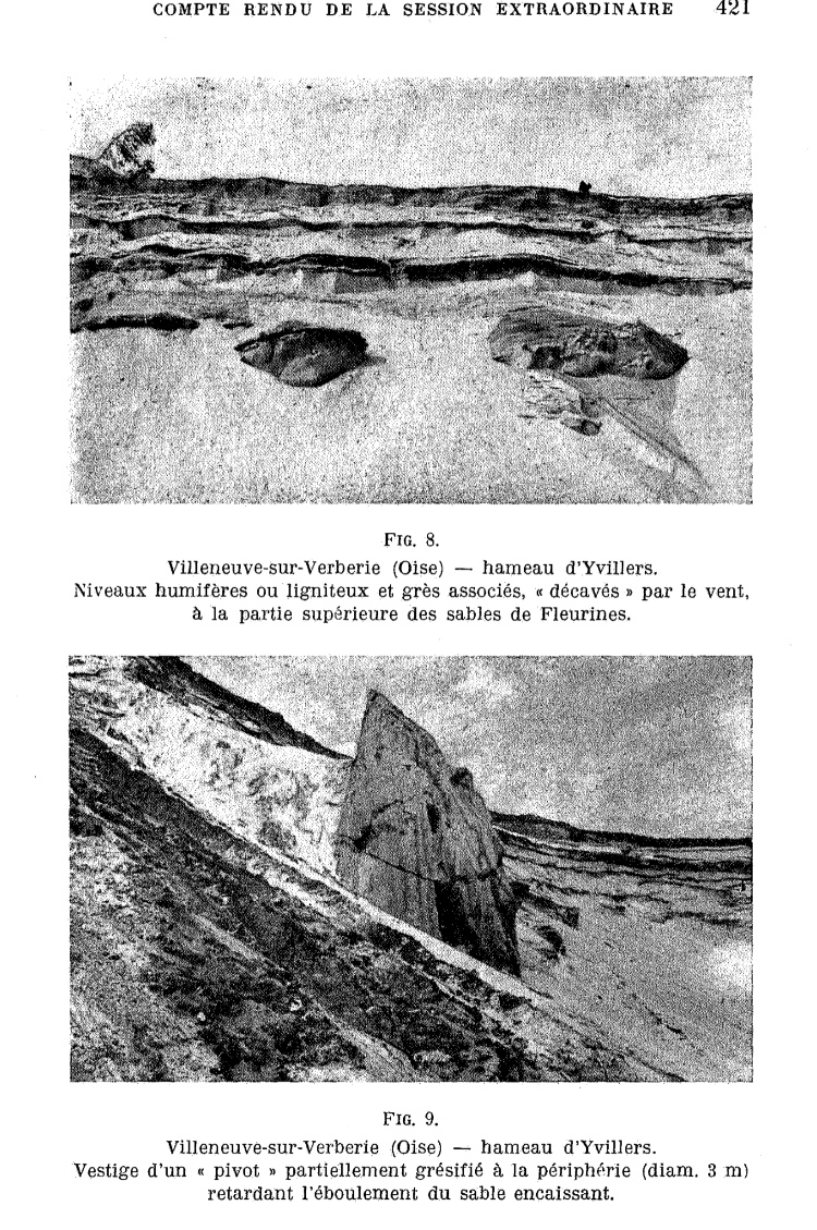

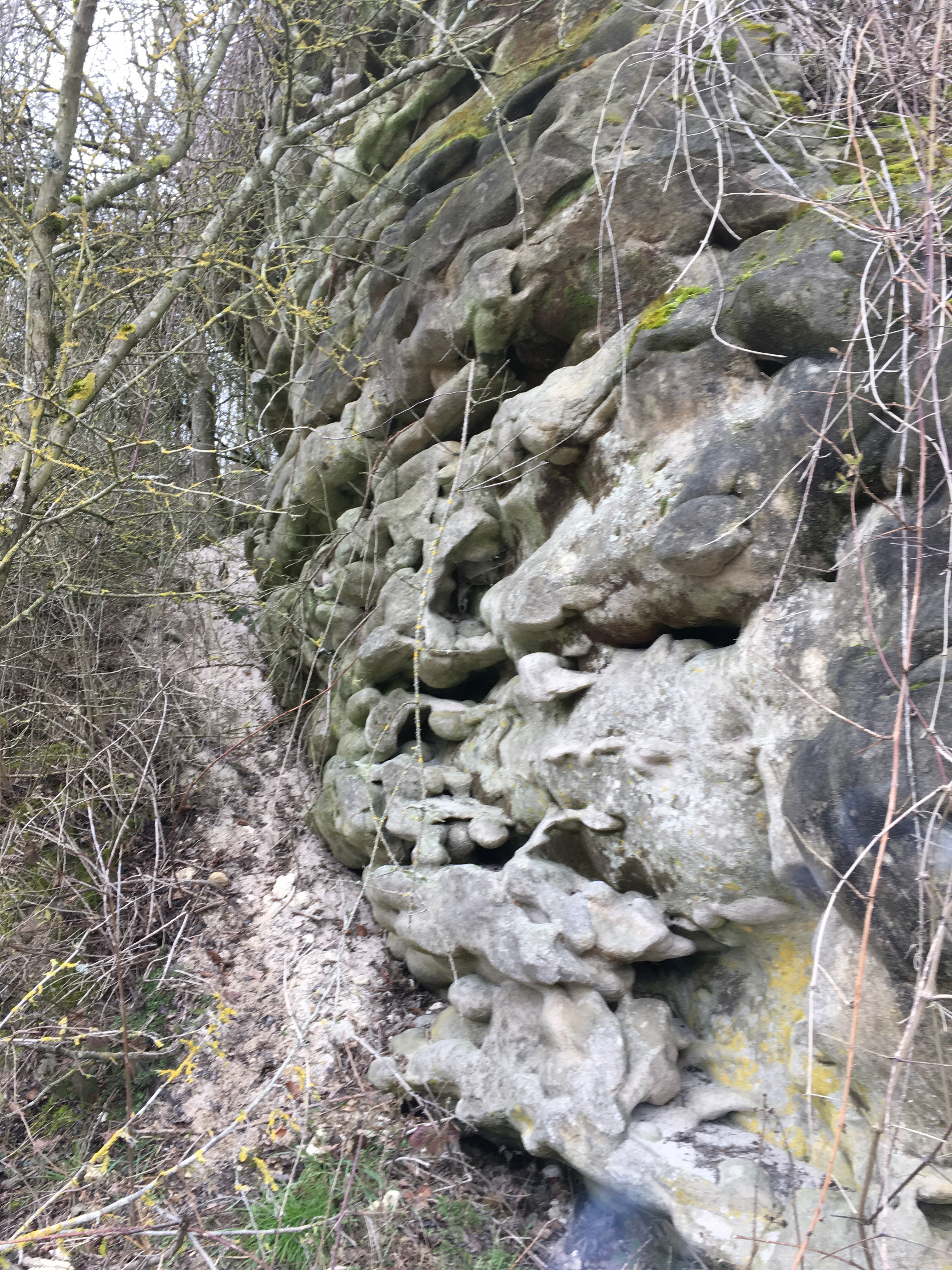

Structure pédogénétique originale peu connue : Anecdote extrait de Feugueur et Pomerol lors d’une excursion géologique dans les faciès Eoliens et Paléosols de Fleurines.
noter en passant que les grès ont fossilisé ici encore les bioturbations racinaires. Un autre exemple de silcrète synsédimentaire sans rapport avec les silicification de nappe quaternaire.
aucune idée de la formation de ces structures circulaires rares.
le sujet est de comprendre pourquoi il y aurait une silicification des ces pivots uniquement au niveau du remplissage de fontis.
Et l’age du ciment siliceux ?
si c’est précoce => karst précoce
avec des pistes de réflection intéressante pour la région de Fleurines - Villeneuve sur Verberie

Il y en a un sur la droite de l'entrer d'une des carrières d'Yvillers. L' architecture toute en verticale de cette structure est superbe et très curieuse!

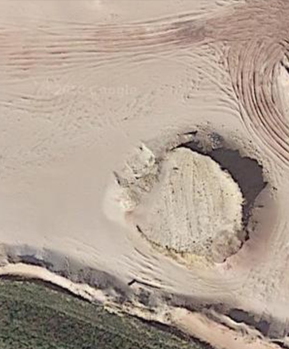

sur google earth il y a des structures circulaires curieuses visibles à l’Ouest, formes apparentes ou illusions ? Est ce que cela serait une zone de fontis arrivant en surface ? ou bien des zones circulaires volontairement isolées par les carriers ?
peut-être des grès de géométrie circulaire ?
certaines formes restent en relief (voir l’ombre projetée au NE du volume) dans les parties déjà exploitées :
Un alignement visible de grès, peut être un remplissage grèseux de fractures ouvertes, selon le modèle du pivot (ou bien alignés par les carriers ?)
pourquoi pivot ? Bonne question à poser à un ancien élève de Pomerol.

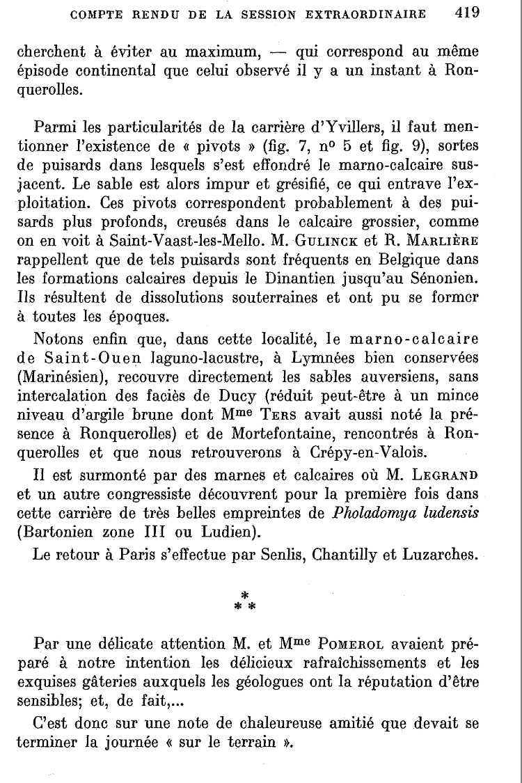

Je me demande si cela ne se rapproche pas des puisards Auversien qui percent le Lutétien moyen à St Vaast les Mello (Oise)

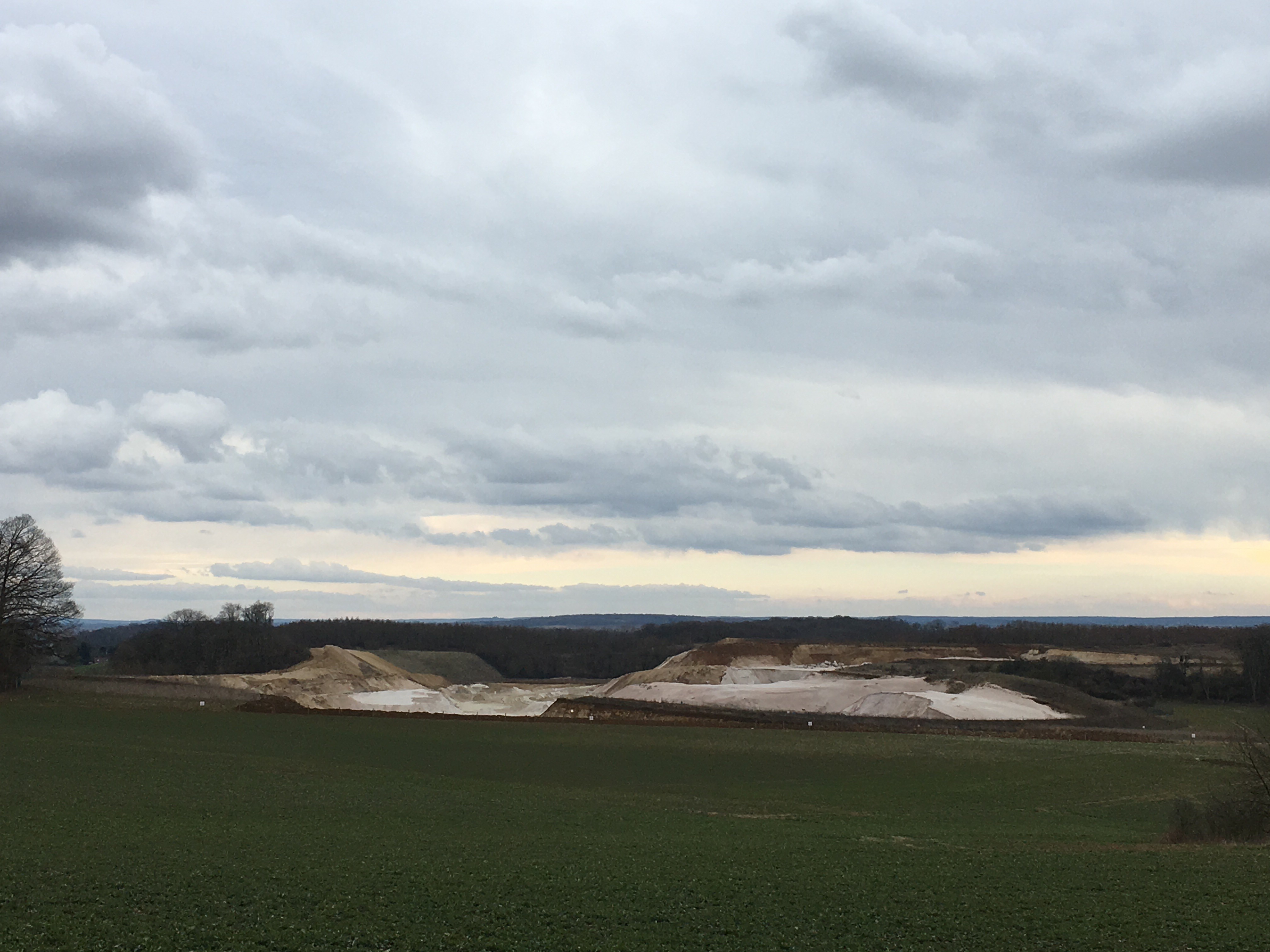

merci Elasmo et bravo pour ton réflexe !
Bon reflexe de Gael aussi : tu l’as vue dans l’ancienne ou la nouvelle exploitation ?
l’esprit d’observation et d’analyse des hommes de terrain ...

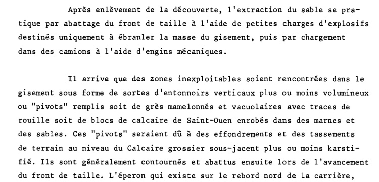

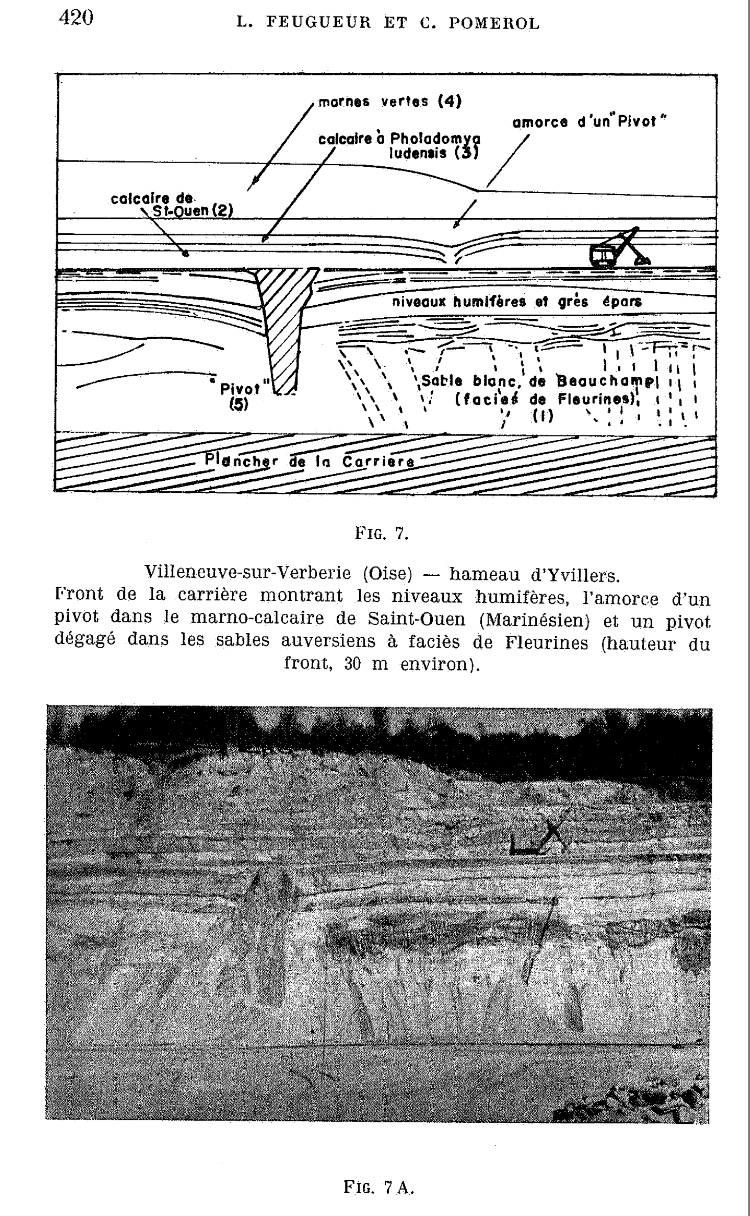

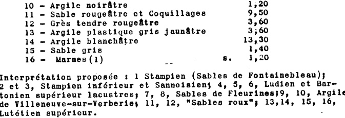

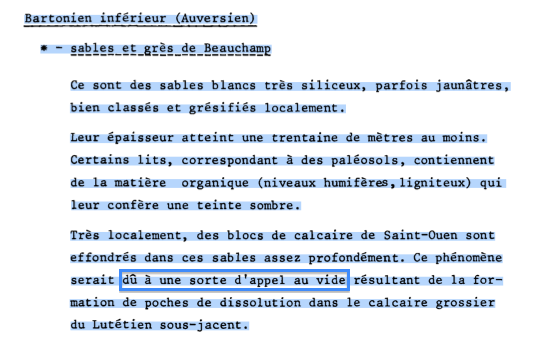

La géométrie est confirmée par un extrait d’un rapport géologique sur ce site.
On a la chance d’avoir l’image aérienne des pivots car sur d’autres vues de l’IGN (infoterre) c’est parfaitement invisible.

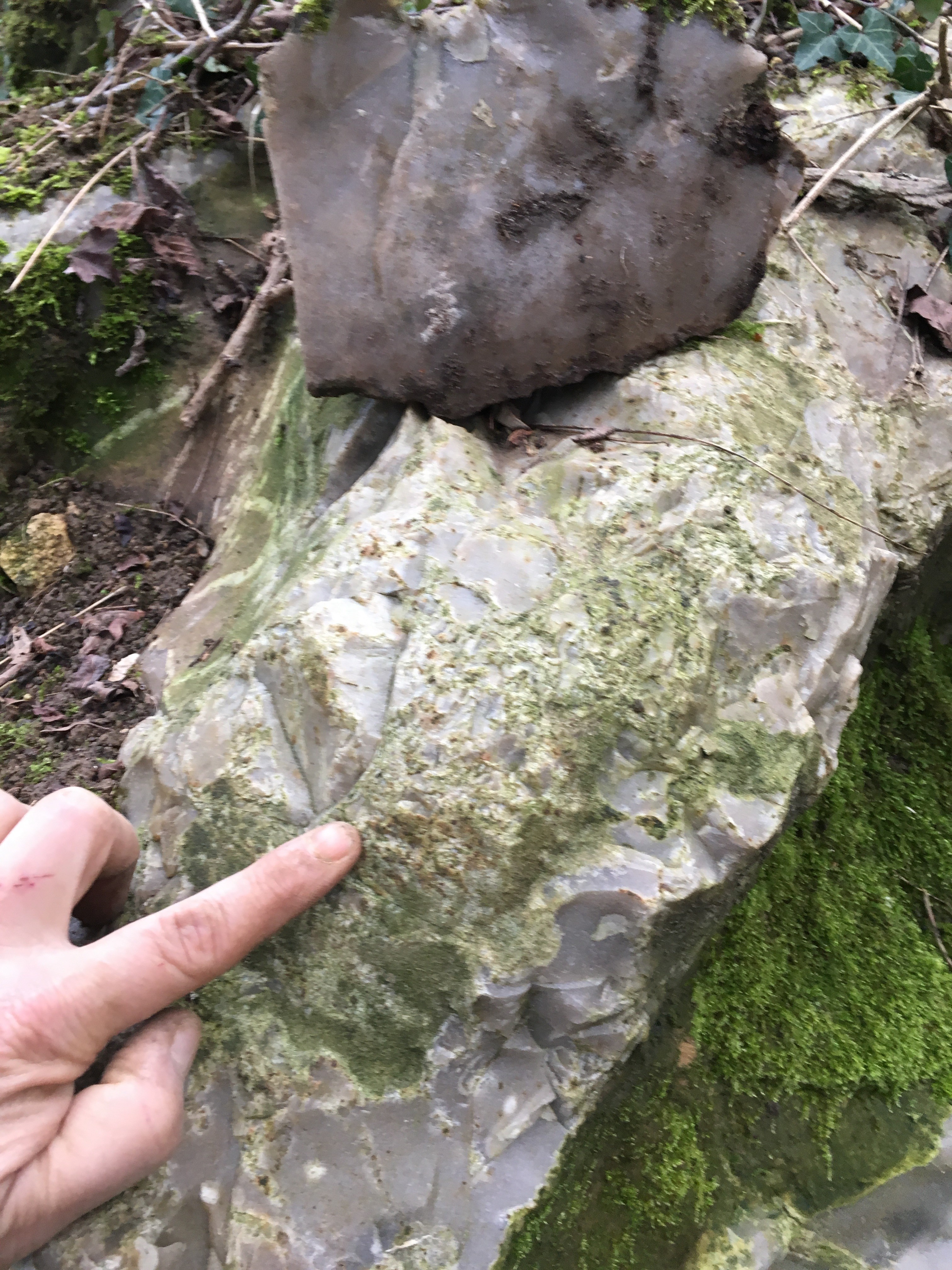

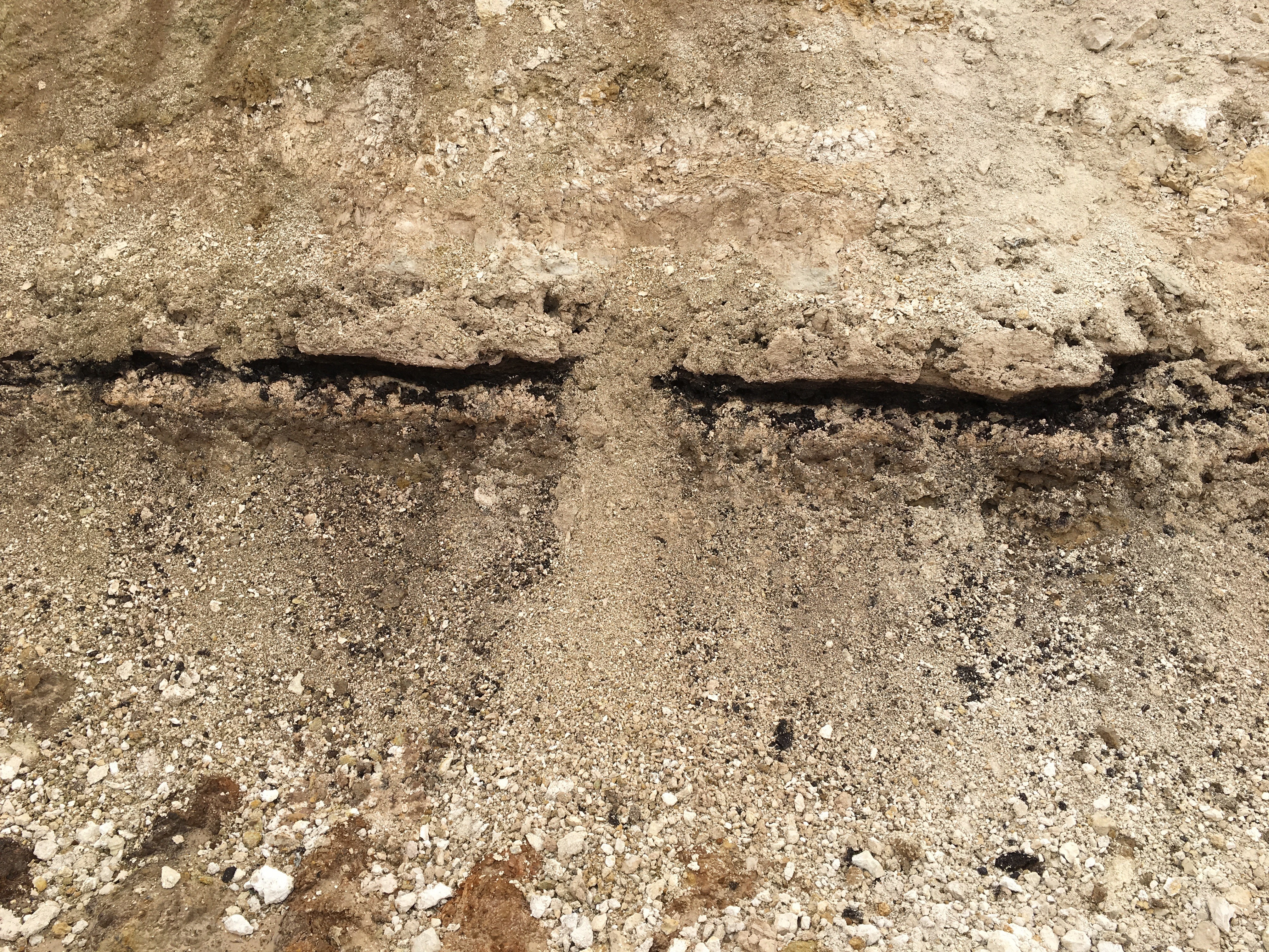

les oxydes ferriques mentionnés sont décelables par la couleur brune sur la 2ème image: probablement indices de pédogenèse, Hz d’accumulation liée aux podzols comme c’est bien connu sous le niveau organique de Fleurines.

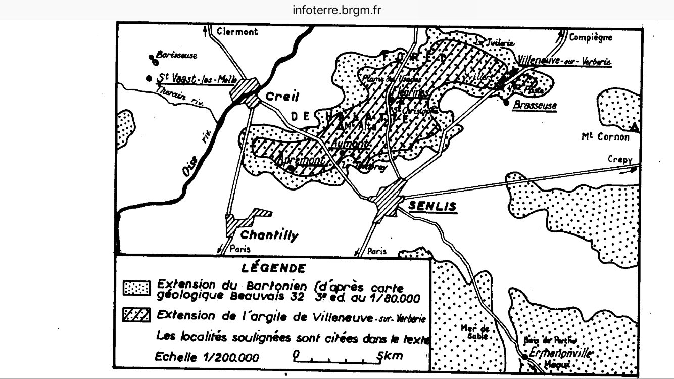

pour la demo du phénomène, il existe une couche d’argile verte exploitée pour les tuileries locales et étudiée par le BRGM pour une faisabilité de réouverture.
Au sujet des pivots il s’agit de vérifier si les perturbations existent dans cette argile auversienne et si la silicification parvient à ce niveau.

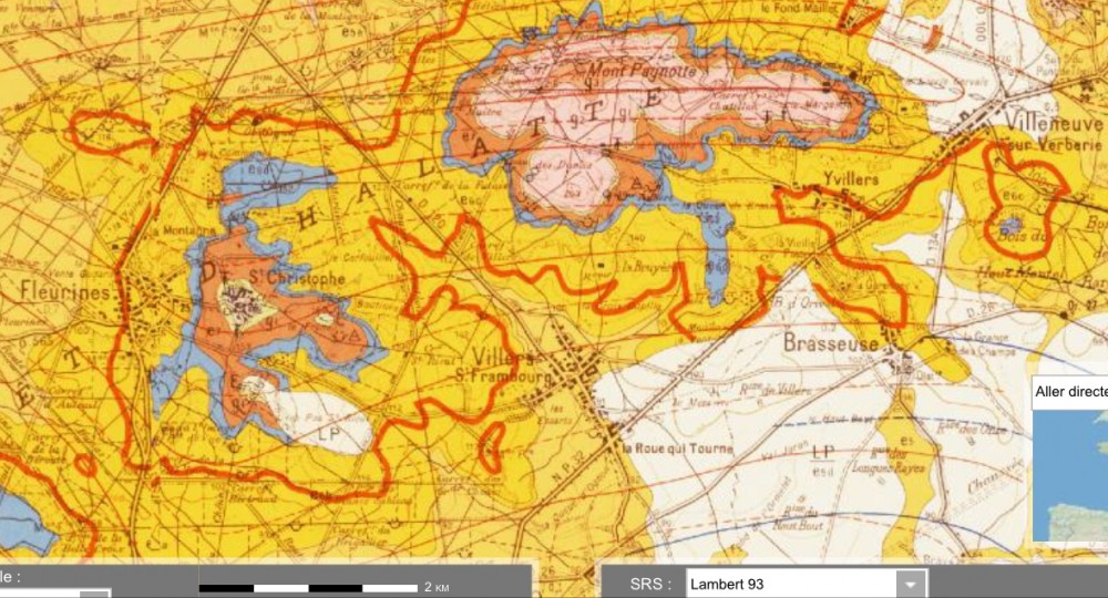

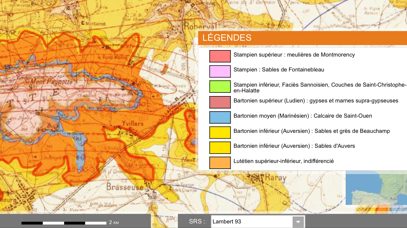

L’argile verte Bartonienne est quant à elle cartée en trait gras orange, à la base des sables et grès de Beauchamp.
mais compte tenu de l’analyse du stratigraphe Claude Cavelier, fin connaisseur des Mollusques, je verrais plutôt proche du niveau de Mortefontaine à P. tricarinatus et niveau de Ducy à Bithinella
légende infoterre BRGM avec sélection «sables et grès de Beauchamp»

coupe de Feugueur et Pomerol

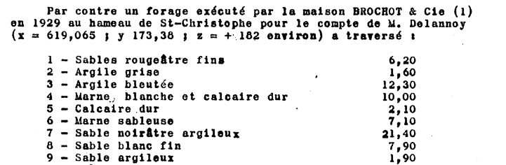

sondage de St-Christophe analysé par Cavelier:

On a le même rapport rendu public.
Chateauneuf corrèle l’argile de Saint-Gobain avec l’argile de Villeuve sur Verberie mais on ne trouve pas l’argumentation spore/pollens dans son ouvrage de 1980.
En revanche il mentionne un sondage (fig24, p 54) très intéressant qui montre des sables de Cresnes avec des sables marrons (c’est à dire facies de Fleurines possible) surmontant des argiles bleues fossiliferes et des sables argileux verdâtres, c’est à dire peut être corrélable à l’argile de Villeneuve-sur-Verberie constituée d’illite et kaolinite, une possibilité parmi beaucoup d’autres.

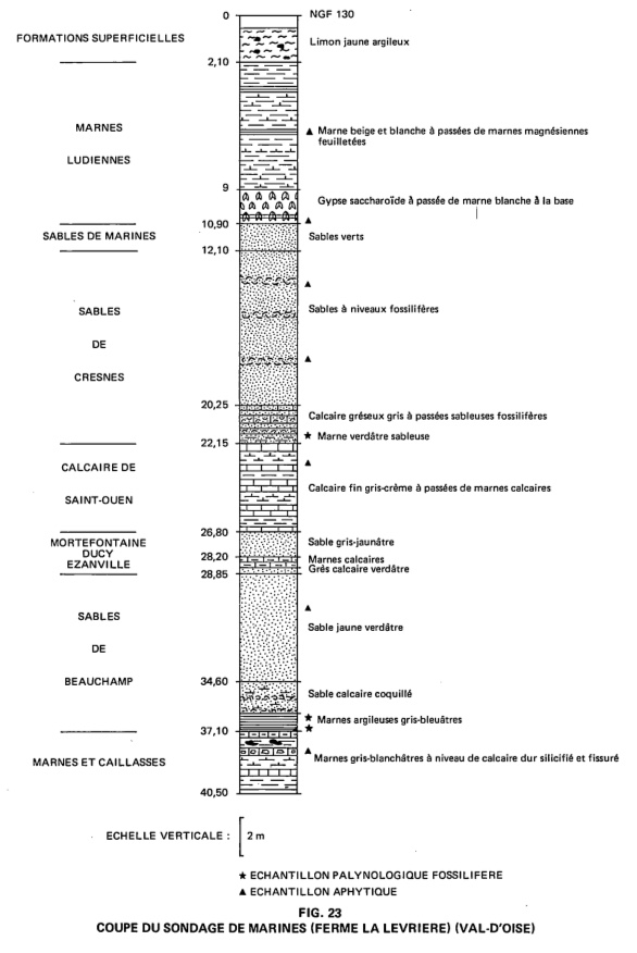

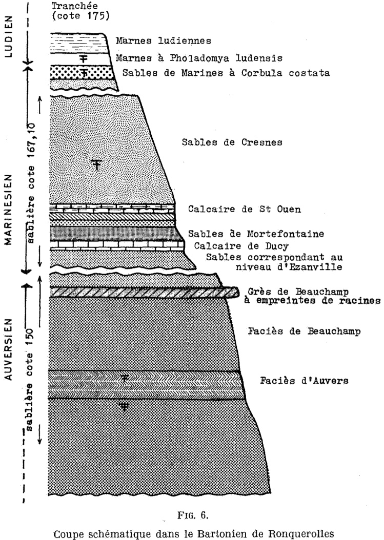

Le sondage de Marines de la synthèse de Chateauneuf est une référence pour le Bartonien :
d’après les remarques corrélatives de la notice Dammartin-en-Goelle, l’argile de Villeneuve-sur-Verberie est postérieur au niveau Auversien d’Ermenonville (limite zones Beauchamp/Auvers visible au Guepelle) mais on peut la corréler aussi bien avec le facies Ezanville à Potamides mixtus :
Impossible donc de raisonner en niveaux toponymiques, formations qui sont un foutoir indescriptible. Correler en analyse séquentielle c’est le bon plan.

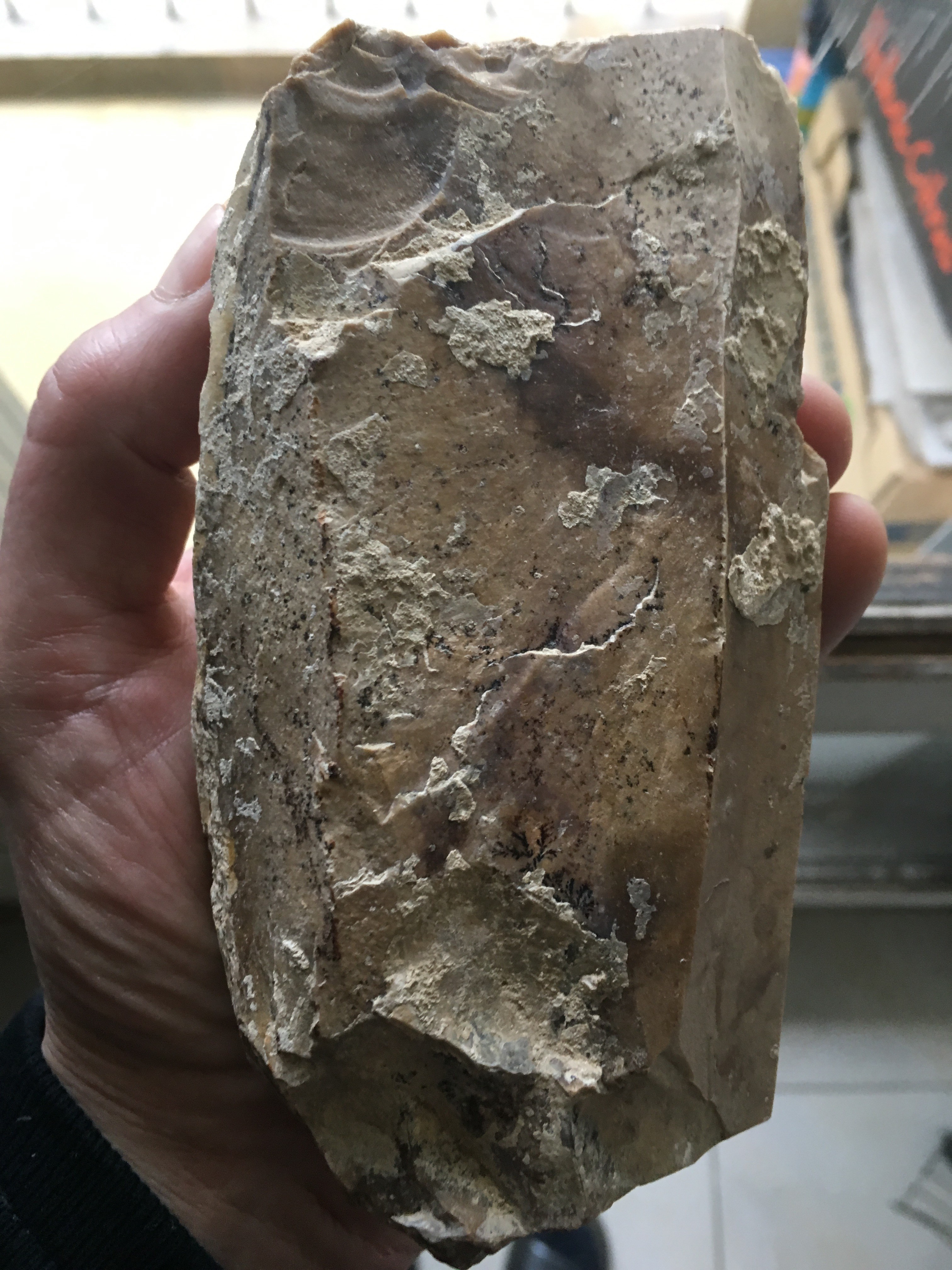

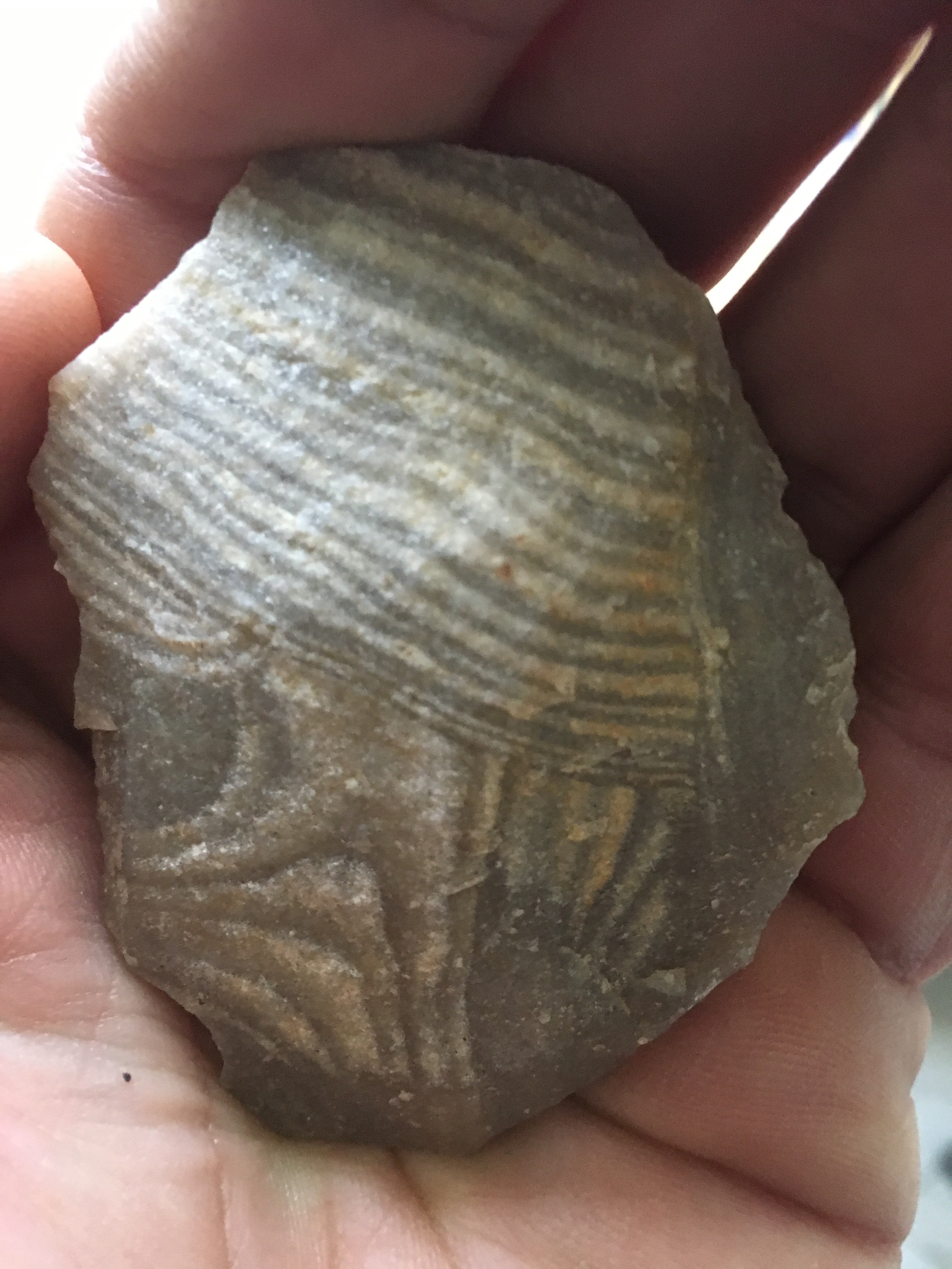

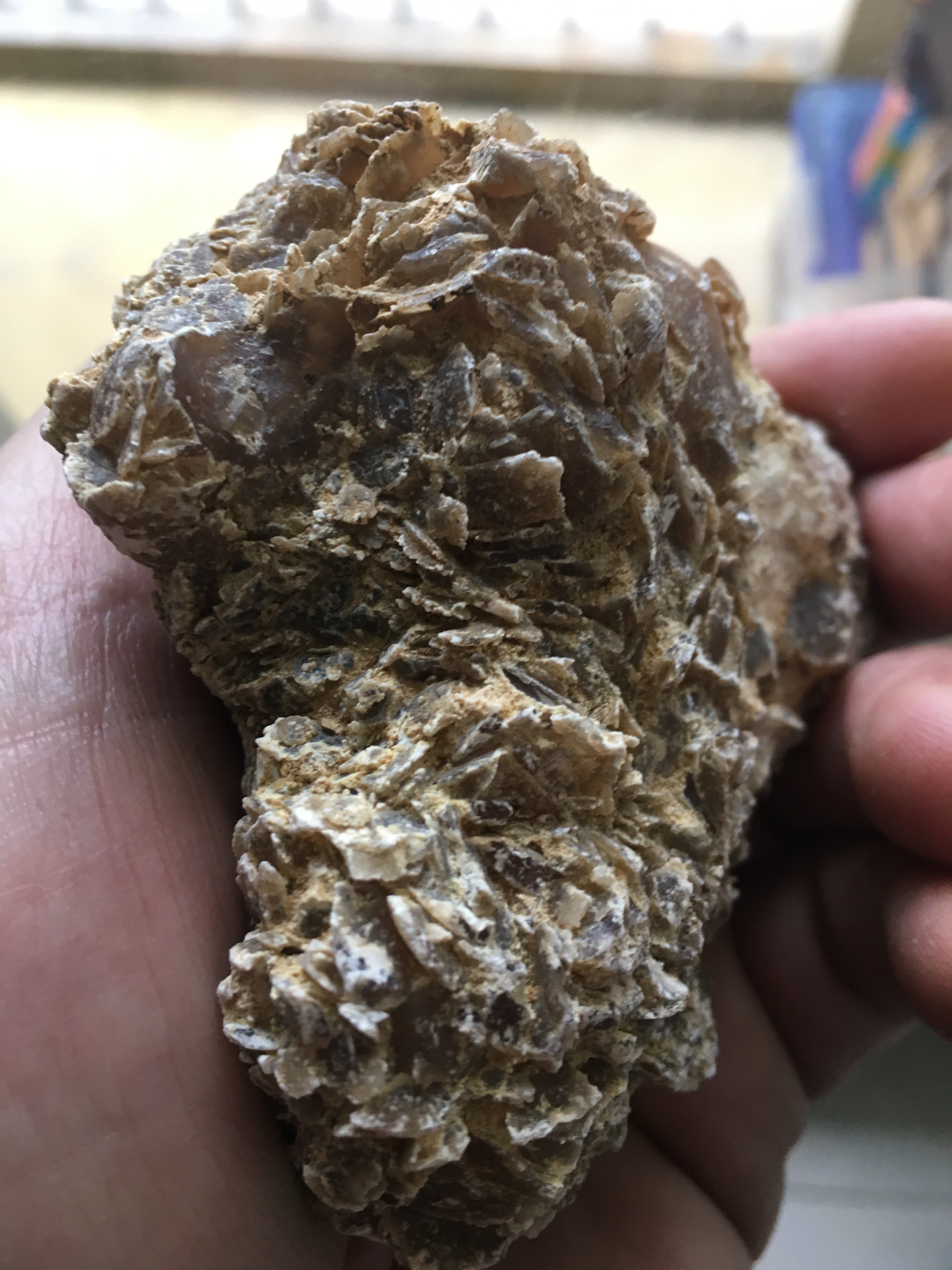

1. Croissance siliceuse  en 2 grandes phases distinctes, sans rapport avec un litage sédimentaire
2. Cristaux de Quartz ou calcite ?
3. Nucleus de quelle nature ?

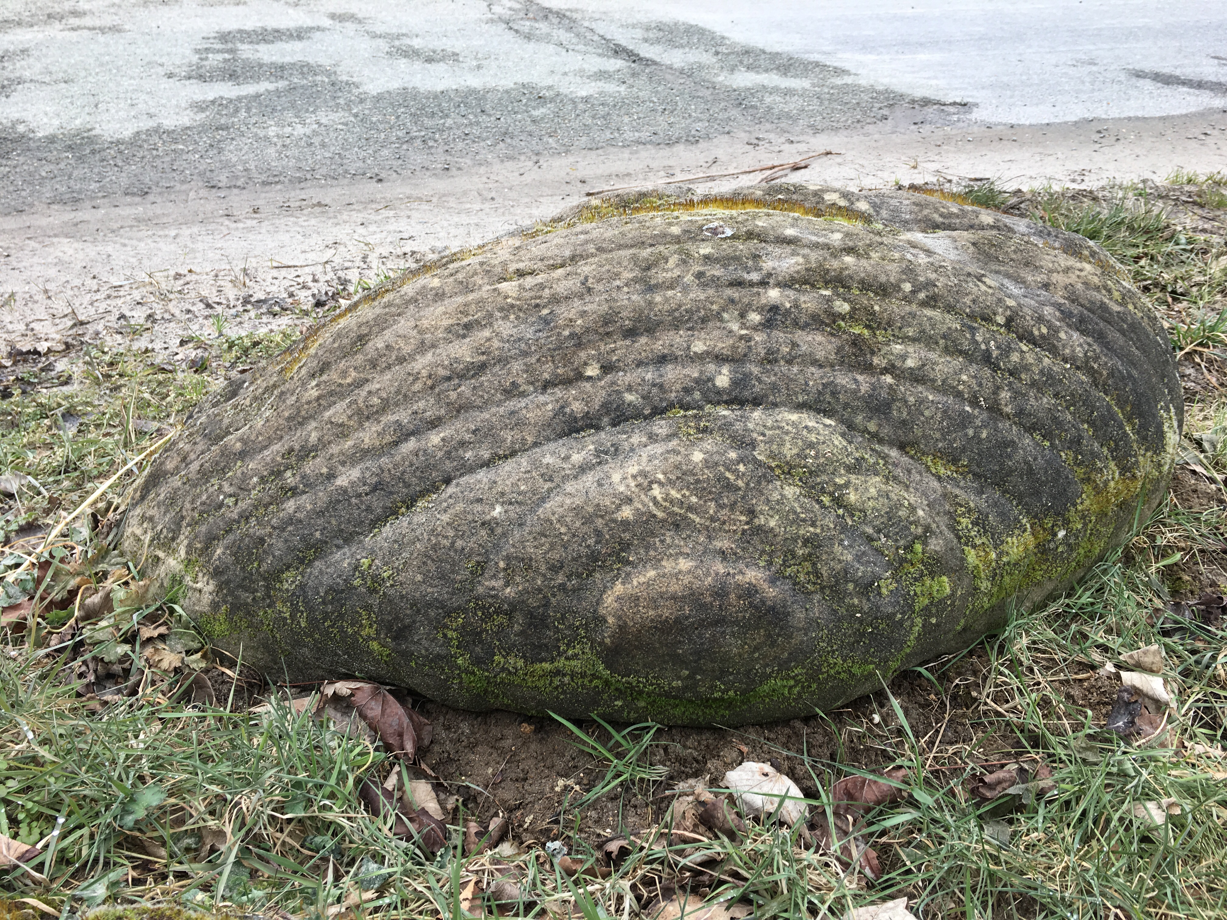

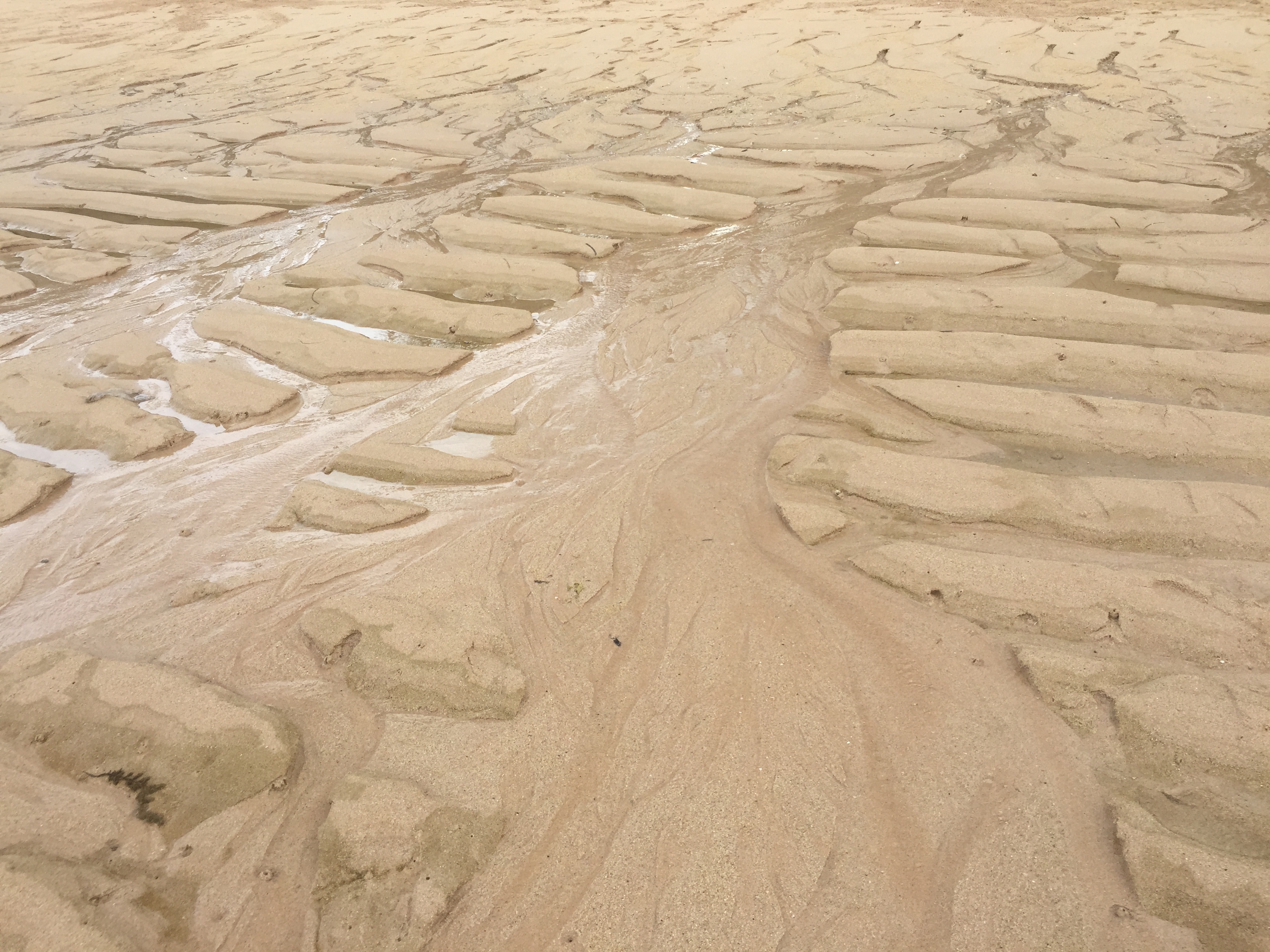

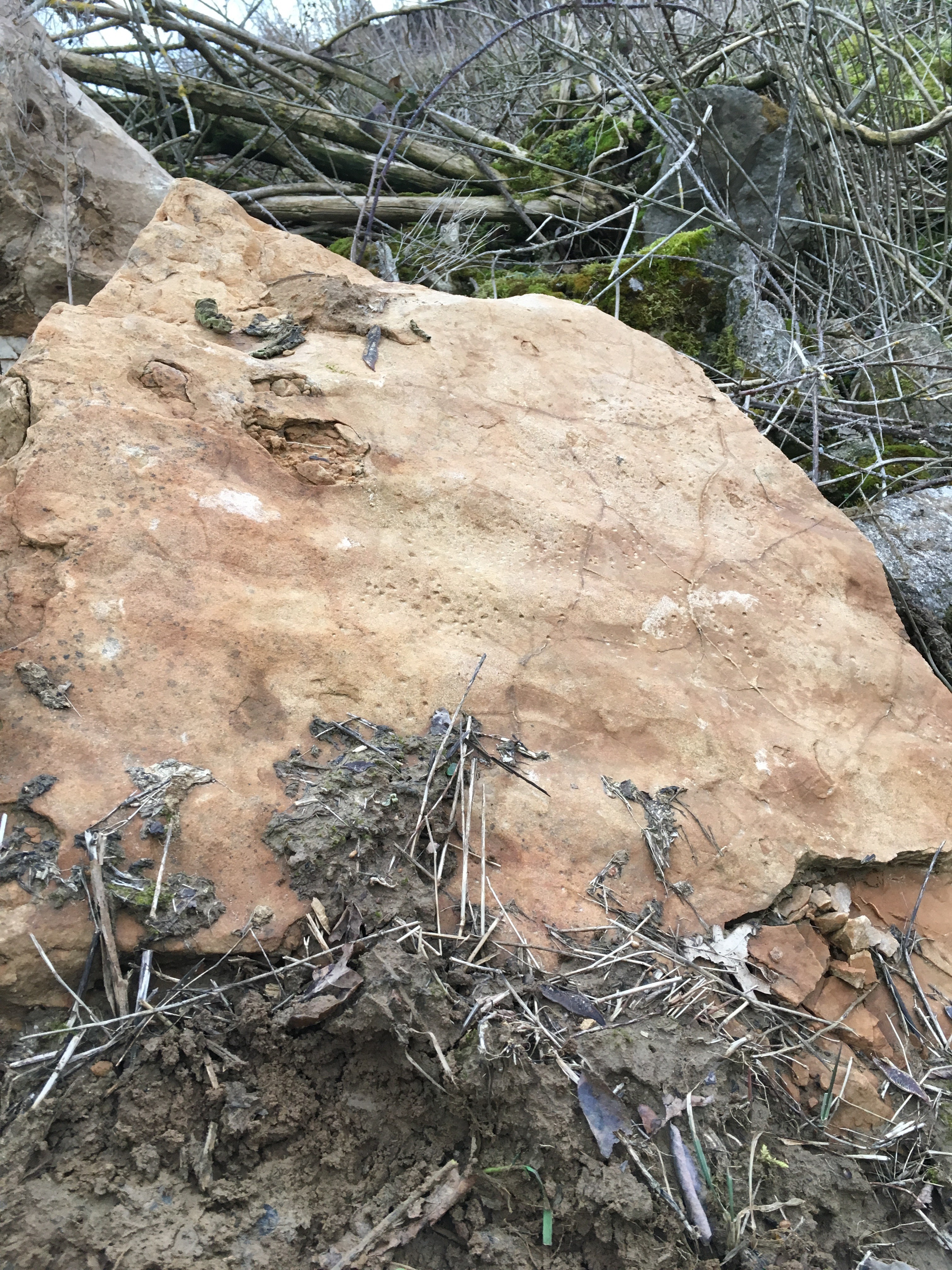

En effet belles rides dans une baie soumise aux marées et assèchements.
on finira bien par trouver des empreintes de vertébrés.
on a vu des mud-cracks dans les alternances marno-calcaires Marinésien dans l’Aisne.
des rides aussi nettes c’est rare dans ces terrains Bartonien.
