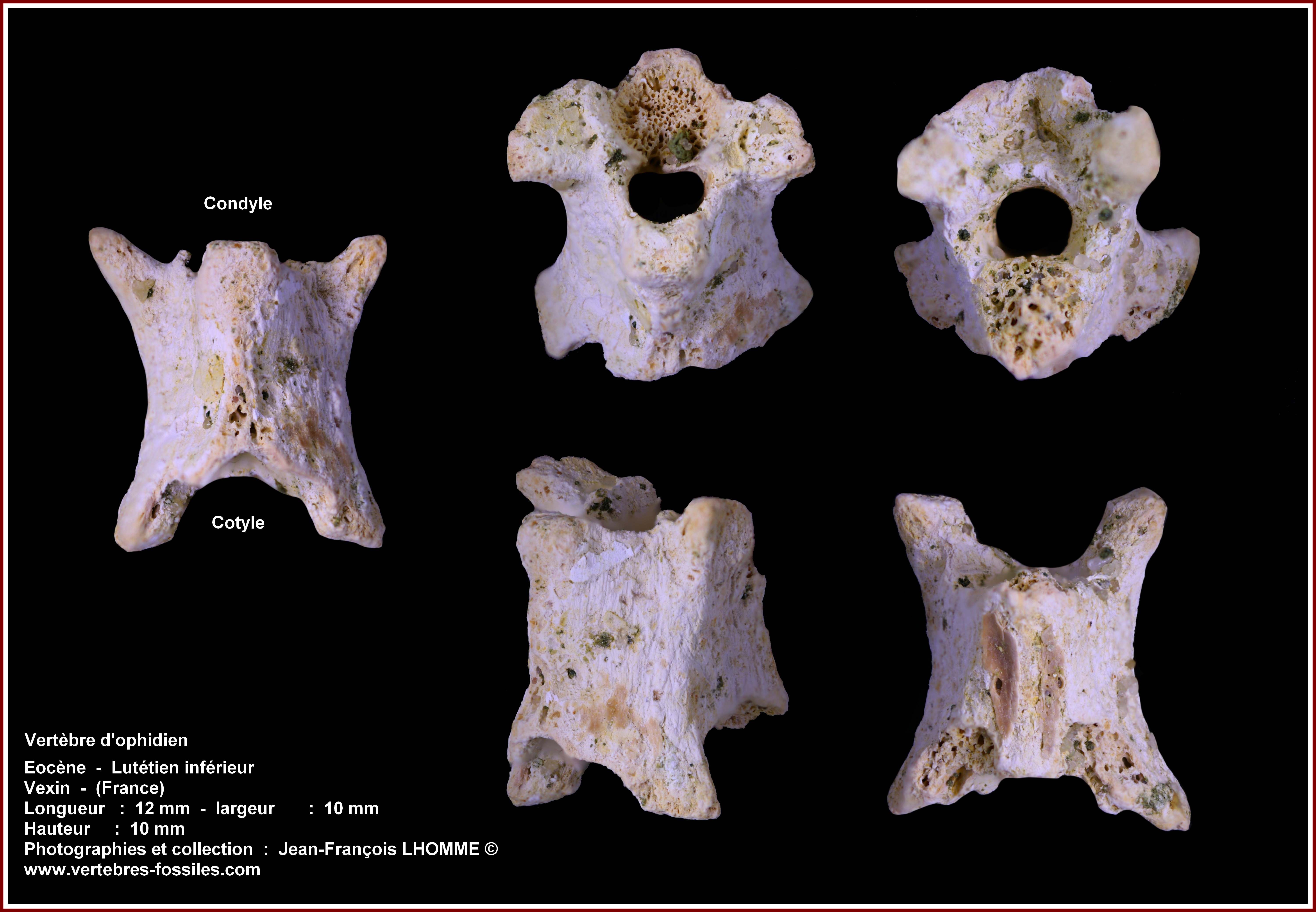

Une rareté, récemment découverte par mes soins, dans le lutétien du bassin parisien

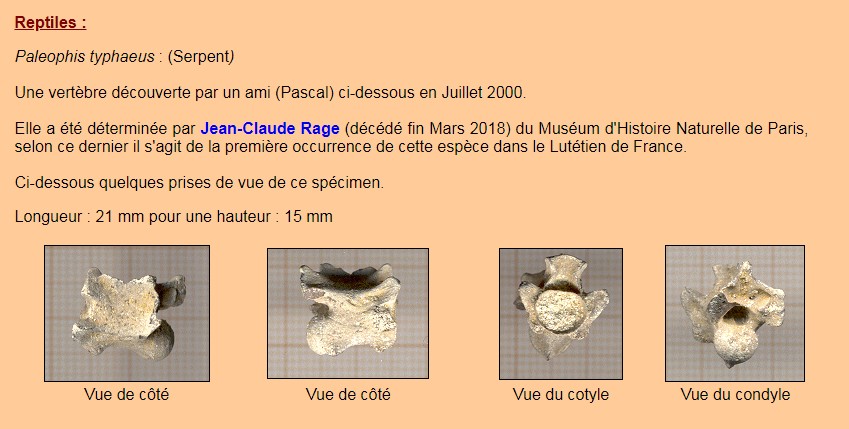

C'est seulement la deuxième que je connaisse, l'autre ayant été trouvé par un ami en ma présence en juillet 2000, à Gisors, et identifié comme Paleophys typhaeus, déjà connu en Angleterre par feu Jean-Claude RAGE en 2002.
Selon lui il s'agissait de la première occurrence de ce genre dans le bassin parisien, mais il n'avait pas souhaité la conserver ou la publier)
Je n'ai pas conservé ce spécimen, étant donné qu'il a été trouvé par une tierce personne, à l'époque pas d'appareil photo, juste fait un scan (scanner à plat) de la vertèbre sous plusieurs angles, mais en faible résolution, voir ci-dessous
Ma découverte est plus endommagée, usure, (peux être lié à un transport, voir un remaniement, voir les deux.
Elle  me semble différente, j'ai contacté un spécialiste qui n'a pas pu m'aider car ce n'est pas son domaine de prédilection.

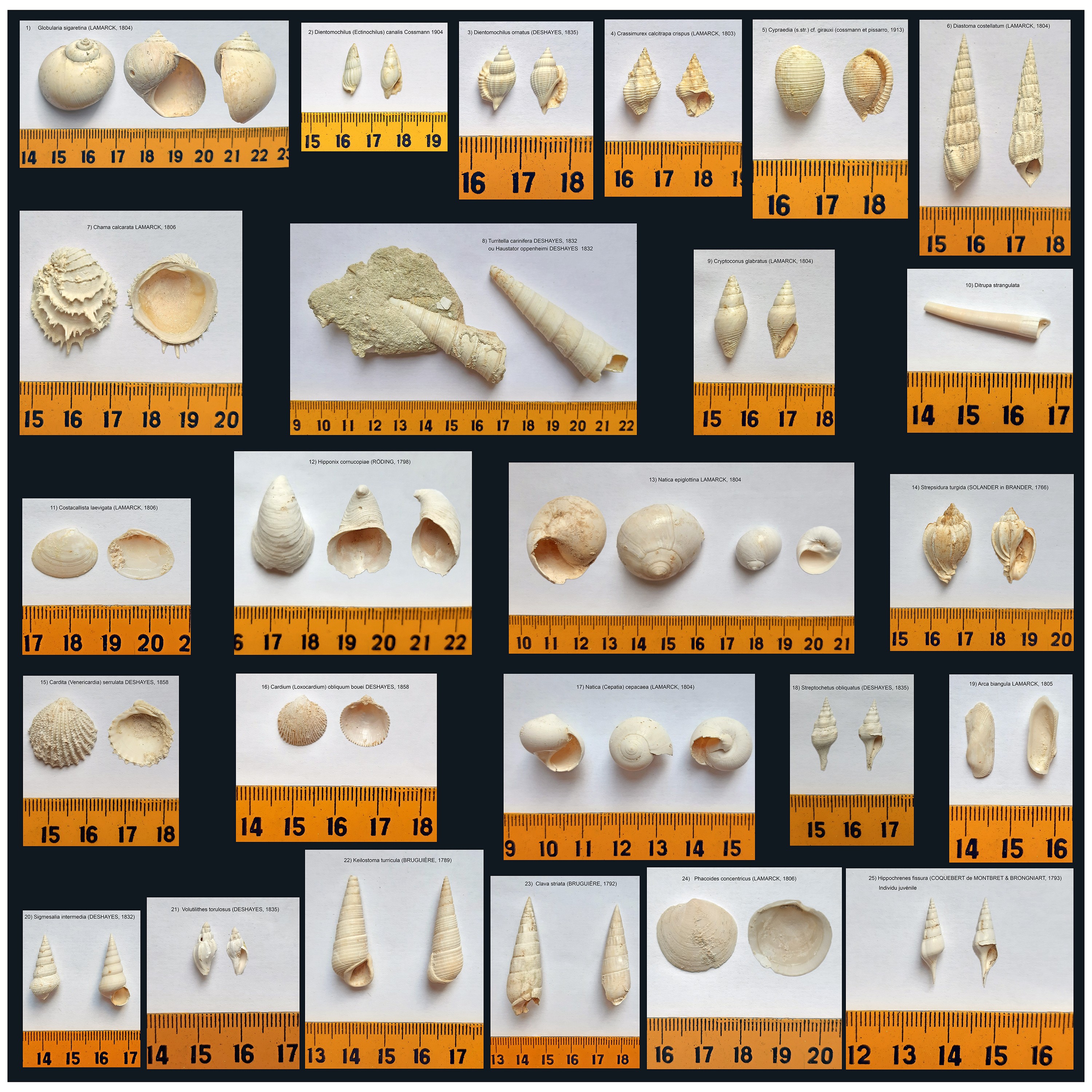

25 espèces trouvées en une seule sortie. Merci à Elasmo pour sa page de référence systématique qui m'ont bien aidé pour la nomenclature. Quelques-unes n'étaient pas indiqué sur cette page de référence.
Pour accéder aux noms indiqués, cliquer sur l'image et clic droit ouvrir dans un nouvel onglet puis zoomer.

Bonjour
Content de voir que cela aide quelques personnes et de voir que je ne suis pas seulement considéré par certains comme un collectionneur compulsif
N'hésite pas à poster les découvertes non identifiés

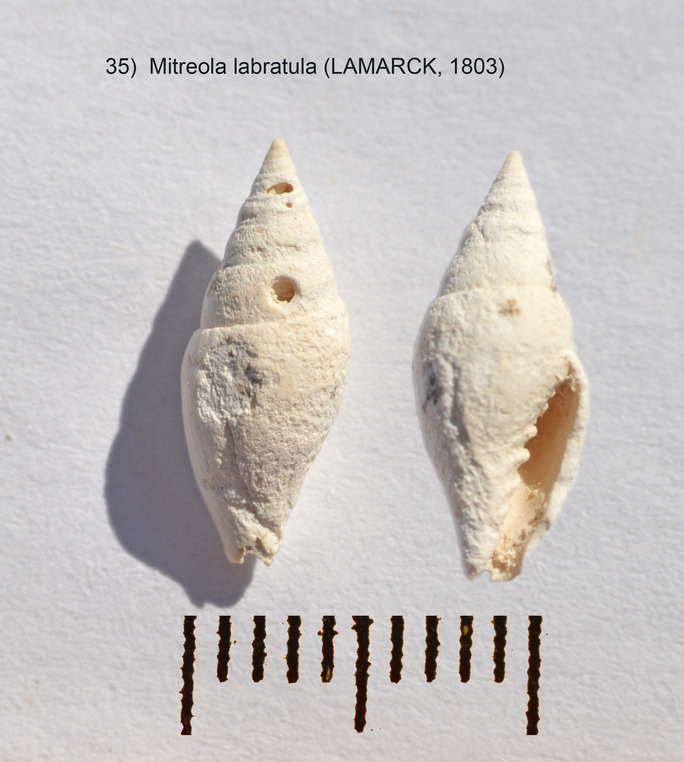

Oui les trous circulaires correspondent à des traces de prédations :
1) trou avec chamfrain = Naticidae
2) trou sans chamfrain = Muriridae
Voir un article paru dans la revue Minéraux et Fossiles en Octobre 2007, disponible à cette adresse
http://hybodus.free.fr/pdf/coquilles_percees.pdf
Parfois ce sont juste de très petits trous, qui sont des traces de colonisations par des spongiaires, après la mort de l'animal, il ne s'agit donc plus d'une trace de prédation, mais de réemploi de la coquille laissée vacante, dans d'autres cas, ce sont des bryozoaires encroûtants qui se fixent sur ces coquilles, voir des coraux solitaires, ou nettement plus rarement des coraux coloniaux.
Enfin pour être le plus complet possible, certaines coquilles présentent aussi des traces de prédations au niveau de l'ouverture, généralement attribuable à des crustacés décapodes.
Quelques petites corrections par rapport à tes identifications
Ta proposition  =  la mienne
Ditrupa = Dentallium sp  (Ditrupa est un tube de vers marin, alors que Dentallium est un mollusque scaphopode)
Strepsidura turgida = Eocithara mutica
Streptochetus = Turridae
Costacallista laevigata = Costacallista oui, mais plus suberycinoides heberti
Ne te décourage pas, on a tous commencé un jour, et l'on en apprends tous les jours
Le 01/09/2021 à 09:37, elasmo a dit :
Merci pour l'article très intéressant.
Par contre le Streptochetus est bien pour moi un Streptochetus, mais lequel ?
Pour le Costacallista, je ne pense pas au suberycinoides heberti du fait qu'il n'y ait pas sur le mien les rayons concentriques marqués.

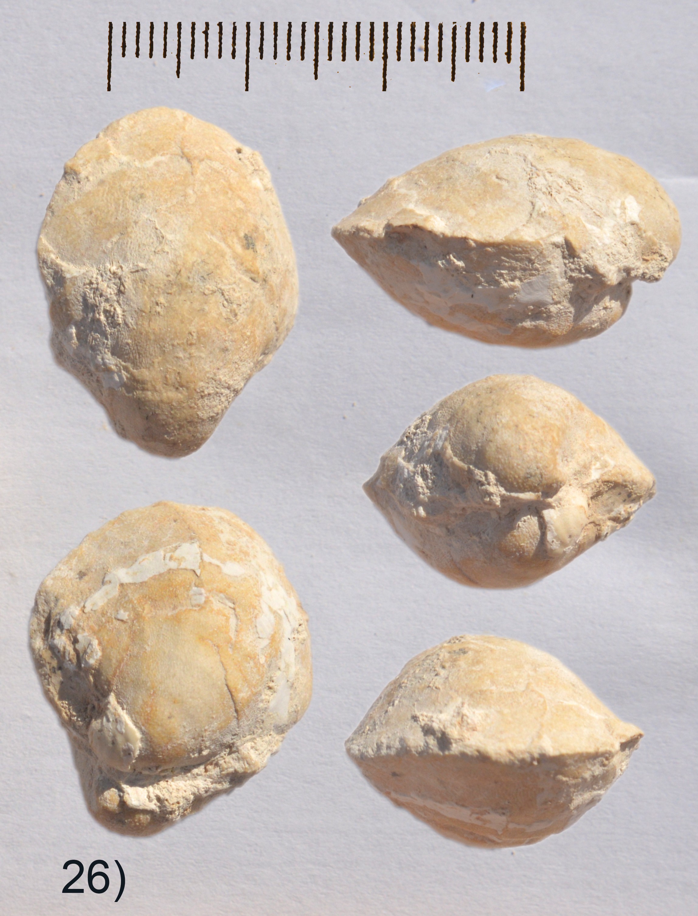

Bonjour
Le 26 me fait penser à une Terrebratule, mais il faudrait dégager l'ouverture (au niveau du bout le plus pointu) pour voir si il y a un foramen

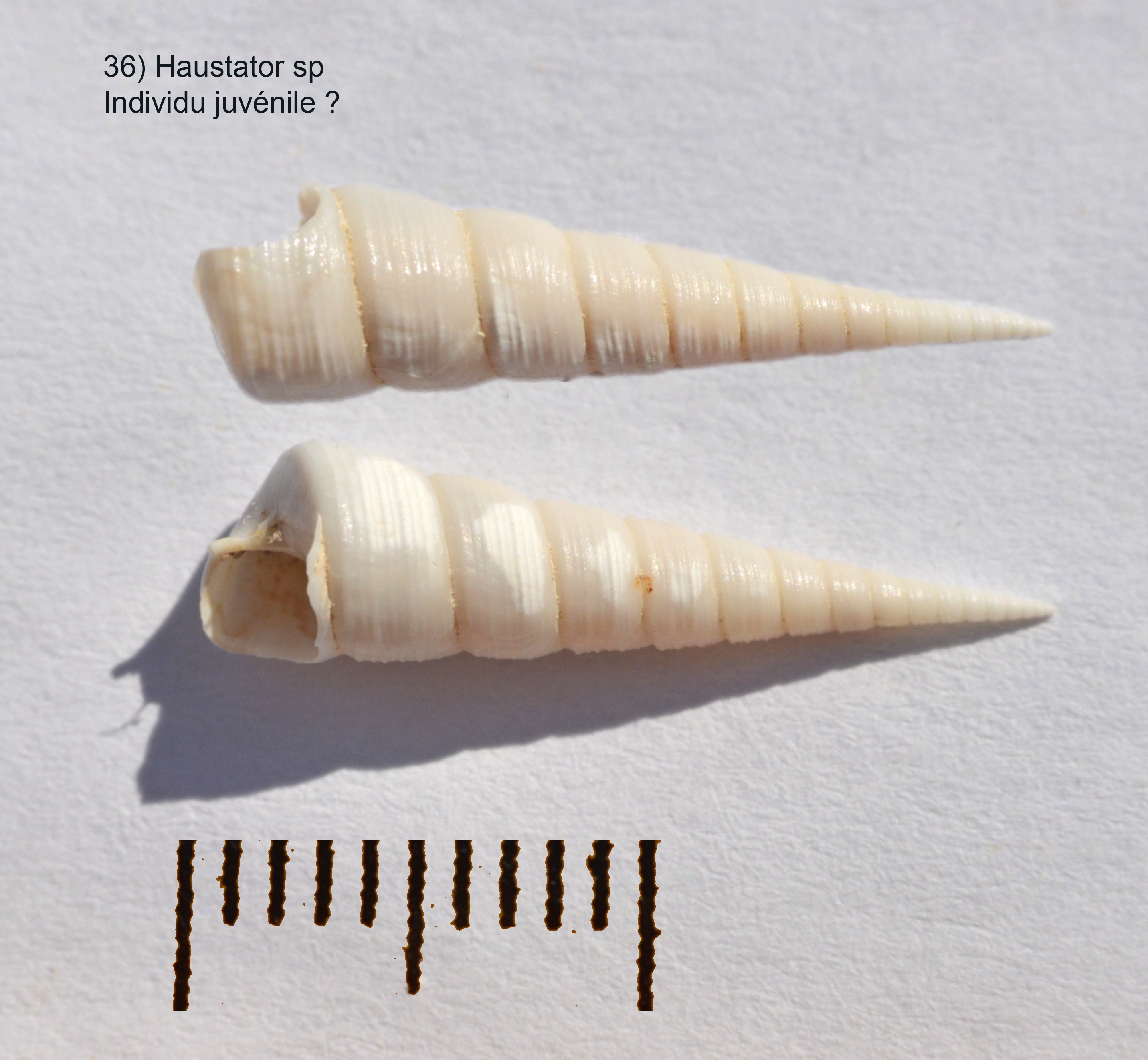

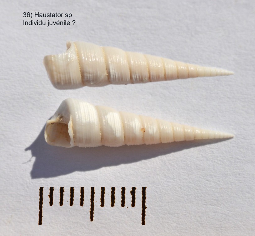

36 = Haustator fossile, bien dégagée
Pour le reste j'ai déjà mis de nombreuses photos, donc c'est identifiable à vous de jouer
26 = si pas de foramen c'est une Anomia, qui forme parfois de véritables bancs

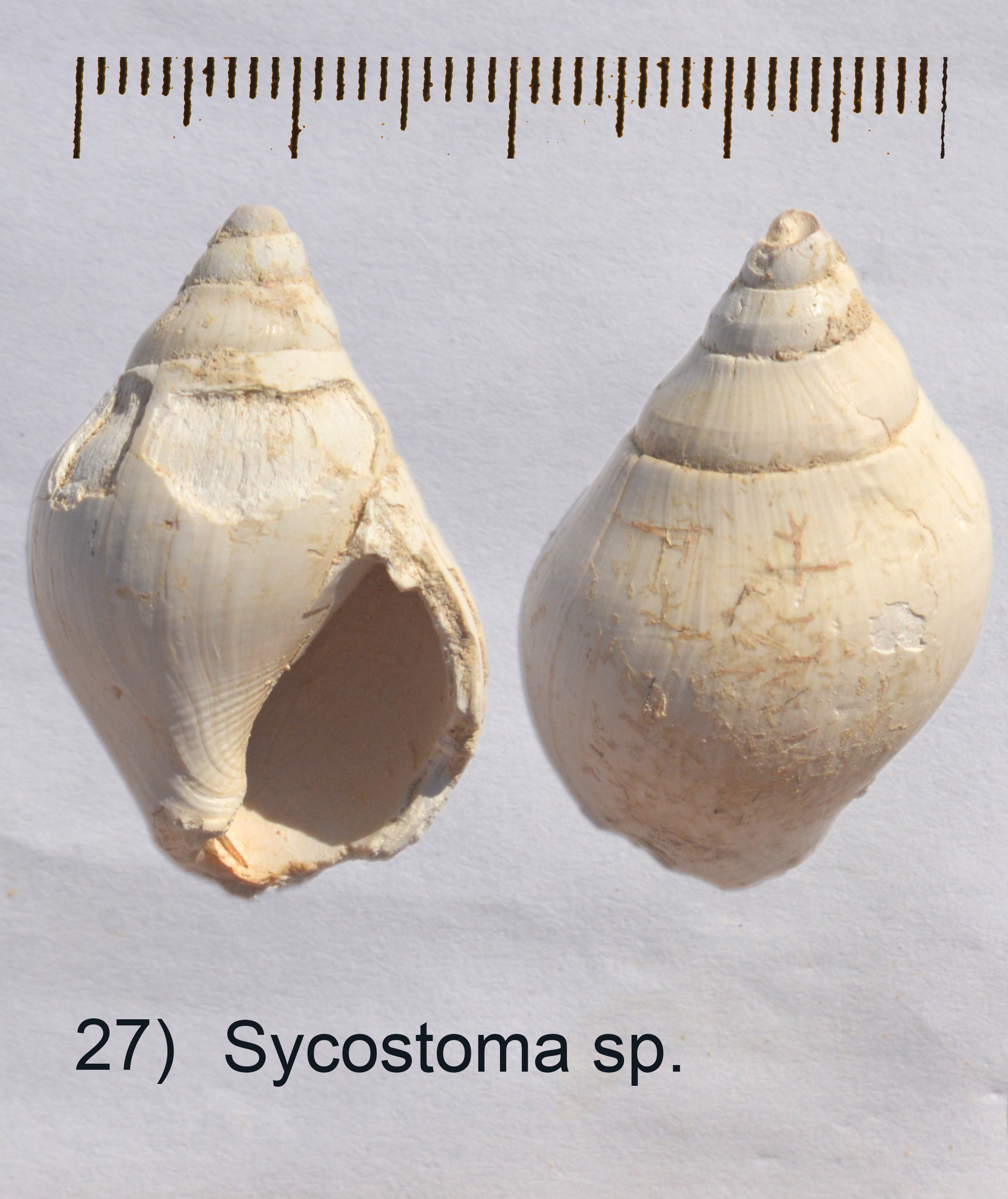

27 = Fragments de Sycostoma
