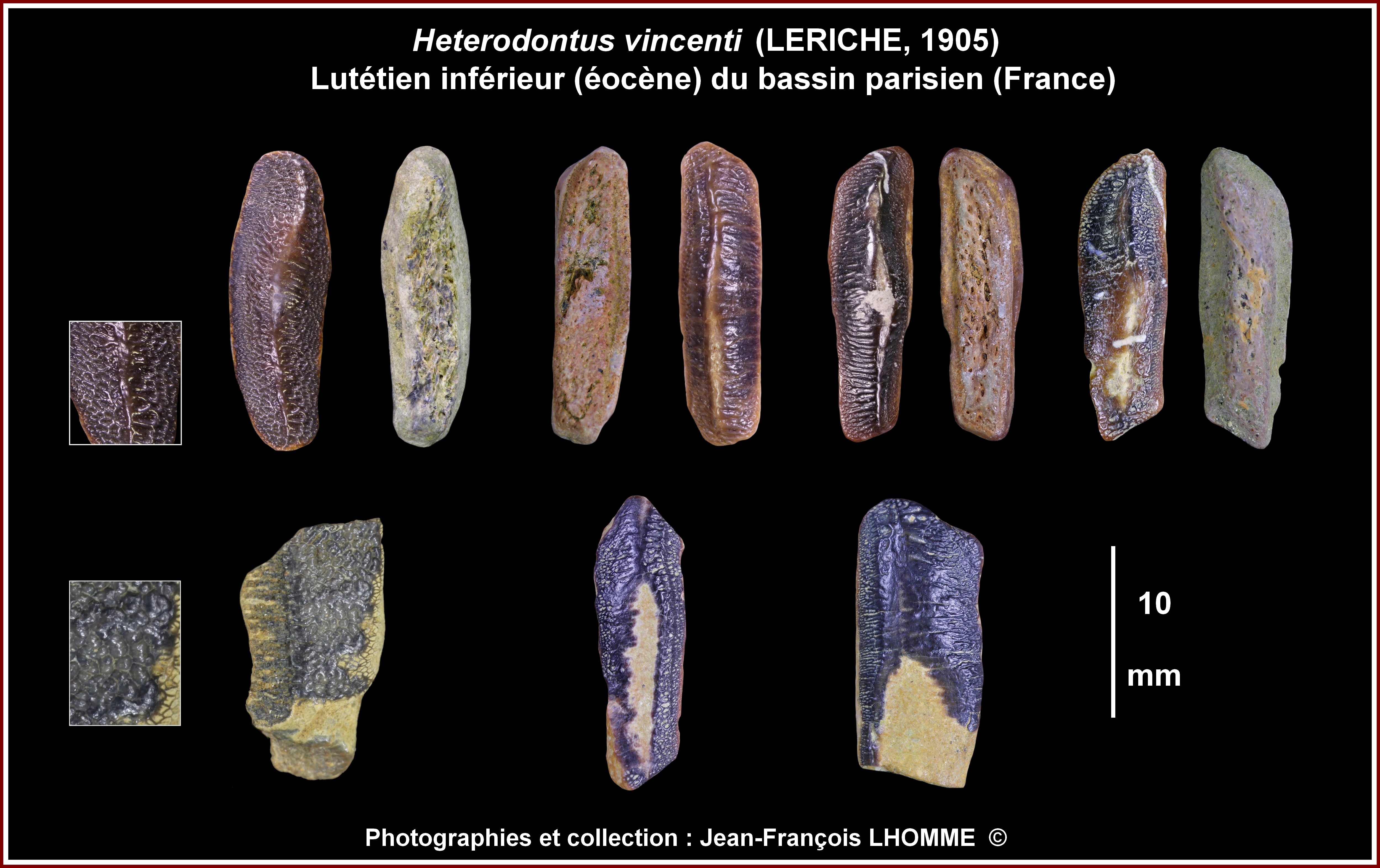

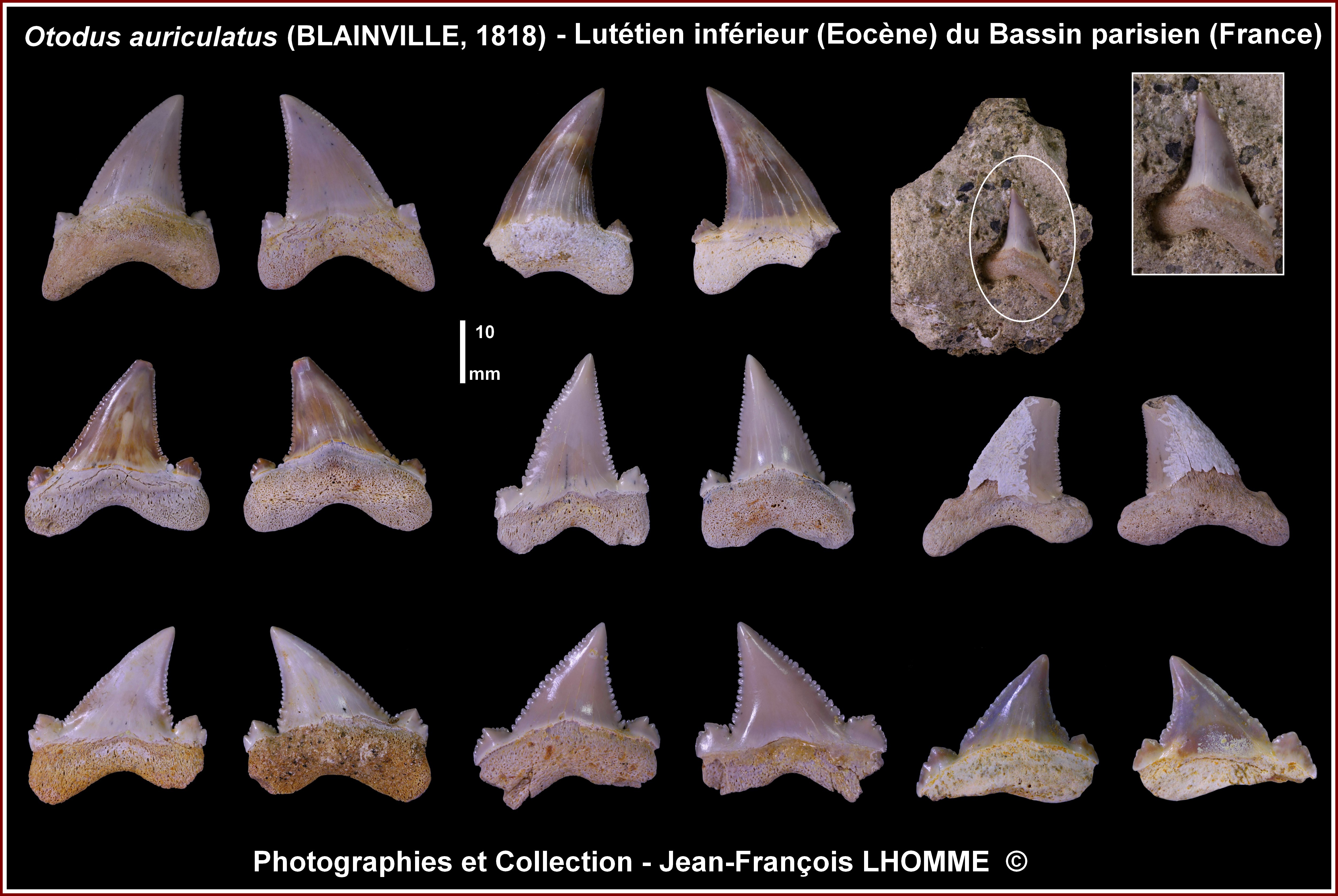

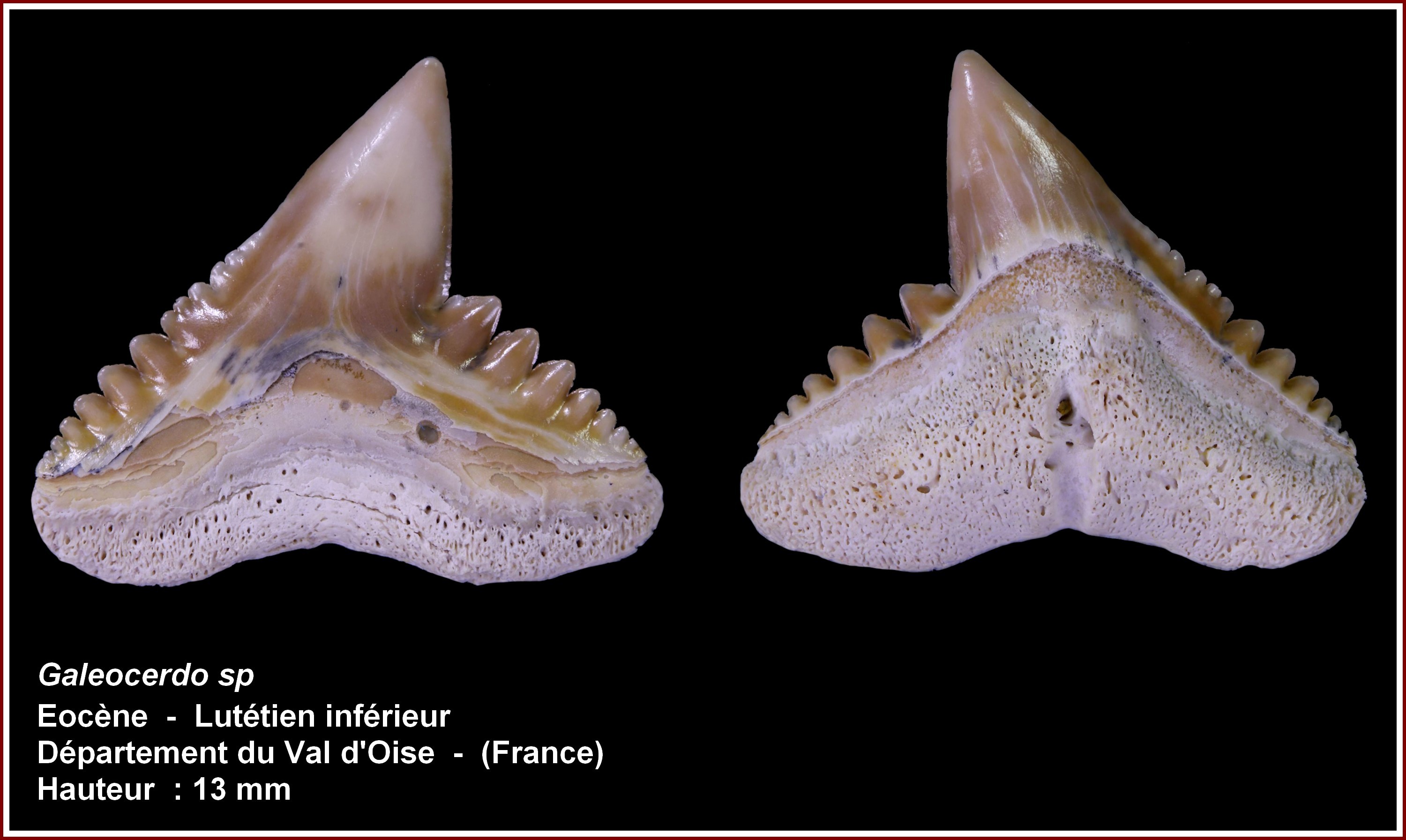

Voici une planche d'une espèce assez rare à trouver dans l'éocène du bassin parisien, elle comporte tout ce qui est assez complet pour être figuré sur celle ci (j'ai quelques autres fragments mais pas suffisamment complet ou trop roulé pour bien distinguer la dent.
Donc soyez vigilent si vous tamisez dans du Lutétien, surtout les petites fractions, car la longueur de la dent est une chose à prendre en compte, mais c'est surtout sa largeur qui fera qu'elle risque de passer inaperçue ou simplement de passer la maille utilisée

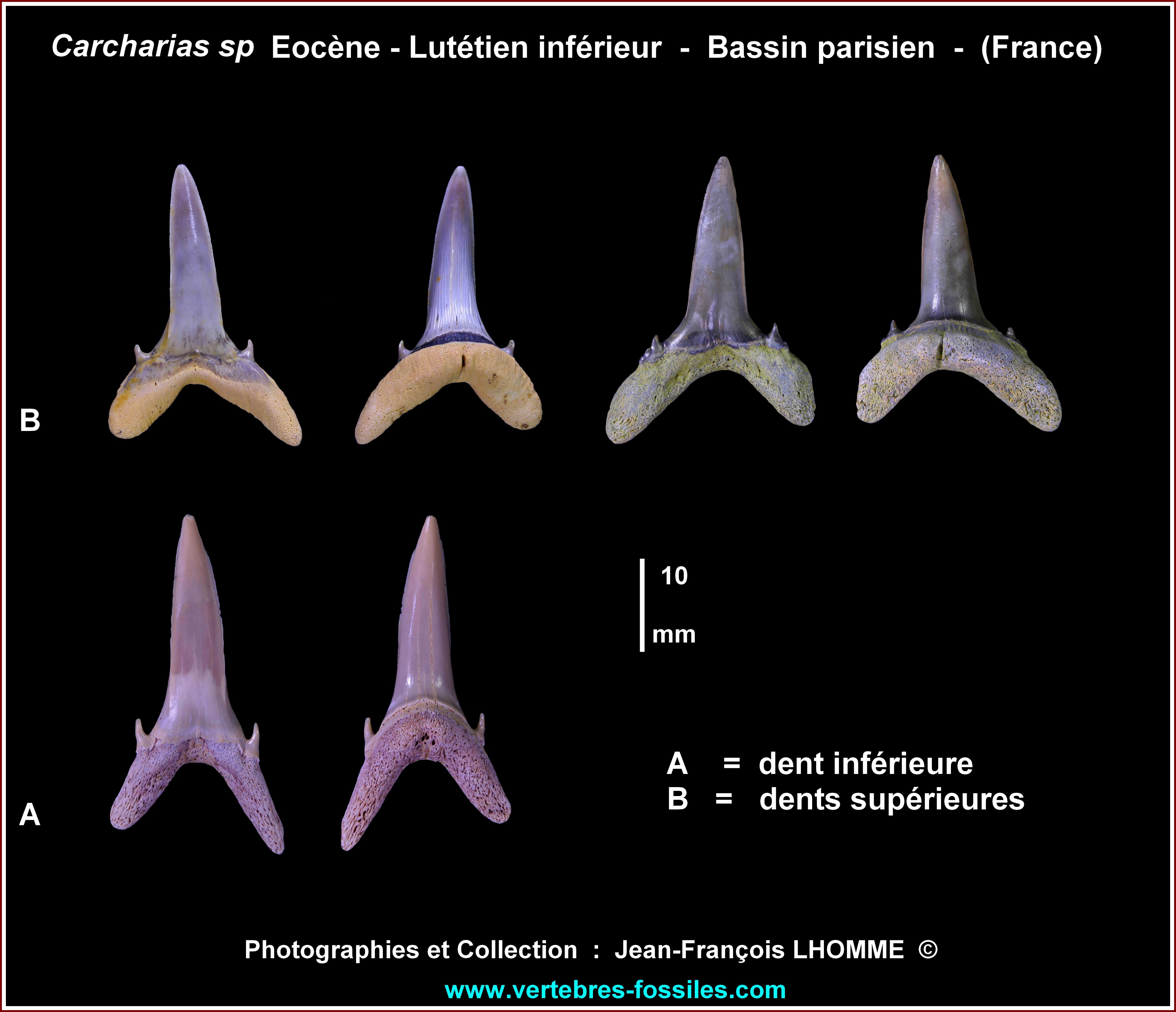

Planche sur le Genre Carcharias, dont l'espèce n'a pas encore été décrite (par H. Cappetta) elle reste cependant décriée par certains, certaines dents ne rentrant dans aucune catégories connues à ce jour.

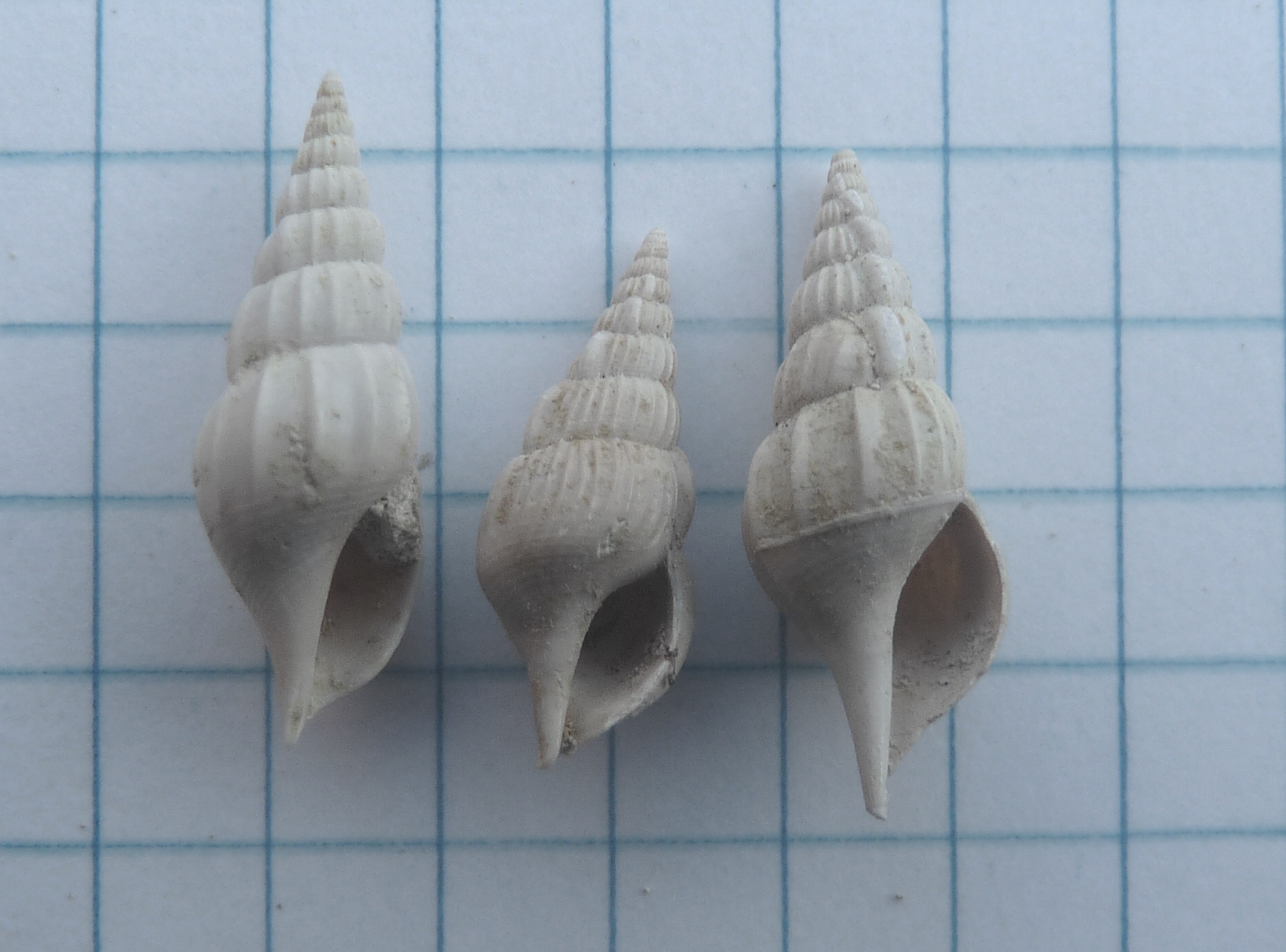

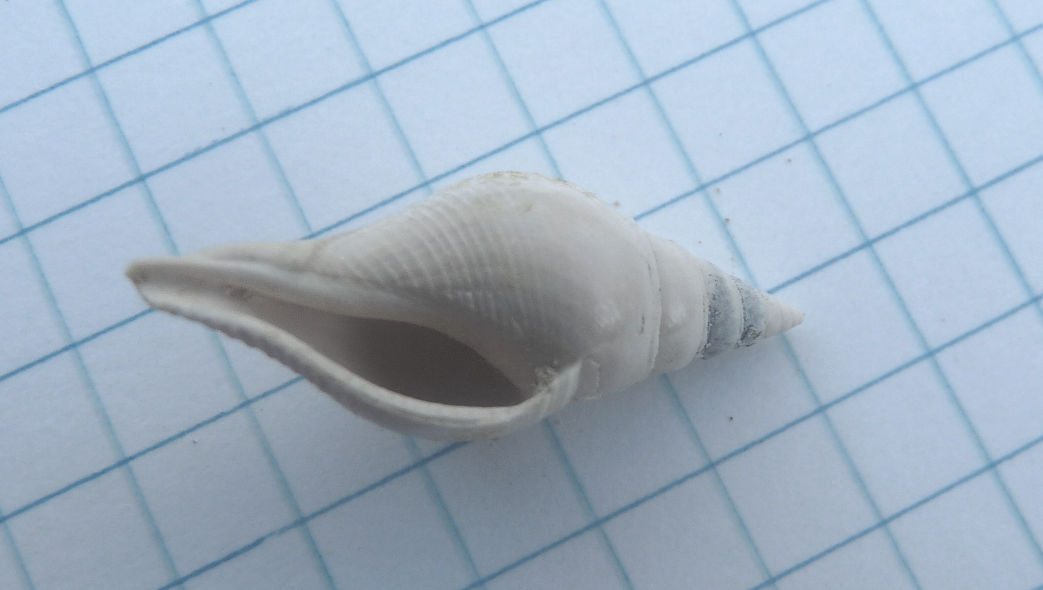

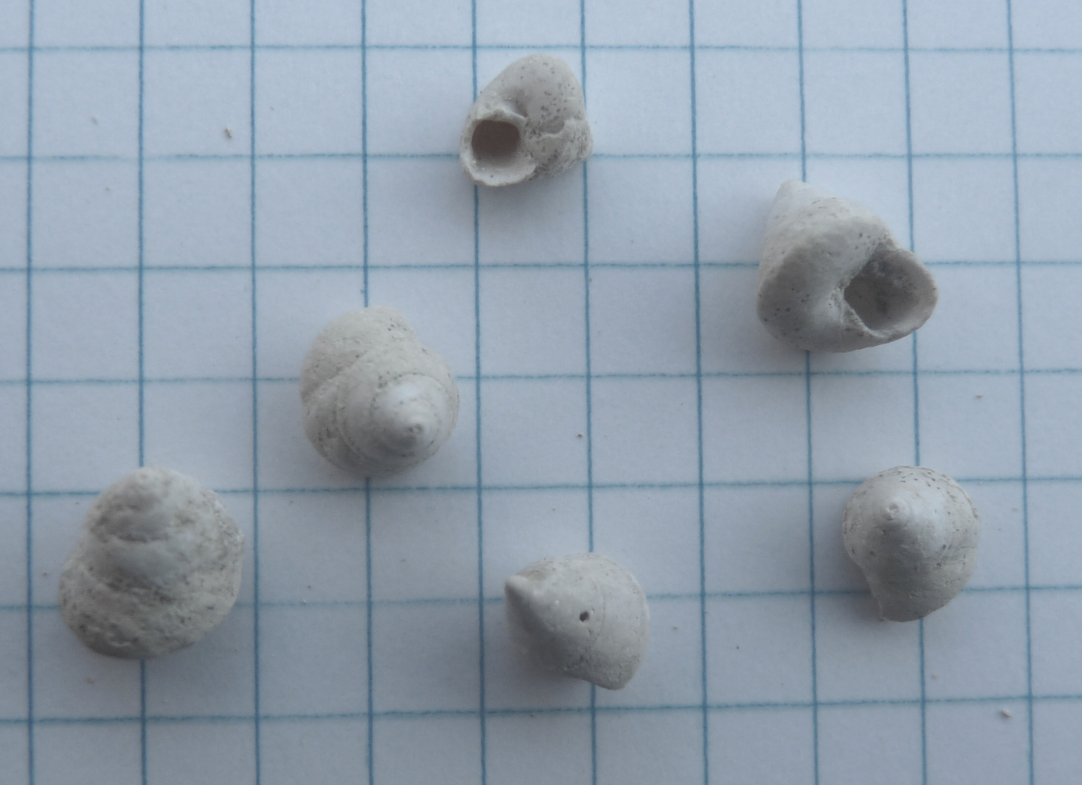

Bonjour. J'aurais besoin d'un petit coup... d'oeil pour ces 3 gastéros de Fleury/Damery. Ne serait-ce que des pistes.
1. Tout petit. Spire bien conique, lisse. Parfois un petit reflet vert qui fait penser à la nacre.
Edit: en fait, après examen à la loupe, on distingue, sur 2 individus, des cordonnets sur la fin du dernier tour et sur la base. Ce qui pourrait correspondre à des juvéniles d'Elanchus sulcatus.
2. Une ornementation qui rappelle les Rimella. L'individu du milieu a des côtes nettement + serrées. 2 espèces?
Edit: Se pourrait-il qu'il s'agisse de jeunes Rimella fissurella qui n'auraient pas encore développé leur canal anal?
3. La spire est lisse sauf 2 filets en bordure du tour en recouvrement

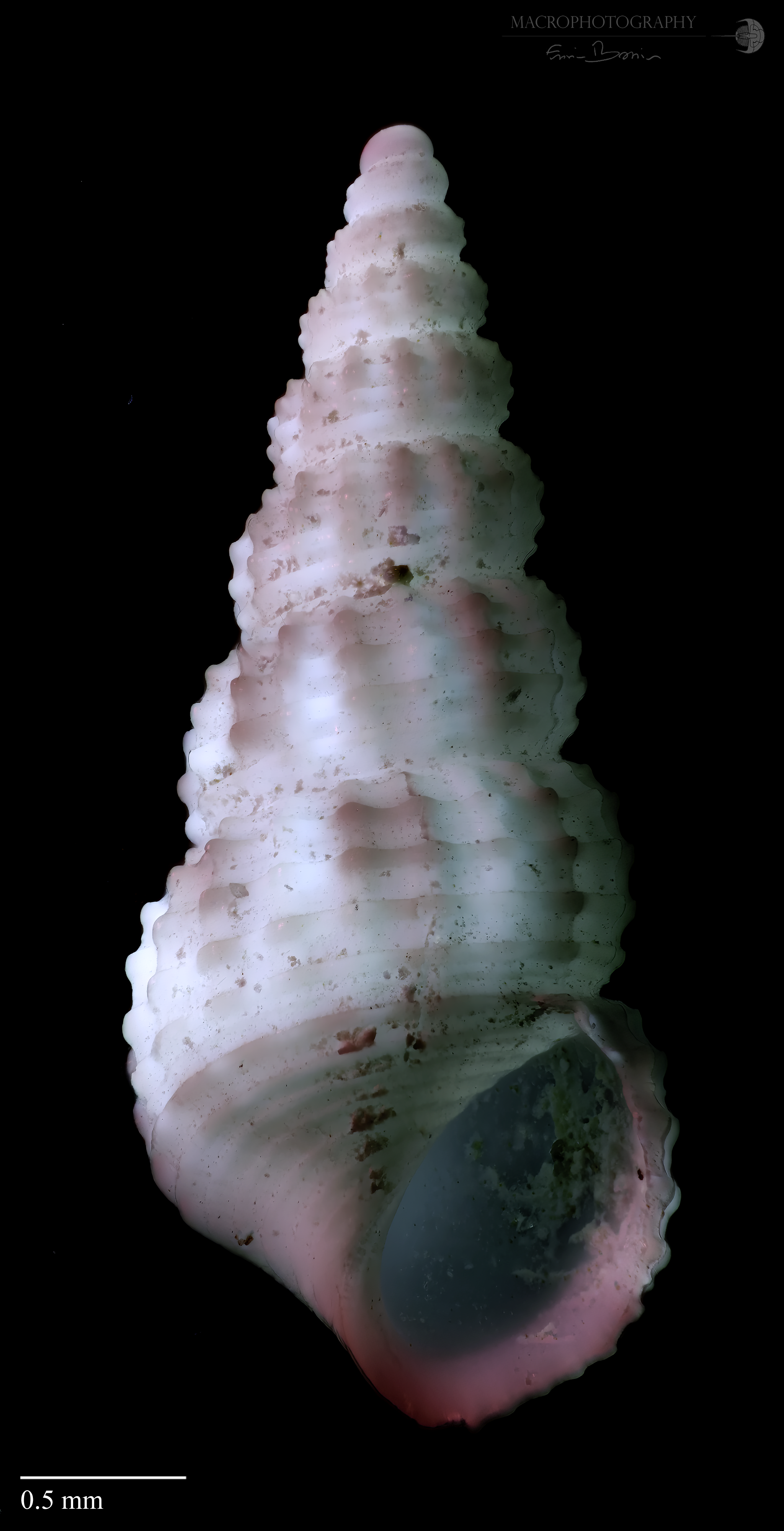

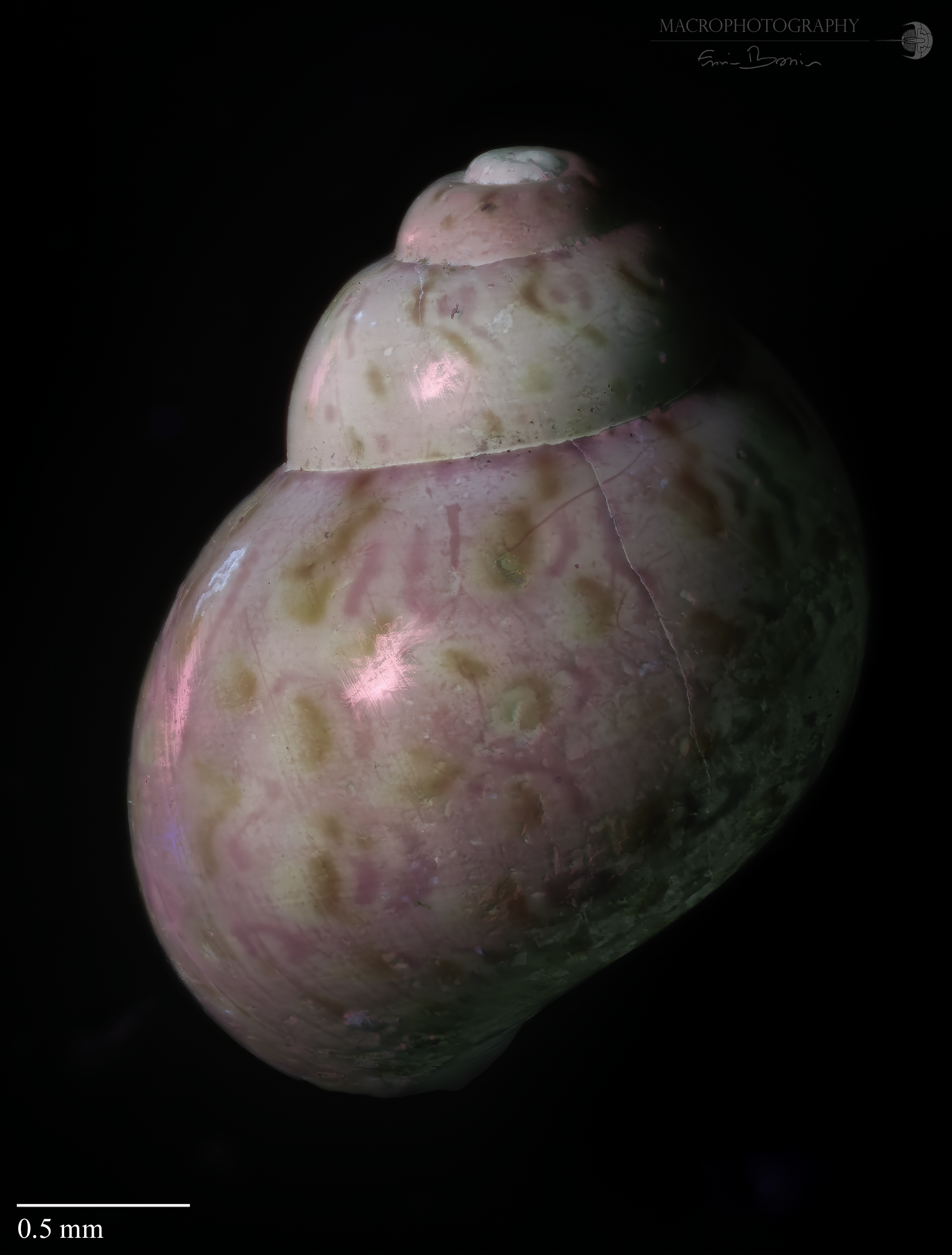

Bonjour tout le monde,
je me permet de ajouter mon petit grain de sable à cette incroyable série de magnifiques photos de Elasmo.
J'ai eu la chance de pouvoir acquérir un échantillon de sable du Lutétien et de faire quelque photos avec la technique de macro-extrême, sous lumière UV (longueur d'onde 365nm), à très haut agrandissement.
Je partage ici mes "découvertes" (bien que la technique soit connue), avec l'espoir de pouvoir découvrir et partager avec vous autres images bientôt.
Les images sont été acquises avec une camera Nikon D3300 connecté avec une tube d'allonge et objectif Mitutoyo 2.5x. A savoir qu'en lumière naturelle la surface est "candide" blanche et on ne vois aucune tache de couleur.
Bien à vous,
Enrico
https://www.facebook.com/enrico.bonino/
Gasteropoda_3, UV LIght 365nm, Eocene (Lutetien), Cauvigny (Oise) France, Mitutoyo2.5x, 20µm step, 174img, 1vs3sec.png
Gasteropoda_2, UV LIght 365nm, Eocene (Lutetien), Cauvigny (Oise) France, Mitutoyo2.5x, 25µm step, 142img, 1vs4sec.png
Gasteropoda, UV LIght 635nm, Eocene (Lutetien), Cauvigny (Oise) France, Mitutoyo2.5x, 25µm step, 112img, 1vs4sec.png
