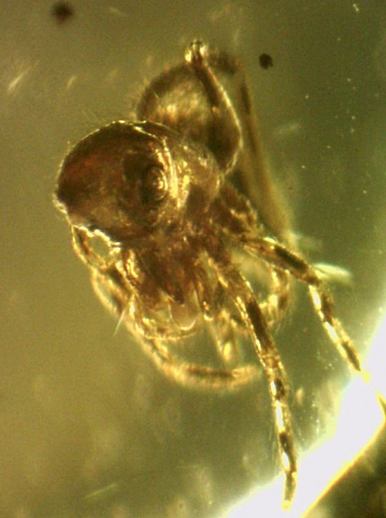

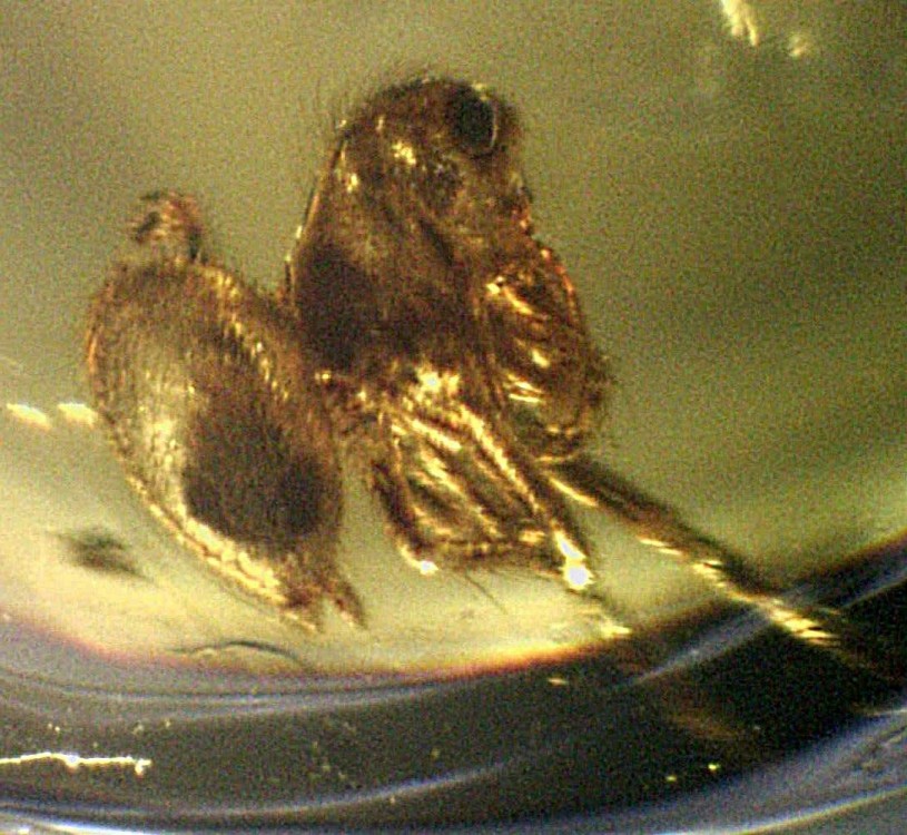

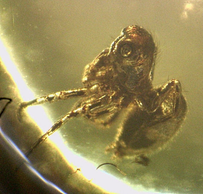

Bonjour à tous,
Les beaux yeux de cette araignée m'ont convaincue de l'adopter:content:. Mais voilà, je n'arrive absolument pas à lui donner un début d'identité. Je pensais à une archaeidae à cause de l'allongement et du redressement du céphalothorax, mais la taille de ses yeux principaux est vraiment importante, et les chélicères ne sont pas démesurément allongées. Les pédipalpes indiquent un mâle... Si quelqu'un a une idée, ou des clefs d'identification, ou une piste ...

Je ne connais pas exactement cette espèce mais les renseignements que tu donnes semble indiqués une  burmesarhaea faisant partie de la famille des archaeidea. Mes informations ne sont peut être pas les bonnes donc désoler si d'autres personnes t'annoncent un autre résultat.
Sinon se spécimen et magnifique.
Merci pour ces renseignements ! J'ai fait une nouvelle recherche à partir de l'info de Dinogorgone (que je remercie !) . Le nouveau genre Burmesarchaea (2017) est déjà riche de 15 espèces, incluant la première "assassin spider" de la burmite, décrite initialement sous le nom d' Afrarchaea grimaldii (Penney, 2003). La plupart des autres ont été décrites par Wunderlich en  2017... Les choses vont très vite maintenant: plus de 250 arachnides décrits rien qu'en 2015 dans la burmite  (d'après l'article de Paul Selden: "A review of burmese amber Arachnids" paru en décembre 2017 dans le "Journal of Arachnology") ! Cela donne le vertige !!

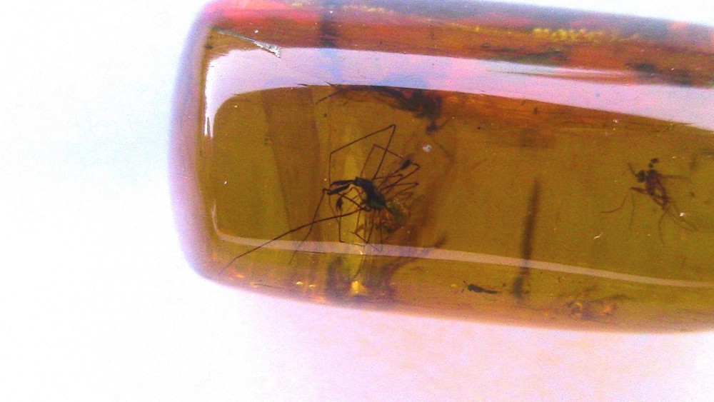

J'en ai une autre ressemblant beaucoup plus que celle qui a motivé mon post aux "assassin spider" actuelles, découvertes en Australie, Afrique australe et Madagascar, après avoir été longtemps connues uniquement à l'état fossile, dans l'ambre balte. Proche de B. grimaldii, celle-là appartient sûrement au nouveau genre Burmesearchaea .

Verdict d'un spécialiste des araignées fossiles (Merci une fois de plus Gael!): c'est un membre de la famille crétacée des Lagonomegopedidae, qui s'est  éteinte avant le Cenozoique. Leurs immenses yeux latéraux posterieurs sont une "caractéristique unique chez les araignées"☺
Bravo, c'est déjà pas facile avec les Arachnidae actuel alors dans l'ambre chapeau ! Tu peux la mettre sur le forum : le monde des insectes, ça va les intéresser mais je pense personne ne s'aventurera à y mettre un nom !
