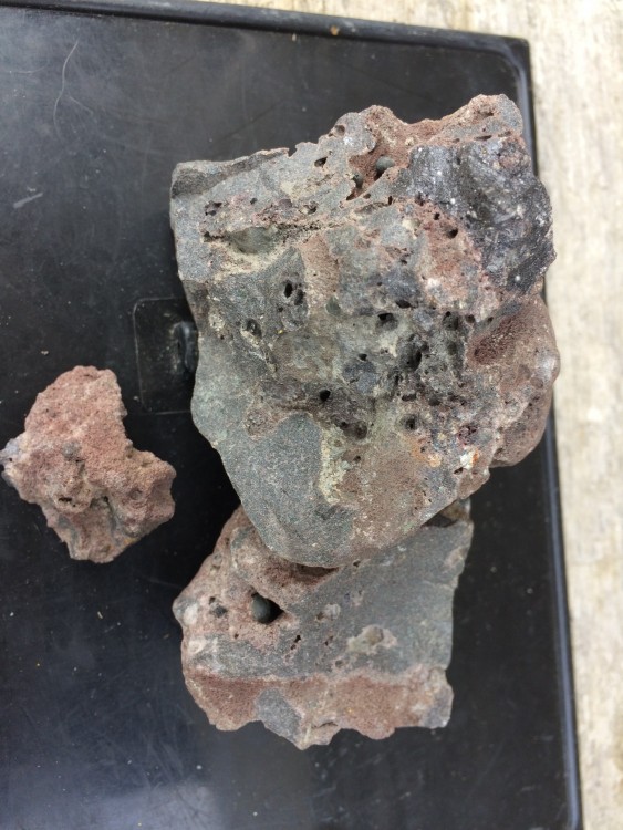

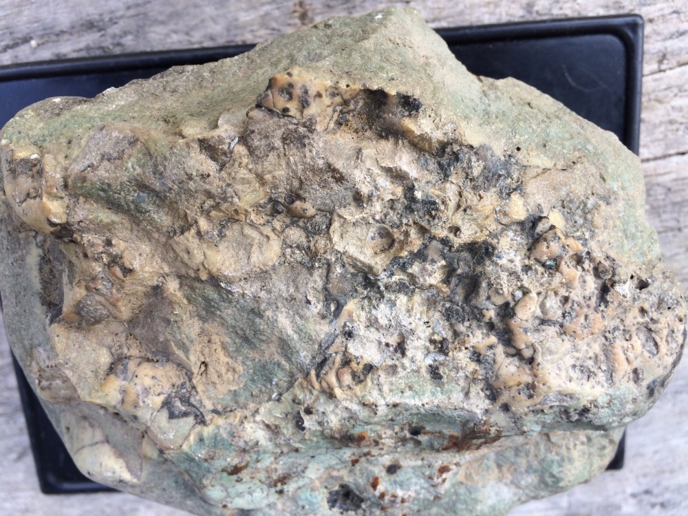

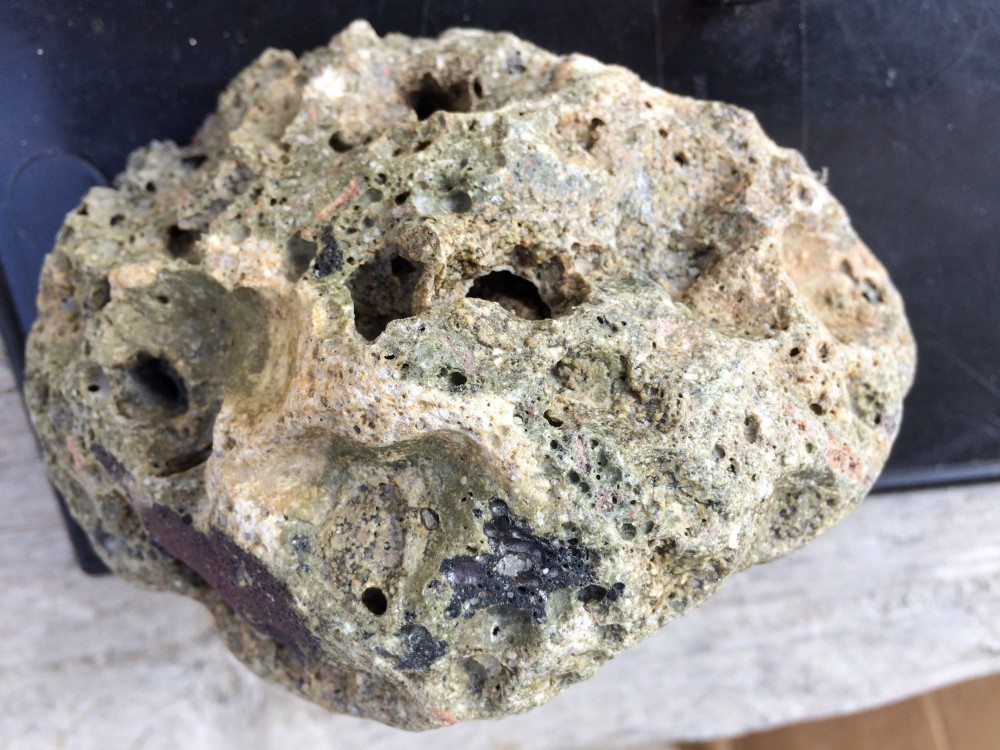

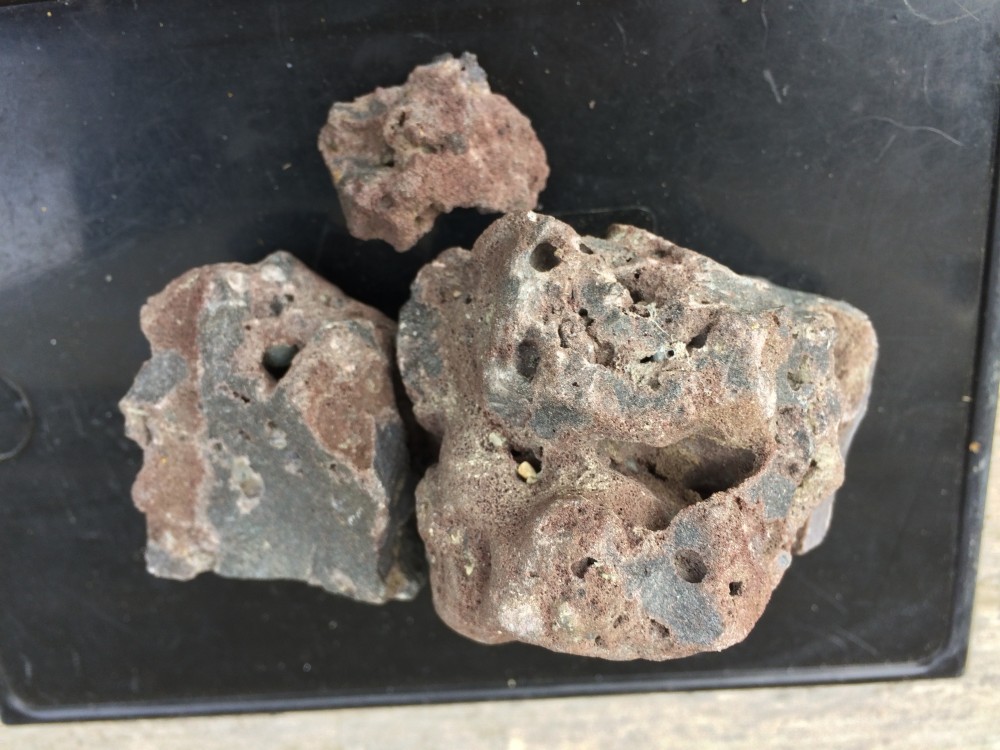

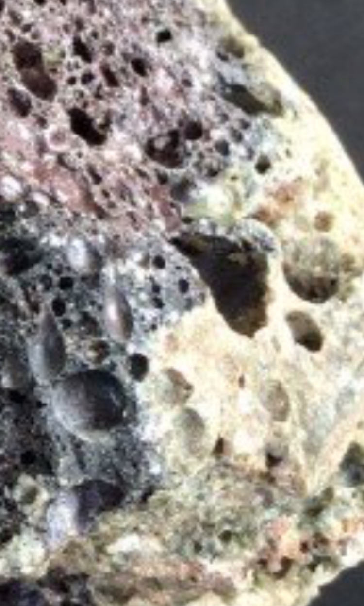

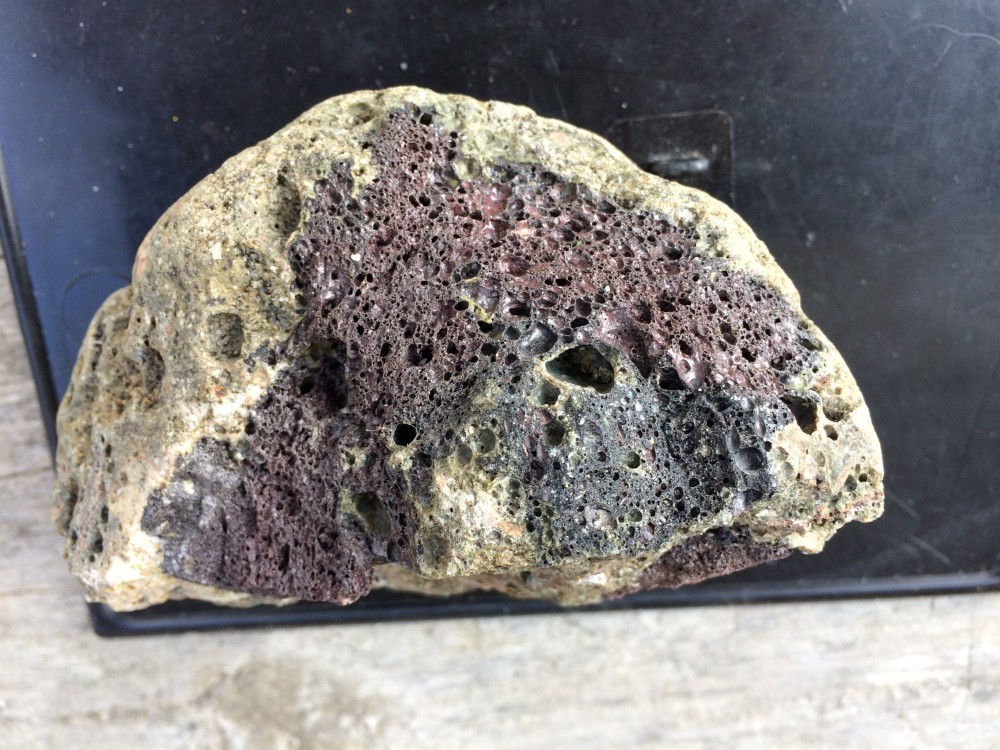

Falcon074 Posté(e) 21 février 2018 Signaler Posté(e) 21 février 2018 Bonsoir, Quelqu'un peut me dire si ces échantillons que j'ai trouvé en Haute Savoie le long d'une rivière, sont issue d'une roche magmatique ? Si on regarde ceux-ci avec une loupe on distingue des micro-cristaux de grenat dans les 2 premières photos et des micros cristaux jaune, vert pour les 3 dernières. Merci d'avance pour vos réponses. Citer
Invité jean francois06 Posté(e) 22 février 2018 Signaler Posté(e) 22 février 2018 Bonjour, 5 photos, sur la 1 et 2, il y a trois échantillons, sur la 3, 4 et 5 il y a un échantillon. En tout, combien d'echantillons? 5? La 4 et 5 photo, pas de roches volcaniques. Pas naturel La 3eme photo, pas de roche volcanique. Mériterait quelques tests (HCl, ...) et d'autres vues, cassure fraîche aussi. Les photos 1 et 2, des grenats? Une meilleure photo d'un seul échantillon sur une partie fraîche et des tests. Citer
said.saad Posté(e) 22 février 2018 Signaler Posté(e) 22 février 2018 certainement c'est des produits volcaniques: Basalte vacuolaire : photos 1-2 Ponce: 4 Citer

jjnom Posté(e) 22 février 2018 Signaler Posté(e) 22 février 2018 On va bien voir ce qu'en pense mr42 mais j'ai bien peur que tout ça ne soit pas naturel mais les résultats de diverses industries Et pareil pour les grenats de 1 et 2: pas vus Citer
mr42 Posté(e) 22 février 2018 Signaler Posté(e) 22 février 2018 Pour une fois, ça ressemble bien à un laitier sidérurgique. Il y a eu des hauts-fourneaux en Savoie et Haute-Savoie avant l’avènement de l’électrométallurgie. Peut-on connaître plus précisément le lieu de découverte ? Citer
Falcon074 Posté(e) 23 février 2018 Auteur Signaler Posté(e) 23 février 2018 Bonjour, Le lieu de la découverte se situe le long de l'Arve de Passy à Cluses. Pour les micro-cristaux de Grenat je vais essayer de prendre une photo de l'échantillon grossit à la loupe. Il y a aussi des petits nodule de pyrite ayant un éclat blanc (Pyrite du massif Central ?) pour l'échantillon de roche des photo 1 et 2. Citer
mr42 Posté(e) 23 février 2018 Signaler Posté(e) 23 février 2018 Il y a eu une petite activité sidérurgique à Sixt-Fer-à-Cheval, ça pourrait venir de là. Maintenant, s’il y a des grenats (pas évident sur les photos) il faudra trouver une autre piste. Citer
Falcon074 Posté(e) 2 mars 2018 Auteur Signaler Posté(e) 2 mars 2018 Je vais faire des tests sur les échantillons des 2 premières photos et je vous tient au courant. Pour les autres photos, il faudrait que je puisse zoomer sur l'intérieur de l'échantillon pour confirmer si ce sont bien des scories issue d'activité métallurgique, car les micro-cristaux jaune et vert à l'intérieur donne à réfléchir quand même (olivine, péridotite ?) Citer
Next50MY Posté(e) 4 mars 2018 Signaler Posté(e) 4 mars 2018 contraste de couleurs + bulles => résidus super interessant pour les historiens Pour des roches volcaniques en Haute-Savoie : Falcon074 as tu fais la recherche ? avec les moteurs de recherche ! Citer
