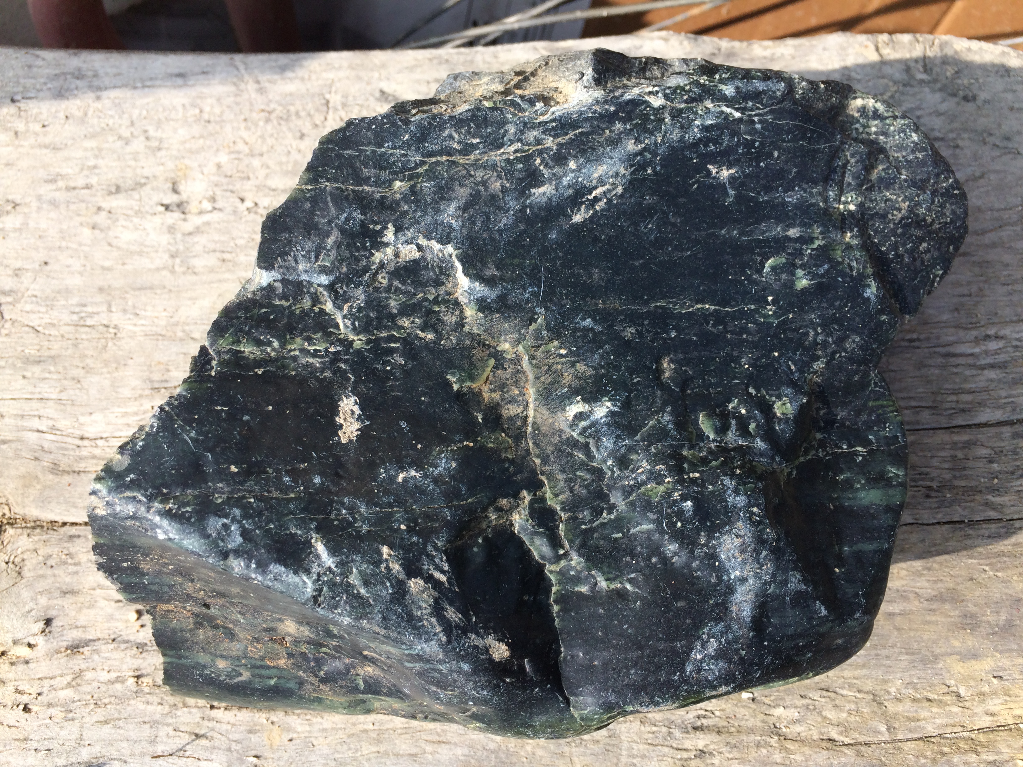

J'aimerai savoir la nature de ce bloc de roche que j'ai trouvé le long d'une rivière de Haute Savoie vers Passy. Elle est assez lourde. On voit des inclusions d'un minéral vert à l'extérieur, de quel minéral il s'agit ?

Je sais pas si ça peut coller avec le contexte, mais au premier abord comme ça, on dirait une serpentinite.
Ceci étant dit, quelques infos complémentaires auraient été les bienvenues, disons des choses un peu plus concrètes (et pas forcément plus compliquées) que "c'est lourd".
Dureté ? magnétisme ? test à l'acide ? nombre de phases minérales observées ? formes, tailles, tecture, etc.

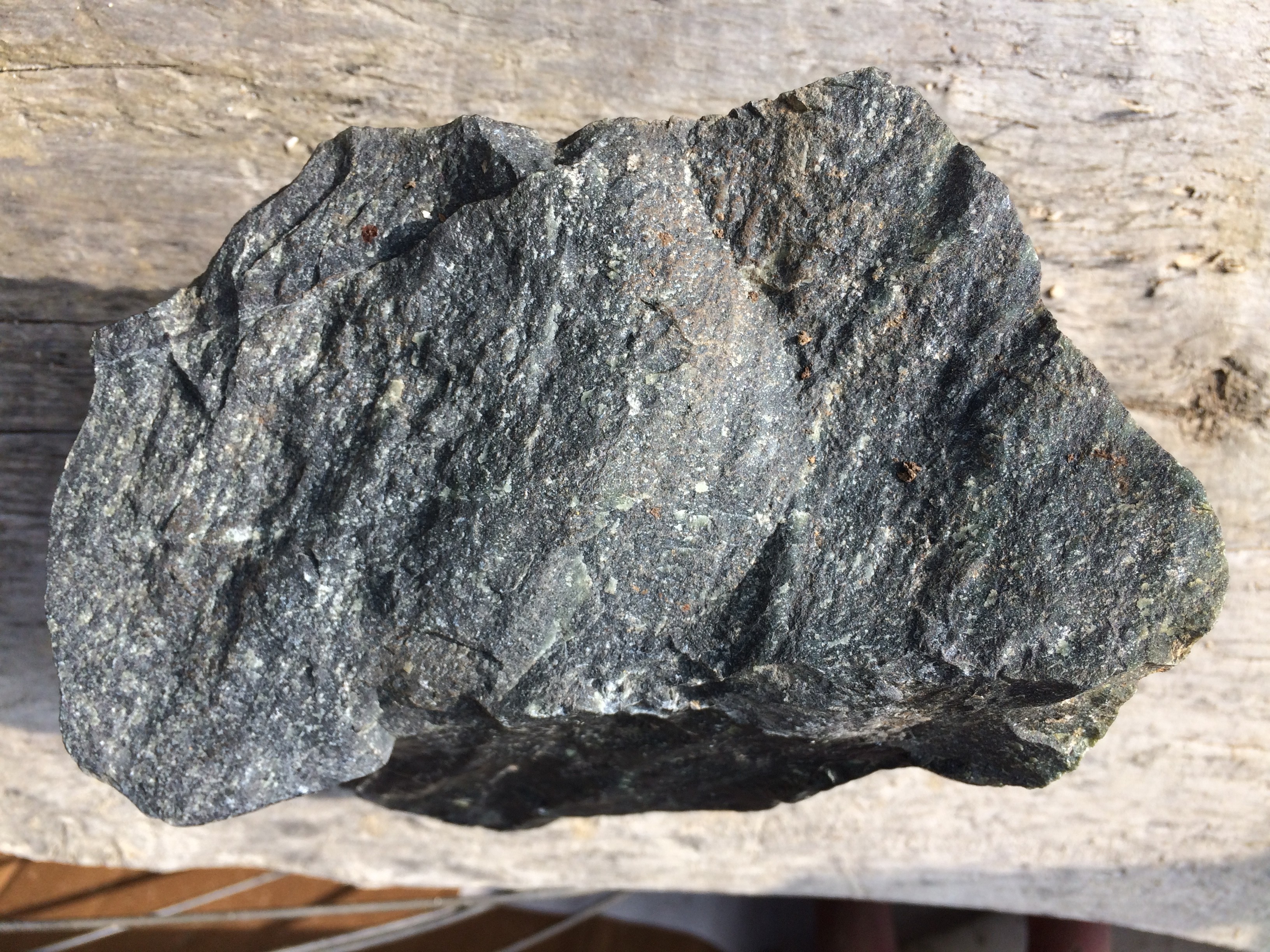

Baf... j'ai un doute. La 2° photo montre une alternance de bandes sombres/plus claires. C'est assez discret mais bien là. Métamorphique?

Si rien dans les tests ne vient s'y opposer, et compte tenu de la localisation, va pour serpentinite. Le zonage correspondrait à un ancien litage?
Pourquoi pas une orientation dans la péridotite primaire ? un "litage magmatique" ? ou même juste une microfracturation ?
Après tout, la serpentinisation n'est rien d'autre qu'une sorte de pseudomorphose, on peut conserver les textures et structures de la roche initiale.

Si la patine et le poli extérieur colle bien avec une serpentinite, l'aspect granuleux est un peu surprenant sur la cassure fraîche.
Bonne remarque.
Il faudrait peut-être alors s'orienter vers une roche de composition proche genre diabase qui a bien roulé sa bosse.
Sur cette cassure fraîche on voit bien la foliation ; on regarde donc "en coupe", sur un plan presque perpendiculaire à la foliation et on ne voit pas de belle surface bien lisse. Pour moi, la cassure esquilleuse en petites lamelles verdâtres est assez caractéristique.

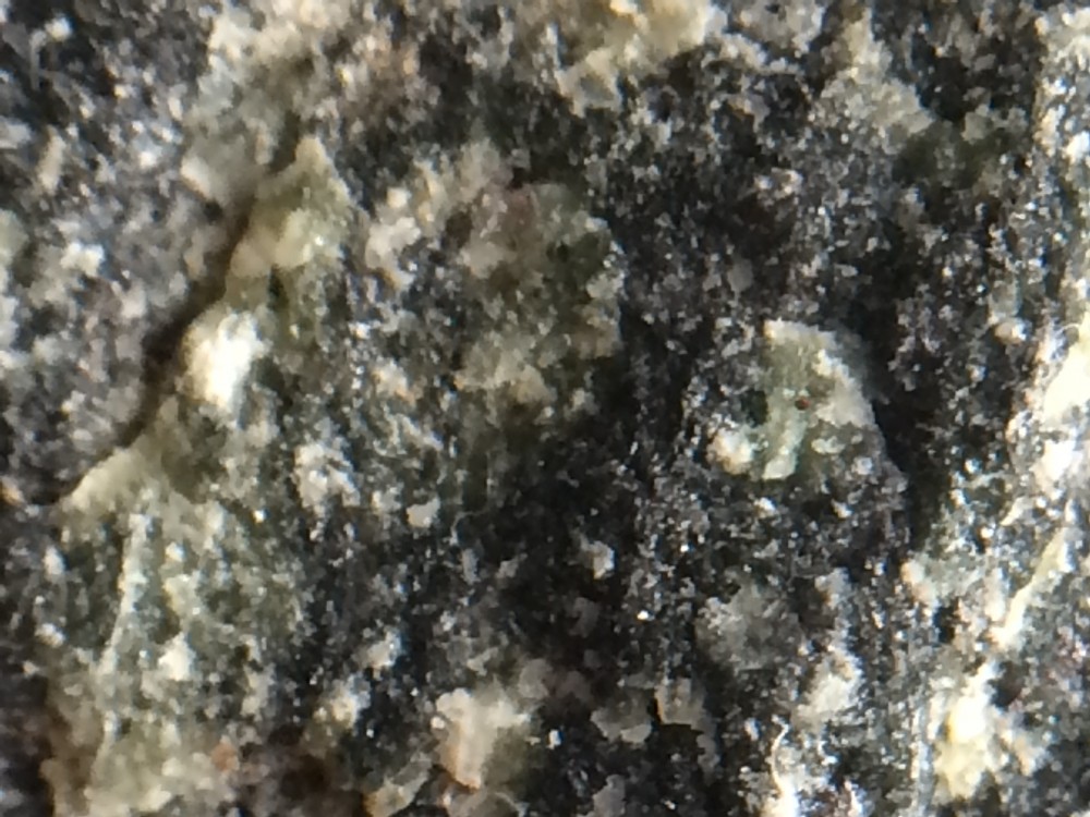

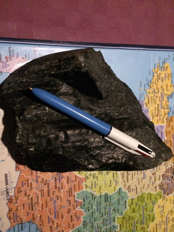

Bonsoir, dsl pour ma réponse tardive. J'ai fais des tests avec HCL: pas de réaction. Dureté: ne raye pas le verre mais rayé au couteau. Magnétique. Pas de porcelaine sous la main pour le test de la trace mais la couleur de la roche est majoritairement noir. Pour la densité à la balance pèse: 2 kg 700 par rapport au volume (voir nouvelle photo).

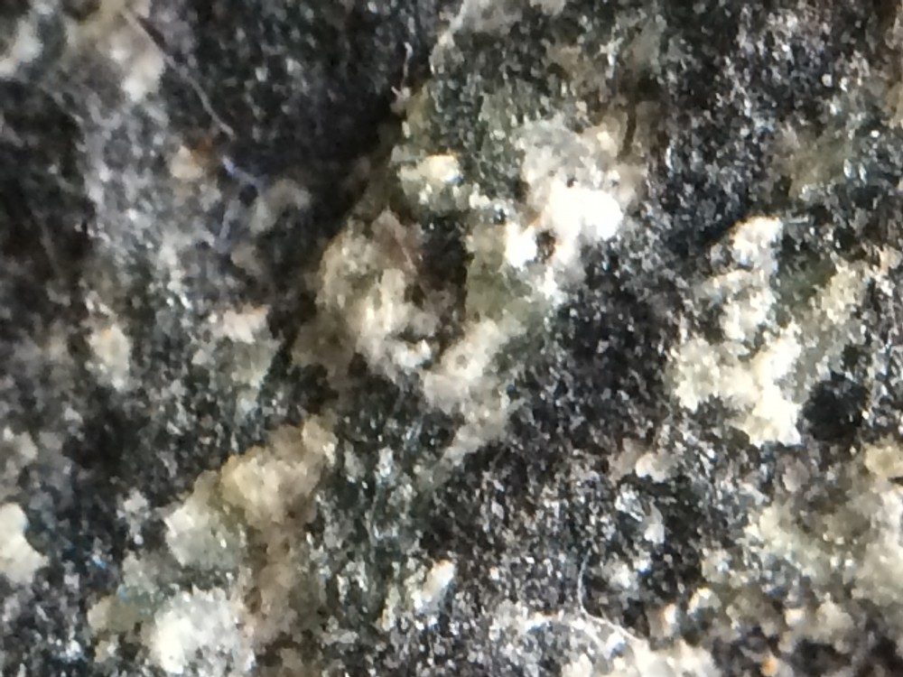

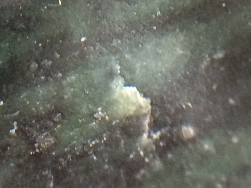

Les diabases sont franchement majoritaires et albito-chloriteuses. Si les cristaux blancs ci-dessus sont de l'albite, la probabilité deviendrait assez élevée.

Merci jjnom, en un mot c'est un échantillon de serpentinite qui contient des cristaux albito-chloriteux, c'est ça ?
